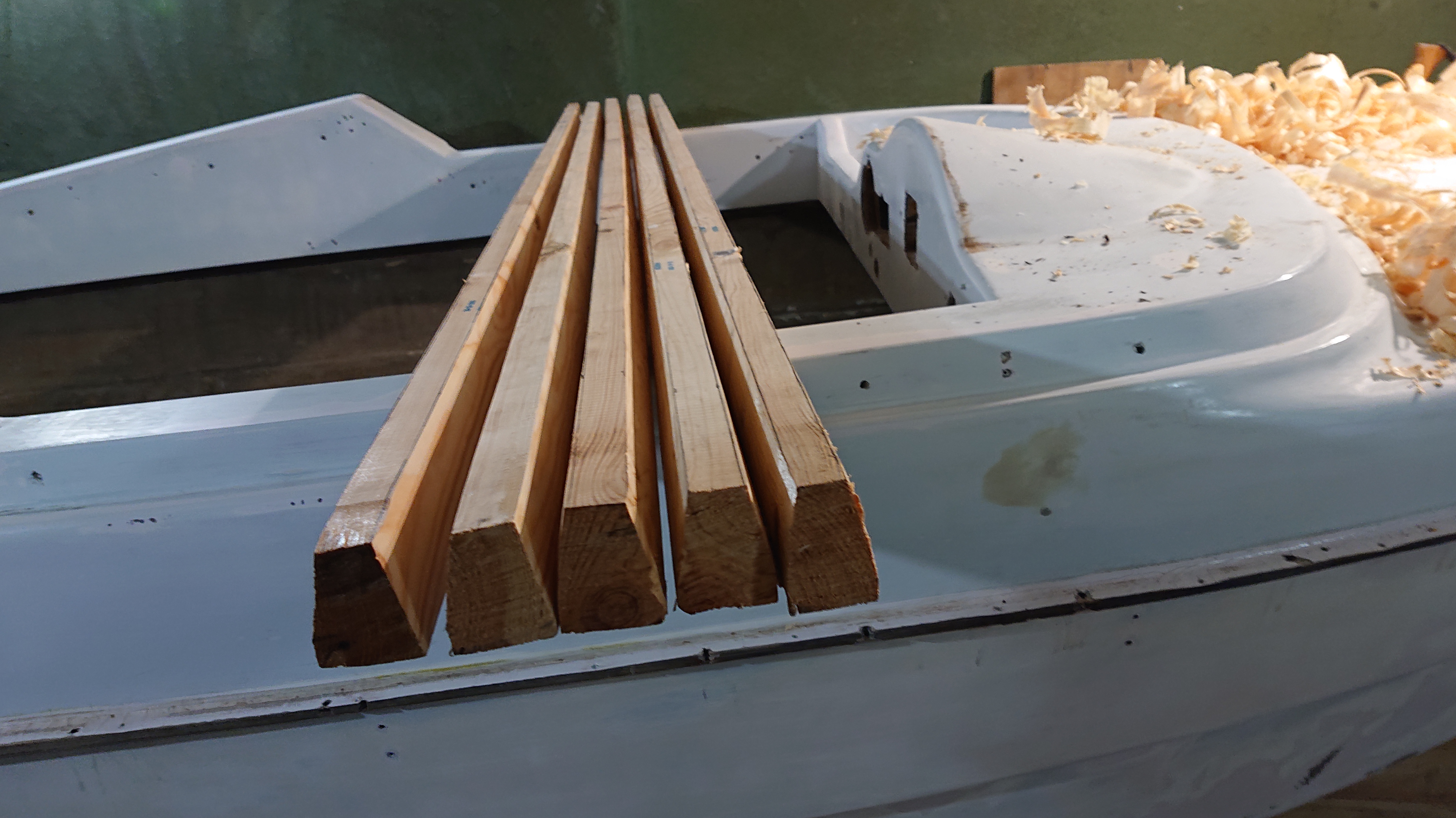

разбавлю споры про силовой набор, чем бы вы подумали?.............
правильно, :) заготовкой брусочков для изготовления профиля стрингеров
Назва:  DSC_0241.JPG
Переглядів: 249
Розмір:  3,82 МБ
Madagascar зараз поза форумом   Відповісти з цитуванням
