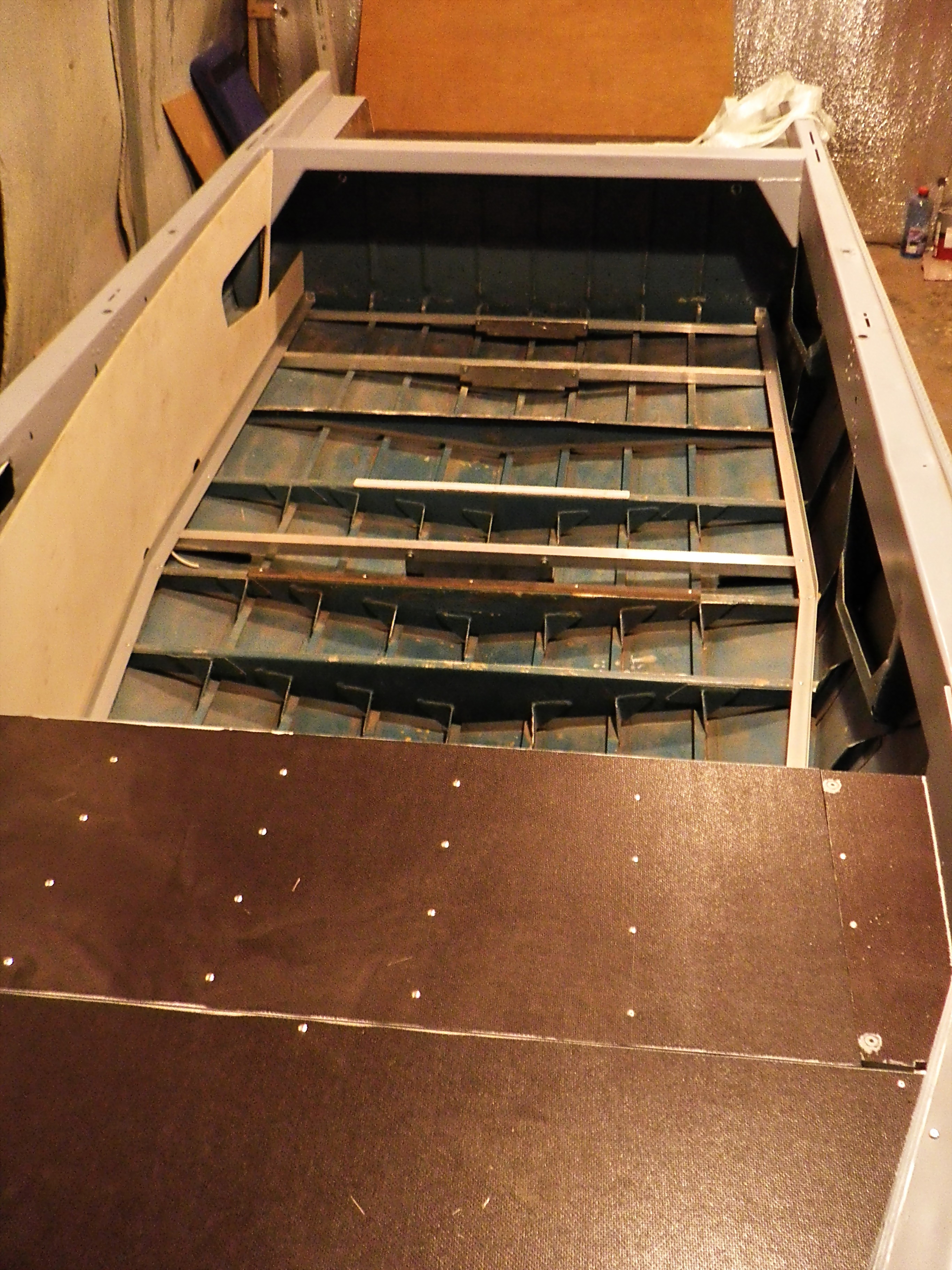

Зависит от набора, который будет держать пайолы.
Я бы ориентировался на 9 мм сухой ФСФ , пропитанной эпоксидом, "почему так" ниже:
1) весовая культура в лодке, особенно с небольшим мотором, должна присутствовать.
2) на моём опыте по моим и нашим лодкам с полом из "десятки" прыгали парни и в 130 кг живого веса, всё норм.
3) на моей крайней лодке кресло с какого то иномарочного катера первый год было просто прикручено к пайолу саморезами, тесты не прошло ...
на следующий сезон изнутри пайола поставили гайки-крабы и больше к этому вопросу не возвращался.
Прошло тестами и разворотами на 180° с хода, и длинными переходами (обычно на выхи уходил за 50 км в одну сторону) иногда по немаленькой волне.
4) в крыме, который я подарил другу в начале века, пол был сделан из фанеры, пропитанной и прокрашенной эпоксидной смолой.
Лодка жила от льда до льда на воде, ни стояночного ни ходового тента в эти года не видела.
В году в 15-м мы переделывали лодку, и поменяли пол ( не потому что стал плохим, а потому что ставили более нарядный вариант)
и фанеру с пола пристроили на один из разделочных столов на уличной мойке (так как фанера осталась в нормальном состоянии)
где она, думаю, до сих пор стоит.
Фотки набора и кресла моей крайней лодки ниже:

Значит только экспериментально:
глянуть насколько прогибается фанера между двух реек на ширине борт-киль
учесть, что слой стеклоткани добавит жесткости
Подумать/поискать решение как сделать конструкцию лёгкой и прочной, т.к. , на мой взгляд, ставить 15мм ...

На Драконе стоит 9 мм китай-ламинат из тополя. Шпация где-то 50*40 см. В месте где я спрыгиваю в лодку (иногда), почувствовал прогиб фанеры и не хороший звучек. Недавно вырезал этот кусок 950*430. Лабораторное заключение - в месте прогиба образовались микротрещины ламинатного слоя, через которые проникла влага и фанера местами пришла в негодность, т.е наблюдается расслоение и гниение. Вставил кусок 12 мм березовой ФСФ. Ранее тоже уже было еще на одном "ходовом участке". Проблема решена заменой куска из такой же фанеры 9 мм с дополнительным усиленным подпором ввиде швеллерка из алюминия.
На тримаране поставил ФСФ 12 мм береза. С одной стороны облицевал стеклом и смолой, с другой покрасил.
По девятке можно решить вопрос только мелкой шпацией.

я не пластиковый,понимаю,но я для примера показывал как упаковал,и не думаю что в лодке не найдётся куда 0,5 куба распихать...
