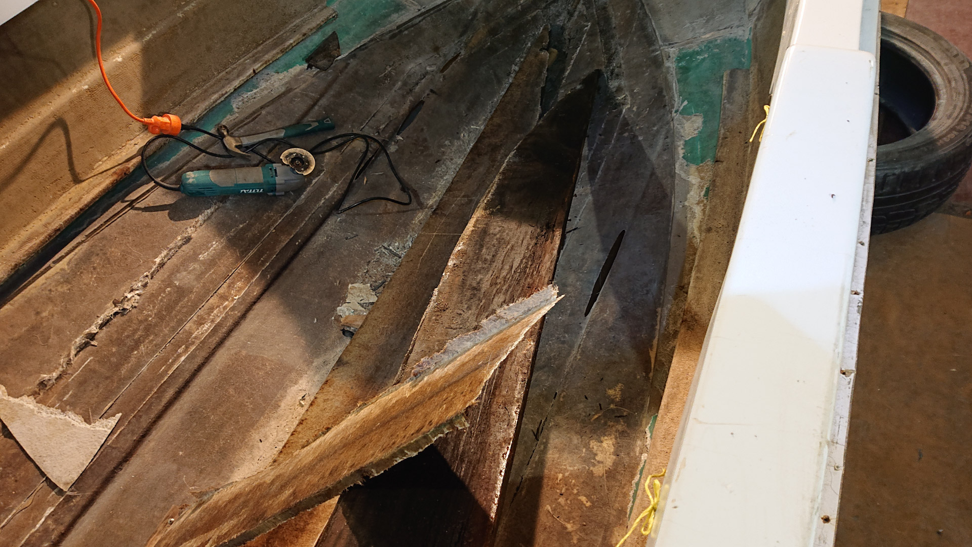

Сегодня закончил с срезанием пайола в носовой части и килевой доски. Доска мокрая в хлам...
Назва:  PSX_20200104_142527.jpg
Переглядів: 301
Розмір:  564,3 КБ
ID:	161095   Щоб збільшити малюнок, клацніть по ньому
Назва:  PSX_20200104_142601.jpg
Переглядів: 326
Розмір:  499,5 КБ

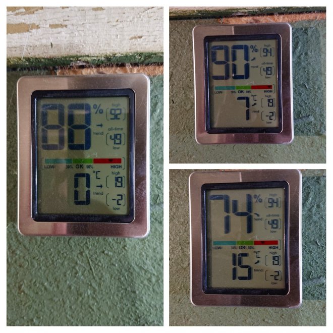

поступило новое кино про работы
Добавлено через 18 минут
Этапы работ плавно подходят к началу работ с эбоксидкой.
Но смущает меня температура и влажность.
Старт при 0 градусов, влажность 88
Через пол часа 7 градусов и влажность 90 - начала повышаться.
Но через два часа 15 градусов и 74 влажность.
Дальше вырубил, до работать уже жарковато было.
Но на сколько я понимаю температура не достаточная а влажность избыточная.
Понятно, что на ночь обогрев не оставляю.
Ну по влажности может докуплю влагопоглотитель.
Но температуру пока не получается выше 20 поднять. И это еще нет морозов.
Даже пока не знаю что делать, сооружать что-то дополнительно не хочется.
Доски погреба накрыл листами двп, были тут в гараже.
Ворота гаража затяну каким-то утеплителем, т.к. есть большие щели, а там посмотрим.

Влажность плохо, смола белеет, теряет свойства. Низкая температура влияет только на скорость застывания. Но лучше после формовки прогреть.

Ждать устойчивых 18 на улице, да ещё и феном догревать.

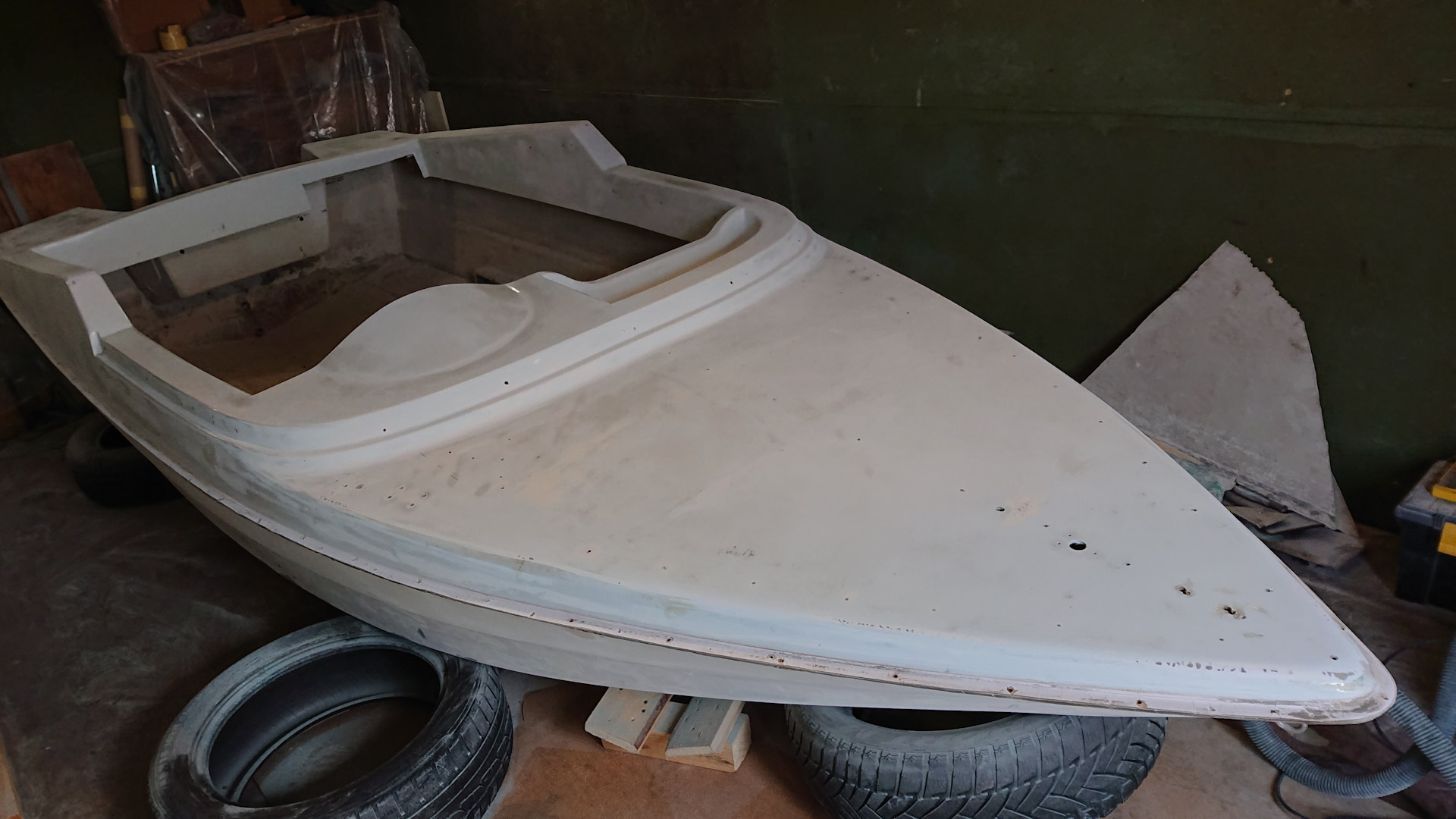

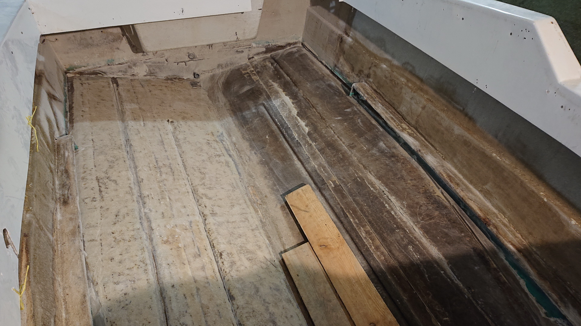

Зачет! С таким темпом выполнения работ - через недельку-другую лодка будет полностью готова!!!
Прошла неделька, другая, почти готова

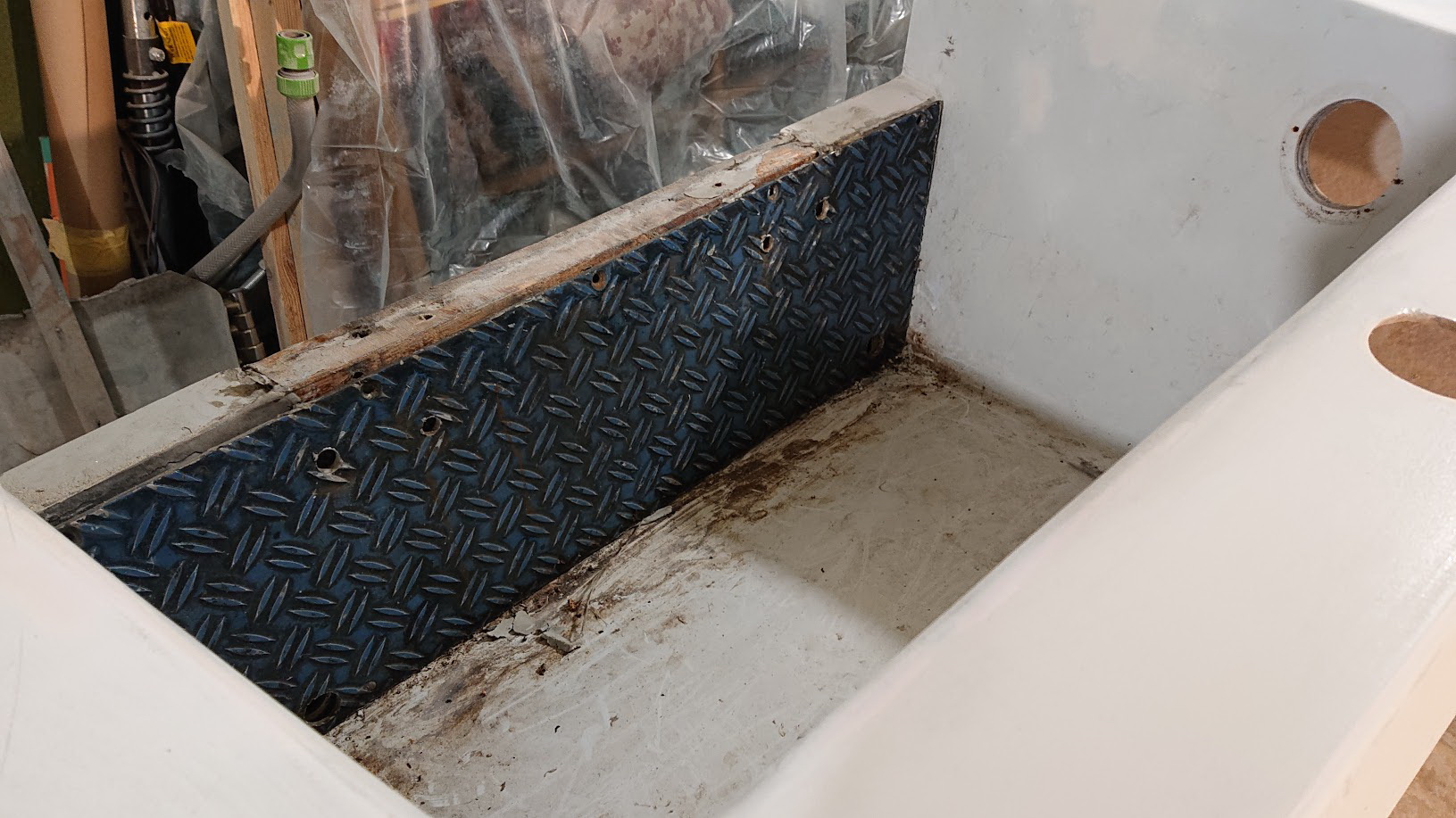

Почти все снято и зачищенно.
С носа снял дюральку, оно то хорошо ходить по ребристой дюральке, но уж какось брутально как для белой лодки, заменю на искуствнный тик. Под дюралькой жахиття
В общем итого все зачистил по верху.
Назва:  PSX_20200112_135002.jpg
Переглядів: 338
Розмір:  534,0 КБ
ID:	161172   Щоб збільшити малюнок, клацніть по ньому
Назва:  PSX_20200112_135043.jpg
Переглядів: 339
Розмір:  285,3 КБ

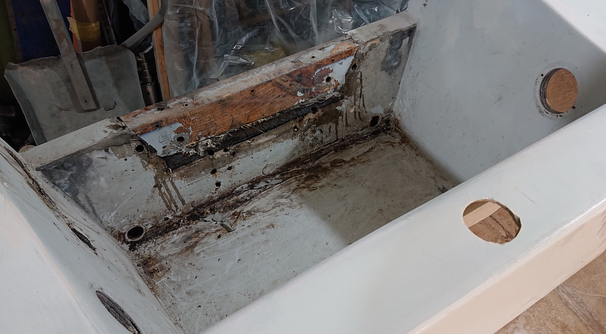

По заявкам телезрителей обратил внимание на транец
Честно говоря побаивался за доску, которая там в середине, очень не хотелось завязываться еще и с заменой этой доски.
Но выколупав все сливные клапаны и прощупав древесину, подуспокоился, вроди живая.
Интересно оказался нарощен транец видимо лодка спроэктирована под небольшие моторы, и этот бутерброд был зашит с двух сторон железом, наверно надежно :)
Хочу, этот бутерброд, закатать слоем стеклопластика, а железяки поставлю на место.

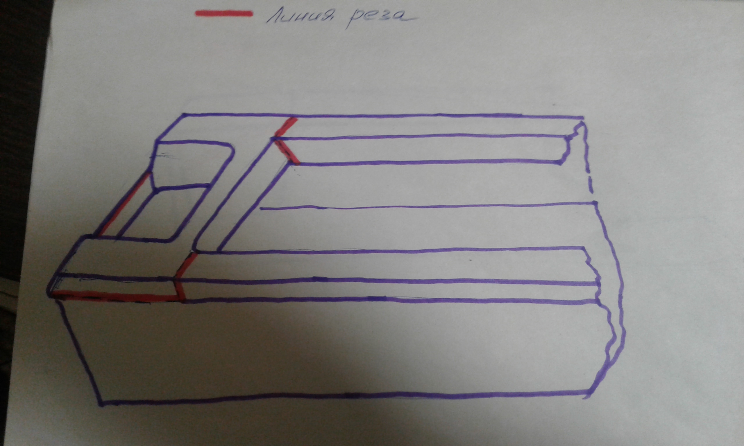

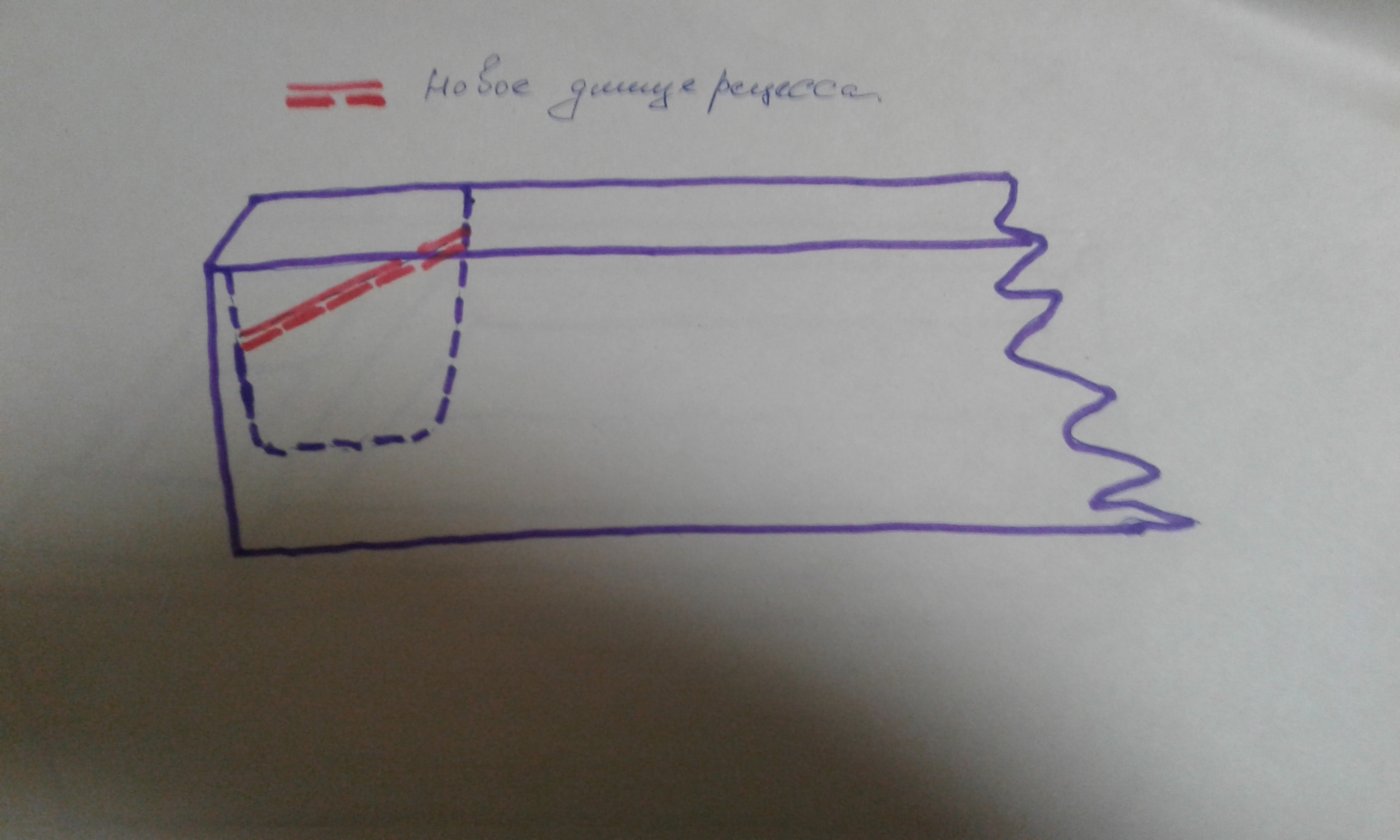

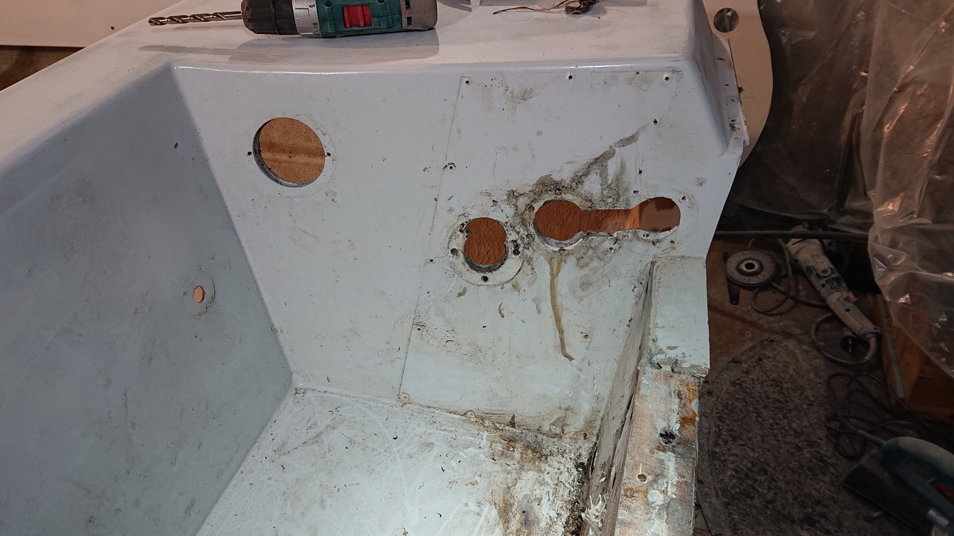

... Вырежте только транцевую часть верхушки. Имеется ввиду рецес-корыто и прилегающее к нему. Кстати корыто думаю ни к чему: срезать и сделать самоотлив. ...
возвращаюсь к этой реккомендации
откровенно ничего не понял
как-то так срезать корыто слишком радикальным кажется
что есть "самоотлив"?
тут в корыте есть отверстия внизу (на фото в предыдущем посте видно), но они с пробками, я экспериментировал то затыкал их, то открывал
ничего не понял как лучше
а корыто таки внутри прилегает к транцу

Попробовал нарисовать
Назва:  20200120_213057.jpg
Переглядів: 339
Розмір:  835,5 КБ
Назва:  20200120_213045.jpg
Переглядів: 311
Розмір:  897,5 КБ
Долучення 161294
Долучення 161295
боюся....
наверно не рискну....
посмотрю еще по месту...
танубляхабоюся...

На уточнение: основной рез по привальнику.
Если в доске на транце уверен, тогда это будет лишняя работа. Но с другой стороны, эта доска должна быть связана кницами с стрингерами на бортах и днище (если таковые есть). Не настаиваю, это лишь мое мнение....
В сентябре мой друг поблагодарил меня за такую идею, но у него печаль была с транцем. Справился за три дня вкруговую.
И чего там бояться?.. Больше уже разодрано
