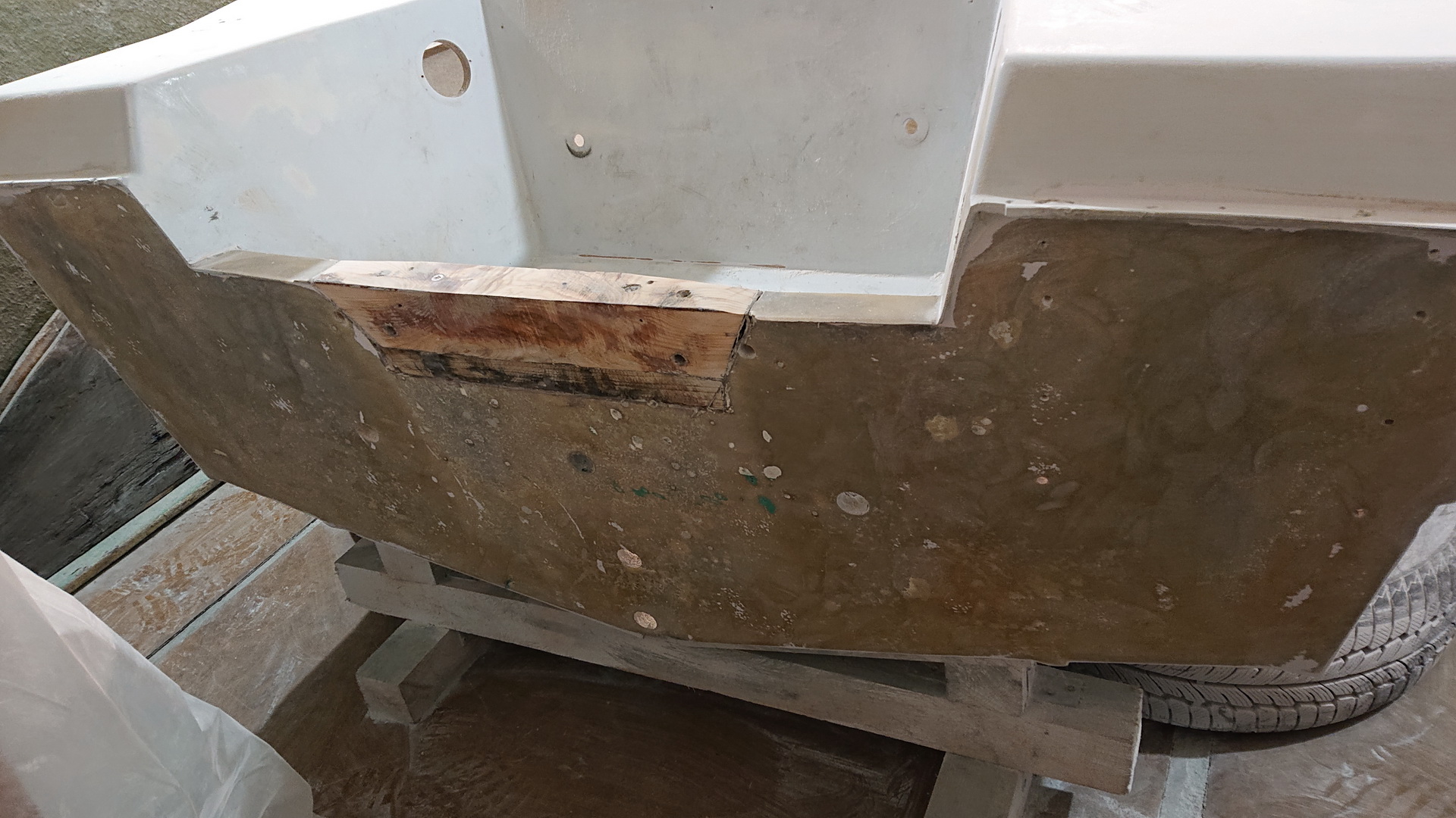

По заявкам телезрителей обратил внимание на транец
Честно говоря побаивался за доску, которая там в середине, очень не хотелось завязываться еще и с заменой этой доски.
Но выколупав все сливные клапаны и прощупав древесину, подуспокоился, вроди живая.
Интересно оказался нарощен транец видимо лодка спроэктирована под небольшие моторы, и этот бутерброд был зашит с двух сторон железом, наверно надежно :)
Хочу, этот бутерброд, закатать слоем стеклопластика, а железяки поставлю на место.
Короче, сегодня третий месяц как ломаю лодку

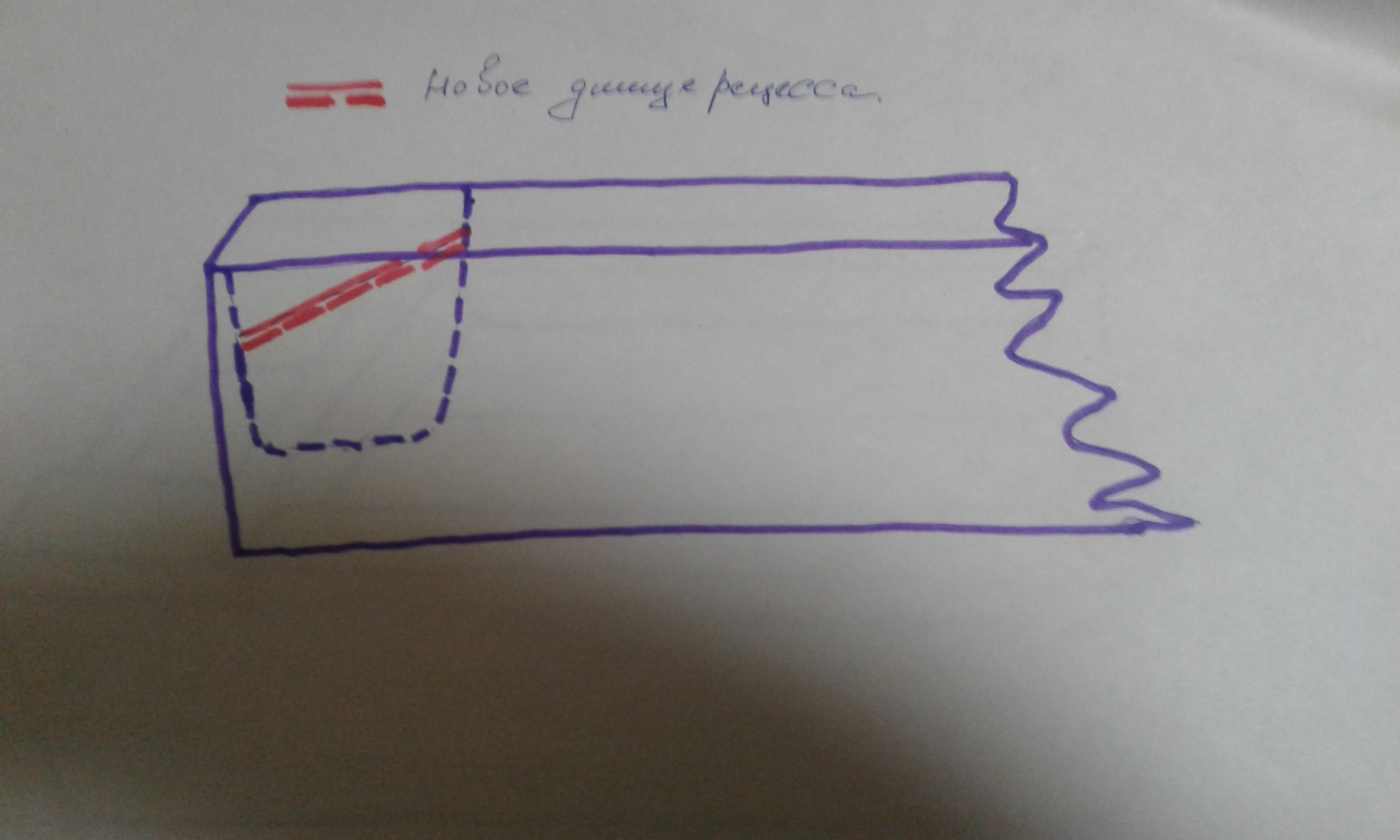

... Вырежте только транцевую часть верхушки. Имеется ввиду рецес-корыто и прилегающее к нему. Кстати корыто думаю ни к чему: срезать и сделать самоотлив. ...
возвращаюсь к этой реккомендации
откровенно ничего не понял
как-то так срезать корыто слишком радикальным кажется
что есть "самоотлив"?
тут в корыте есть отверстия внизу (на фото в предыдущем посте видно), но они с пробками, я экспериментировал то затыкал их, то открывал
ничего не понял как лучше
а корыто таки внутри прилегает к транцу

Попробовал нарисовать
Назва:  20200120_213057.jpg
Переглядів: 306
Розмір:  835,5 КБ
Назва:  20200120_213045.jpg
Переглядів: 282
Розмір:  897,5 КБ
Долучення 161294
Долучення 161295
боюся....
наверно не рискну....
посмотрю еще по месту...
танубляхабоюся...

На уточнение: основной рез по привальнику.
Если в доске на транце уверен, тогда это будет лишняя работа. Но с другой стороны, эта доска должна быть связана кницами с стрингерами на бортах и днище (если таковые есть). Не настаиваю, это лишь мое мнение....
В сентябре мой друг поблагодарил меня за такую идею, но у него печаль была с транцем. Справился за три дня вкруговую.
И чего там бояться?.. Больше уже разодрано
