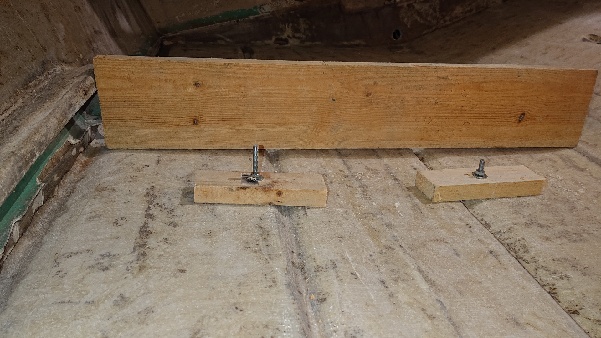

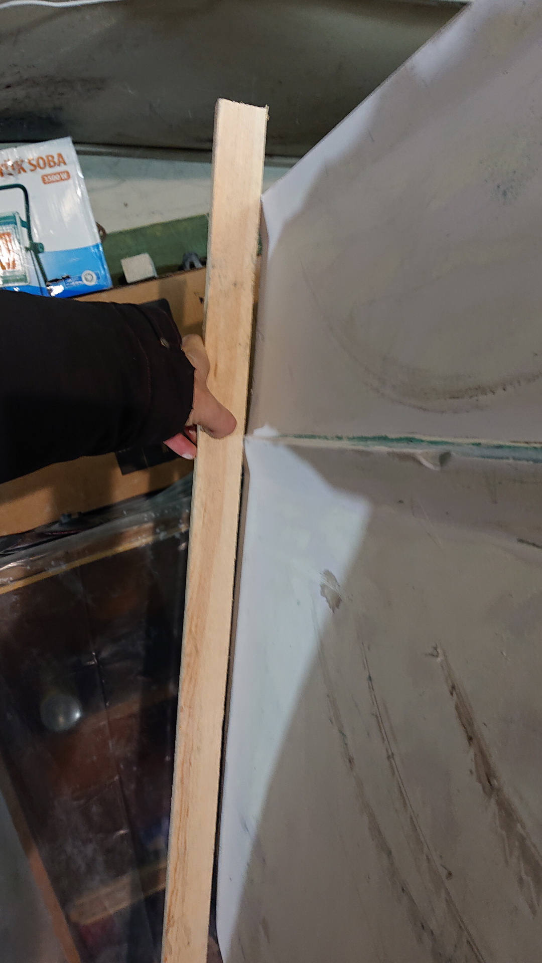

подошел к выравниванию днища
фото 1 корма, тут все ровно по транцевой плите, хотя чуть отступив сразу начинается провал
фото 2 начало носовой части, тут тоже все ровно
фото 3 серединка, виден провал
штош... будем ровнять!
соорудить насколько-то технологичный стапель не хвалило ума, в итоге под транцем стаперь и под началом носовой части, где уже ровно.
натягивать проволками долго думал, но что-то не допонял с усилиями и с к чему цеплять...
короче сделал так:
фото 4 вид с низу, фото 5 внутри - видно что перетянул даже, т.е можно регулировать,
но и на фото 4 видно что линия редана не ровная, наверно нужно добавлять таких элементов еще
буду еще играться
