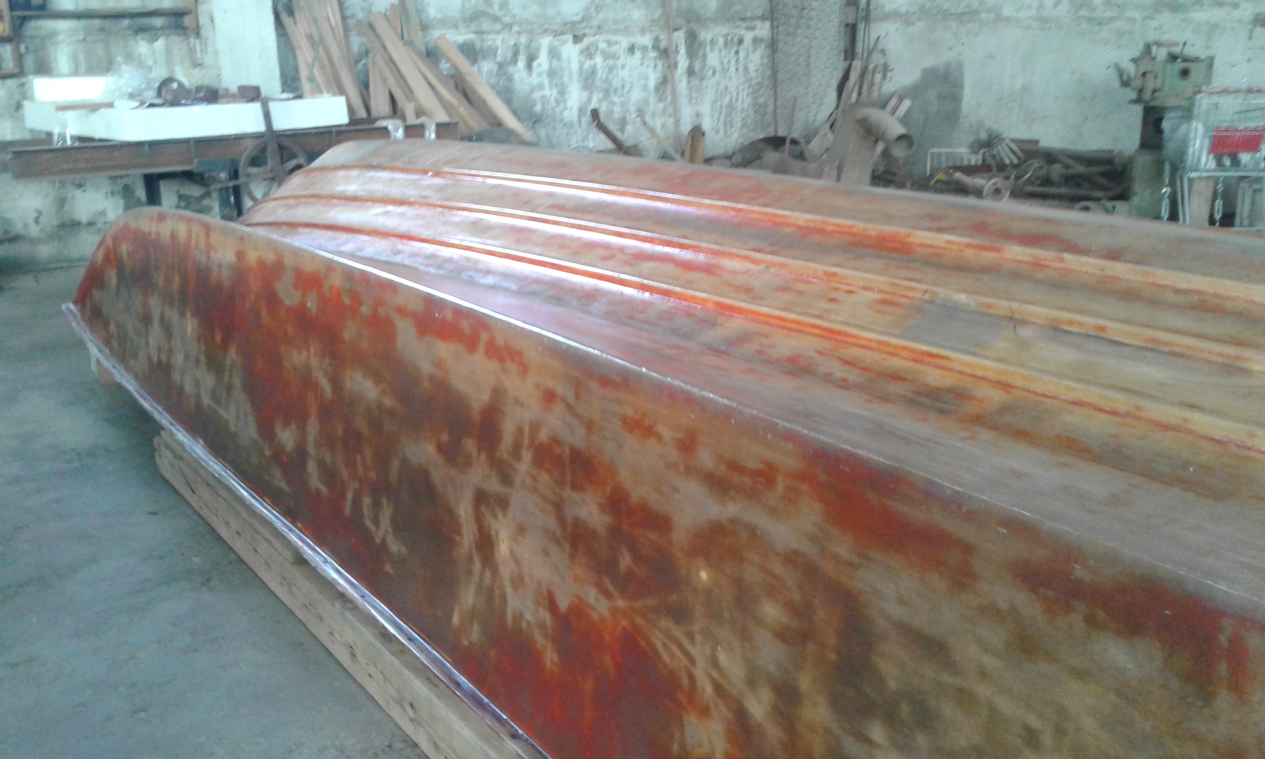

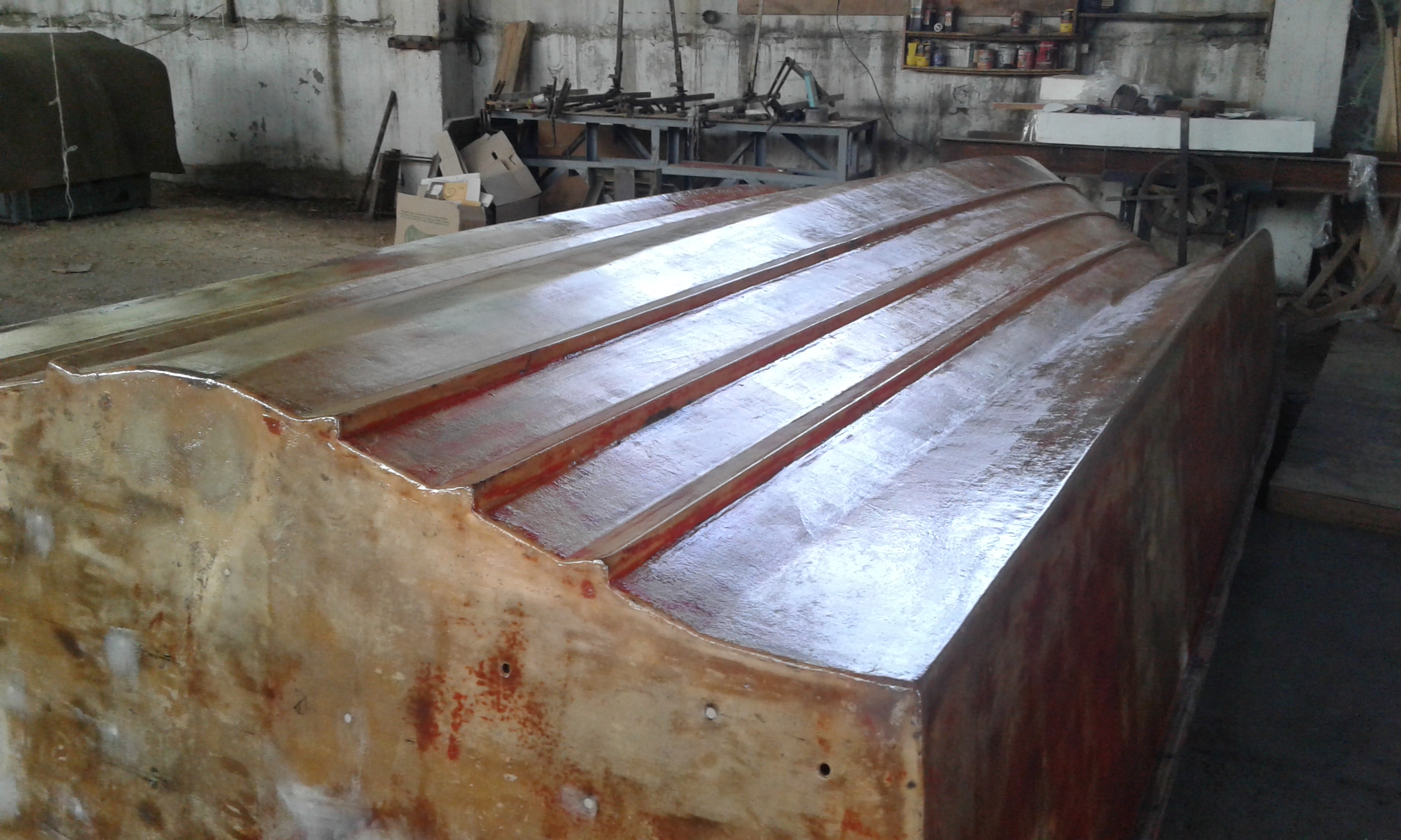

В продолжение скажу, что предыдущая зачистка не удовлетворила и снова неделя (наверное) зачистки и обдирки старого геля.
Назва:  20180808_112015.jpg
Переглядів: 312
Розмір:  1,25 МБ
ID:	161044   Щоб збільшити малюнок, клацніть по ньому
Назва:  20180808_112028.jpg
Переглядів: 313
Розмір:  1,32 МБ
ID:	161045   Щоб збільшити малюнок, клацніть по ньому
Назва:  20180820_155435.jpg
Переглядів: 310
Розмір:  1,10 МБ

"Острые" грани спонсонов (если я правильно выражаюсь) и реданов местами были протерты эксплуатацией и нуждались в герметизации и усилении. Пробоина и технические дыры после поклейки изнутри нуждались в шпаклевании (против чего я категорически на подводной части, разве что дорогой эпоксидной шпаклей).
Делал так: там где нужно былонаносить шпаклю, наносил стекломат 600гр на смоле. Затем снимал лишнее и снова клеил. Короче шпаклевал стеклопластиком. Геморно, но результатом остался доволен.

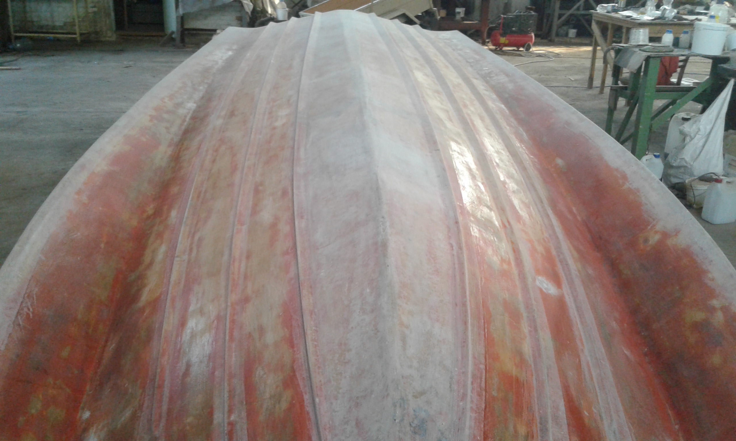

С покраской наверное психанул. Рассматривал как ПУБР и УР-121 так и Хемпель и на форуме перечитал, но решил покрыть ГЕЛЕМ.
Поэтому дальнейший ремонт и подгрунт наружки делал полиэфирной основой для гарантии что Гель ляжет. Посоветовавшись с поставщиком приобрел ВИНИЛЭФИРНУЮ смолу. Дешевле чем эпоксид и дороже чем полиэфир, она якобы вобрала в себя положительные качества обоих смол.
Мои отзывы по смоле будут такие: работать ею конечно приятно и быстро, но с ошкуриванием начались казусы. Поскольку она считается матричной, верхний слой остается "жидким" и забивает наждачку минуты за три. Только зерно 40 справлялось с задачей.
На фото похоже последний слой грунтосмолы.
Сильно не бейте- шпаклевать не стал, как говорил ранее-не люблю шпаклю под водой.
Назва:  20180821_154428.jpg
Переглядів: 325
Розмір:  1,37 МБ
ID:	161048   Щоб збільшити малюнок, клацніть по ньому
Назва:  20180821_154438.jpg
Переглядів: 330
Розмір:  1,31 МБ
ID:	161049   Щоб збільшити малюнок, клацніть по ньому
Назва:  20180821_154446.jpg
Переглядів: 318
Розмір:  1,18 МБ

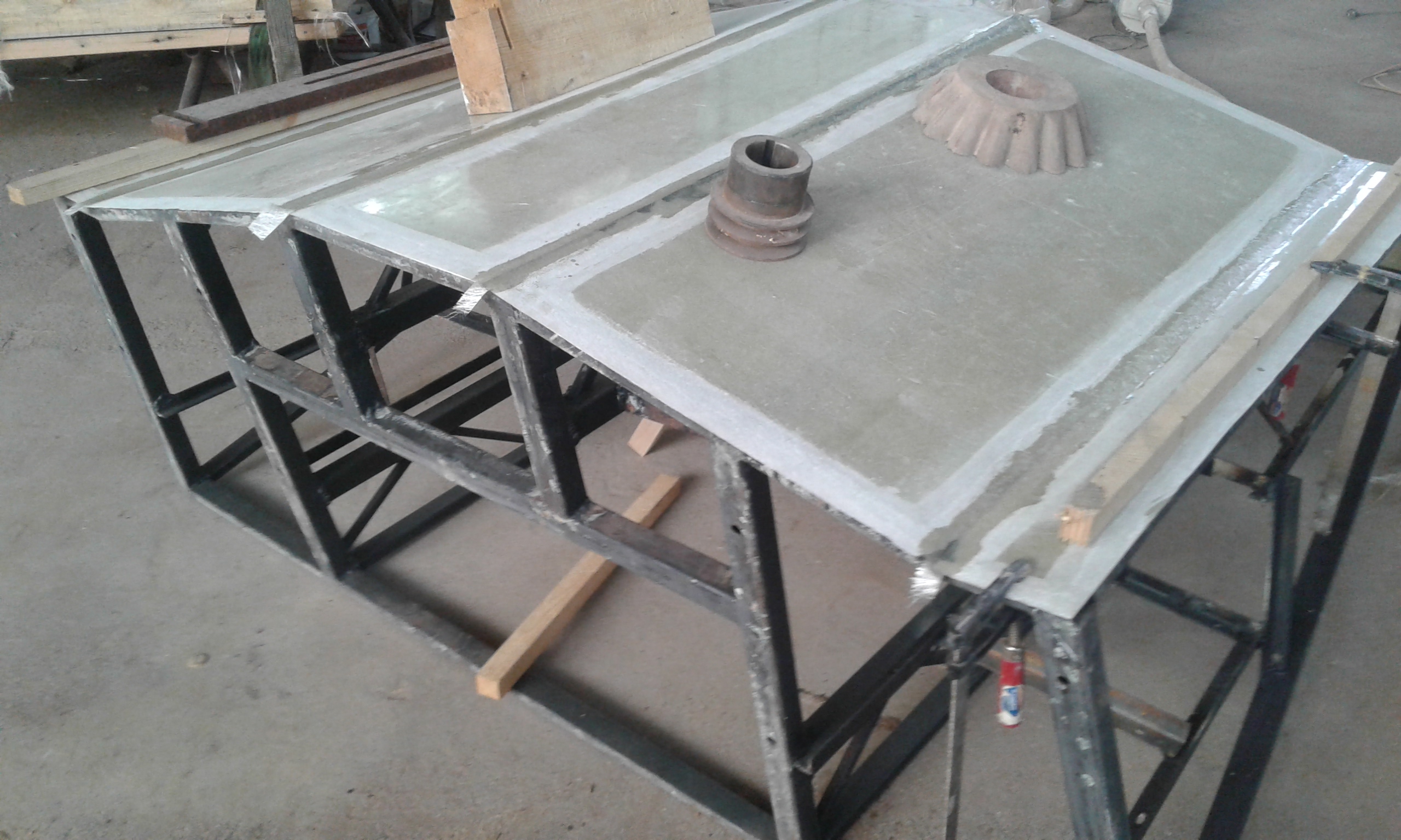

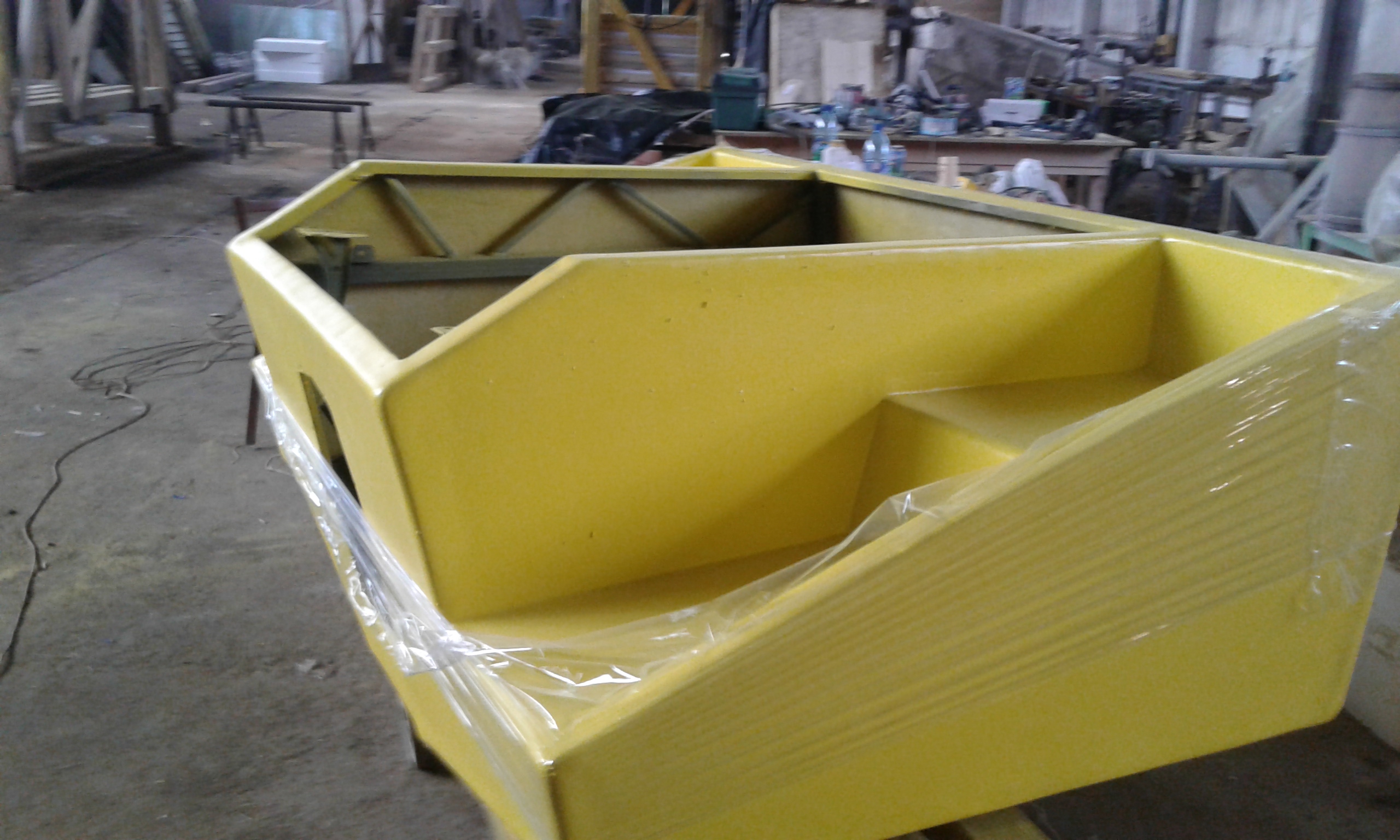

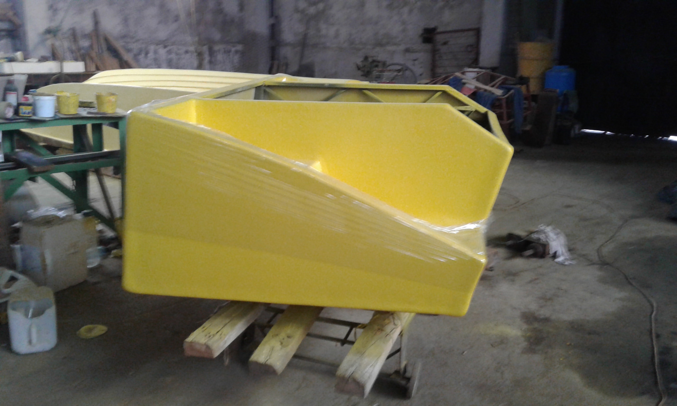

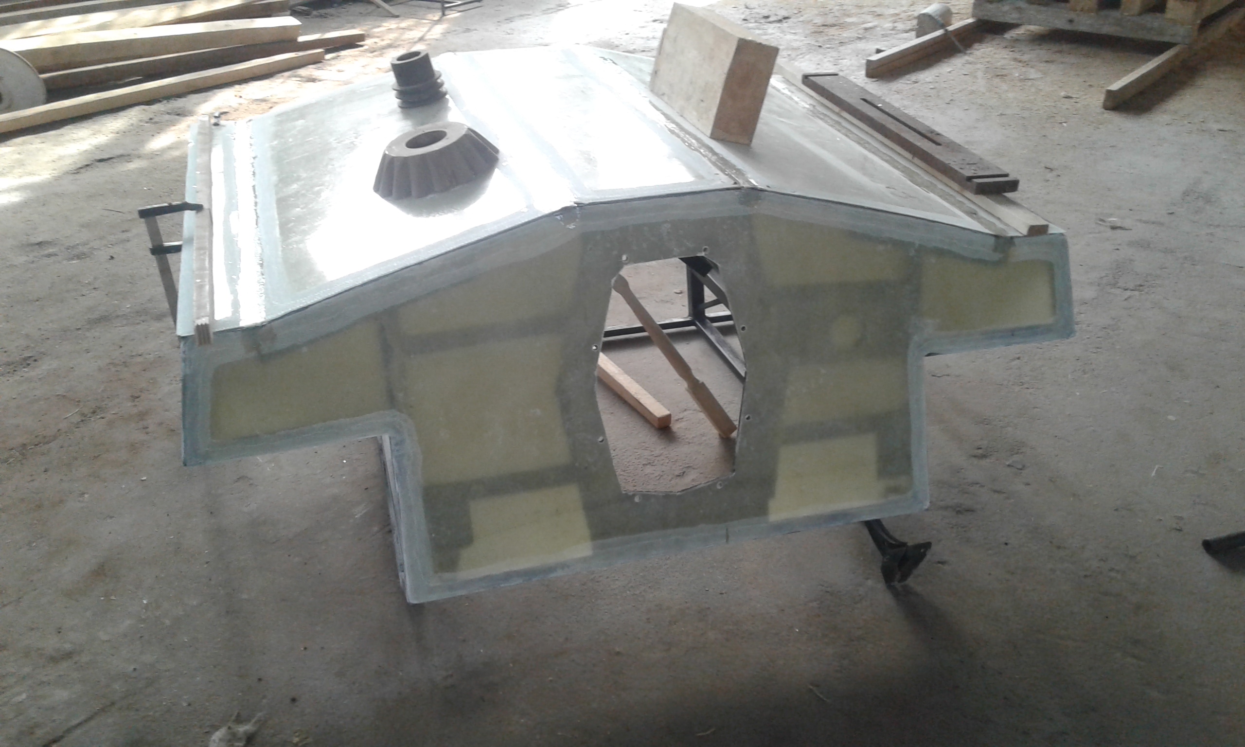

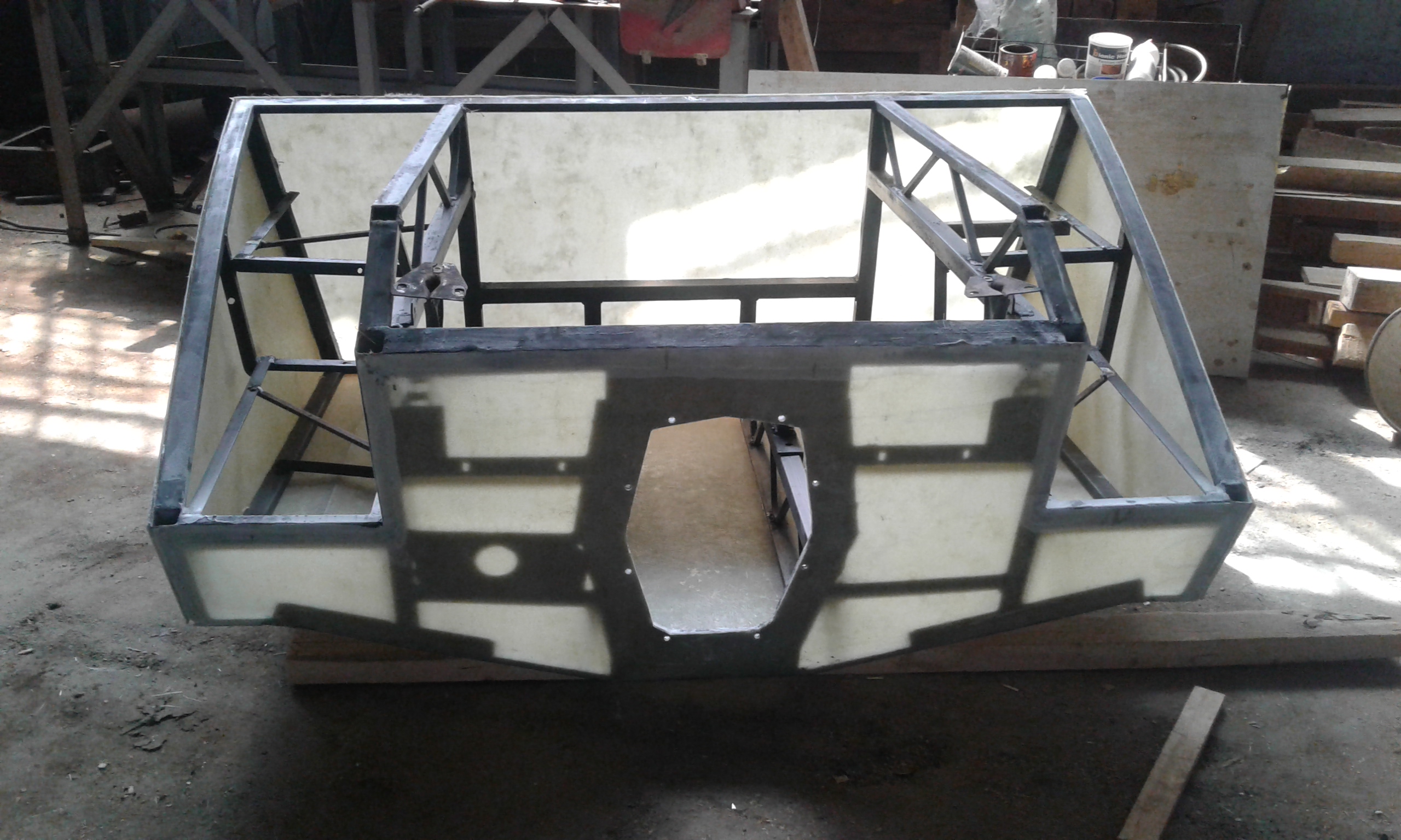

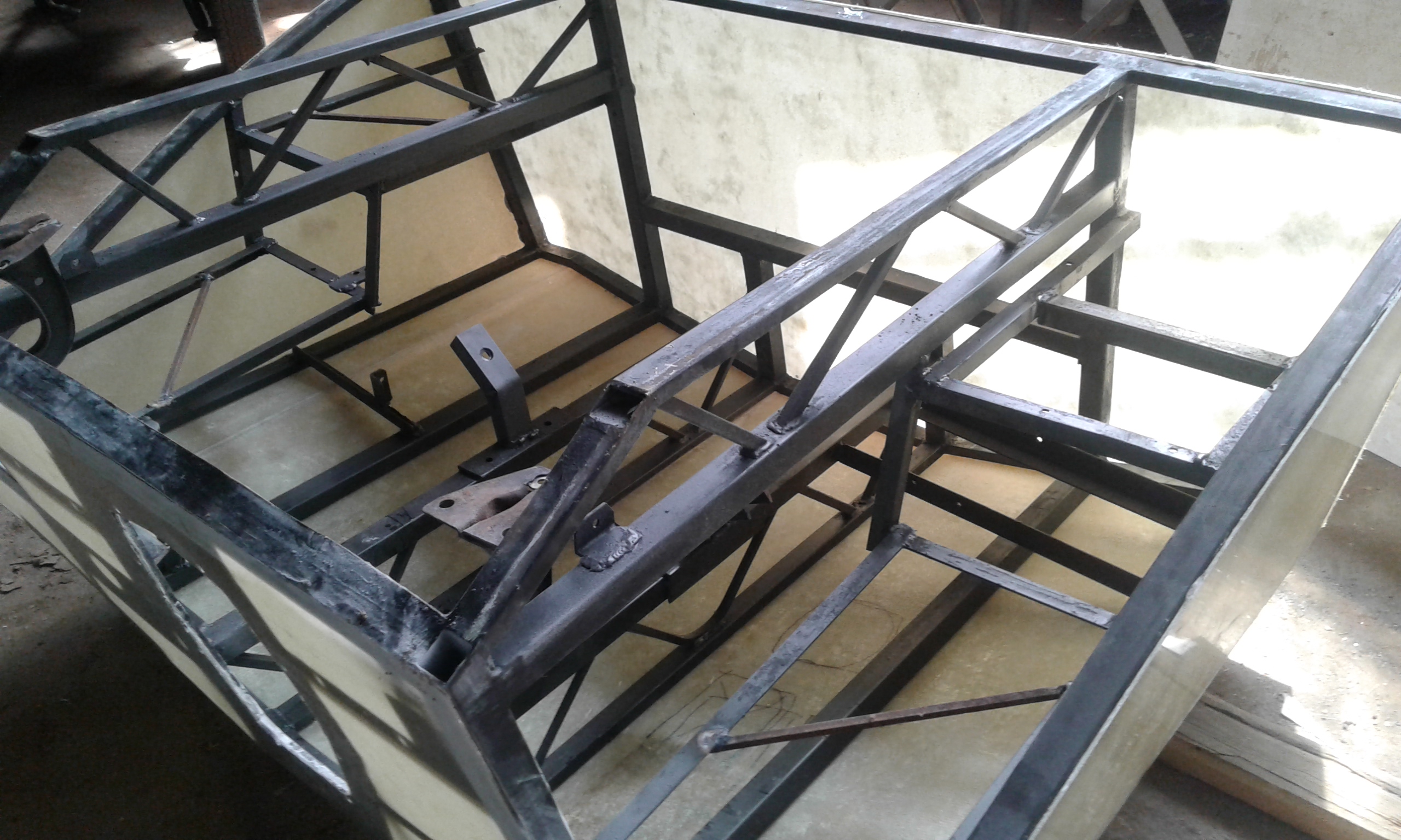

Параллельно, но теми же двумя руками, потихоньку делается моторный блок плавучести. Пластик катал полиэфиром на стекле.

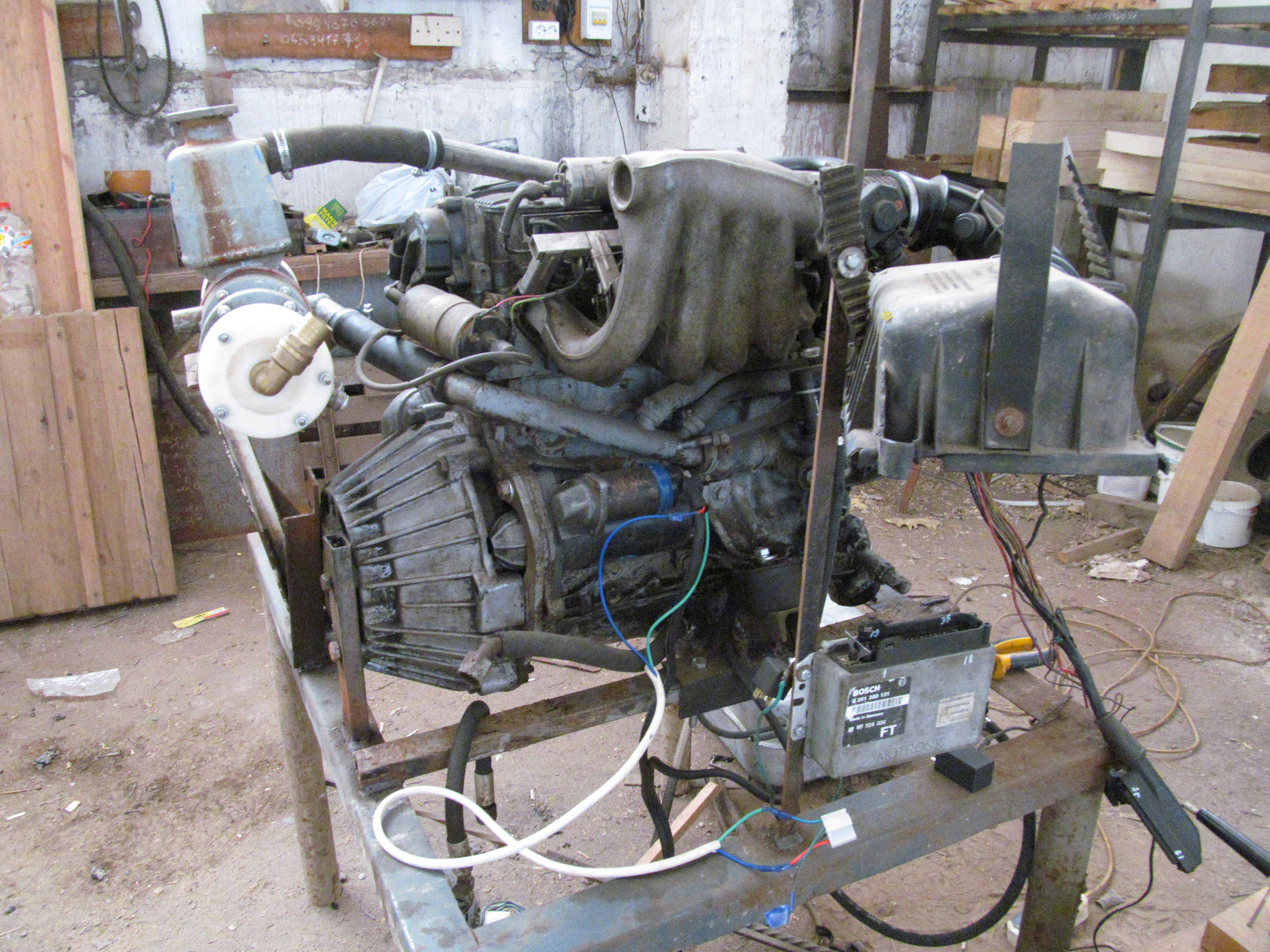

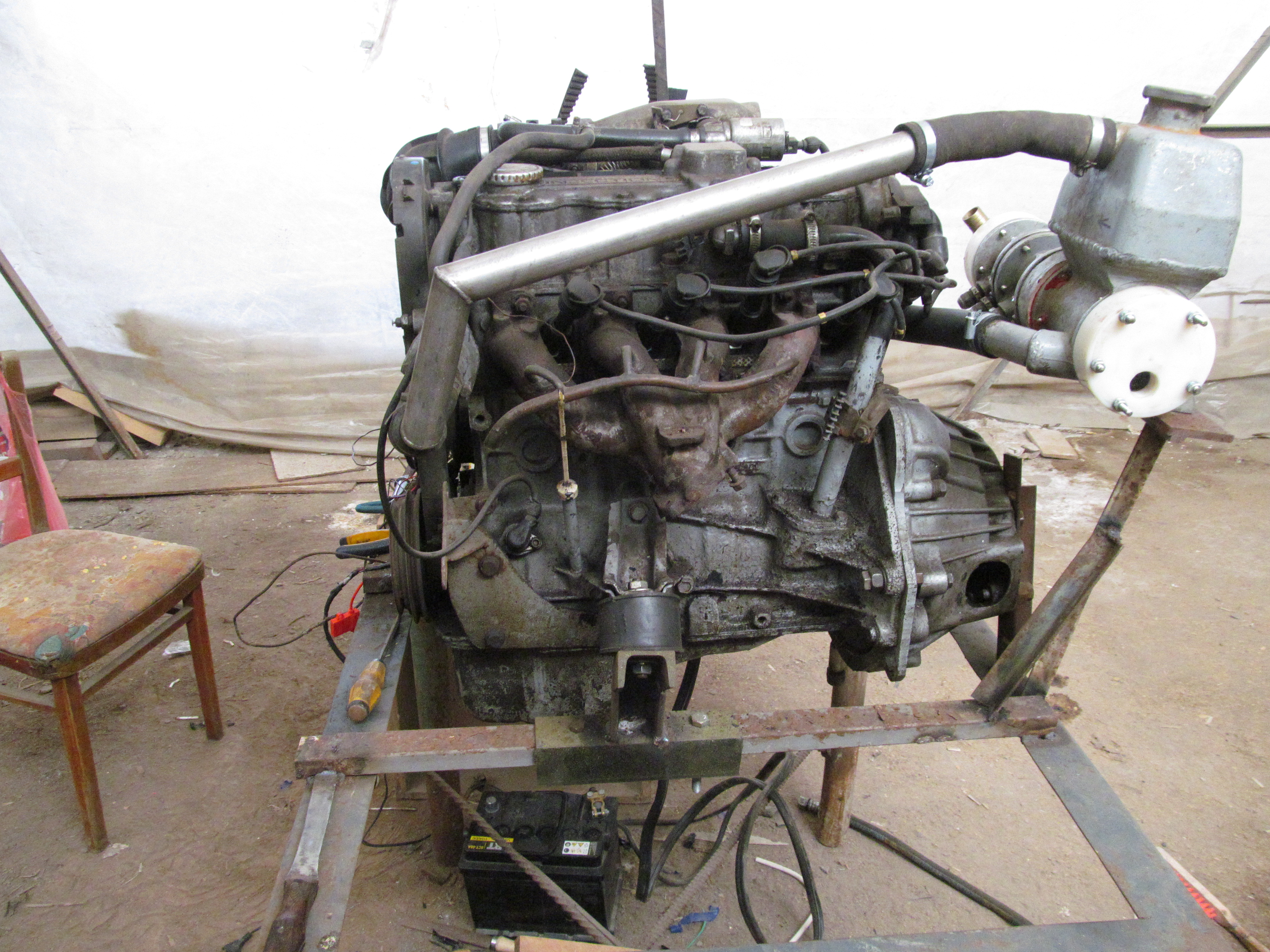

По колонке будут вопросы только если не удастся уговорить Завод собрать кулачковую. У "фрикциона" болячка -закусывает передачу. По мотору посмотрим-в данном случае рассматриваю как расходный материал. Согласитесь четырехтактник 118 лс за 500 уе- мягко говоря ни о чем. Да и капиталка в два раза дешевле даже подвесного двухтактника.
Максимум что получите от этого мотора это 40км час и это в два тела. При условии что подберете винт а сделать это с такой колонкой проблематично. Более менее целесообразно было бы установить колонку Меркраузер с 3.0 мотором такой комплект согласован по рабочим оборотам колонки и имеет огромный выбор винтов с различным диаметром и шагом.Чего нет на Амур или Мотор Сич колонке .Там диаметр 300мм и это очень мало для корпуса С 54.Желание сэкономить сегодня приведет к дальнейшим еще большим затратам. И 118л.с это при 5400 об.мин а рабочие обороты вашей колонки думаю не более 4500 и сколько там останется от 118л.с .наверно 70-80 л.с . Потому трехлитровый мотор и имеет 130 л.с что работает до 4800 об.мин.
Скажу так:
1.эта посудина рассматривается не как скоростная, больше спокойно-прогулочная, но на глисс выходить должна. Если с четыре чела даст 40 км/ч, буду доволен.
2. на складе стоит такой же мотор, только 16 клапанный в 130 кс -хлопці подогнали
3. Колонки Мотор-сич мои друзья юзают уже года три на пасажироперевозках в более жестких условиях, чем планирую я. Не без проблем, но функцию свою выполняют. Плюс дешевизна и заменяемость. За деньги, которые можно приобрести колнку Мерк б/у, можно купить три новых Мотор-Сич.

Посчитать. Сделать это желательно, чтоб заранее представлять где нужно разместить топливо, аккумуляторы и прочее тяжелое
Карапь не планируется как собственножоповозка, поэтому буду максимально смещать все тяжелое в корму.

Пользовать эту колонку на Амуре или на казанка-2 (ставил человек себе) это одно там даже москвич мотор справляется а использовать ее на С-54 это совсем другое . На каких корпусах используют ваши товарищи эту колонку ?
Наш опыт использования этой колонки уровня 2004-2006 года в спарке с конвертированным движком "мазда",
сходных мощностей, на Ладога-2, говорит об том, что этот девайс был "говно-говно" , как счас , не знаю.
Про винты уже выше сказано, но до проблемы винтов и выхлопа, пиZда какая плохая инженерия изделия была.
(сча не в курсе, может поправили).

Этот катамаран ходил под 2мя Хондами 200 кс 2Т (которые развалились), затем на Мотор-Сиче под двумя Опелями 2,0 16 кл. с оборотами около 4000 и теперь на тех же колонках под дизелями Опель, на оборотах около 2500. Под дизелями повышение оборотов до 4000 практически ничего не дает по скорости, скорее всего изза винтов. Винты стоят четырехлопастные.
Лодка Амур (недавече товарищ продал) с той же колонкой и мотором 1,8 Ауди двал скорости около 55 км с тремя экипированными по зимнему судачатниками.
Добавлено через 5 минут
"Заглядывал" в старую колонку Сич: валы "звенят" резец почти не берет, подшипники более чем дебелые (правда дешевые). По настройкам зазоров в шестернях у меня много претензий, но то такое.... Думаю, если примудрить нижний редуктор от буржуя, то и проблема с винтами решится.
сменив 2.0 мотор на 2.3 (одинаковые блоки по крепежу) получил больше мощности

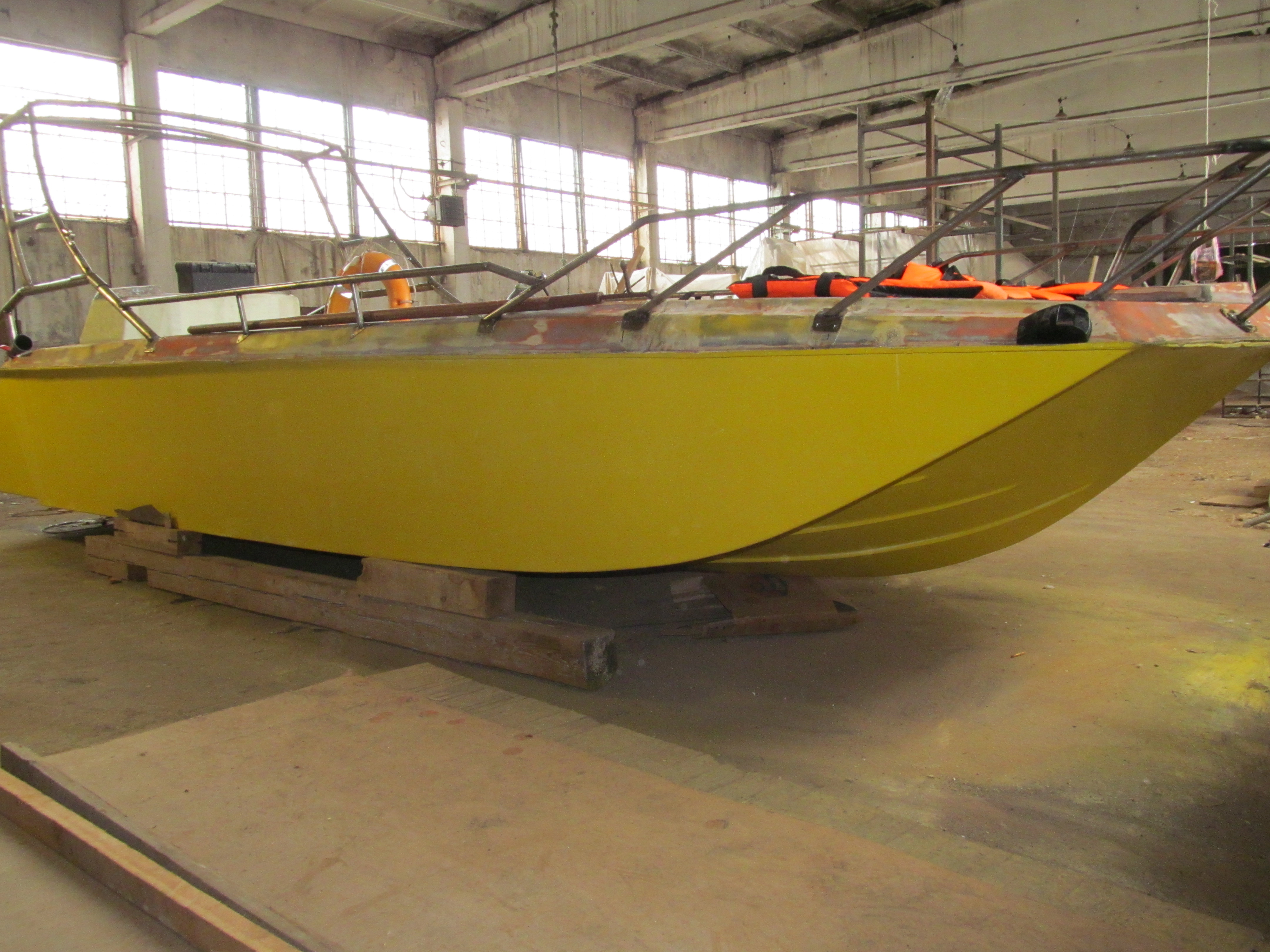

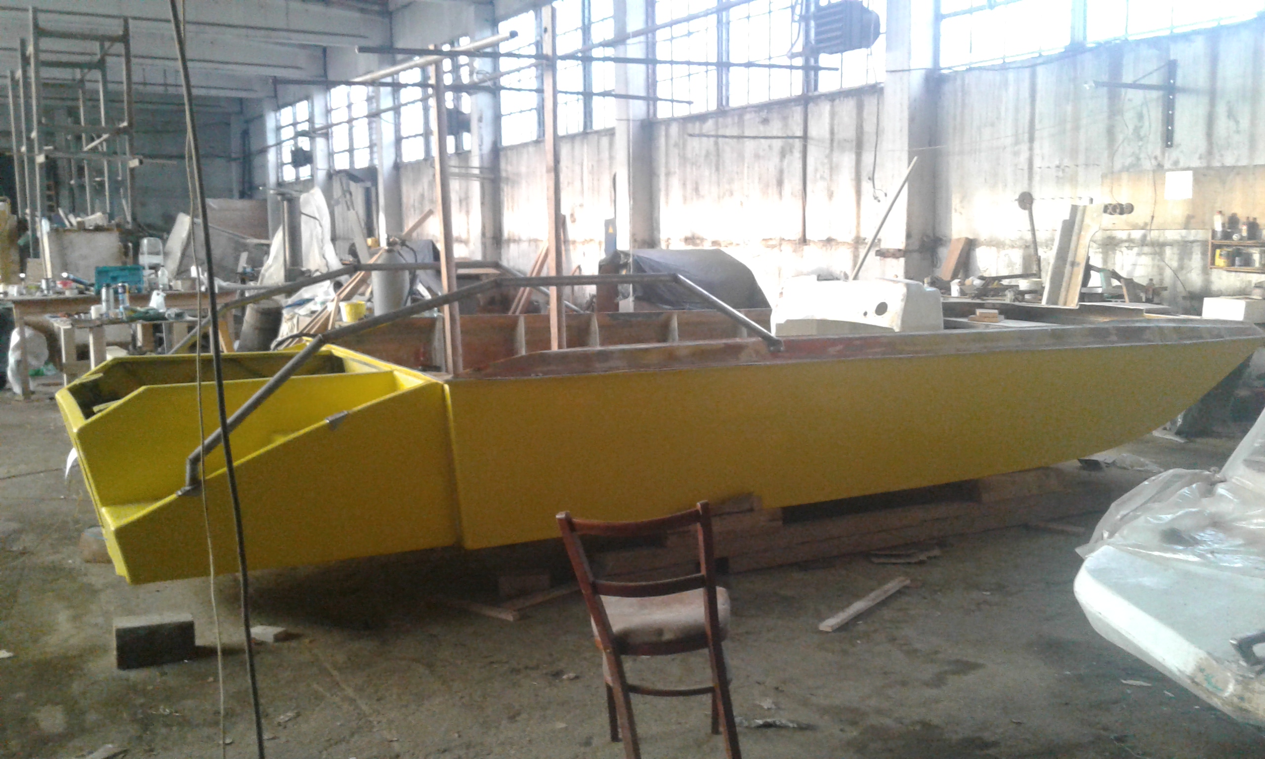

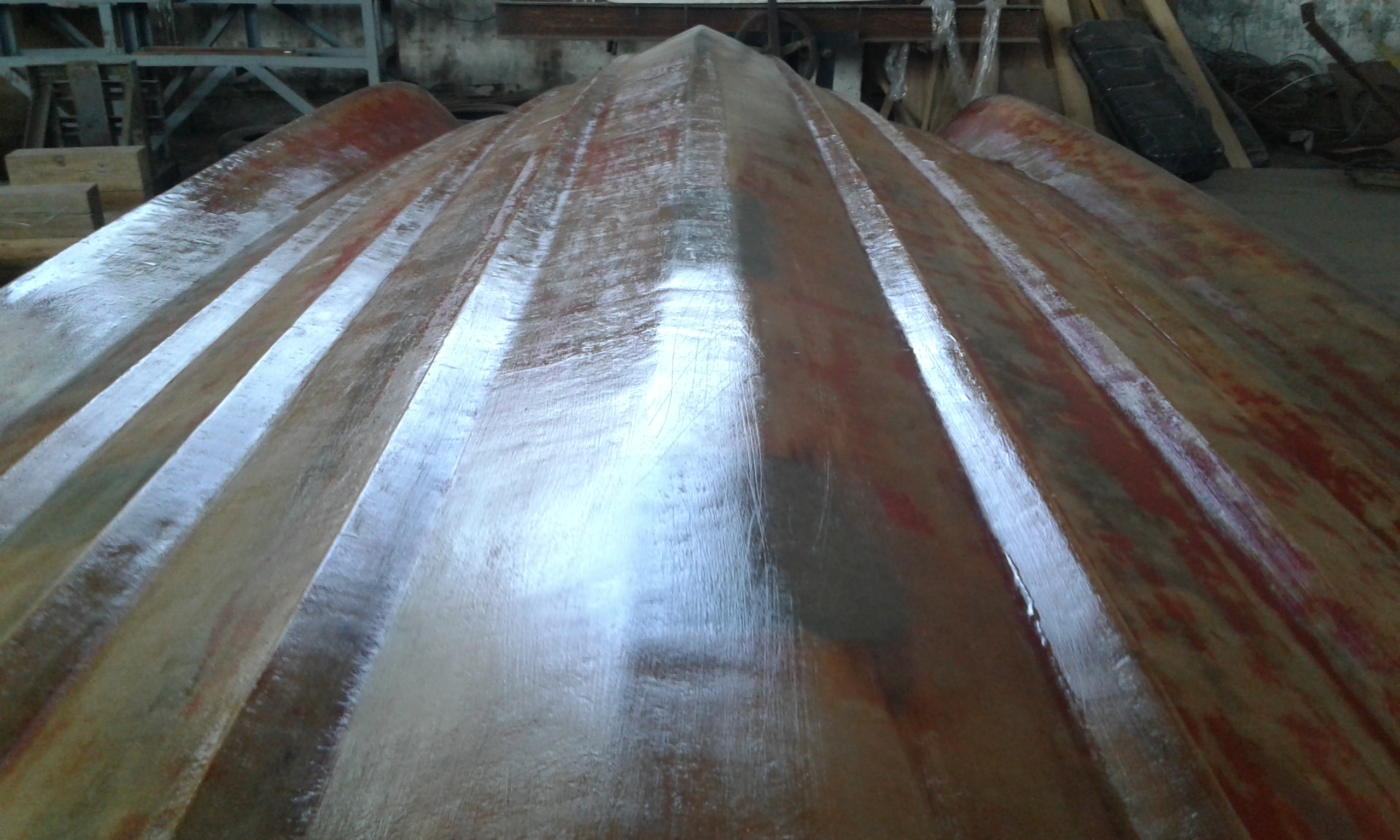

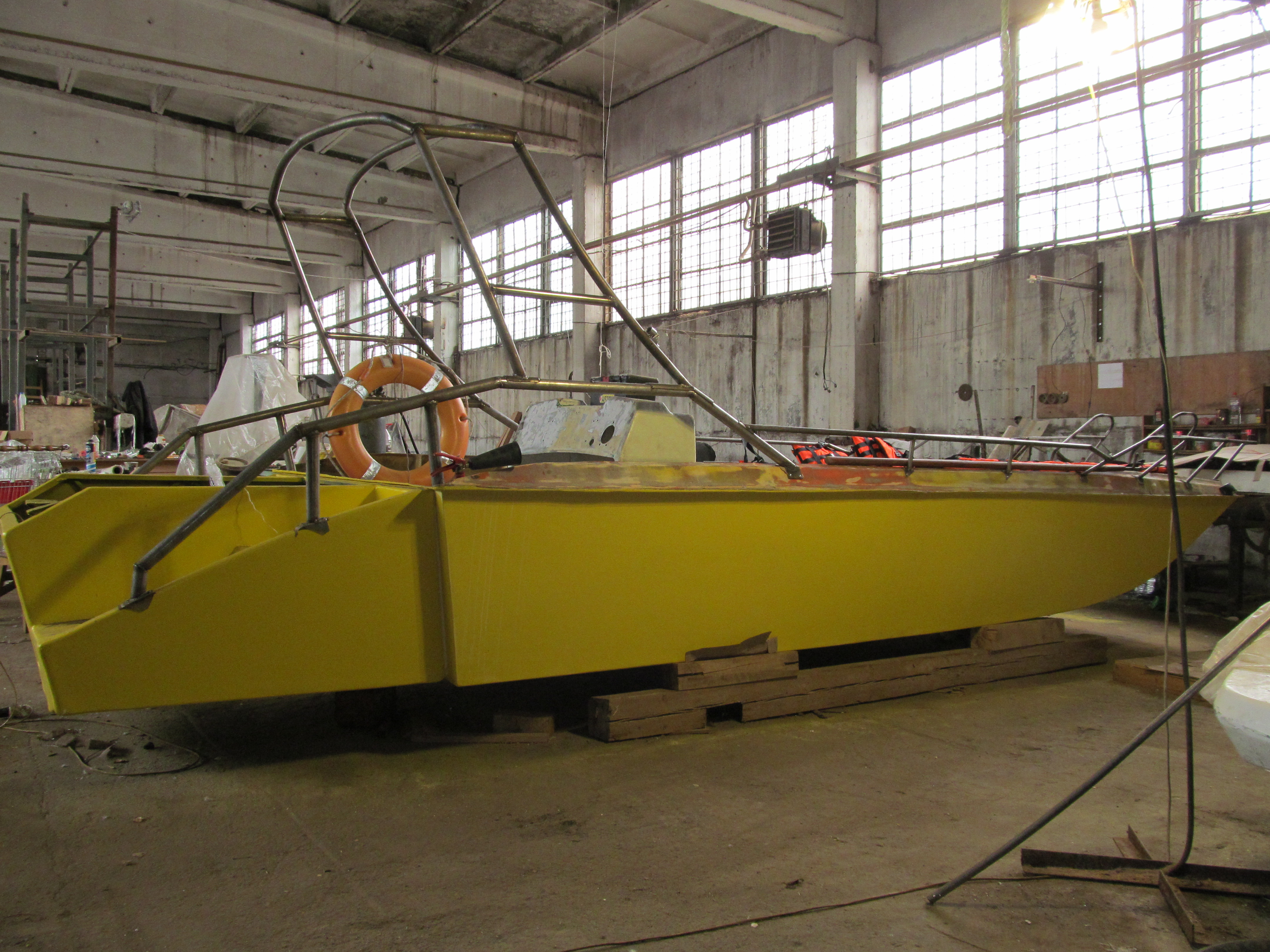

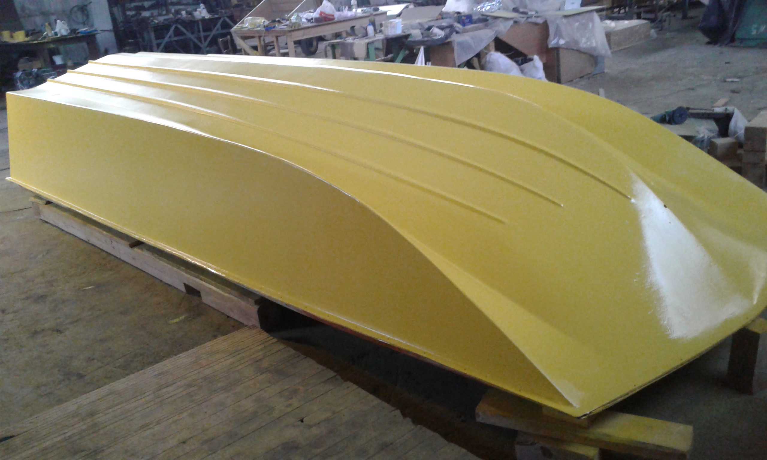

Возвращаюсь к копусу. Покрыли вдвоем с сыном двумя слоями Геля и одним слоем ТОПа за два дня. Ушло около 25 кг "лакокрасочного покрытия.
Если подробности интересны коллективу,буду детализировать

По теплу успел вклеить верхнюю половинку и началась эпопея лееров и пилона.
Назва:  20181213_112456.jpg
Переглядів: 328
Розмір:  1,15 МБ
ID:	161107   Щоб збільшити малюнок, клацніть по ньому
Назва:  20190103_144020.jpg
Переглядів: 335
Розмір:  1,27 МБ
ID:	161108   Щоб збільшити малюнок, клацніть по ньому
Назва:  20190119_103301.jpg
Переглядів: 311
Розмір:  1,20 МБ
ID:	161109   Щоб збільшити малюнок, клацніть по ньому
Назва:  IMG_1222.JPG
Переглядів: 331
Розмір:  2,80 МБ
ID:	161110   Щоб збільшити малюнок, клацніть по ньому
Назва:  IMG_1240.JPG
Переглядів: 307
Розмір:  3,22 МБ
your freedom- your choice!

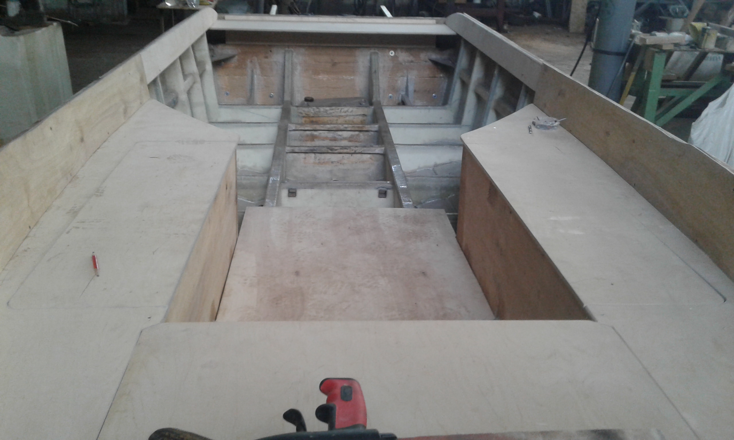

Зима .... Пока смола и краски не применимы, само собой напросились пайолы на раскрой.
Картину сильно портили выступающие в кокпит тунели. По наставлению "наставника" побороздил просторы иннета. Нашел подходящий вариант, но правда в другом размере.
Пошла фанера ФСФ на раскрой.
Назва:  20190217_085829.jpg
Переглядів: 325

Назва:  20190502_173909.jpg
Переглядів: 290
Розмір:  999,2 КБ

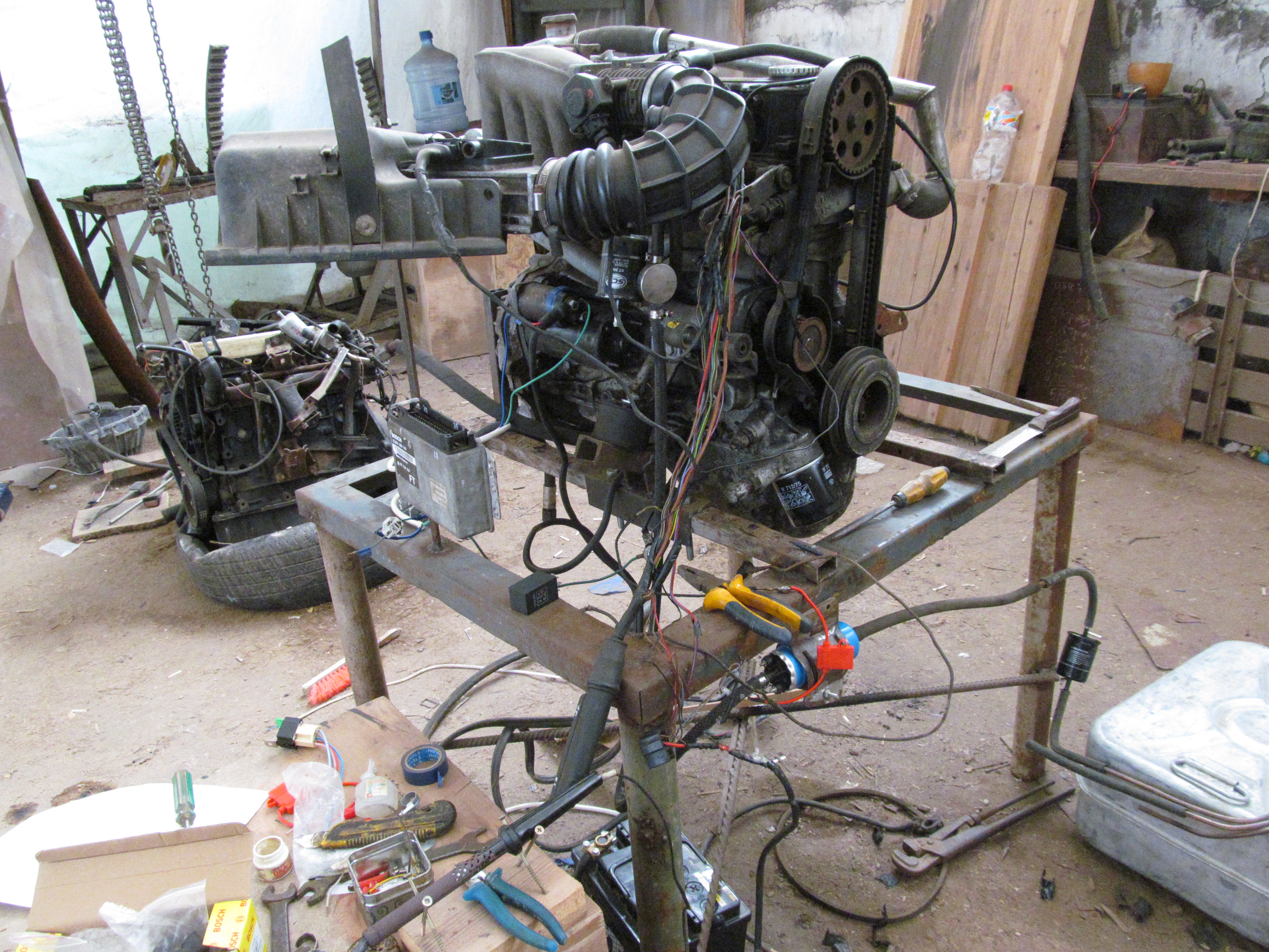

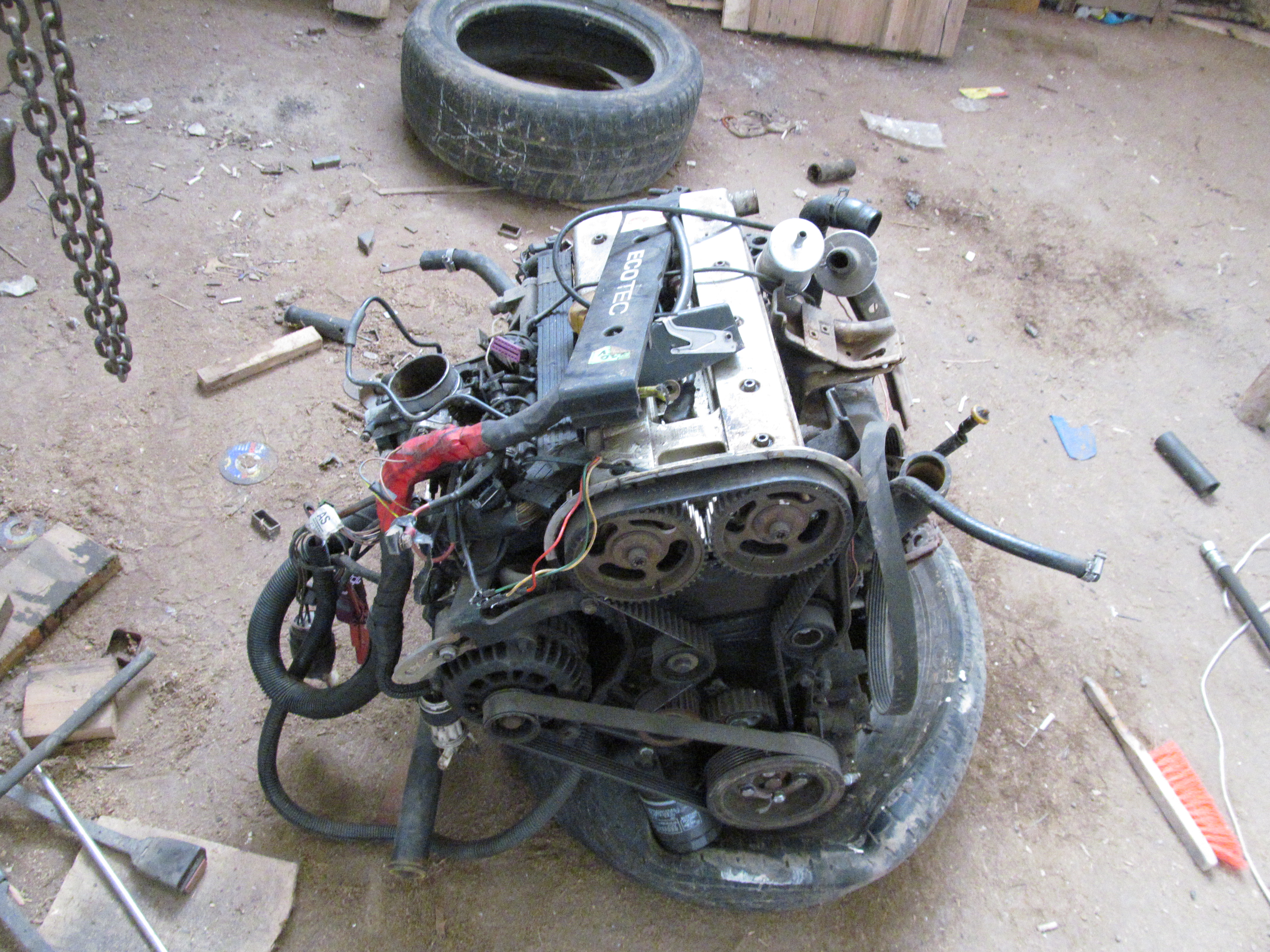

Переключился пока на мотор.
Задача : разобраться с косой, топливом , короче завести.
Потом уже буду разбираться с техсостоянием агрегата.
Мотор был "вырван" из катера в обмен на подвесник.
Мнения знающих людей по поводу маломощности мотора услышал, расстроен, но пока буду идти намеченным путем.
