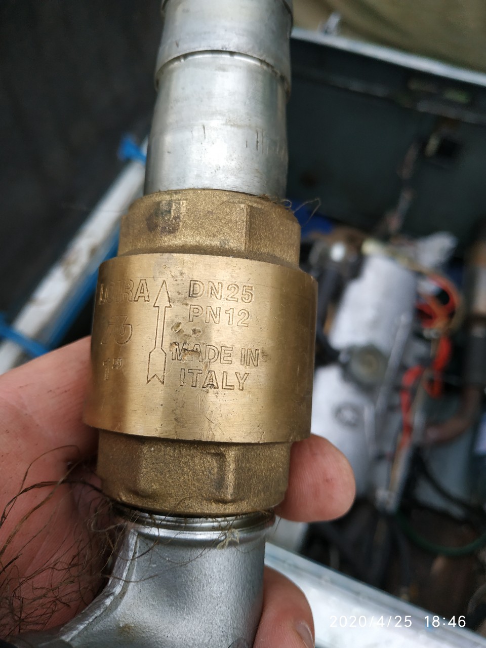

Обратного клапана 3/4 дюйма хватит?
По-памяти, у меня внутренний диаметр что-то около 30 мм (внутри клапана), входы и выходы на помпе были кем-то до меня переделаны. Короче лучше больше потому что он будет создавать сопротивление.

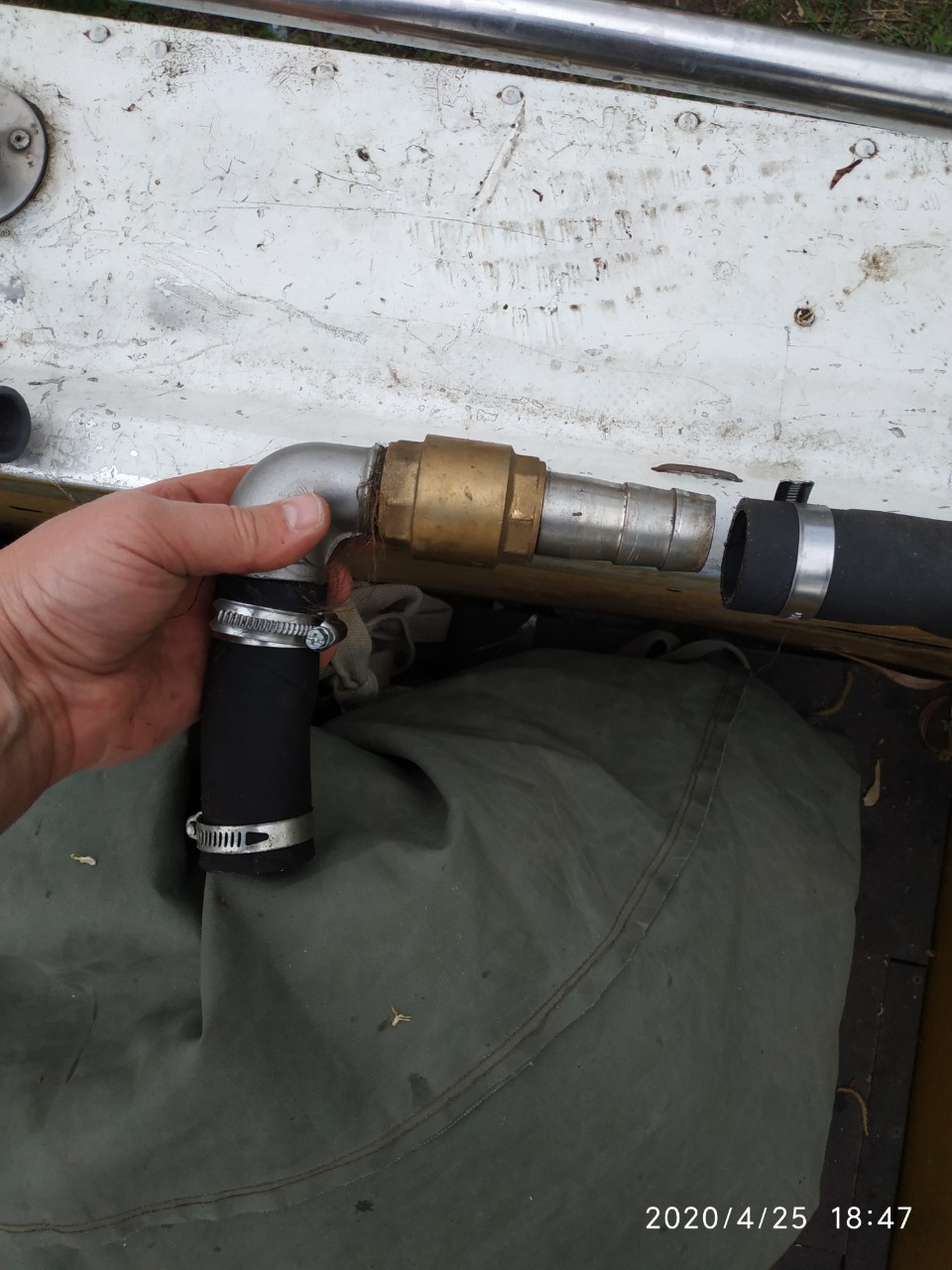

Кстати у меня больше опасения, что выхлоп помпу задавит
Обратный клапан не даст. У меня такое бывало без него при заводке мотора, приходилось спускать воздух из помпы. Как только поставил обратный клапан такое явление прекратилось. Но у меня еще и помпа высоковато от ватерлинии стоит.
Вообщем мораль этой басни в том, что помпу по возможности расположите ниже ватерлинии, обратный клапан перед помпой нужен.

Я так понял, что если у меня забортная система 3/4дюйма, то обратный клапан лучше ставить больший, например дюйм?

Я буду на ропе и сфотаю для Вас и померяю (не сложно)

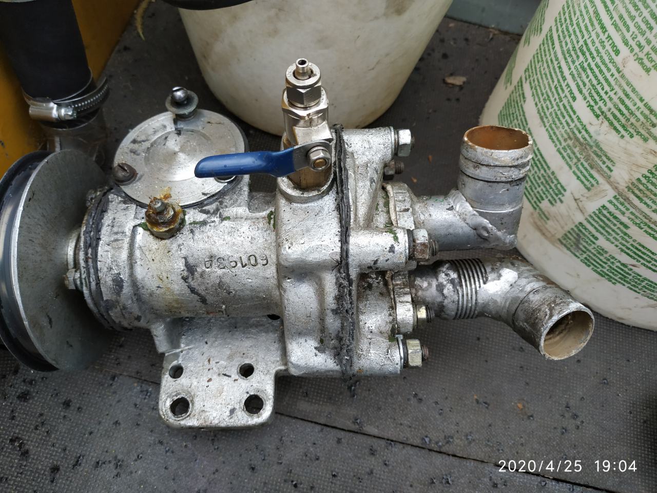

Вотс, у меня так, возможно не от кутюр, но работает как калашников))))
Старий 25.04.2020, 23:24   #96 (permalink)
Аватар для maxer Амур М
Звідки Ви: Киев, Выдыбай
Карапь: Амур М
Дописи: 859
Сказал(а) спасибо: 430
Типово Re: ПереАПГРЕЙД катера С-54
Фотки
В моем видео: https://youtu.be/69hQOrjI-QM видно как все работает с 44 секунды, ну и сам крепеж и натяжитель помпы, но в идеале хочется повесить ее на двигатель.

На входе в помпу необходимо использовать металлические трубки и уголки а резиновые патрубки только как соединительный материал. На высоких оборотах 3500-4500 образуется такое разряжение, что резиновые патрубки начинают просто сплющиваться, складываться.
Вот поэтому и родился такой самогонный аппарат.
После помпы удобно пользоваться автомобильными патрубками которые уже имеют изгиб.
