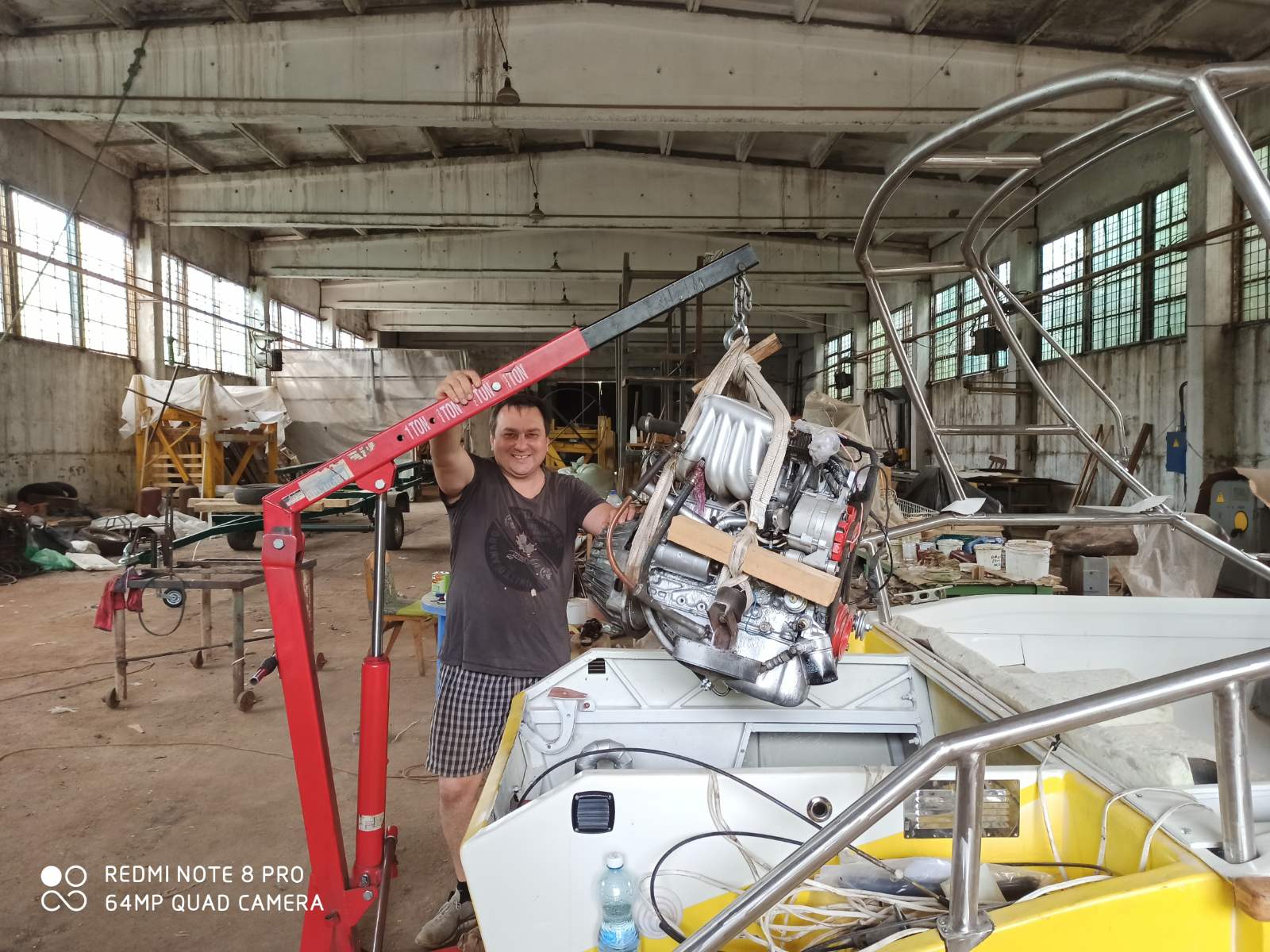

По колонке будут вопросы только если не удастся уговорить Завод собрать кулачковую. У "фрикциона" болячка -закусывает передачу. По мотору посмотрим-в данном случае рассматриваю как расходный материал. Согласитесь четырехтактник 118 лс за 500 уе- мягко говоря ни о чем. Да и капиталка в два раза дешевле даже подвесного двухтактника.

Максимум что получите от этого мотора это 40км час и это в два тела. При условии что подберете винт а сделать это с такой колонкой проблематично. Более менее целесообразно было бы установить колонку Меркраузер с 3.0 мотором такой комплект согласован по рабочим оборотам колонки и имеет огромный выбор винтов с различным диаметром и шагом.Чего нет на Амур или Мотор Сич колонке .Там диаметр 300мм и это очень мало для корпуса С 54.Желание сэкономить сегодня приведет к дальнейшим еще большим затратам. И 118л.с это при 5400 об.мин а рабочие обороты вашей колонки думаю не более 4500 и сколько там останется от 118л.с .наверно 70-80 л.с . Потому трехлитровый мотор и имеет 130 л.с что работает до 4800 об.мин. Востаннє редагував sergey71: 30.12.2019 о 21:56. |

Скажу так: 1.эта посудина рассматривается не как скоростная, больше спокойно-прогулочная, но на глисс выходить должна. Если с четыре чела даст 40 км/ч, буду доволен. 2. на складе стоит такой же мотор, только 16 клапанный в 130 кс -хлопці подогнали 3. Колонки Мотор-сич мои друзья юзают уже года три на пасажироперевозках в более жестких условиях, чем планирую я. Не без проблем, но функцию свою выполняют. Плюс дешевизна и заменяемость. За деньги, которые можно приобрести колнку Мерк б/у, можно купить три новых Мотор-Сич. Добавлено через 2 минуты
Карапь не планируется как собственножоповозка, поэтому буду максимально смещать все тяжелое в корму. Добавлено через 7 минут
