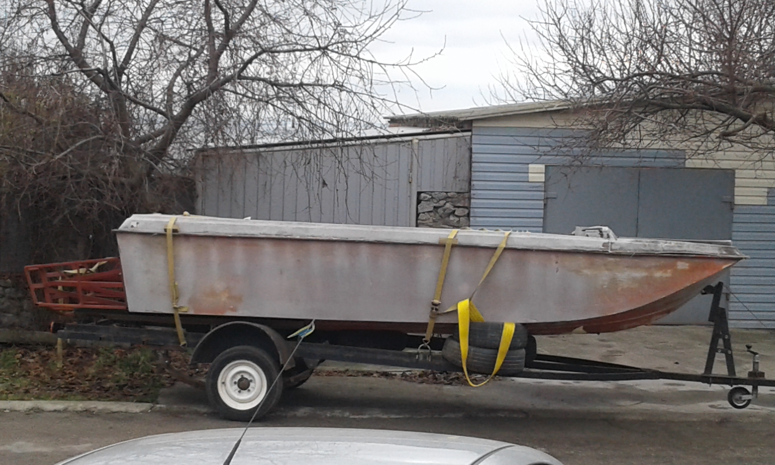

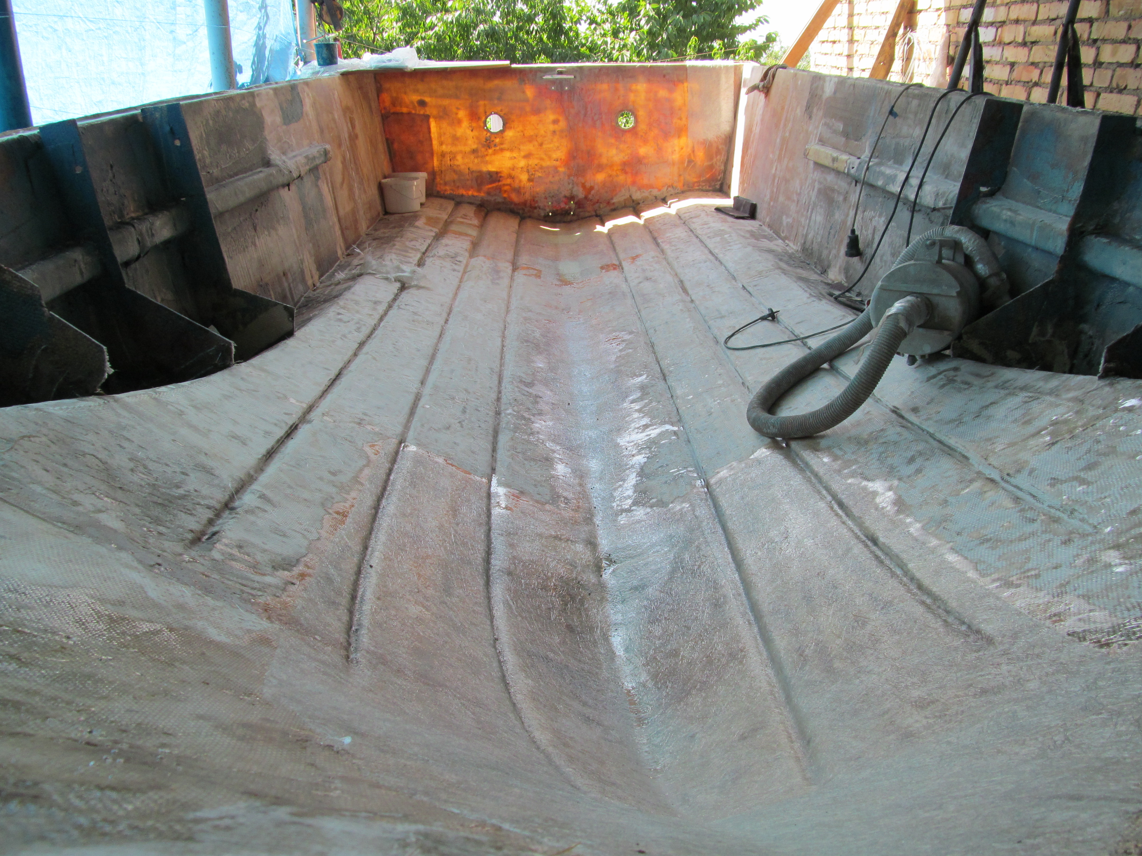

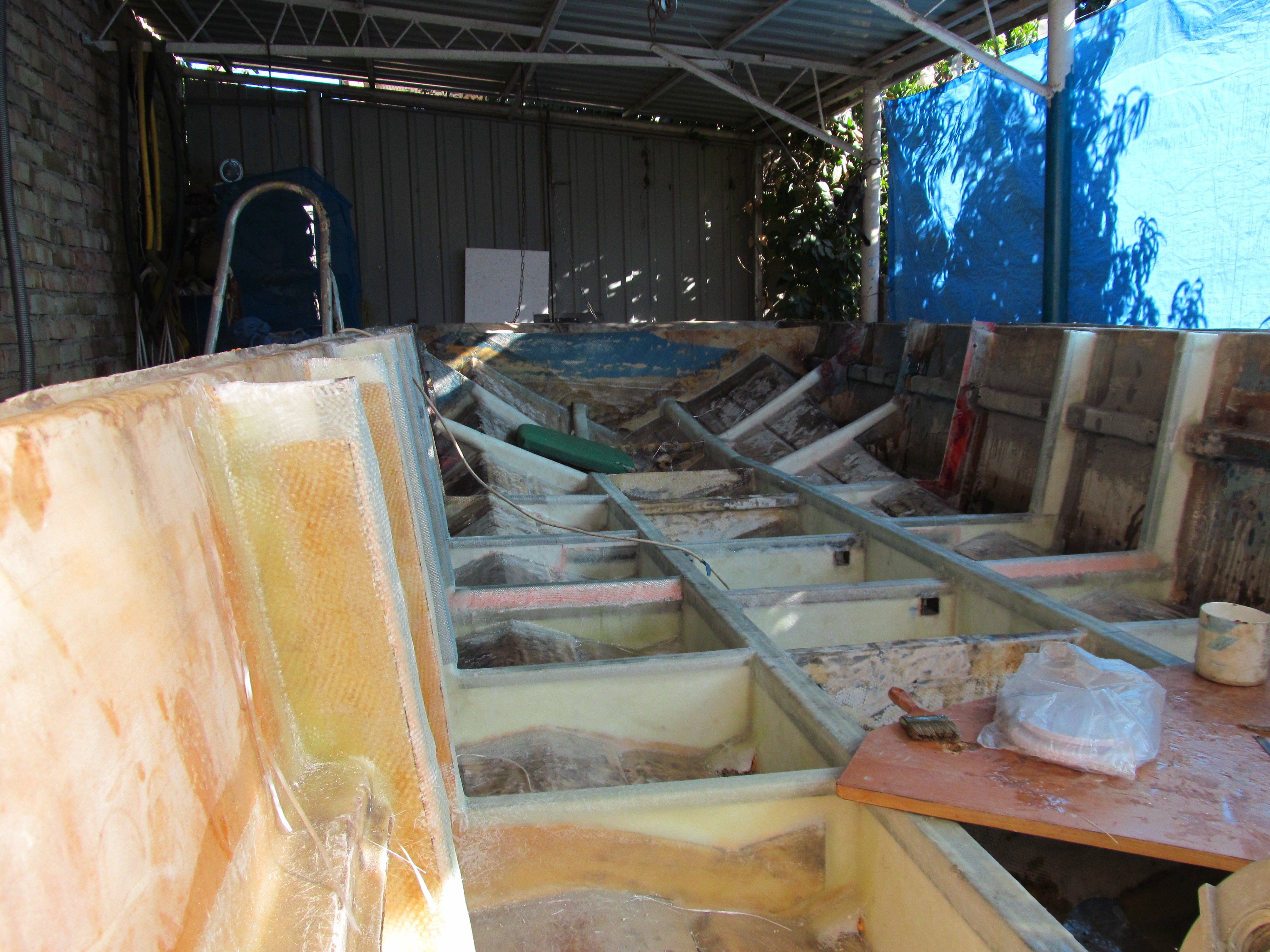

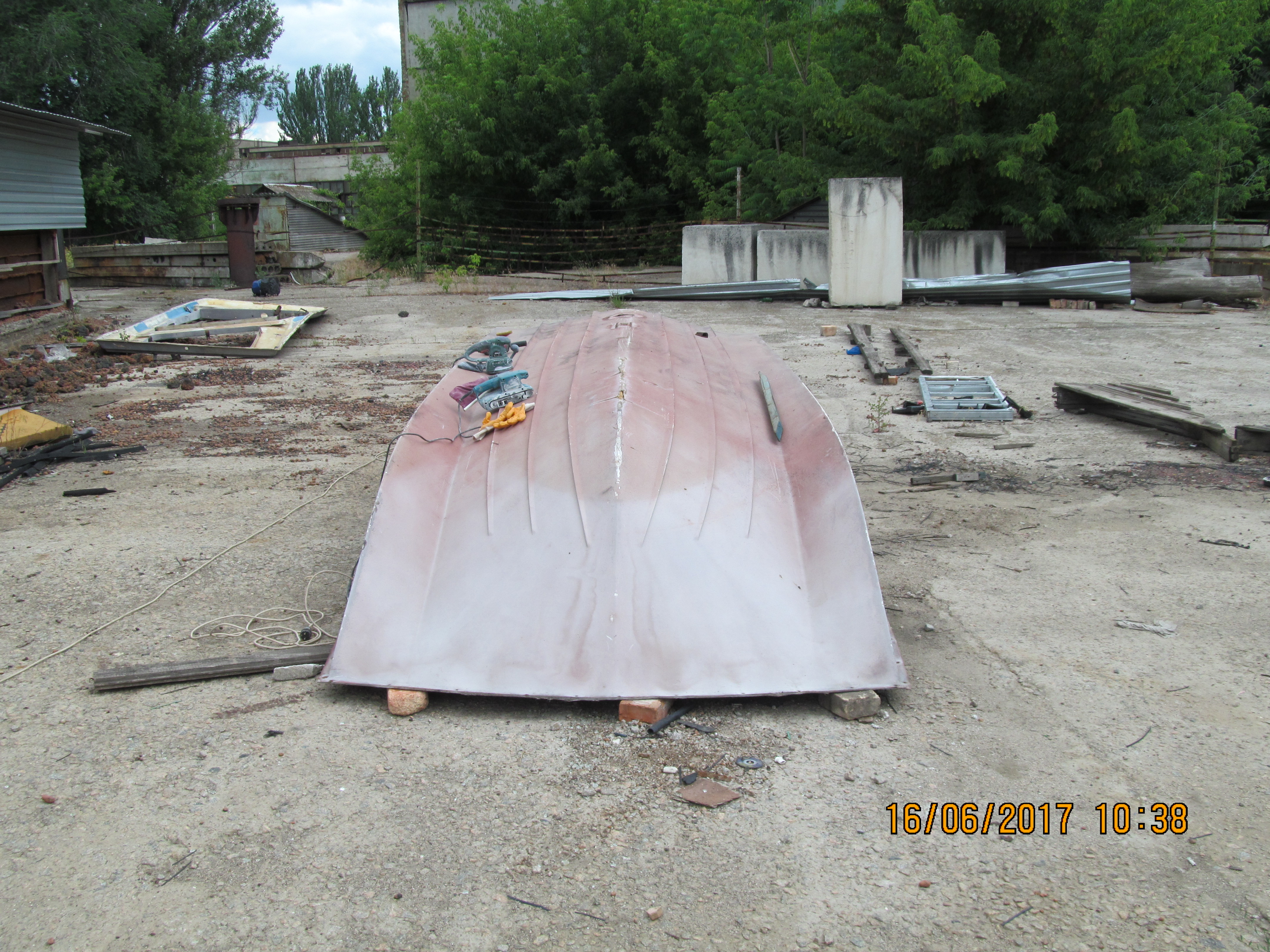

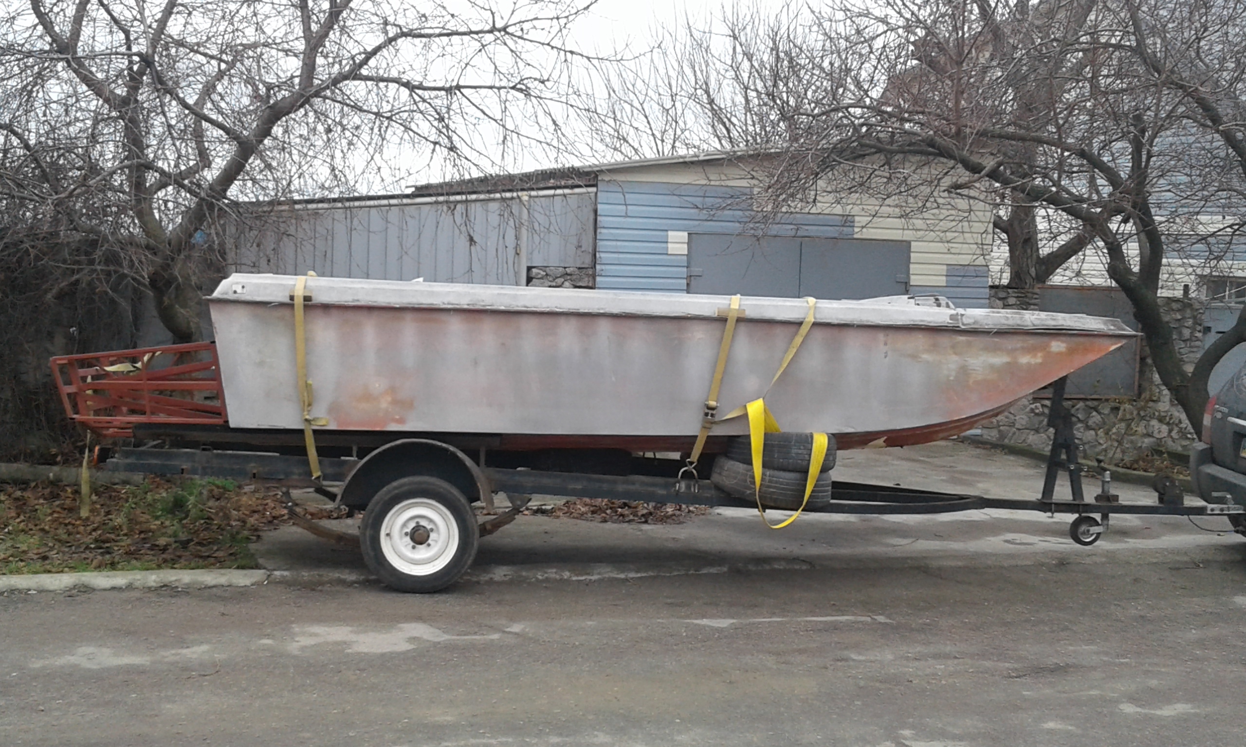

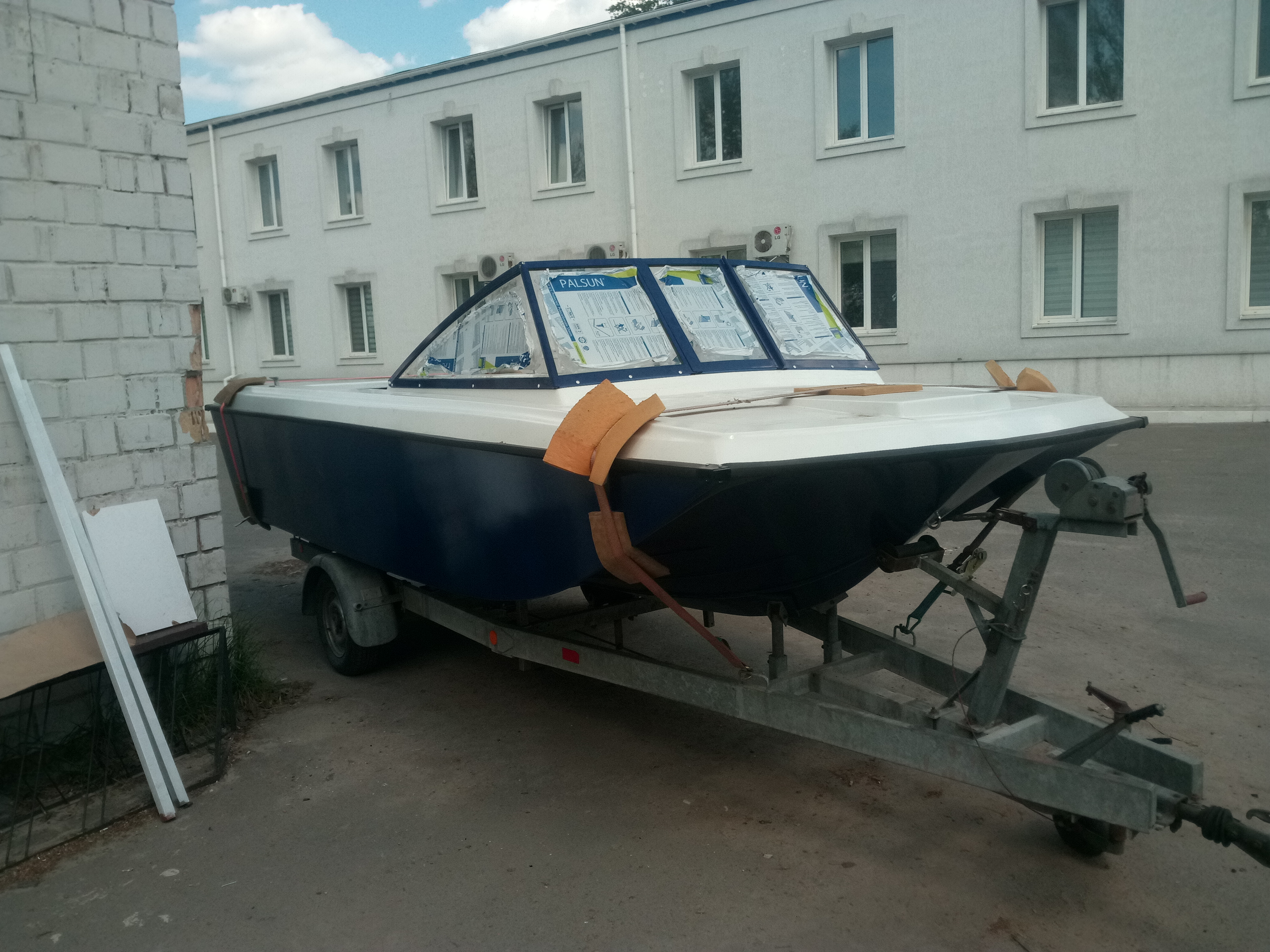

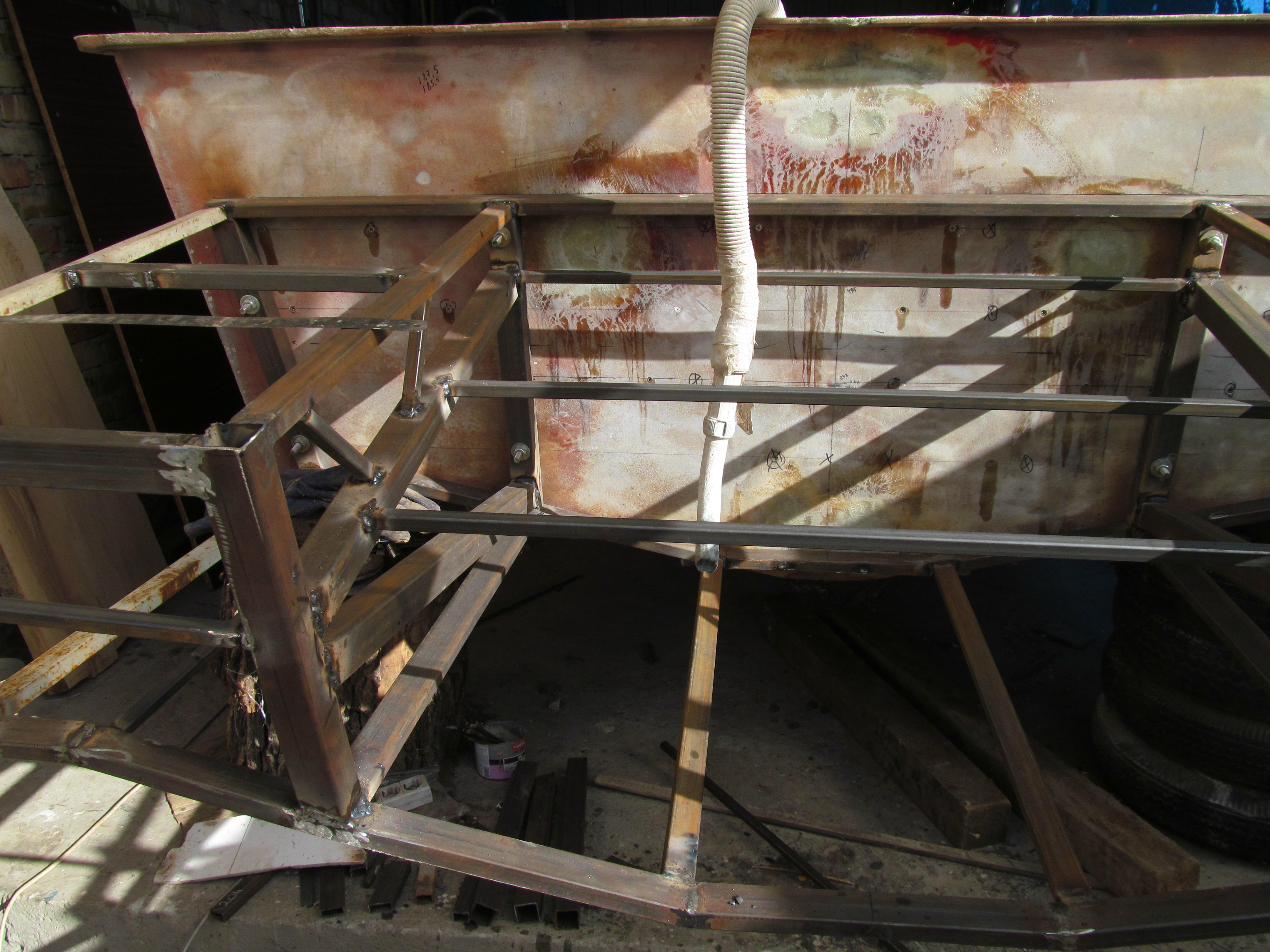

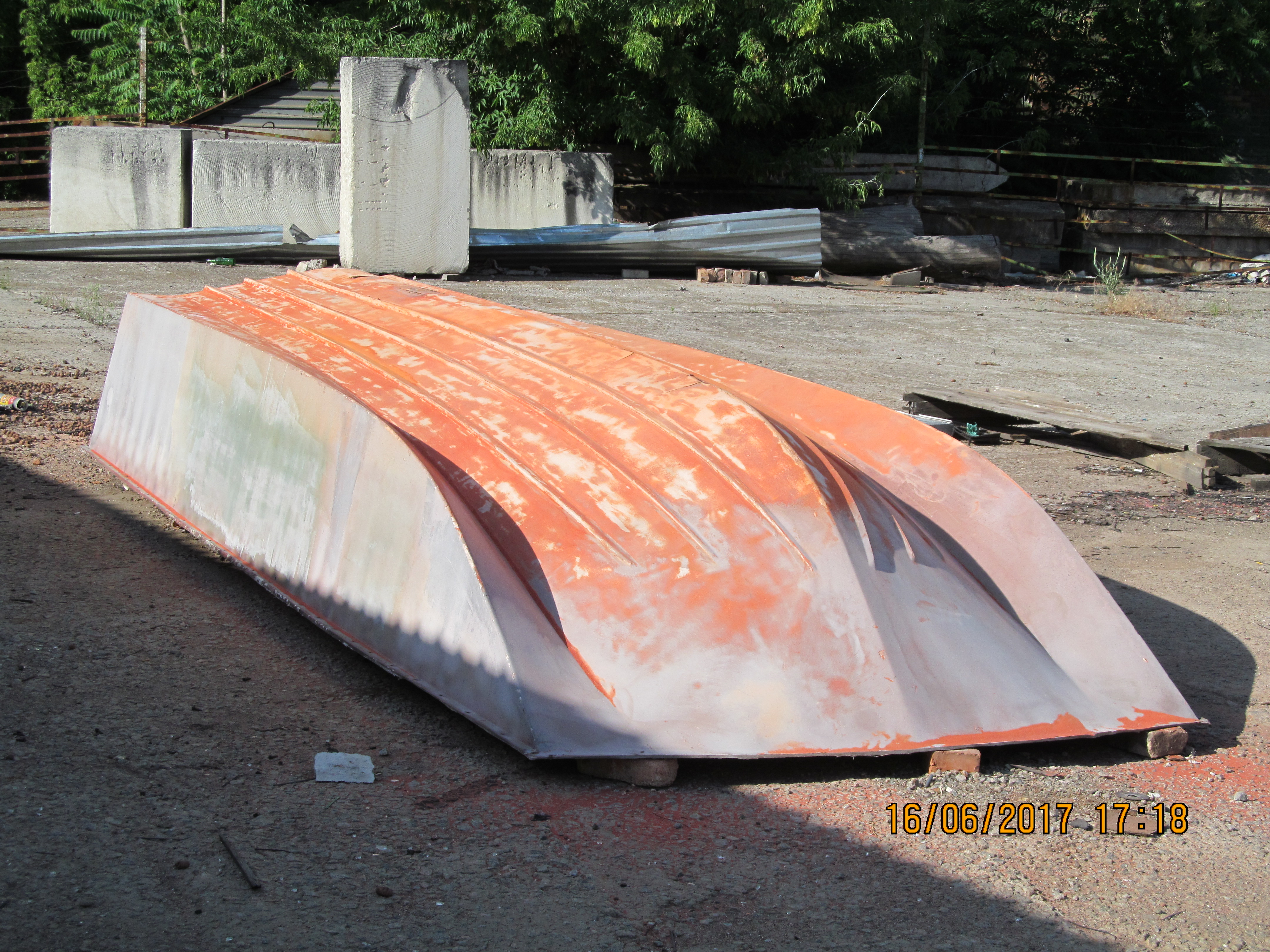

Типово ПереАПГРЕЙД катера С-54
Если Правление не возразит, поскольку будут подыматься вопросы не только по ремонту стеклопластика, сохраним отдельной темой.
Итак история : спустя некоторое время после ремонта лодки Дракон , залез в мозг еще один никому не нужный корпус. Как только я им заинтересовался, нашелся хозяин и сразу "Корыто" всем стал нужен. Но мы не из тех , что отступаем. Пластик куплен и ободран.

Alexribalka, ТТХ корпуса в студиюОчень интересные обводы

Alexribalka, ТТХ корпуса в студию.....

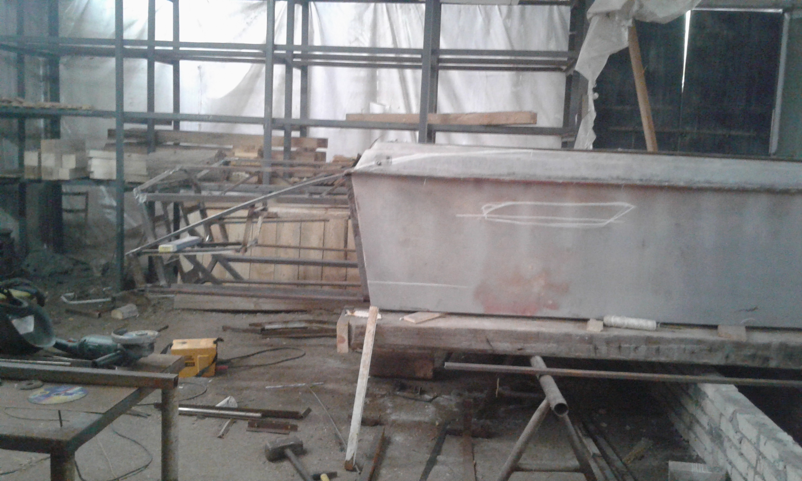

Катер С-54
AlexGrom (29.12.2019), Alexribalka (28.12.2019), ANRI-72 (28.12.2019), vlad2002 (28.12.2019), Шумахер (28.12.2019), Шурави (28.12.2019)
Старий 28.12.2019, 15:40   #4 (permalink)
Аватар для Влад
Карапь: МКМочка
Дописи: 7.312
Сказал(а) спасибо: 4.887
Типово Re: ПереАПГРЕЙД катера С-54

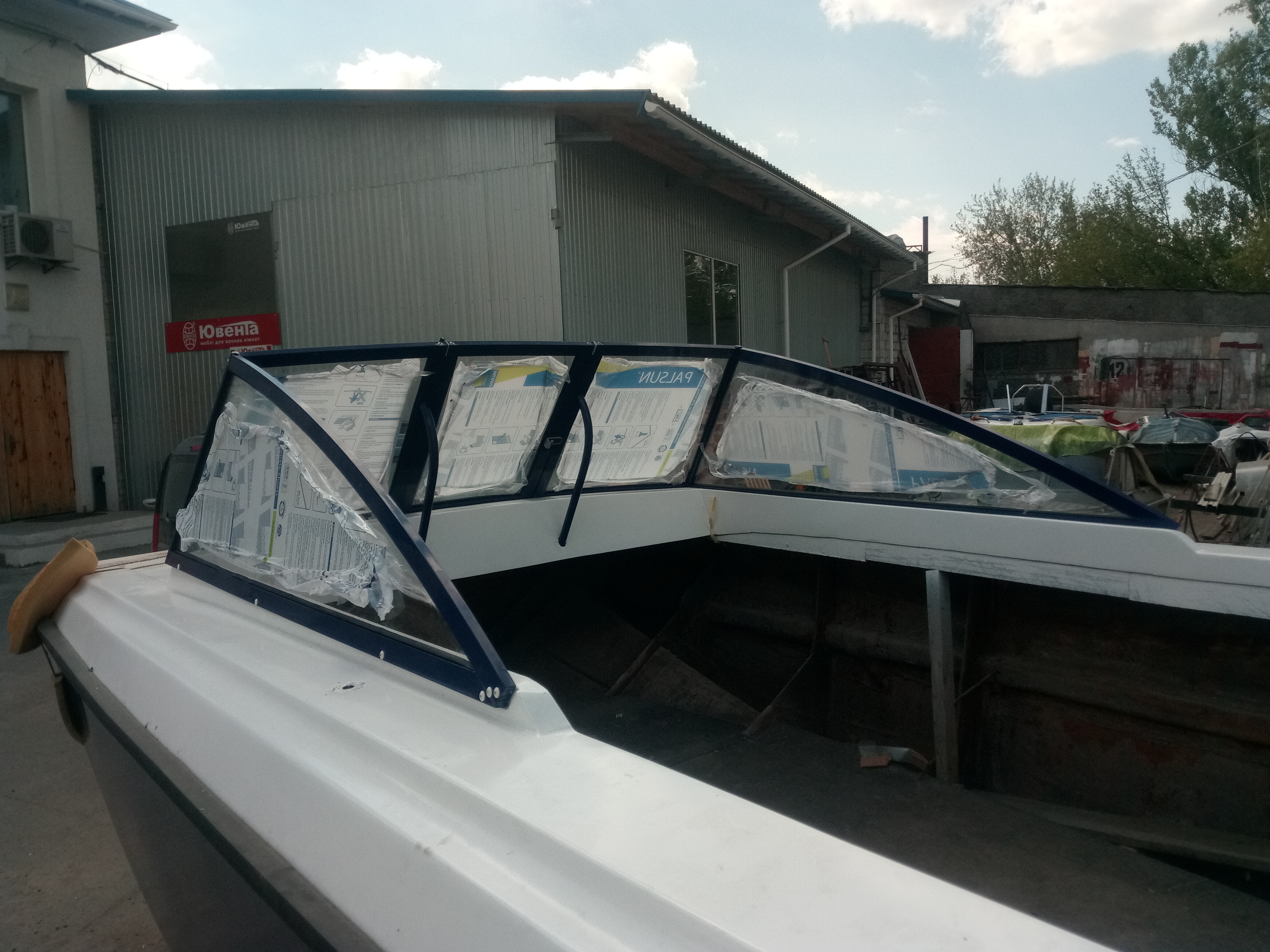

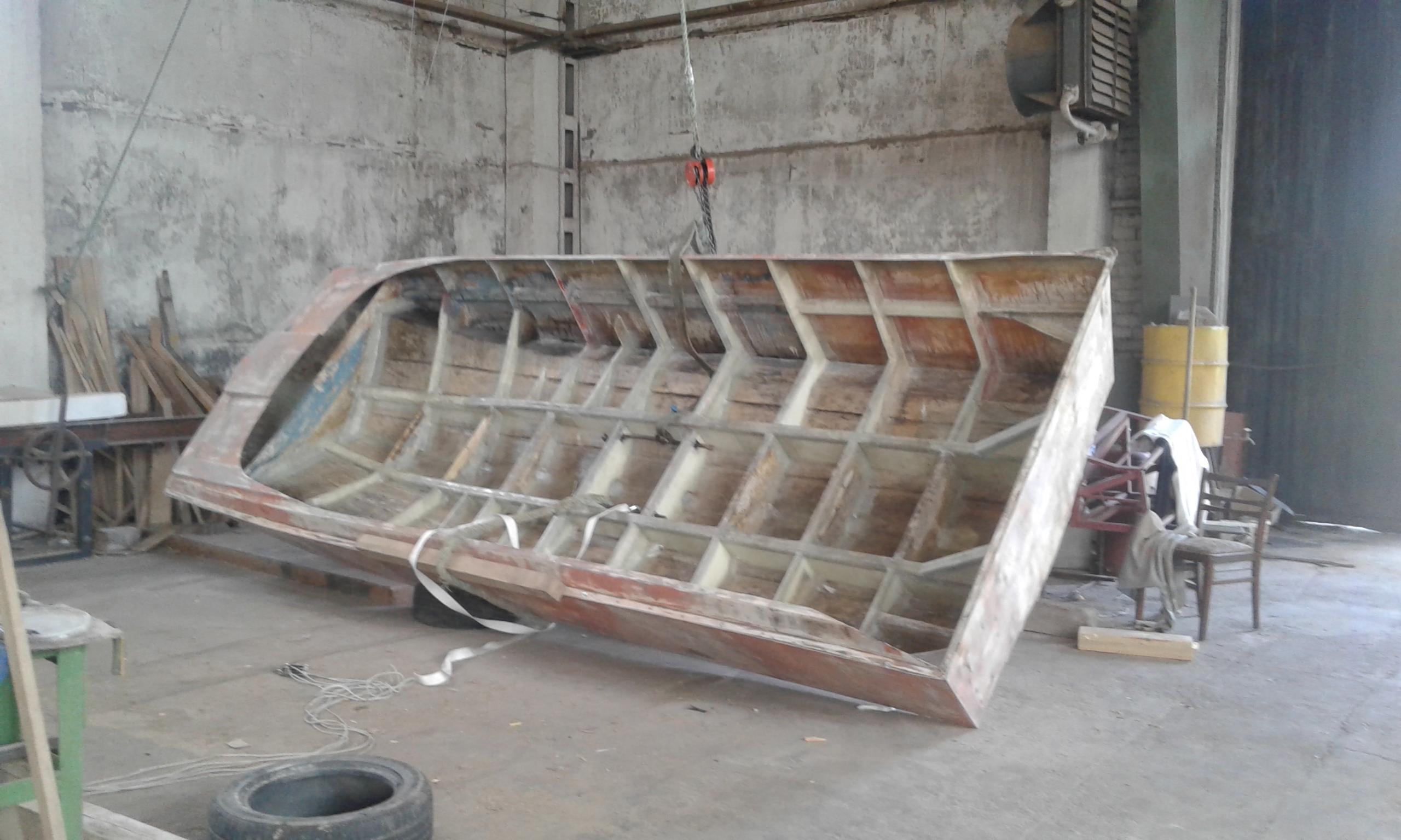

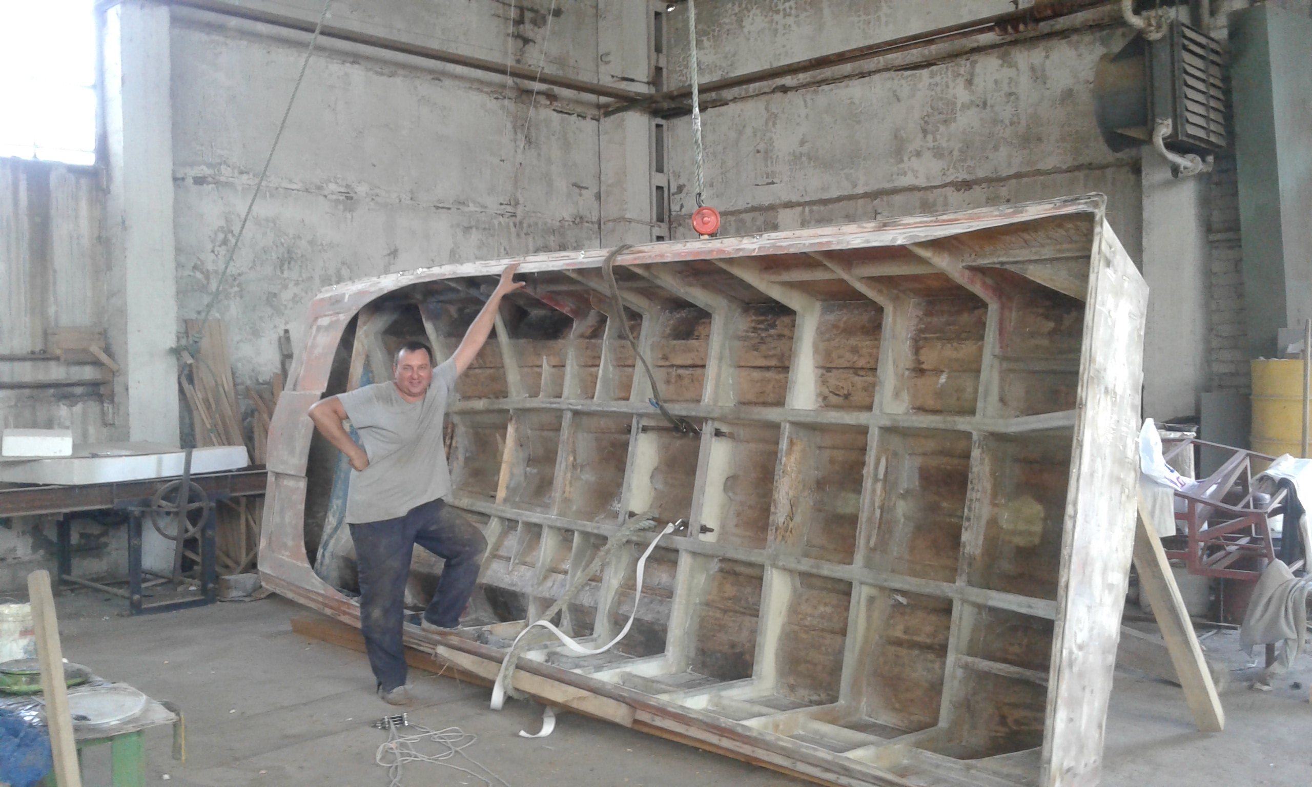

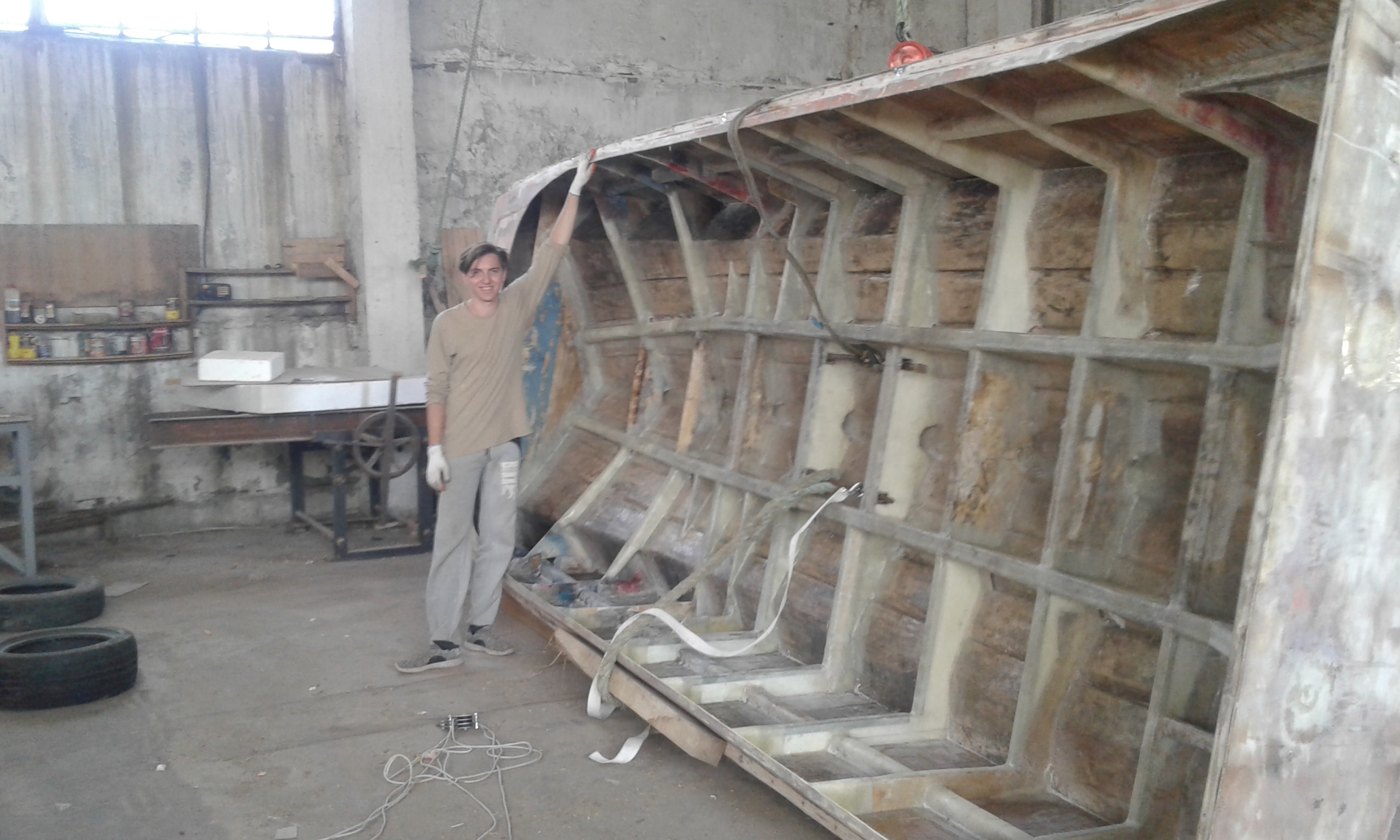

А я леплю стеклышки и порой даже не знаю имя пациента.
Оказалось, что и сюда руки приложил

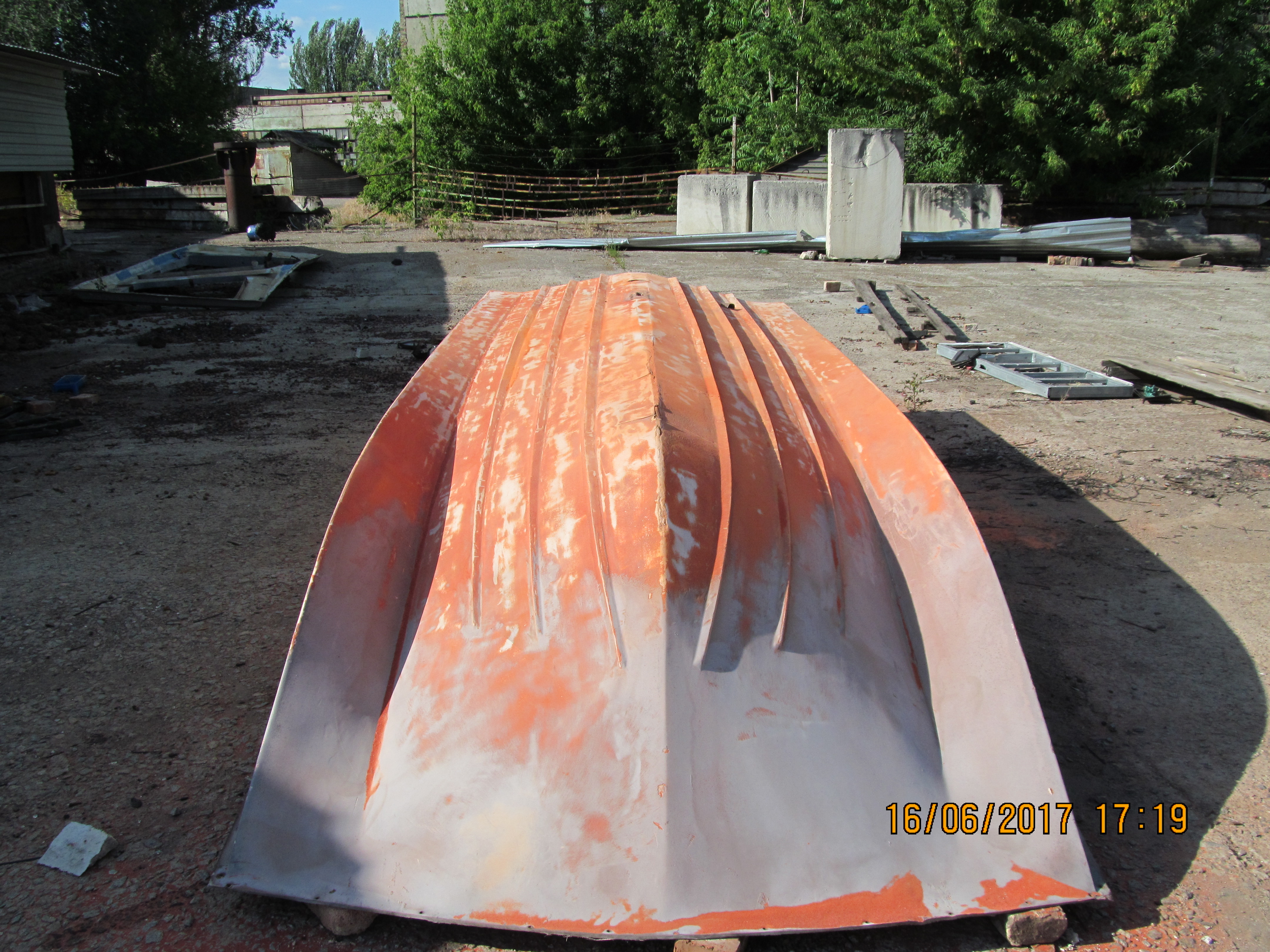

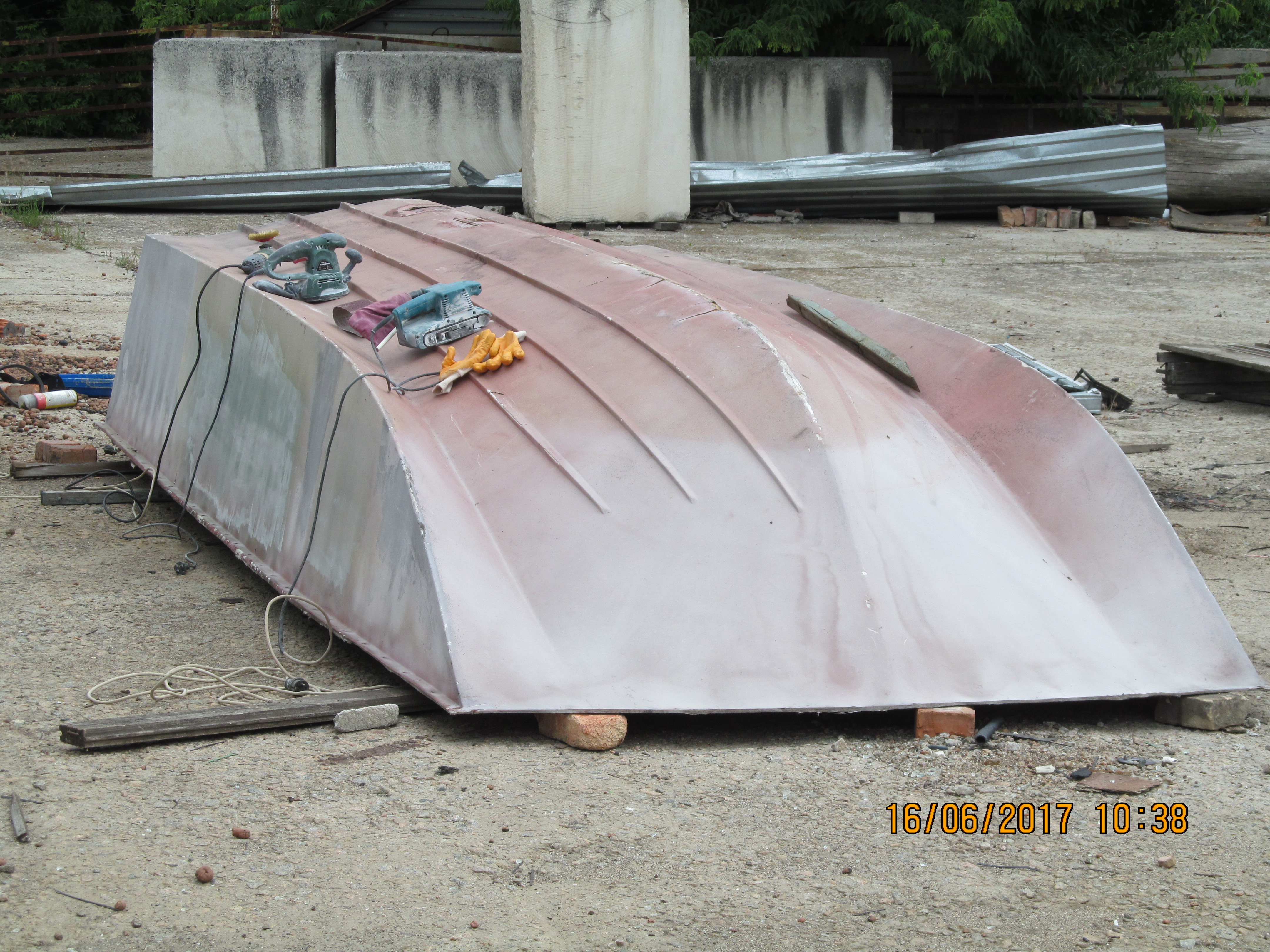

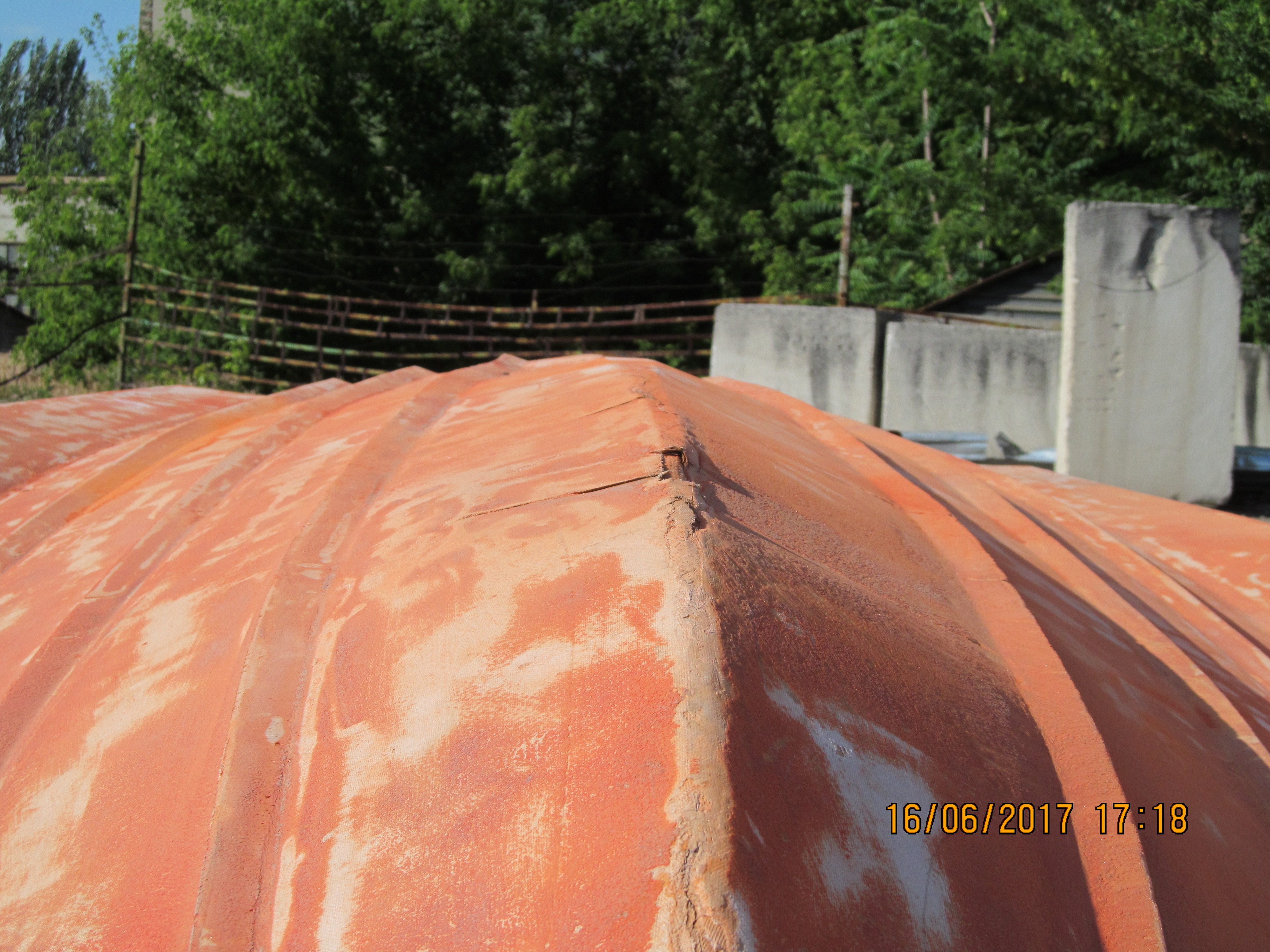

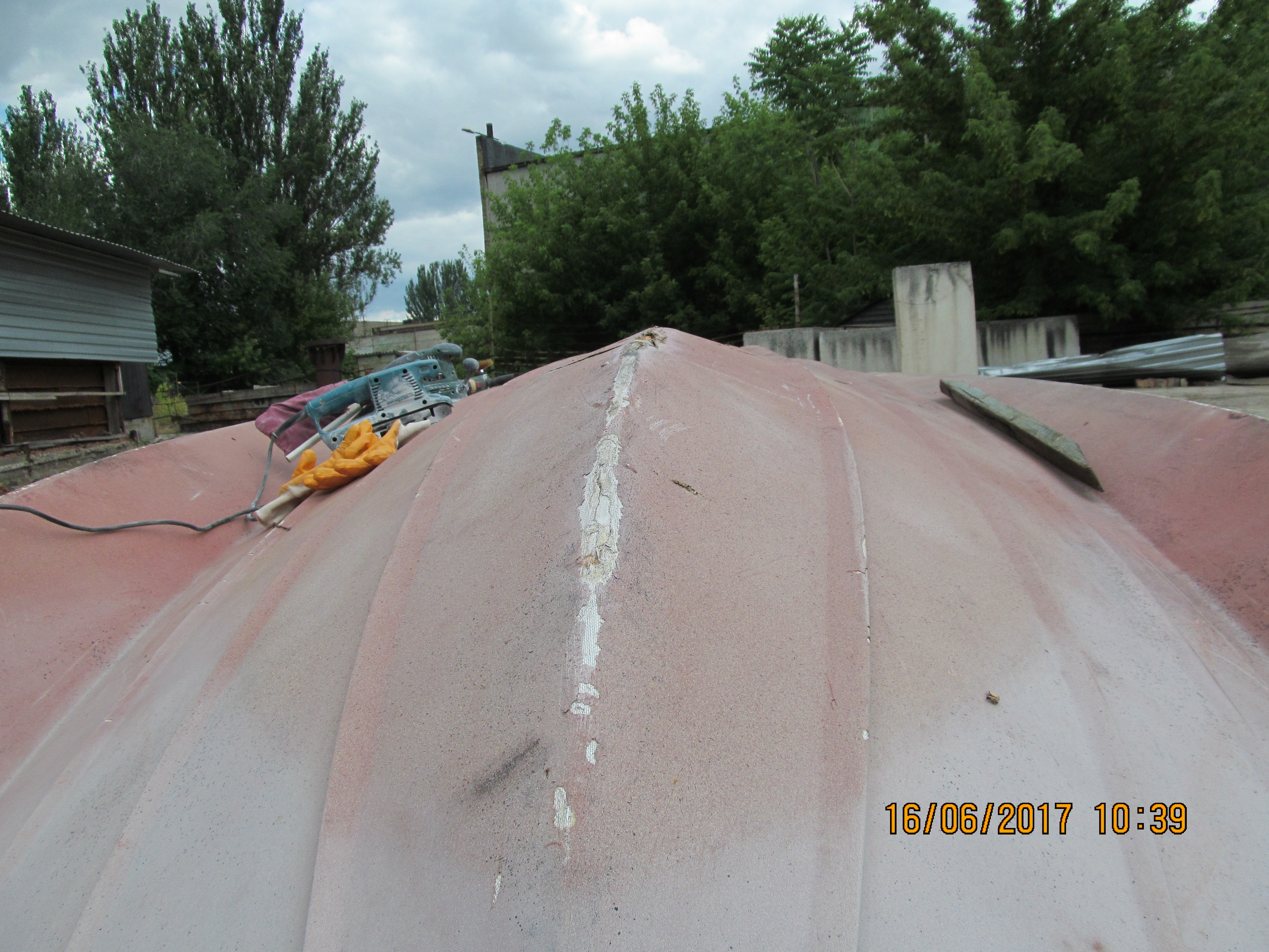

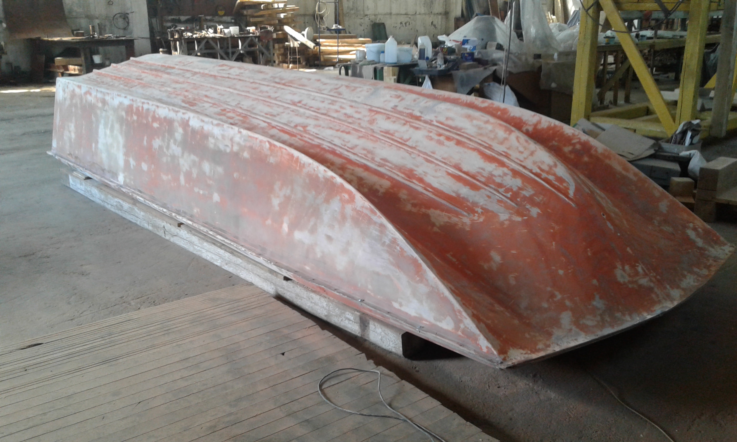

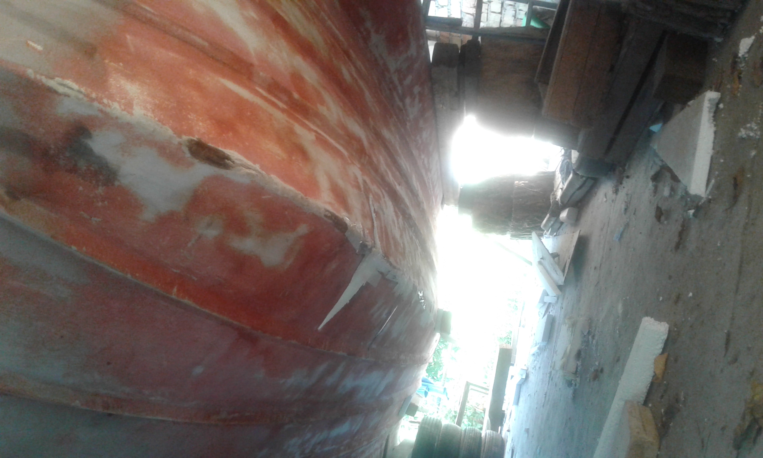

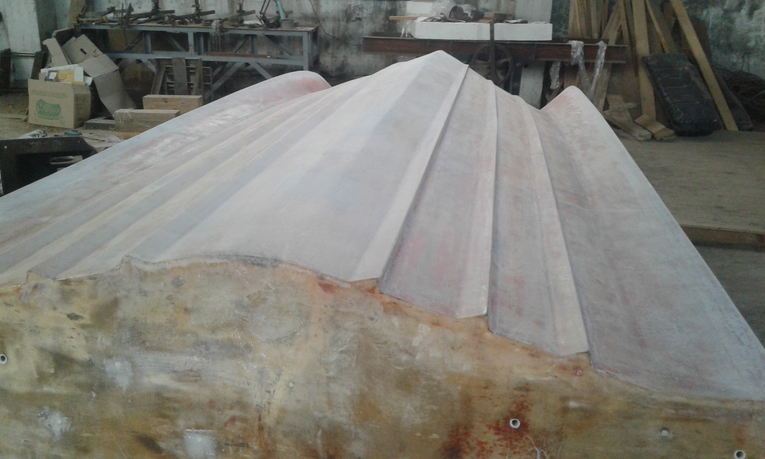

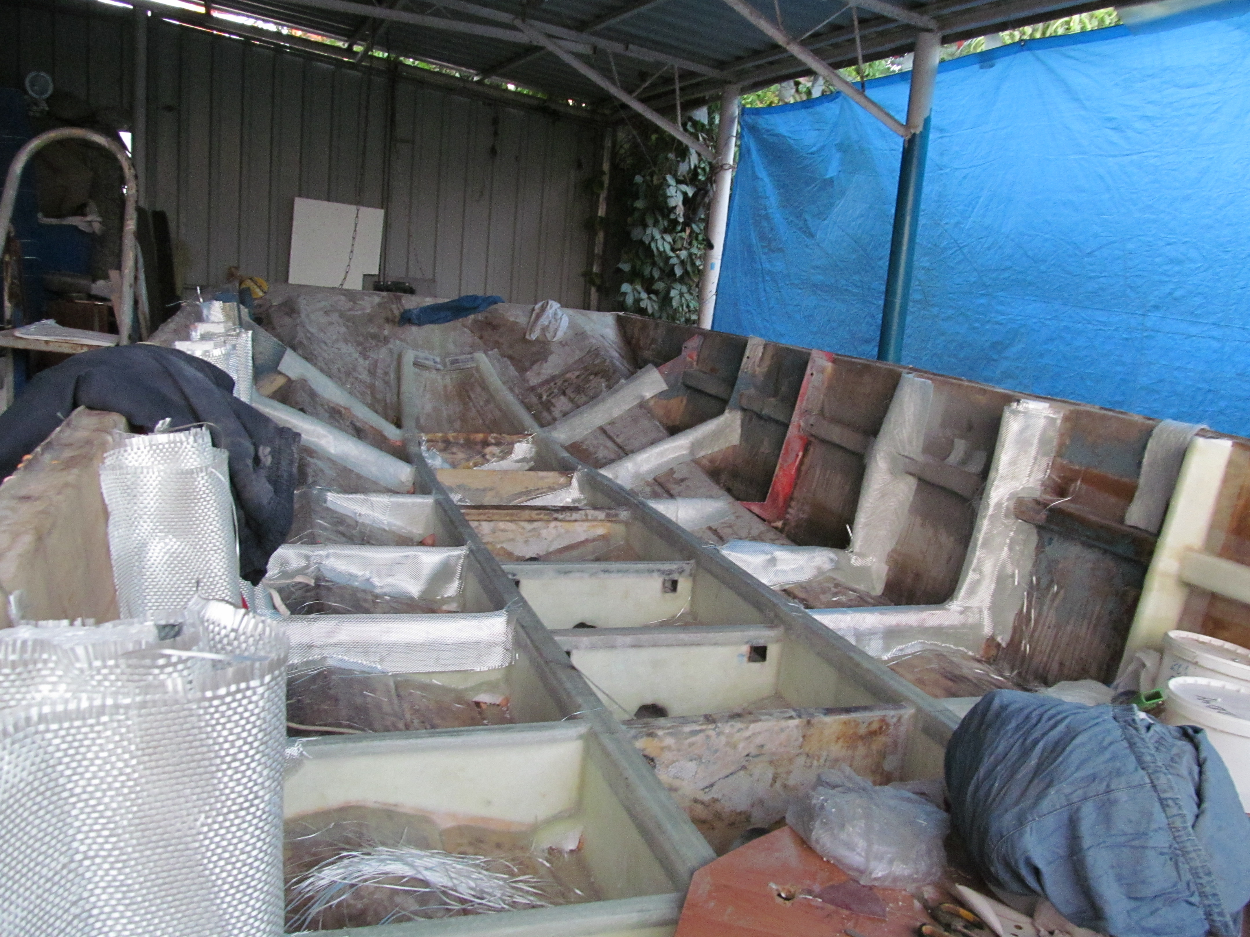

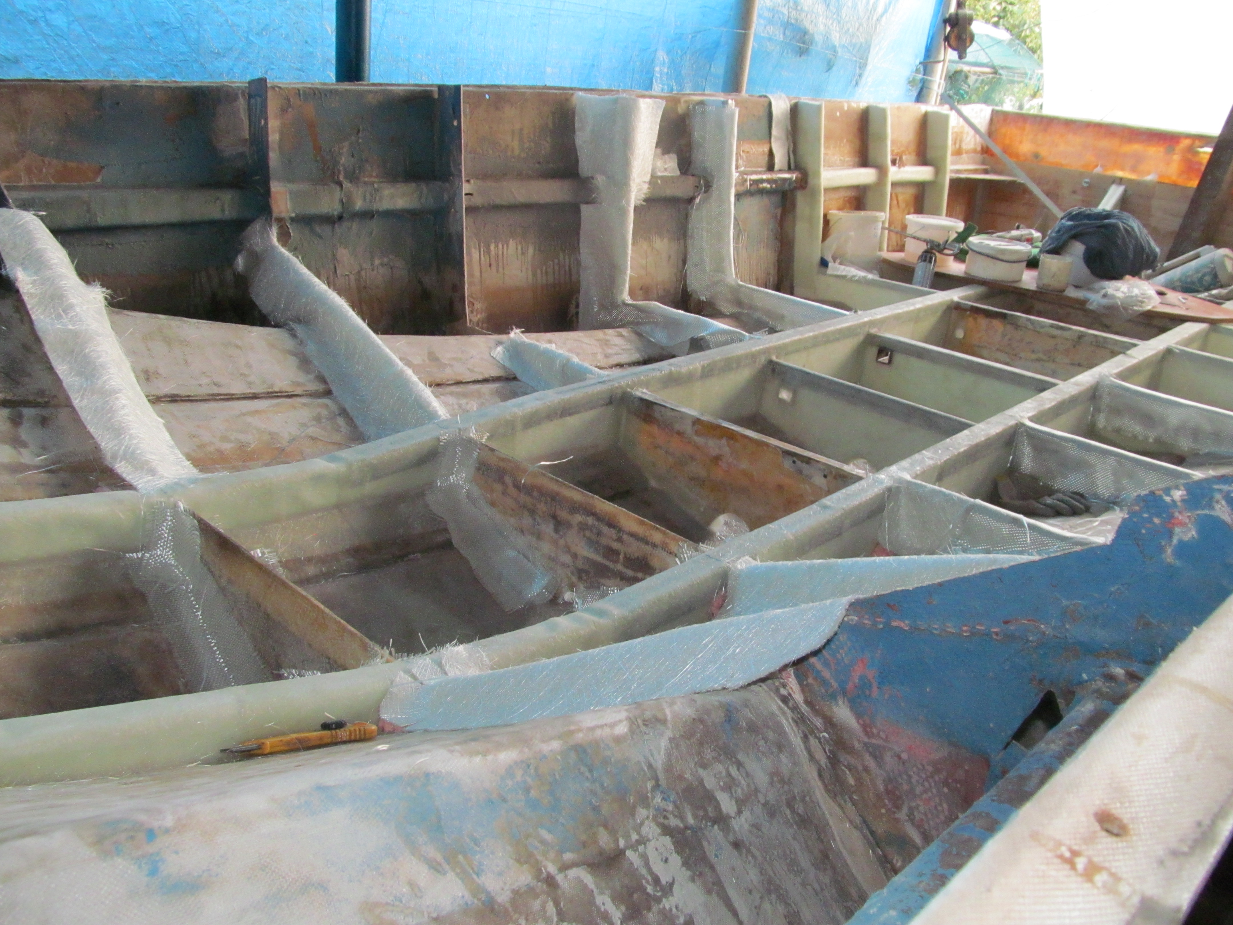

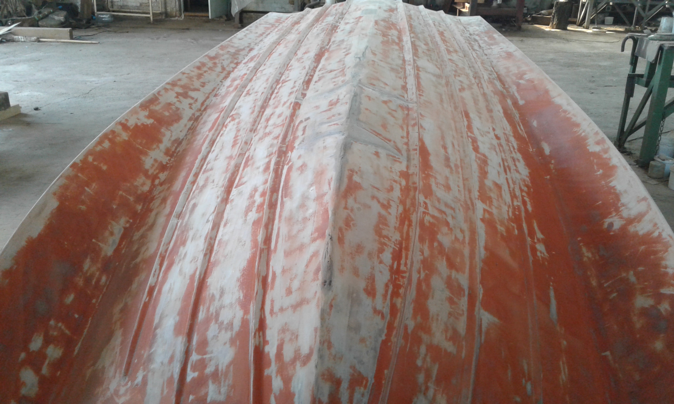

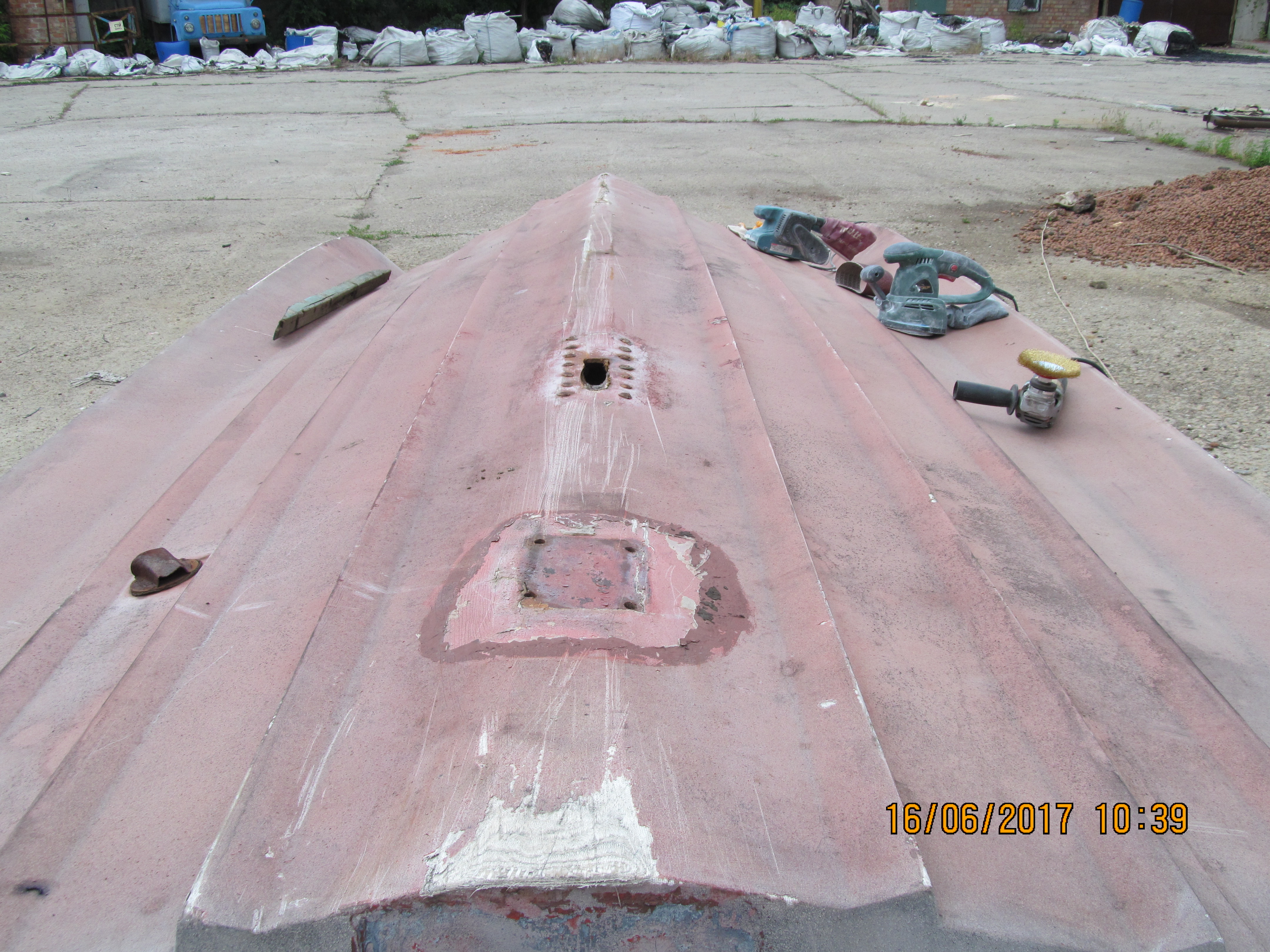

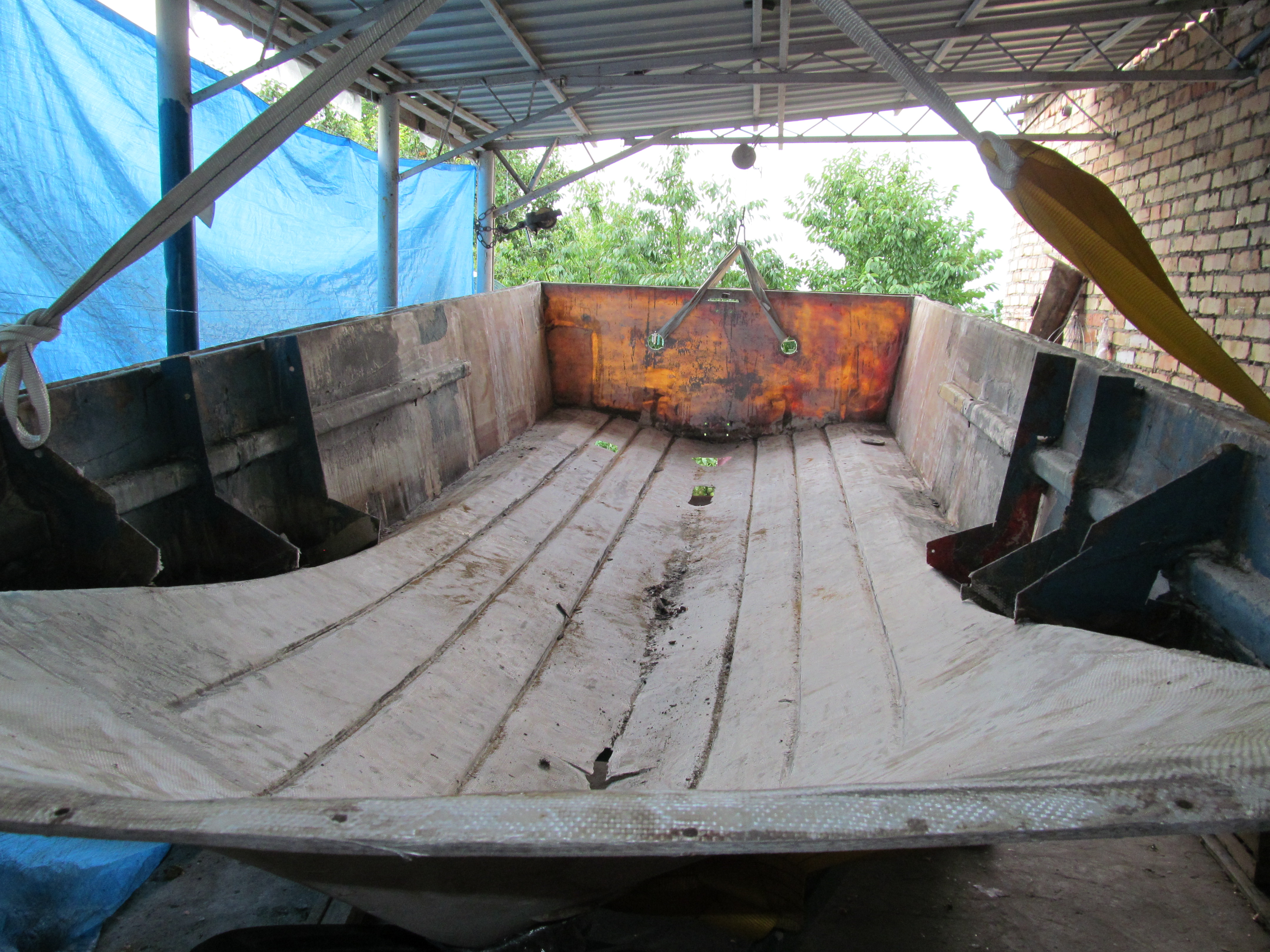

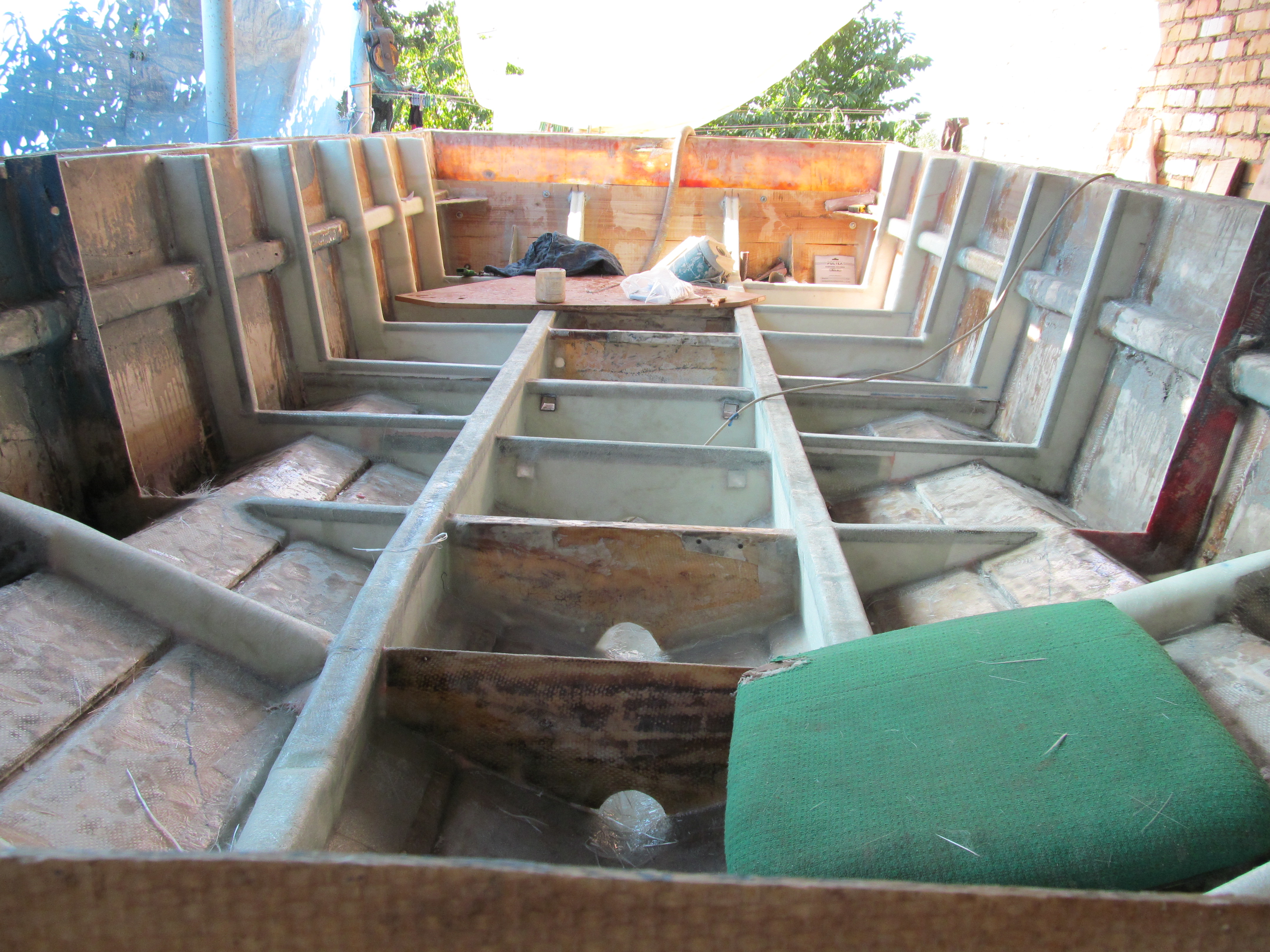

По состоянию корпуса снаружи : родной гель пришлось сбивать. Не везде это удалось. Дырки от валопровода, пробоина в передней части. Рубку вырезали до меня. Досталась ничтожная часть верхней части корпуса. Но сильно не расстраивался, поскольку концептуально задуман был максимально открытый кокпит. По крайней мере я торжественно пообещал внештатному судье и критику из Энергодара под ником КТМов.
Заранее Алексею большая благодарочка за общение и идеи.

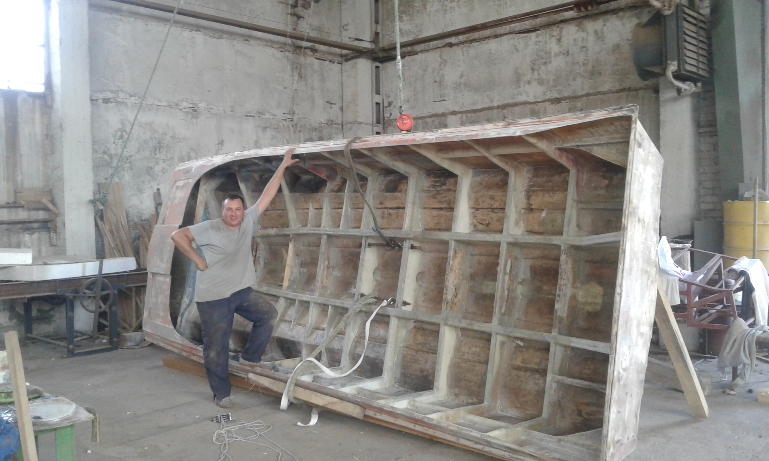

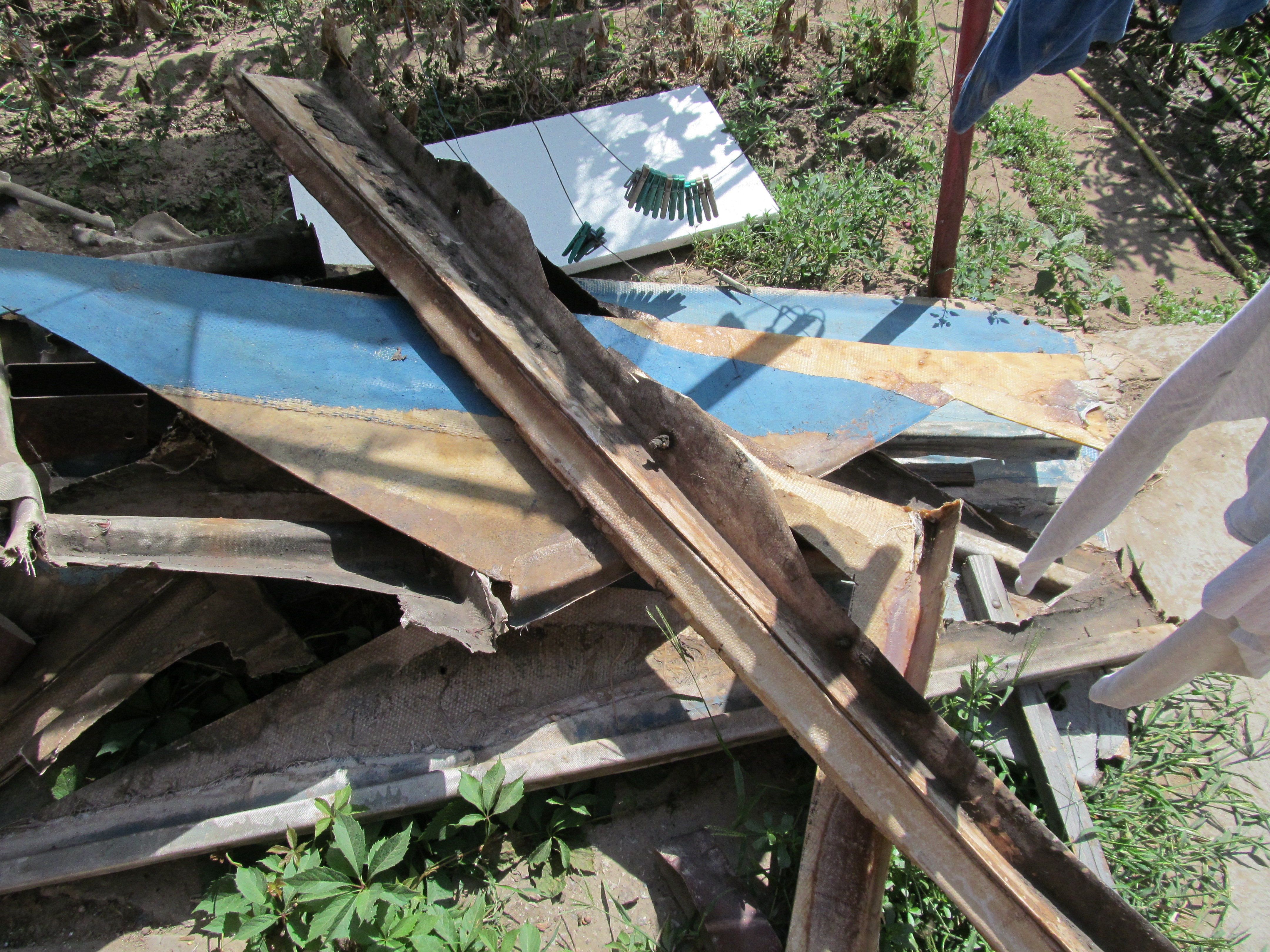

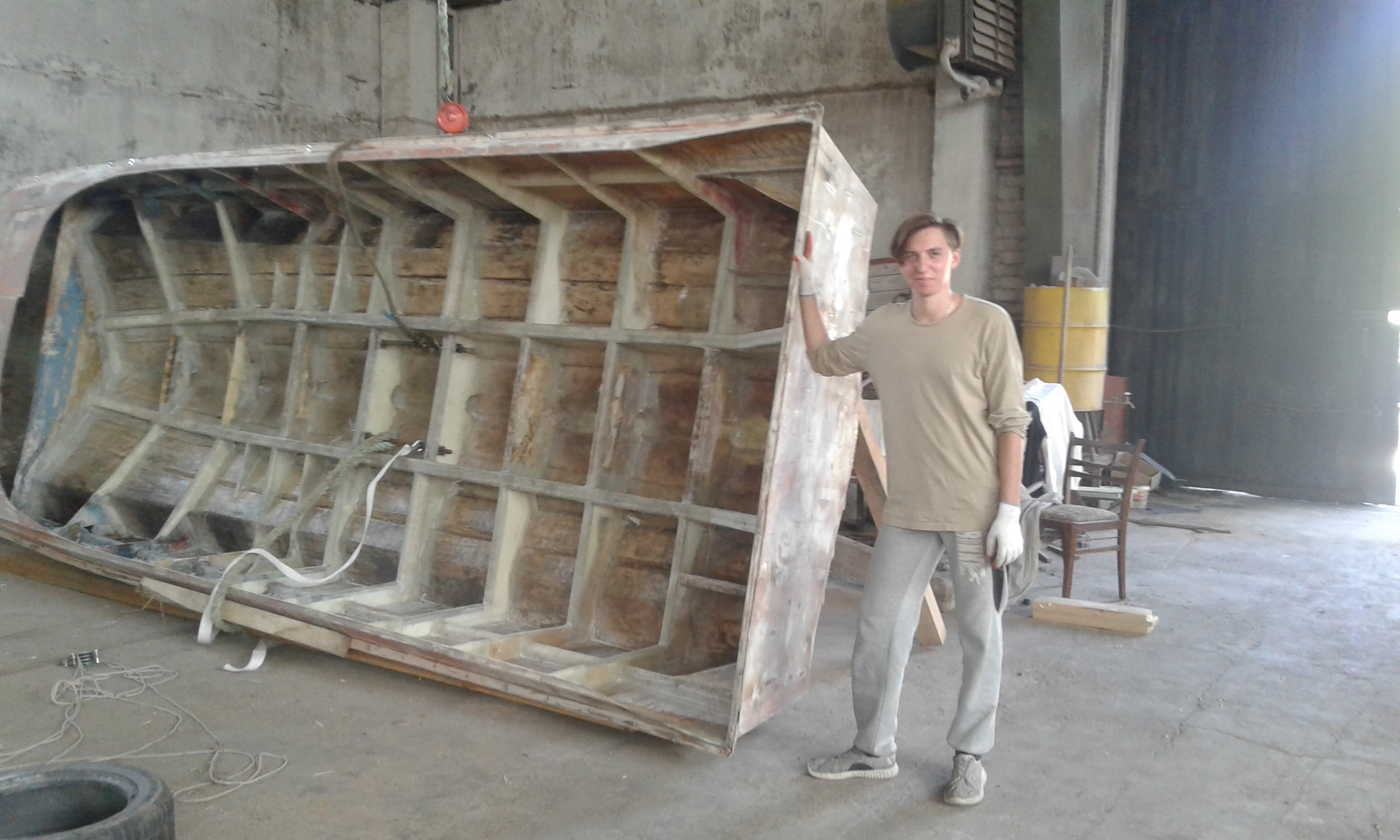

По внутри: снес весь силовой набор. На 90% помог ренноватор. Самое сложное было удалить битумную смолу в районе установки стационара. Видимо пробовали устранить течь. Помог тот же ренноватор.
Подтверждаю озвученную недавно критику в сторону Ленинградской судоверфи , на которой собирался силовой набор и корпус вцилому. Все прилеплено на от@@ись максимально тяжелось рогожей. Ну ... ни мне их судить, по крайней мере катер отходил ни один год скорее всего..

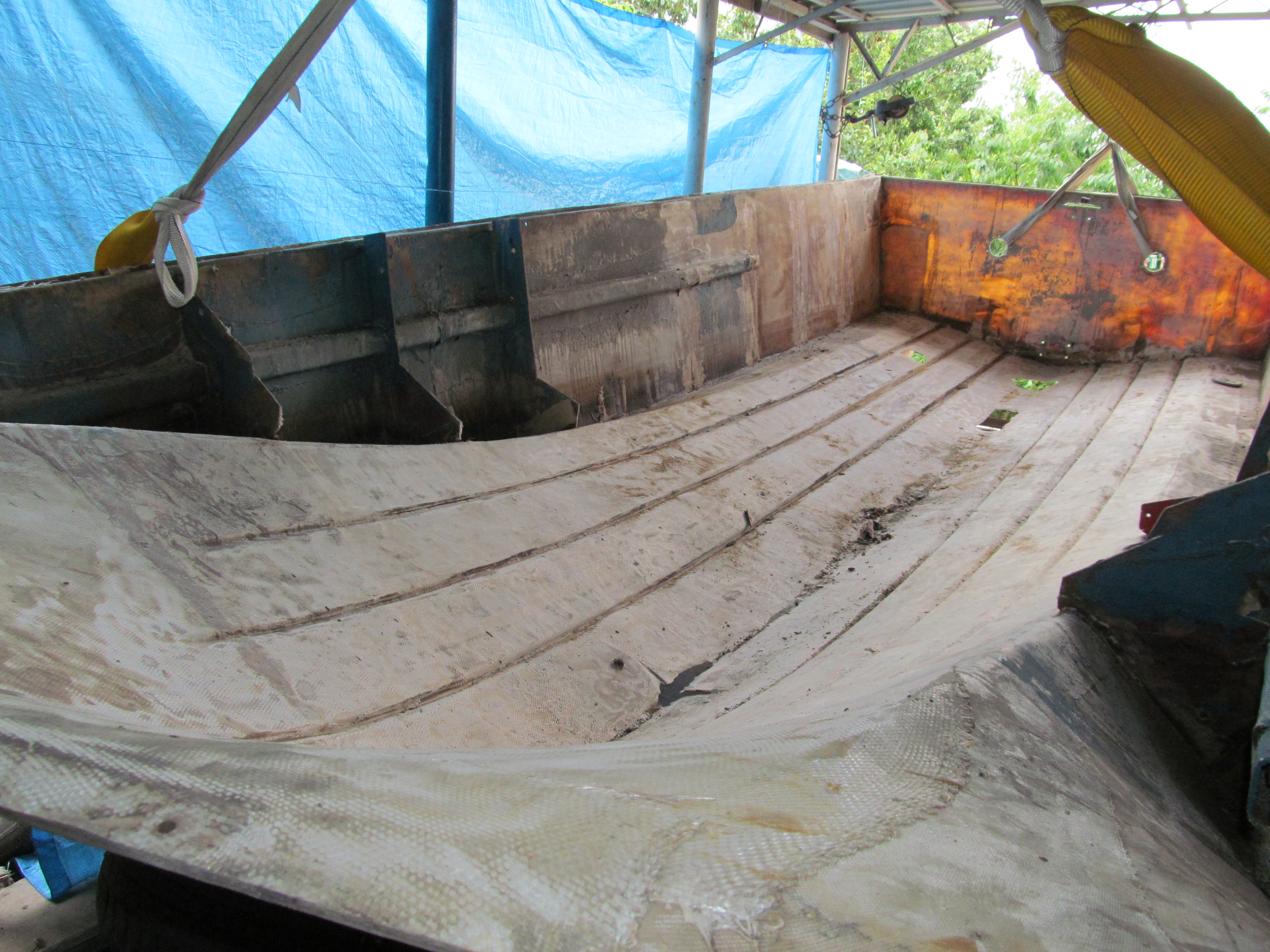

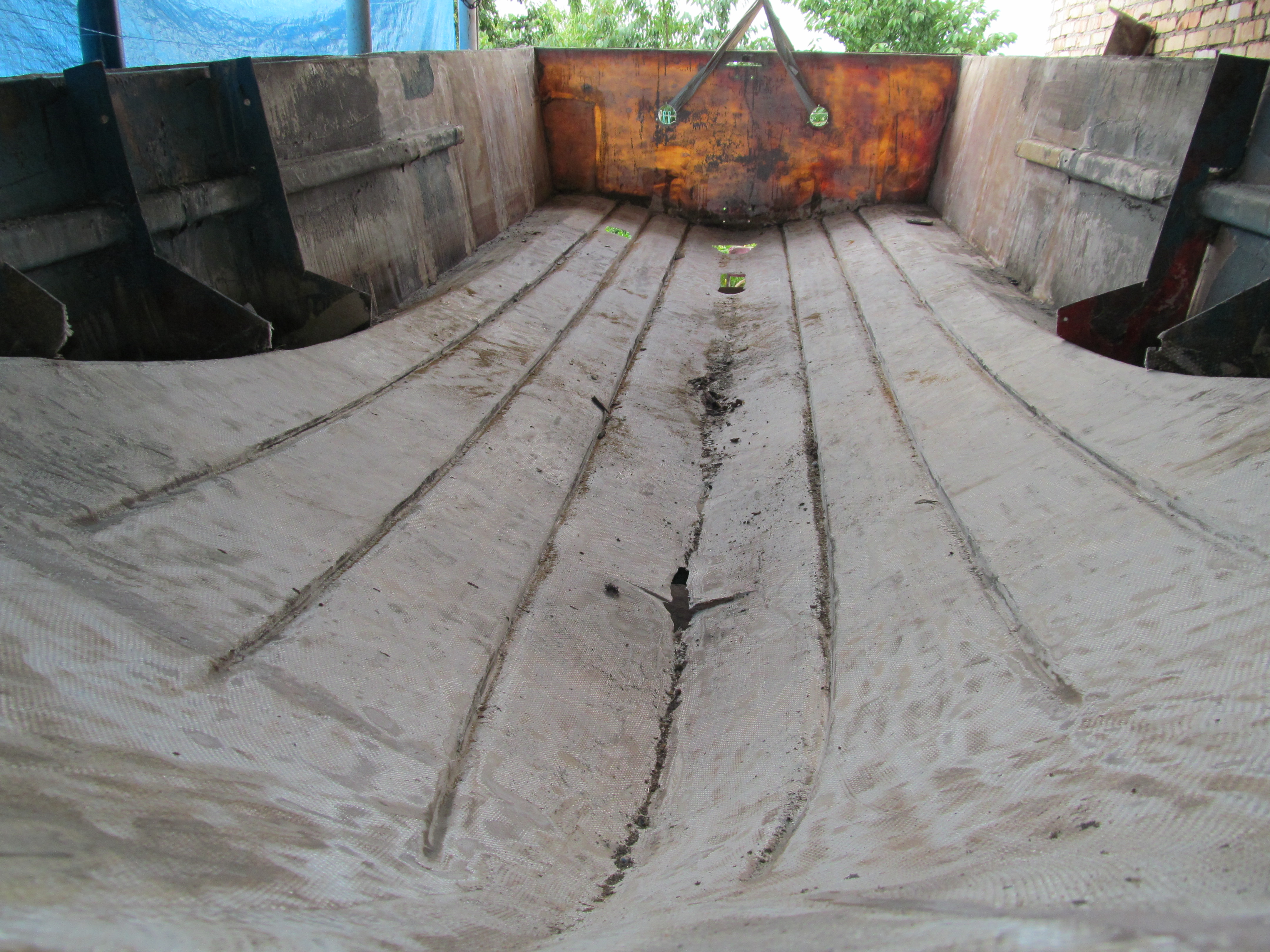

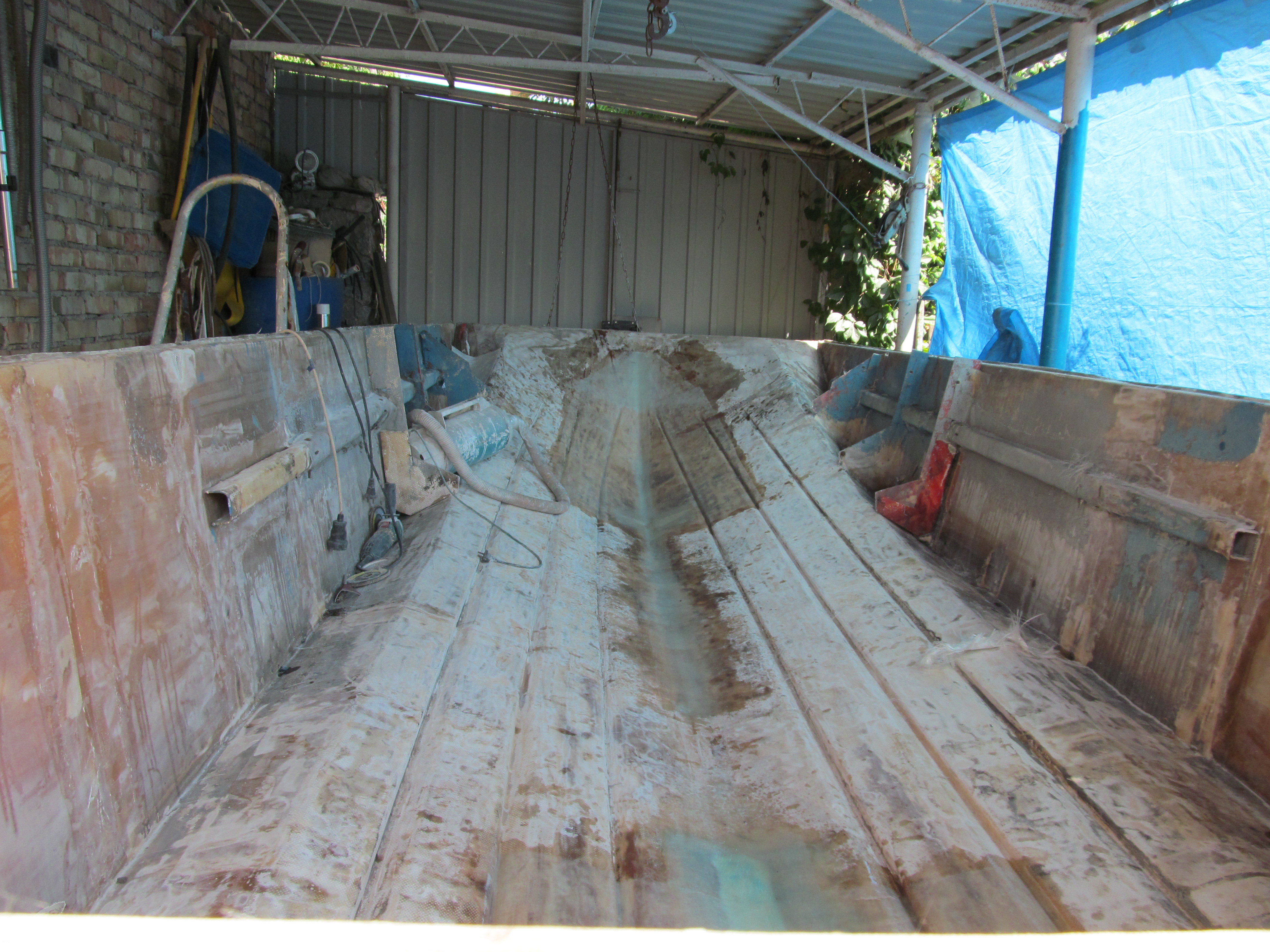

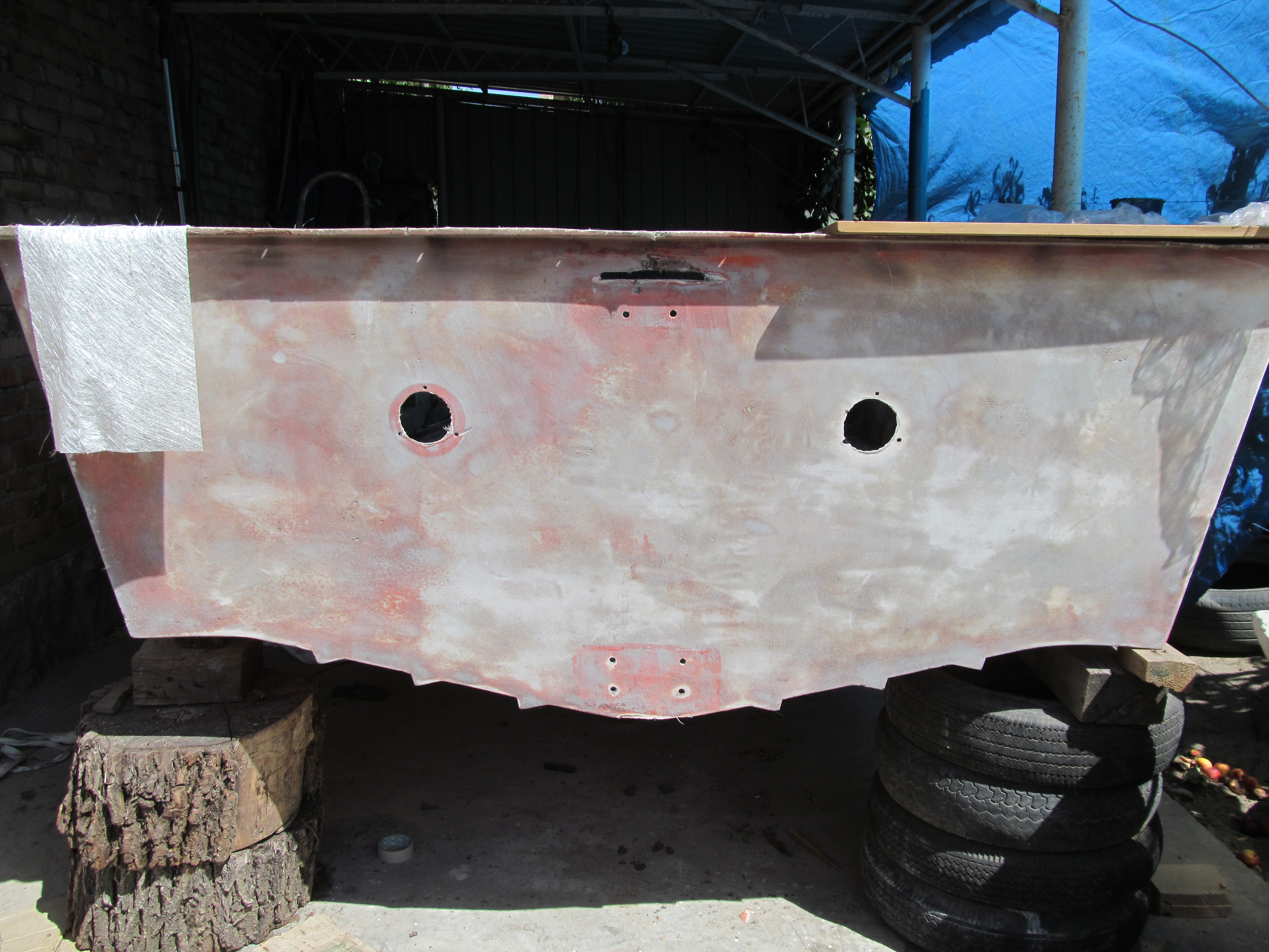

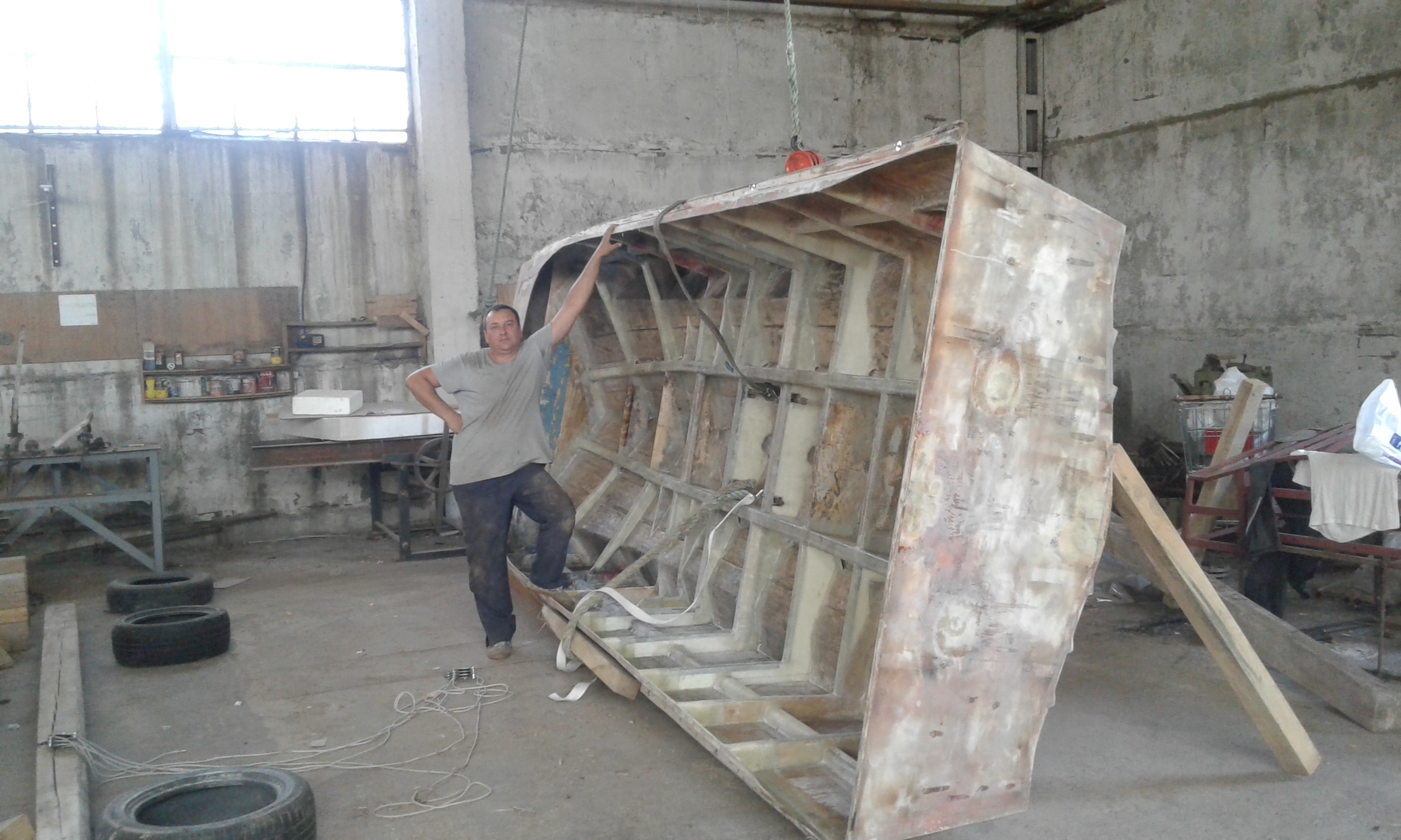

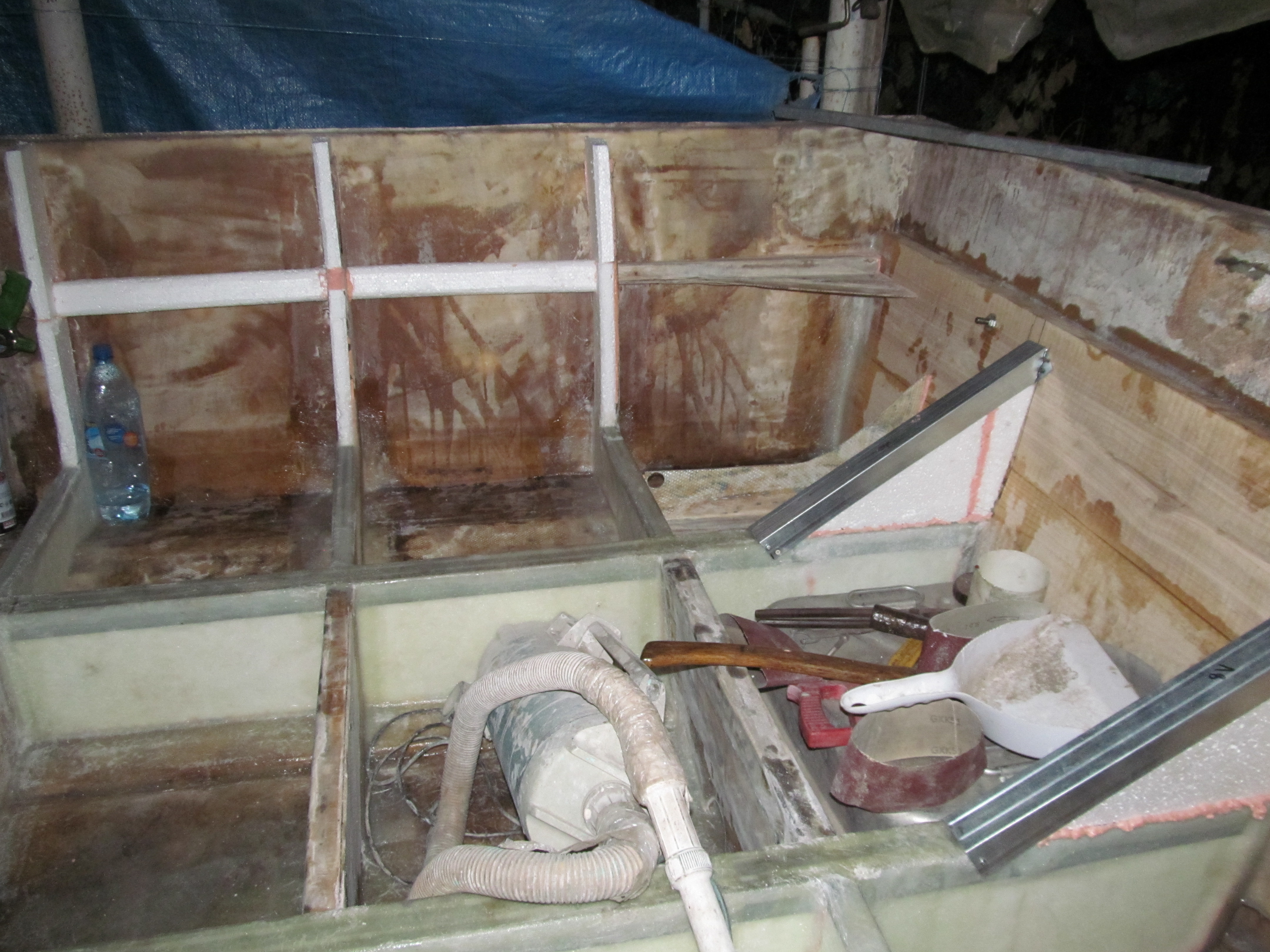

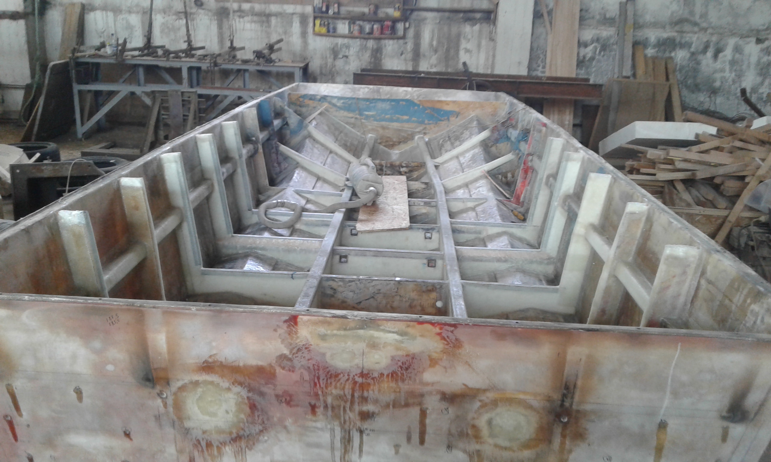

Кратко по подготовке к поклейке "изнутри" :
Выставил корпус на импровизированные стапеля из пней и брусков .
Натянул по диагоналям ( благо корпус прямоугольный ) резиновые веревки и подстраивал опоры по высоте под каждым "углом" , пока не сошлись диагонали по центру.
После удаления силового набора, зашлифовал лепестком на болгарке и всеми другими способами в нуль внутреннюю поверхность.
Задрал шкуркой 38-40 все поверхности, где планировалась поклейка.
Снизу пенопластом ( и изолентой) заклеил все технологические дыры и пробоины.
Нанес первый слой стекла и эпоксида. Дал стать и снова нанес крупную риску 40-60 зерном.
Смола EPOSIR F 740 или 7120/42
Отвердитель IPOX EH 2041
Все брал в одном месте
Послойно начал наращивать на дырах толщину, не пренебрегая правилом, что каждая следующая латка на 20-30-50 мм больше предыдущей. Чередовал ткань (прочность) и стекломат (толщина).

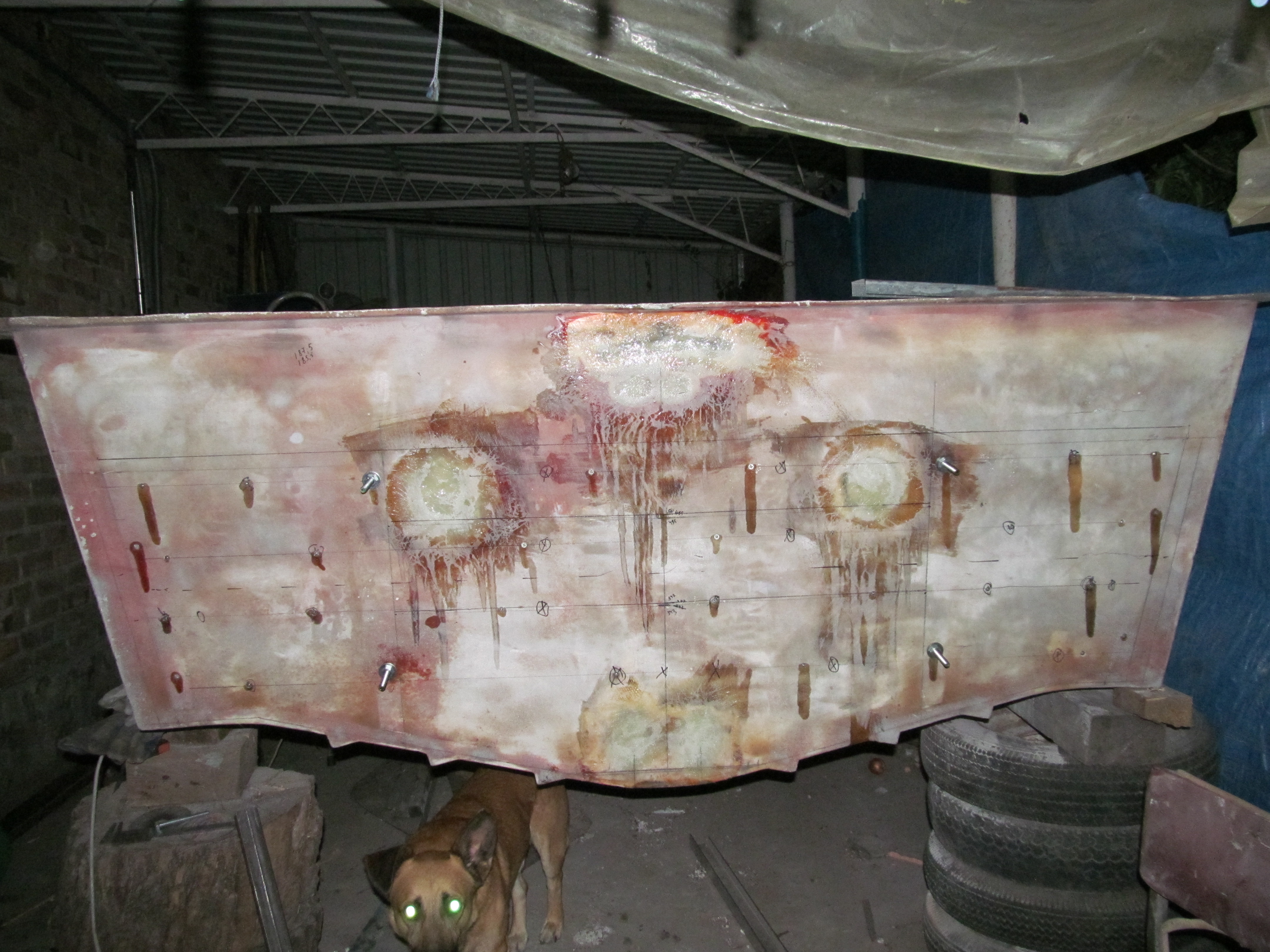

Внутренний набор начинал с транца. Родной транцевый пластик 4 мм.
В этот раз выбор пал на дубовую доску 60мм.
Привез, распустил вдоль, склеил обратно Д4-м полиуретаном, прострогал.
Приклеил доски к транцевому пластику изнутри через два слоя стекломата 600 гр. Притянул нержавеющими шурупами и болтами насквозь через пластик по мокрому.

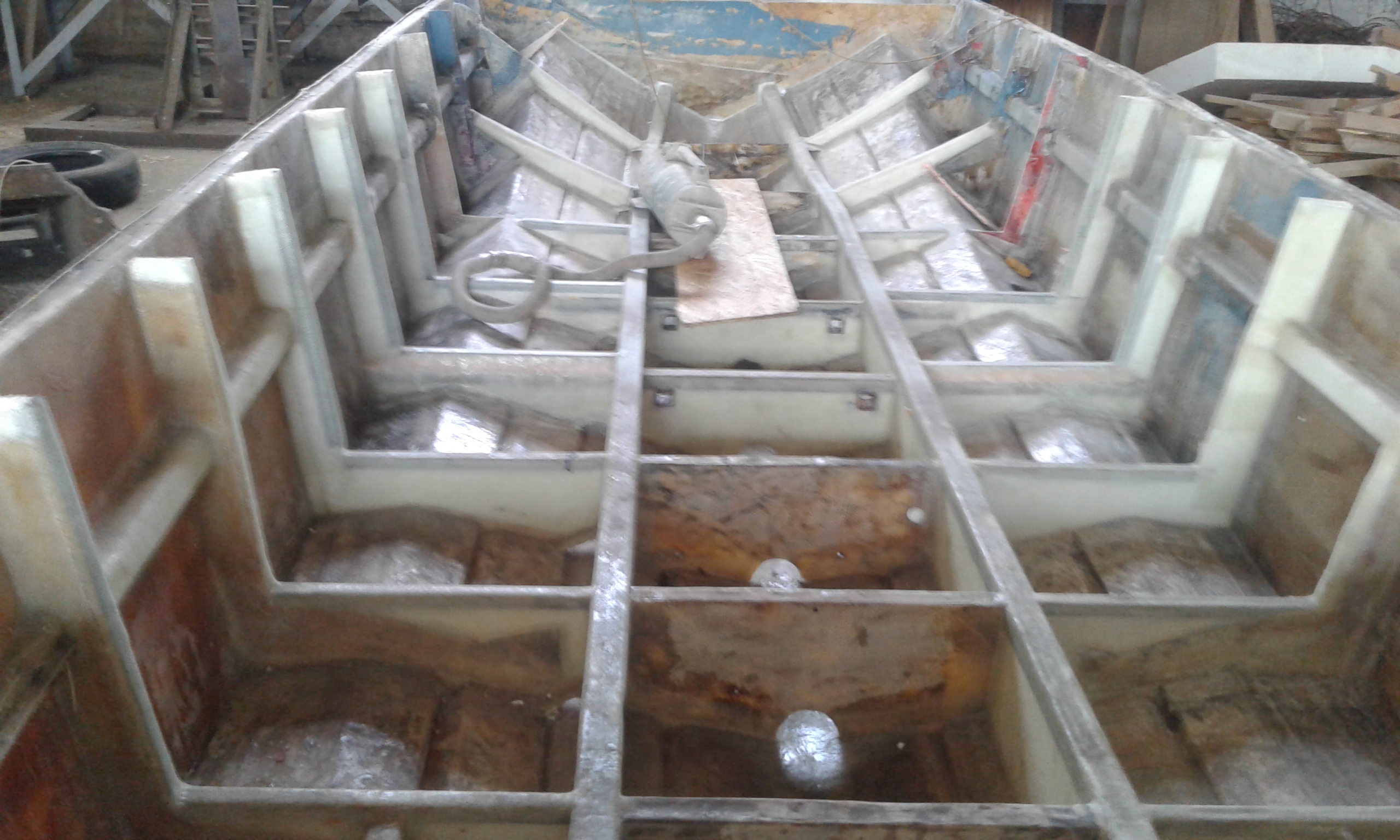

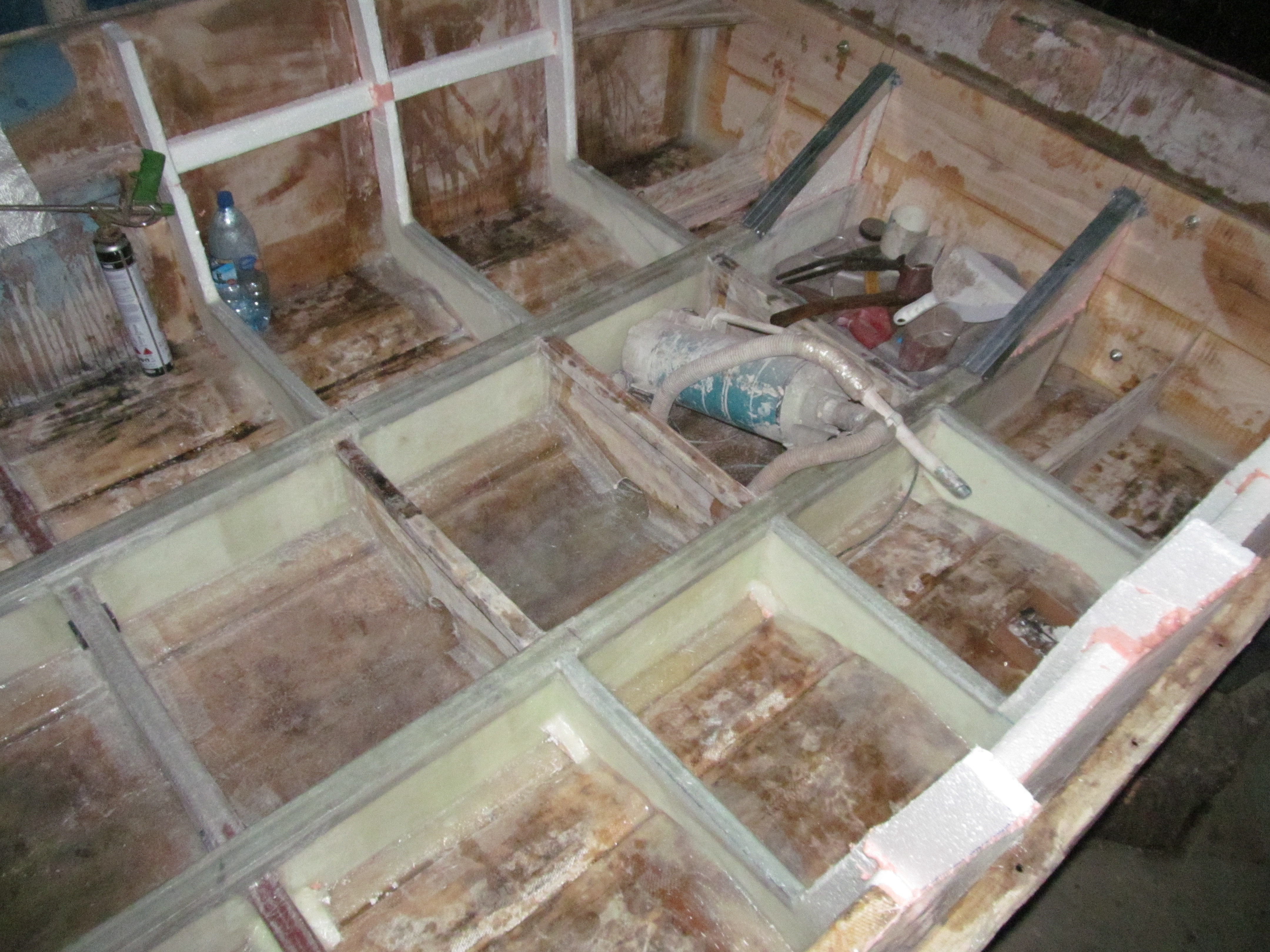

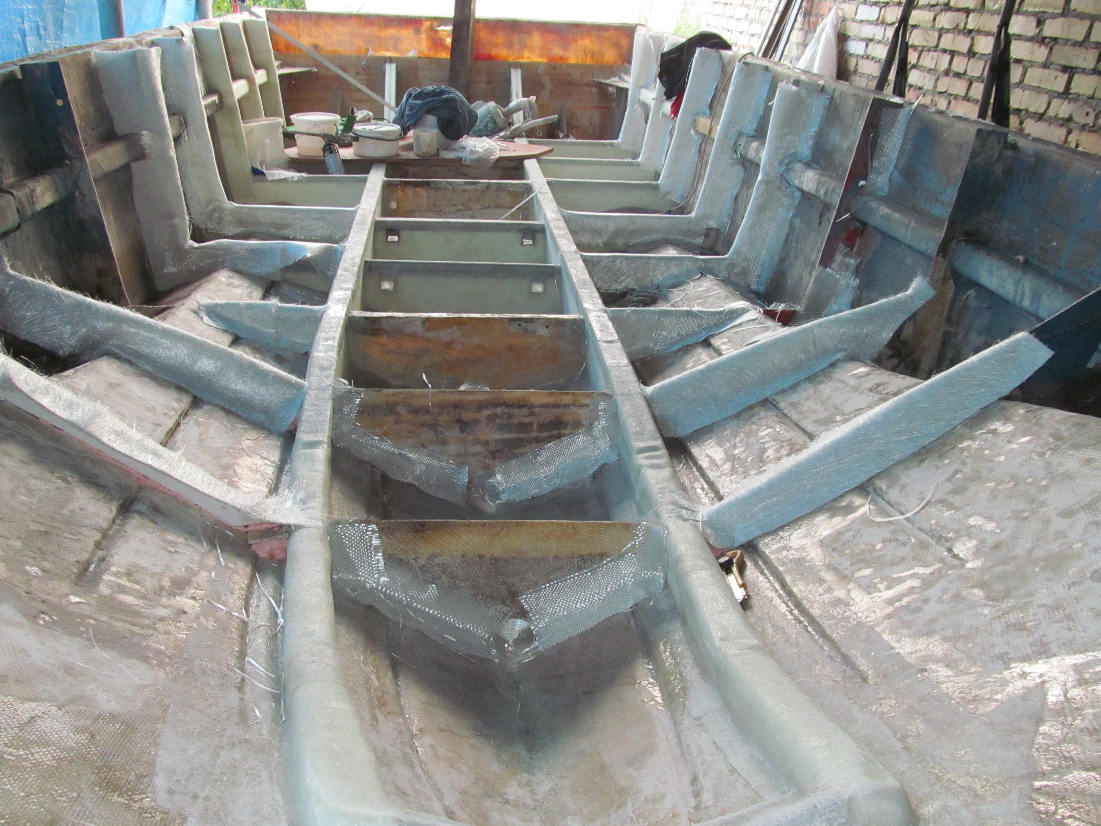

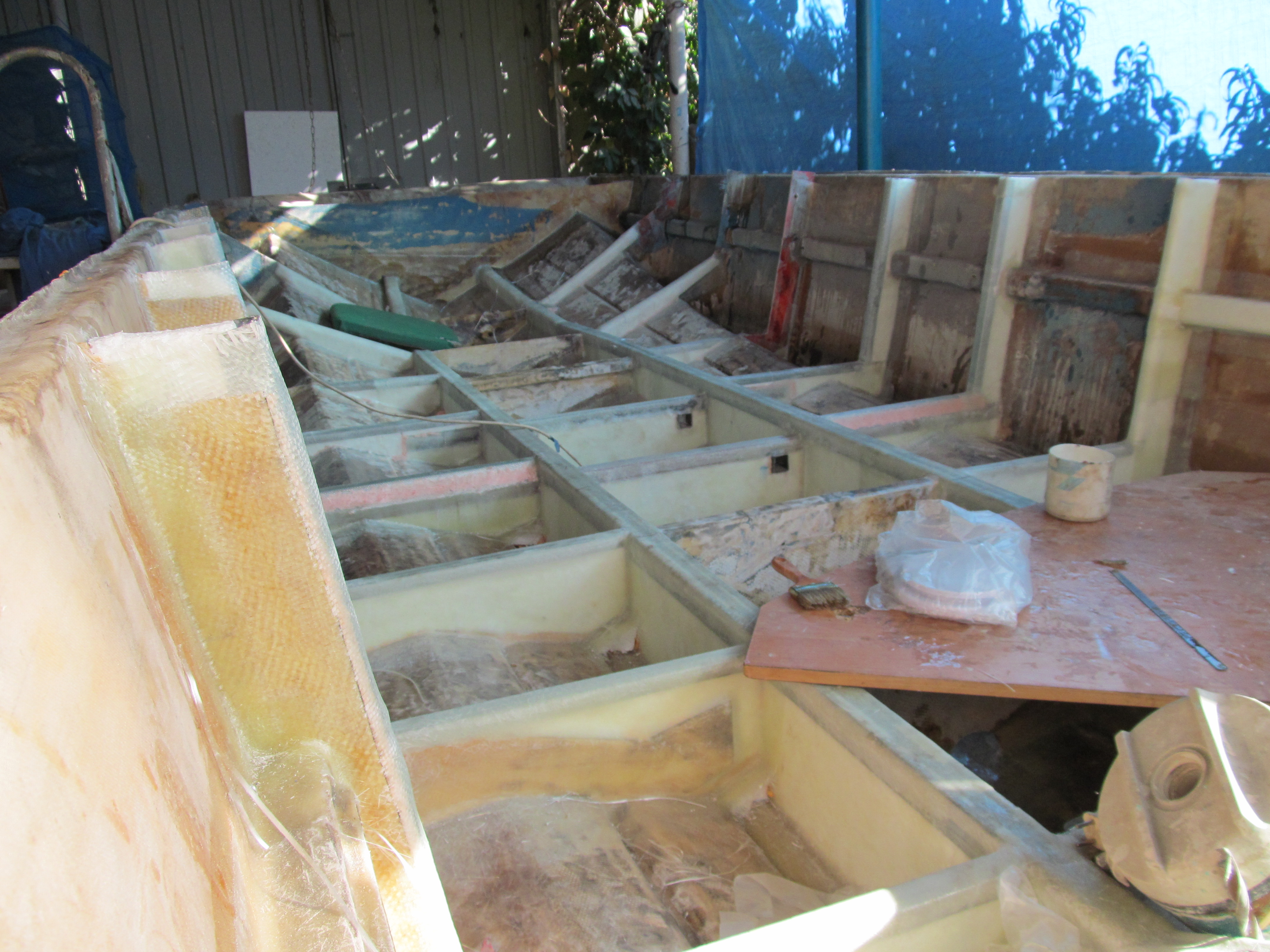

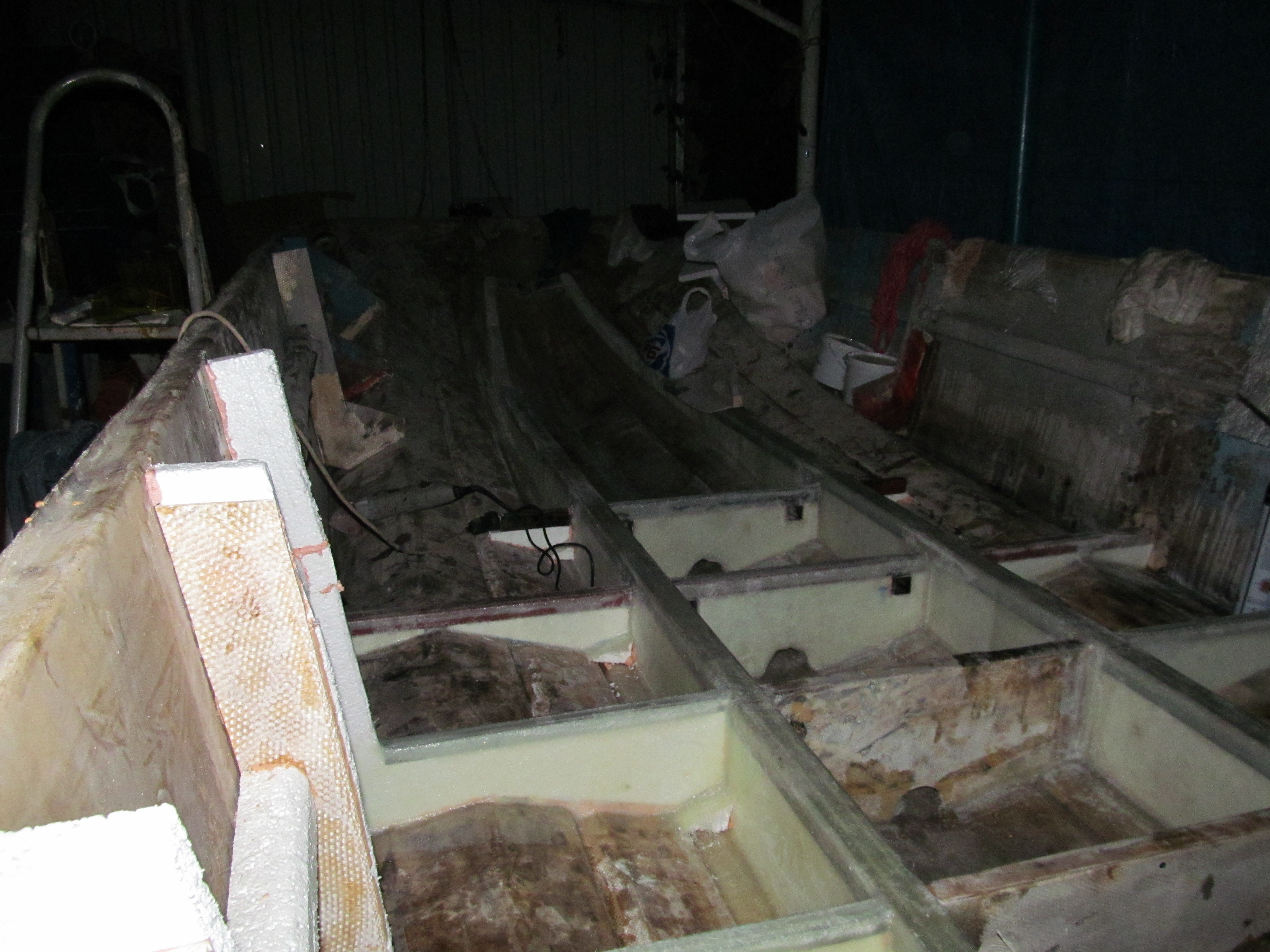

Способ изготовления стрингеров с предыдущего раза не менял за исключением качества пенополистирола, кризис знаете ли:
Тело болвана под стрингер из 50 мм пенопласта. Поверх наложил оцинкованный металпрофиль 50мм. Зафиксировал клей-пеной .
Самой большой проблемой в этом корпусе стало то, что из-за габаритов приходилось стоять и работать непосредственно на днище. А оно без набора достаточно гуляло. Поэтому приходилось делать кусками и ждать пока станут первые слои.

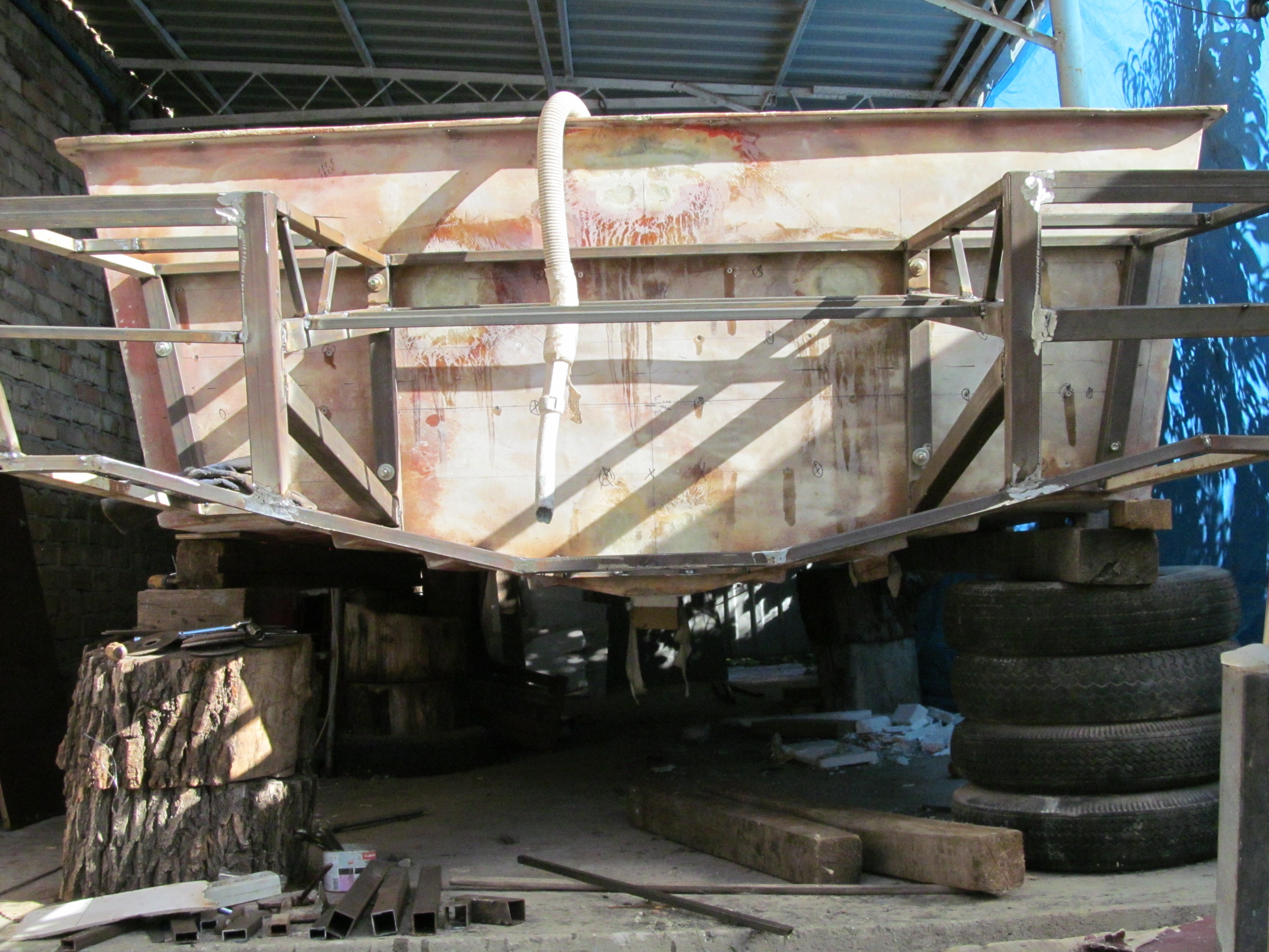

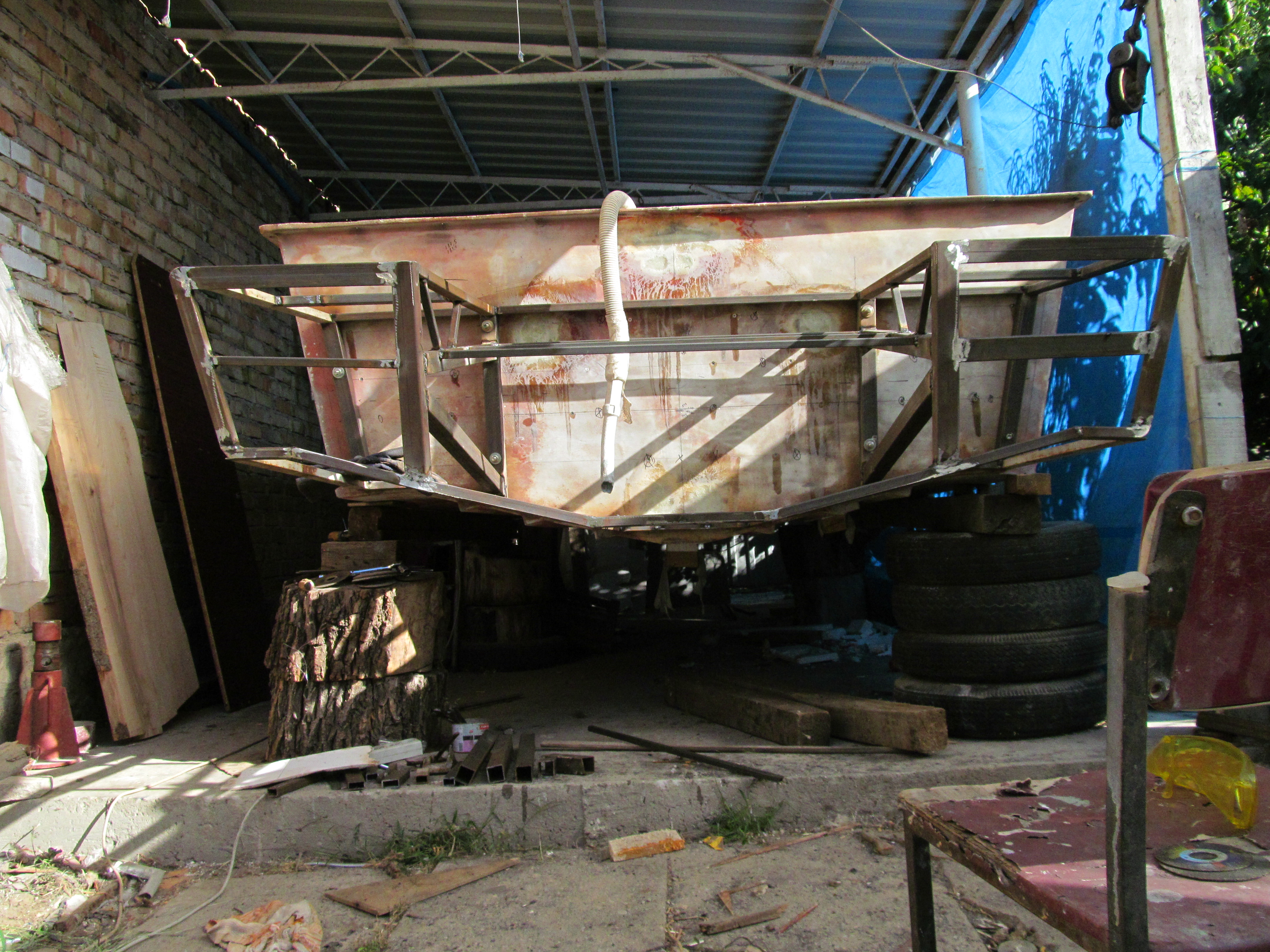

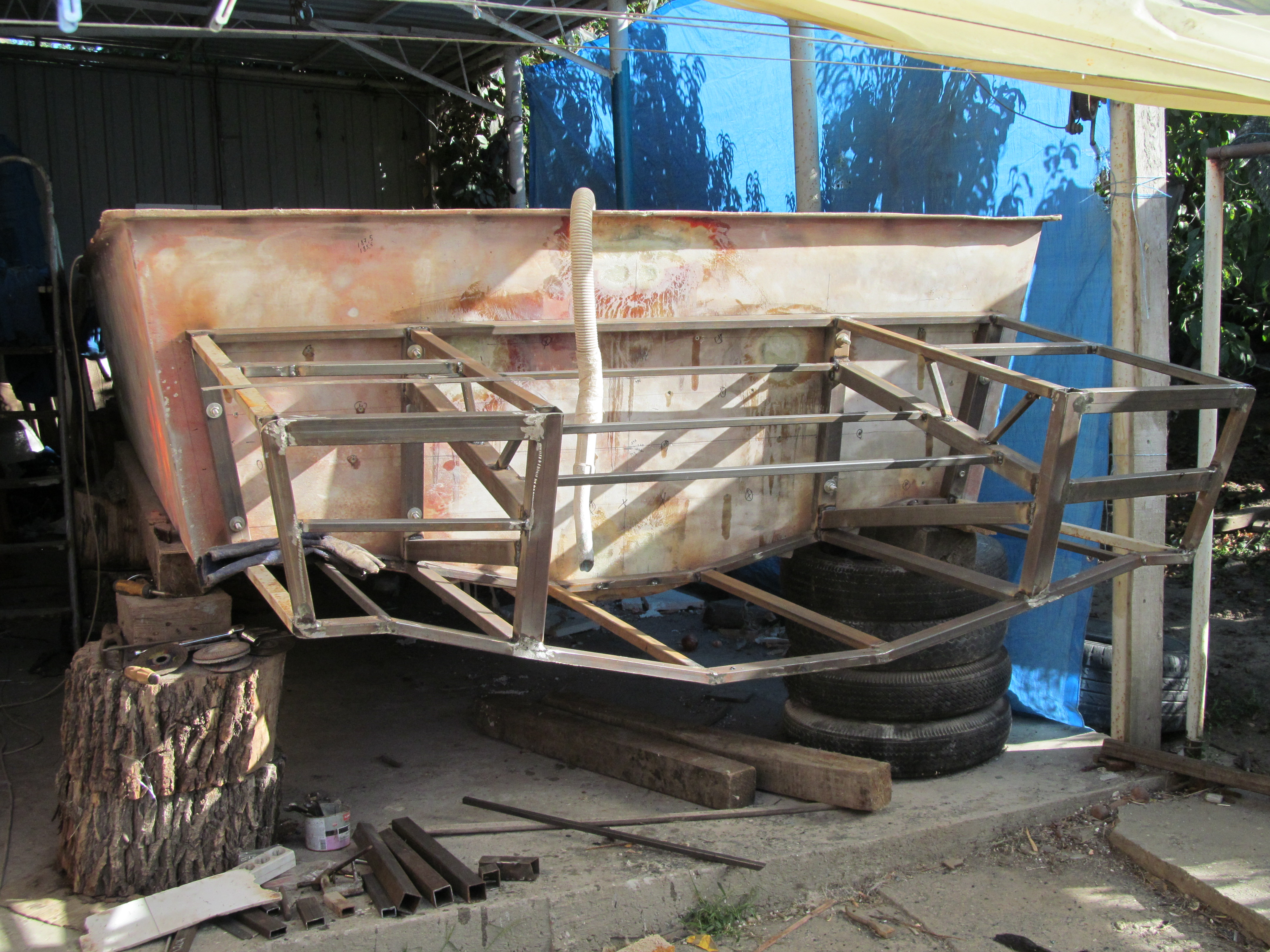

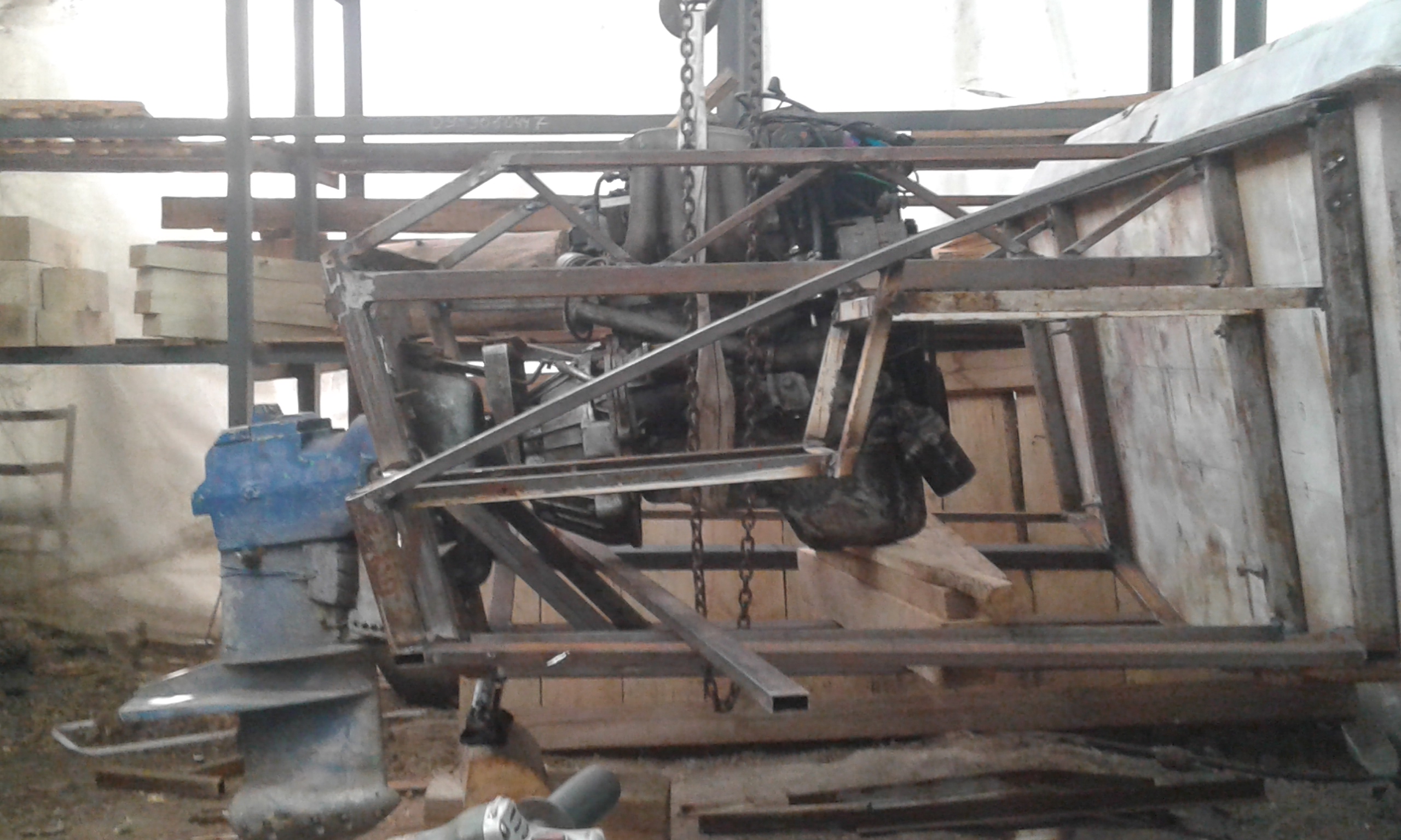

Следующим этапом планировался выносной транец под подвесник.

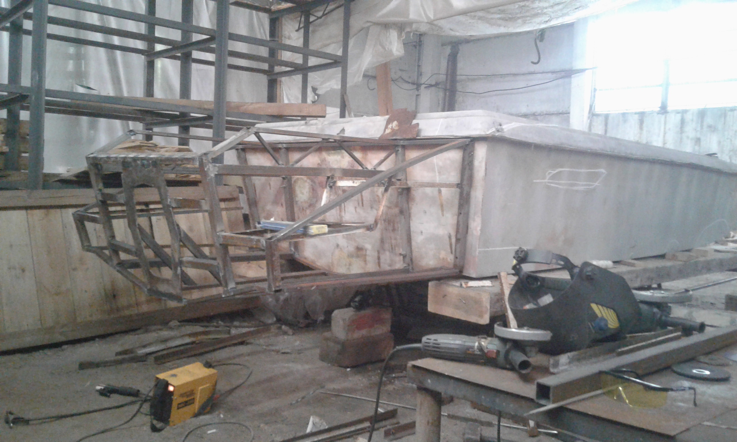

Стало под навесом тесновато, переезд в цех

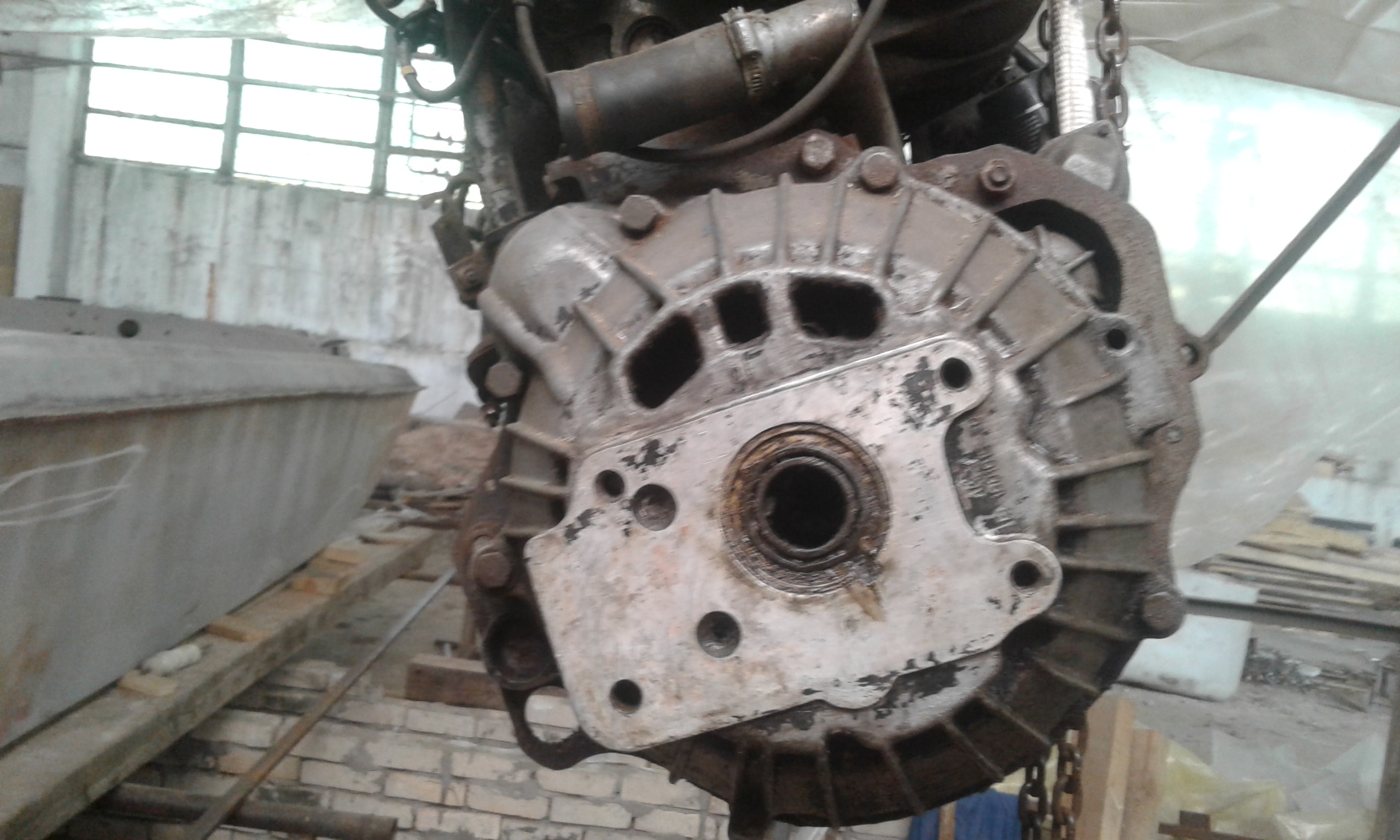

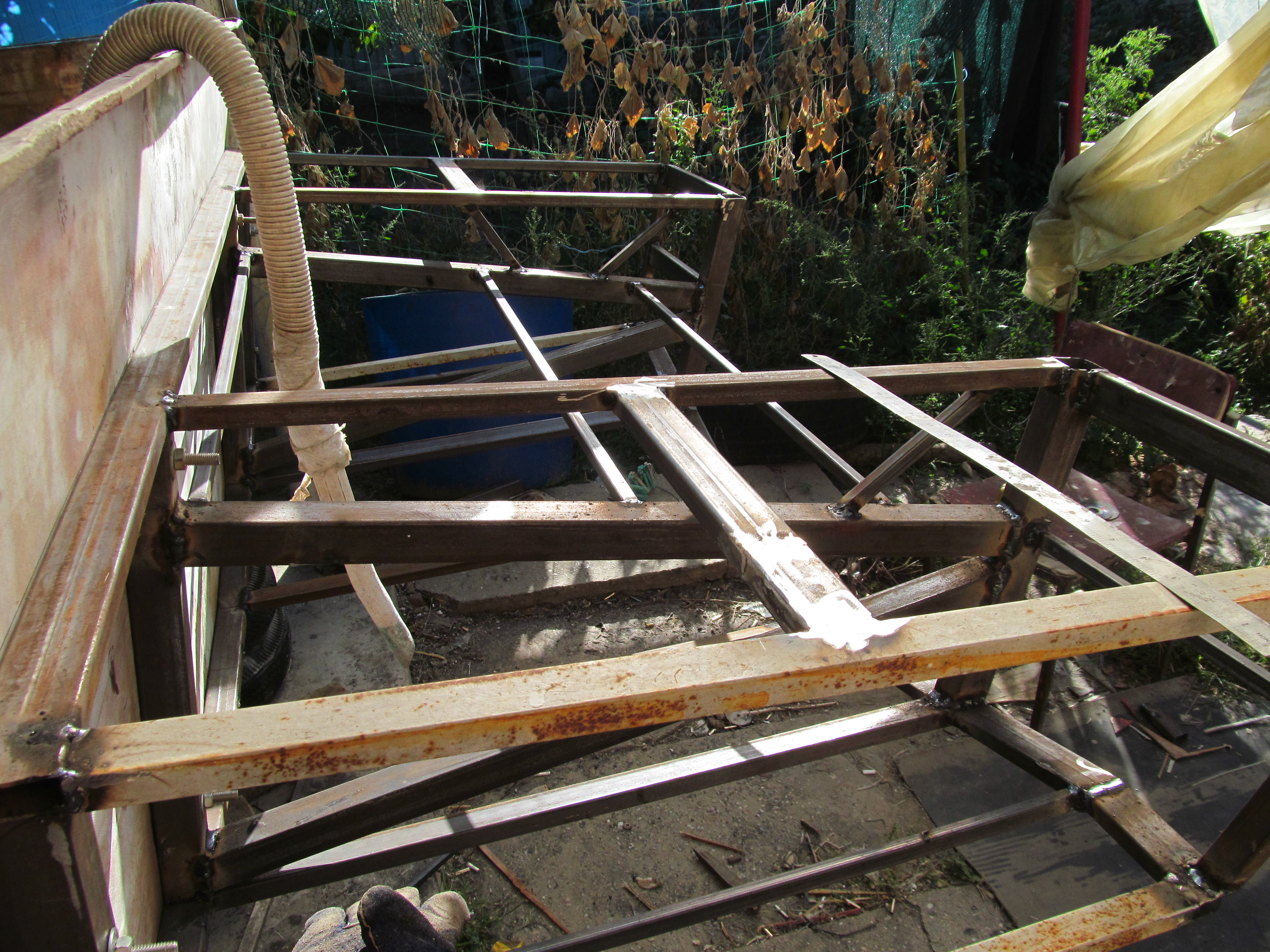

Зимой пришло решение ставить стационарный мотор. Почему? ... потому что есть такое слово БЮДЖЕТ. Подвесник 2Т ставить категорически отказался..
Поскольку полного понимания конвертации не было ,был куплен снятый с другой лодки мотор Opel 2,0 б/у с колонкой мотор сич и соответственно сварен новый транец.
Писать быстро, не то что делать

Alexribalka, Да-а-а,батенька, набор Вы свояли монументальный

Леша! Приветствую! Скажу еще больше. После наступления тепла опробовал набор: Со стороны транца все ОК!, а вот если приподнимаешь передний угол, наблюдается деформация корпуса.. Поэтому было принято решение : еще раз задрать и нанести по всему набору нанести толщину и со стороны передней части добавить пару полушпангоутов. Обошлось это все в шесть-семь кил. эпоксидной смолы.Но зато я остался доволен.

После удовлетворения в требованиях по жесткости наступило желания сделать "оверкиль". Осуществили при помощи лебедки и почти совершеннолетнего сына.
Для этого корпуса мало будет мотора 2.0 . Колонка тоже с вопросами.

а какой тут размер корпуса?
Да уж. Это точно. Вот пару цитат об этом катере.
https://motorka.org/katera/c-54/855-...aran-s-54.html
"Теперь о конструкции катера. Применение стеклопластика как основного материала открывает возможности для более прогрессивных конструктивных решений. Имеется уже достаточное количество примеров, когда катера из этого материала вообще не имеют набора; это позволяет создавать имеющие сложные обводы корпуса, которые по весовым характеристикам не хуже деревянных".
"Конструктивное решение корпуса выполнено по традициям деревянного катеростроения, с той лишь разницей, что набор в пластмассовом исполнении". Здесь замечу, что деревянное катеростроение тогда практически реечная обшивка, требующая частого набора.
Добавлено через 8 минут
Там же, видимо, будет небольшая палуба на баке и таранная переборка или отсек с переборкой, они бы и укрепили корпус в носу, хотя так тоже хорошо и очень прочно. А вот мучает меняя мысль о дифференте в корму. Не проверяли момент создаваемый весом двигателя с редуктором в новом месте?
Допис від Сергей Вишня Переглянути допис
Сергей! Читал такое-не рискнул. Тем более что пластик в толщине около 4 мм без набора как тряпка, да и родной набор там был, правда попроще.
Добавлено через 2 минуты
А как проверить без воды?
Готов признаться. что изначально этот проект рисковый в плане целесообразности и все такое...
Вода покажет.
Допис від Madagascar Переглянути допис
Получается 6500*2м.
По колонке будут вопросы только если не удастся уговорить Завод собрать кулачковую. У "фрикциона" болячка -закусывает передачу. По мотору посмотрим-в данном случае рассматриваю как расходный материал. Согласитесь четырехтактник 118 лс за 500 уе- мягко говоря ни о чем. Да и капиталка в два раза дешевле даже подвесного двухтактника.
your freedom- your choice!
