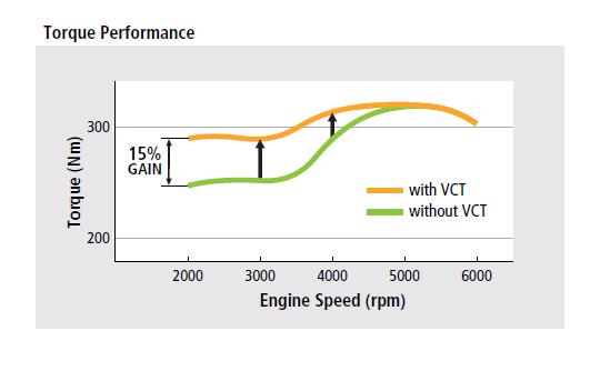

Скорее изменение фаз позволяет получить максимальный крутящий момент на любых оборотах.
Можно сказать и так. Но поскольку на малых оборотах он никому не нужен, а после 4500 толку от системы нет, то польза от смещения фаз ощутима только на средних оборотах, 2500-3500. Практически, это выход на глисс на более низких оборотах.
Согласен.... Сейчас кривую крутящего момента еще и электроникой сильно правят.... У меня на авто так вобще "ровная полка" кроме самых низов и верхов...
А можно ли посмотреть где-то "кривые" лодочных моторов?

Допис від bmw325e90 Переглянути допис
Нет их, ни в свободном доступе, ни в сервисно-дистрибьюторских каналах.
