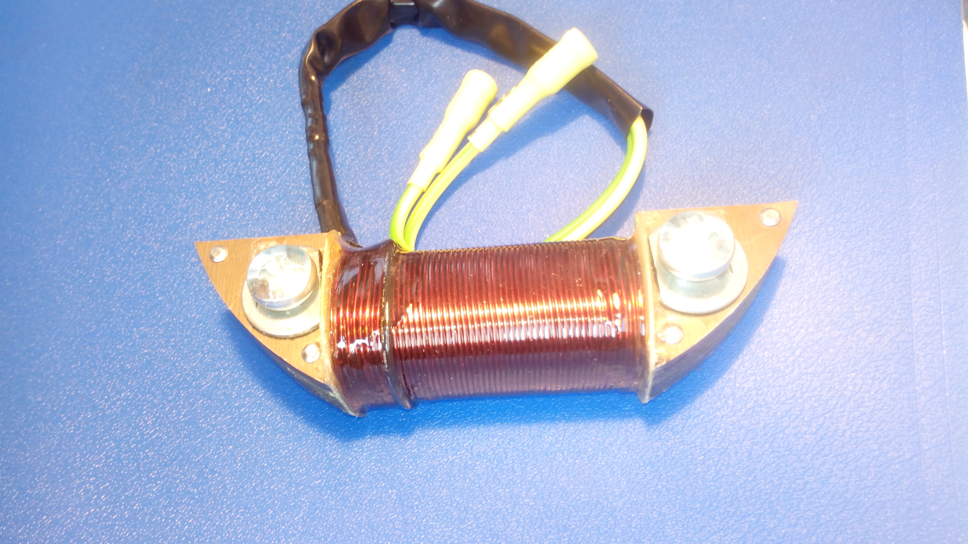

В 2013 году , я стал владельцем данного мотора. Так как мотор купили осенью то полную обкатку мотора до морозов закончить не успел.
В межсезонье , я решил заняться вопросом получения эл.питания от мотора, так как таскать с собой большой АКБ желания не было, а хотелось и лодку подкачивать автокомпрессором , + хотелось чтобы АКБ не разряжался в самый неподходящий момент(было пару раз, АКБ сел в незнакомом месте . И из за незнания глубин рыбалка прошла не так как планировалось).
Изучив ориг.каталог з/ч для Тохатсу9,8(2такта), нашёл номер ориг.генератор катушки, посмотрел цену, в Киеве в наличии данной опции не было, нашёл и почти договорился за доставку. Но интуиция подсксзывала, что не совсем всё просто в данном вопросе.
Начал искать данные по оригинальной генератор катушке, так как меня интересовало чтобы питание от мотора было во всех диапазонах от самых самых малых оборотов и до макс.оборотов. Связался с пользователем Тохатсу9,8 который уже установил на свой мотор данную опцию. Уточнил у него интересующие меня моменты и оказалось что интуиция меня не подвела. Катушка , оригинальная, начинает выдавать устойчивое питание только после примерно 1500-2000оборотов. А на малом, самом малом ходу питания достаточного для подзарядки АКБ, или питания слаботочных потребителей нет совсем. А ведь эхолотом в основном я пользуюсь на малом ходу, когда подробно рассматриваю заинтересовавшее меня место.
Да и подкачивать лодку хотелось на нейтралке не сильно выкручивая ручку газ.
Заказ в Владивостоке на оригинальную генератор катушку для Тохатсу9,8 пришлось отменить. И заняться вопросом самостоятельного изготовления катушки которая смогла бы удовлетворить мои запросы. Сначала поиск в интернете, потом общение на разных форумах, общение с "знающими" :), "знающие" пересказали сайт мотолодка :)(как потом оказалось :)).
Обратился за помощью к своему отцу, он в курсе перемотки эл. моторов, генераторов и т.д., + его приятель сосед недавно получил звание академика за разработку нового типа электромоторов.
Для того чтобы замерять имеющиеся на моторе посадочные места, пришлось обратиться к одному специалисту по ремонту моторов, который является ещё и модератором на одном ресурсе.
Списались , созвонились, договорились на субботу о встрече по поводу вопроса, можно или нет :) установить на мой мотор генератор.
Напомню, мотор практически новый, выкатал только 12л обкаточной смеси. Приехали в условленное место(въезд в гаражи) , набрали на тел , через минут 15 подъехал мастер-, говорит , оставляй мотор, я посмотрю и открыл багажник своей машины. Новый мотор :), практически незнакомому человеку :), ага, сейча(такими примерно словами вернула меня на землю моя жена :). Я так сильно хотел установить генератор, что был готов на всё :))..
Спрашиваю, а что так всё сложно?, да!, надо смотреть!, говорю, так давай вместе и посмотрим. Кое как уговорили, заехали в гаражи, попетляв по гаражам подъехали к гаражу "мастера"
Занёс мотор, повесили на какую-то стойку, "мастер"со знанием дела снял колпак, открутил ручной стартер(3 болта) и тут я понимаю что приближаемся к финалу. Но не тут то было, увидев маховик "мастер" сказал нужен спец съёмник!
А что делать?, оставляй мотор!
Мотор ясное дело никто не оставил, "мастер" сказал что для изготовления спец съмника надо несколько недель.
На этом и порешили, что как будет готов съёмник, потом приедем.
Походив вокруг мотора в субботу до вечера, в воскресенье , с утра пораньше из подручных материалов имевшихся в наличии, что то валялось на балконе, за 30минут был изготовлен :) съёмник. Маховик был снят буквально за пару минут :).
Что подтверждает народные пословицы , " терпение и труд всё перетрут", " вода камень точит" и т.д. :)
Снял все размеры, отправил отцу.
Через некоторое время первый вариант был испытан на моторе. Параметры получились немного лучше чем у оригинальной катушки, но всё равно немного хотелось получше.
Параллельно общался с единомышленниками (Андрей(Королёв), Юра47, Игорь(Академик. Юра оказался бывшим киевлянином :)(быаших киевлчн не бывает :) , Игорь из Харькова :), а позномились на форуме соседней страны)на одном форуме, обмениваясь результатами своих замеров .
В итоге, после проб и ошибок удалось получить желаемый результат. А именно 0,6-0,9А 12В после регулятора напряжения.
Все необходимые посадочные, крепёжные места на моторе предусмотрены производителем, ничего сверлить , переделывать не надо. Всё стало на штатные места.

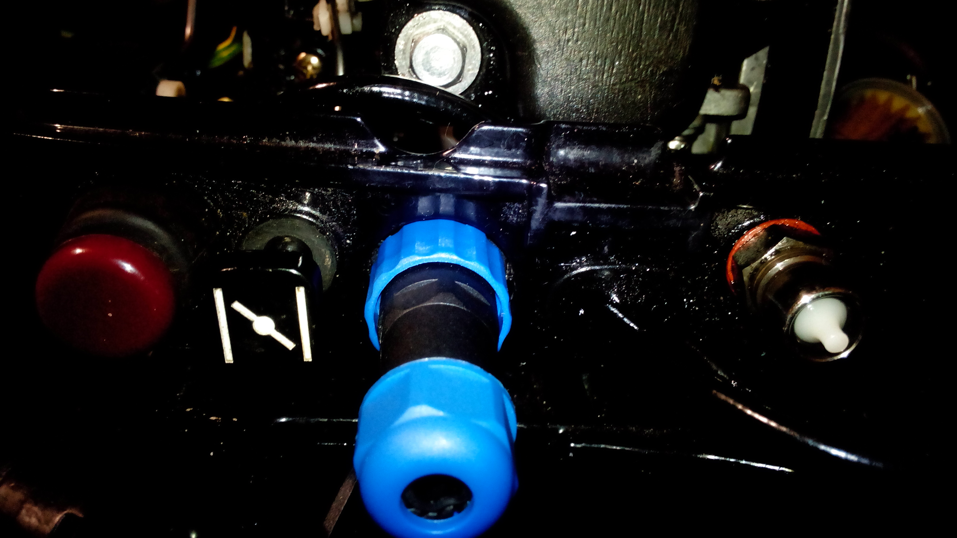

Вывести электропитание из поддона мотора можно при помощи разъёма/розетки , есть норм.разъём металлический GX16, есть пластмассовый SP16. Разъём становится в уже имеющееся отверстие , которое расположено возле подсоса и закрыто рез.заглушкой.
Регулятор напряжения так же разместил под колпаком мотора.
Теперь вопрос электропитания от мотора решён полностью. АКБ 4А/ч хватает и для подкачки лодки автокомпрессором и хватает эхолоту, + вечером ВКЛ при необходимости фару..

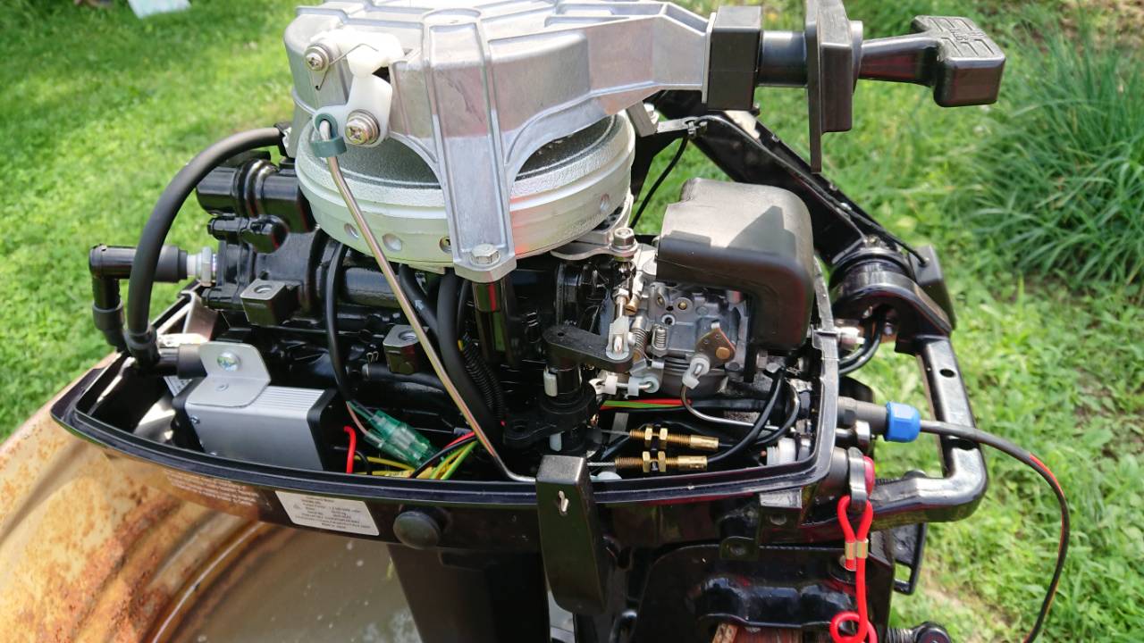

На днях выходил на р.Днепр, АКБ 4А/ч вместе с питанием от мотора очень бодро обеспечил автокомпрессор 35л/min 12А указано на компрессоре.
Напряжение не проседало ниже 11,7-11,6В
Лодка 3,60 баллоны 48см. Пока делал фото, чуть не перекачал баллоны :).
П.С.: это к вопросу об АКБ :) . 45А/ч-120А/ч :) или 4А/ч .
Это один из вариантов катушки(фото замеров). Генератор-регулятор напряжения-ваттметр АКБ 4А/ч-автокомпрессор.

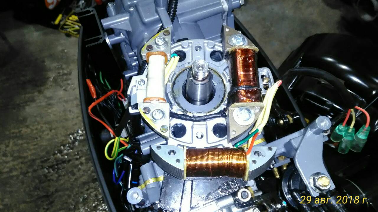

Так получилось, что несколько лет назад обратился к Евгению с просьбой об установке генератора на Мерк15. Все было сделано качественно и по вполне вменяемой цене. Катался. Лебедка крутила. Аккум. заряжался.
Пришло время апгрейдиться, взял Мерк25 и тоже без генератора. Набираю Женю с вопросом можно ли переставить с пятнашки на 25? На, что получил ответ, что можно но на аккум. 45 а/ч и с моими потребителями, генератор надо ставить мощнее.
А теперь внимание - Евгений совершенно бесплатно, поменял генератор и РР на более мощные. Свой поступок он объяснил тем, что ценит своих клиентов, чем по правде говоря немного шокировал, в хорошем смысле этого слова.
Так, что если у вас нету генератора в моторе и нужна подзарядка аккума в лодке, могу рекомендовать Евгения как порядочного продавца и специалиста.

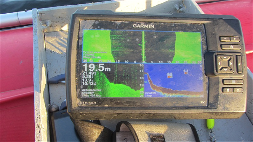

Чтобы не создавать отдельную тему по электрификации других моторов , оживлю эту.

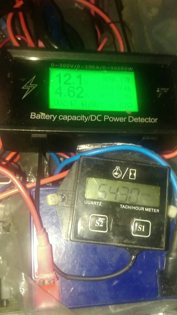

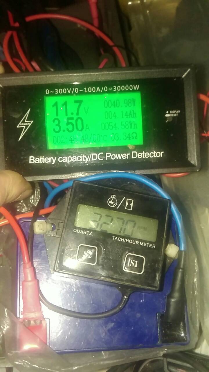

Так как у нас экономический подъём , то поделюсь свежими фото замеров на Сузуки9,9/15(2такта) не из Украины(прислали фото-отчёт о работе доп.опции).
На экране эхолота видно скорость(при желании можно понять +- какие обороты мотора) и напряжение на АКБ.

Один всезнающий с ул.Рабочая там написал, что подзарядка АКБ от ПЛМ это вредно. Наверное на своём авто , если есть конечно, он генератор уже отключил и продал, это ж вредное изобретение.
Кому интересно иметь дополнительное питание от своего лодочного мотора , но нет понимания как это и для чего, могу или показать в живую или смотрите, читайте отзывы реальных пользователей, а не "писателей".
В 14-15году, на домике , Юрий, которому я помог реализовать питание от его мотора, подробно, доходчиво объяснил для чего это надо и какие плюсы это даёт . Причём написал он свой пост после нескольких месяцев пользования доп.эл.питанием от своего мотора. То есть в отличии от "писателей"фантастов, он всё проверил на собственном опыте, о чём поделился с другими форумчанами..
И прежде чем писать про низкое напряжение, вредное для АКБ, научитесь пользоваться ваттметром и правильно воспринимать отрбражаемую информацию.
А если кроме напряжения и силы тока ничего другого не знаете, зачем засорять форум своими фантазиями. Замеряйте напряжение на клемах АКБ своего авто с ВКЛ нагрузкой и всё сами увидите, как будет проседать напряжение.
На фото замеров катушки генератор для Меркури, для понимающих и интересующихся людей я показал что может выдать данный вариант катушки генератор.

Ты пишешь свои фантазии про "убитый" АКБ, а я тебе отвечаю фактами. Есть желание убедиться воочию , я написал как это сделать.
А ввязываться в пустое бодание я не собираюсь.
И если решил "просветить" форумчан, то не вводи людей в заблуждение!
Твои слова ничем не подтверждённые , против моих фактов, подтверждённых пользователями. Вывод каждый сделает самостоятельно.
Про якобы убитые АКБ писало много фантазёров. Но реальность совсем другая.
Разумеется, если таскать АКБ 60а/ч и более, то понятное дело что для его полной зарядки даже от электросети 220в через зарядное устройство(поясняю для тех кто вдруг где понимает ) требуется продолжительное время.
Но дополнительное питание от мотора обеспечивает бесперебойное электропитание на более продолжительное время чем без подзарядки от ПЛМ.
. Пользователи отписывались о том, что при выходе наиводу напряжение на АКБ было ниже чем после возвращения. А до установки доп.опции АКБ хватало в лучшем случае на день/пол дня. АКБ у всех были разные, от 7а/ч и до 18а/ч.
Так же отписывались ребята которые ходили в автономные походы и благодаря эл. питанию от мотора не нуждались в подзарядке своих АКБ от бензогенераторов.
Такие факты против ничем не подтверждённых слов "просветителя".
Специально для поповича , где посмотреть как работает и что выдаёт мой вариант в данном случае для ПЛМ Меркури с мультирумпелем я выше написал. Но учитывая всю сложность в данном конкретно взятом случае, повторю, попросись к форумчанину Шурави и сам , своими руками сделаешь замеры и своими глазами увидишь результат..
