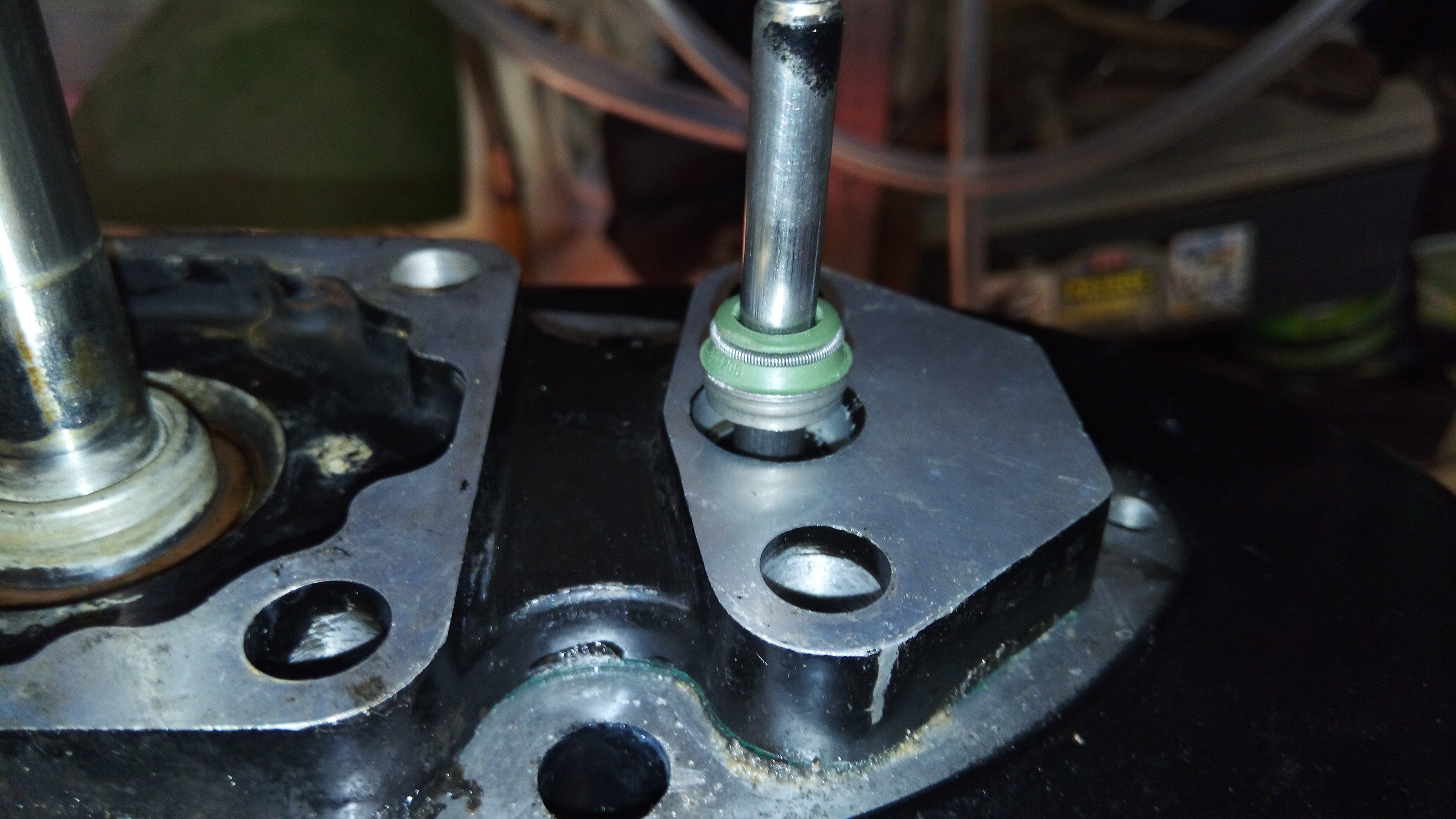

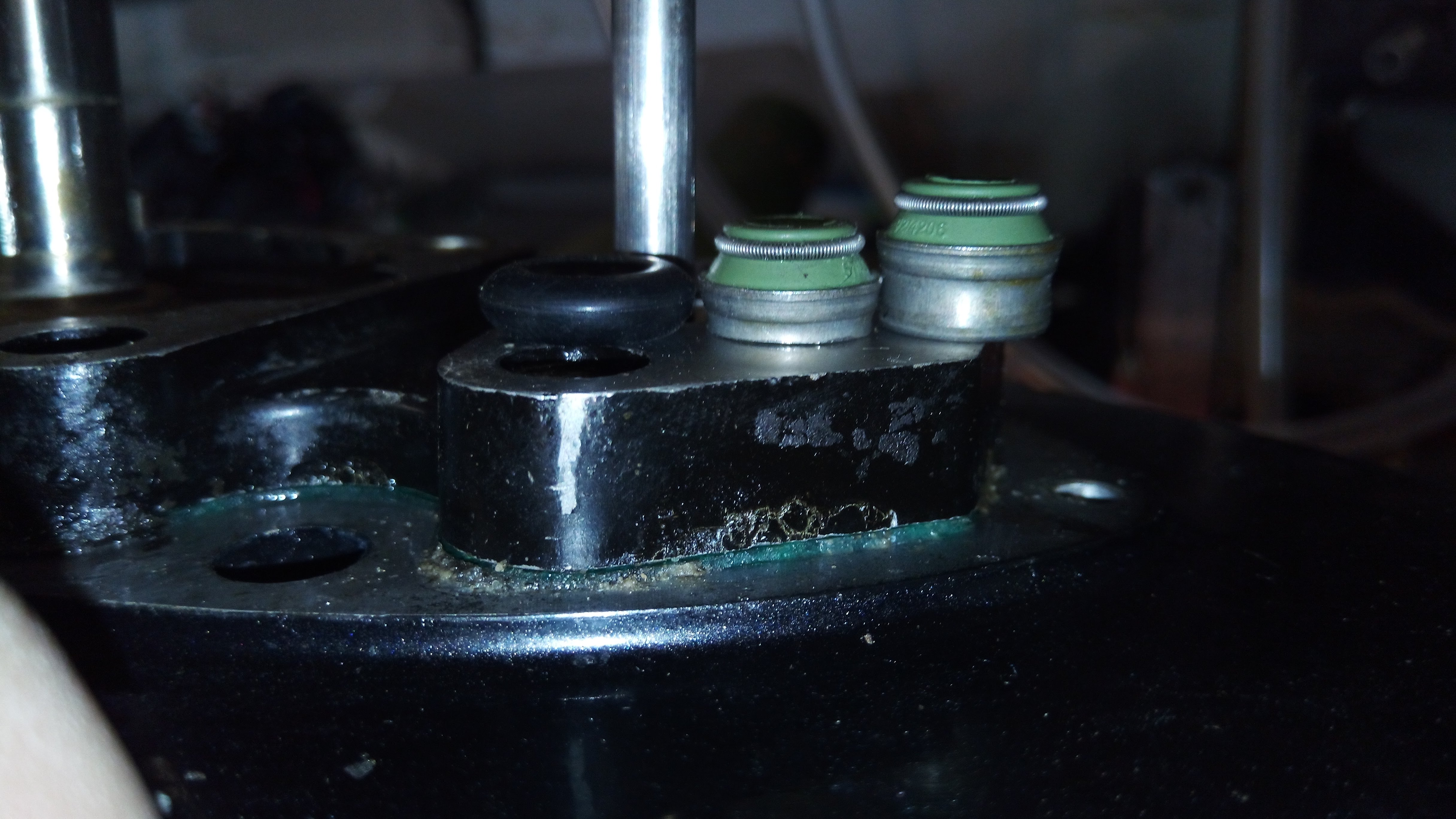

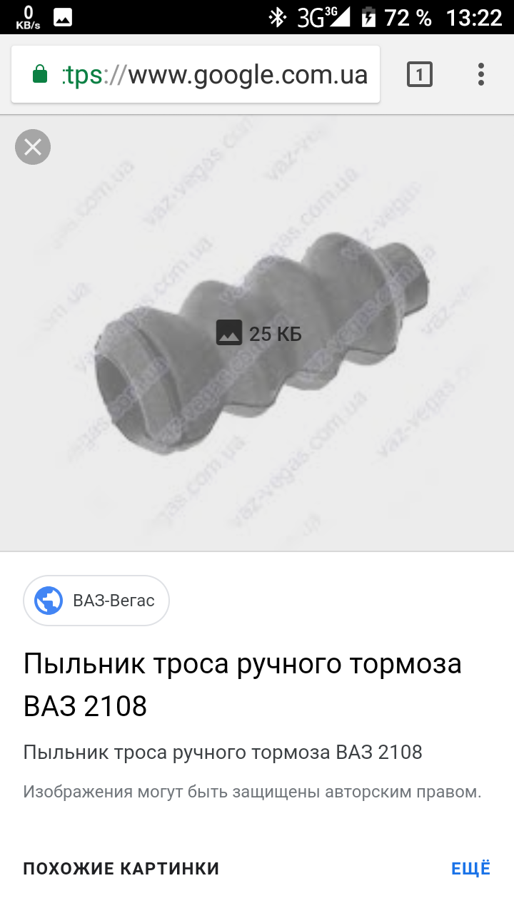

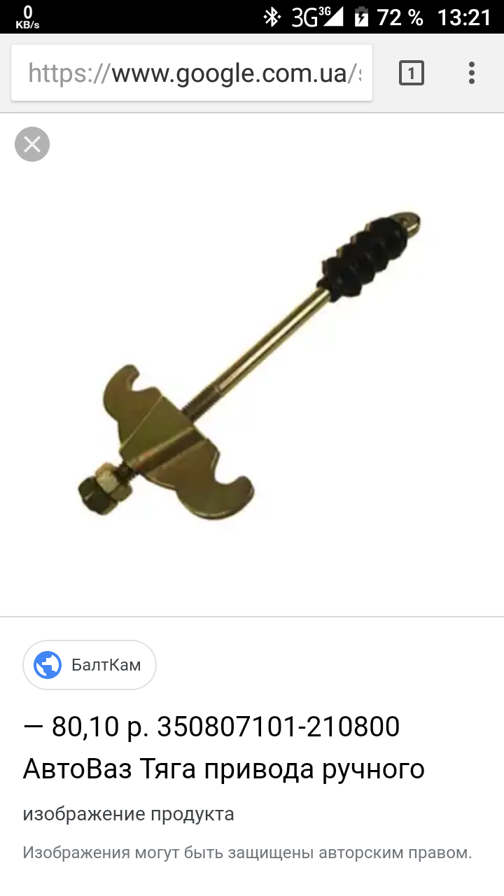

Подскажите плииз
Переделать с уплотнительного колечка тяги переключения на гофру.
От какого мотора купить чтобы на Парсун т15вмs подошло-----может и с пропилом пластины помпы?
Переделывал под сальник от клапана (на фото)----часов 100проехало,....но масло слегка таки побелело...эмульсия.
Есть гофры, какую купить чтоб по диаметру и длинне подошла?
Есть от 15 ПРО 30 позиция Каталоги
И куча других https://www.google.com.ua/search?q=6...w=1280&bih=635

Допис від 2093306 Переглянути допис
Подскажите плииз
Идея с маслоотражателем интересная, но гофра надёжней. ИМХО. Могу промерять размеры той, что из оф. каталога.
2093306 (11.07.2018)

Допис від Aлeксандр Переглянути допис
На моем влезет 3см максимум по длинне гофры, тяга коротковата....резьба слишком близко к редуктору.
Если есть гофры с другиз моторов маленькие....гляньте плииз!
Спасибо.

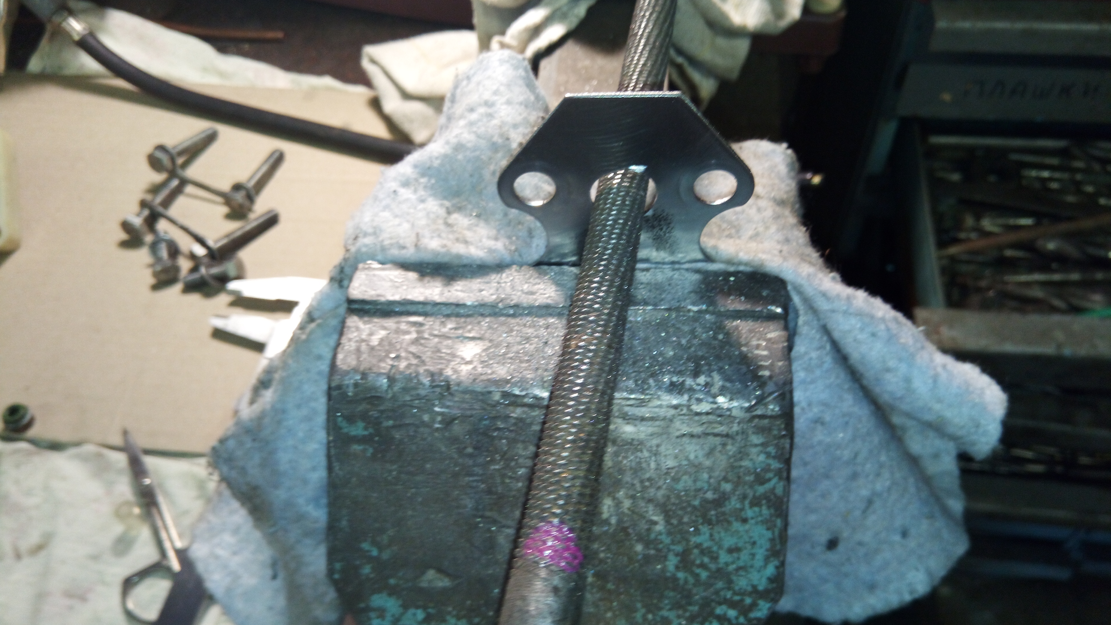

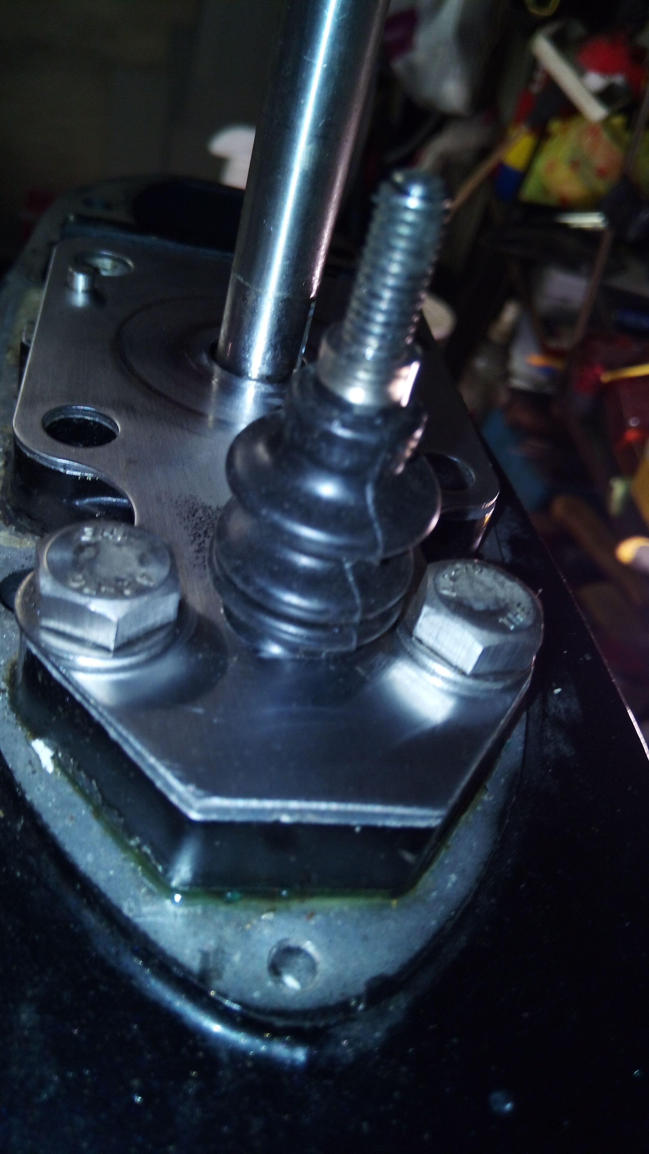

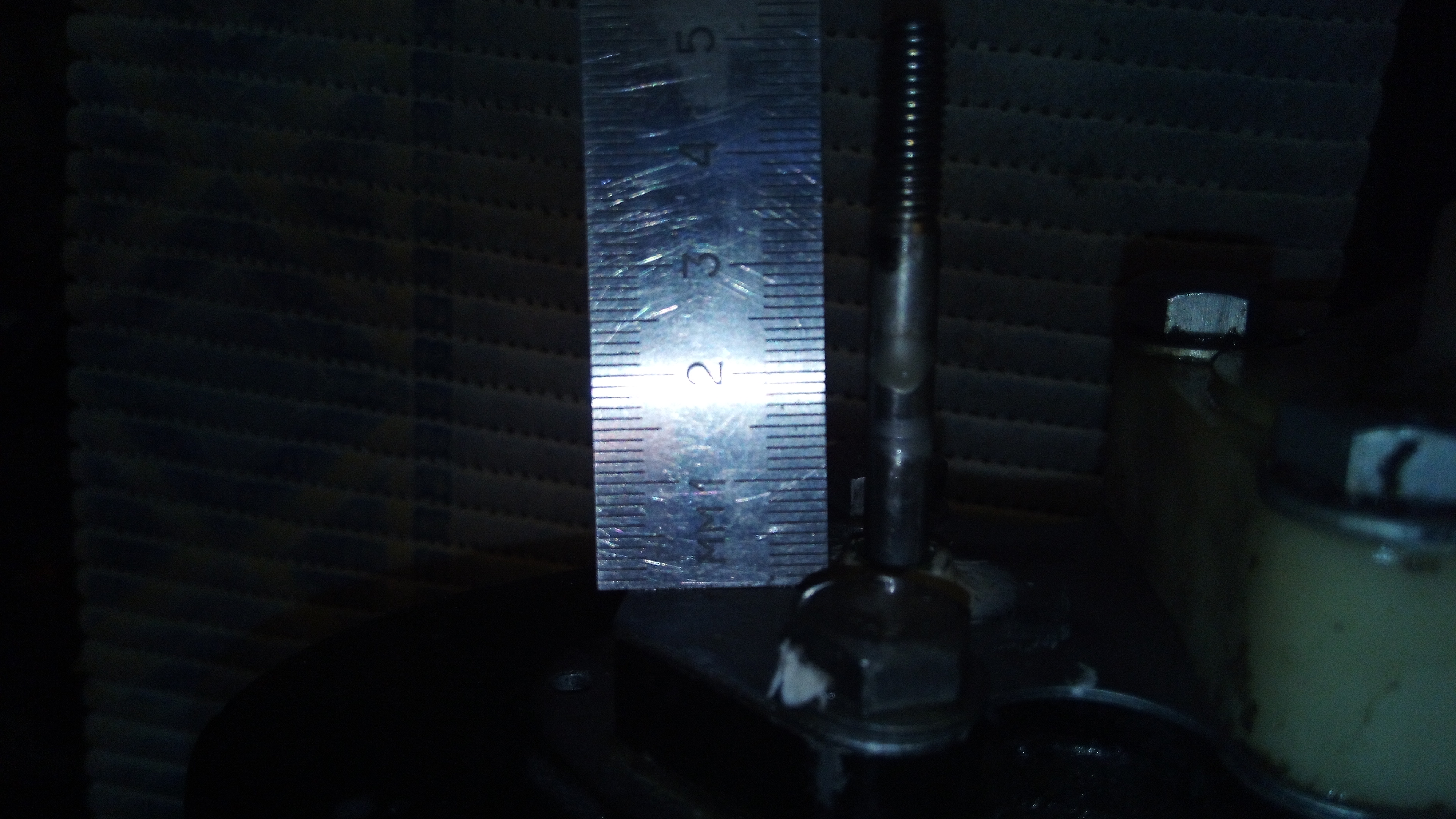

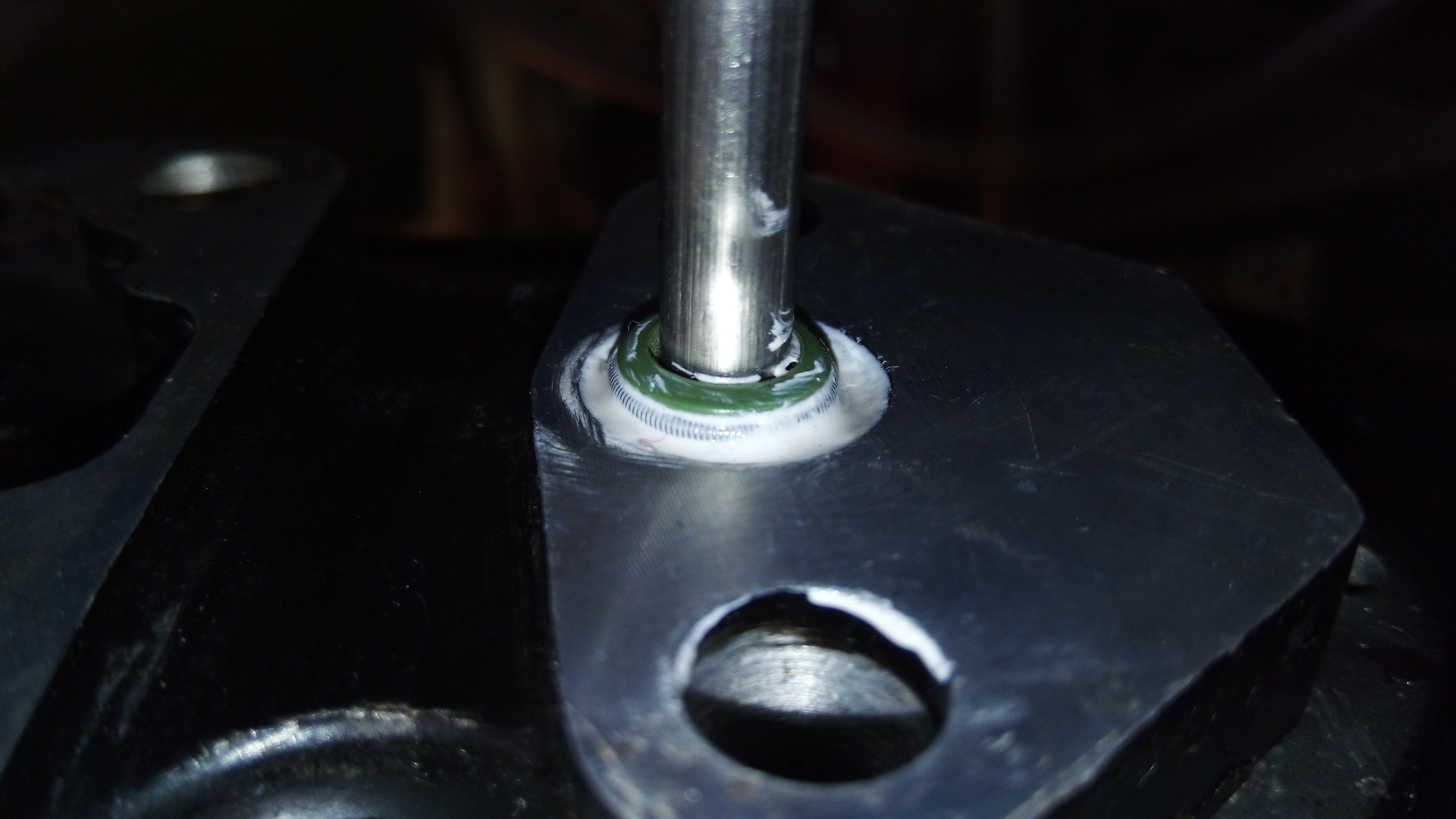

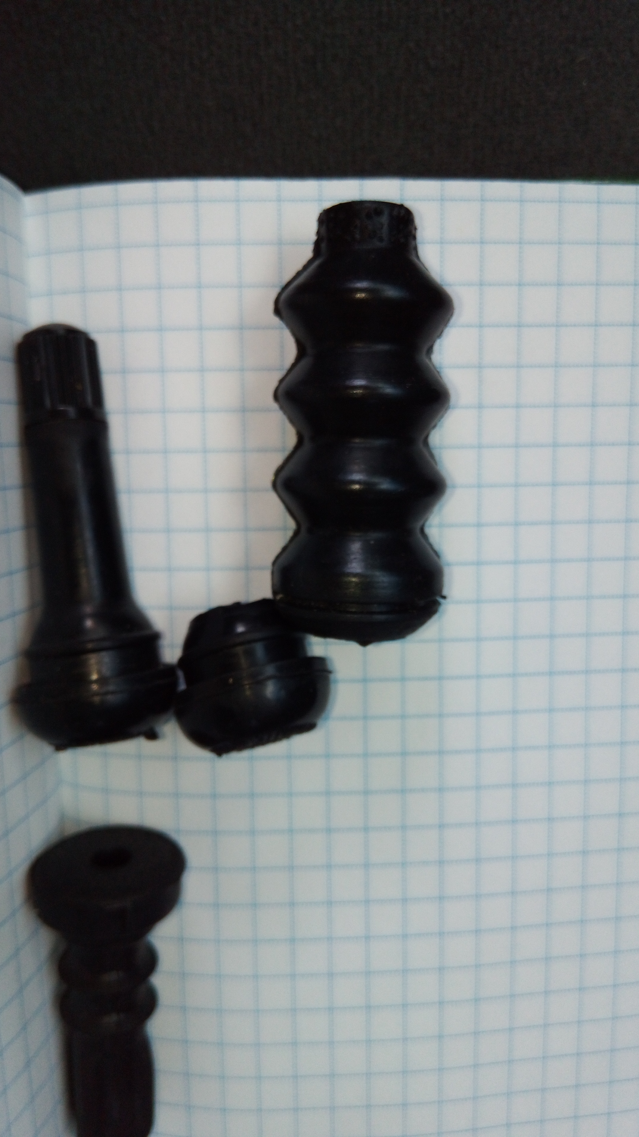

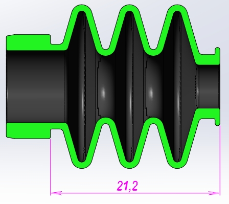

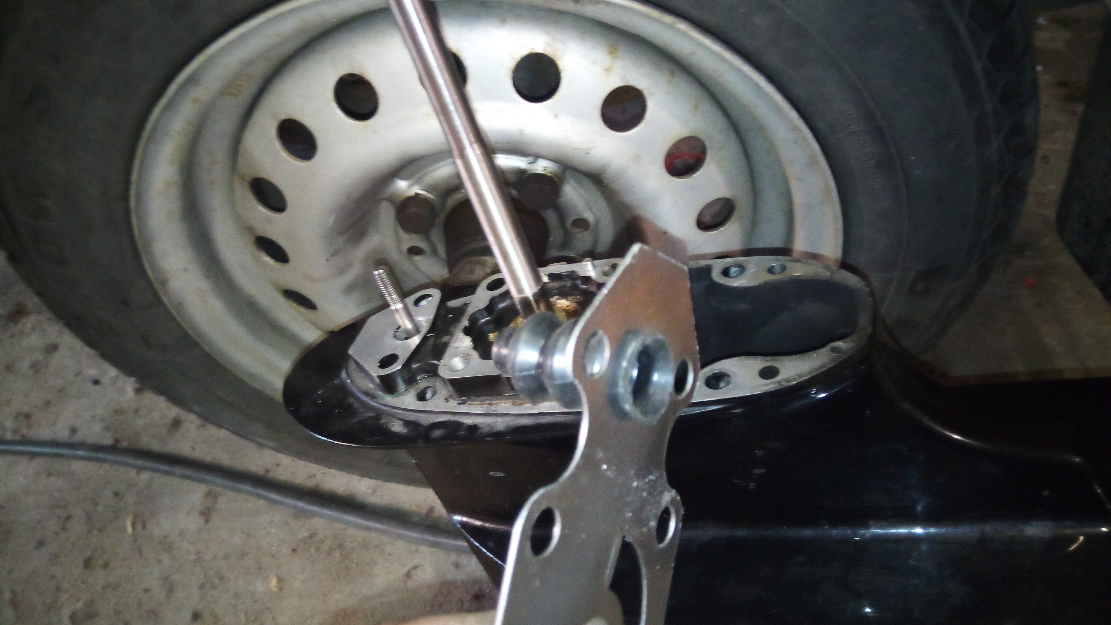

Чур не смеяться)))

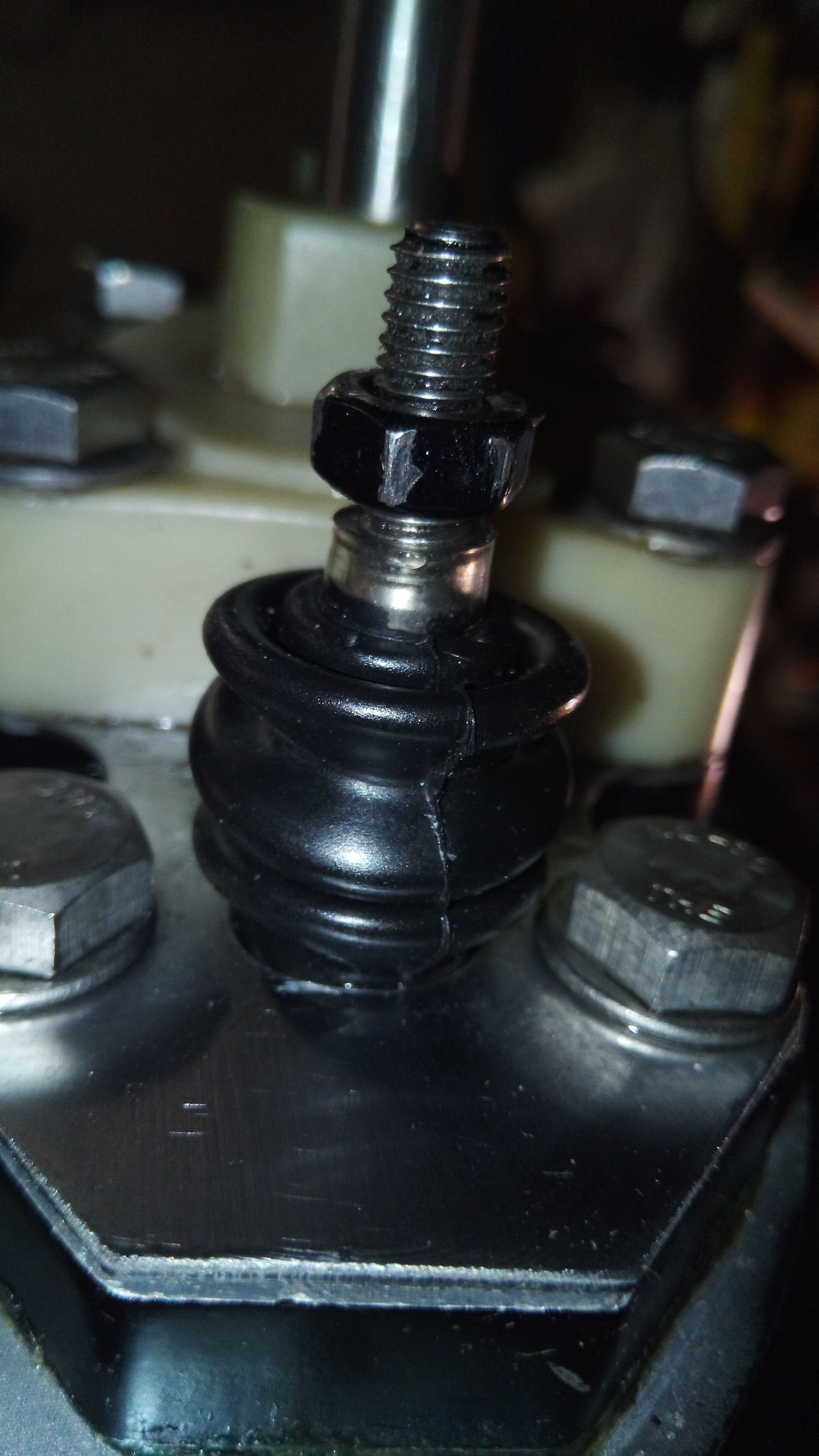

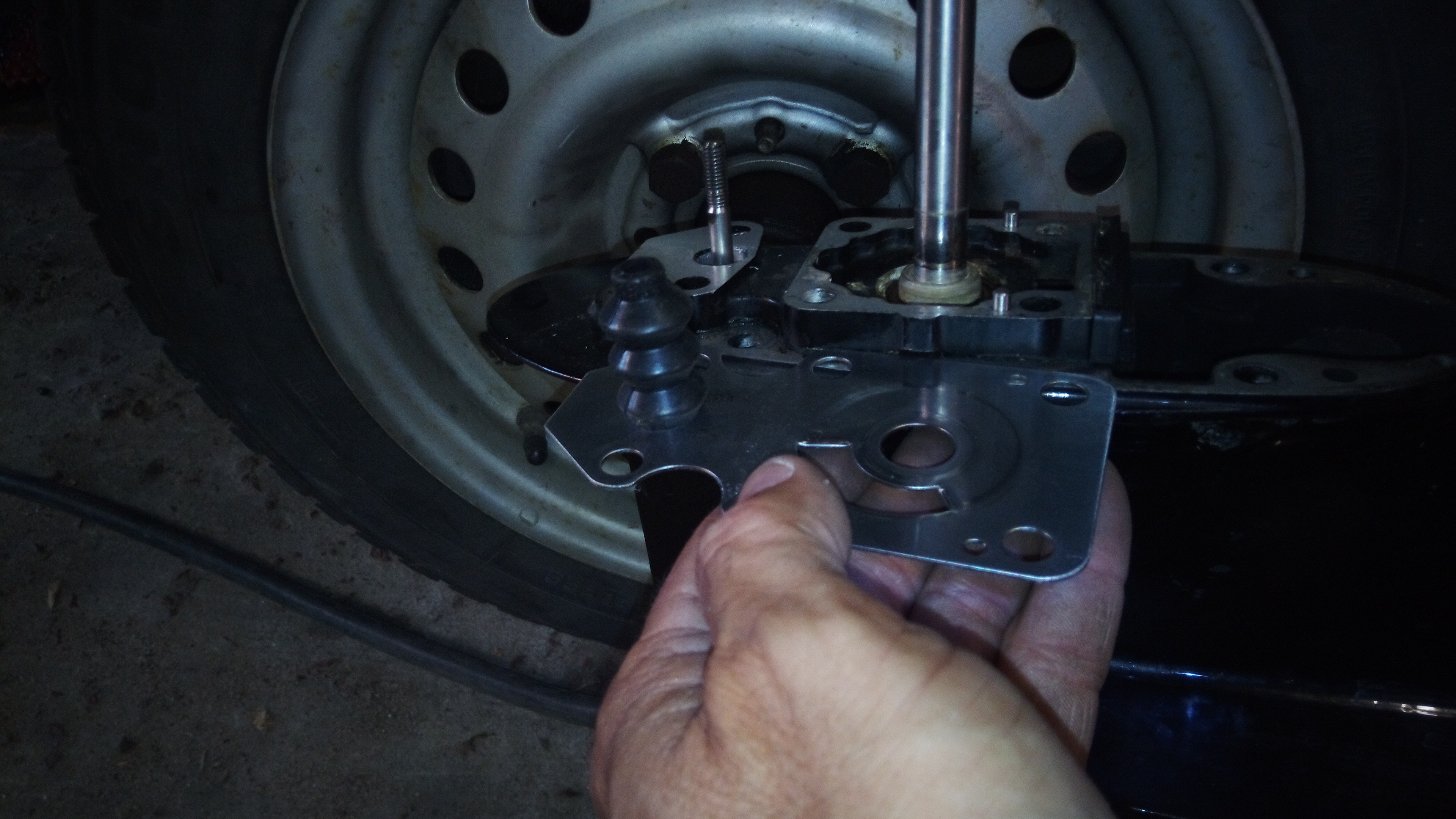

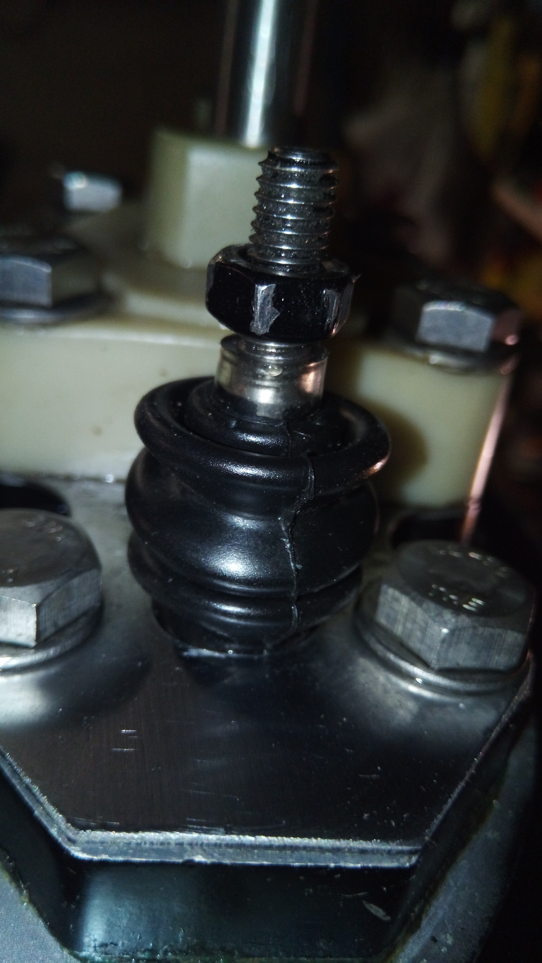

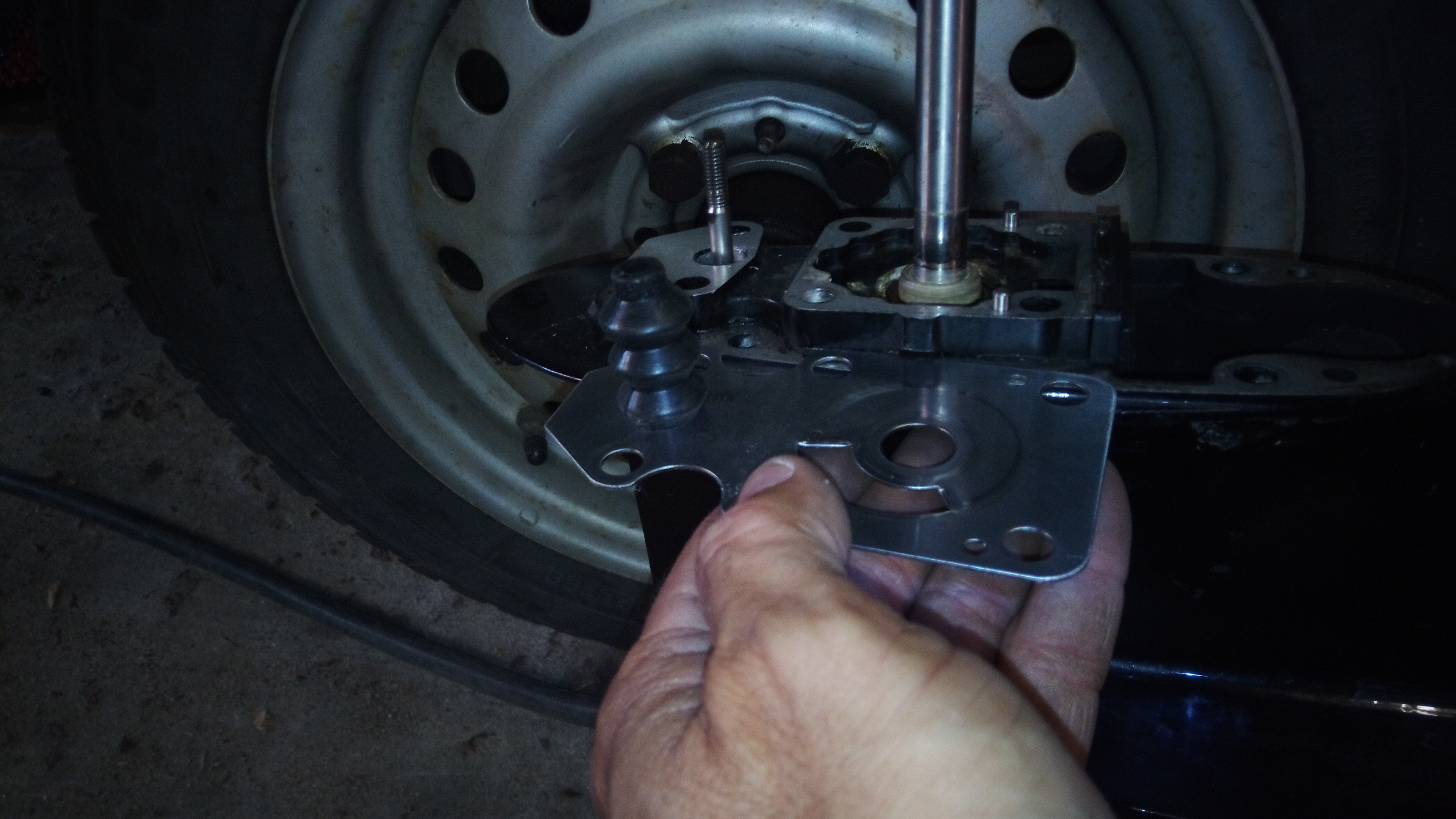

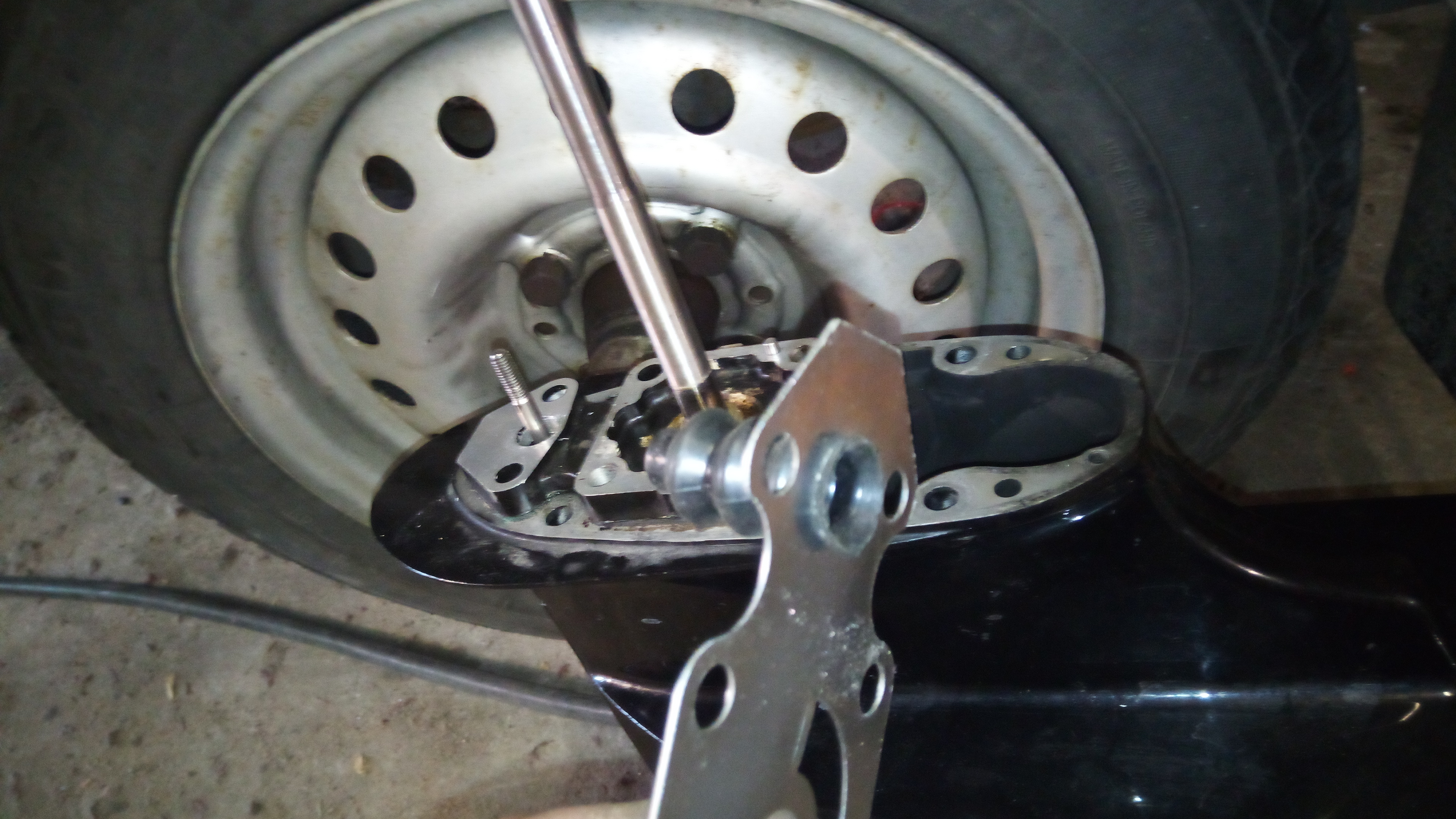

Продолжаю тернистый путь по переделке манжетки редуктора на гофру.
Все лодочные слишком длинные, .....накупил автомобильного хлама и леплю)))))
Что из этого выйдет дня через два выложу.
А происходит то, что за рыбалку из масла в релукторе эмульсия получается.
Во время опресовки редуктора сальник от клапана держит......но если начать ререключать то по тяге начинает шипеть......таки сальника маловато(((((
И в редукторе образовывается вакуум. При перевозке на солнце редуктор нагревается, и при погружении в воду остывает и всасывает воду.
После рыбалки откручивая пробку заливки масла четко слышно что в охлажденном редукторе вакуум....слышенно шипение всасывания аоздуха черезрезьбу пробки.
Гофра всетаки и герметичнее будет намертво задатой на тяге и в корпусе, и сама гофра будет компенсировать температурные перепады по давлению в редукторе надуваясь как шарик.
Так что посмотрим.

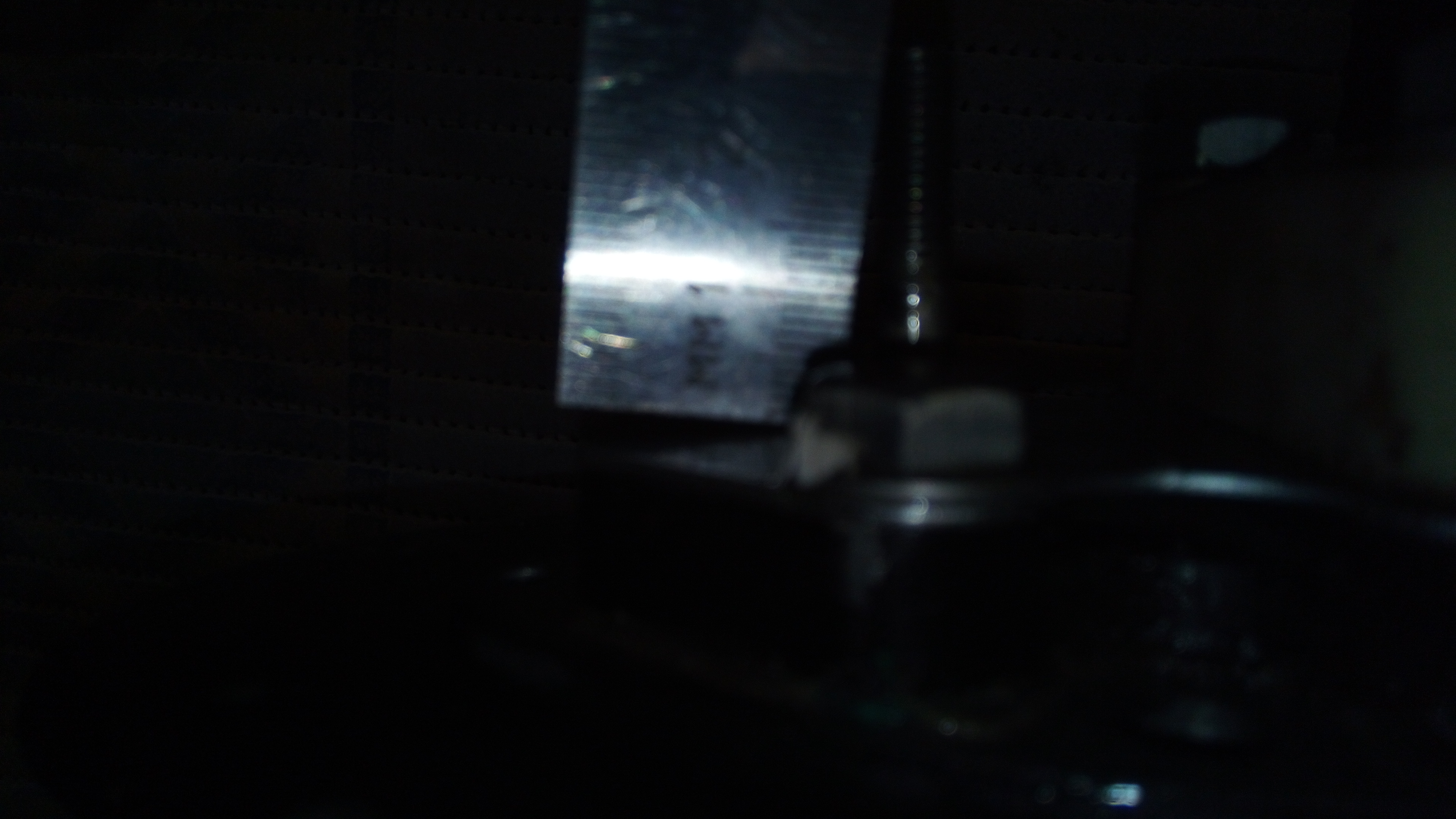

Типово Re: Обсуждение моторов Parsun
Сварганил, но получилось не очень. Меньше гофрочка нужна.
Собрал,....опресовку держит. На воде проверим с свежим маслом.

КТМОВ-- (12.07.2018)
Старий 14.07.2018, 21:16   #340 (permalink)
Аватар для 2093306
Дописи: 1.603
Сказал(а) спасибо: 999
Гофра самопал тест прошла
Великовата в притык----реверс не включается полностью....держать нужно.
Найду короче и в диаметре меньшую----переделаю
