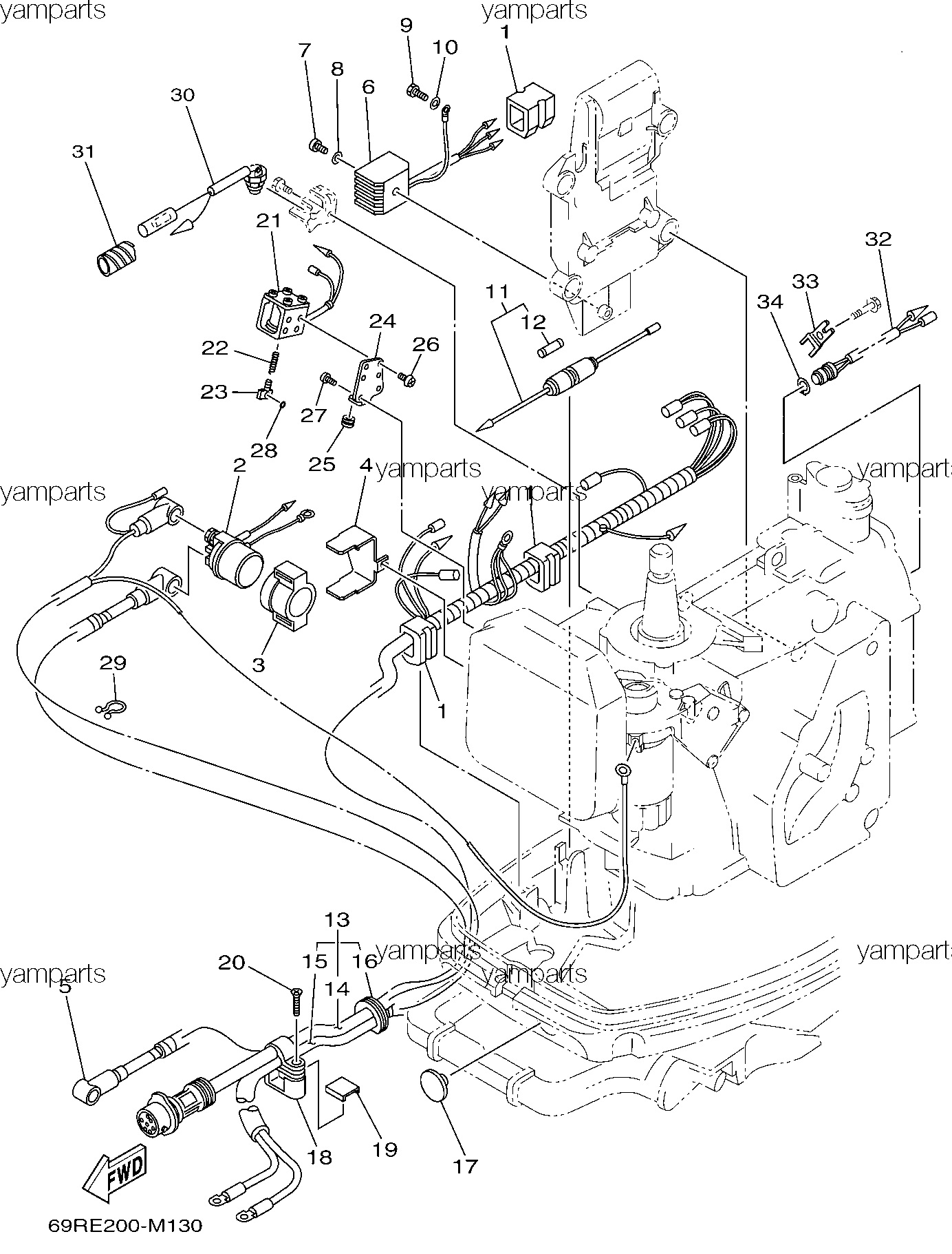

сегодня посмотрел схему Yamaha 30HWCS, затем уговорил знакомого выкрутить датчик температуры и обнаружил, что у меня не хватает стопорного кольца.
поехал в авто магазин купил похожий стопор. Осталось проверить.
Жду пока лед сойдет....

Старий 23.02.2019, 16:56   #398 (permalink)
Аватар для Crasavchik7
Дописи: 28
Сказал(а) спасибо: 10
Поблагодарили 5 раз(а) в 2 сообщениях
Типово Re: Обсуждение моторов Parsun
стопорное кольцо под номером 34
