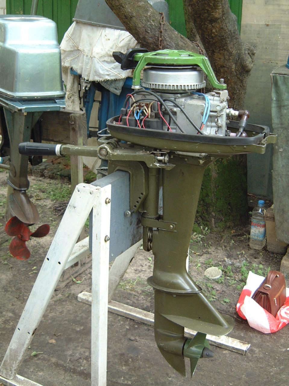

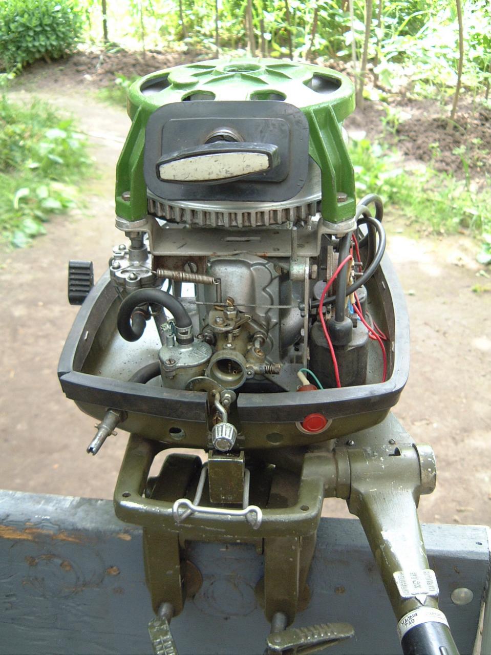

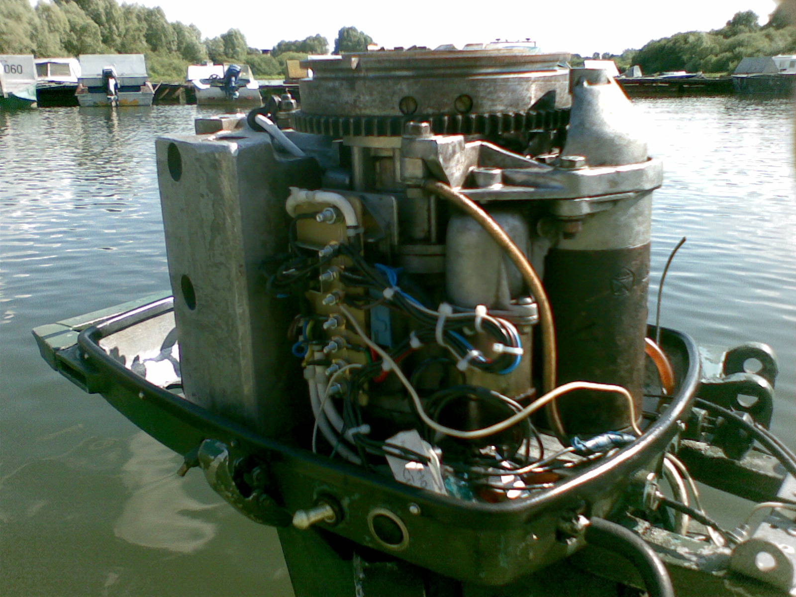

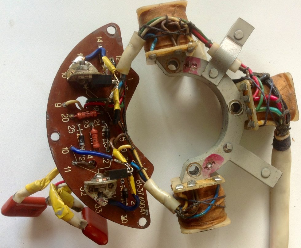

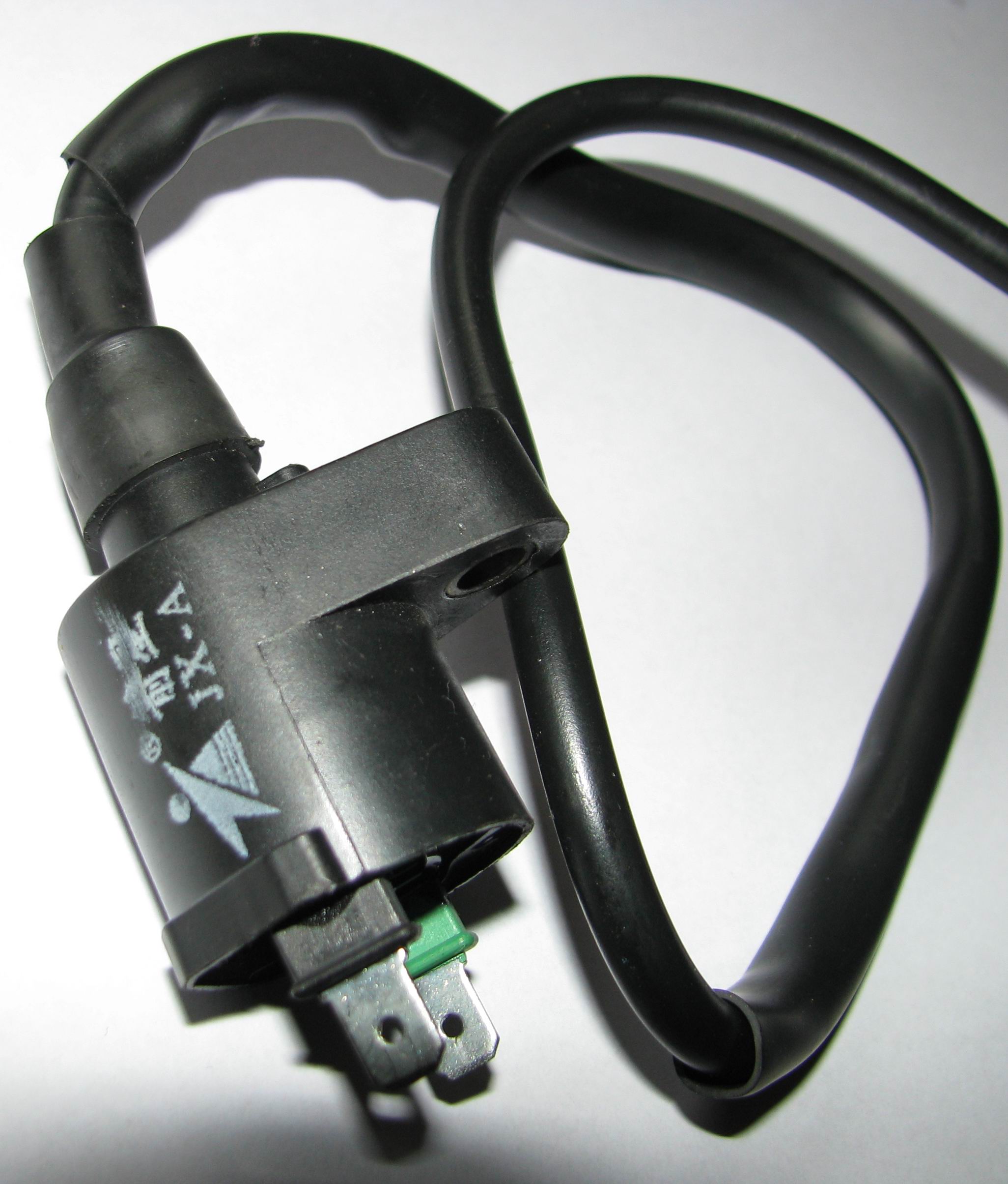

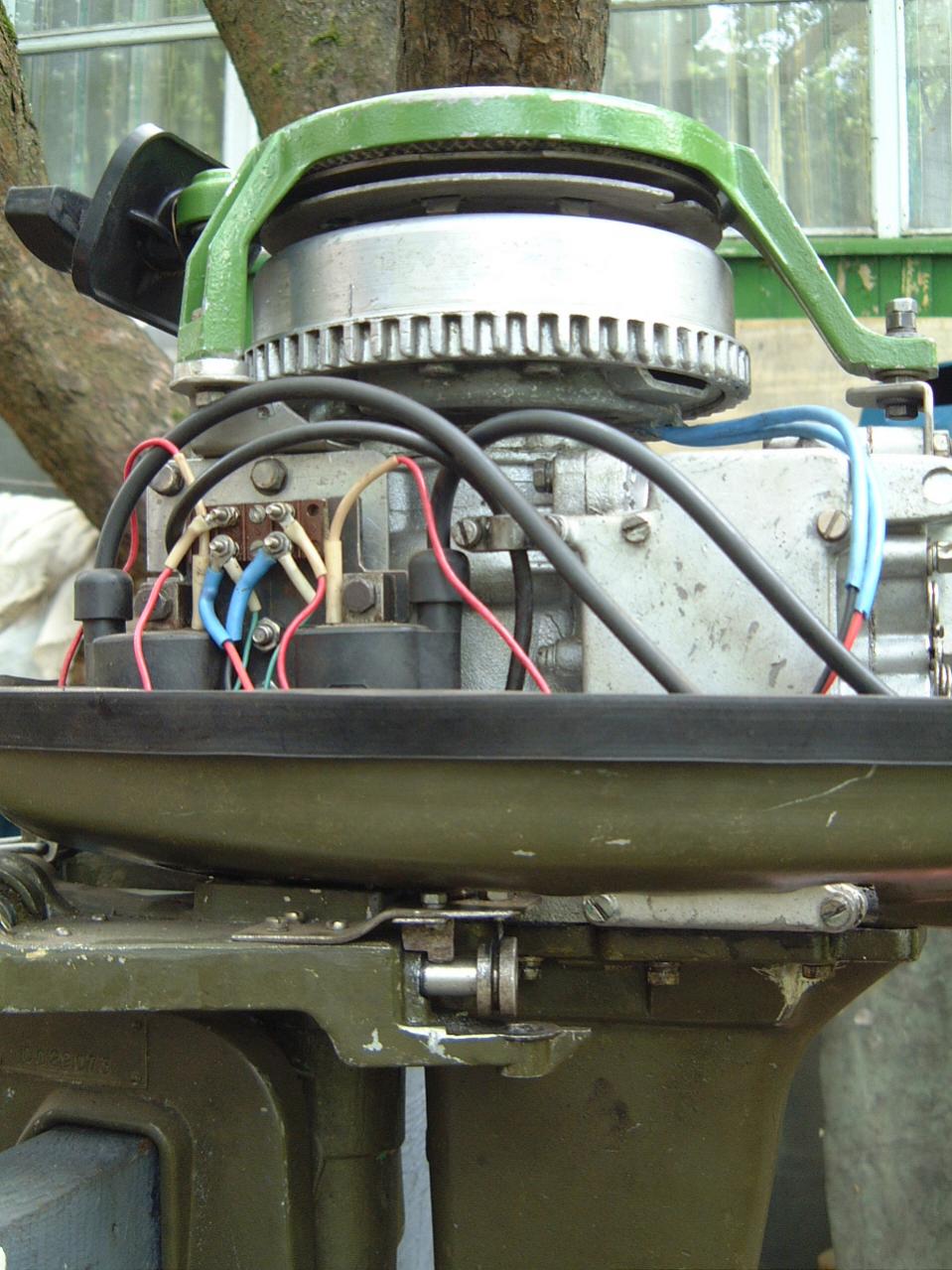

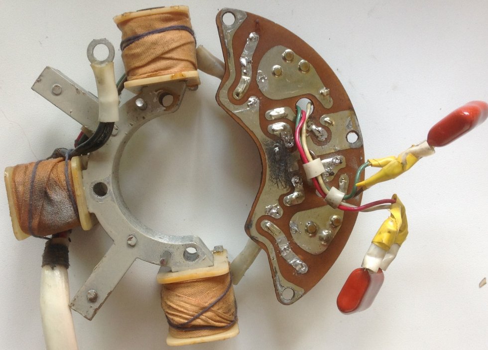

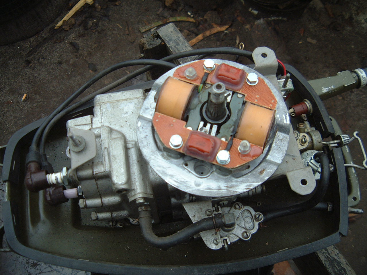

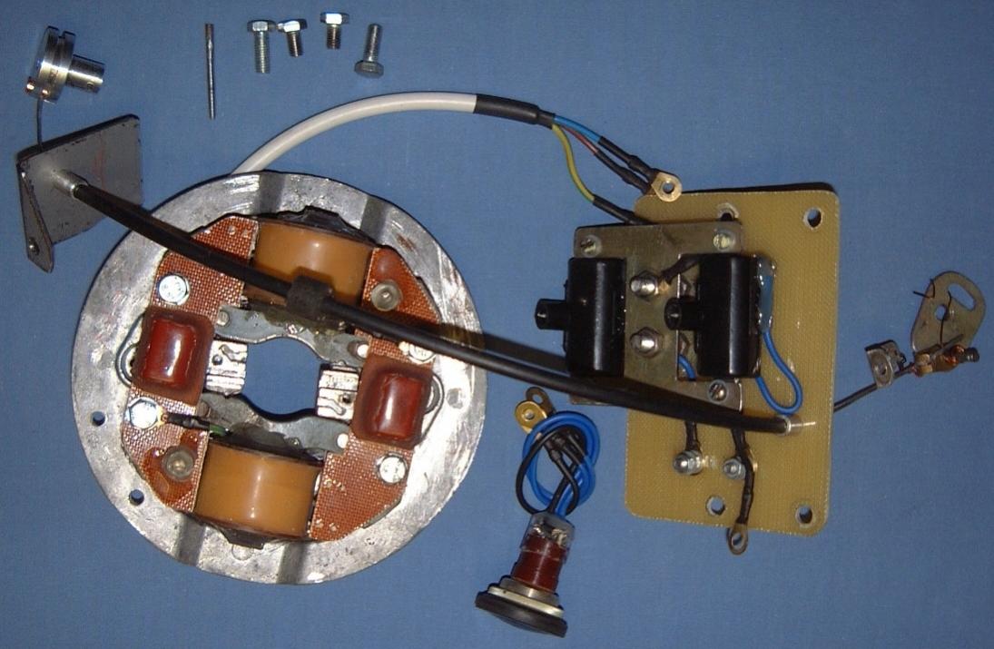

Как говорится, история уходит далеко в СССР. И с тех пор остался моторчик под названием Ветерок. Думаю многие встречались с ним и эксплуатировали тоже. По скольку сейчас появилось много маломощных моторчиков импортного производства , то Ветерок немного перекочевал в сараи кладовки и ящики. Но говорю вам , не спешите покупать другой мотор и далеко прятать этот. Дело вот в чем.
У меня этот мотор используется исключительно для по дорожить или как запасное весло. В нем стояло контактное зажигание, которое конечно требовало постоянной регулировки, подгонки зазоров и т.д. Как в одном известном фильме " по совету друзе" нет Москвич я не купил, а обратился к людям которые переделали мне зажигание и результаты я вам покажу. Скажу наперед, мотор на заводку просто поражает. Если первый пуск надо сделать оборота два, то после остановки мотор пускается рукой за маховик. Работа стала более ровной и четкой на холостых оборотах он не глохнет так как искра на свече меньше не становиться. Для остановки предусмотрена кнопка стоп. Дымность стала меньше и уменьшился расход топлива. На фотках катушки зажигание стоят не те , что сейчас, но принцип остался тот же. новая катушка на отдельной фотке, взята от обыкновенного скутера.

а обратился к людям которые переделали мне зажигание , мотор на заводку просто поражает. Для остановки предусмотрена кнопка стоп. Дымность стала меньше и уменьшился расход топлива. катушка на отдельной фотке, взята от обыкновенного скутера.
Саша, а Ты это покупал, или по большой дружбе, если покупал и знаеш цену-брось контакт в личку. Я уже писал, что есть у нас в компании такой моторчик, оч нас выручает, но что то начал барахлить один цилиндр.

Значит для всего нужно только основание от контактного зажигания. Обращаю внимание на слово КОНТАКТНОЕ. Выбрасываем кондеры, катушки и подвижные контакты. Взамен Очень хороший человек (могу дать телефон) делает все внутренности по новой. Еще необходимо две катушки от скутера (покажу коробочку от них чуть позже) и токарь который точит валик под тросик. Тросик от велика с оплеткой длиной около 30 см. У меня стоит даже без пружинки (хватило пружинки на заслонке). Контактная информация в личку.

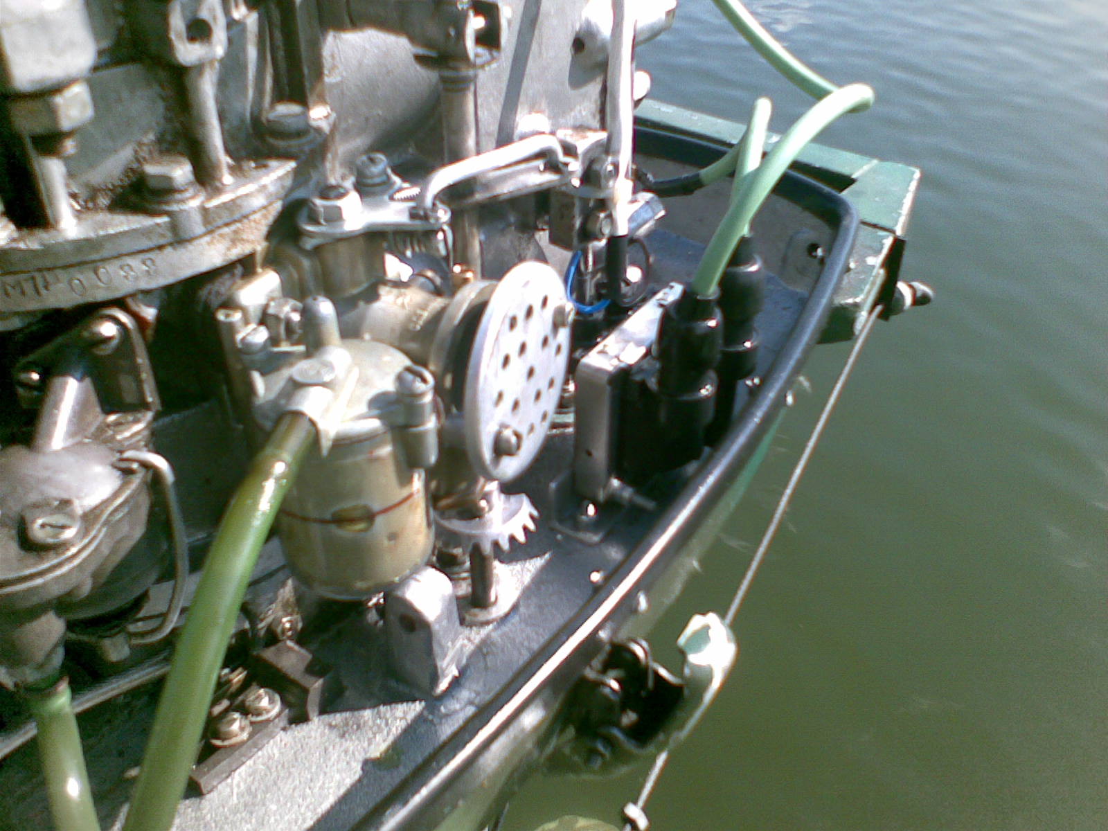

Да можно , вот ссылка на мой топик на соседем форуме и переделаный мотор с фотками
http://www.barkas.net/forum/viewtopi...F0%FF&start=60
Именно после этого я и решил переделать Ветерок.

Правда? Ухты! А по виду обычное тиристорное зажигание типа как тут Почему уверен что электроника регулирует УОЗ? мне важно, потому что завидно - у меня с механической регулировкой, от которой хотелось бы отказаться. Буду признателен за предоставление фактов подтверждающих оное. Спасибо

Поставил на свой Ветерок-12 такое зажигание. (До этого стояло обычное электронное на имп. деталях. Двиг. заводился и работал нормально.) На переделку сподвигло желание получить стабильный холостой ход и избавиться от мех. опережения зажигания. Из приятностей: Двиг. действительно заводится хорошо и на холостых не глохнет. Но на ходу появились плавающие провалы по оборотам на средних и высоких, при этом двиг. не развивает макс. обороты, а после 10 мин. хода - заглох и до остывания не захотел заводиться. Может кто сталкивался с такой проблемой? А то не хочется назад "тяги и шестерни" ставить.

Если не сломал предыдущее то прикуплю недорого:) после остывания заводится стабильно всегда? плата с тиристорами находится под маховиком и в случае какого-то р/элемента с начальной утечкой может болезненно реагировать на перегрев до полного отказа.. хотя, чтоб совсем не заводиться это должен быть отказ обоих каналов.. Попробуй повернуть основание зажигания против хода маховика эдак градусов на 15-20 - это для получения макс мощности на оборотах.. В тиристорной схеме типа того что у тебя (я так думаю что там тиристорная:)) есть понятие типа "автоматического" изменения УОЗ от оборотов - паразитный эффект, просто специфика схемы с индукционным датчиком(опять же я уверен что там именно так:)). Так вот, это изменение по результатам тестов на форуме моторки.орг не превышает 10грд в лучшем случае при необходимых для мотора 30грд. Т.е. без механического вращения основания магнето качественно перекрыть нужный диапазон по УОЗ столь простой схемотехникой невозможно. Чего у тебя на моторе и наблюдается..
ЗЫ а карбюраторные дела в норме? это я про исходную проблему с малыми оборотами и полученную с заводкой. я то я вчера пол дня ковырял зажигание, а оказался деформированный фланец карбюратора.. подсос был
ЗЫ ЗЫ У фишбейна на стр.166 снизу деталировки есть примечание, что в магдино МБЭ-3 предусмотрено охлаждение печатной платы и конденсаторов потоком воздуха от вращения маховика. Понятие не имею как это осуществлено, но подтверждает ранее озвученную мысль о тяжелом тепловом режиме платы при размещении ее под маховиком.
