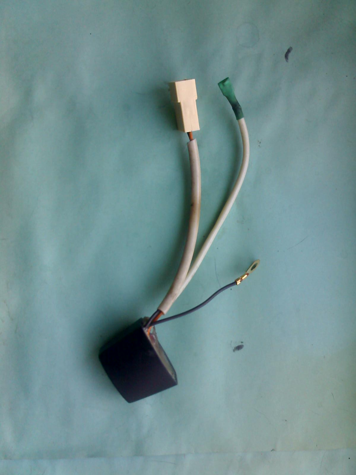

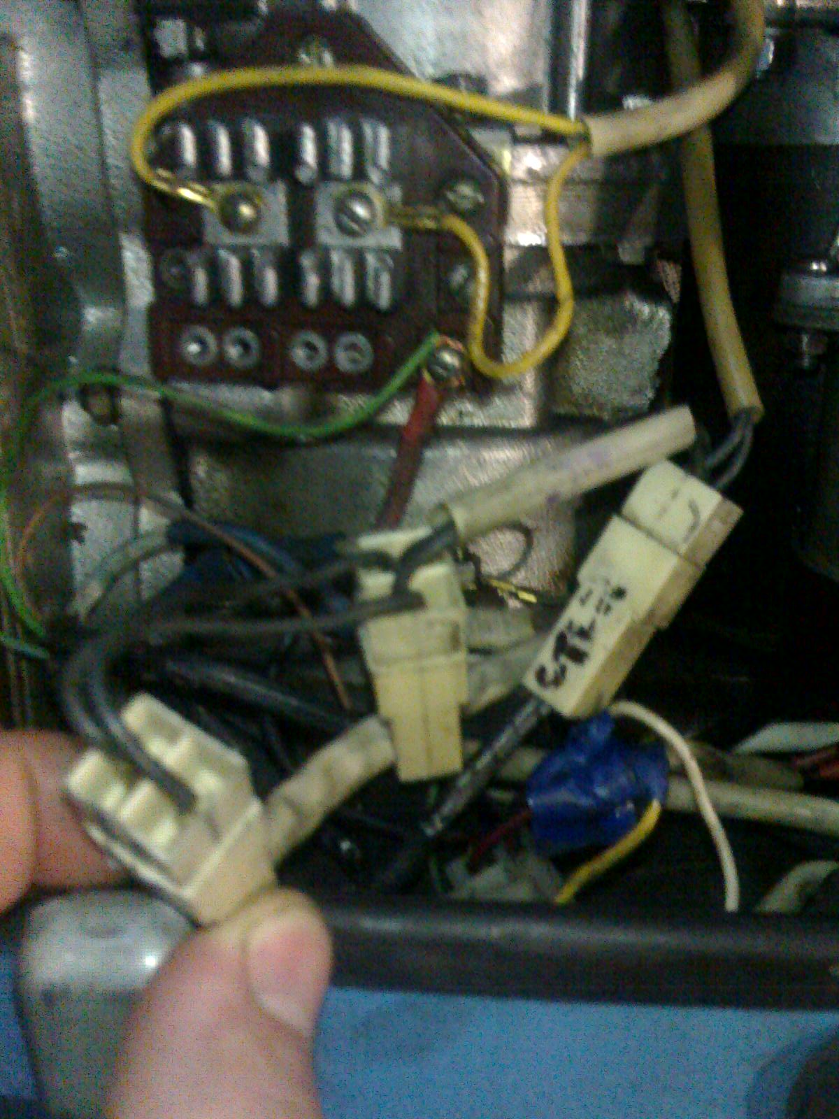

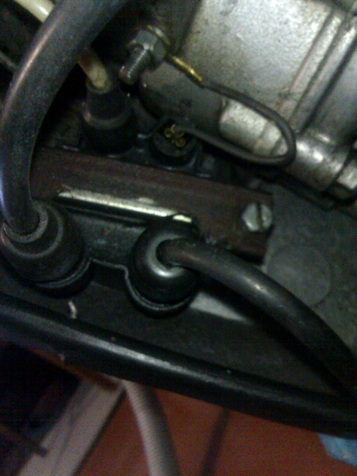

У меня вот так. С световых катушек на радиатор(преобразователь) так вроде называеться. С катуше заж на комутатор, и два вывода на глушилку,одна на моторе , вторая у меня на панели. И один на стартер. с комутатора идёт на катушку высовольтный импульсный , и катушка на два вывода,(двуискровая).при чём неважно какой где провод стоит , местами меняються без проблем.Ну примерно так.
