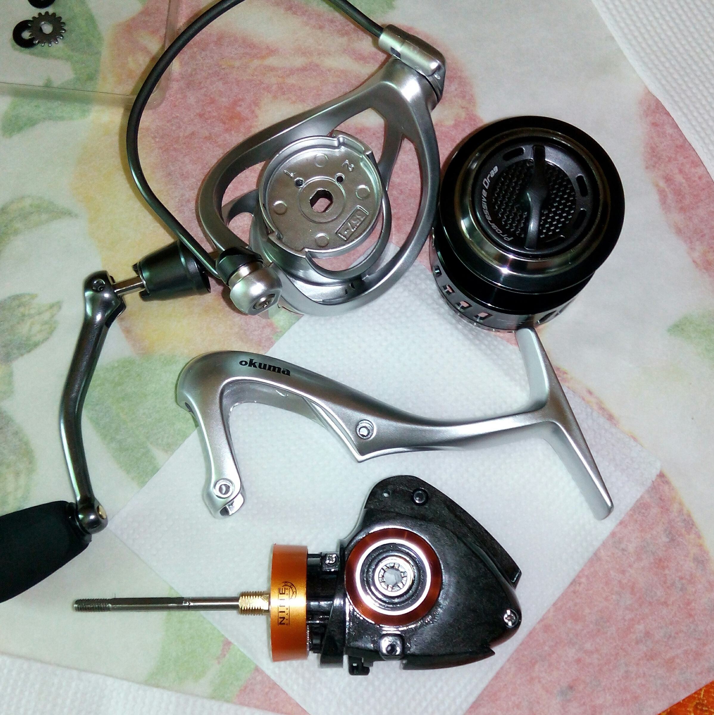

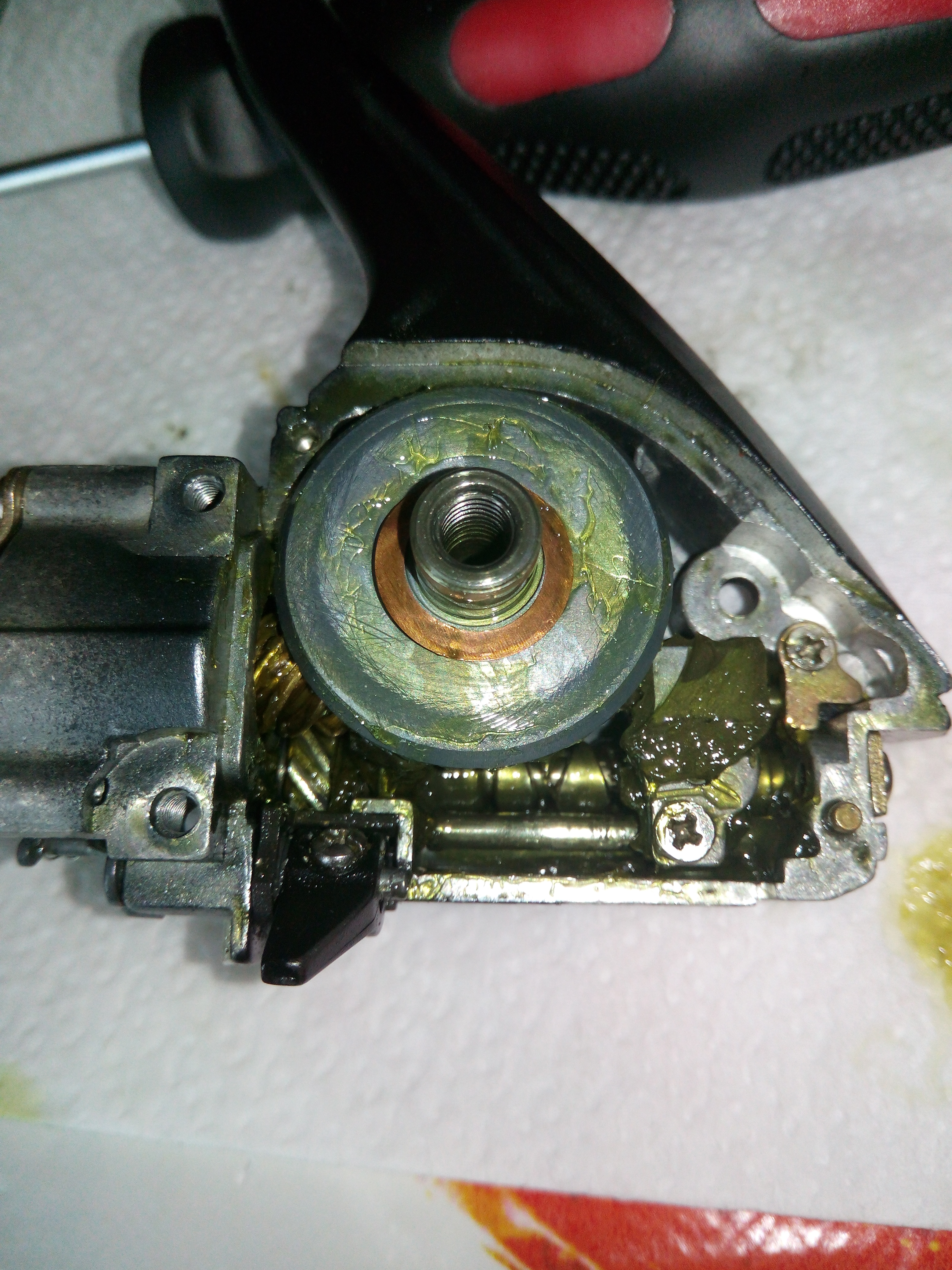

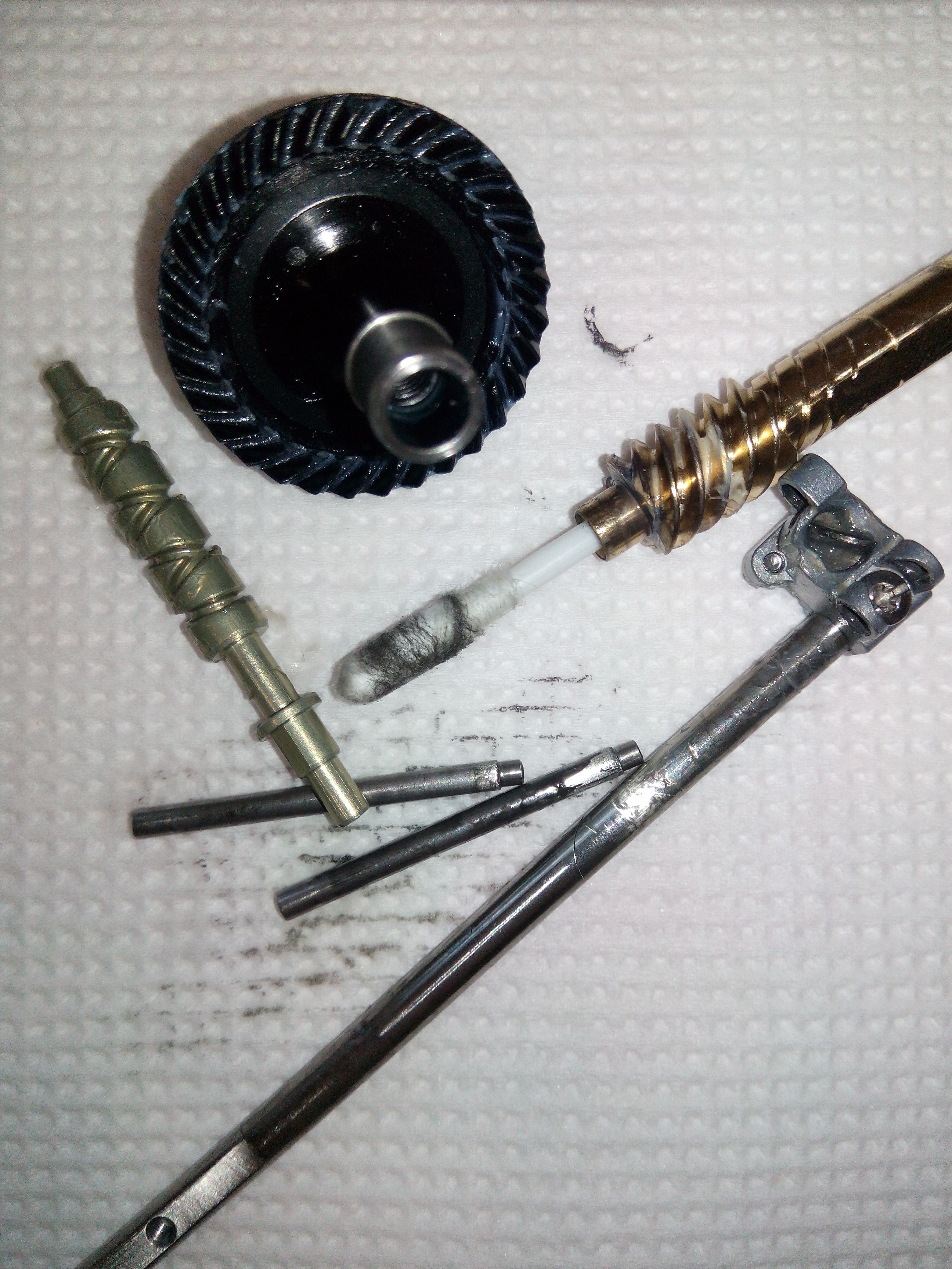

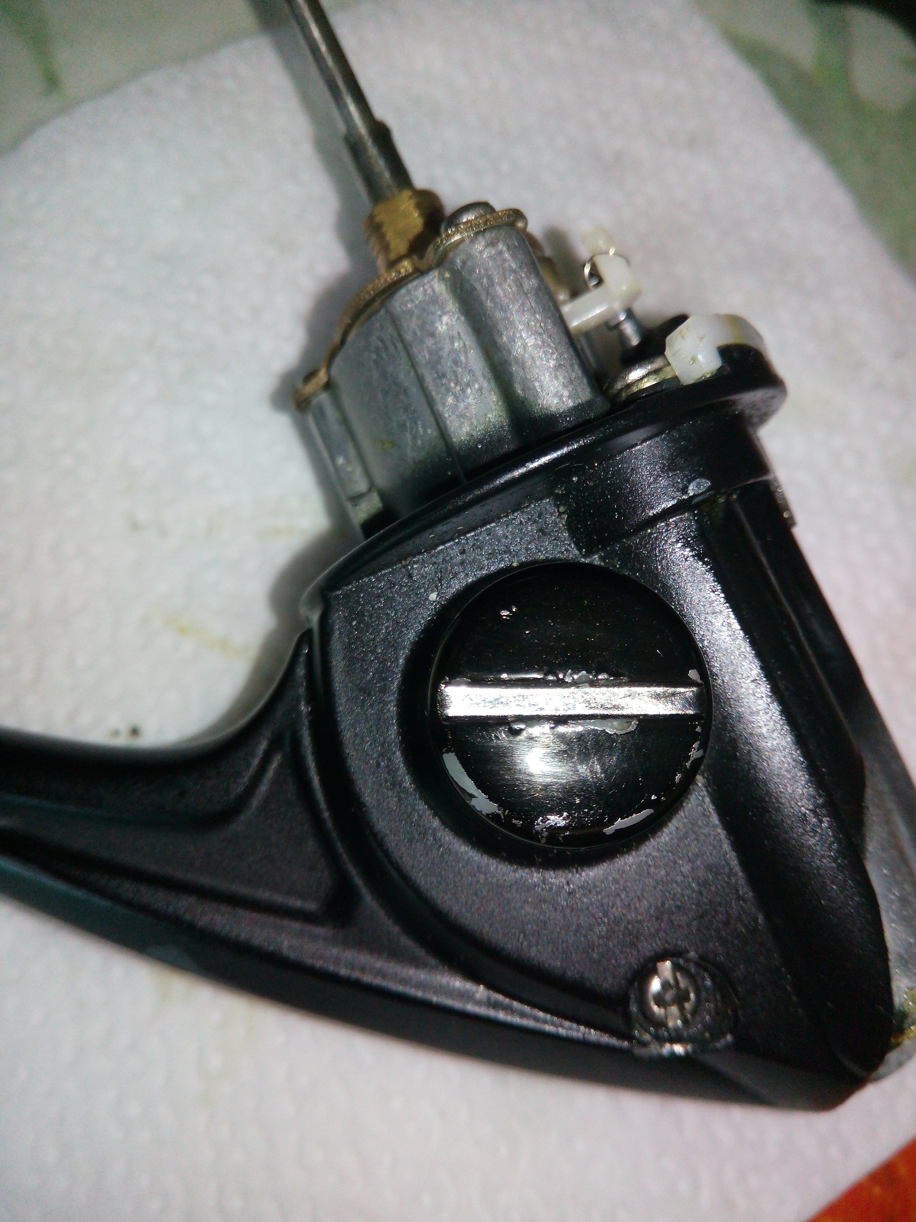

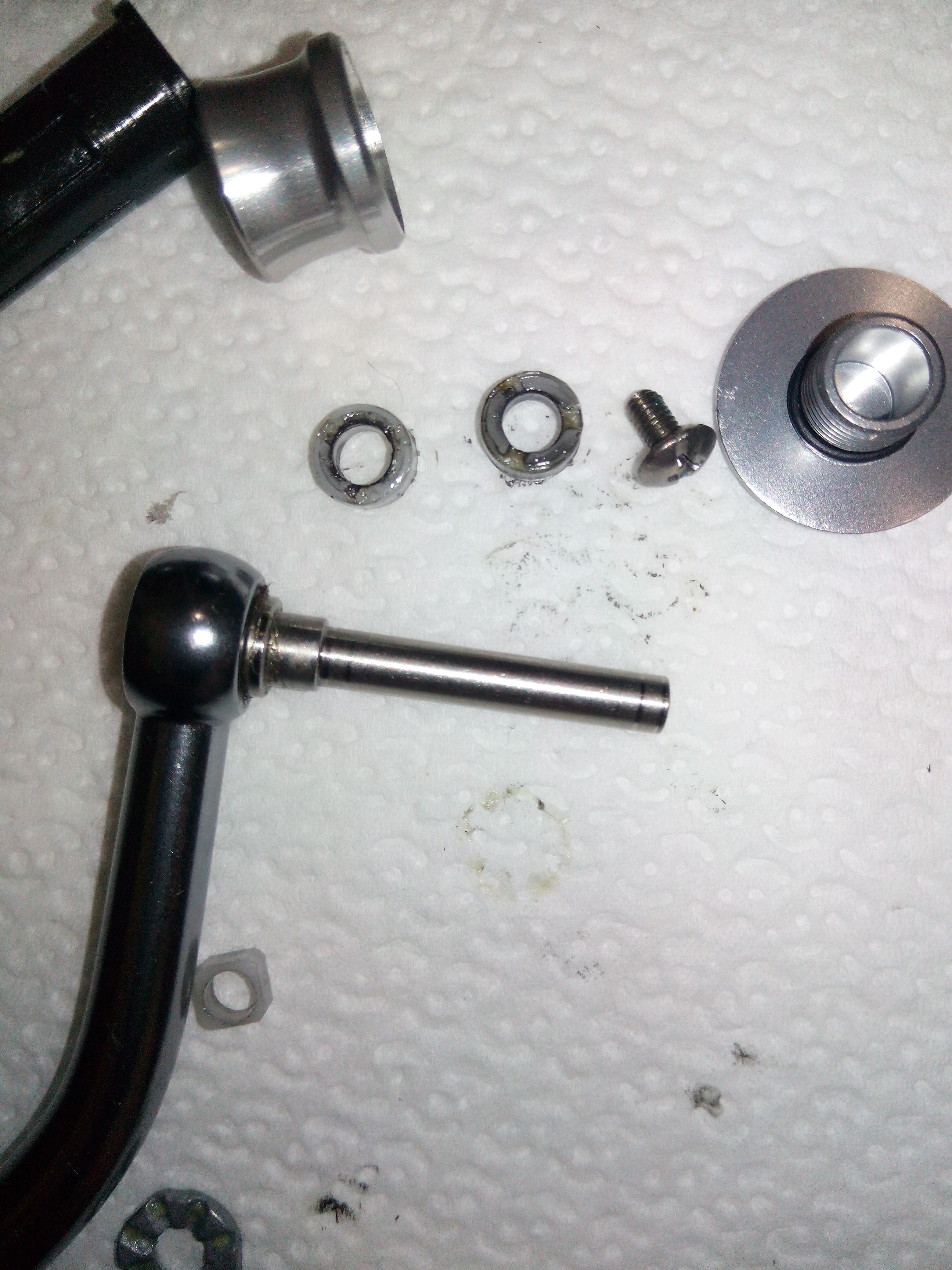

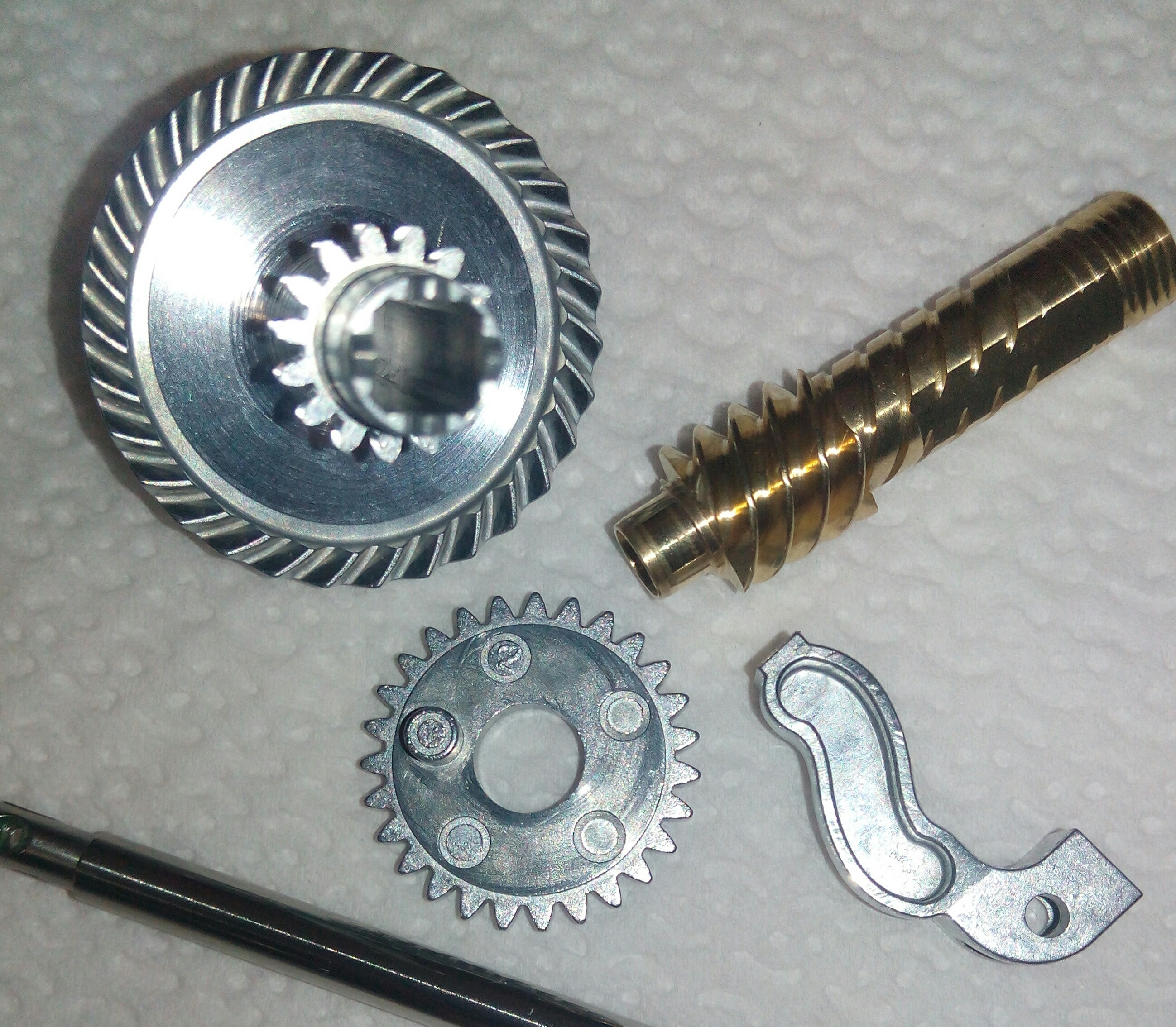

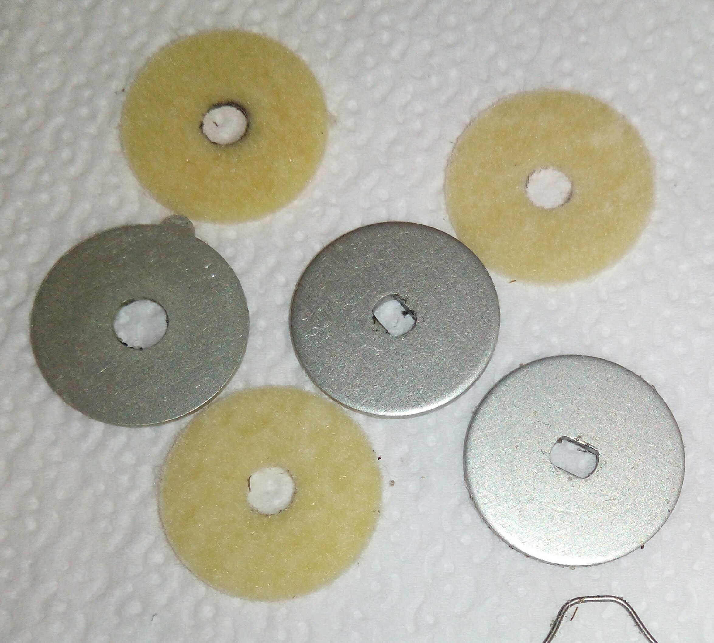

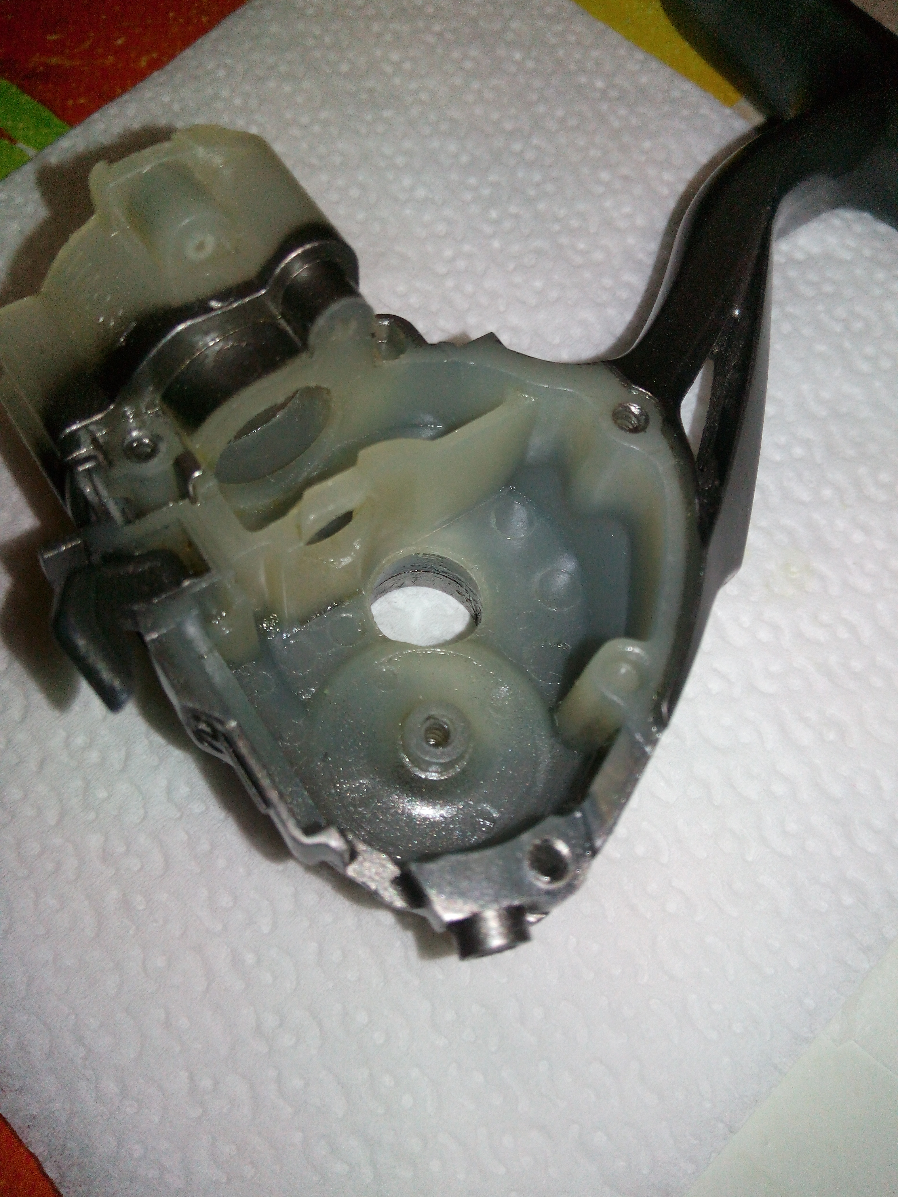

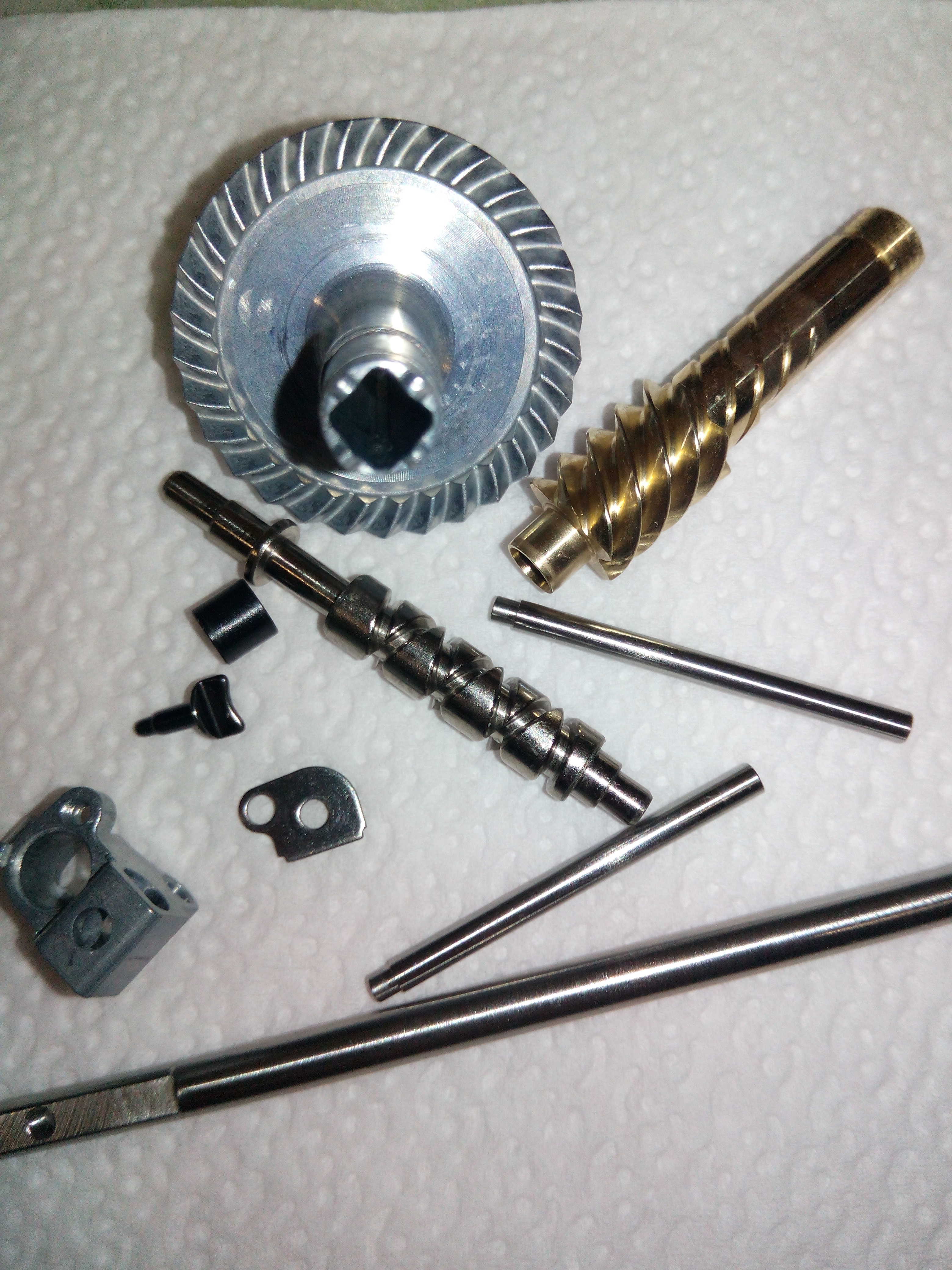

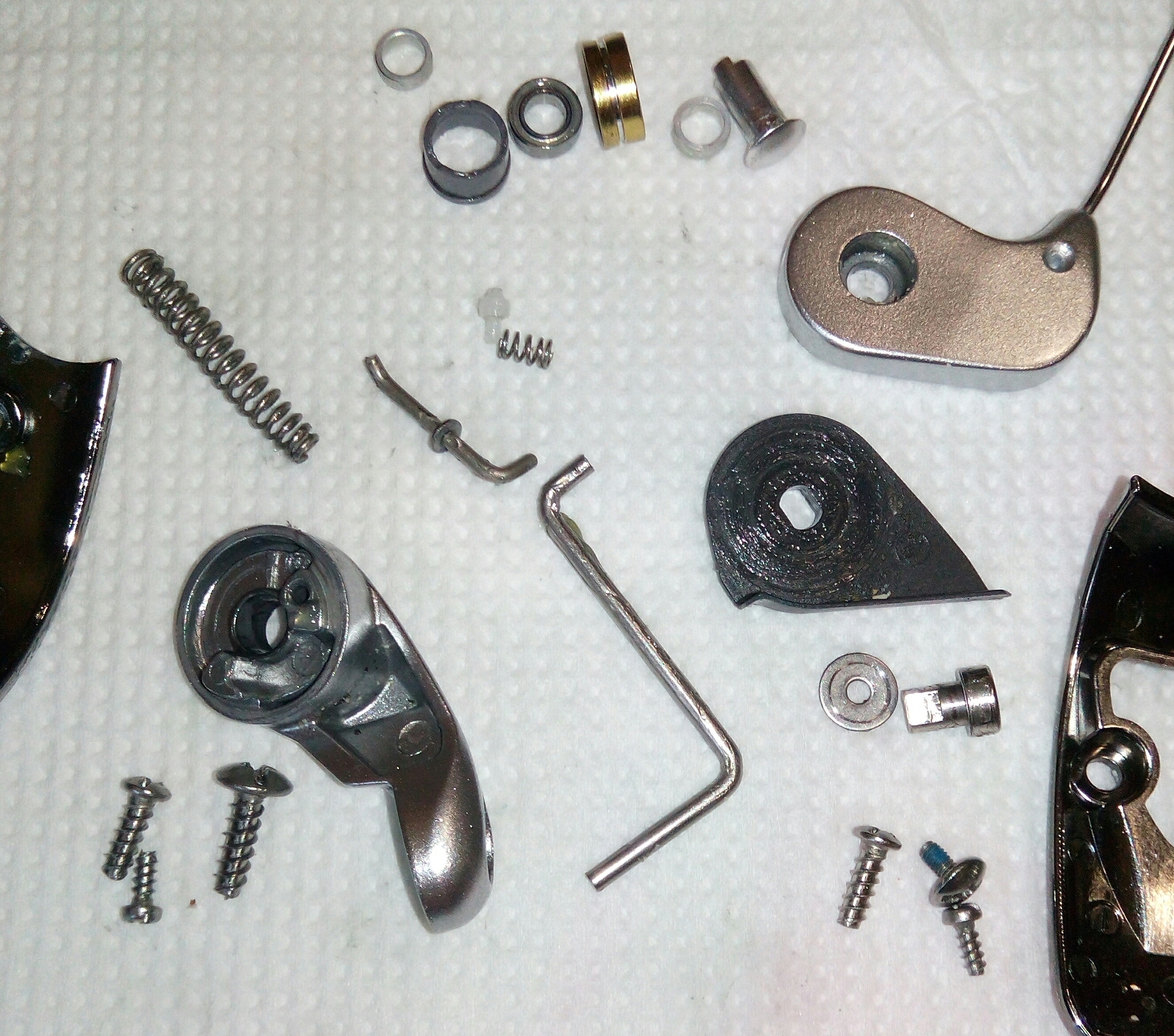

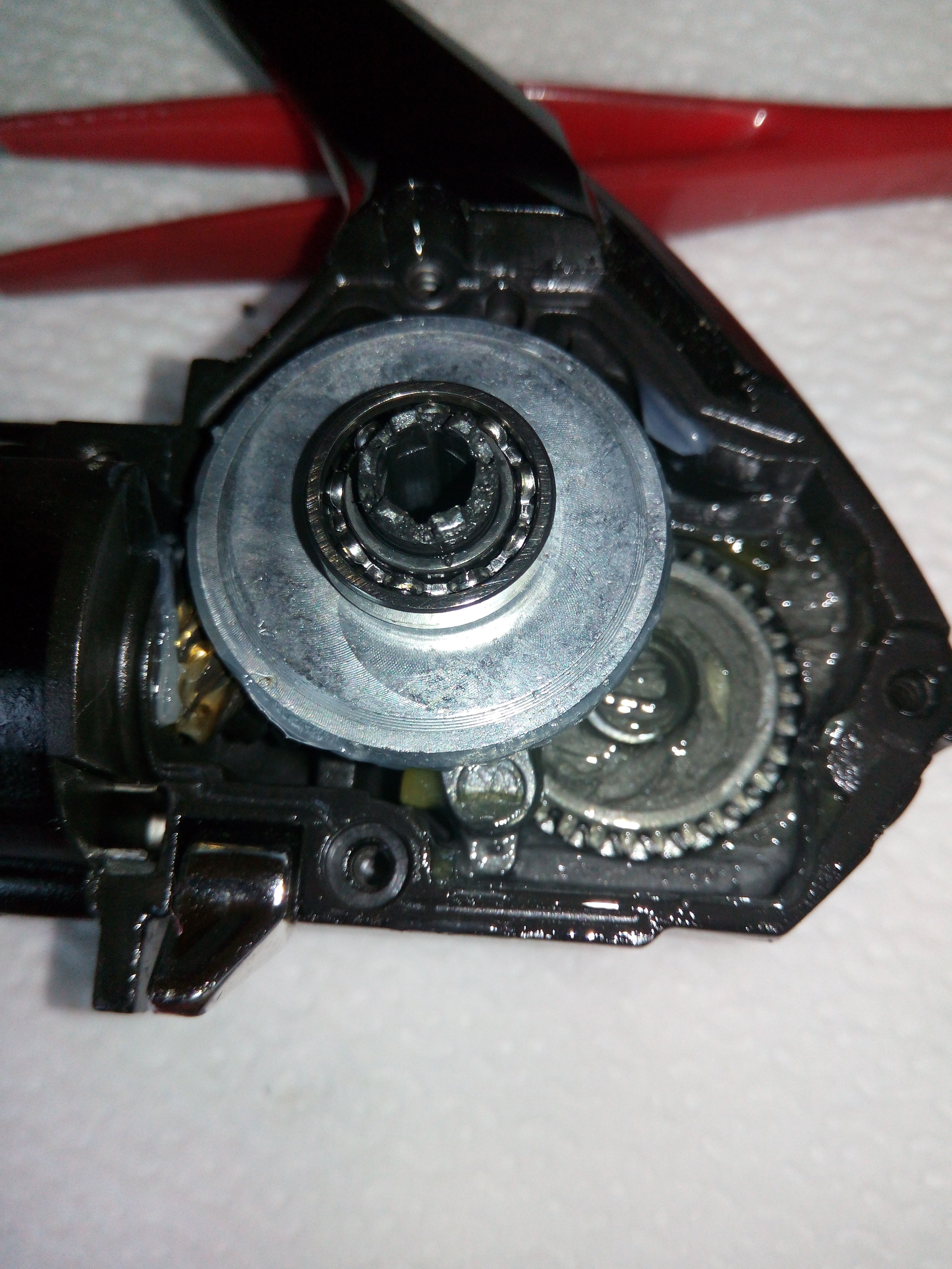

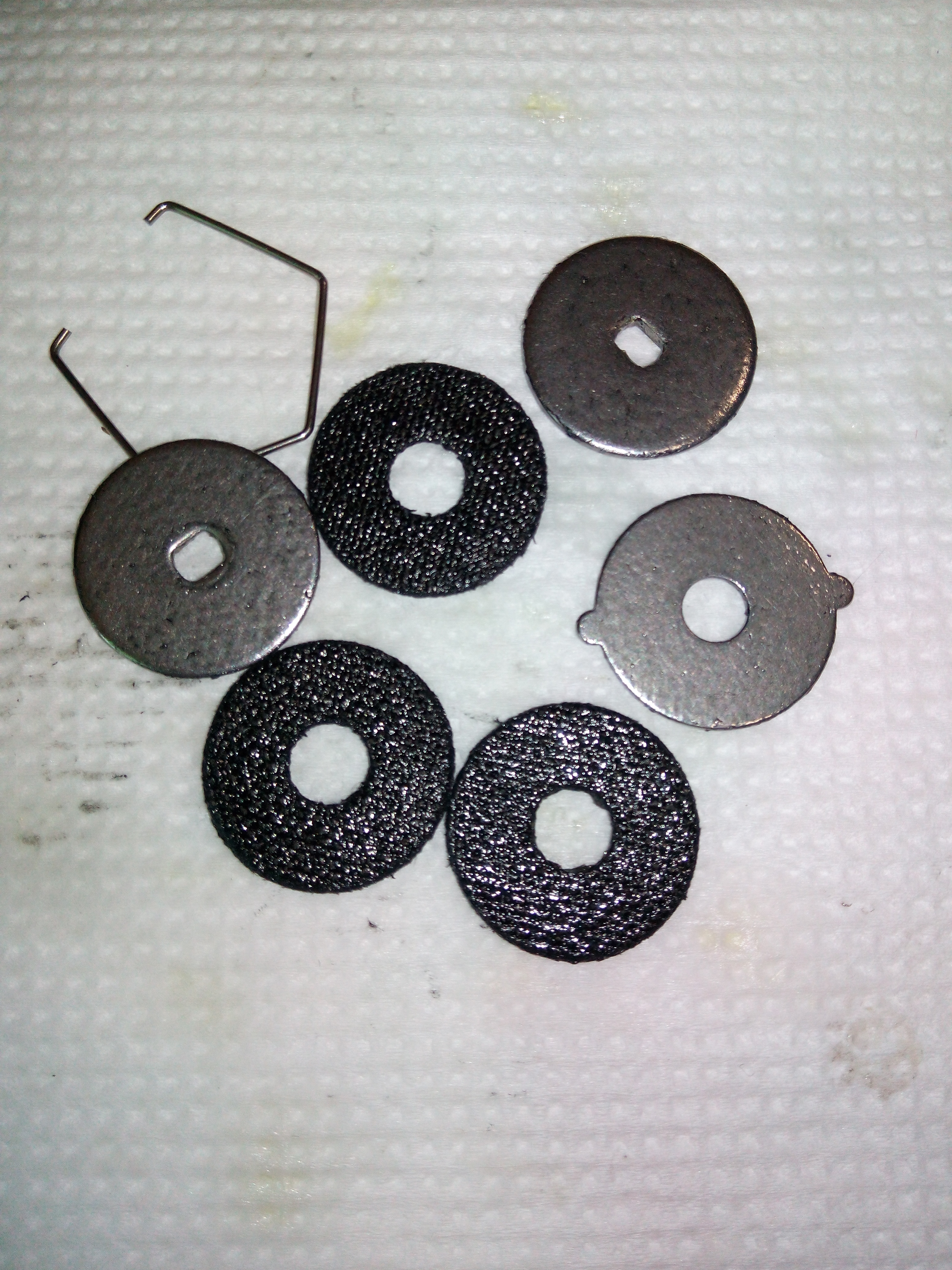

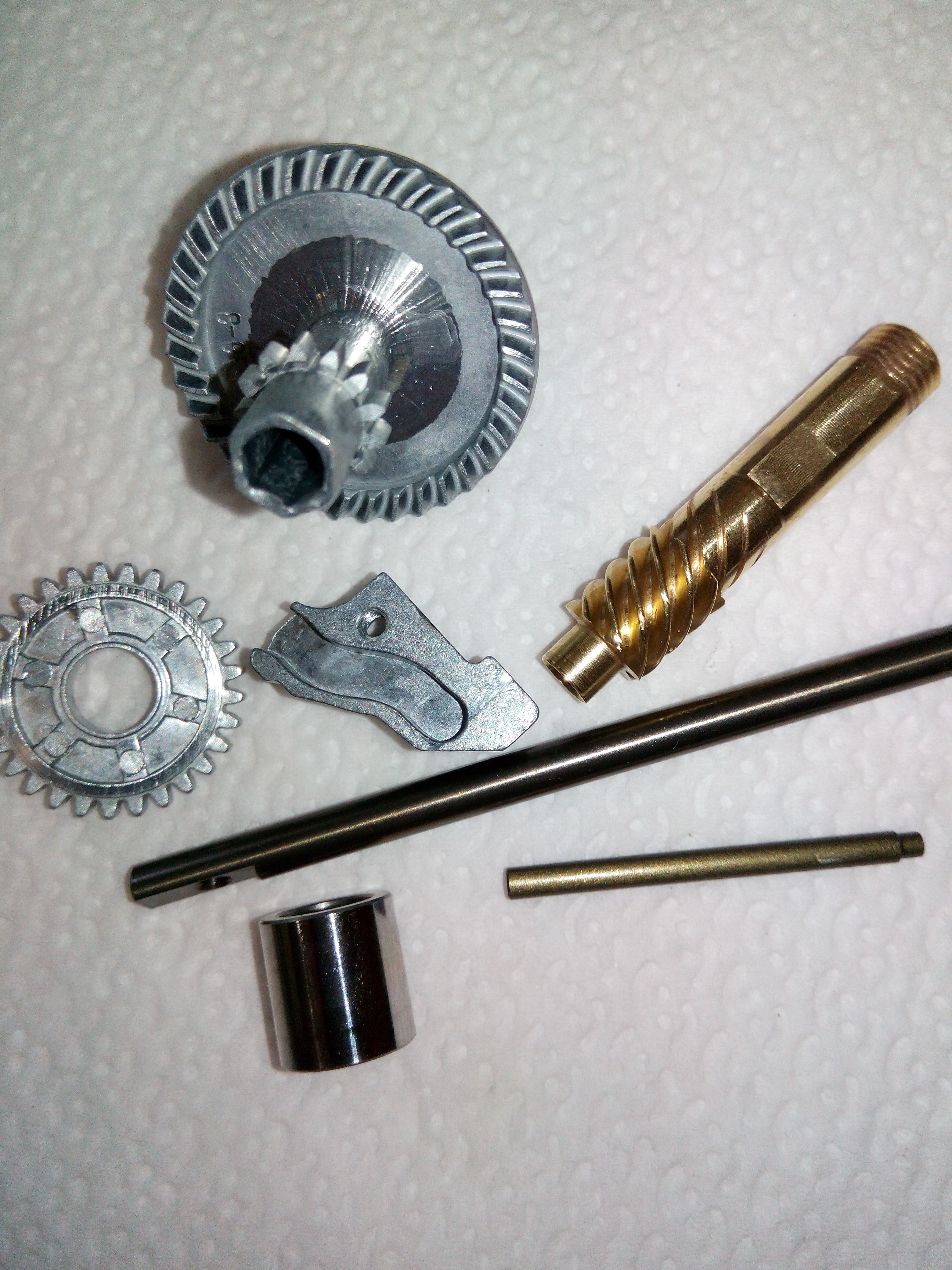

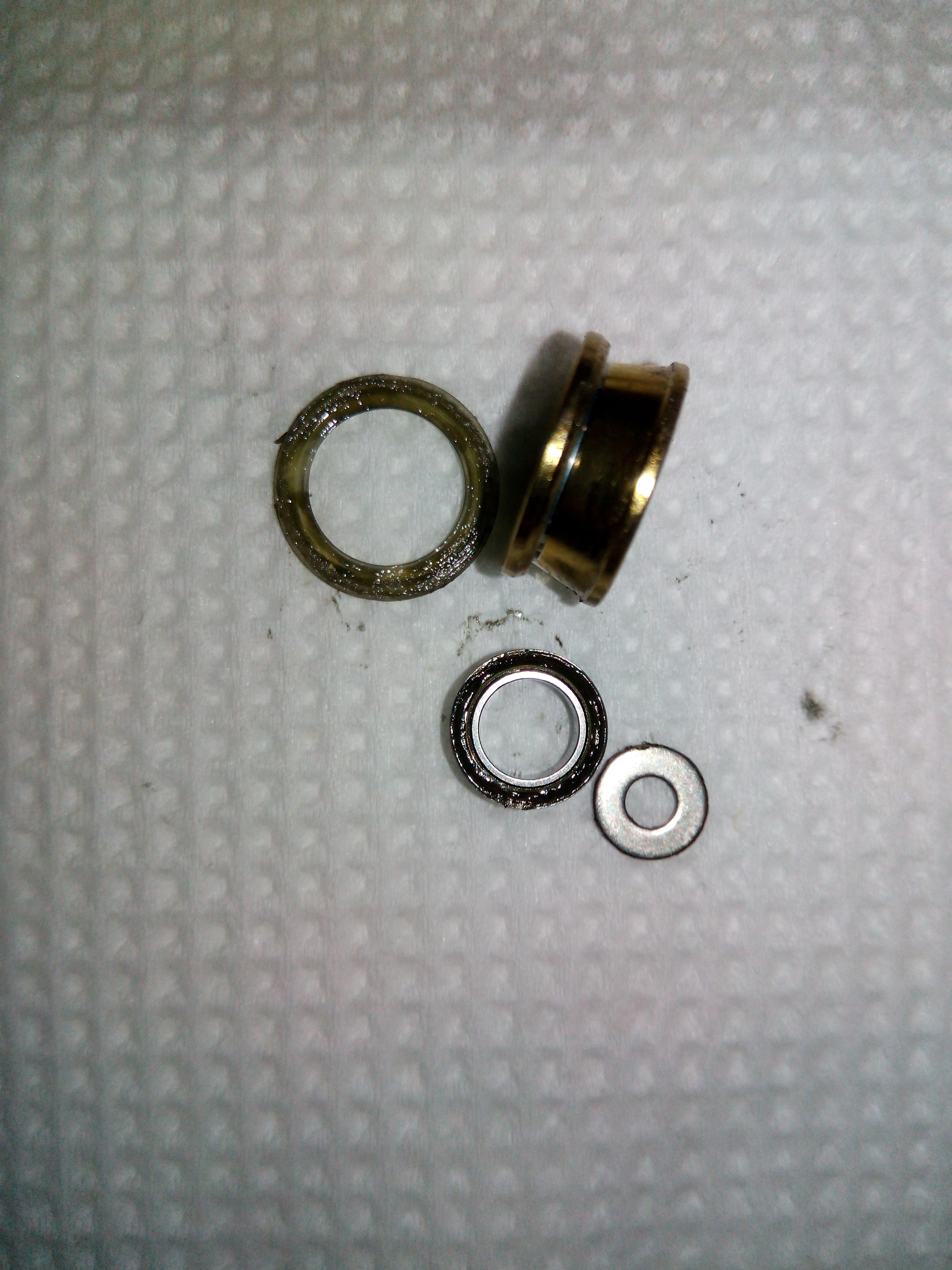

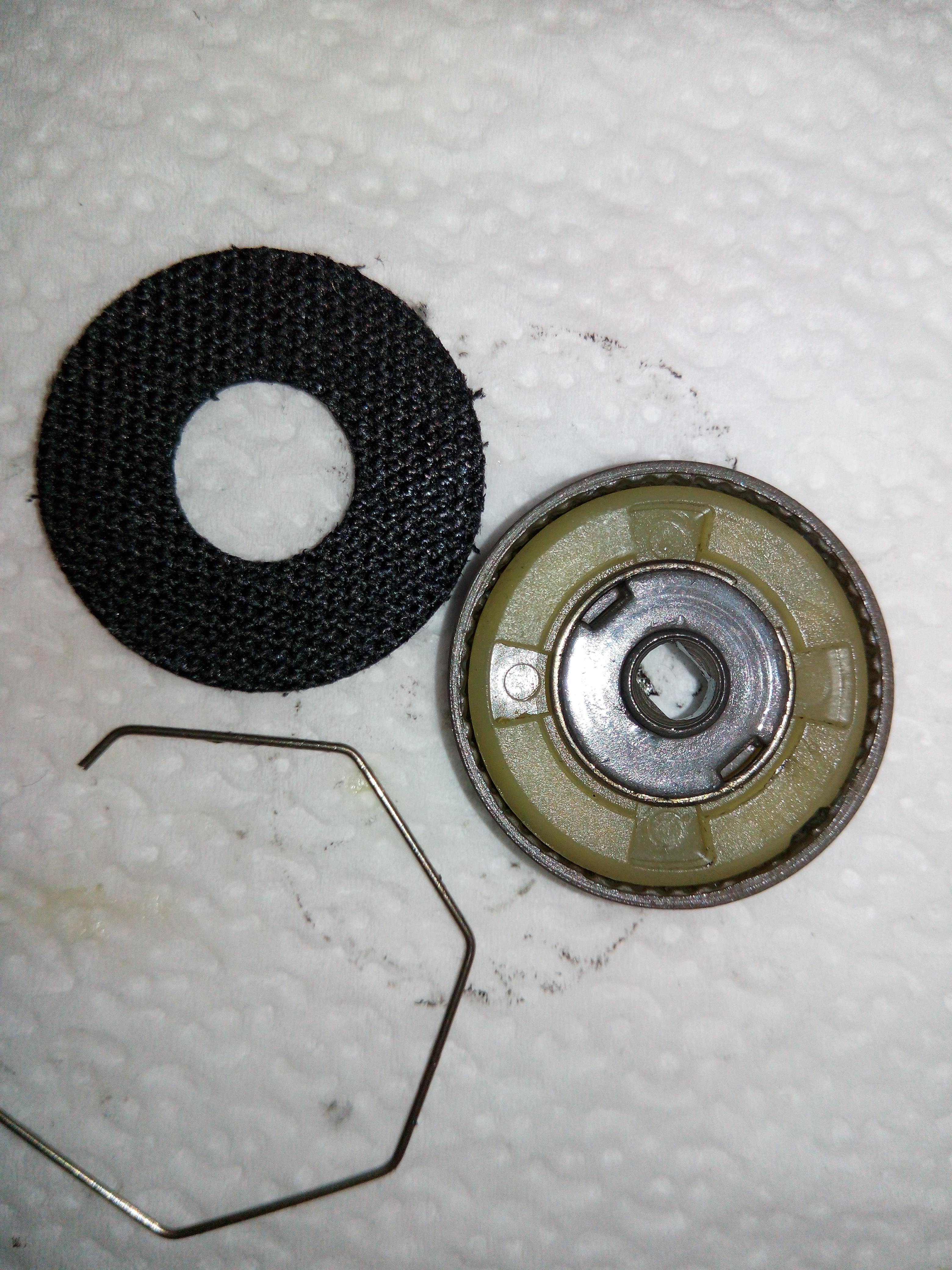

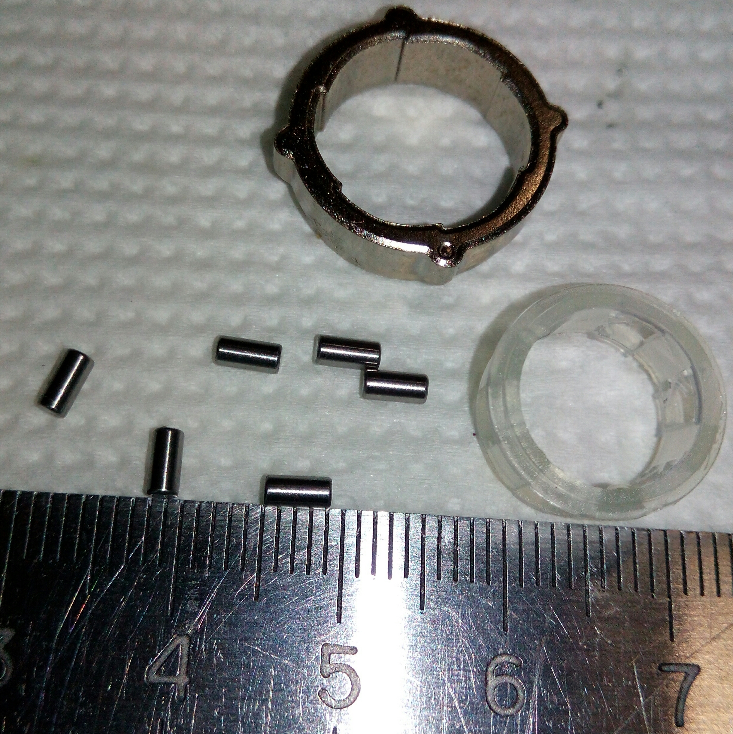

Катушка Shimano RARENIUM Ci4 2500FA. Одна из самых популярных моделей для ул.лайта и лайта. Ход у данной катушки был тяжеловат, так как ГП была пережата, так же, как выяснилось позже, на ход влияла густая смазка, которая попала внутрь ведомой шестерни и препятствовала лёгкому движению штока. Так же, что сразу бросилось в глаза, что сильно туго, как для данной катушки, открывается скоба л/у, так как она распирала в стороны свои держатели как пружина. Подобные случаи и как это исправить я описывал ранее. В процессе вытирания смазки изнутри корпуса заметил микроскопический металлический осколок. Долго не мог найти его "родное место", сначала грешил на ведущую шестерню, так как её некоторые зубья были заметно побиты (возможно твичинг, чаще именно при таком виде ловли идёт неравномерный износ ГП) Но дело оказалось в другом, отломалось одно из ушек бегунка в котором находится зуб, что скользит в борозде бесконечника. В принципе, его отсутствие не влияет на функциональность данного узла, так как есть второе целое ухо, которое ограничивает движение зуба в стороны, а в мультах в данной детали этих ушек нет вообще. После ТО ход катушки стал более плавным и лёгким, так же можно сказать, что практически бесшумно. Шнур по кольцам шуршит громче
Назва:  IMG_20180311_131130.jpg
Переглядів: 632
Розмір:  3,17 МБ
ID:	144997   Щоб збільшити малюнок, клацніть по ньому
Назва:  IMG_20180311_131210.jpg
Переглядів: 606
Розмір:  2,41 МБ
ID:	144998   Щоб збільшити малюнок, клацніть по ньому
Назва:  IMG_20180311_132750.jpg
Переглядів: 600
Розмір:  4,23 МБ
ID:	144999   Щоб збільшити малюнок, клацніть по ньому
Назва:  IMG_20180311_133649.jpg
Переглядів: 637
Розмір:  4,40 МБ
ID:	145000   Щоб збільшити малюнок, клацніть по ньому
Назва:  IMG_20180311_134427.jpg
Переглядів: 624
Розмір:  4,25 МБ
ID:	145001   Щоб збільшити малюнок, клацніть по ньому
Назва:  IMG_20180311_134550.jpg
Переглядів: 558
Розмір:  3,79 МБ
ID:	145002   Щоб збільшити малюнок, клацніть по ньому
Назва:  IMG_20180311_145105.jpg
Переглядів: 556
Розмір:  3,91 МБ
ID:	145003   Щоб збільшити малюнок, клацніть по ньому
Назва:  IMG_20180311_202759.jpg
Переглядів: 608
Розмір:  1,37 МБ
Назва:  IMG_20180311_145319.jpg
Переглядів: 567
Розмір:  2,47 МБ
ID:	145005   Щоб збільшити малюнок, клацніть по ньому
Назва:  IMG_20180311_151819.jpg
Переглядів: 615
Розмір:  707,8 КБ
ID:	145006   Щоб збільшити малюнок, клацніть по ньому
Назва:  IMG_20180311_150750.jpg
Переглядів: 561
Розмір:  856,4 КБ
ID:	145007   Щоб збільшити малюнок, клацніть по ньому
Назва:  IMG_20180311_152529.jpg
Переглядів: 555
Розмір:  900,8 КБ
ID:	145008   Щоб збільшити малюнок, клацніть по ньому
Назва:  IMG_20180311_155756.jpg
Переглядів: 582
Розмір:  4,33 МБ
ID:	145009   Щоб збільшити малюнок, клацніть по ньому
Назва:  IMG_20180311_160826.jpg
Переглядів: 561
Розмір:  4,23 МБ
ID:	145010   Щоб збільшити малюнок, клацніть по ньому
Назва:  IMG_20180311_171054.jpg
Переглядів: 567
Розмір:  4,14 МБ
ID:	145011   Щоб збільшити малюнок, клацніть по ньому
Назва:  IMG_20180311_172852.jpg
Переглядів: 575
Розмір:  3,81 МБ
Назва:  IMG_20180311_174005.jpg
Переглядів: 540
Розмір:  3,13 МБ
ID:	145013   Щоб збільшити малюнок, клацніть по ньому
Назва:  IMG_20180311_175856.jpg
Переглядів: 565
Розмір:  4,14 МБ
ID:	145014   Щоб збільшити малюнок, клацніть по ньому
Назва:  IMG_280311_170231.jpg
Переглядів: 551
Розмір:  3,20 МБ

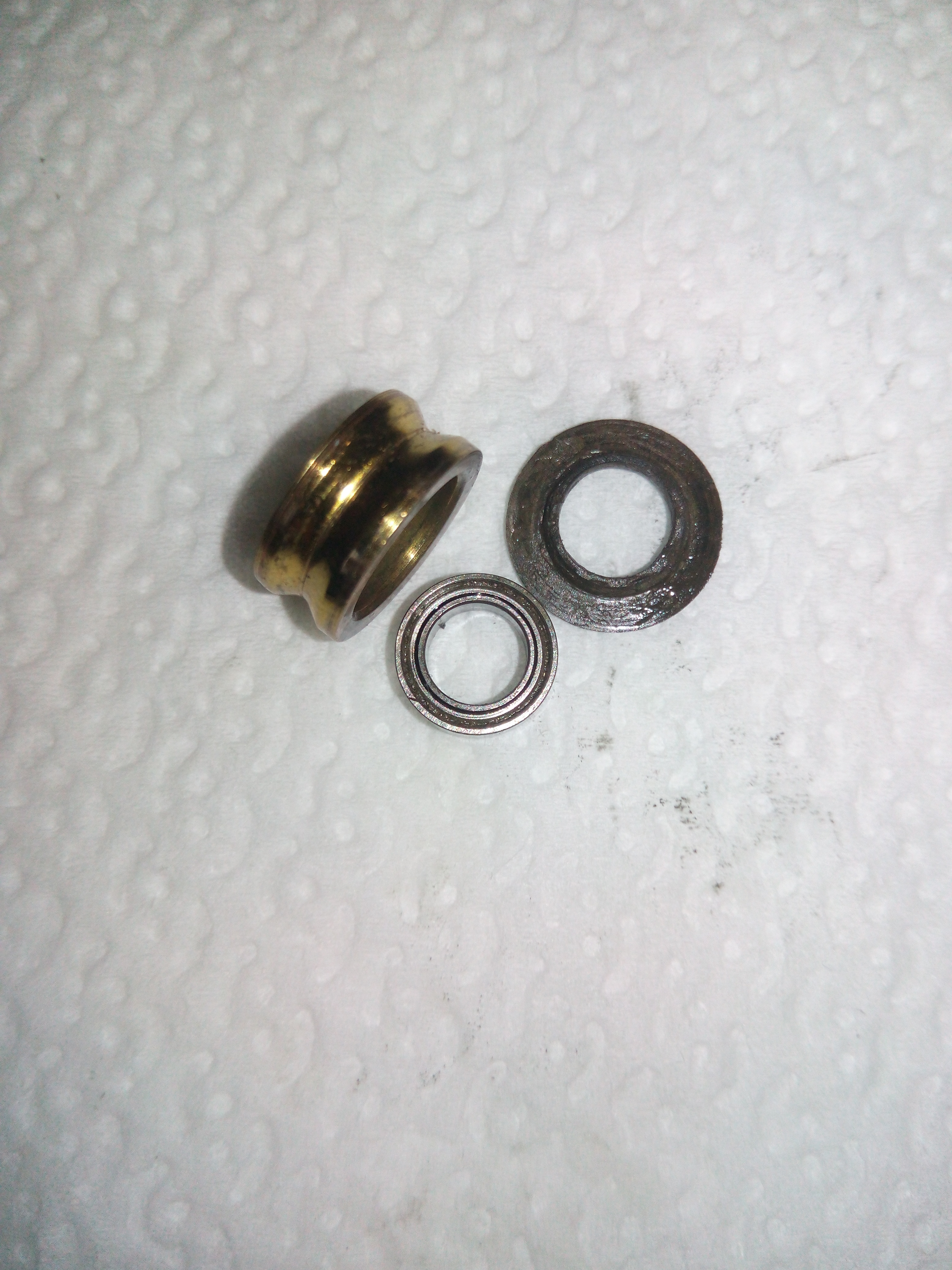

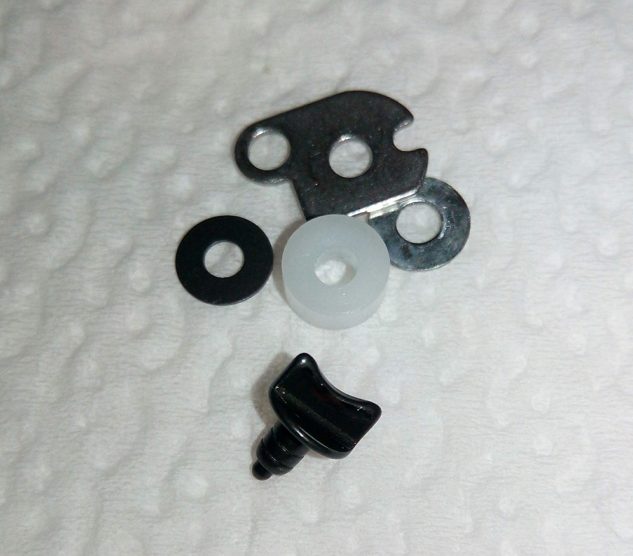

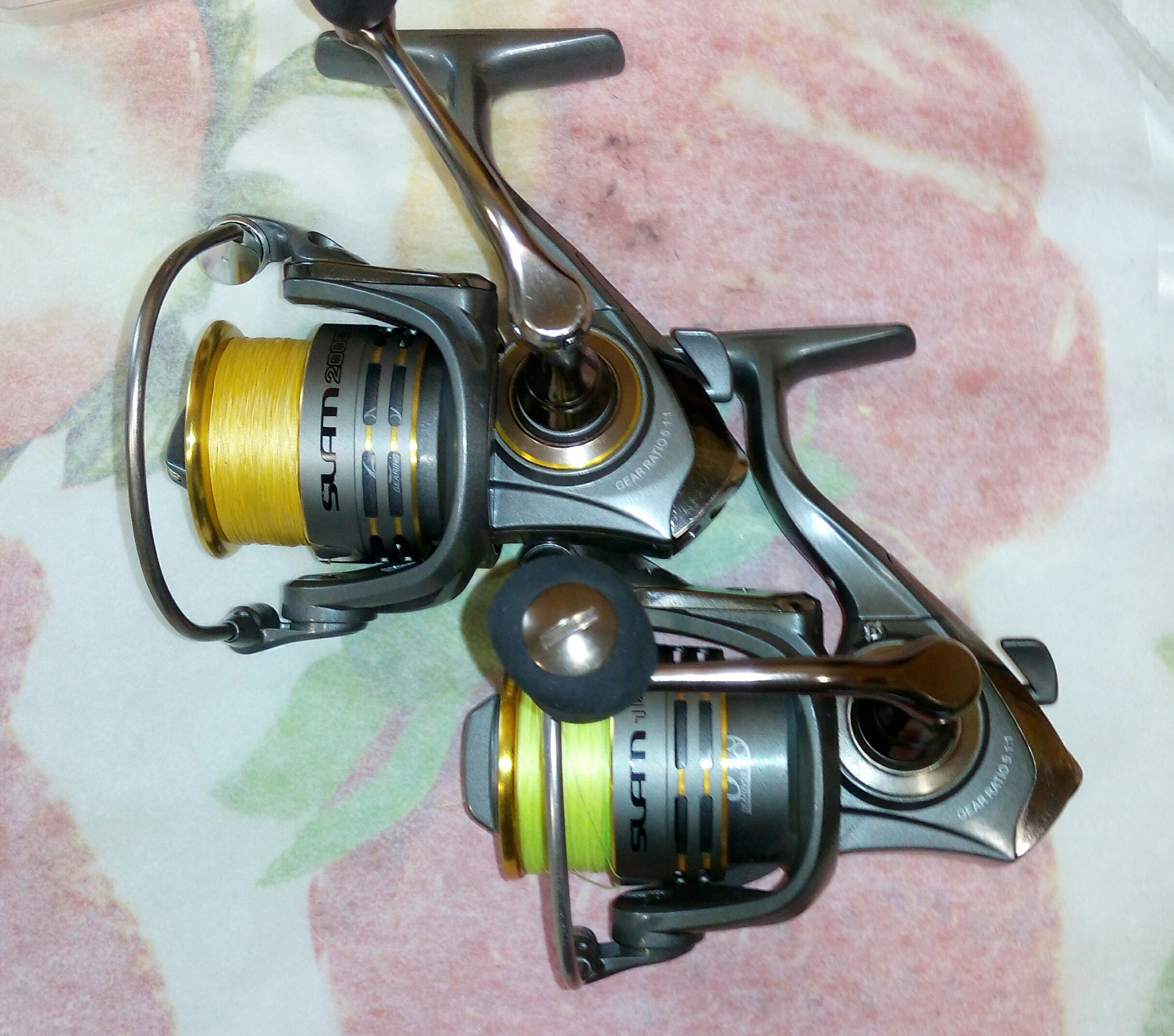

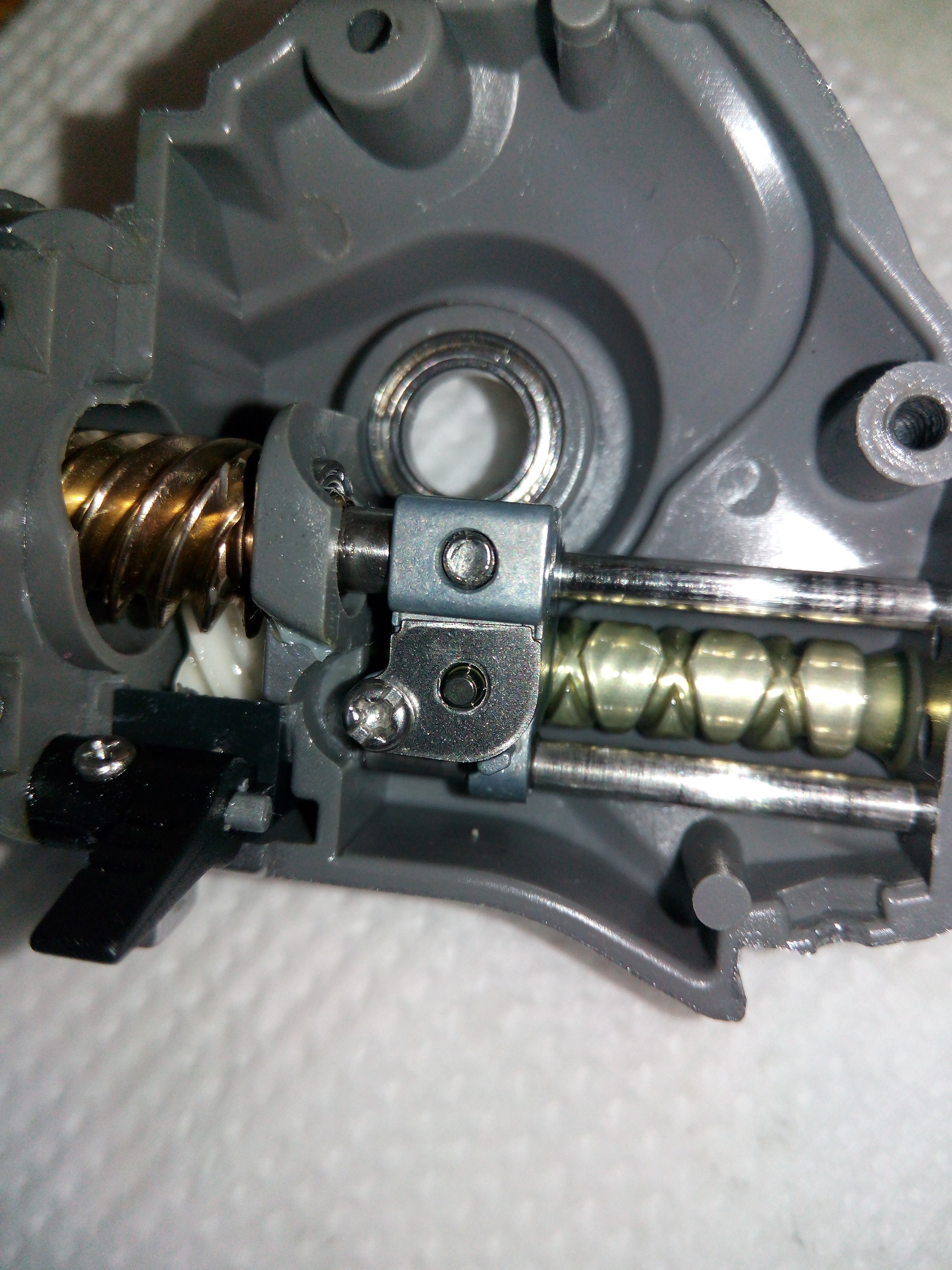

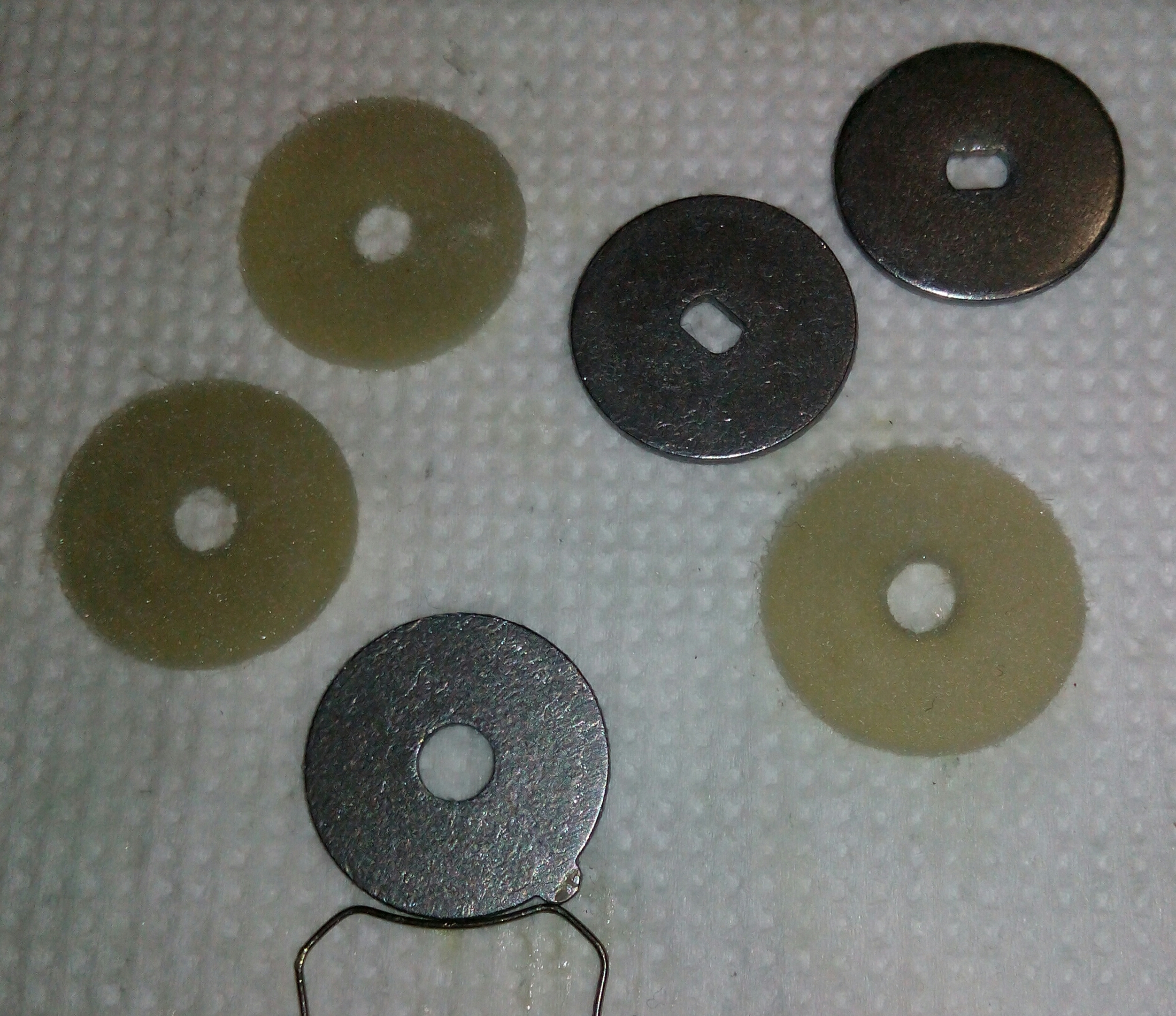

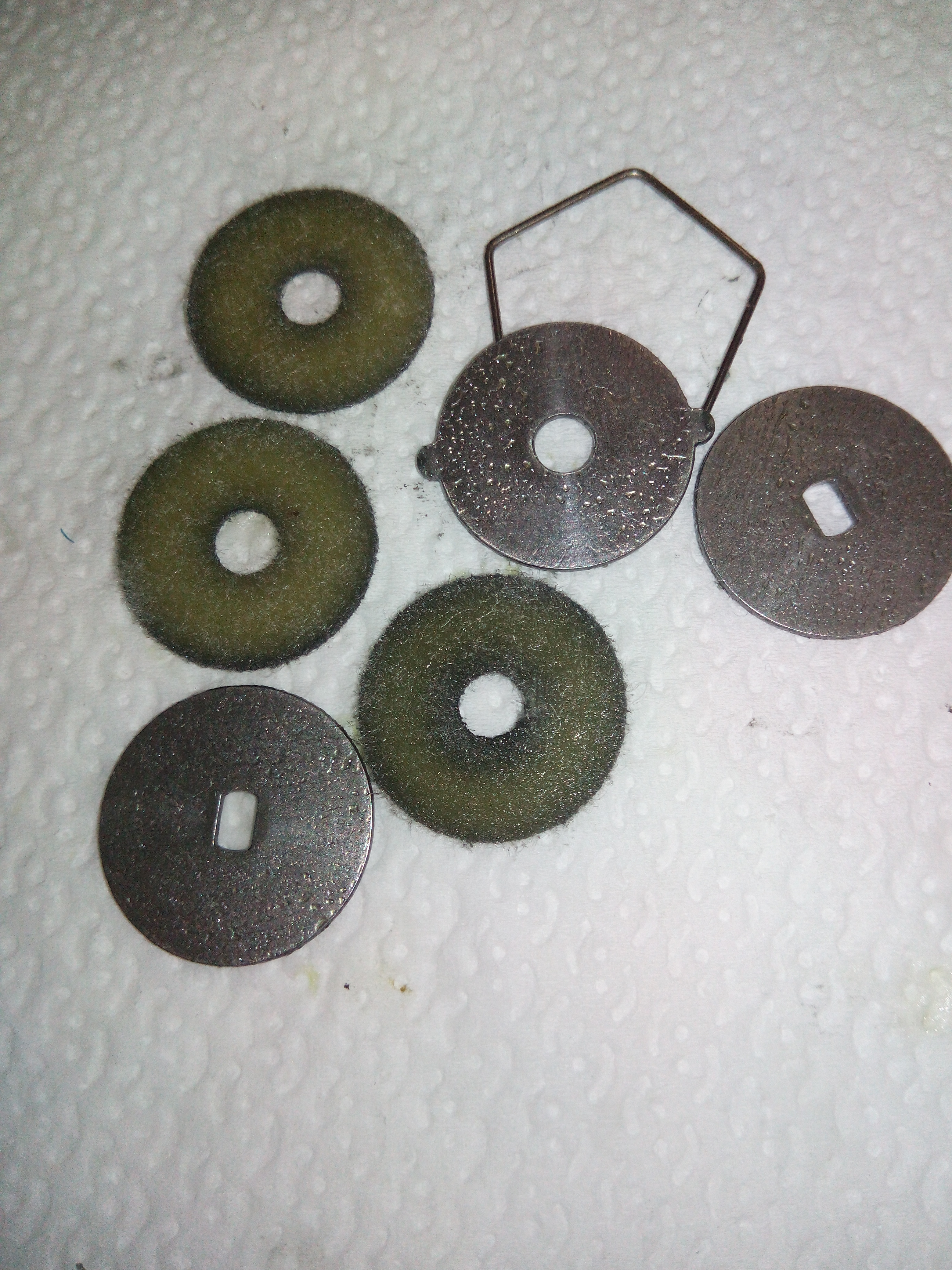

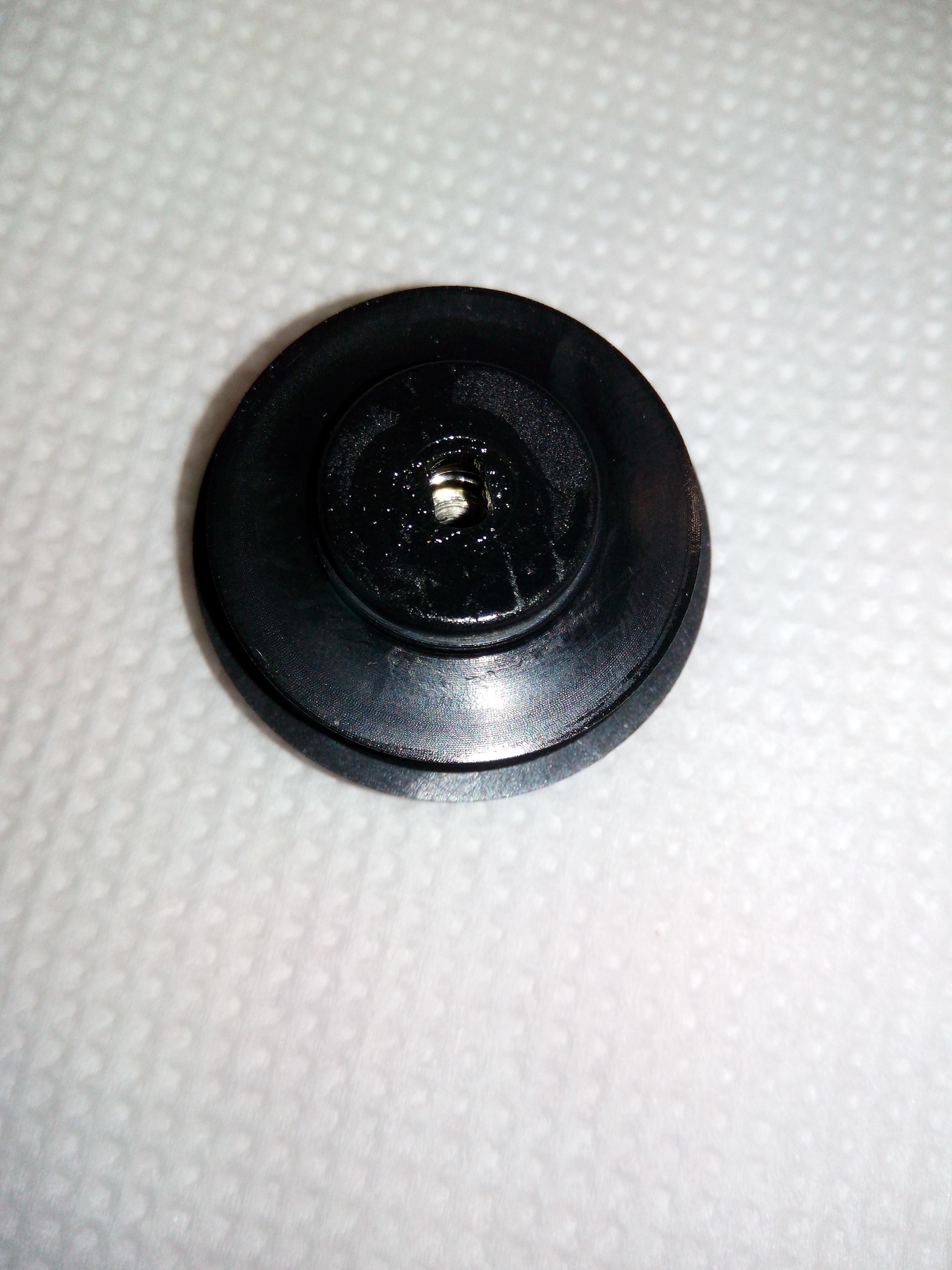

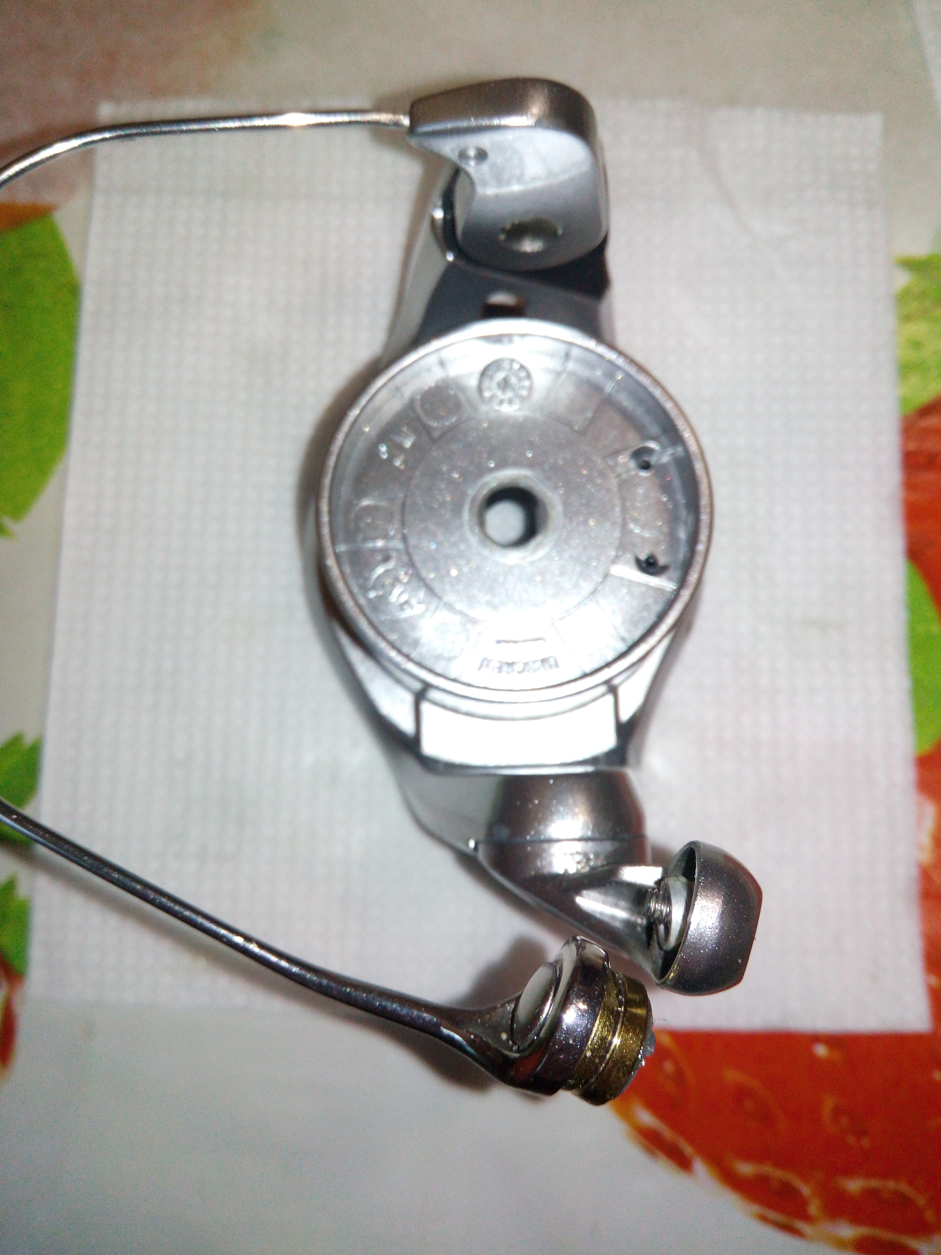

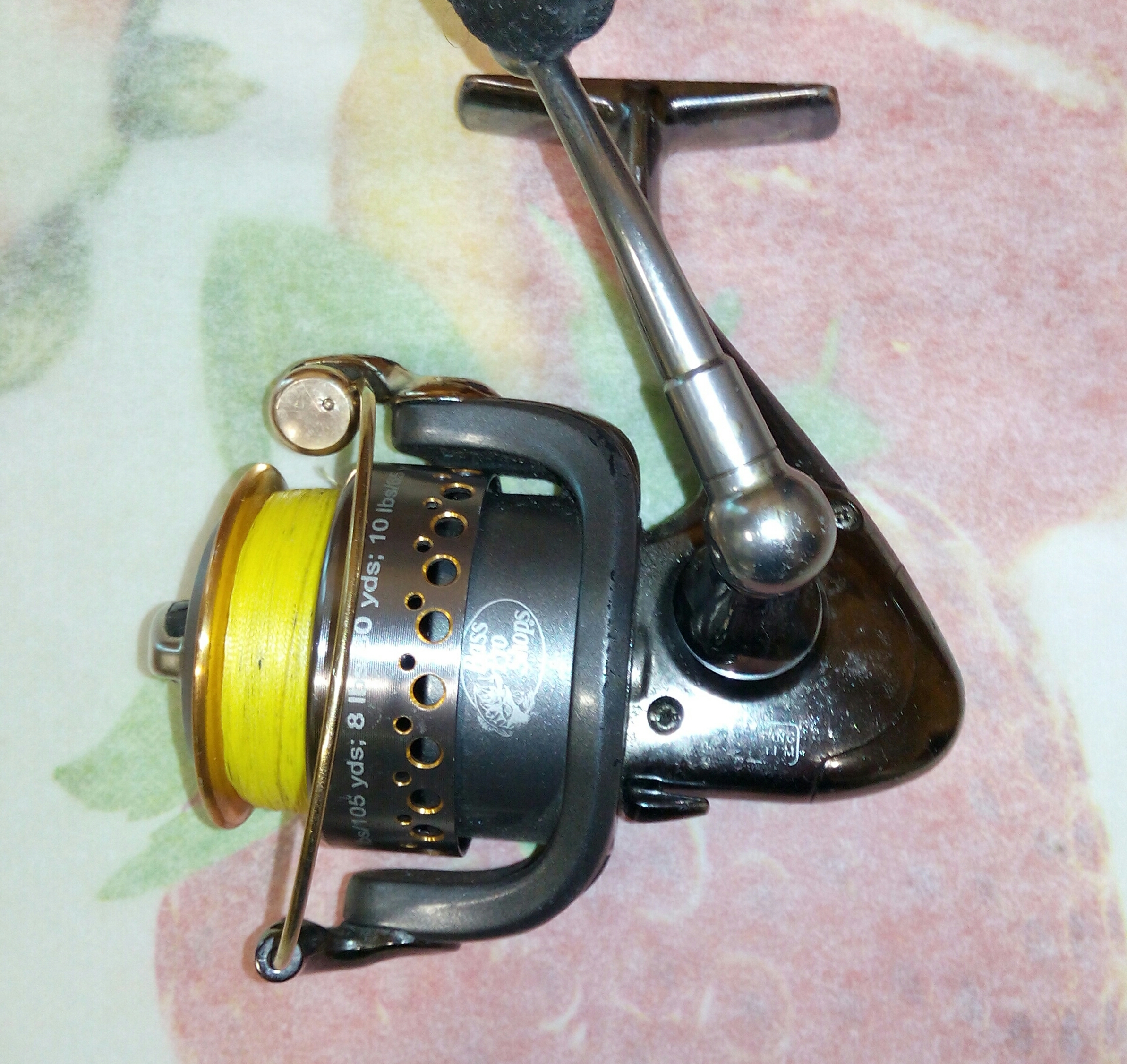

Катушка Ryobi Slam 2000. Вернее сразу две. Обе катушки были в одинаковом техническом состоянии, правда одна была чуть шумнее и отдавала каким-то звоном. Смазки уже небыло в обеих катушках, только чёрная отработка в мизерном количестве. Люфты ГП приличные, люфты держателей дужек л/у, и очень люфтовые рукоятки в суставе, на оси и стучащие кнобы. Если все люфты суммировать, плюс шумная шарудящая работа, то аж локоть вибрирует. Промывка, смазка и регулировка всех люфтов - получился тихий плавный ход с лёгким стартом в обеих катушках.
Назва:  IMG_20180312_151838.jpg
Переглядів: 580
Розмір:  3,31 МБ
ID:	145021   Щоб збільшити малюнок, клацніть по ньому
Назва:  IMG_20180312_110814.jpg
Переглядів: 571
Розмір:  4,57 МБ
ID:	145022   Щоб збільшити малюнок, клацніть по ньому
Назва:  IMG_20180312_112107.jpg
Переглядів: 566
Розмір:  4,25 МБ
ID:	145023   Щоб збільшити малюнок, клацніть по ньому
Назва:  IMG_20180312_113203.jpg
Переглядів: 568
Розмір:  3,97 МБ
ID:	145024   Щоб збільшити малюнок, клацніть по ньому
Назва:  IMG_20180312_113238.jpg
Переглядів: 568
Розмір:  4,47 МБ
ID:	145025   Щоб збільшити малюнок, клацніть по ньому
Назва:  IMG_20180312_114734.jpg
Переглядів: 571
Розмір:  4,25 МБ
ID:	145026   Щоб збільшити малюнок, клацніть по ньому
Назва:  IMG_20180312_114858.jpg
Переглядів: 548
Розмір:  2,49 МБ
ID:	145027   Щоб збільшити малюнок, клацніть по ньому
Назва:  IMG_20180312_125851.jpg
Переглядів: 547
Розмір:  3,60 МБ
Назва:  IMG_20180312_130317.jpg
Переглядів: 571
Розмір:  3,96 МБ
ID:	145029   Щоб збільшити малюнок, клацніть по ньому
Назва:  IMG_20180312_142831.jpg
Переглядів: 570
Розмір:  3,21 МБ
ID:	145030   Щоб збільшити малюнок, клацніть по ньому
Назва:  IMG_20180312_150927.jpg
Переглядів: 564
Розмір:  4,48 МБ
ТО катушек-залог успешной рыбалки 0966344077

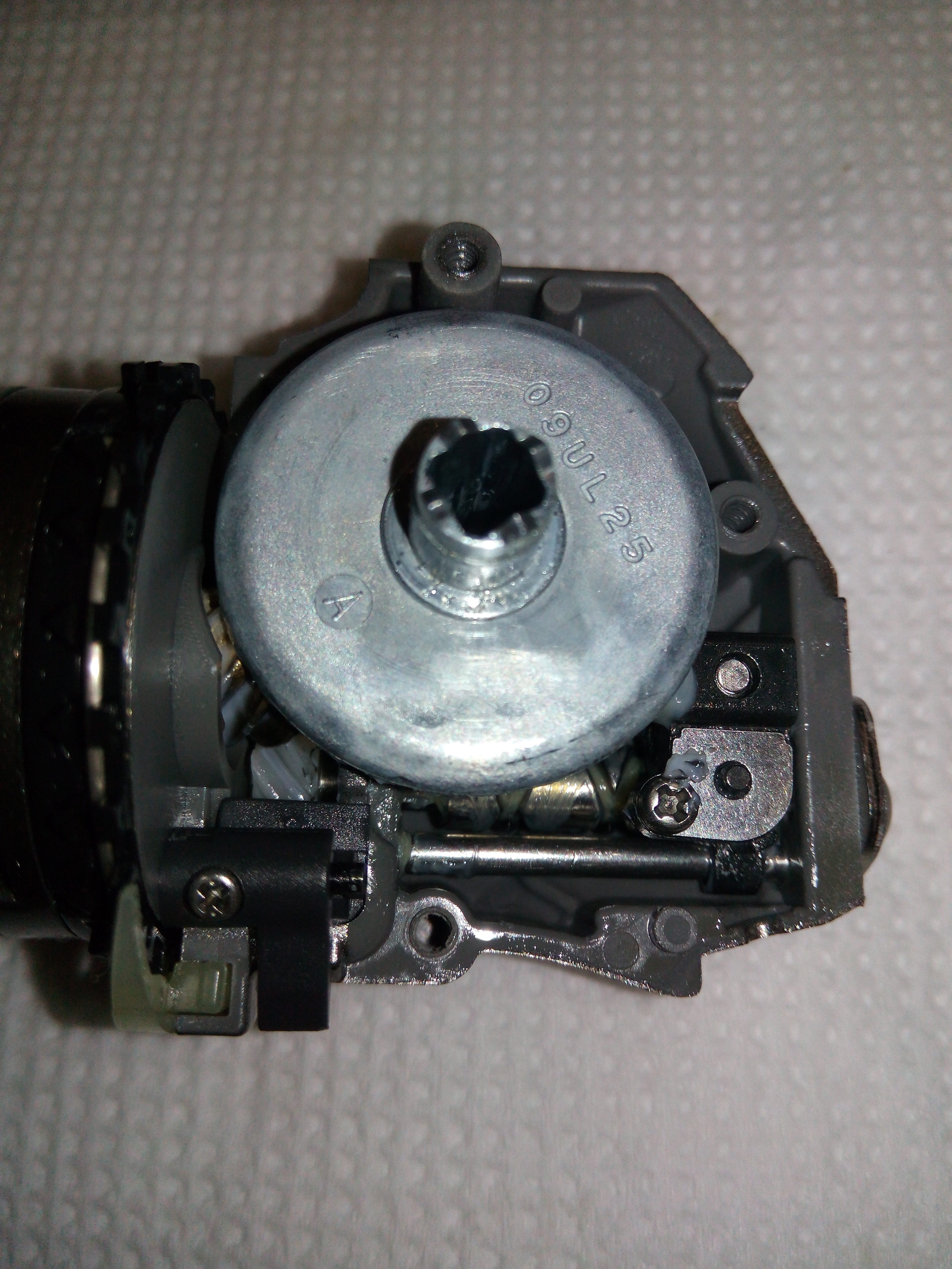

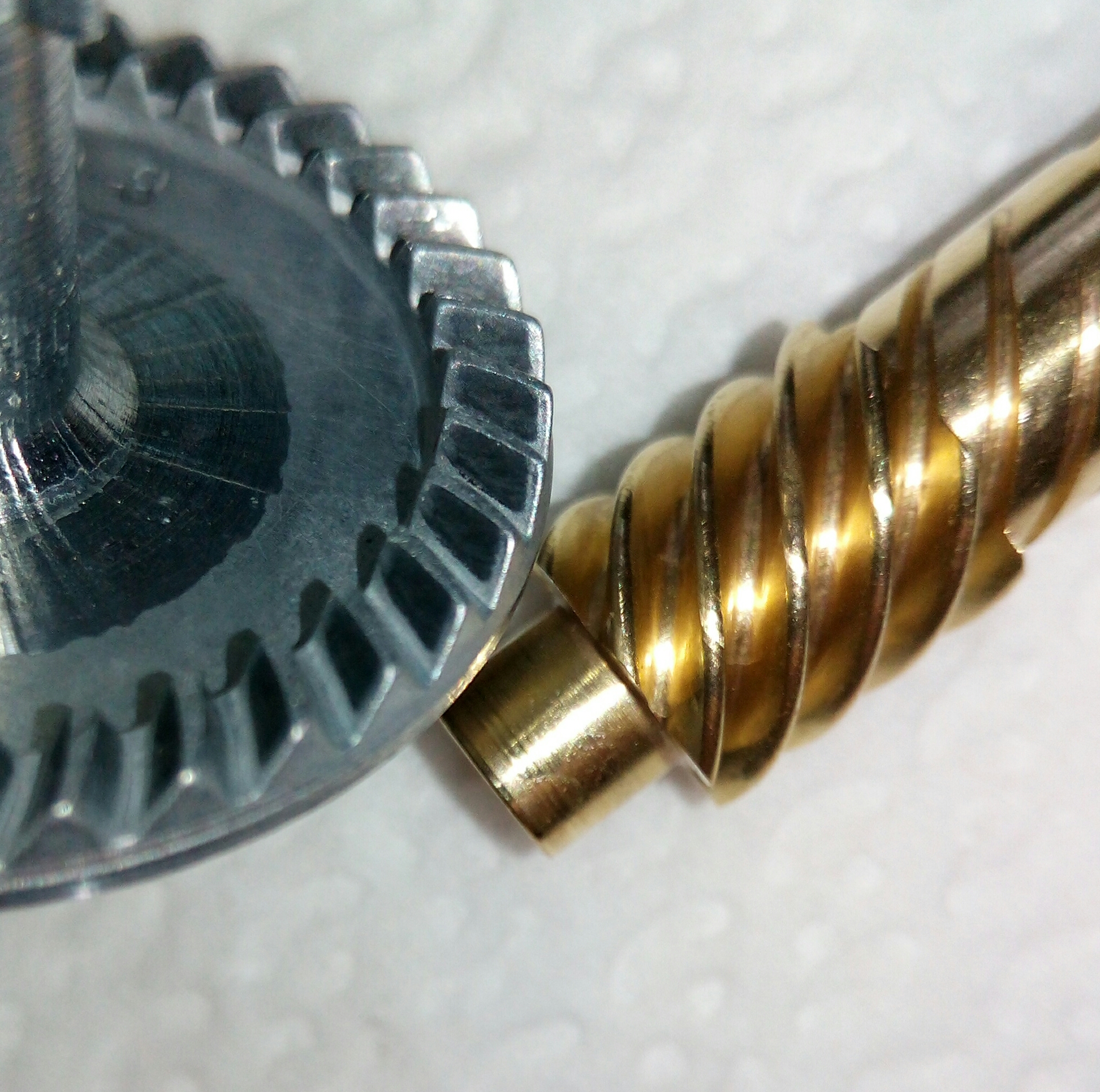

На фото не указан материал - Шимано на бюджетные модели начал ставить ведущую шестерню из пластика? Или это реплики?
Старий 13.03.2018, 01:53   #244 (permalink)
Аватар для санёк-днепр
Дописи: 776
Сказал(а) спасибо: 400
Типово Re: Рыболовные катушки взгляд изнутри
Если Вы о Shimano RARENIUM, то я бы не сказал, что это бюджетная модель. А ведущая с алюминия, как заявляет производитель - с защитным покрытием.
Ярослав JK (13.03.2018)
Старий 13.03.2018, 07:22   #245 (permalink)
Псевдо: Ярослав
Дописи: 3.675
Сказал(а) спасибо: 1.409
О! На фото, как пластиковая.

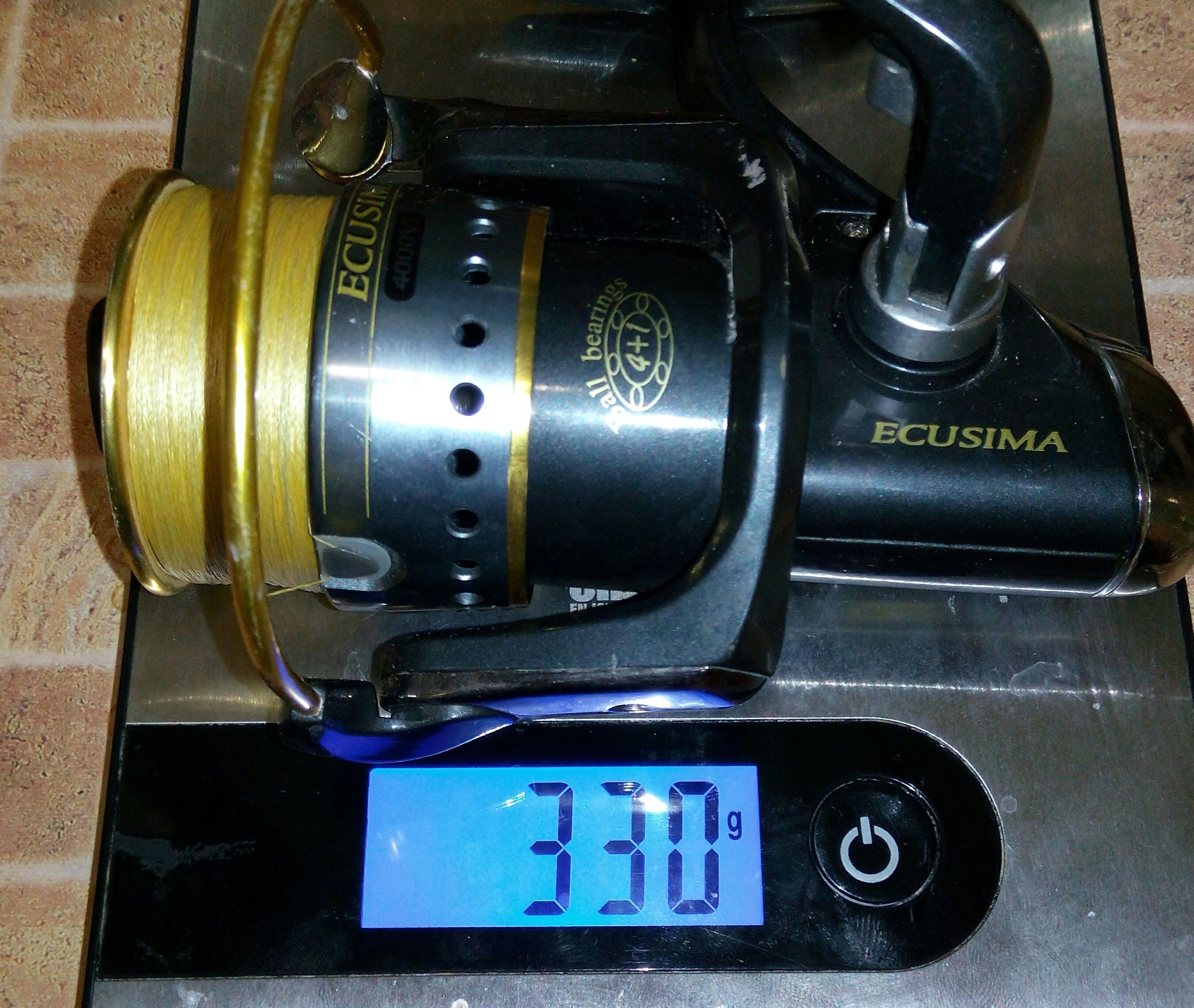

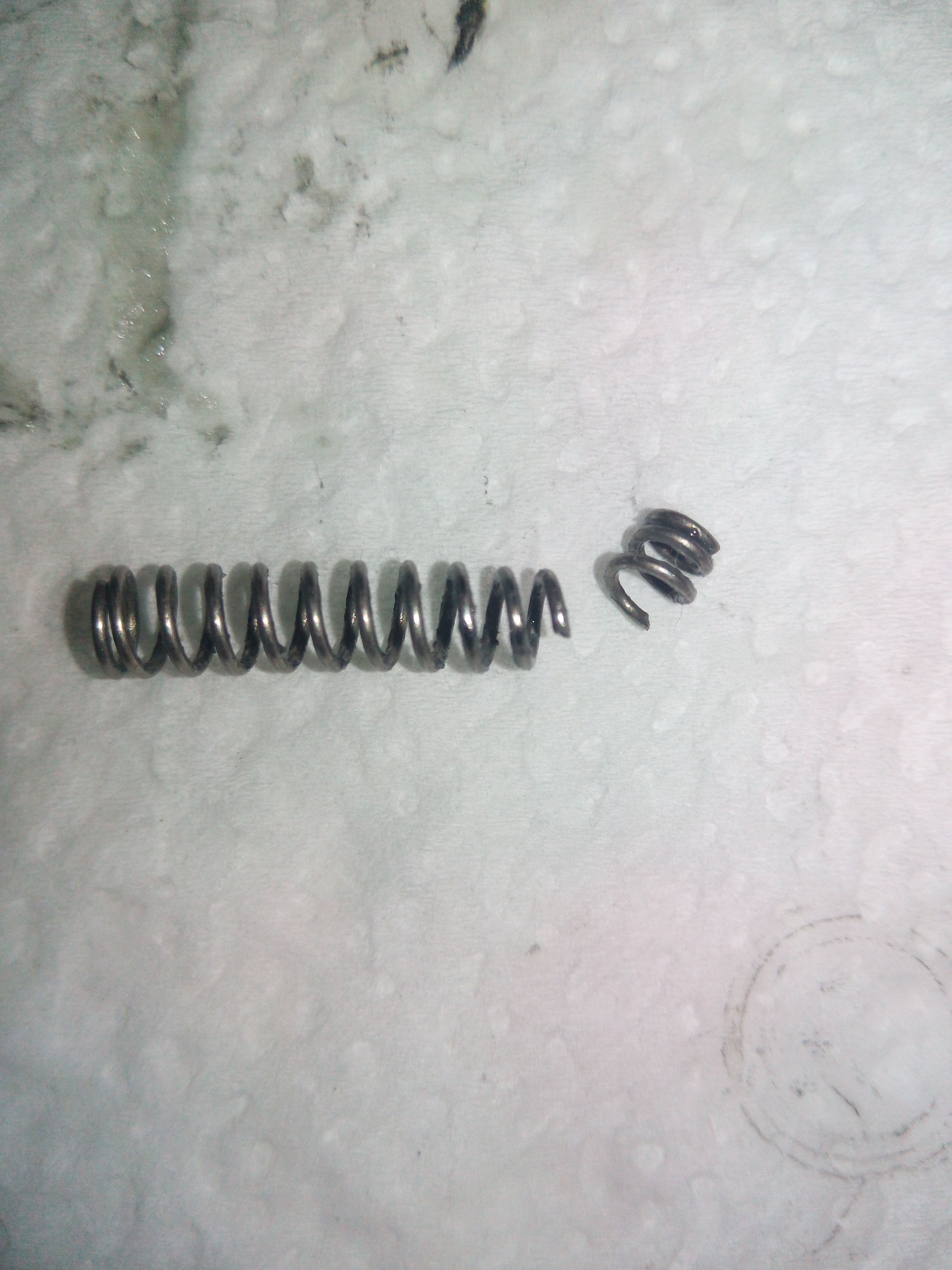

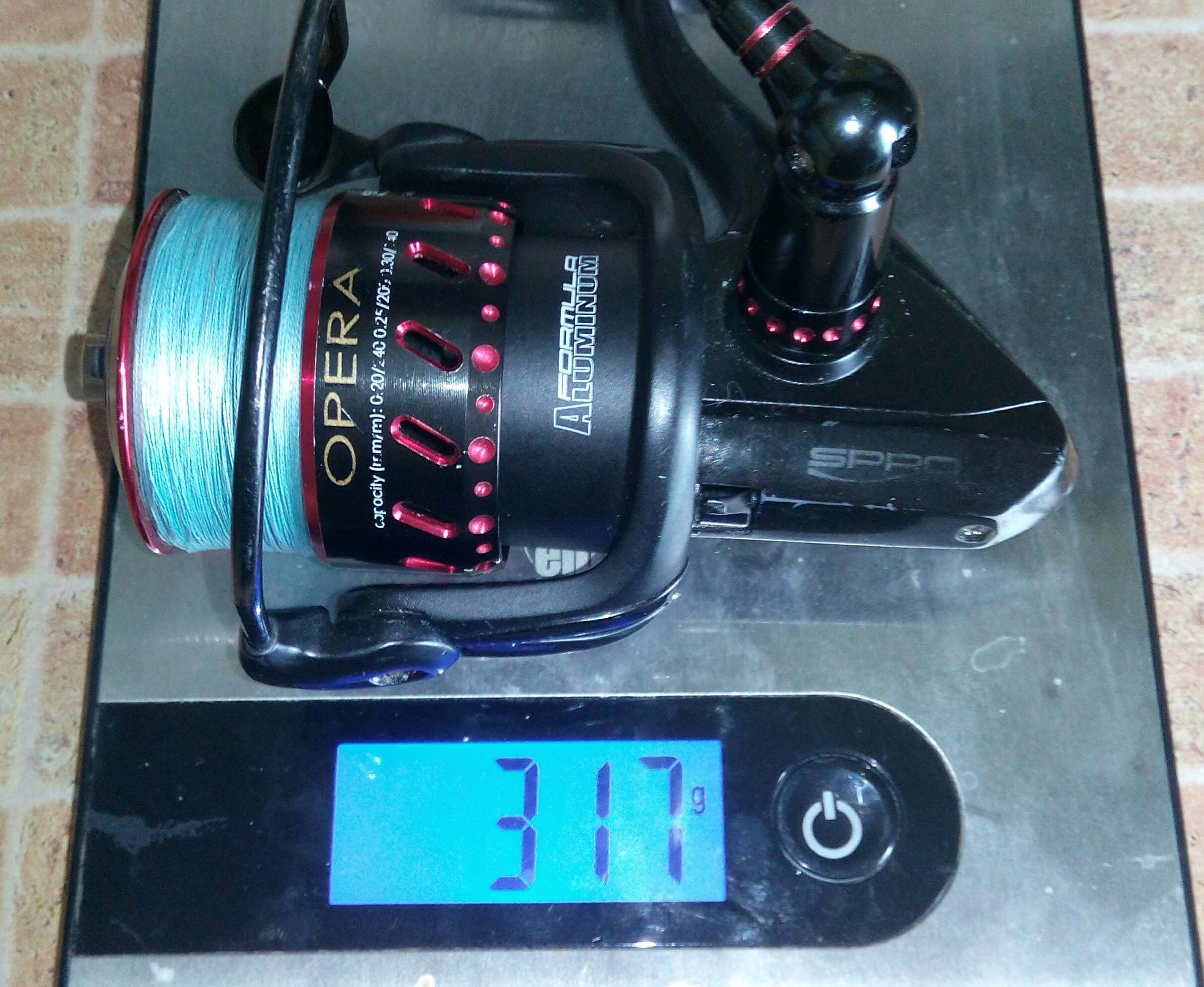

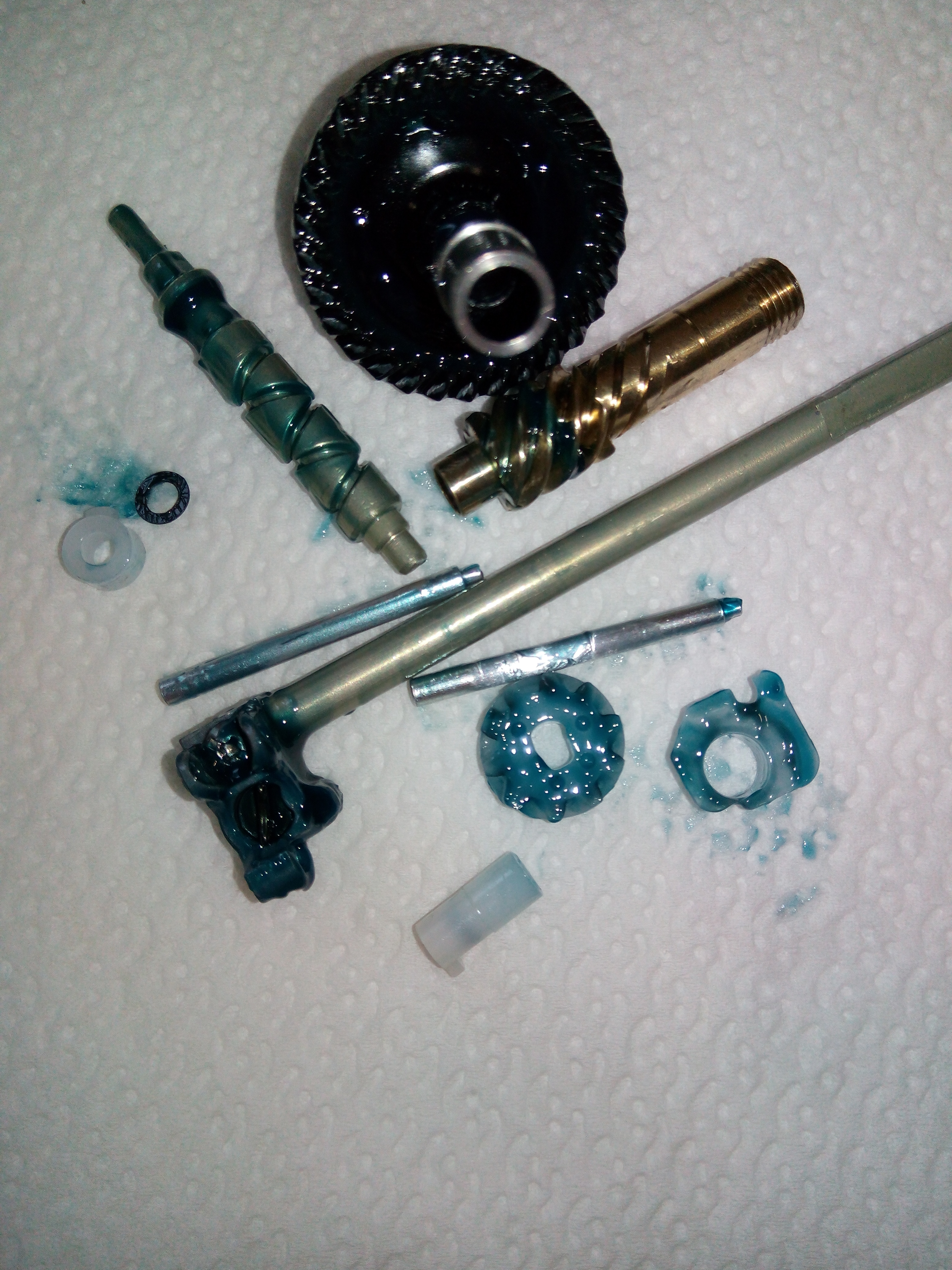

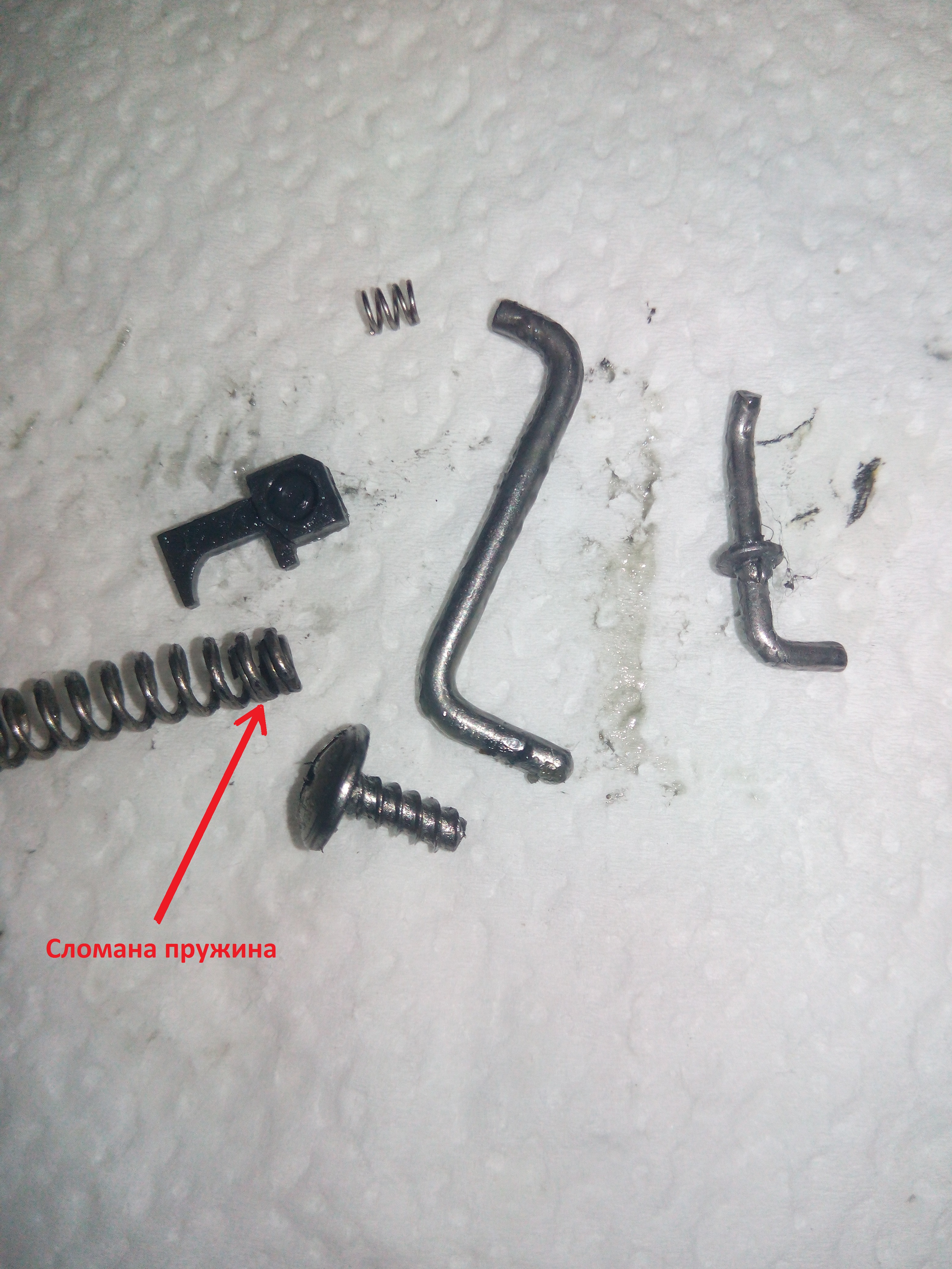

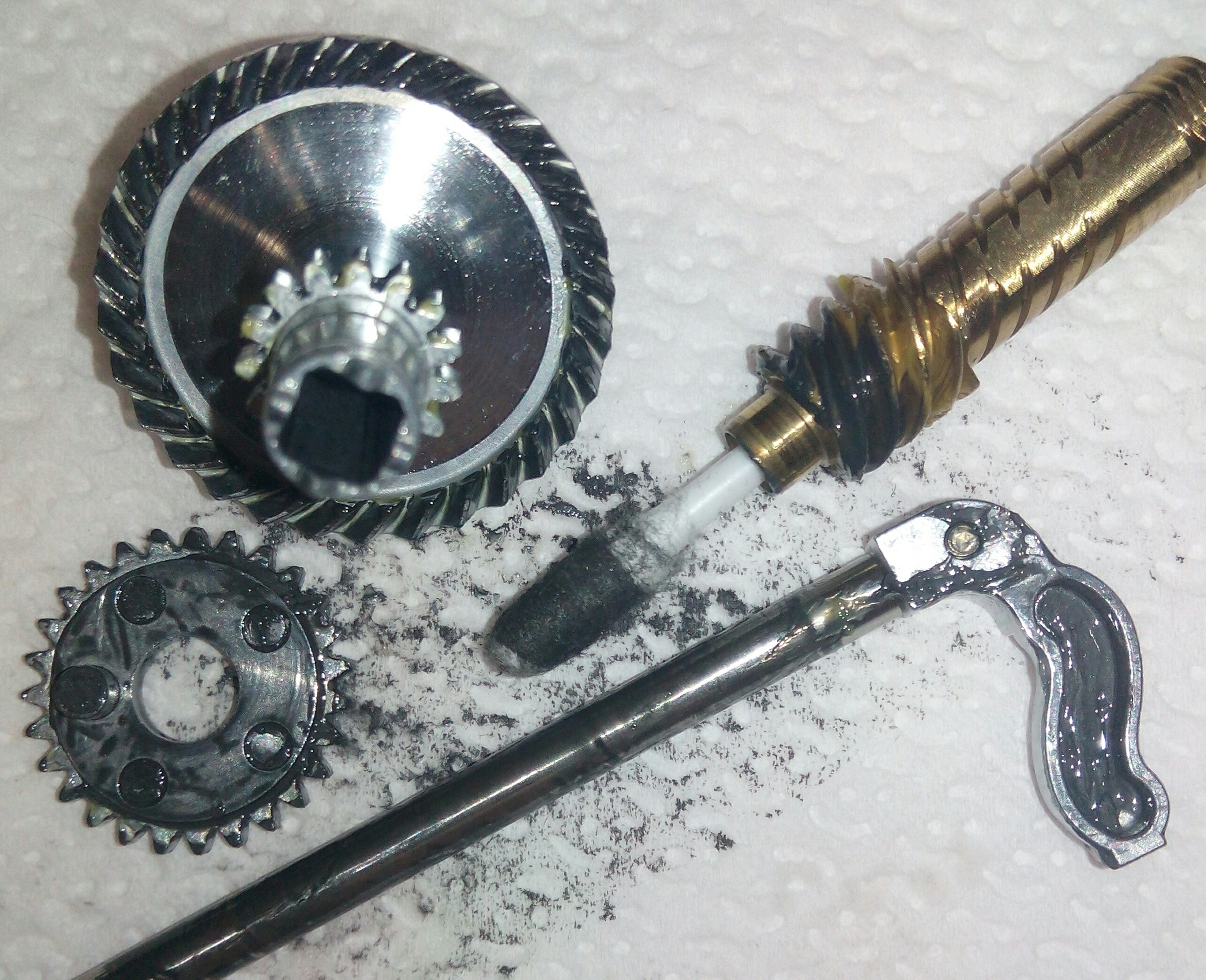

Катушка RYOBI Ecusima 4000Vi. Шумный, шарудящий ход характерный для данной модели, иногда даже появляется после нескольких рыбалок, а иногда и с магазина. Люфт ГП, держателей дужки и конечно в складной рукоятке, это больное место. Люфт в кнобе (не разборной) приглушил шайбой. Смазка отработанная и, что меня уже не удивляет, ослабленный винт на каретке, который прижимает шток, ещё немного и он шляпкой задевал бы зубья ведущей шестерни, такие случаи не редкость. Поэтому и был сильный цокотящий продольный люфт шпули вместе с штоком. После ТО ход стал плавнее и значительно тише.
Назва:  IMG_20180312_175835.jpg
Переглядів: 604
Розмір:  4,31 МБ
ID:	145045   Щоб збільшити малюнок, клацніть по ньому
Назва:  IMG_20180312_181325.jpg
Переглядів: 569
Розмір:  3,49 МБ
ID:	145046   Щоб збільшити малюнок, клацніть по ньому
Назва:  IMG_20180312_181344.jpg
Переглядів: 567
Розмір:  3,85 МБ
ID:	145047   Щоб збільшити малюнок, клацніть по ньому
Назва:  IMG_20180312_183142.jpg
Переглядів: 567
Розмір:  4,53 МБ
ID:	145048   Щоб збільшити малюнок, клацніть по ньому
Назва:  IMG_20180312_183251.jpg
Переглядів: 563
Розмір:  3,26 МБ
ID:	145049   Щоб збільшити малюнок, клацніть по ньому
Назва:  IMG_20180312_190135.jpg
Переглядів: 557
Розмір:  3,69 МБ
ID:	145050   Щоб збільшити малюнок, клацніть по ньому
Назва:  IMG_20180312_192307.jpg
Переглядів: 550
Розмір:  3,95 МБ

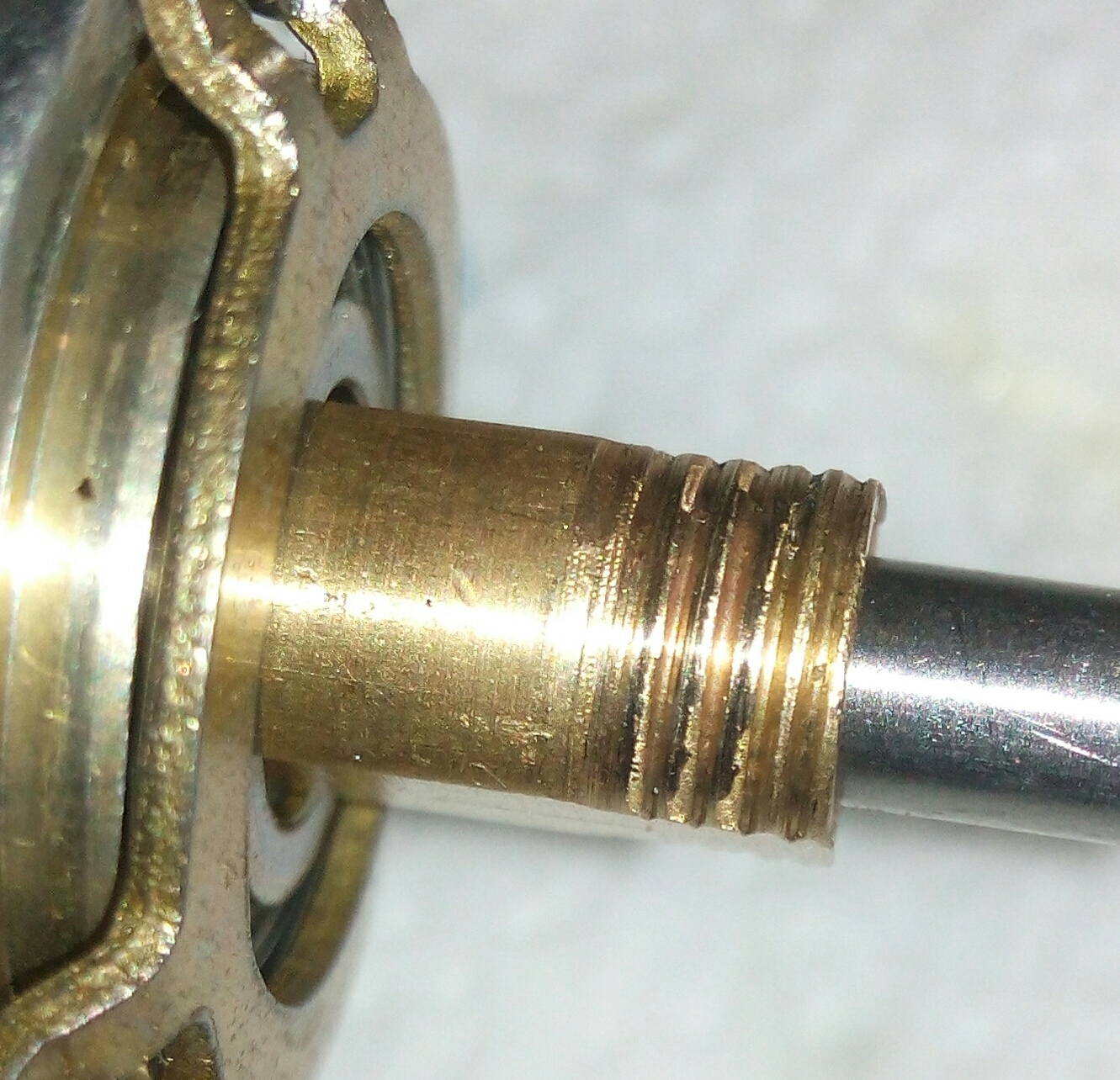

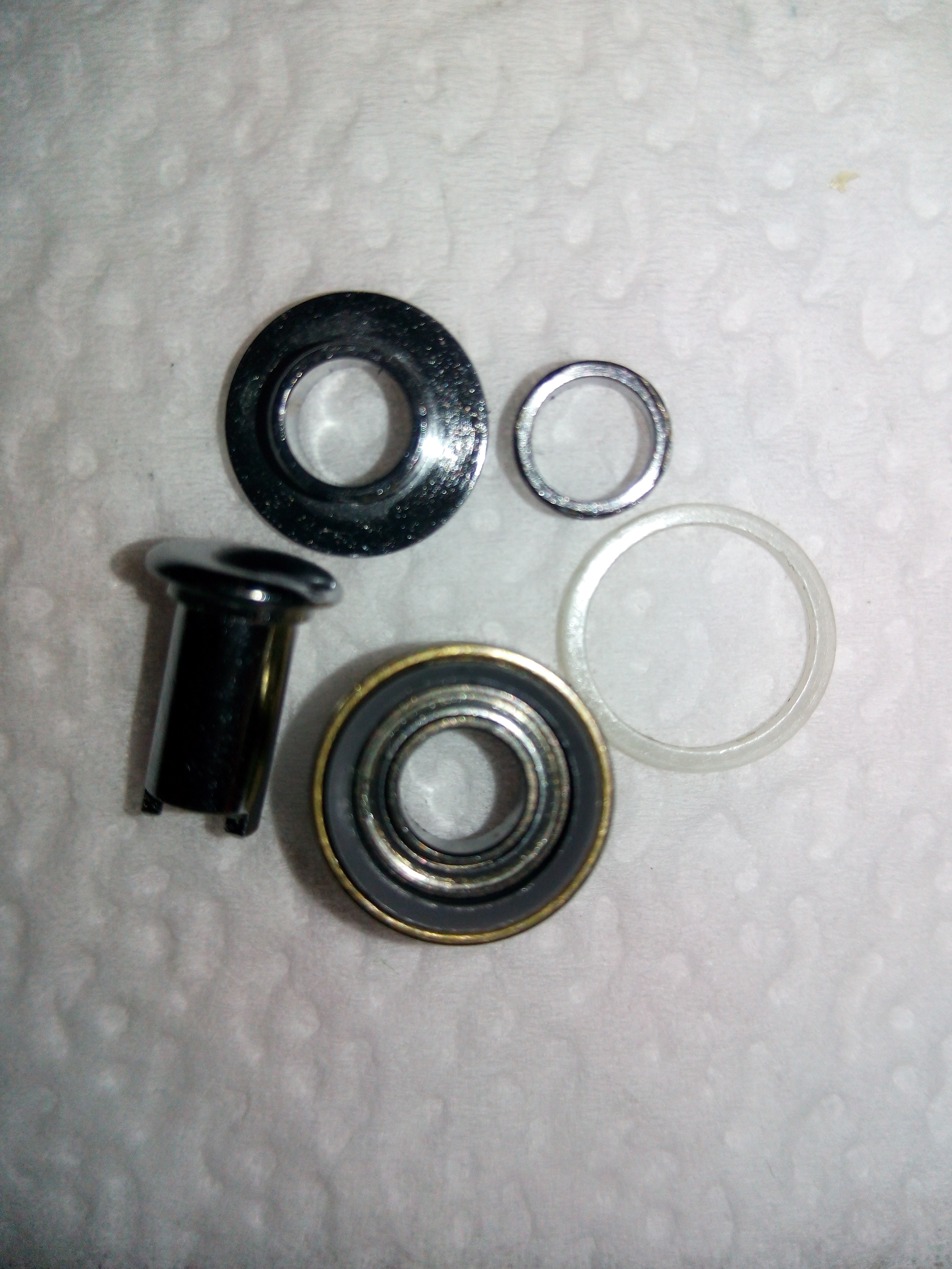

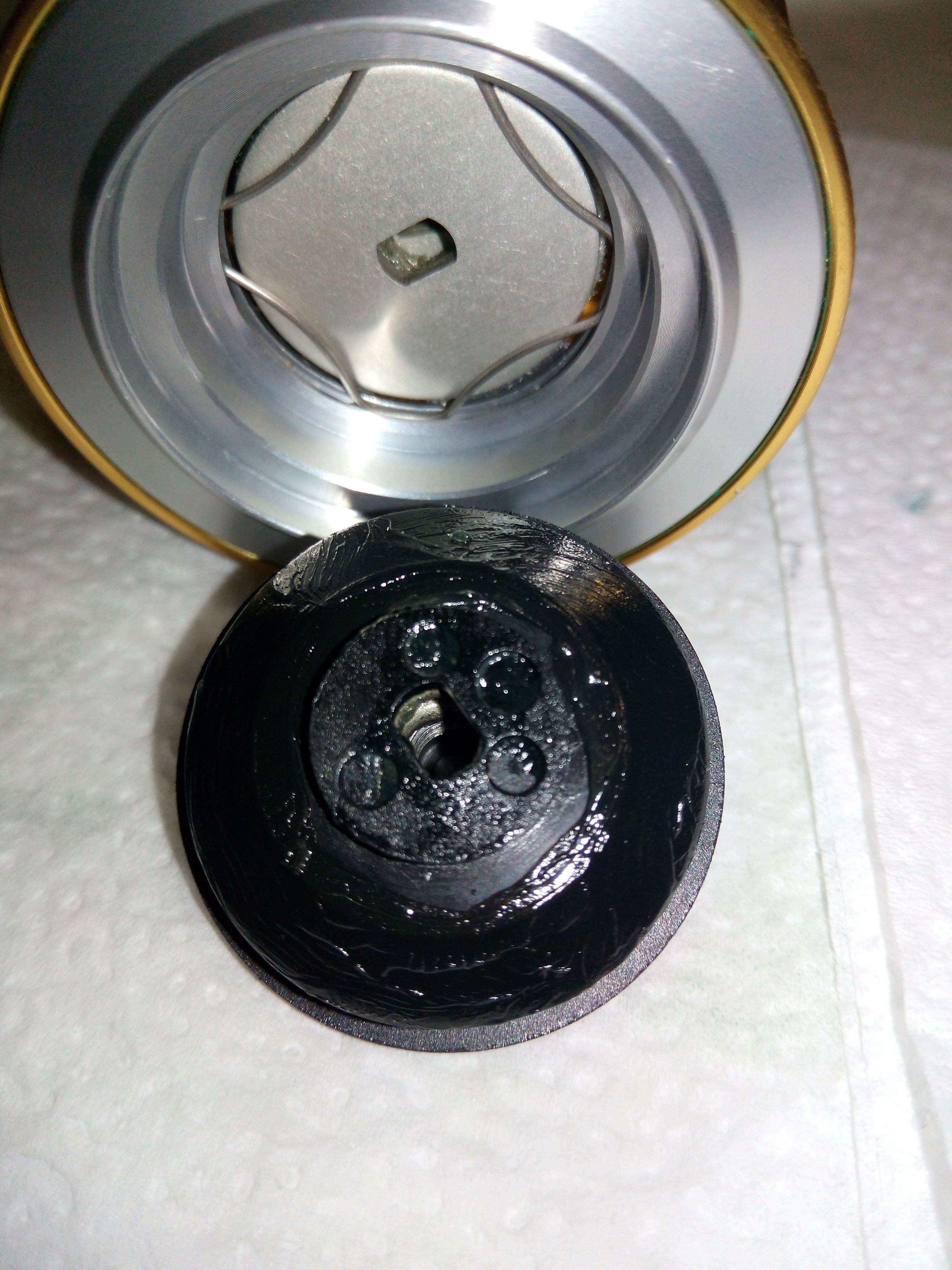

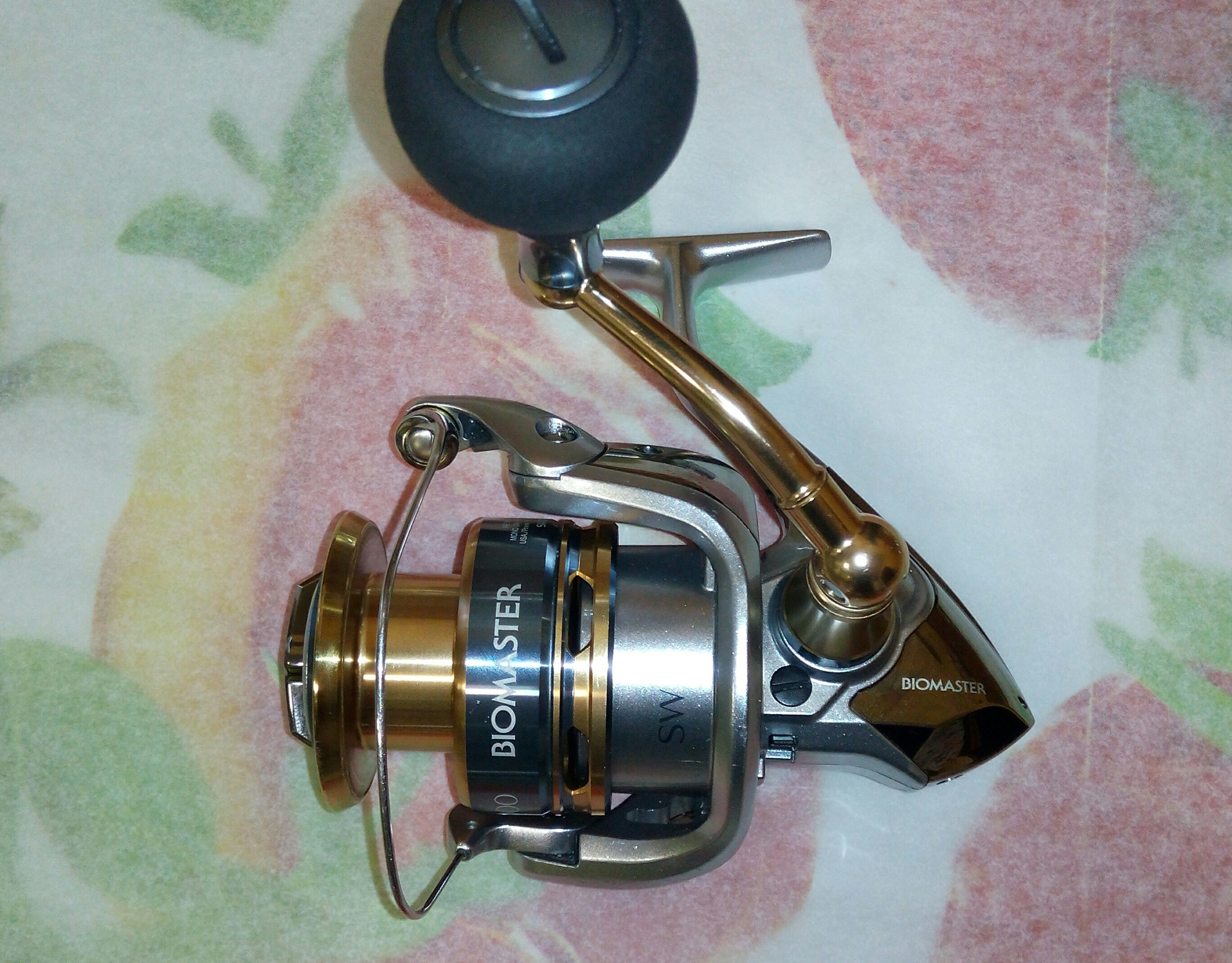

Старий 14.03.2018, 19:01   #248 (permalink)
Дописи: 776

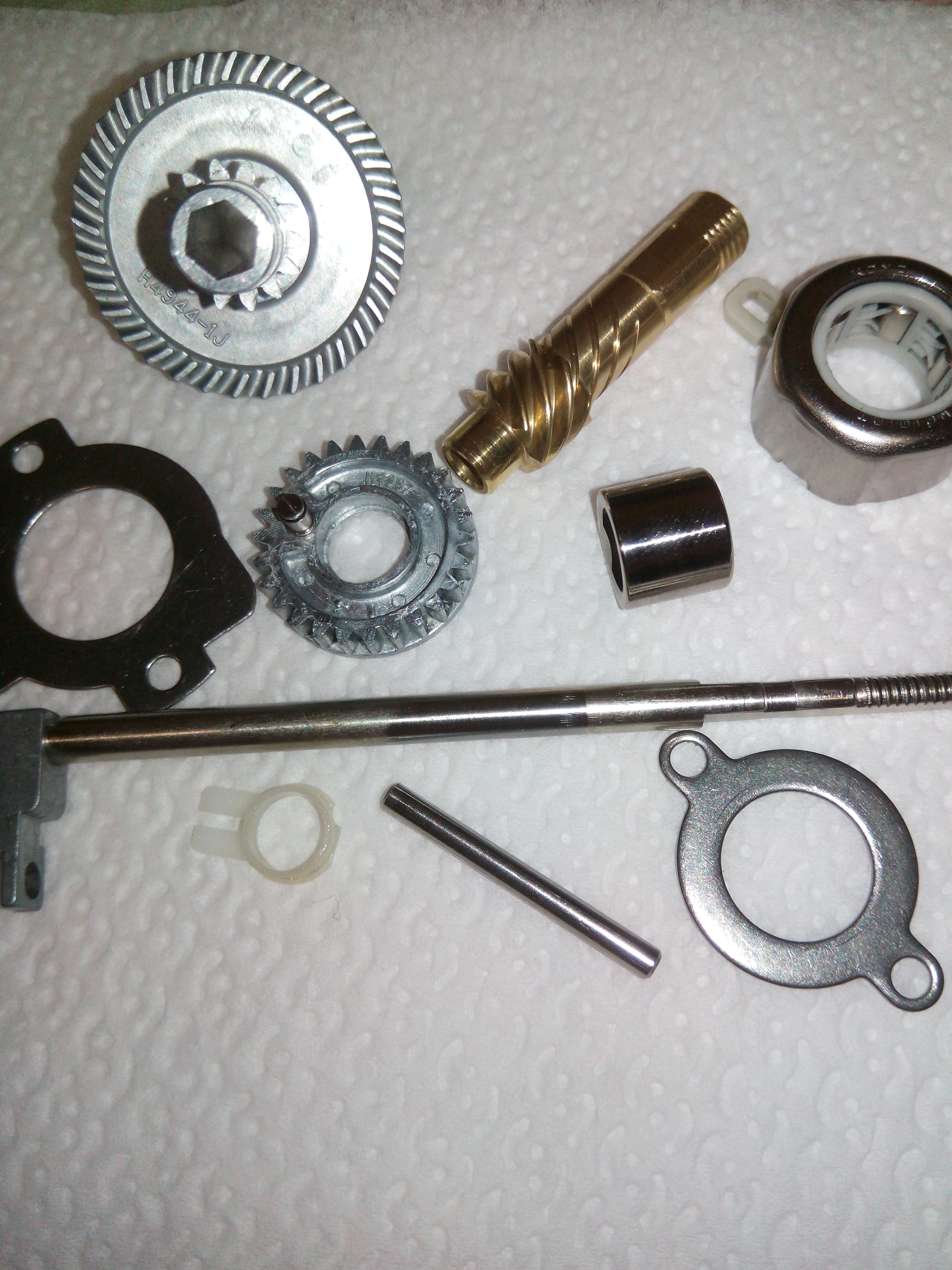

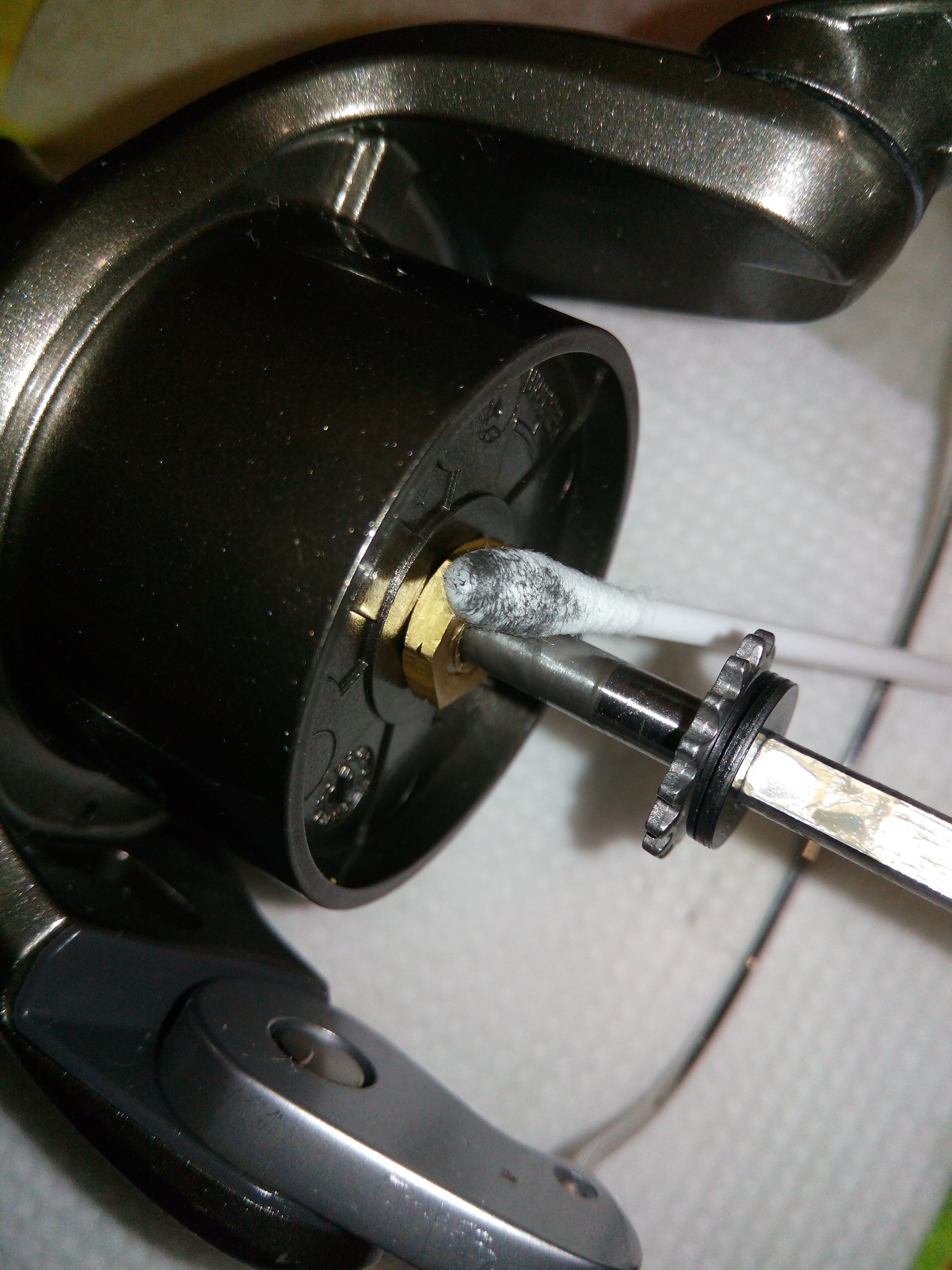

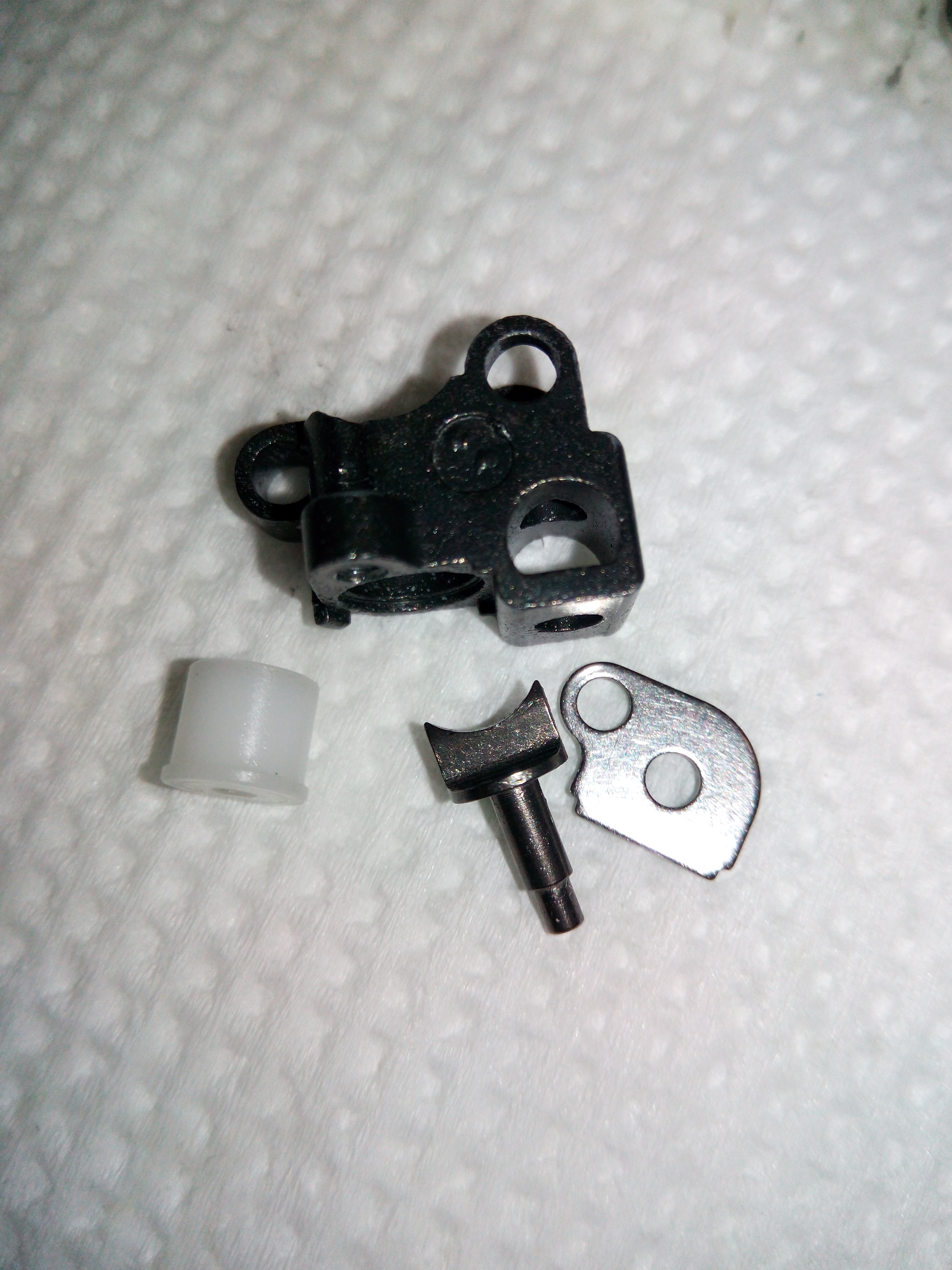

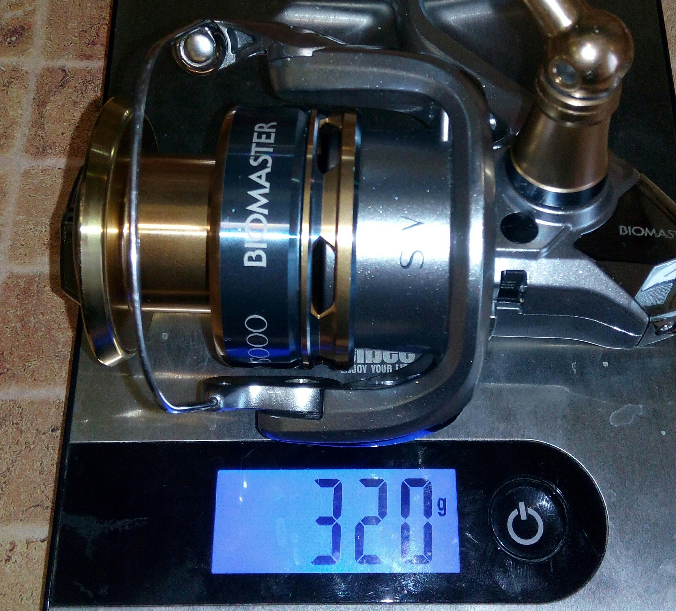

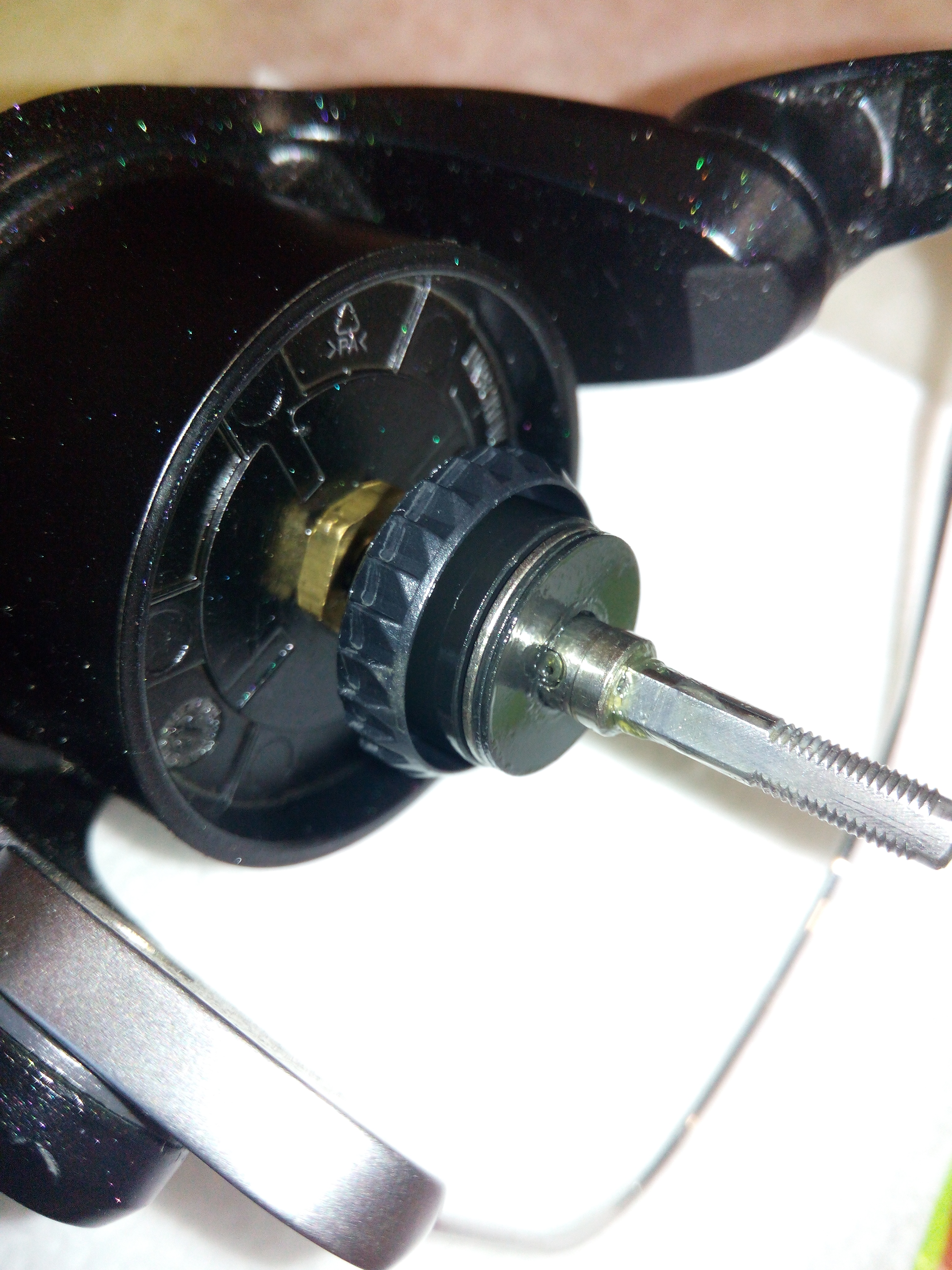

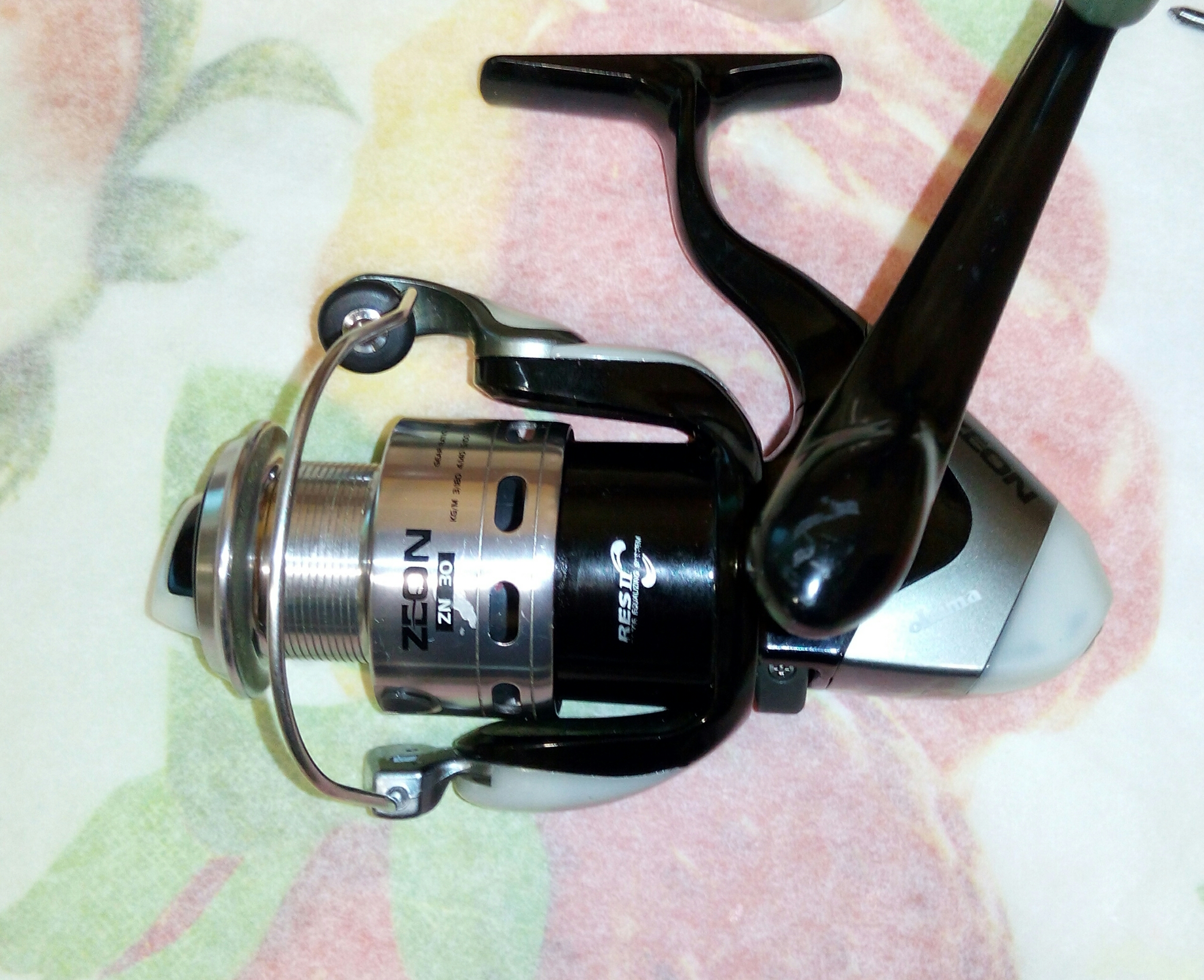

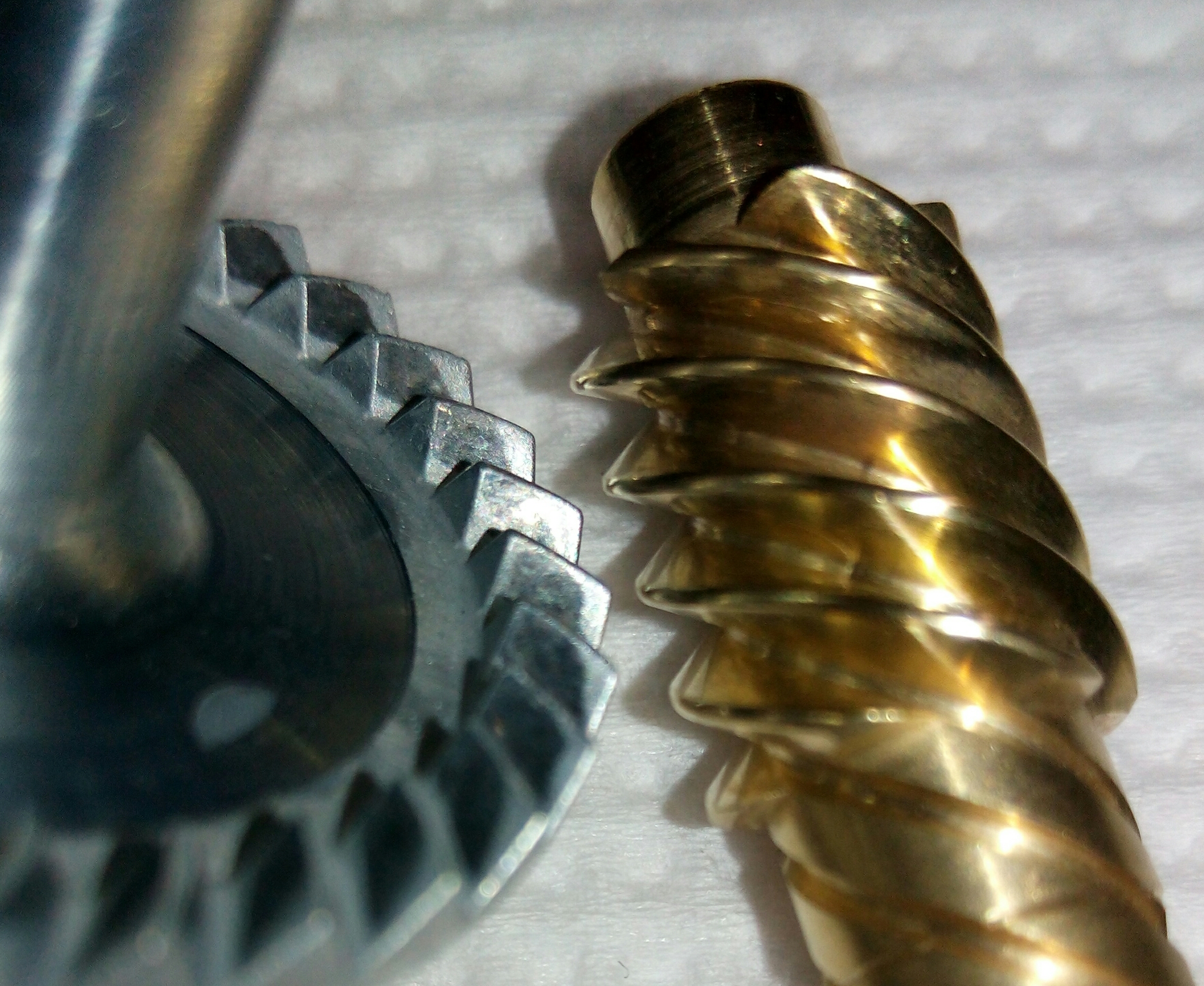

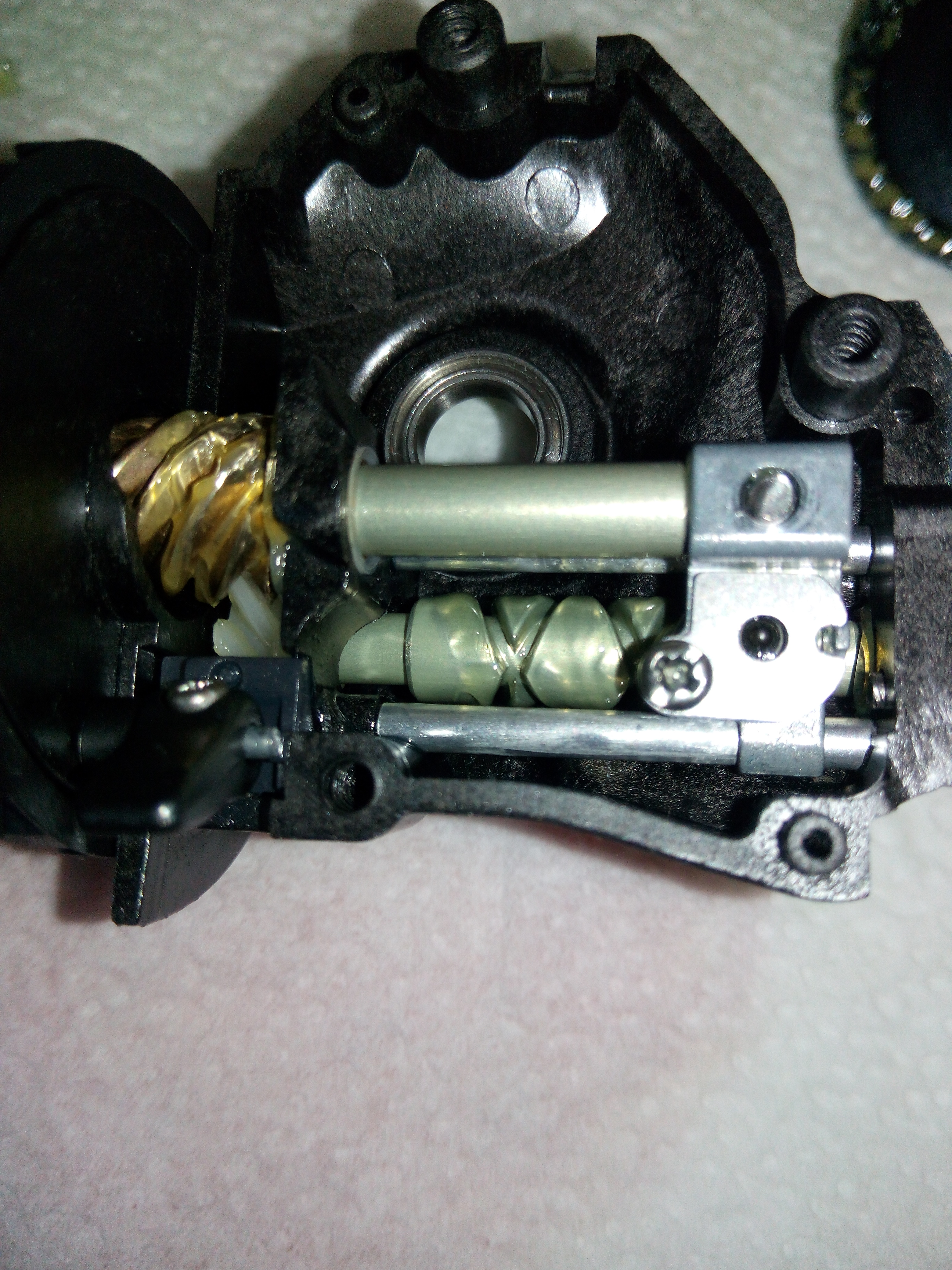

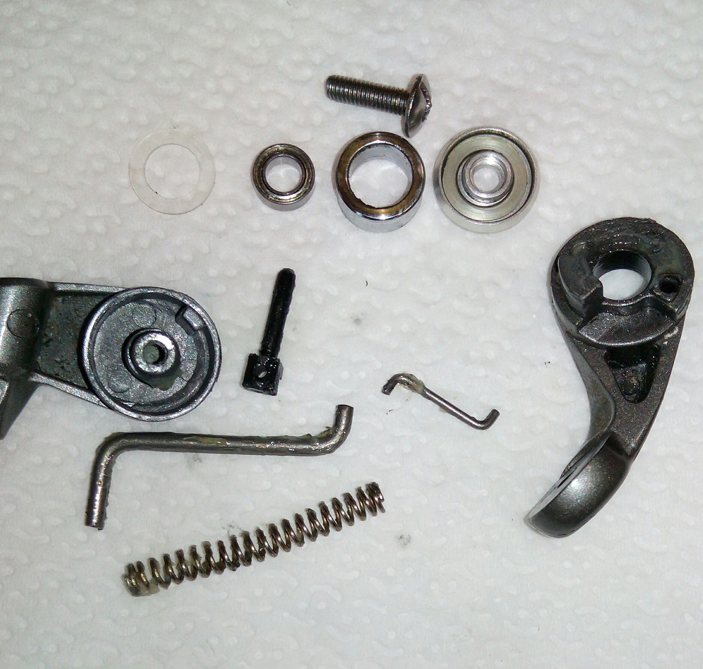

Ещё один представитель морского семейства - катушка Shimano Biomaster SW 5000XG. В принципе, к работе катушки претензий особых нет. В процессе эксплуатации появился незначительный люфт ГП и шум, так как смазка уже своё отработала. Кстати, ранее смазана она была идеально, равномерное нанесение смазки по всей окружности, о чём свидетельствует выдавленная смазка на ведущей шестерне. Был небольшой люфт и стук кноба. Так же дужка л/у распирала в стороны свои держатели. Всё нюансы исправил. Фрикцион состоит из набора карбоновых шайб. Хочу отметить такой момент, многие возлагают большие надежды на чёрное защитное покрытие на ведущей шестерне. Я лично особой прочности этого покрытия не замечаю. Оно стирается довольно таки быстро. Это никак не является износом ГП, на обычной шестерне этой притирки даже не заметно, а здесь просто бросается в глаза контраст «белое на чёрном». Данная катушка в идеальном состоянии. Плавный ровный ход и шепот пары.
Назва:  IMG_20180314_113636.jpg
Переглядів: 583
Розмір:  3,66 МБ
ID:	145113   Щоб збільшити малюнок, клацніть по ньому
Назва:  IMG_20180314_113607.jpg
Переглядів: 498
Розмір:  3,87 МБ
ID:	145114   Щоб збільшити малюнок, клацніть по ньому
Назва:  IMG_20180314_114729.jpg
Переглядів: 567
Розмір:  4,14 МБ
ID:	145115   Щоб збільшити малюнок, клацніть по ньому
Назва:  IMG_20180314_115845.jpg
Переглядів: 497
Розмір:  4,48 МБ
ID:	145116   Щоб збільшити малюнок, клацніть по ньому
Назва:  IMG_20180314_120149.jpg
Переглядів: 538
Розмір:  4,65 МБ
ID:	145117   Щоб збільшити малюнок, клацніть по ньому
Назва:  IMG_20180314_121259.jpg
Переглядів: 531
Розмір:  4,22 МБ
ID:	145118   Щоб збільшити малюнок, клацніть по ньому
Назва:  IMG_20180314_124441.jpg
Переглядів: 522
Розмір:  4,41 МБ
ID:	145119   Щоб збільшити малюнок, клацніть по ньому
Назва:  IMG_20180314_124626.jpg
Переглядів: 546
Розмір:  2,28 МБ
Назва:  IMG_20180314_134350.jpg
Переглядів: 540
Розмір:  4,46 МБ
ID:	145121   Щоб збільшити малюнок, клацніть по ньому
Назва:  IMG_20180314_134959.jpg
Переглядів: 539
Розмір:  4,33 МБ
ID:	145122   Щоб збільшити малюнок, клацніть по ньому
Назва:  IMG_20180314_144324.jpg
Переглядів: 529
Розмір:  4,51 МБ
ID:	145123   Щоб збільшити малюнок, клацніть по ньому
Назва:  IMG_20180314_150308.jpg
Переглядів: 504
Розмір:  4,41 МБ
ID:	145124   Щоб збільшити малюнок, клацніть по ньому
Назва:  IMG_20180314_151023.jpg
Переглядів: 517
Розмір:  4,21 МБ
ID:	145125   Щоб збільшити малюнок, клацніть по ньому
Назва:  IMG_20180314_160707.jpg
Переглядів: 507
Розмір:  4,49 МБ

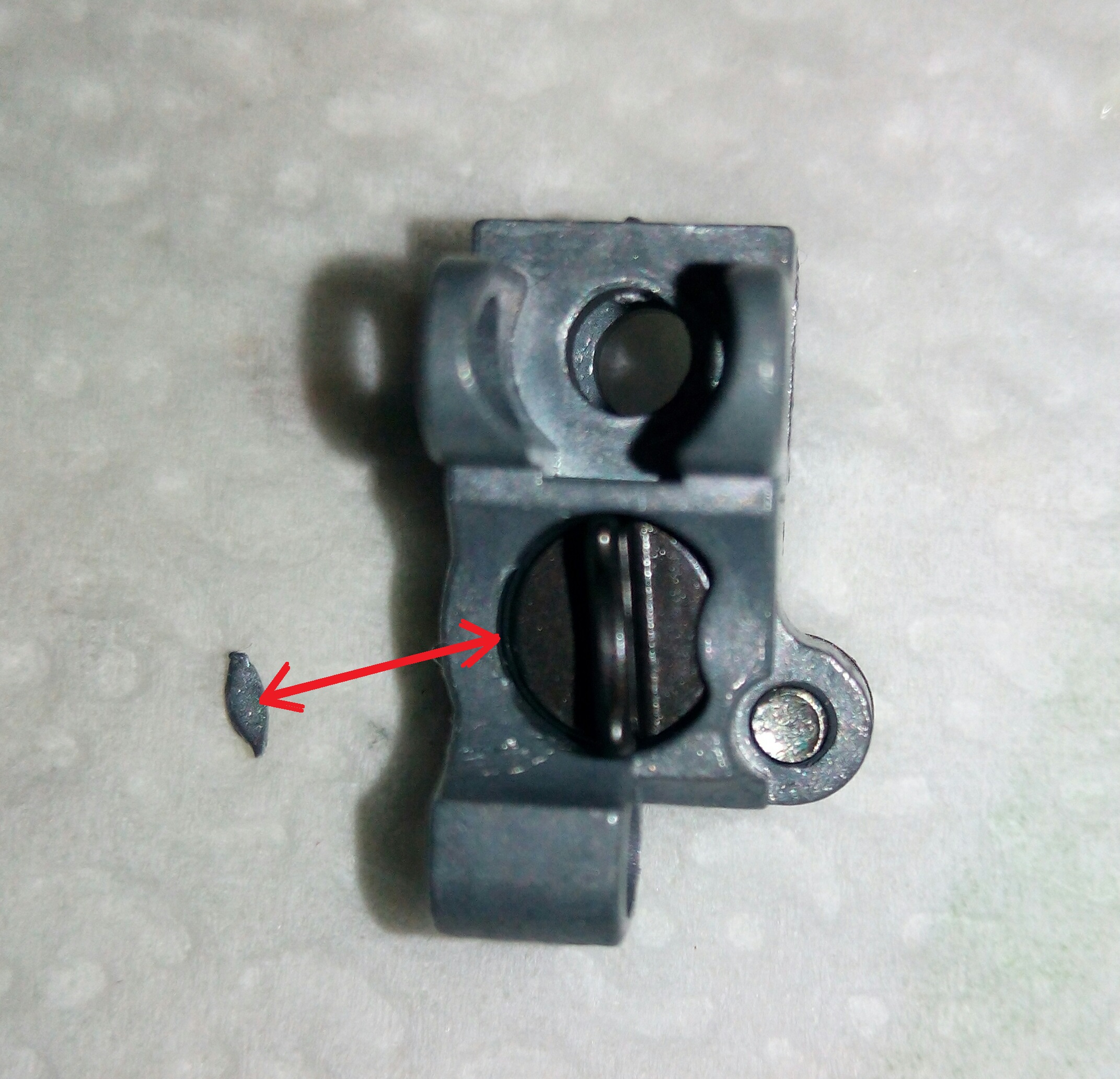

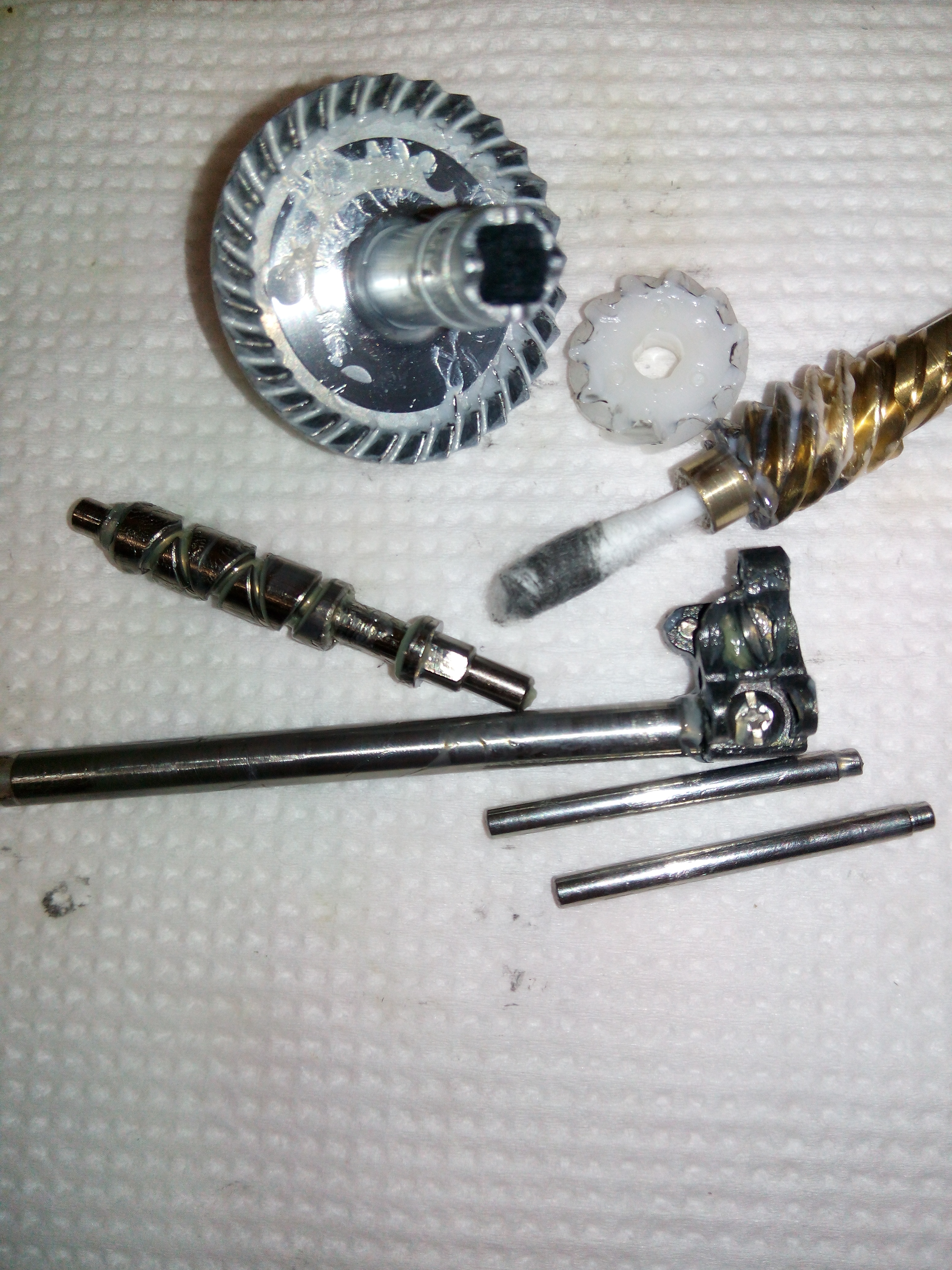

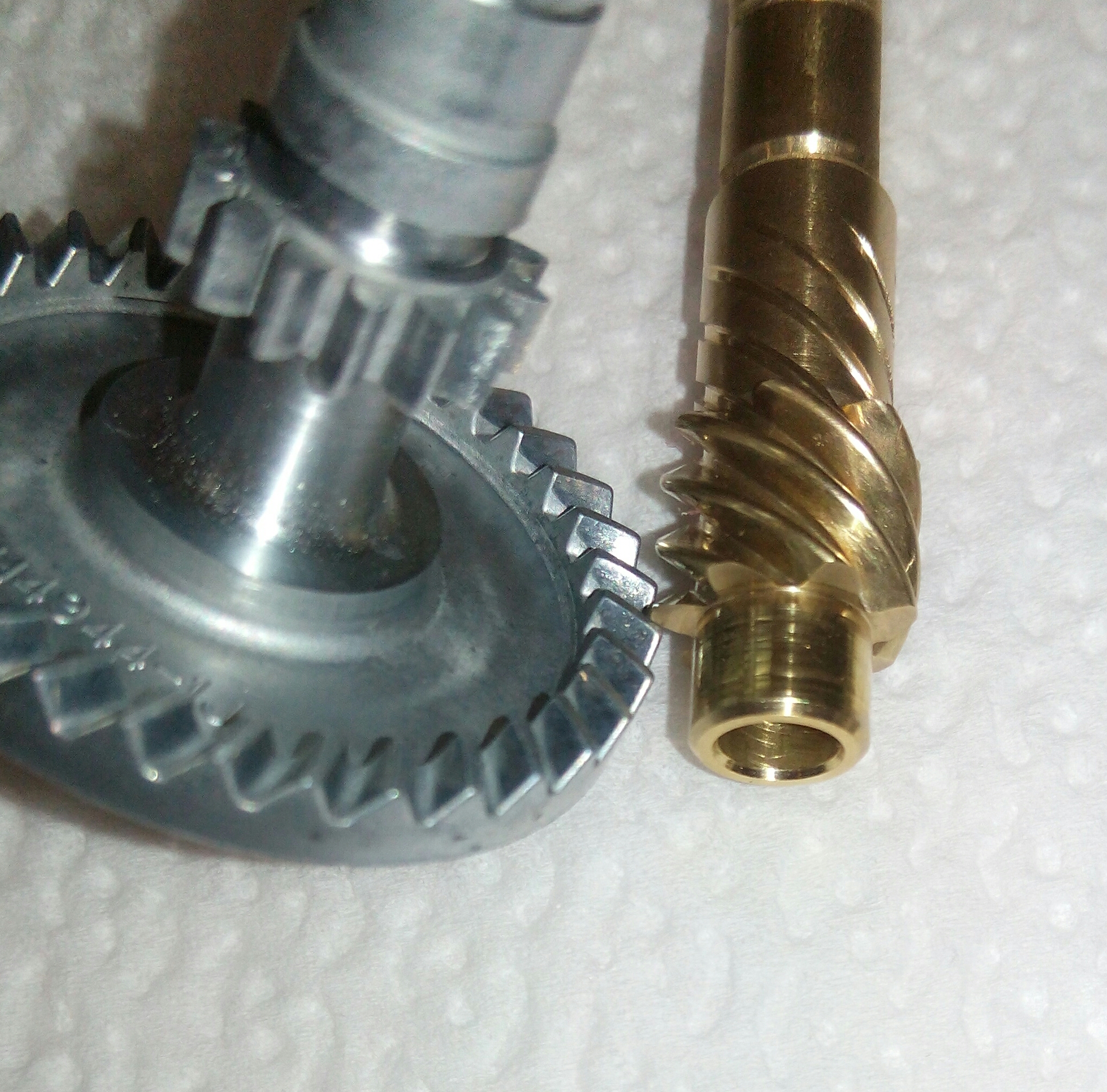

Старий 15.03.2018, 10:06   #249 (permalink)
Дописи: 776

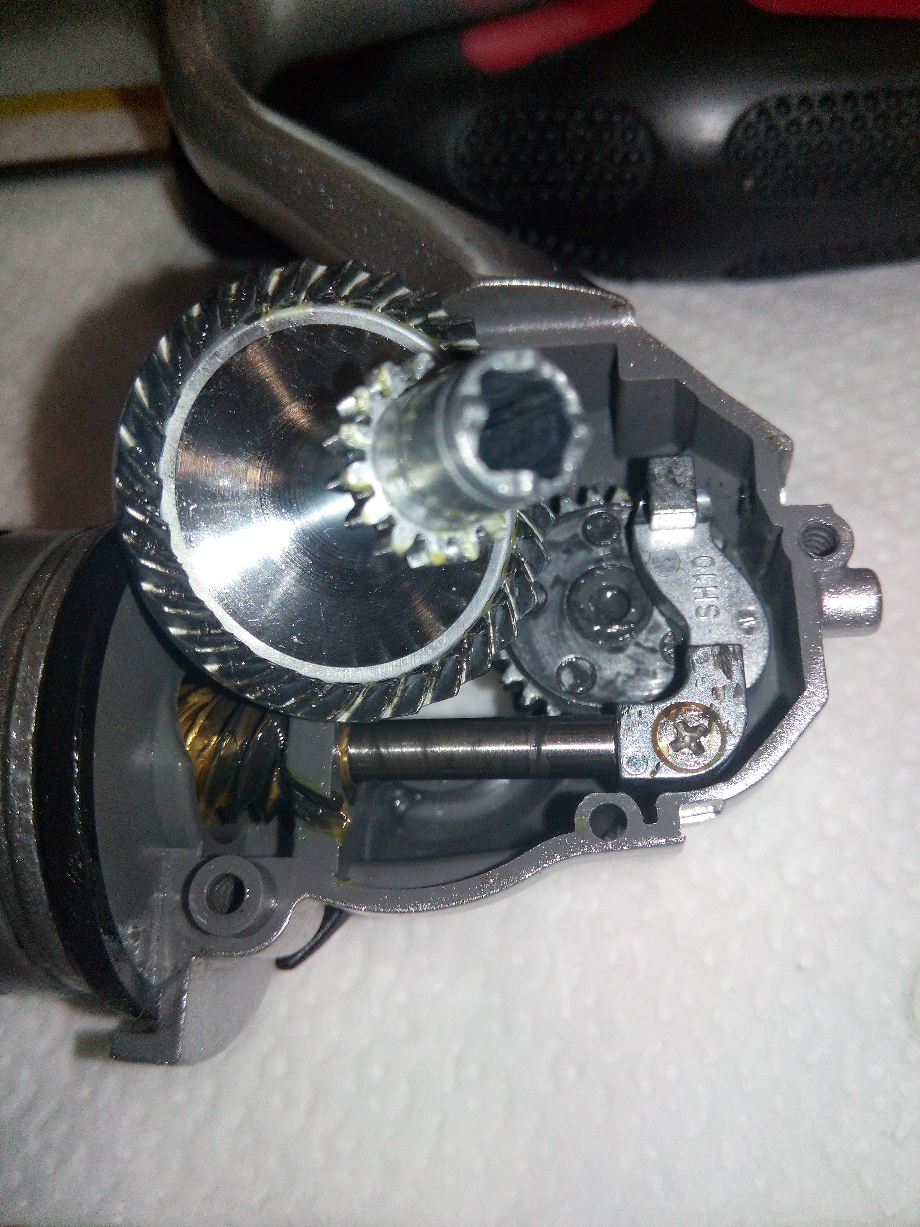

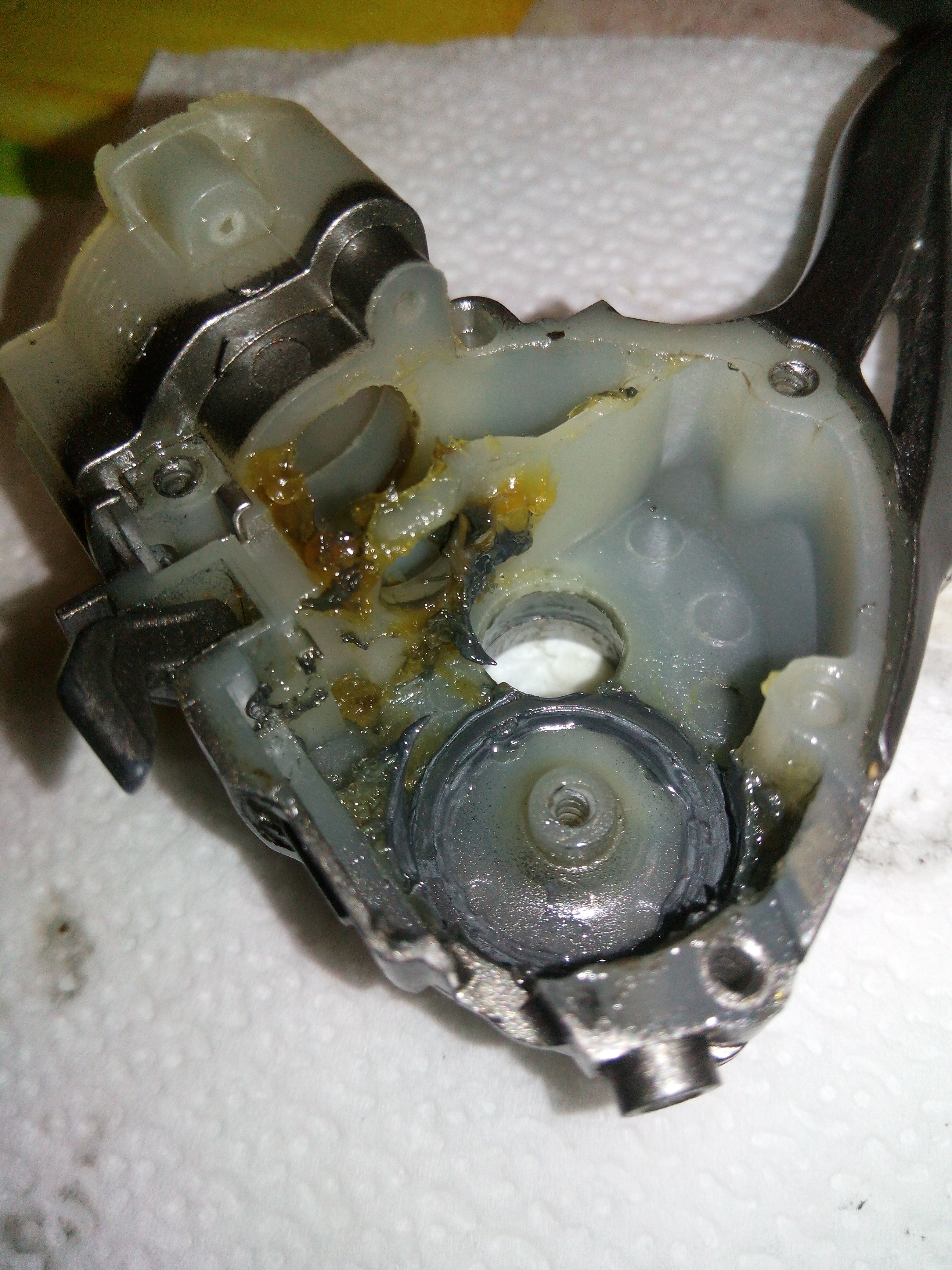

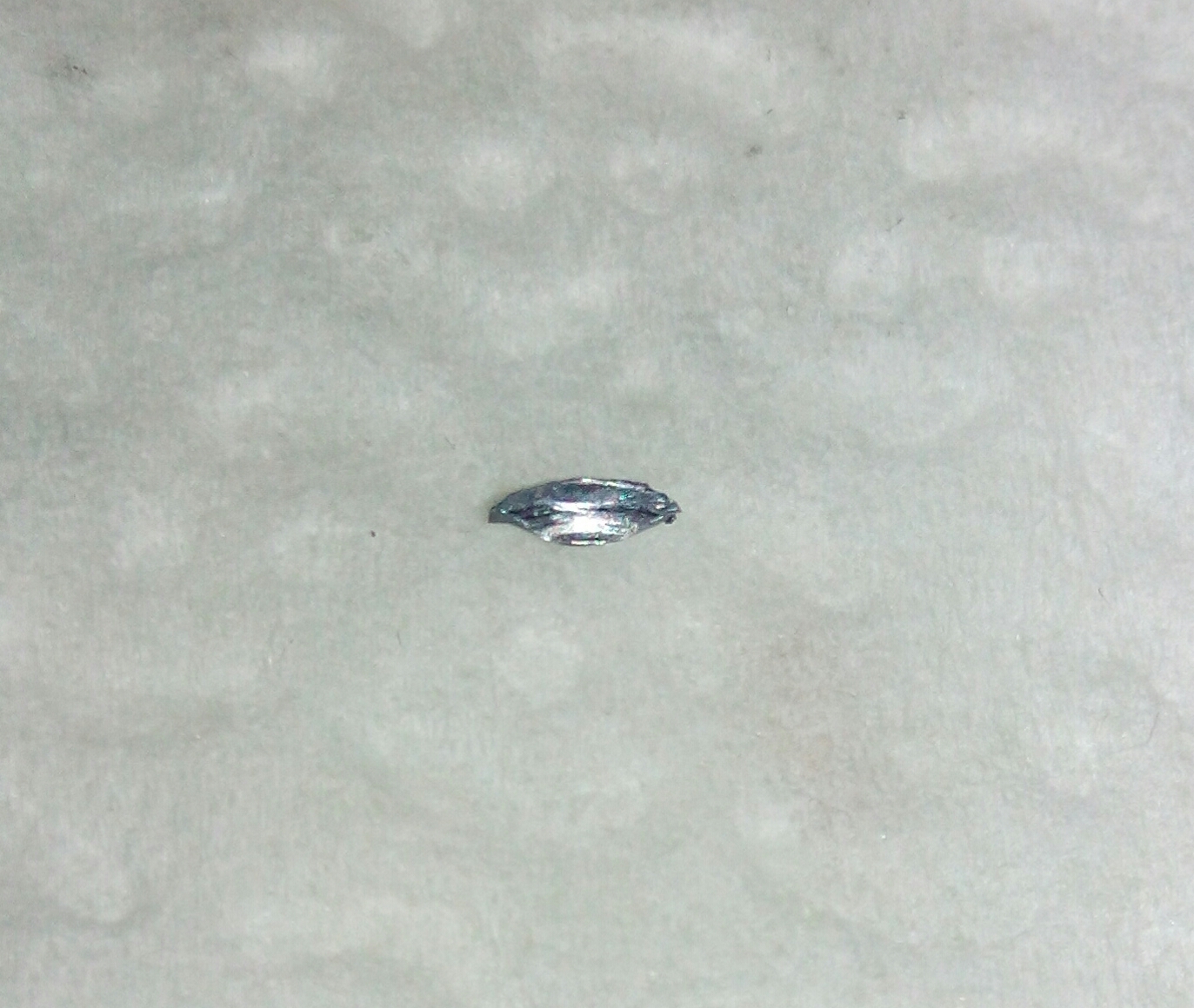

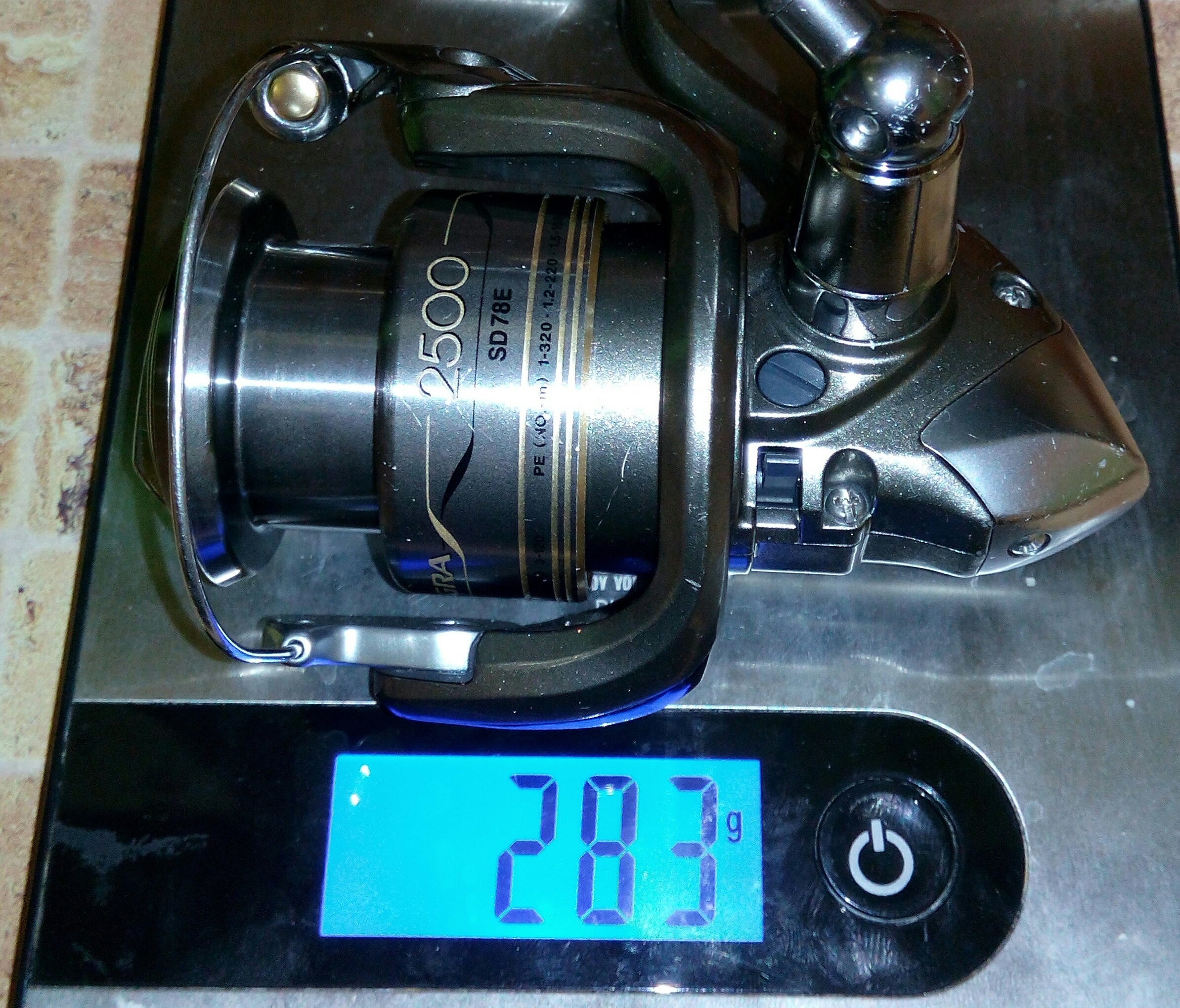

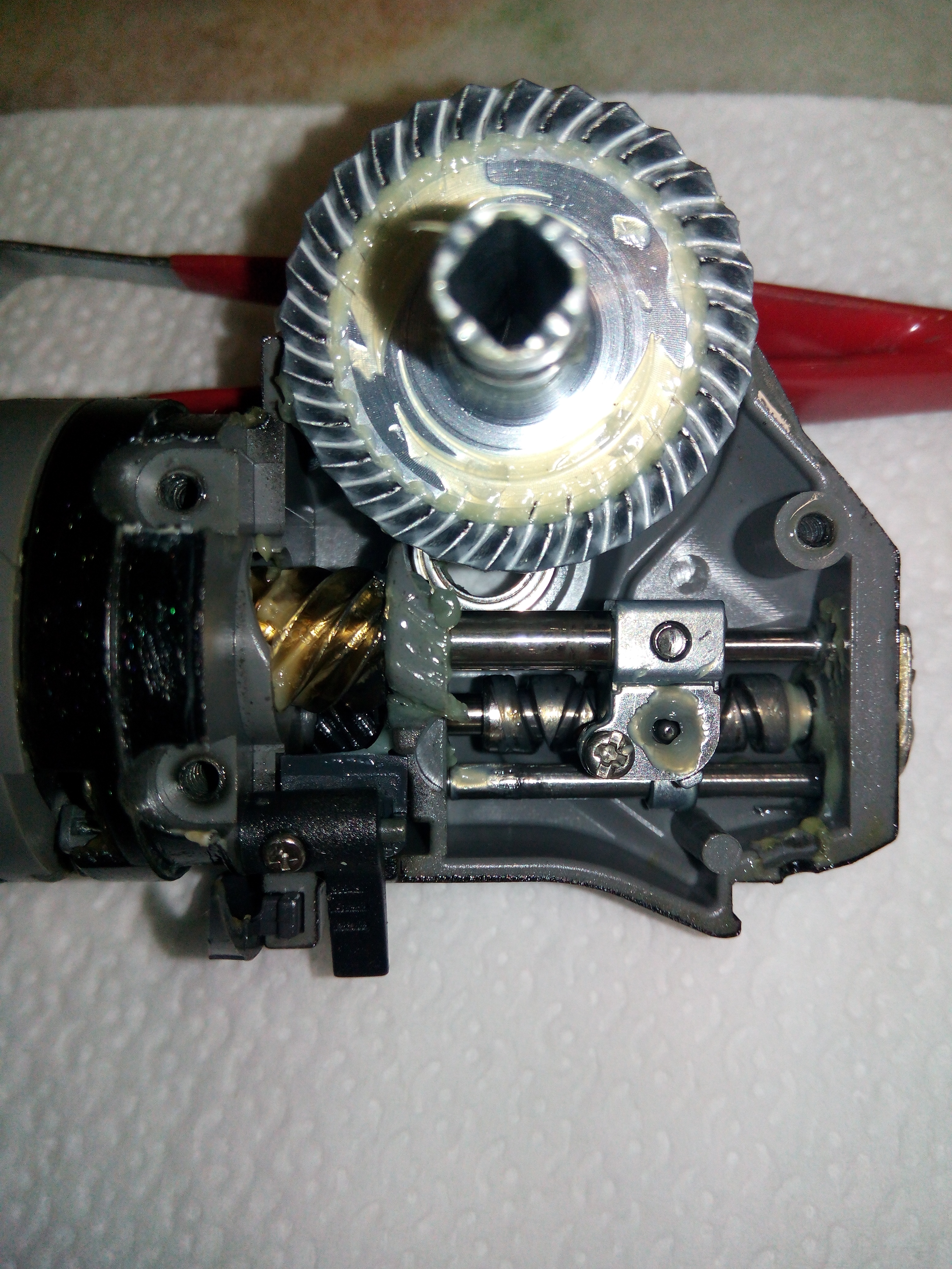

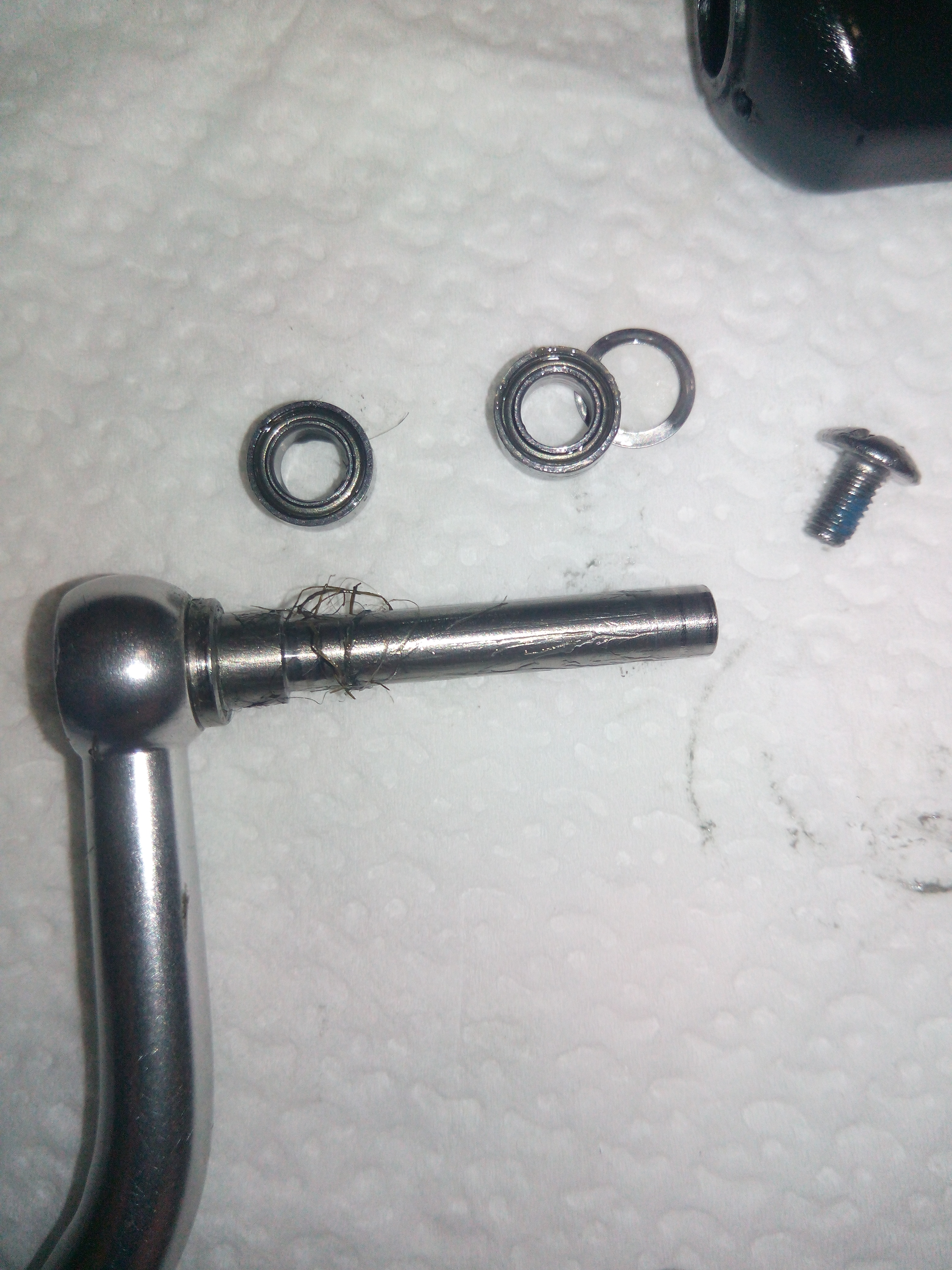

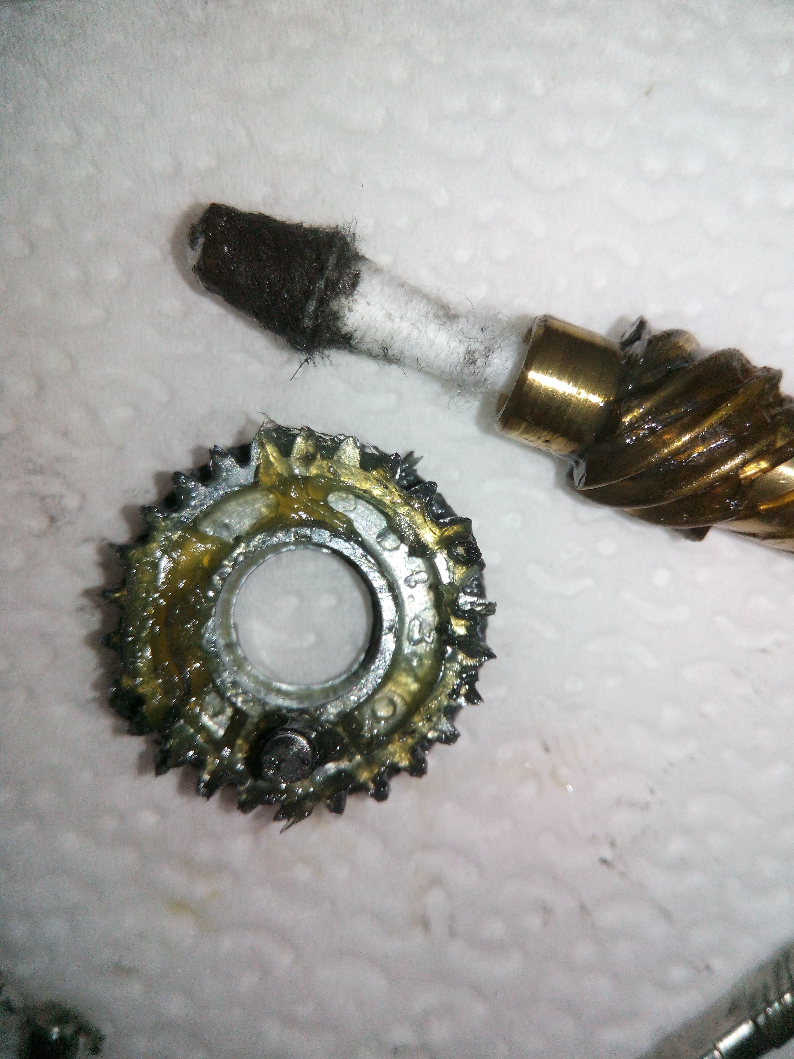

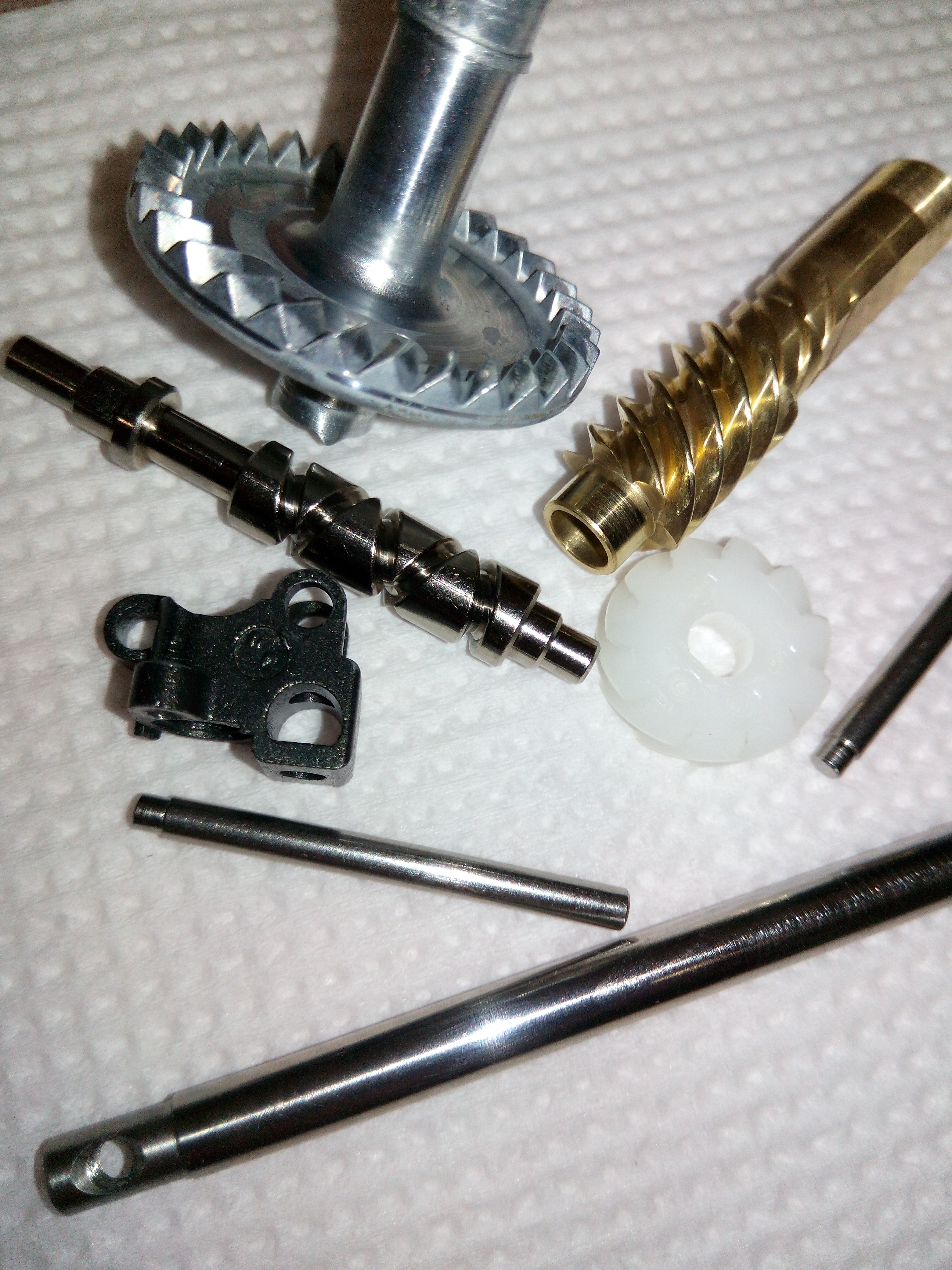

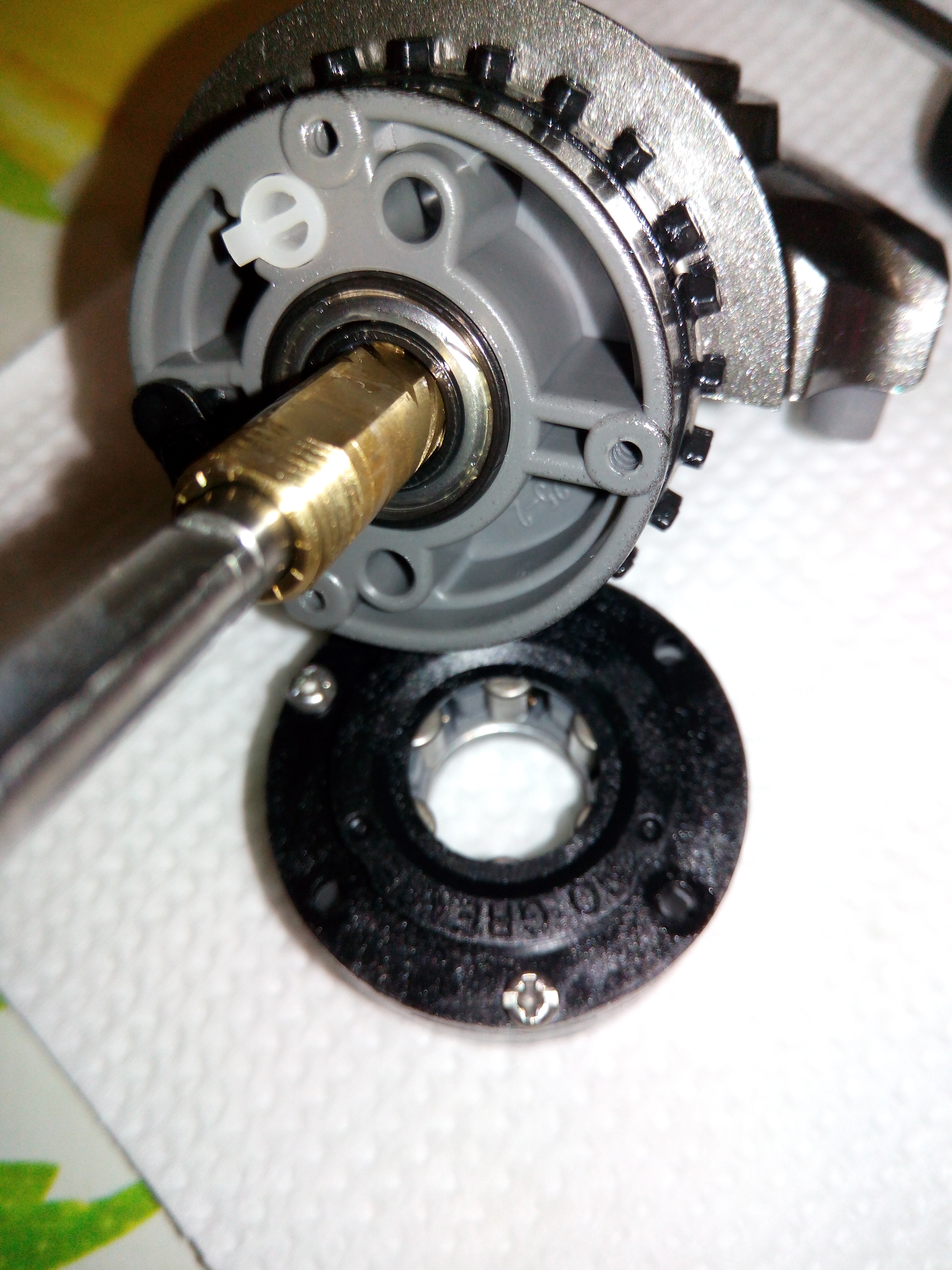

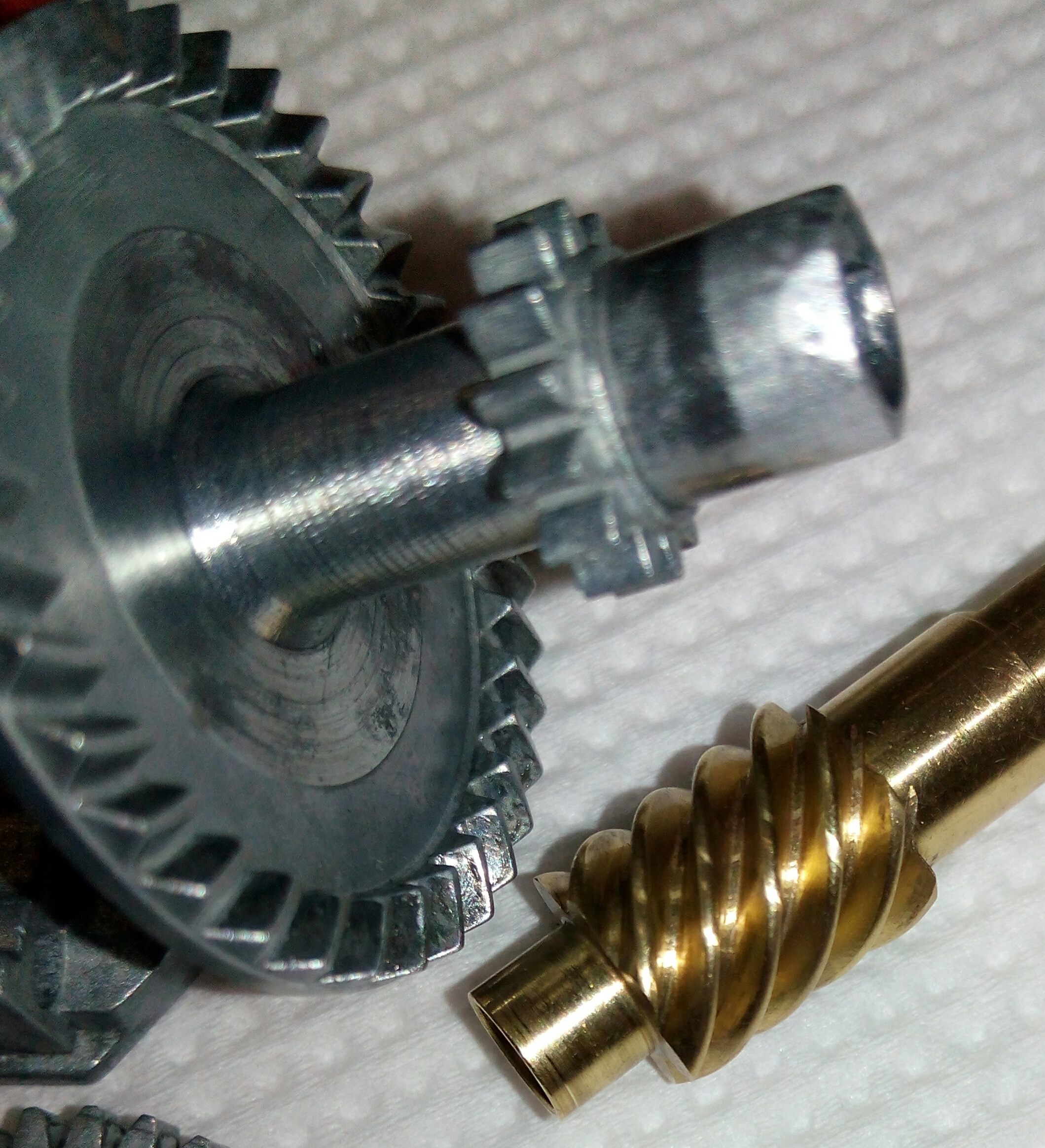

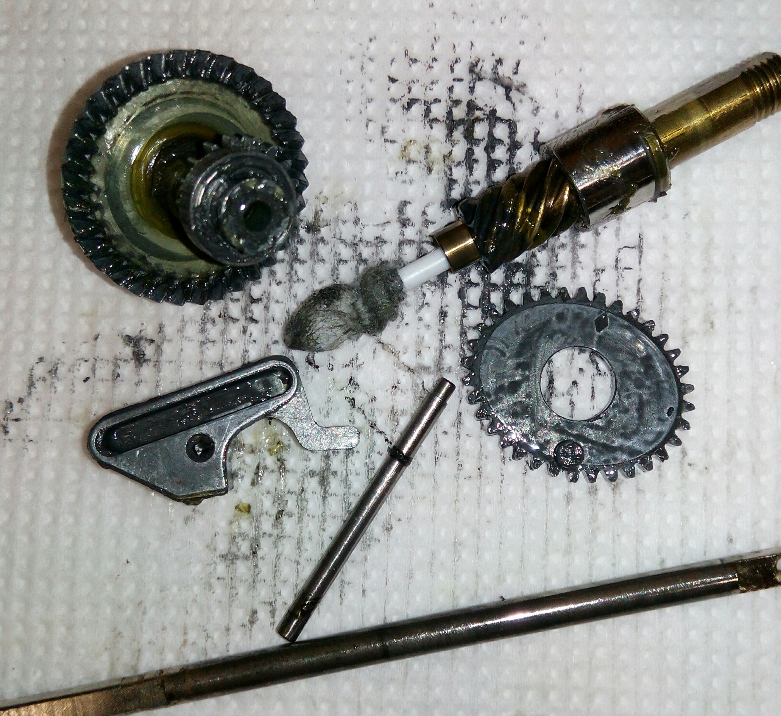

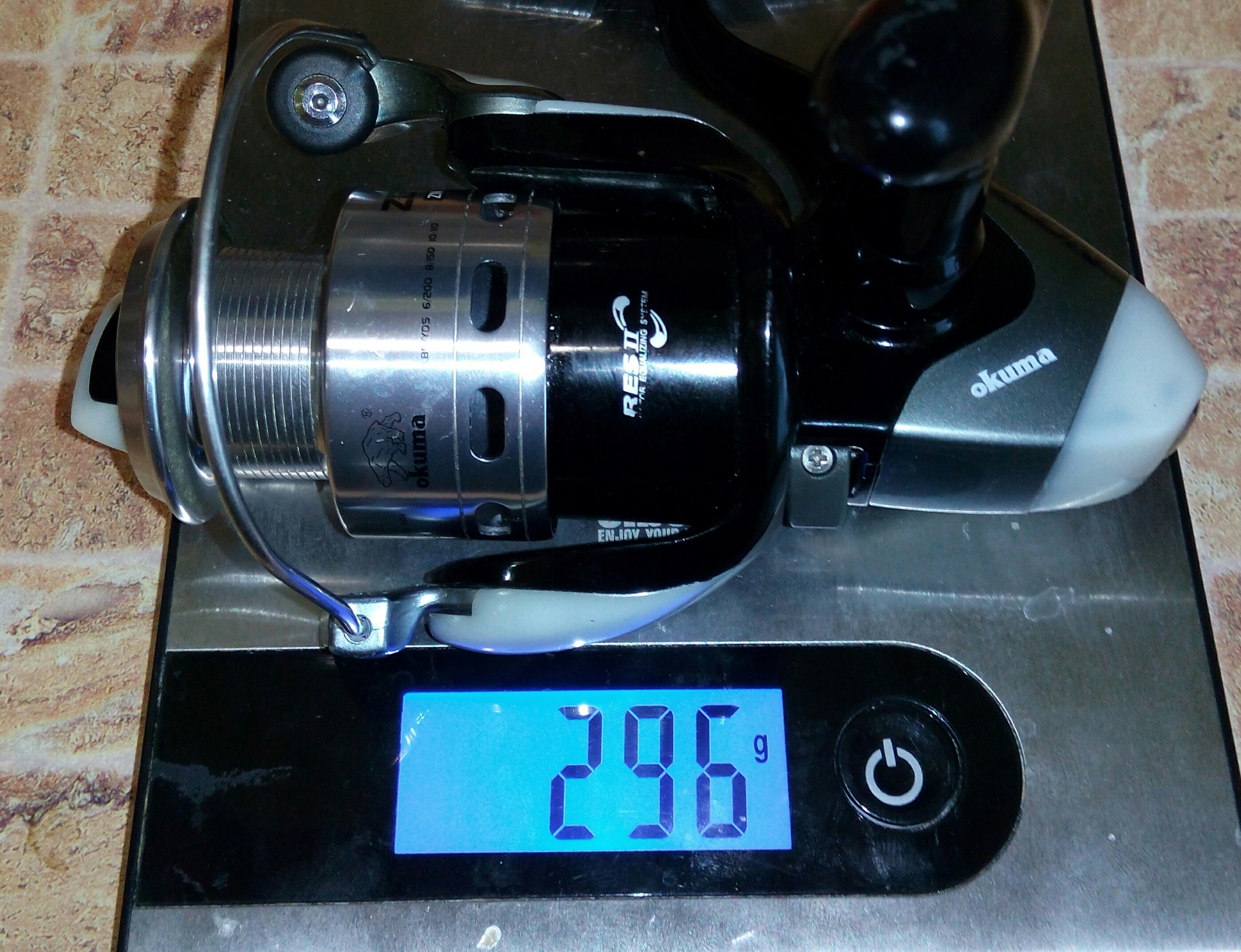

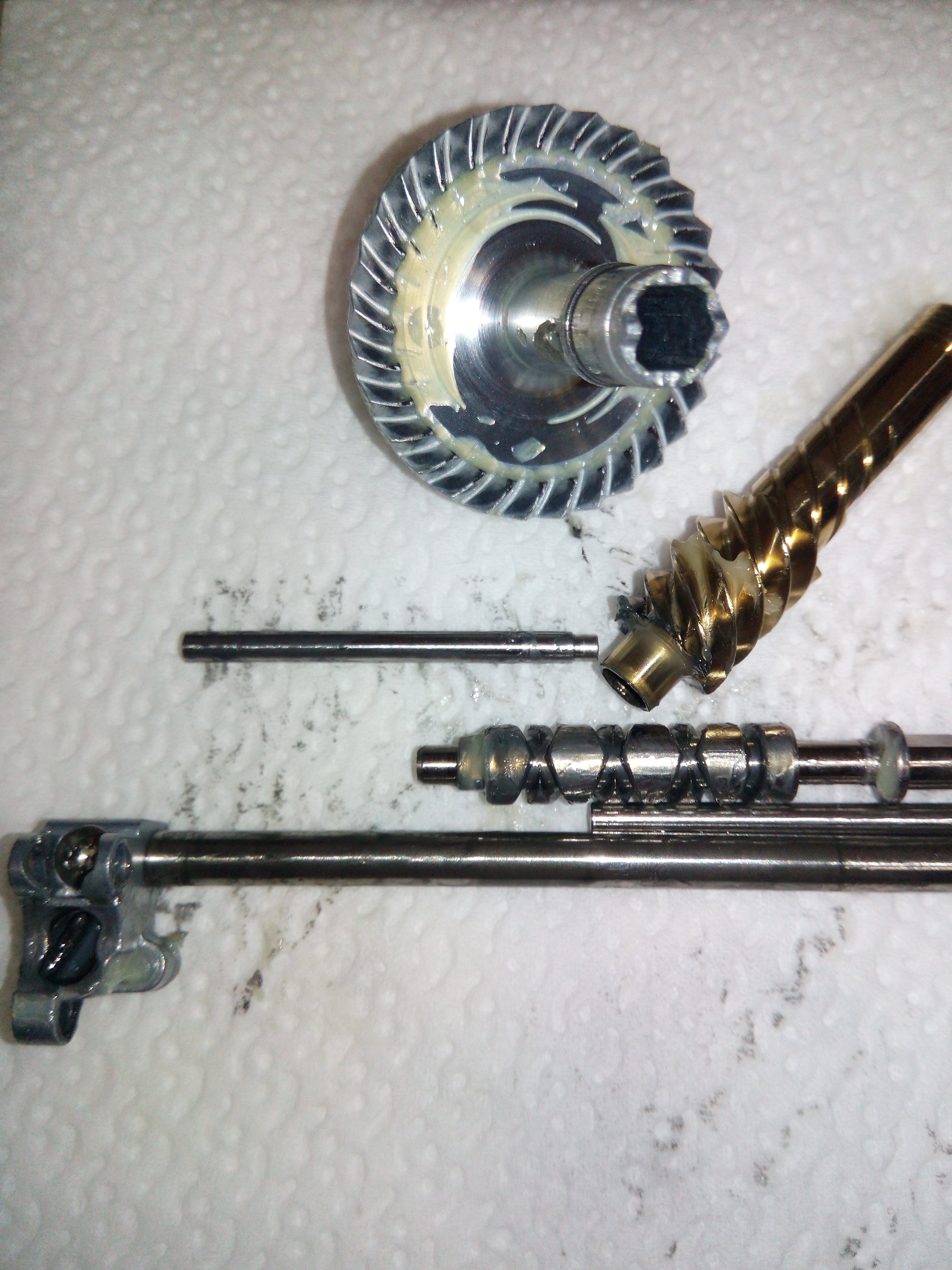

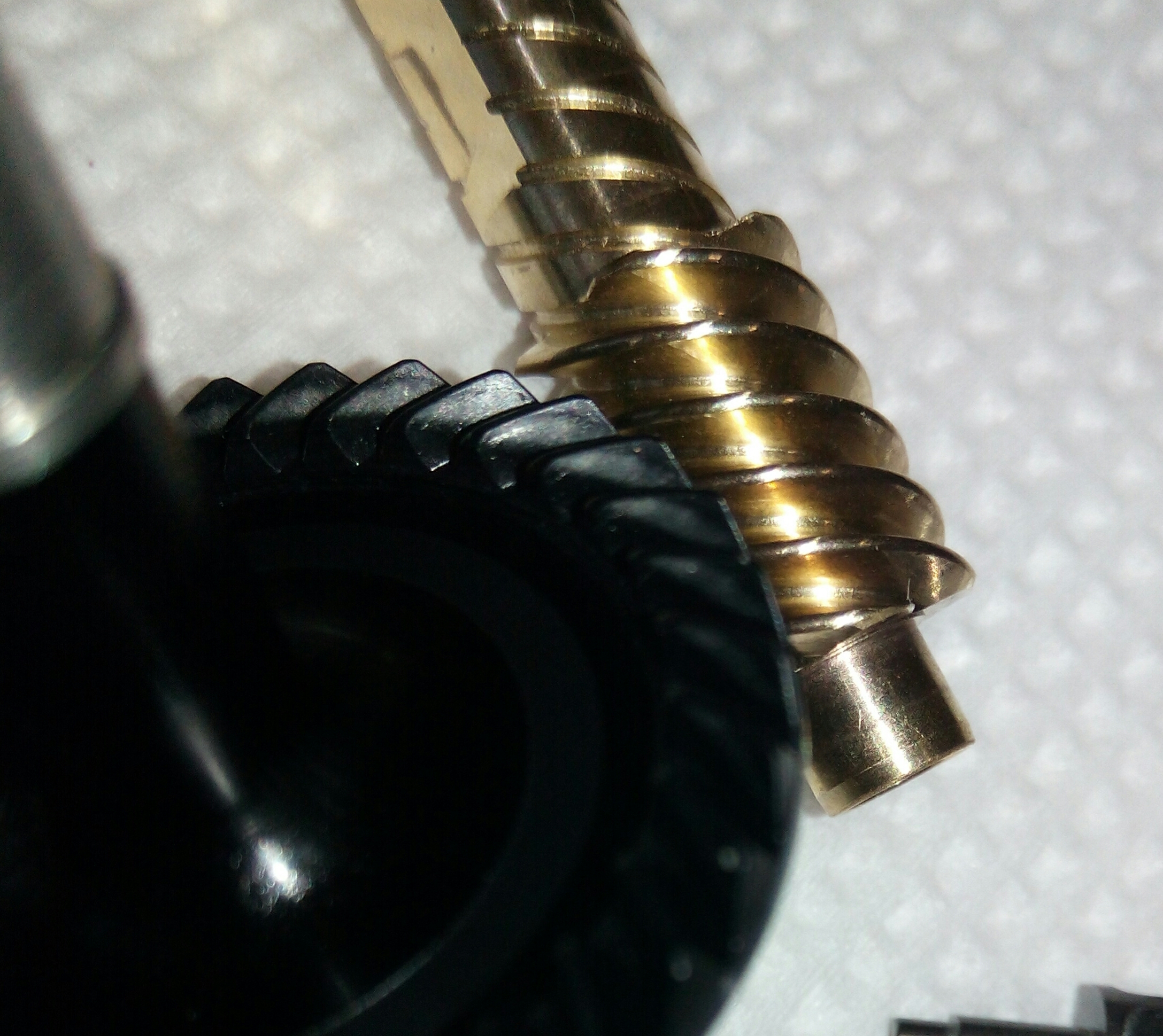

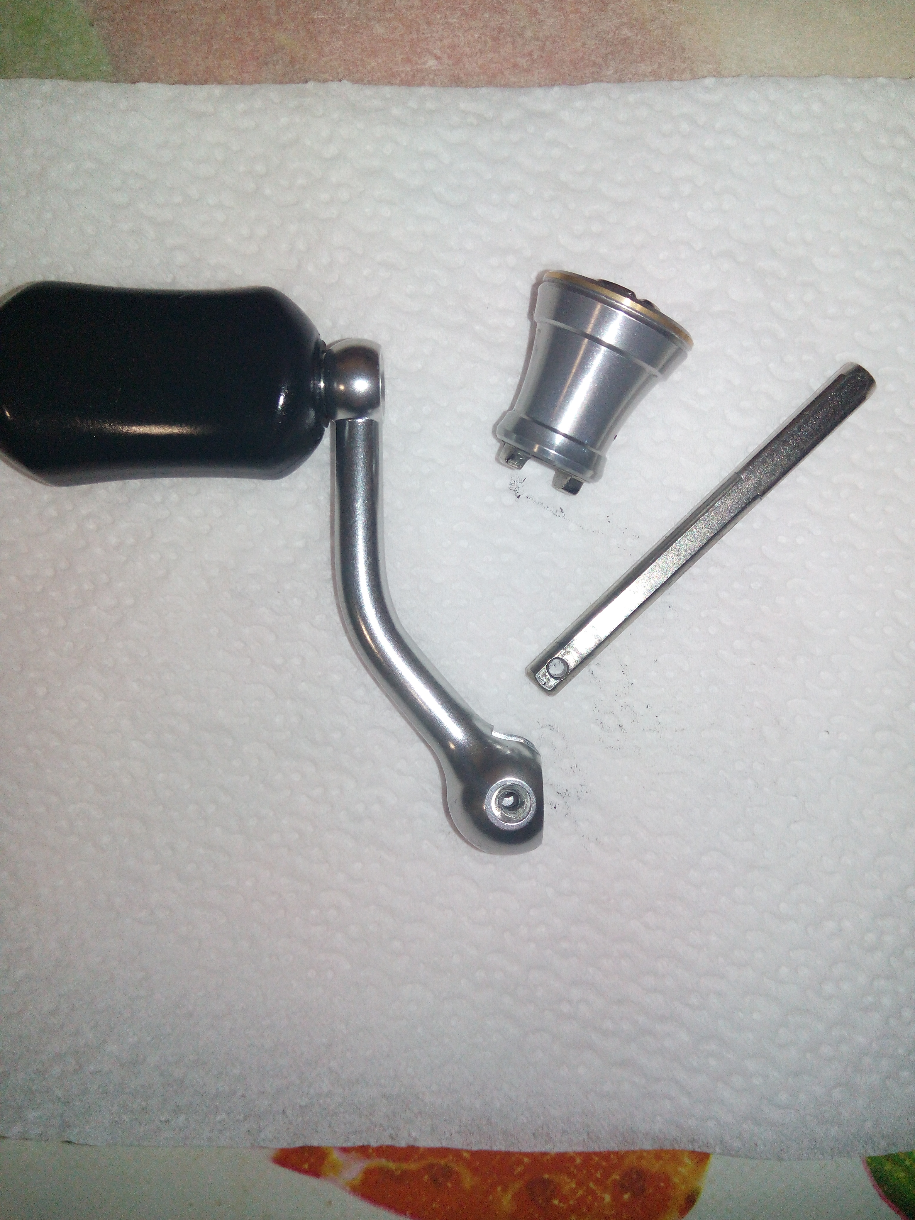

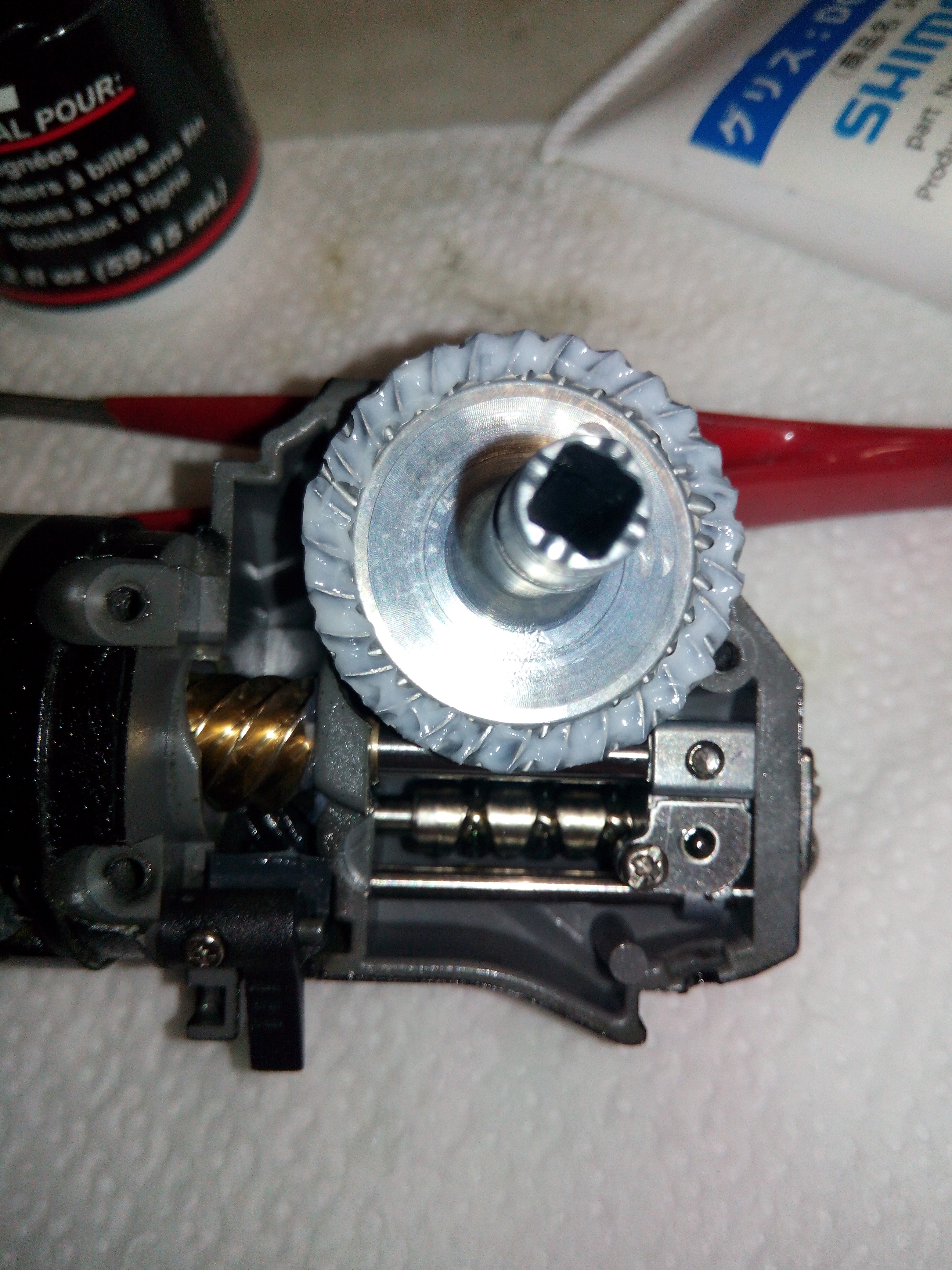

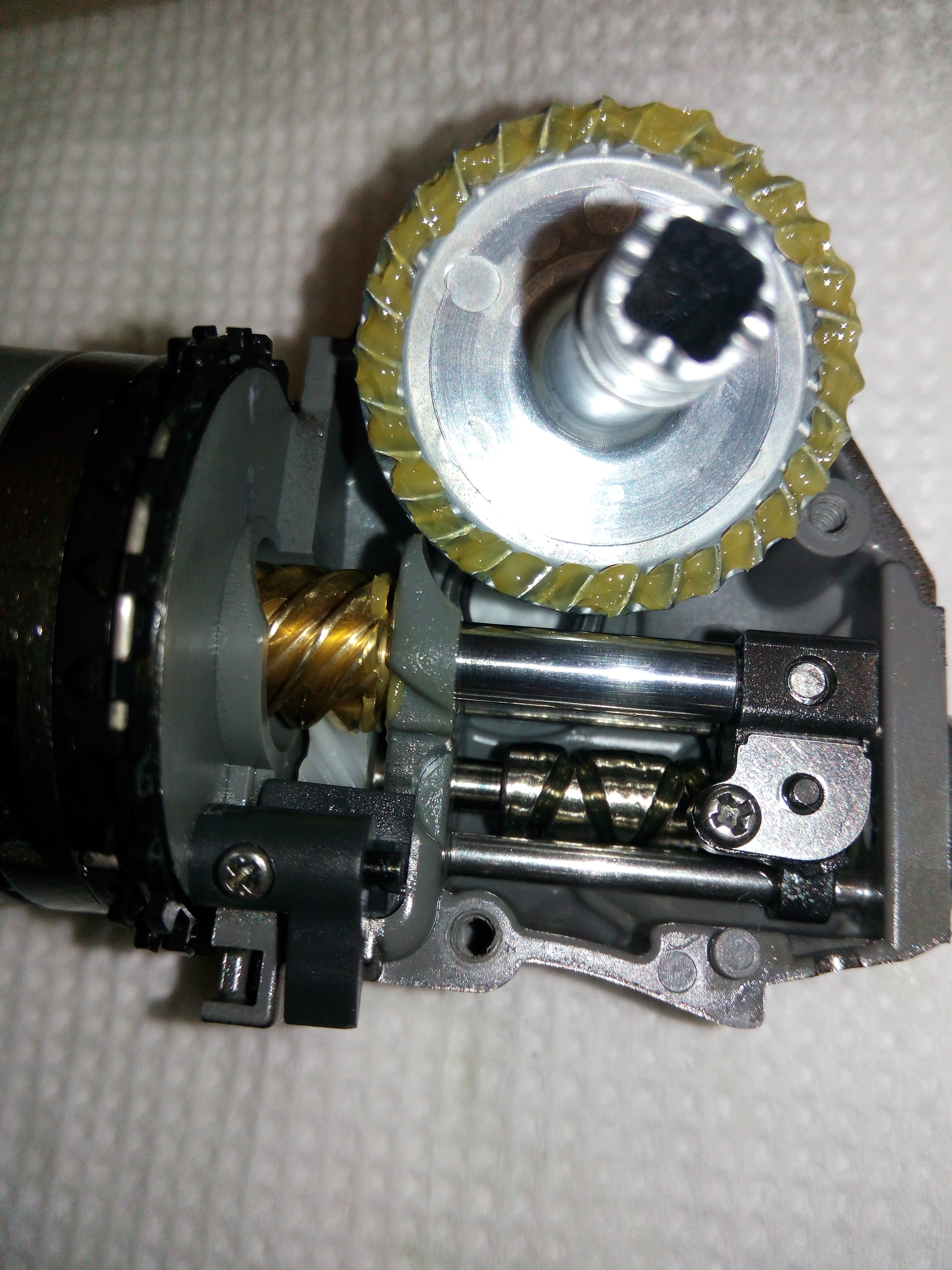

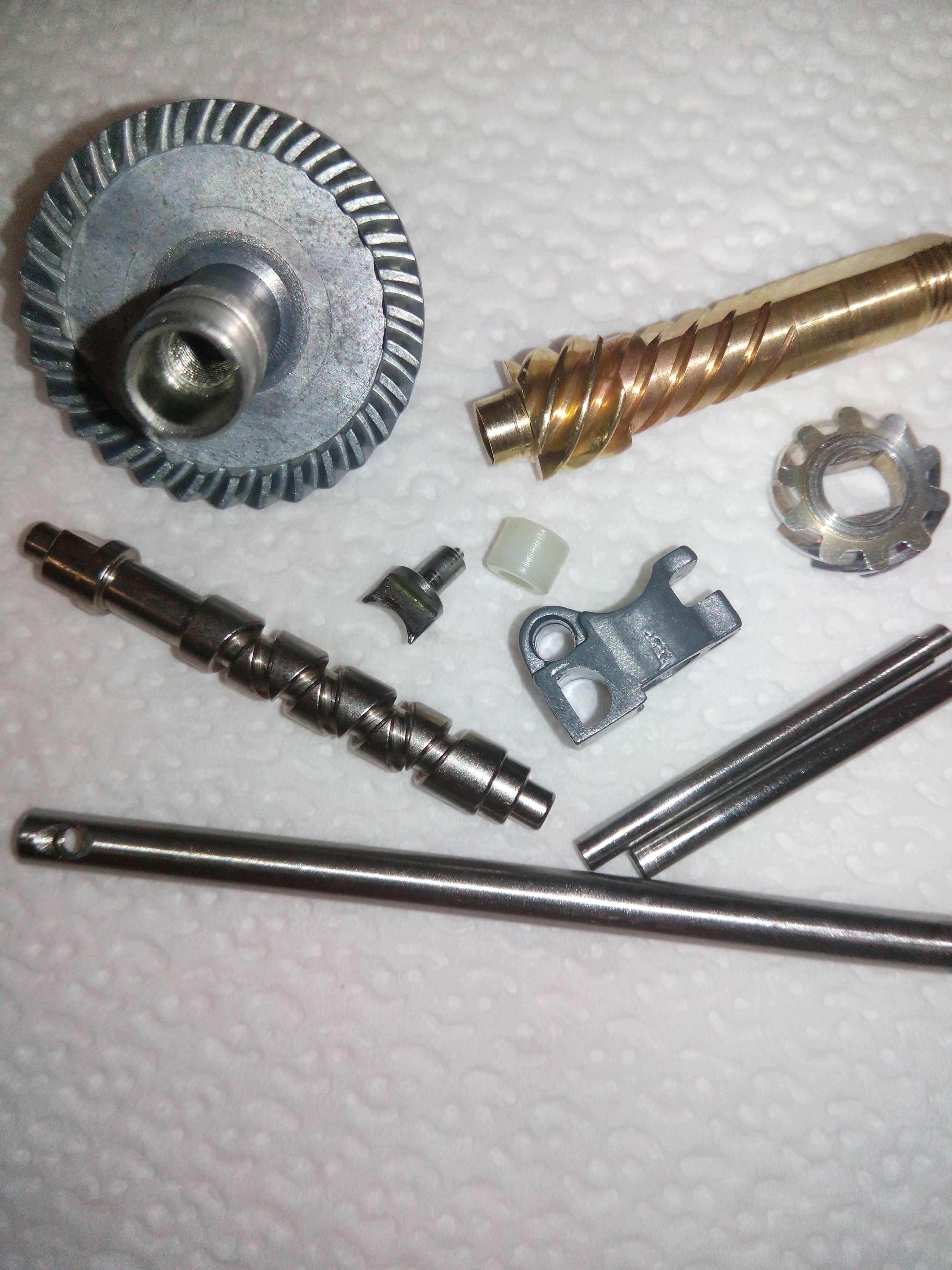

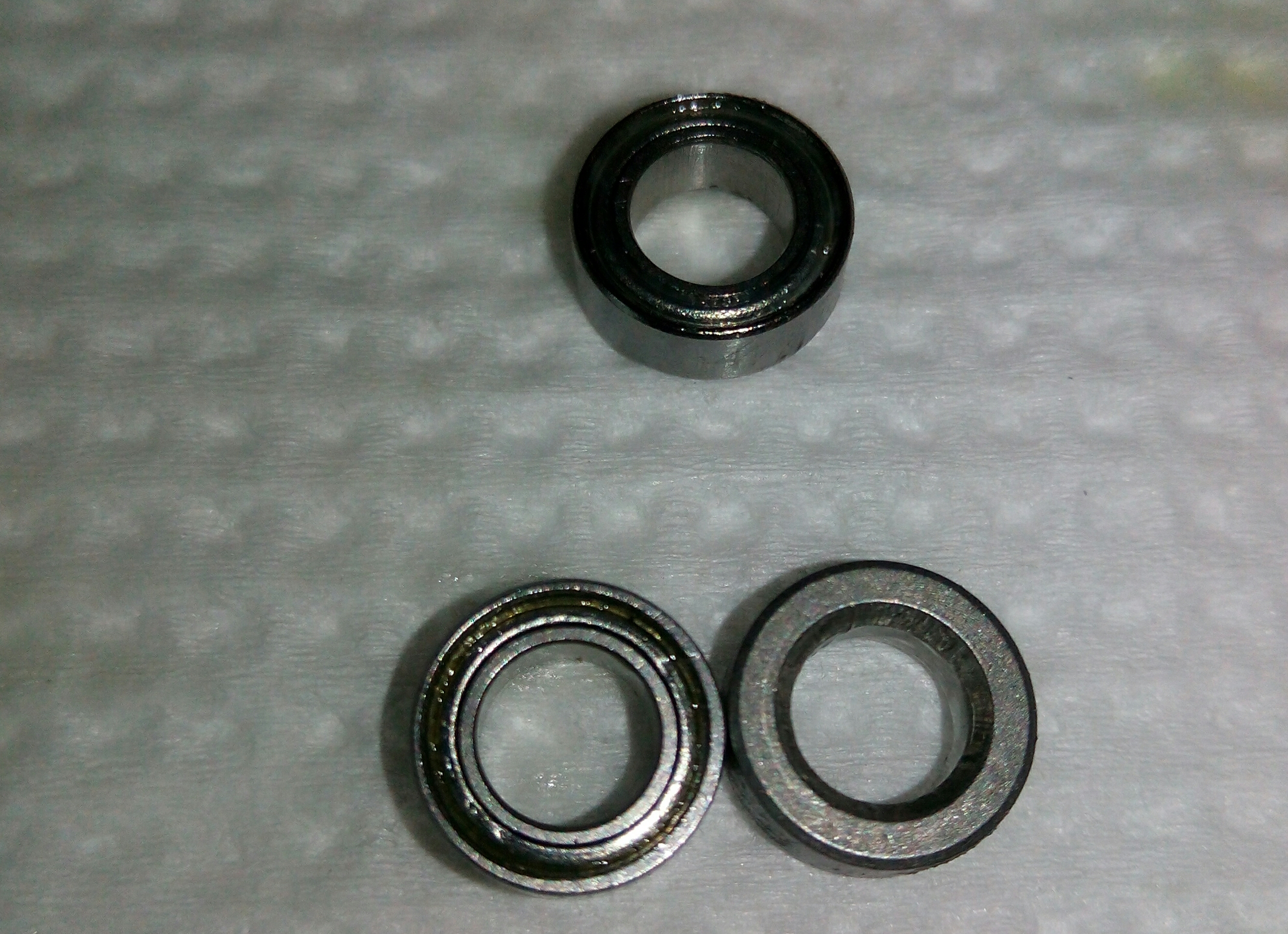

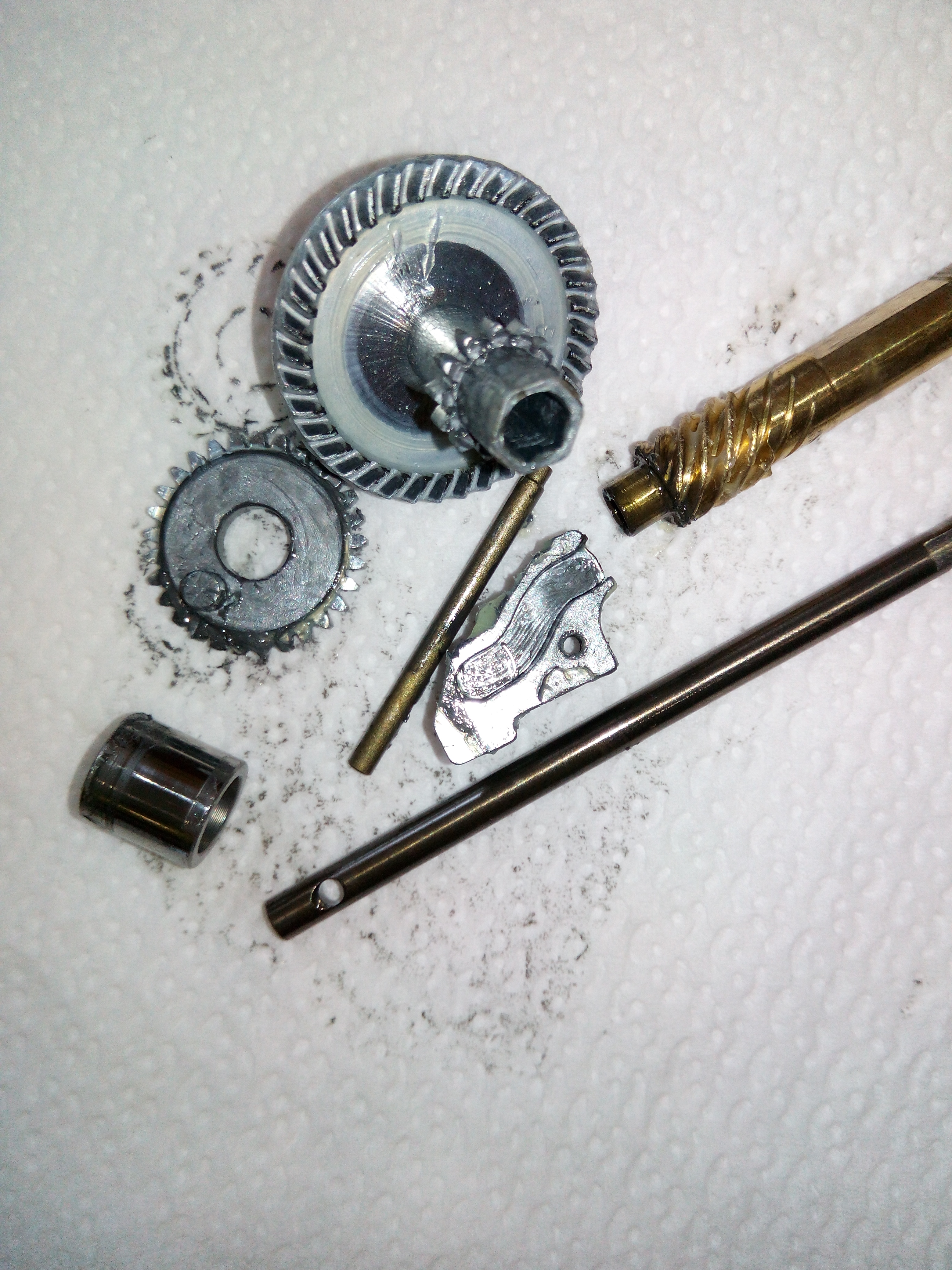

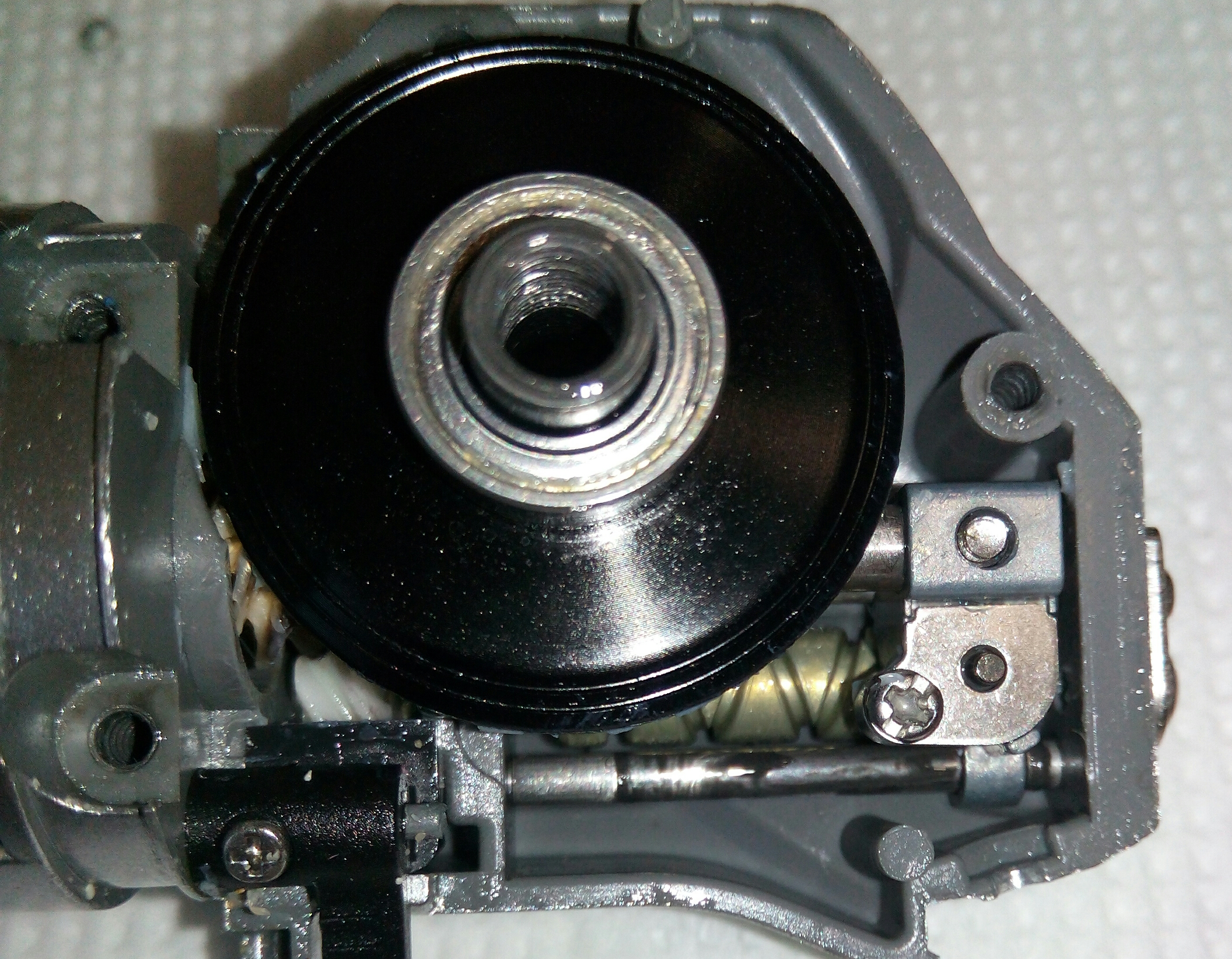

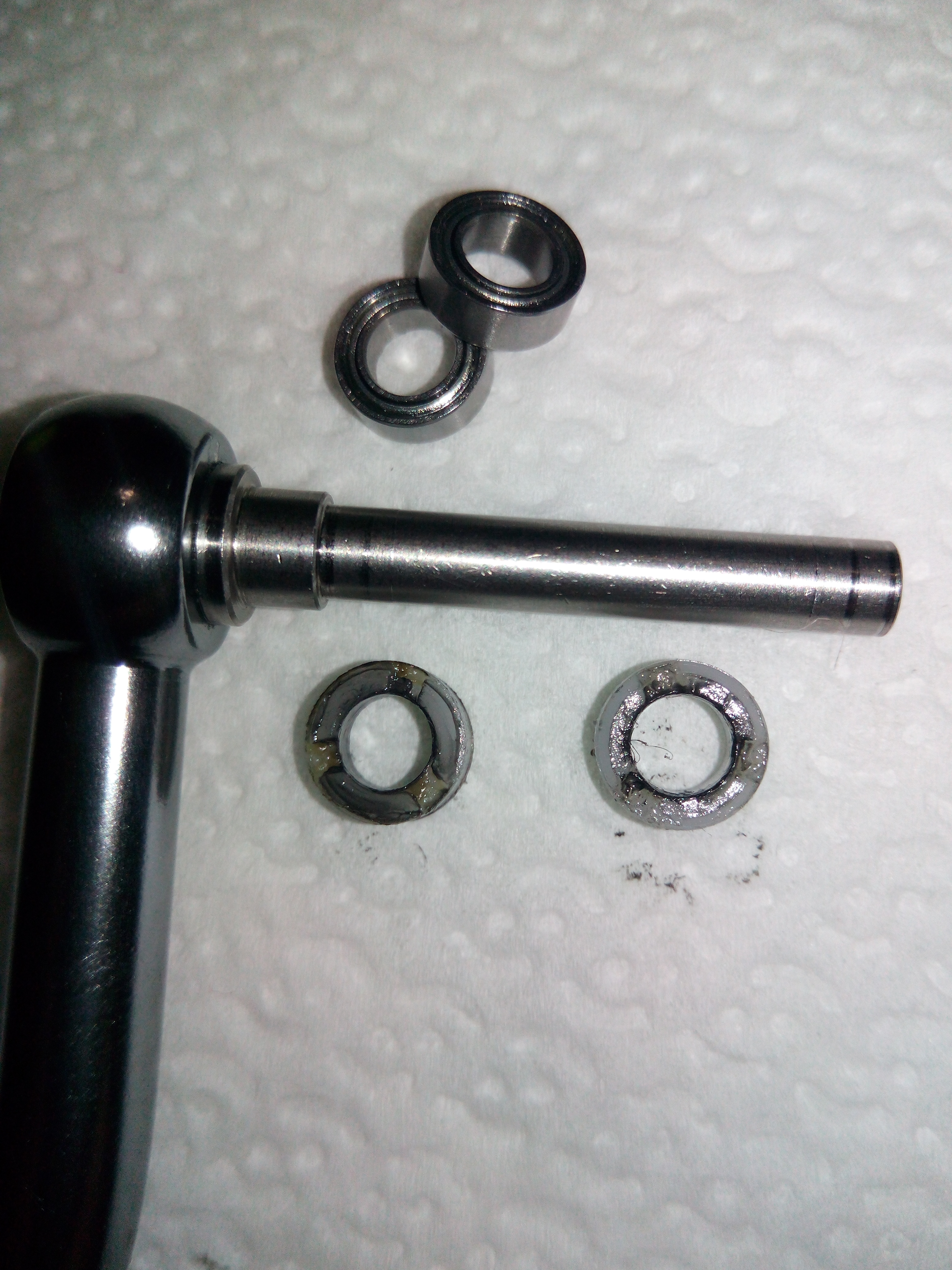

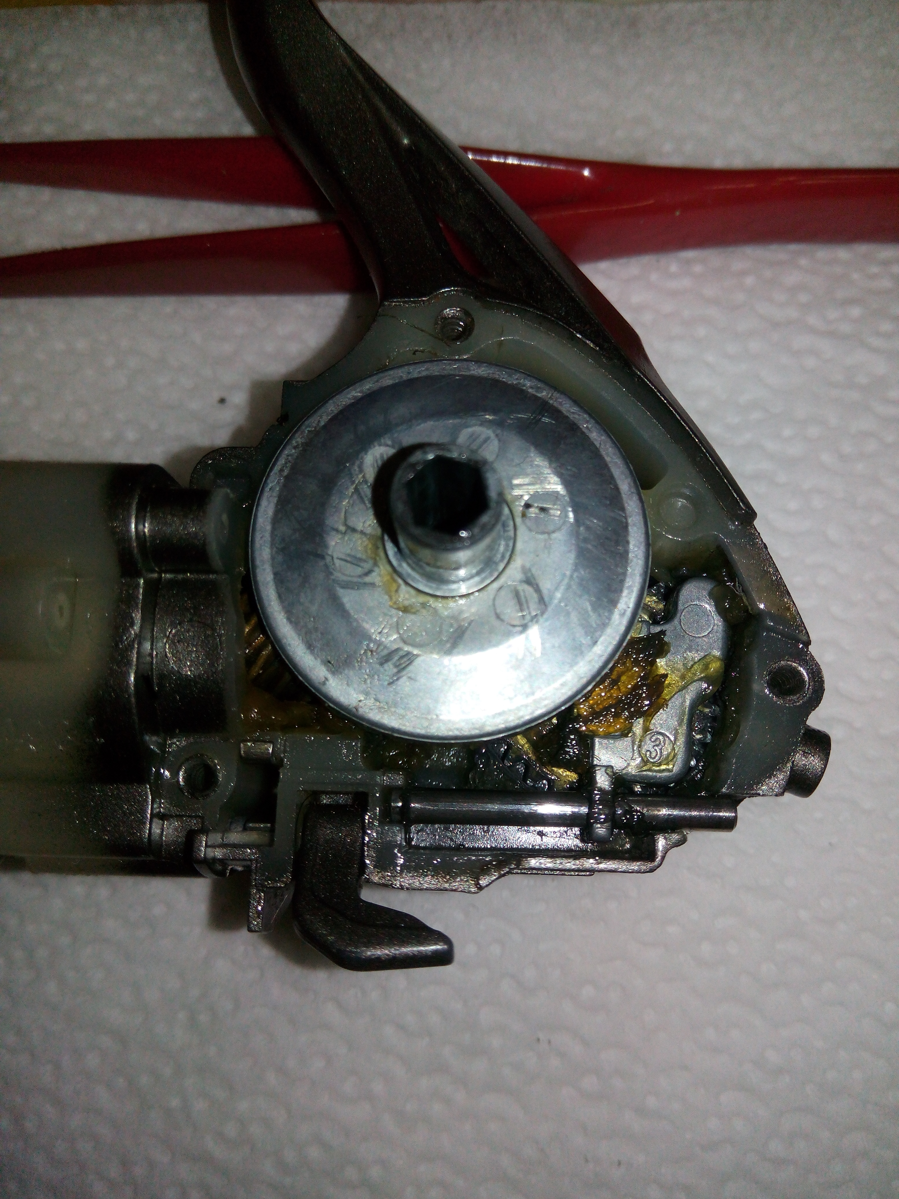

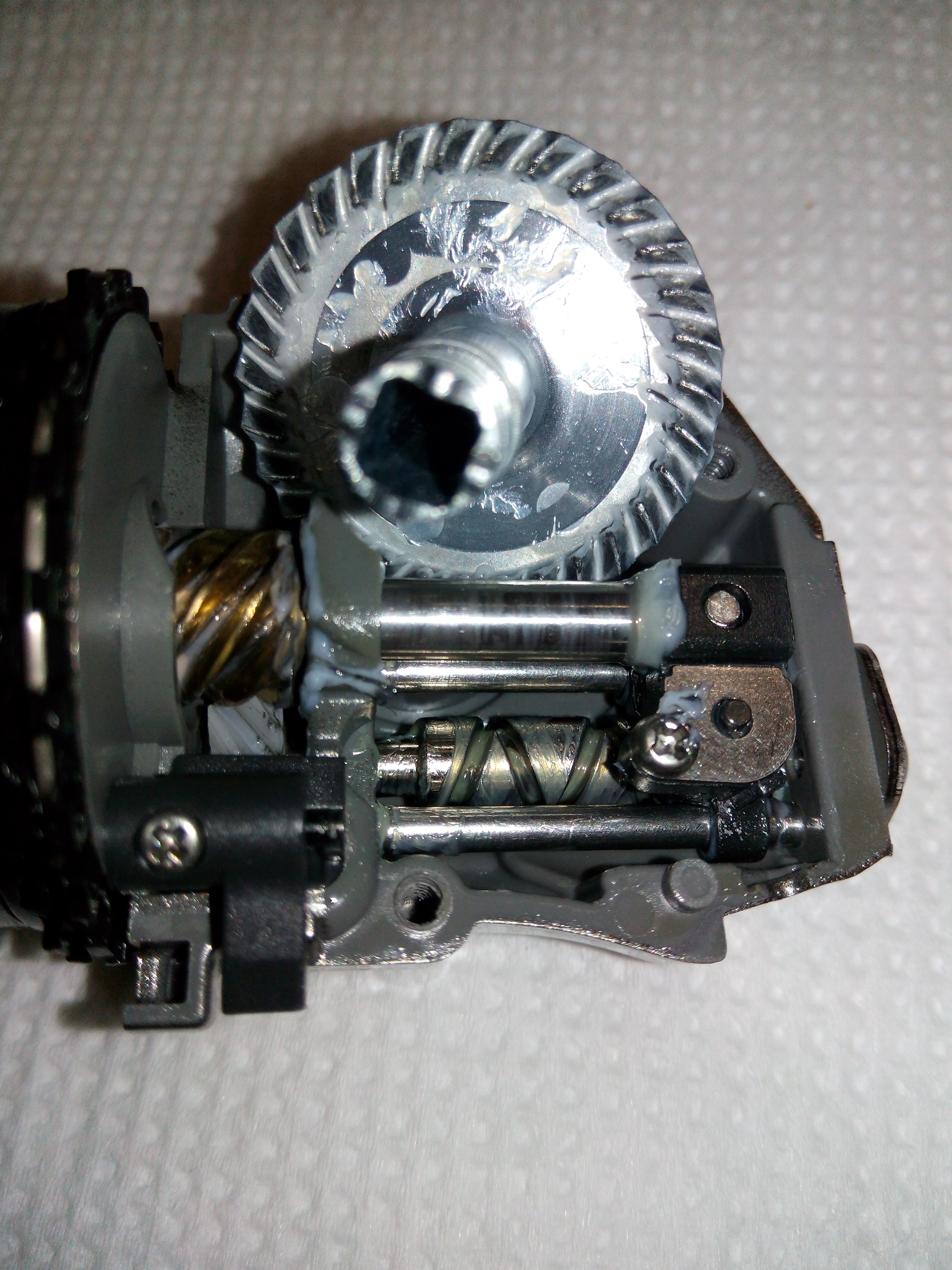

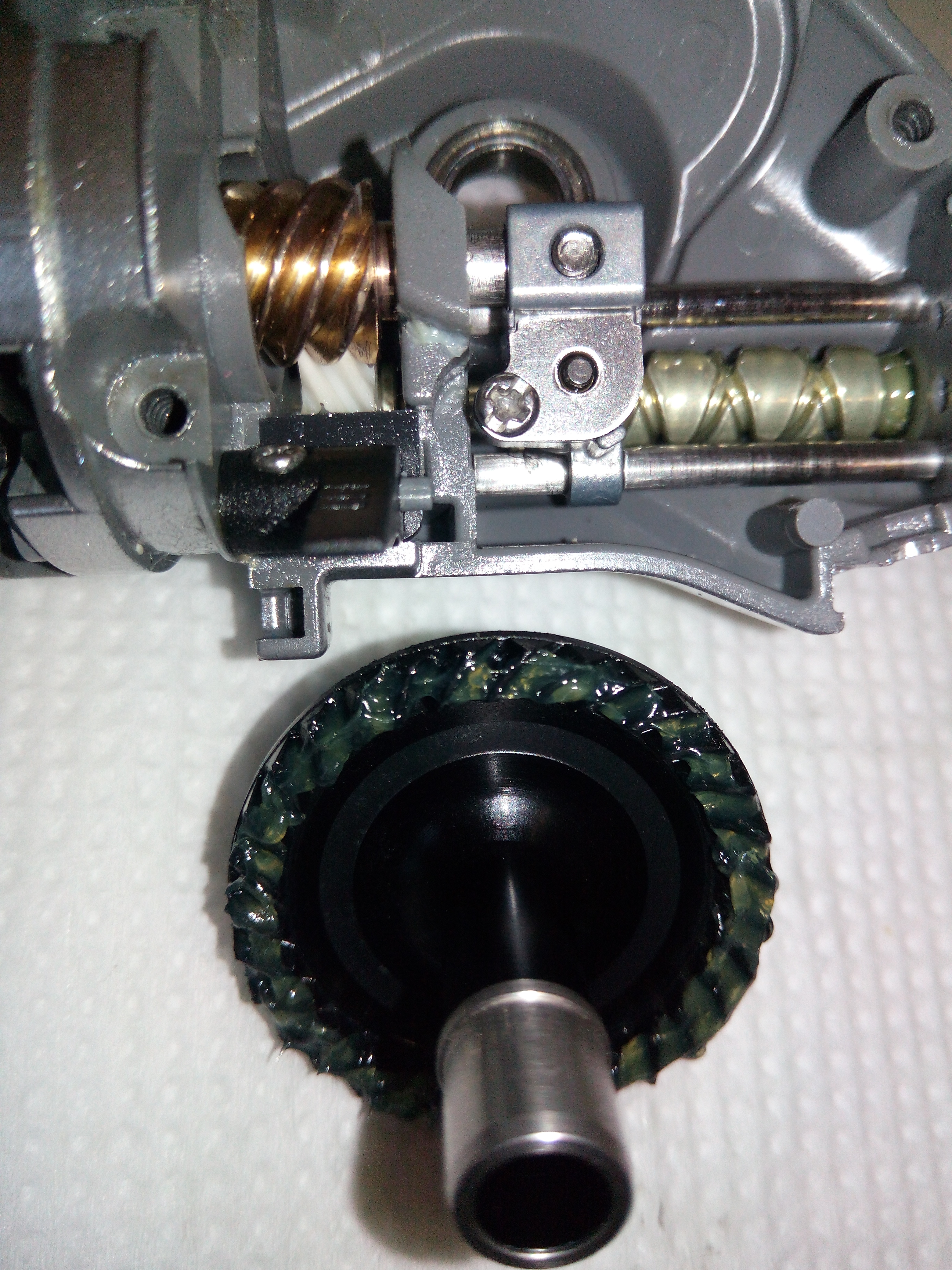

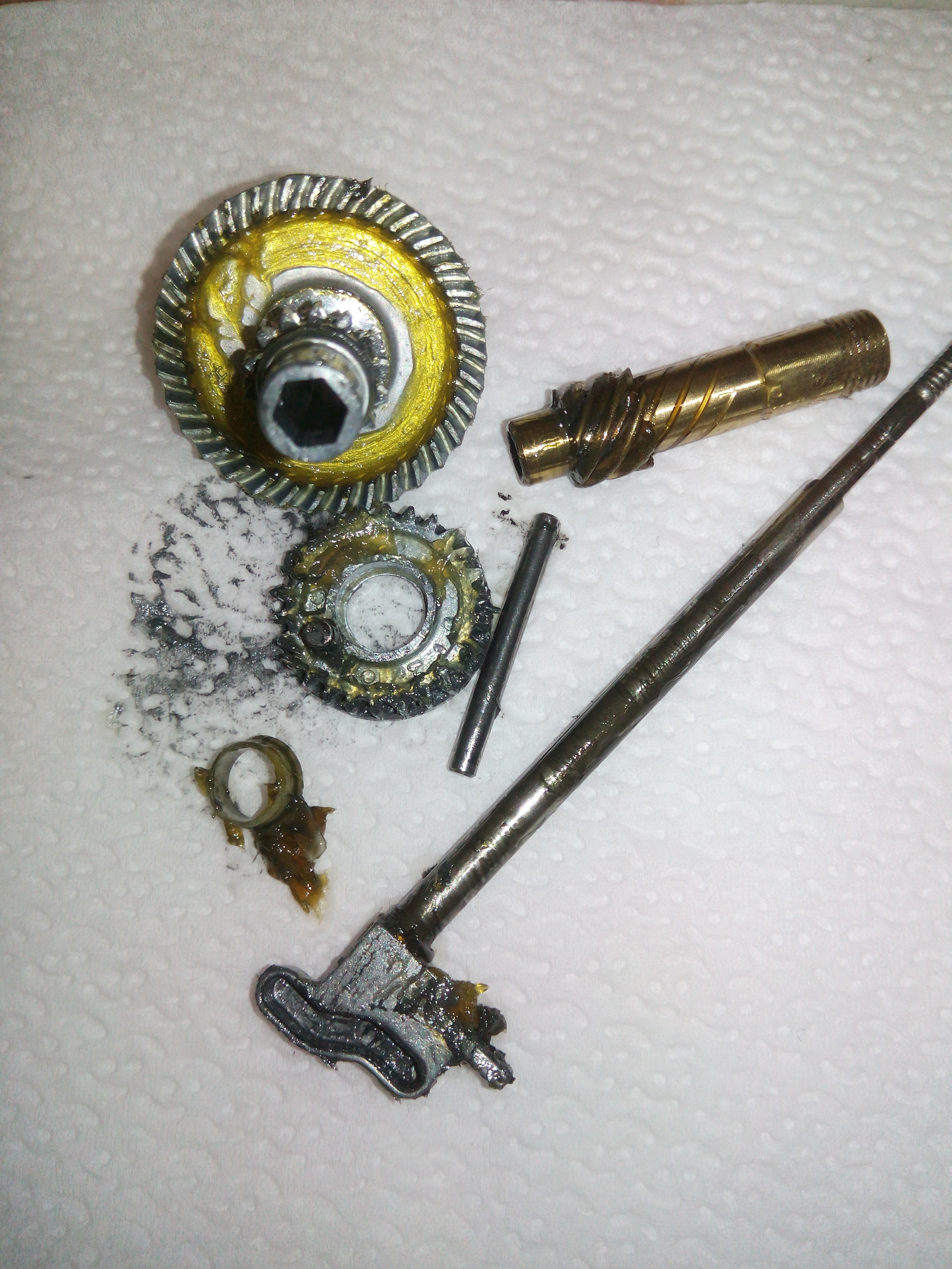

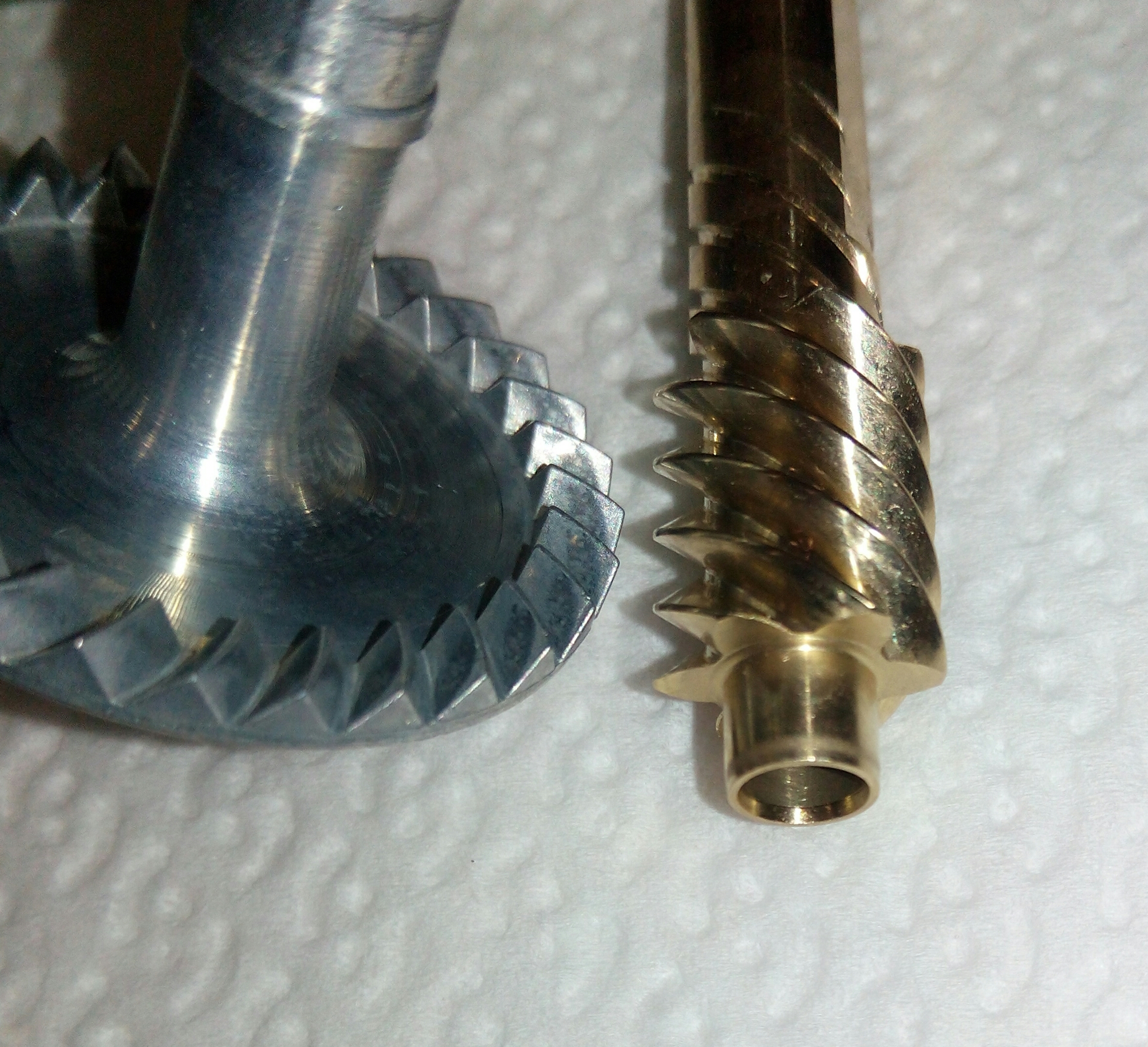

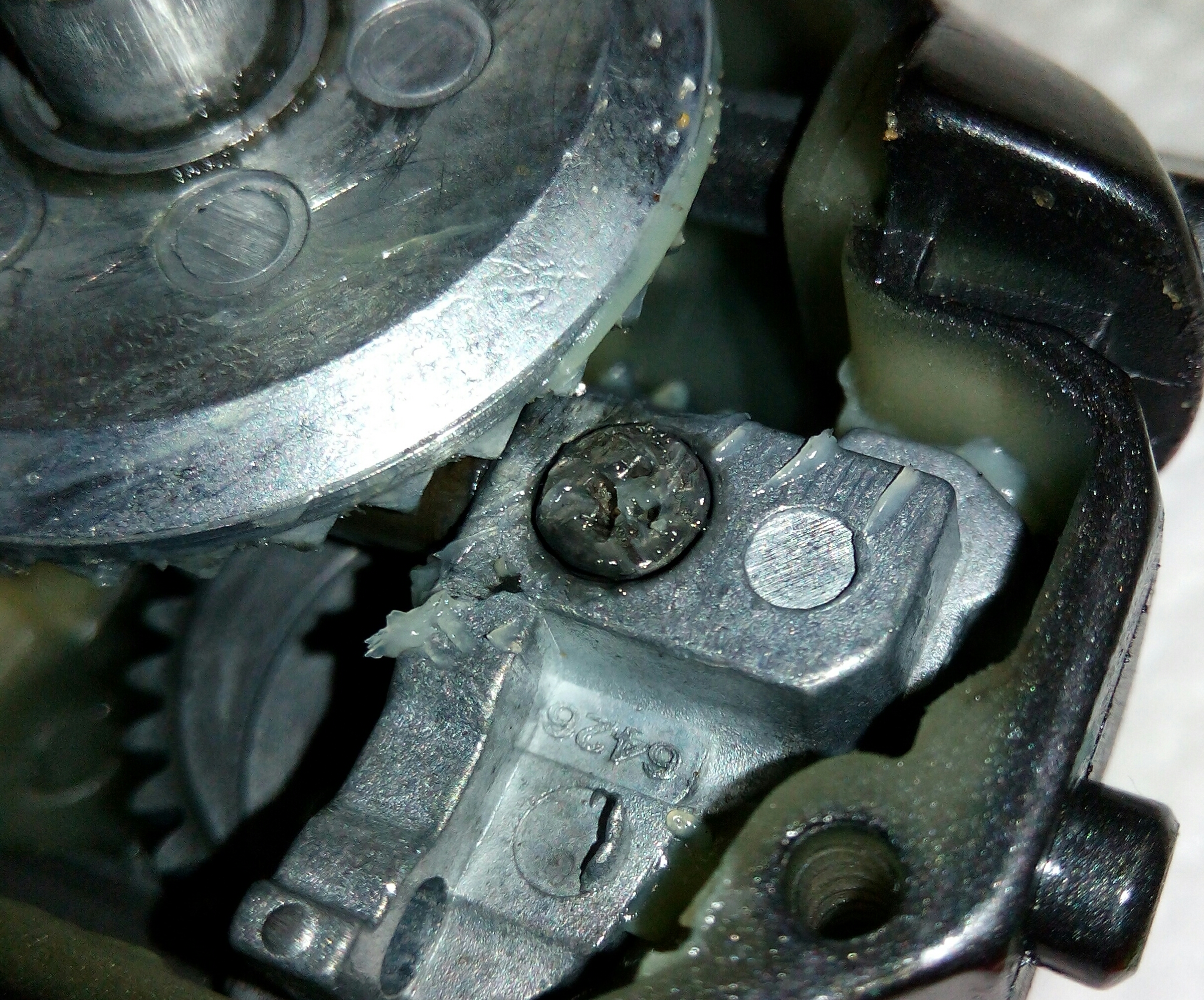

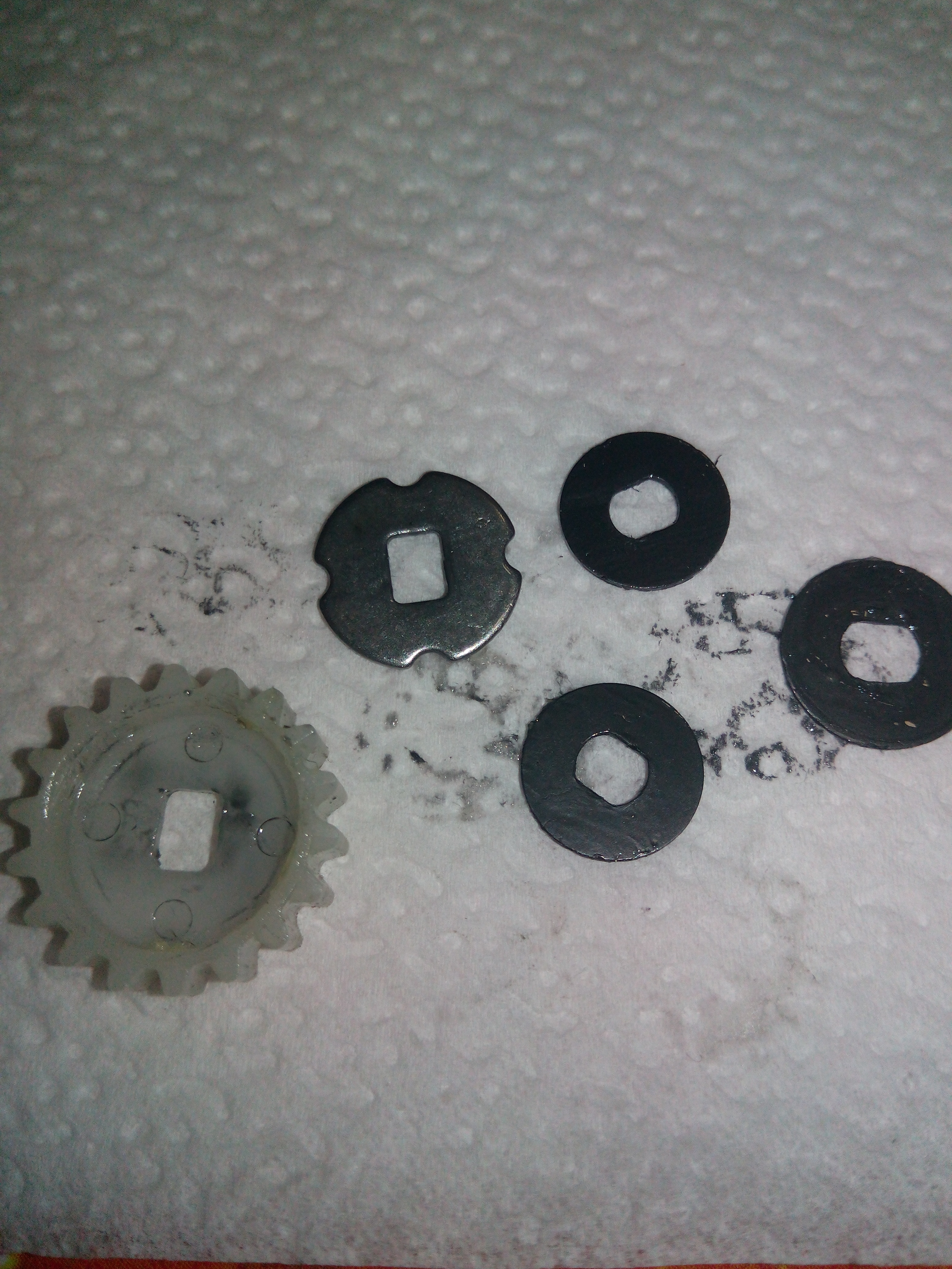

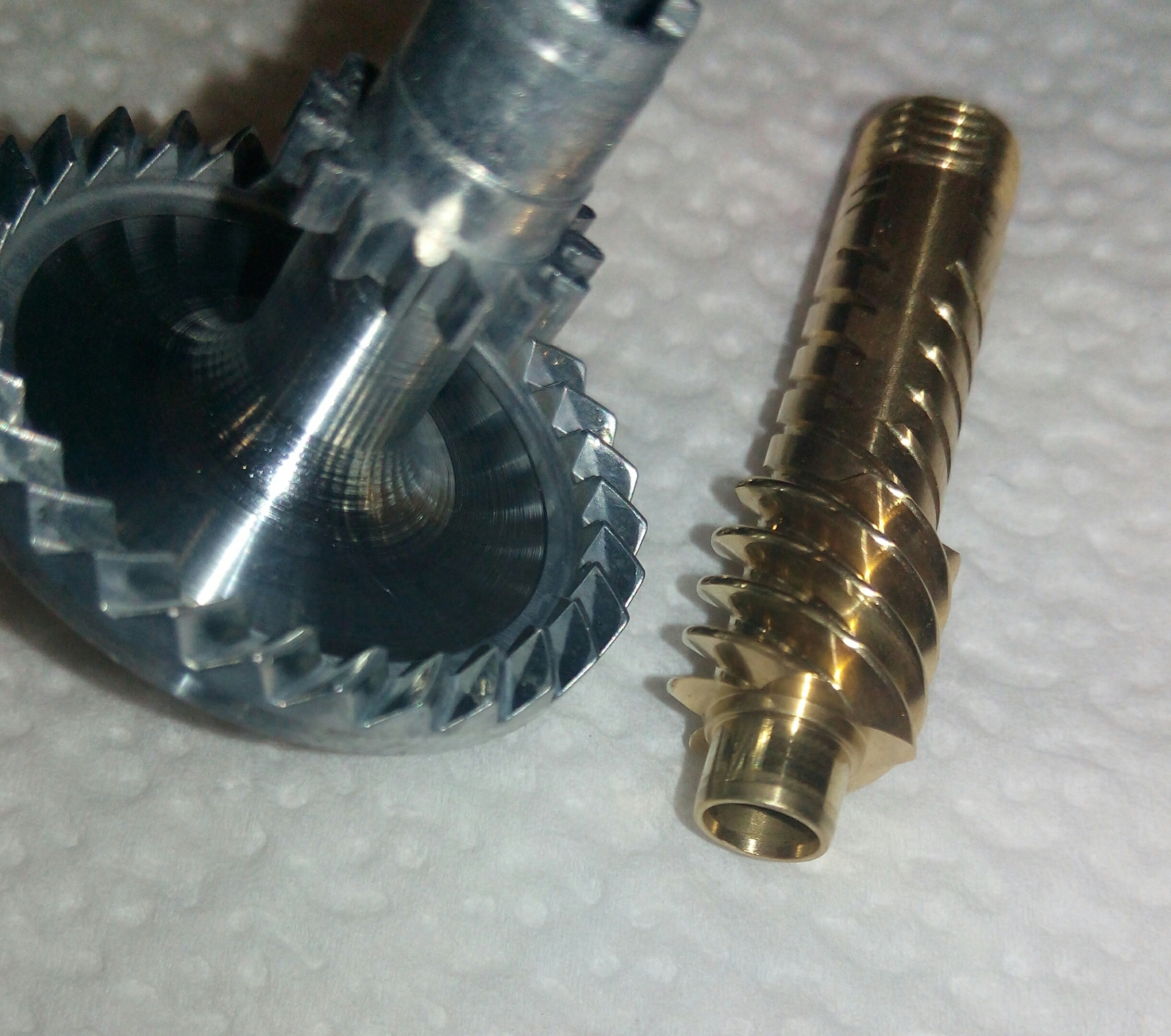

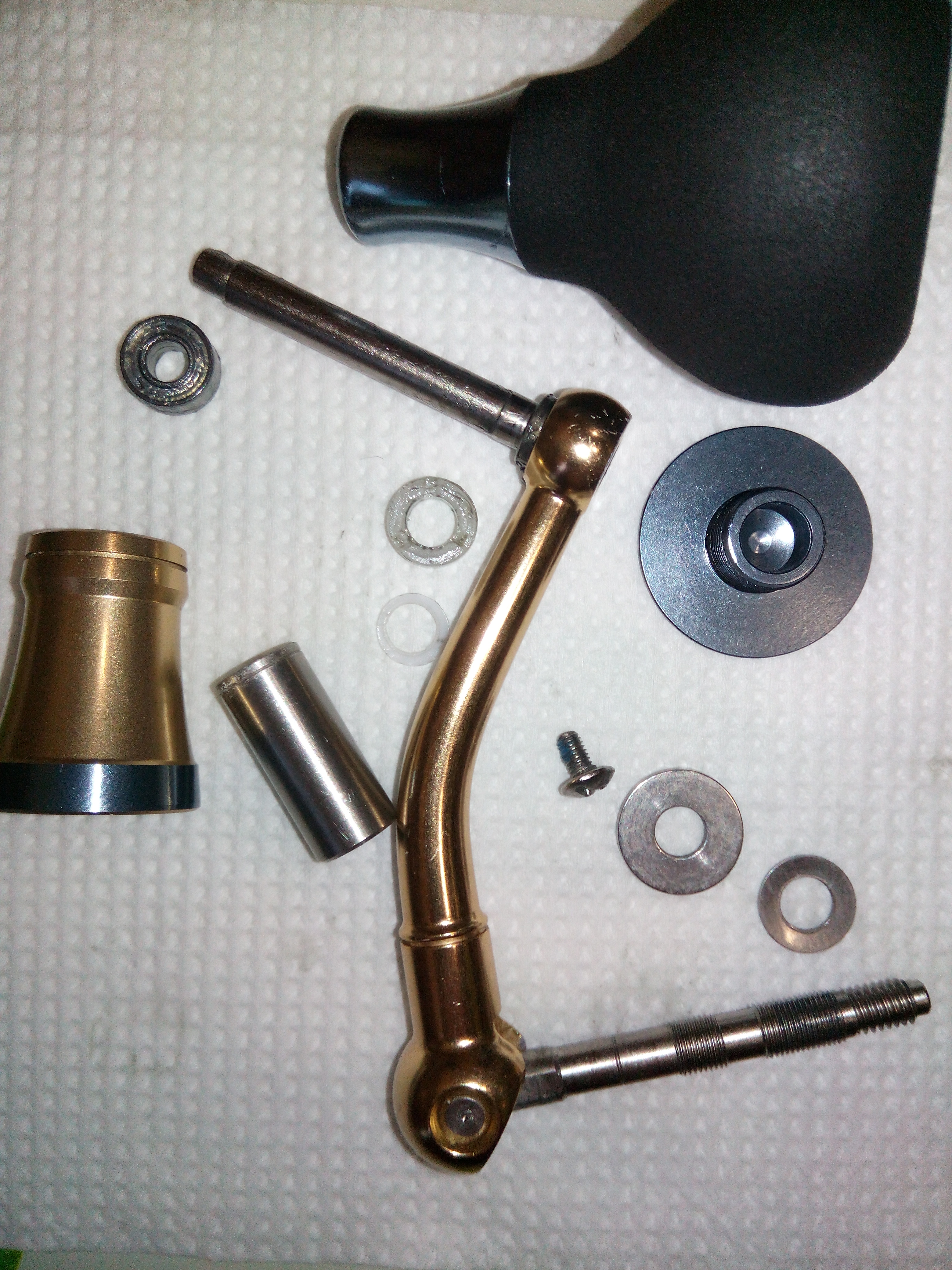

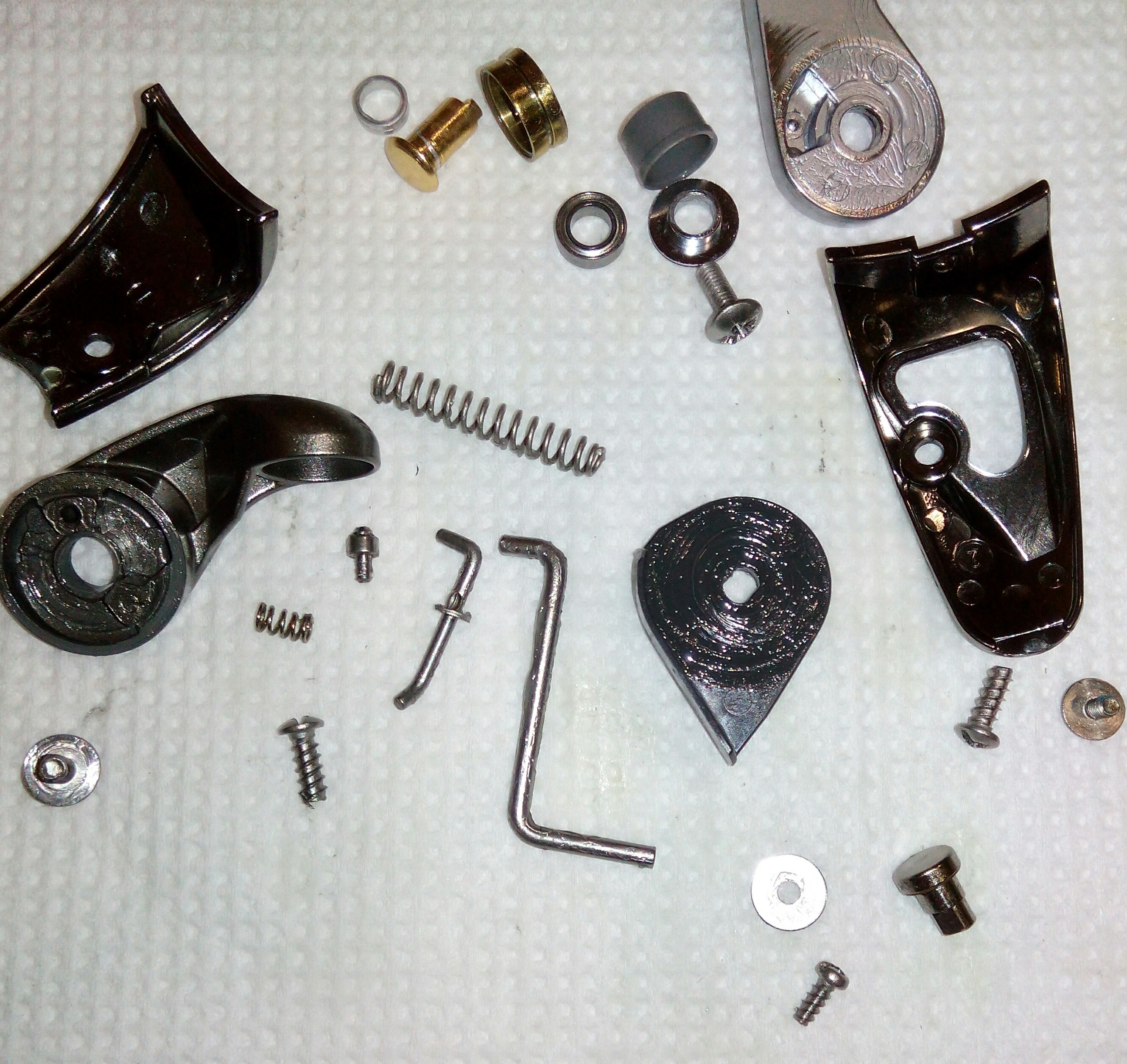

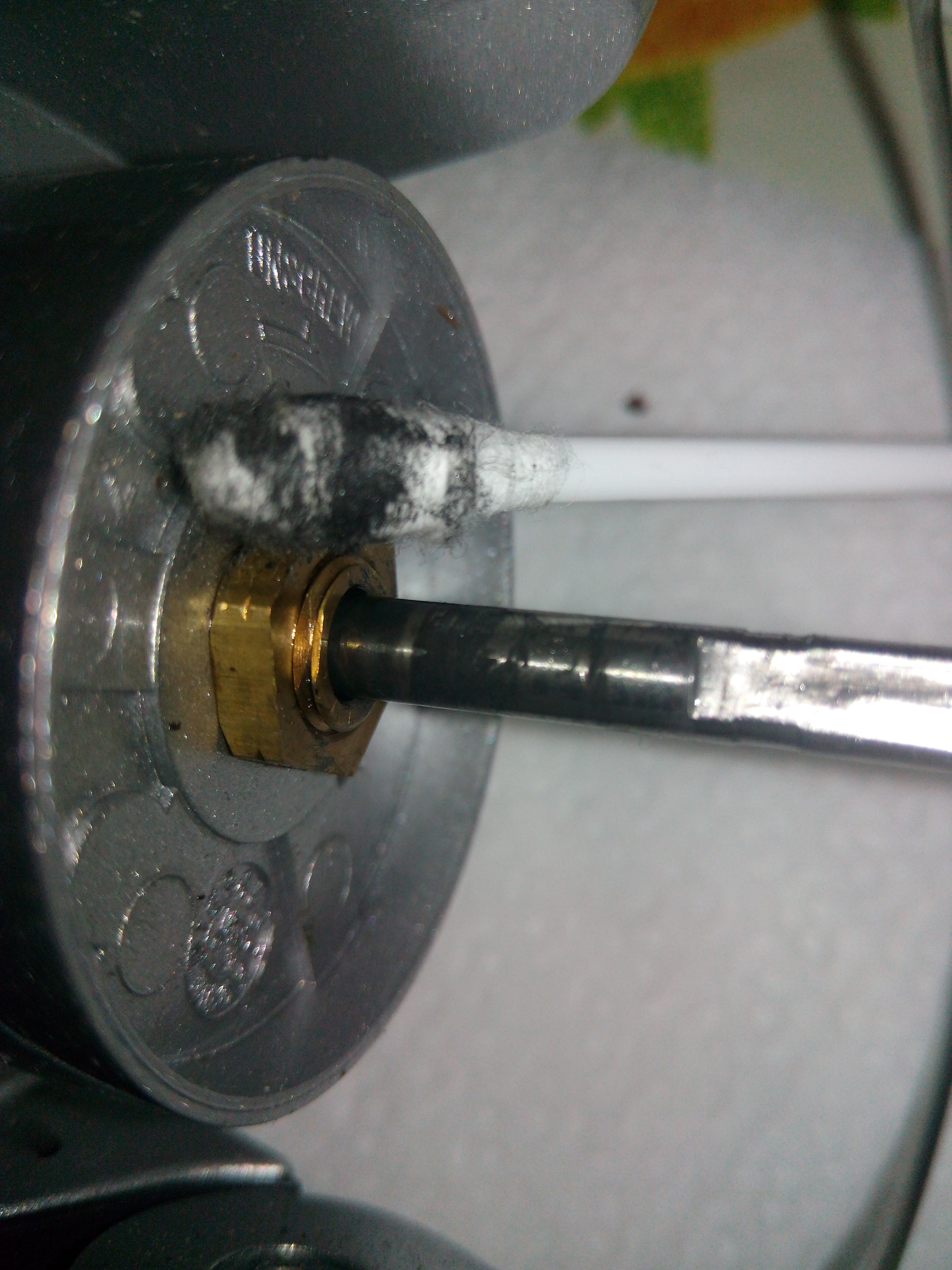

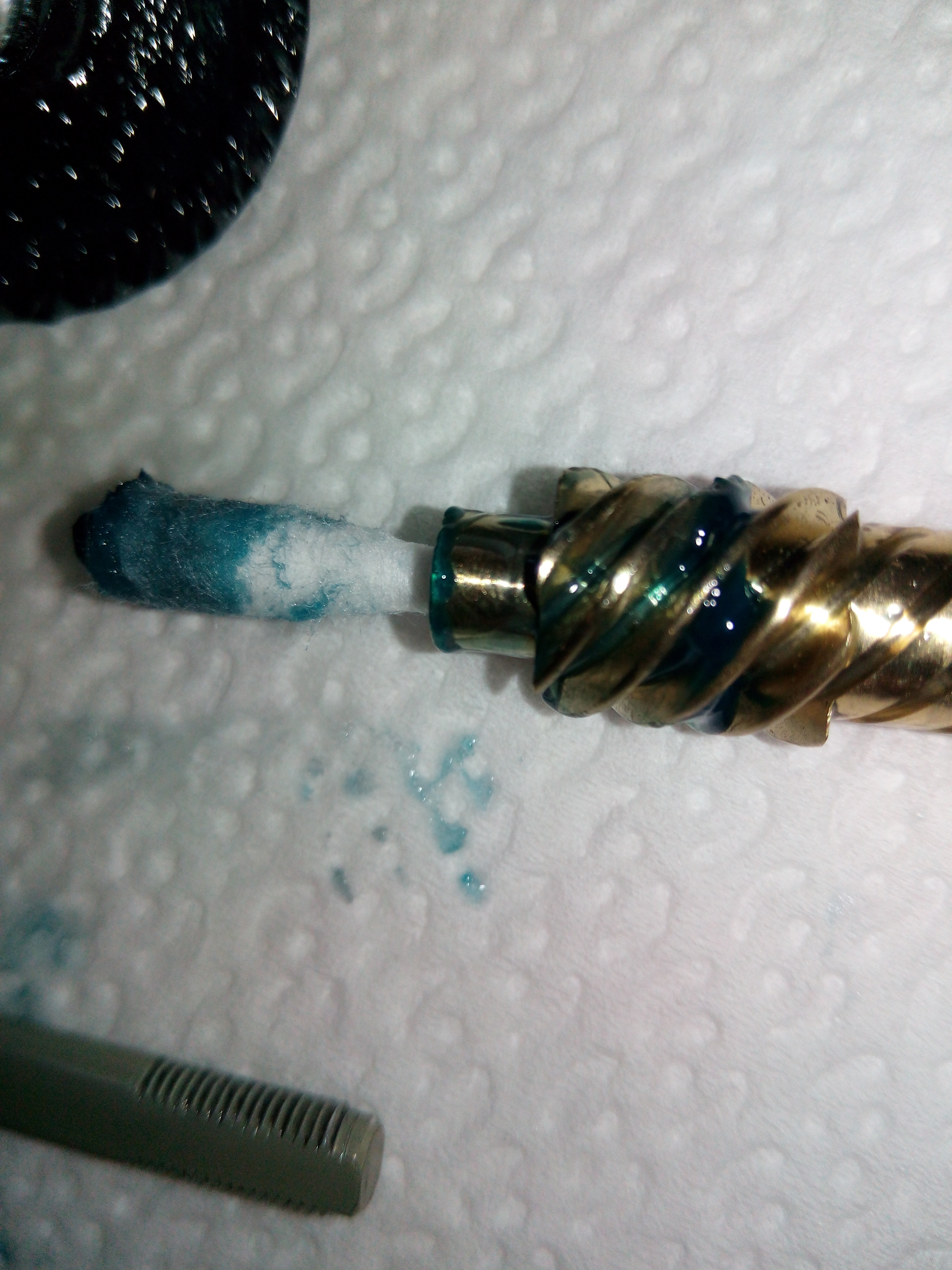

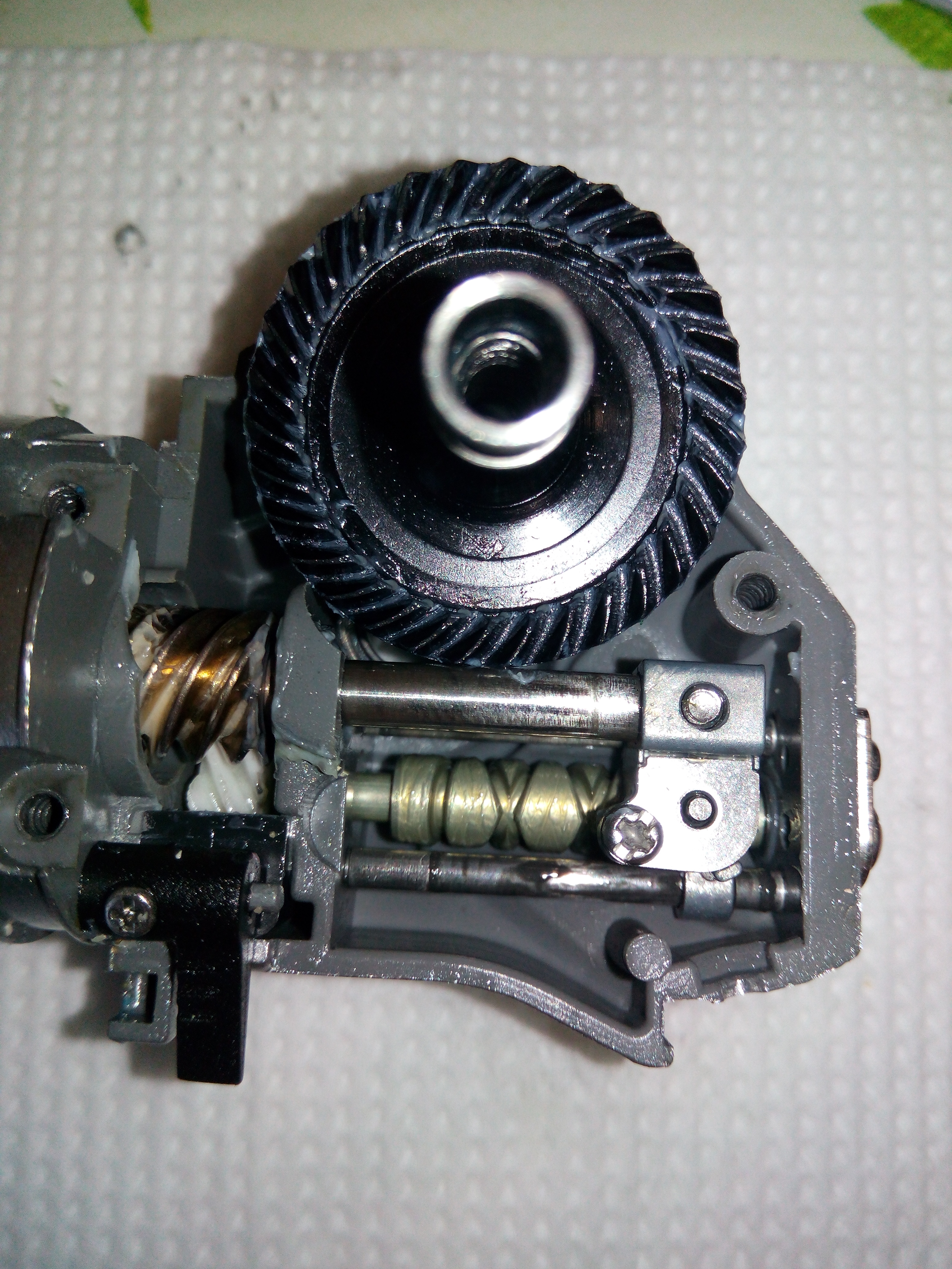

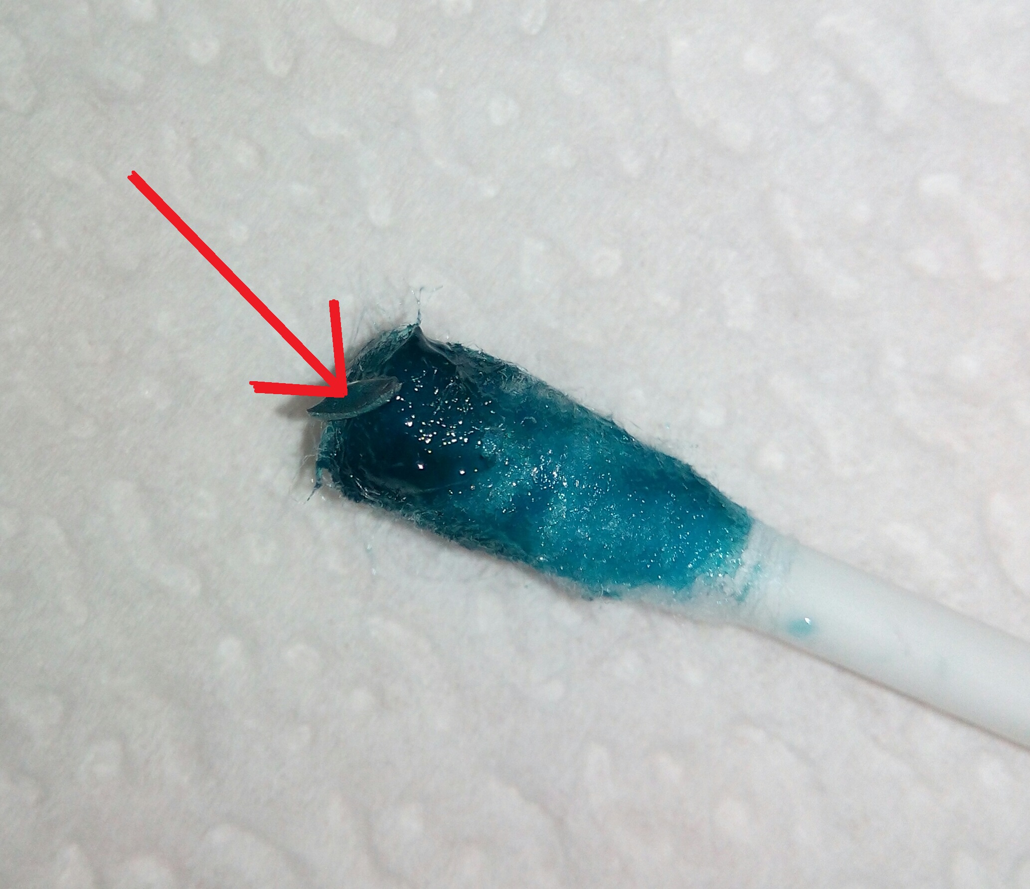

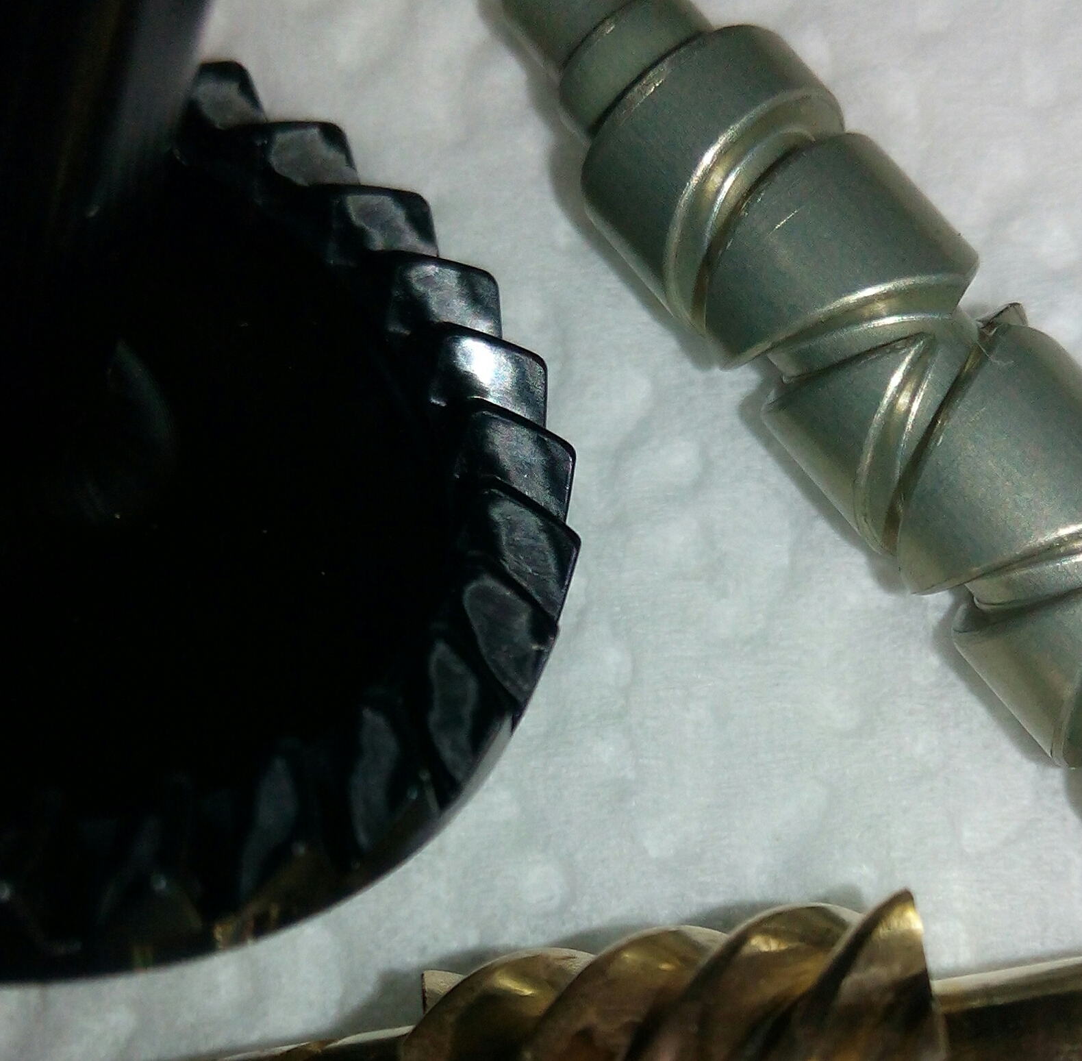

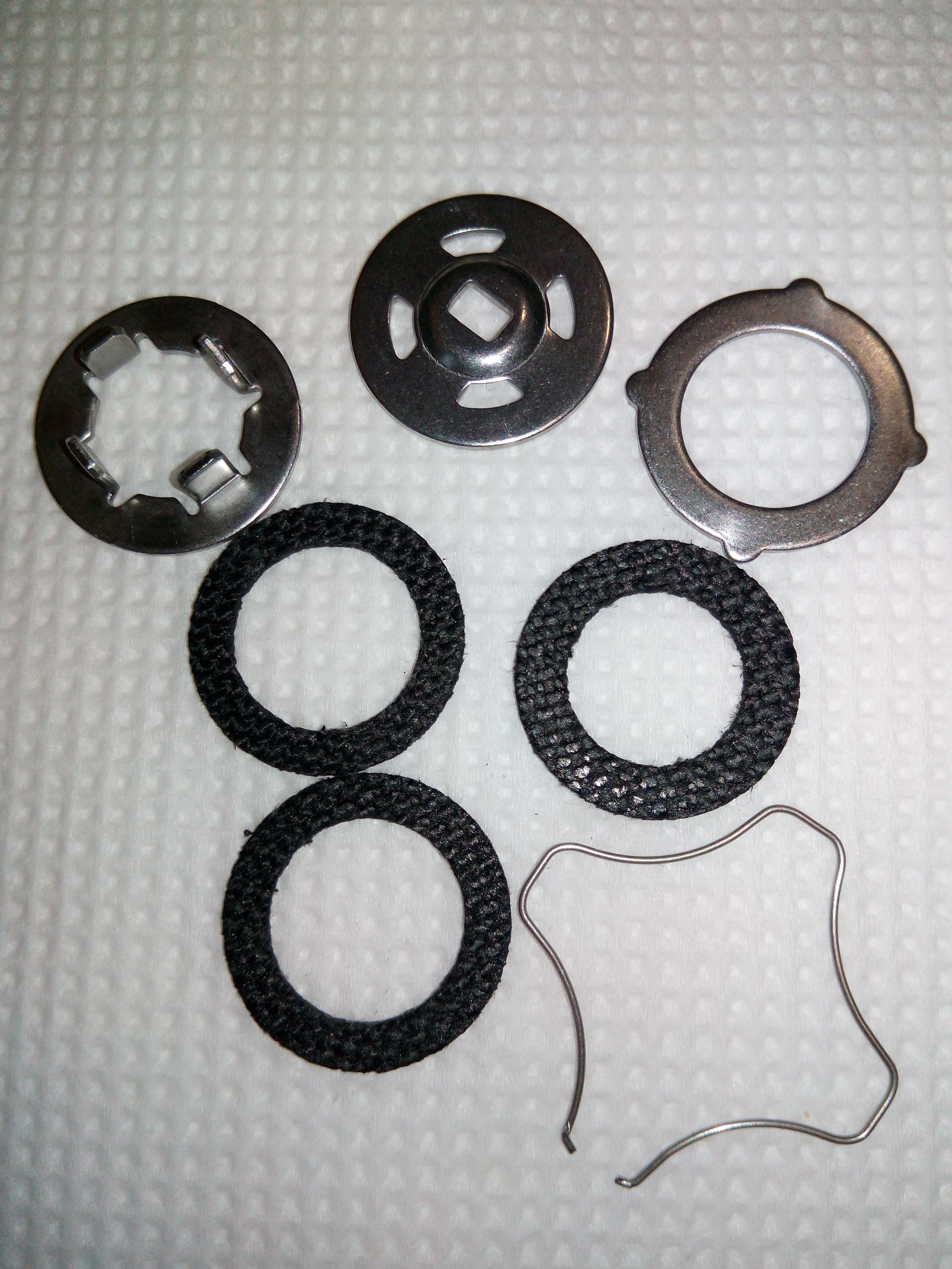

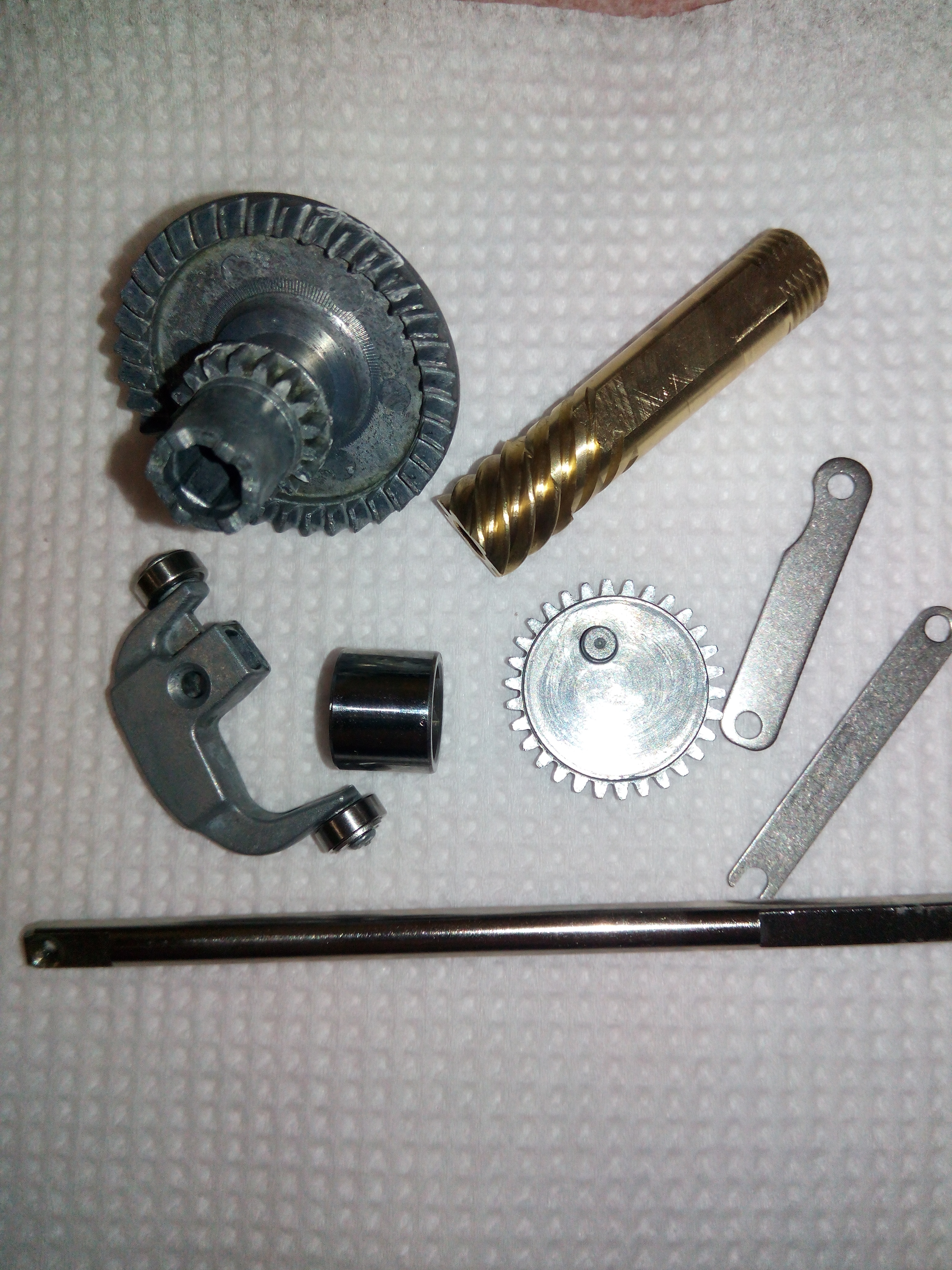

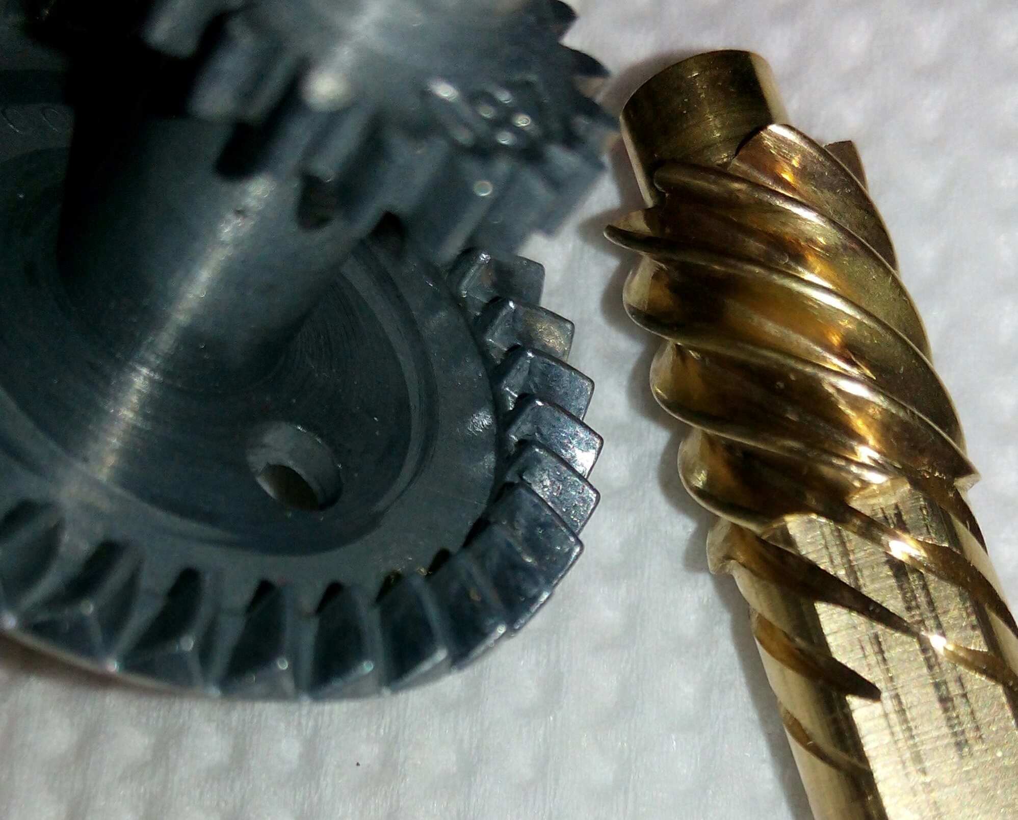

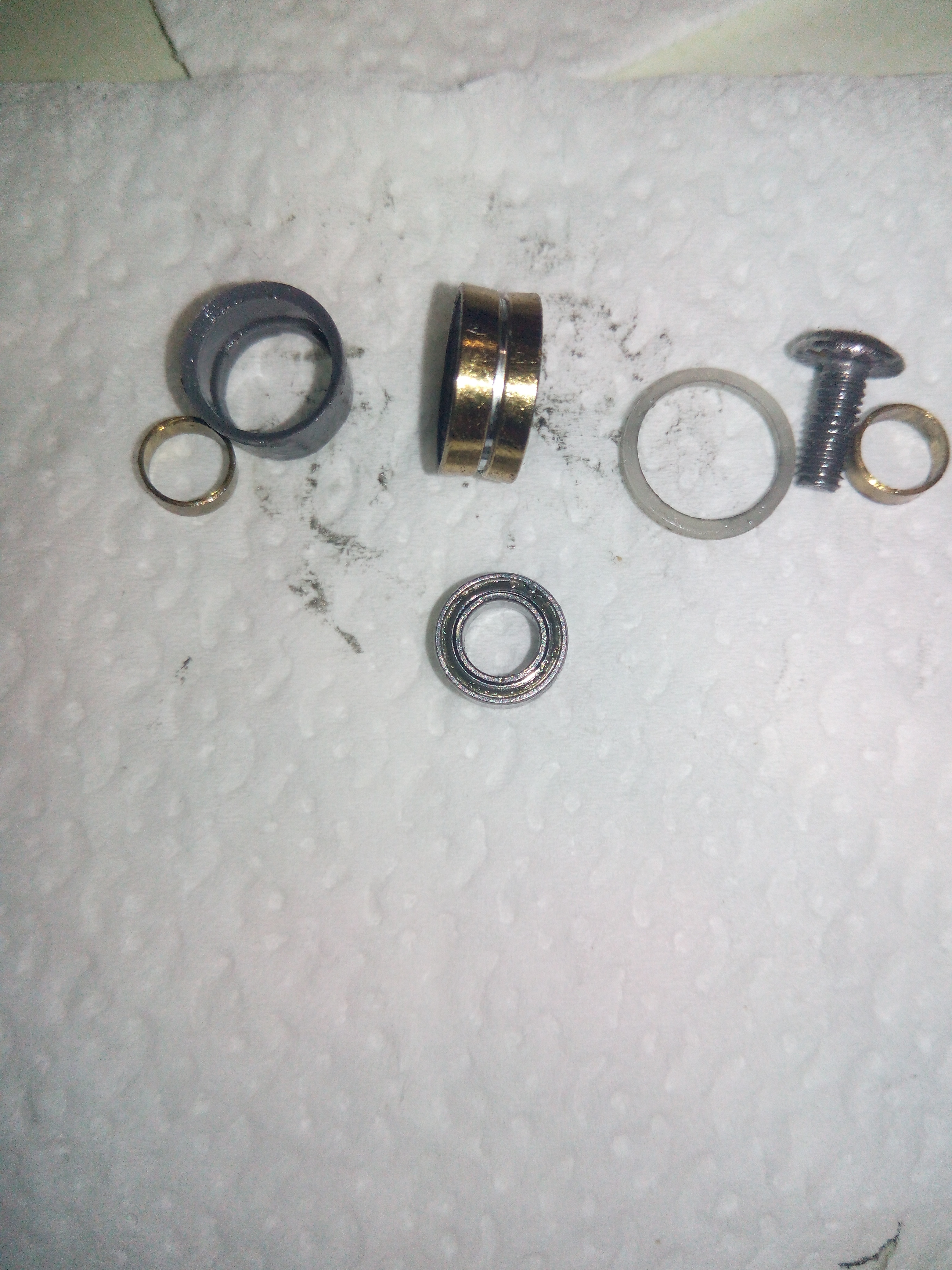

Катушка Shimano 09 Ultegra 2500. Данная катушка была после тех.обслуживания одного из мастеров. Но осталось много вопросов. Когда мне дают катушку на обслуживание и говорят, что она уже после ТО, то я в первую очередь смотрю на кноб, если он разборной и в нём есть люфт, то я не могу понять, как можно сделать ТО и не убрать такую элементарную мелочь как стучащий люфт кноба, тем более разборного. Затем снимаю шпулю и смотрю на шток. Если он грязный, то тогда сомнений ещё больше. В этой катушке присутствовали оба эти признака. Плюс ко всему остался люфт ГП, который ещё можно было минимизировать, так же дужка л/у открывалась с усилием, а закрывалась не до конца, нужно было её принудительно рукой устанавливать в исходное положение. Причин было несколько: слабая пружина в отбрасывателе, так же сама дужка распирала в стороны свои держатели и, к тому же, один из них был очень сильно зажат. Единственное, что свидетельствовало о проведении ТО, так это то, что внутри катушка была действительно чистая и смазанная как и все остальные узлы - рукоятка, детали ротора и фрикцион. Только ведомая шестерня была плохо очищена как снаружи так и внутри - из-за этого и был грязный шток.
Я не люблю заниматься критикой и не считаю, что я "самый умный", меня тоже критикуют и я тоже могу допустить ошибку. Но в данном случае, конкретно эту катушку можно было довезти до, практически, идеального состояния, но почему-то это не было сделано.
Что касается самой катушки - есть равномерная притирка зубьев ведущей шестерни, но назвать это износом нельзя. Все недоработки исправил. Ход лёгкий и плавный, практически бесшумный.

Старий 16.03.2018, 13:54   #250 (permalink)
Дописи: 776
Катушка Okuma Helios SX HSX-40. Часто встречаю на разных форумах когда просят посоветовать катушку, и одна их самых рекомендуемых именно эта модель фирмы Okuma. Я даже специально поехал в магазин, чтобы на неё посмотреть и покрутить. Да, действительно, ход у неё действительно плавный, лёгкий и тихий. Но что внутри??? И тут попадает ко мне на ТО абсолютно новая эта катушка, куплена буквально несколько дней назад. По порядку. Приличные люфты рукоятки в суставе и на оси внутри шестерни. Люфт ГП незначительный, но ещё была возможность его минимизировать. Внутри тоже не всё гладко. Я такие катушки называю "сухие". Следов смазки на ГП почти не заметно, а паразитка вообще вращалась без смазки. Кстати, если кто-то будет самостоятельно делать ТО, соблюдайте метки, иначе здоровенная овальная паразитка заклинит. Ролик л/у вращается на одном подшипнике и на одной втулке, если втулка заклинит, а это бывает часто, то какой смысл од подшипника. Поэтому я втулку заменил на второй подшипник. Фрикционный пакет стандартный, только резиновый уплотнитель на гайке шпули был абсолютно сухой. Когда он сухой от него нету никакого толку. Смазка улучшает скольжение во время срабатывания фрикциона и защищает его от попадания пыли и влаги. Но самым большим огорчением в этой катушке - это обгонная муфта, вернее муфточка. Для данного размера катушки она такая милипиздрическая, что мои отпечатки пальцев кажутся больше. Размеры роликов в ней поражают - толщина 1,5мм длина - 4мм. Честно говоря, я не знаю какие нагрузки и рывки она сможет выдержать, но для твичинга я бы данную катушку точно не использовал.

Катушка Bass Pro Shops Johnny Morris JM2000.

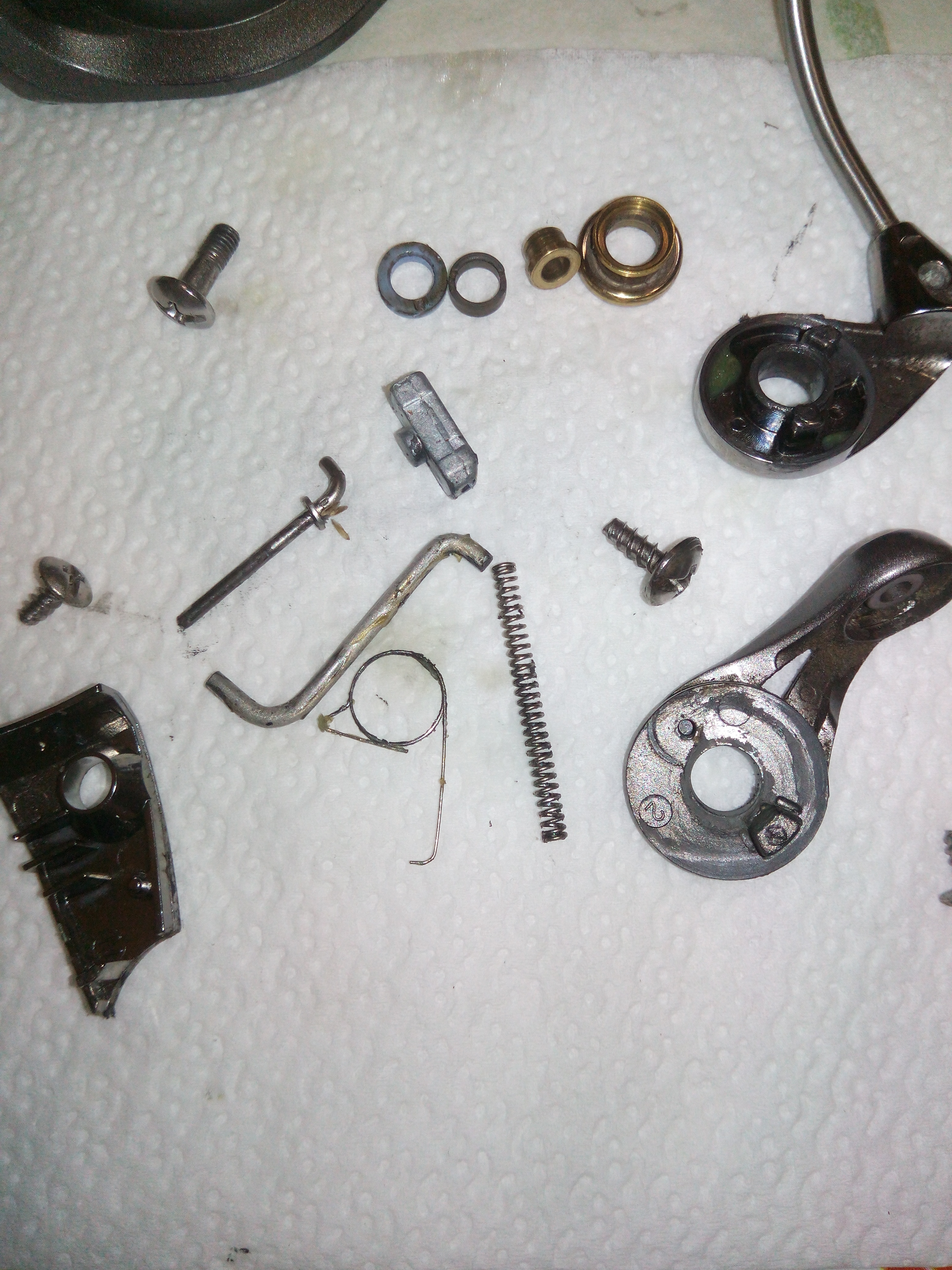

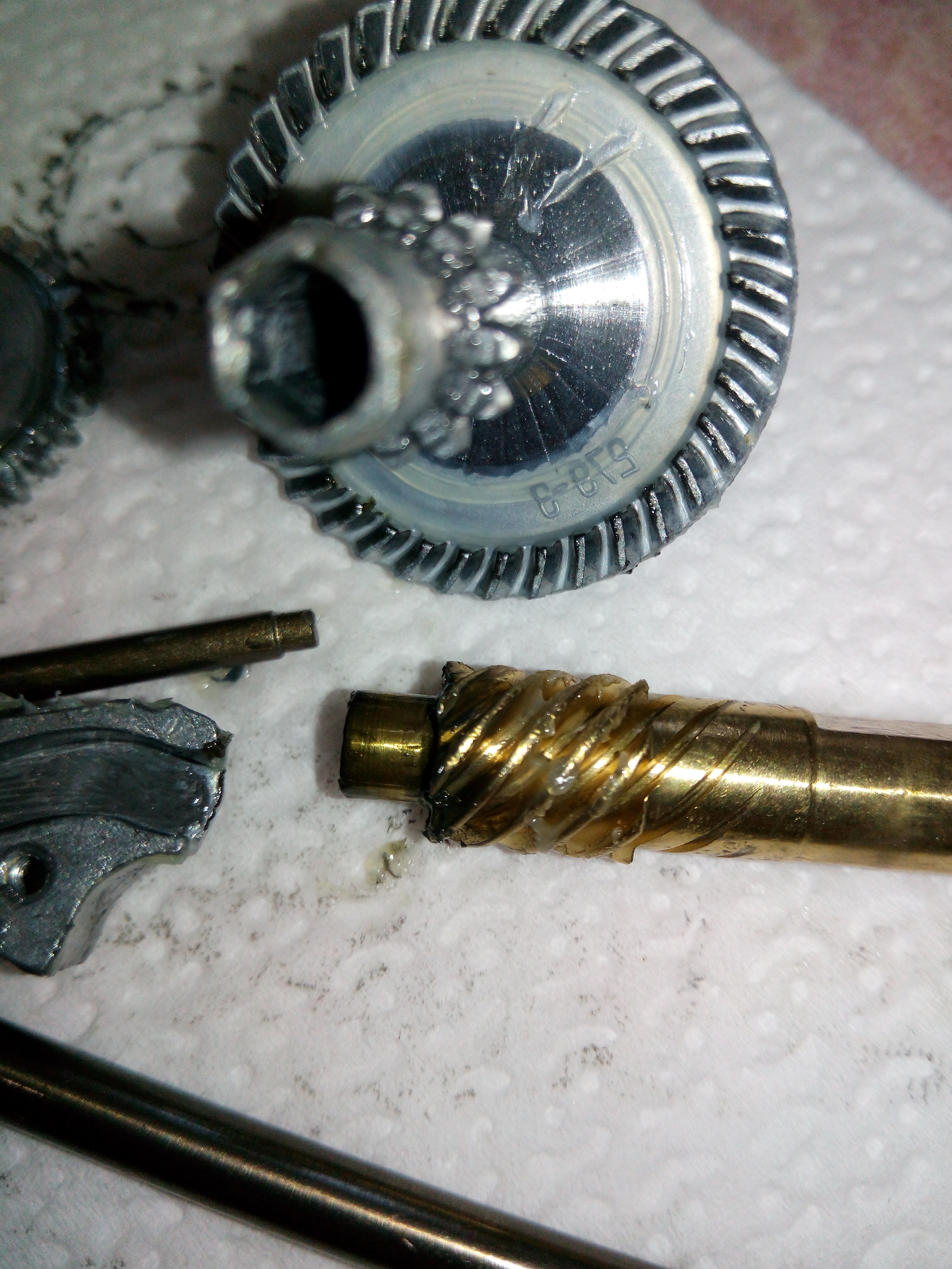

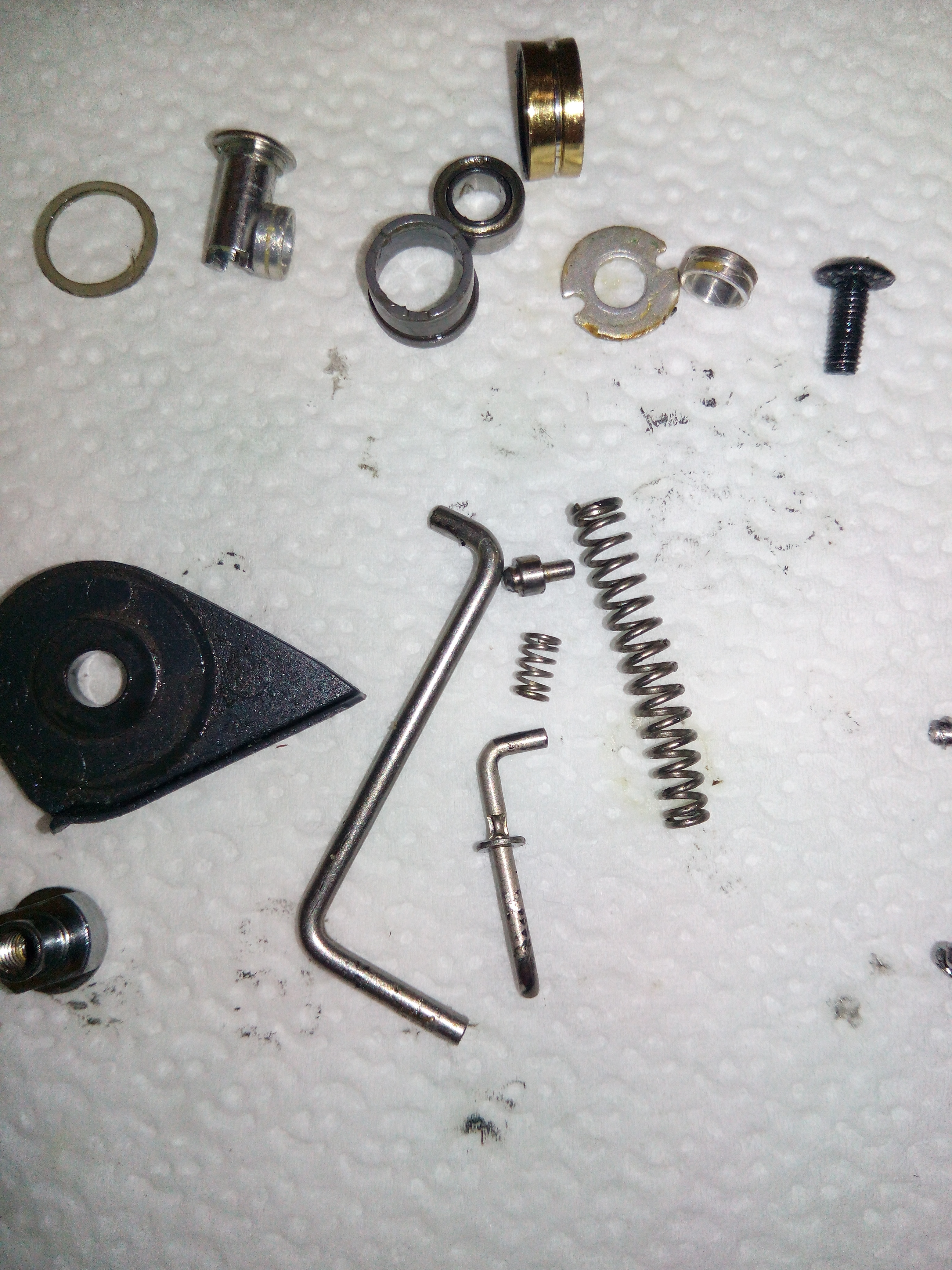

Катушка OKUMA ZEON ZN-30. Не смотря на свой уважаемый возраст, данная катушка внешне выглядит почти идеально. Присутствовал незначительный люфт ГП и держателей дужки л/у. Смазка чёрная, свою функцию уже не выполняла, поэтому был слышен сухой звук при работе катушки. После смазки и регулировки стала работать тихо. Ход плавный с лёгким стартом.
Назва:  IMG_20180316_162247.jpg

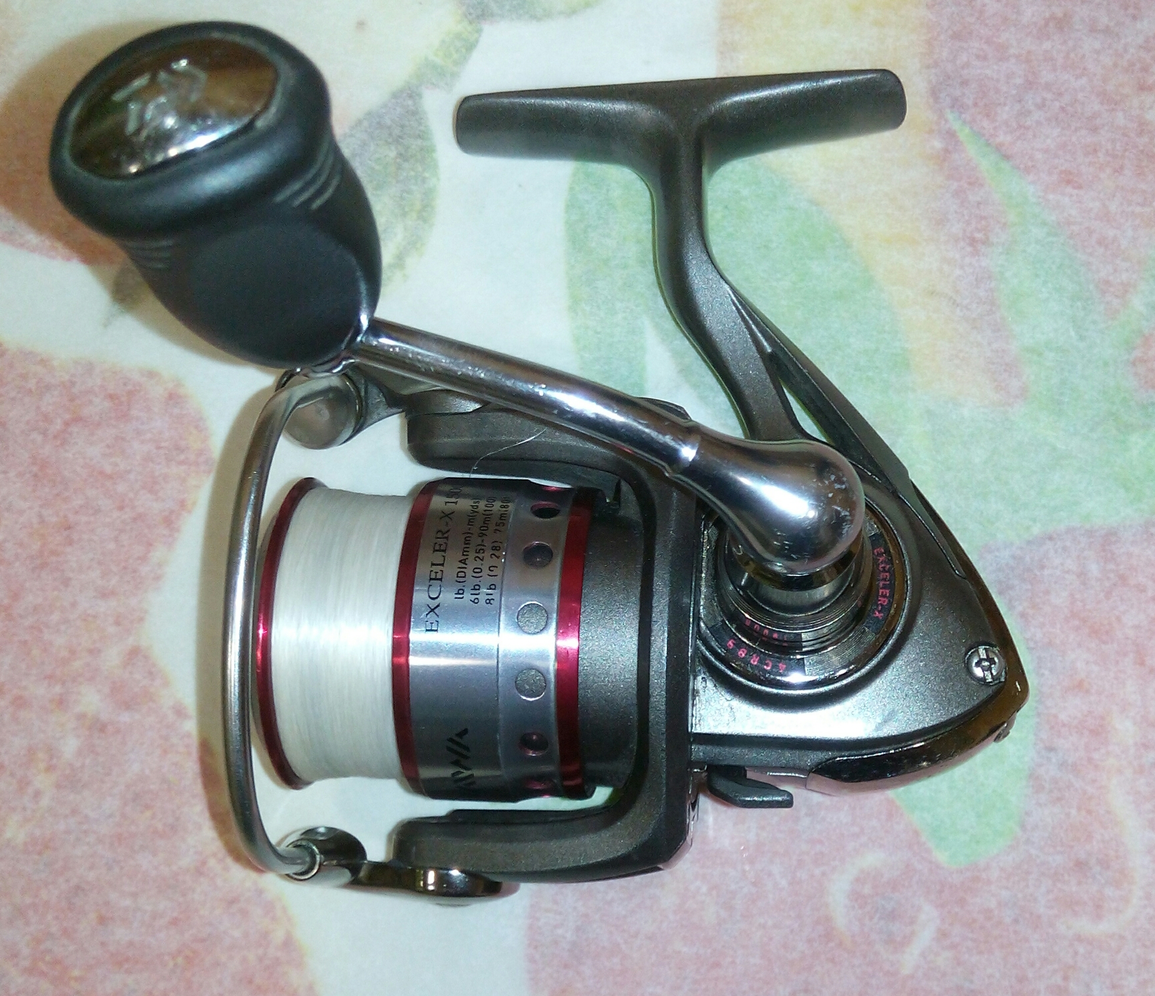

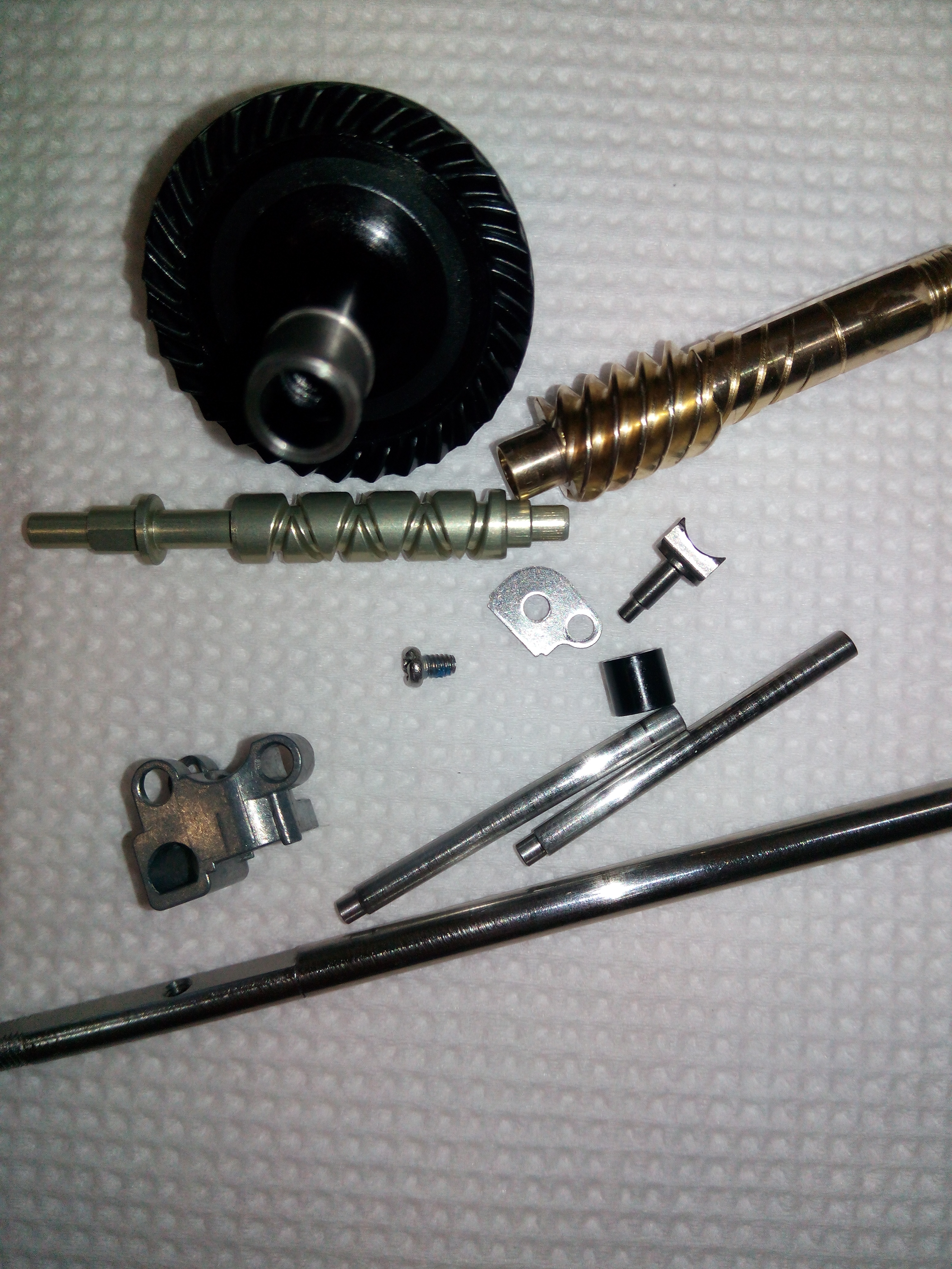

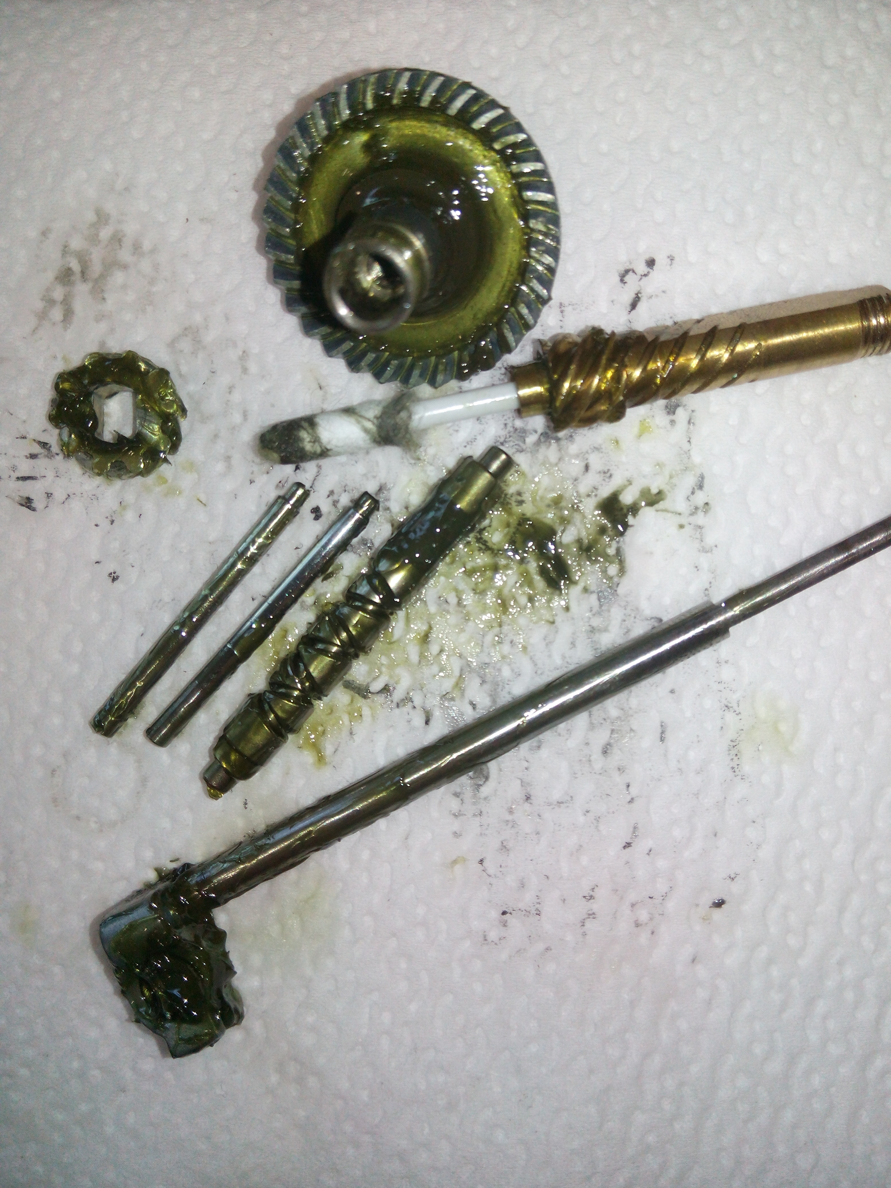

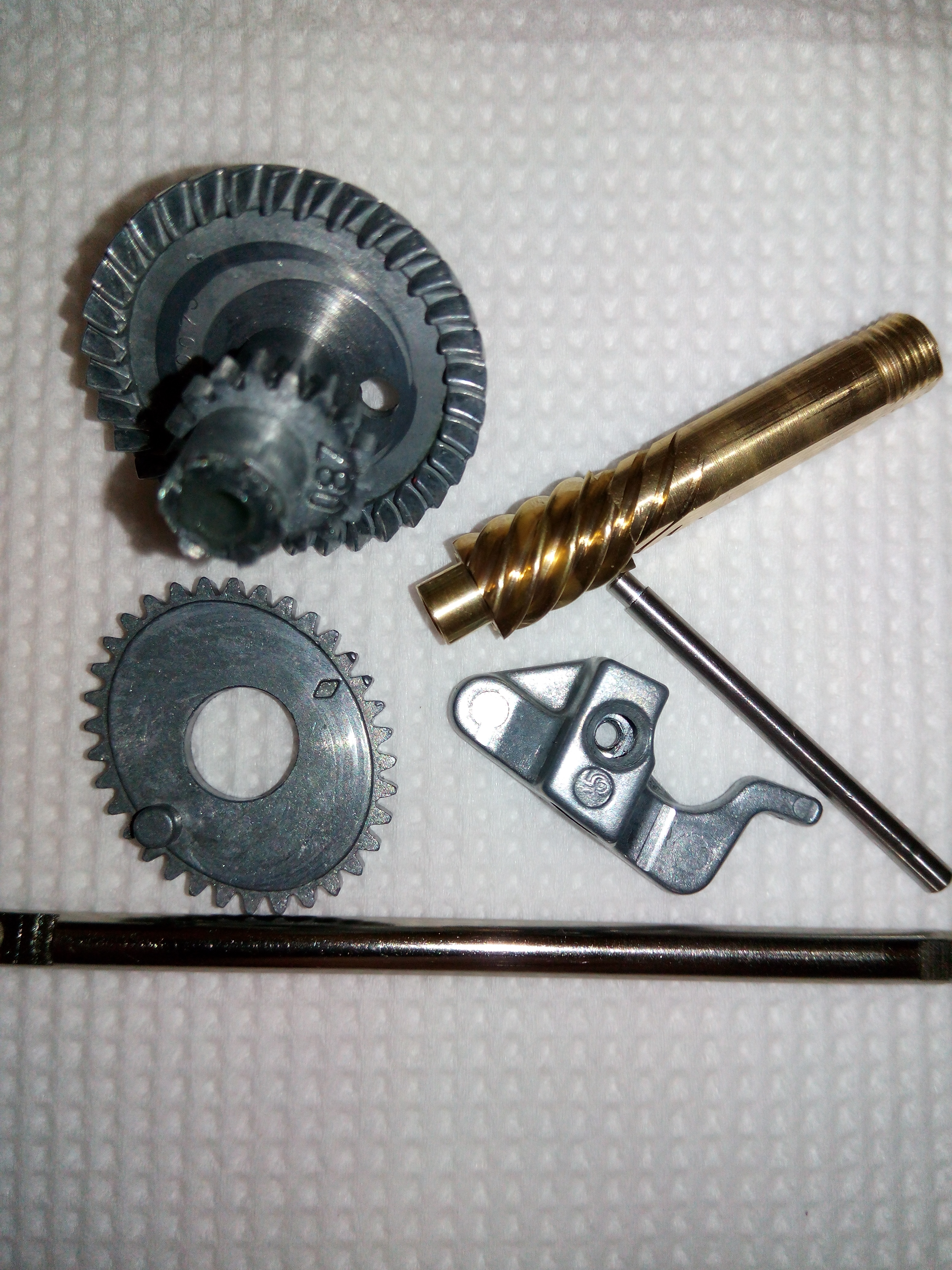

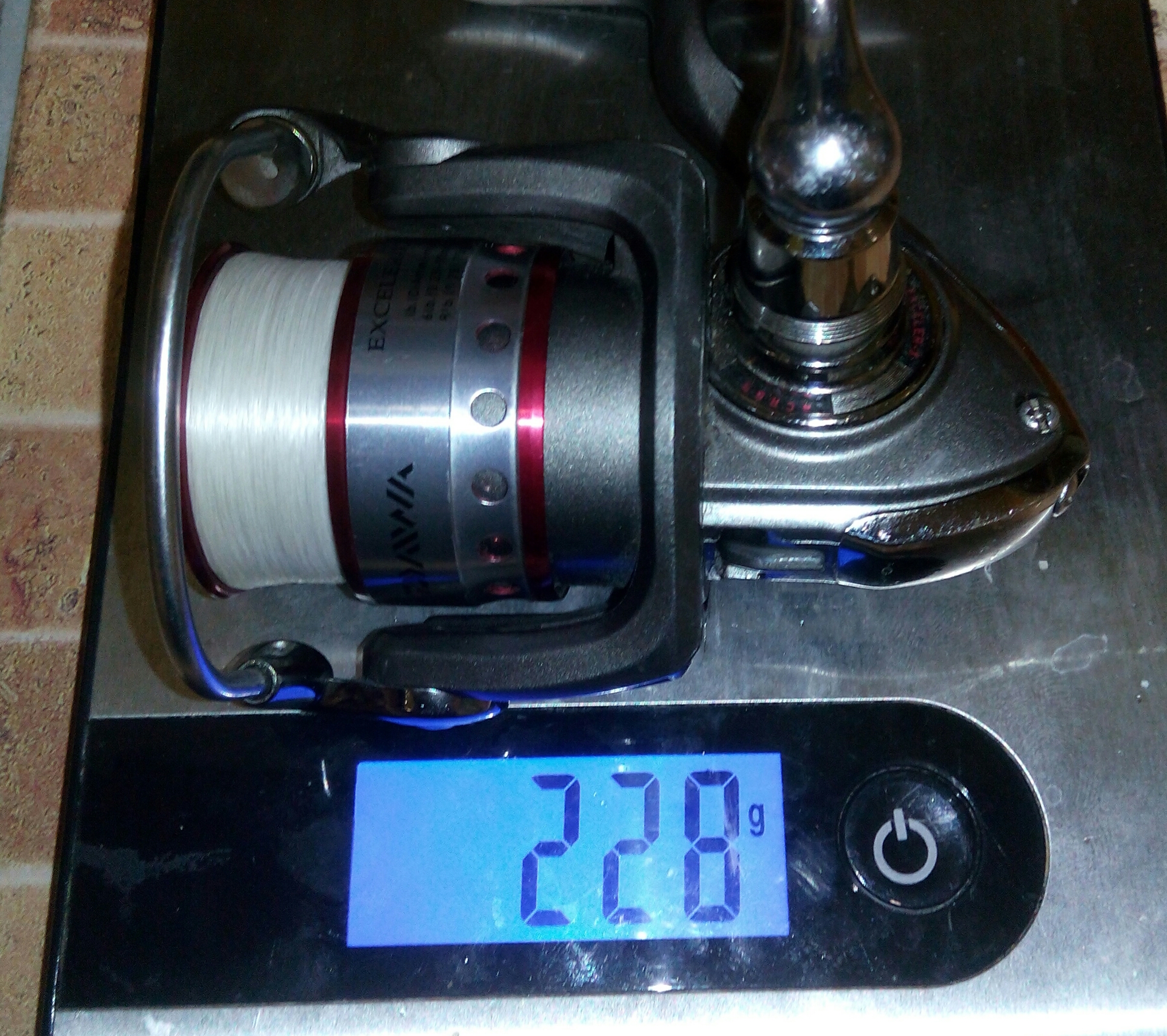

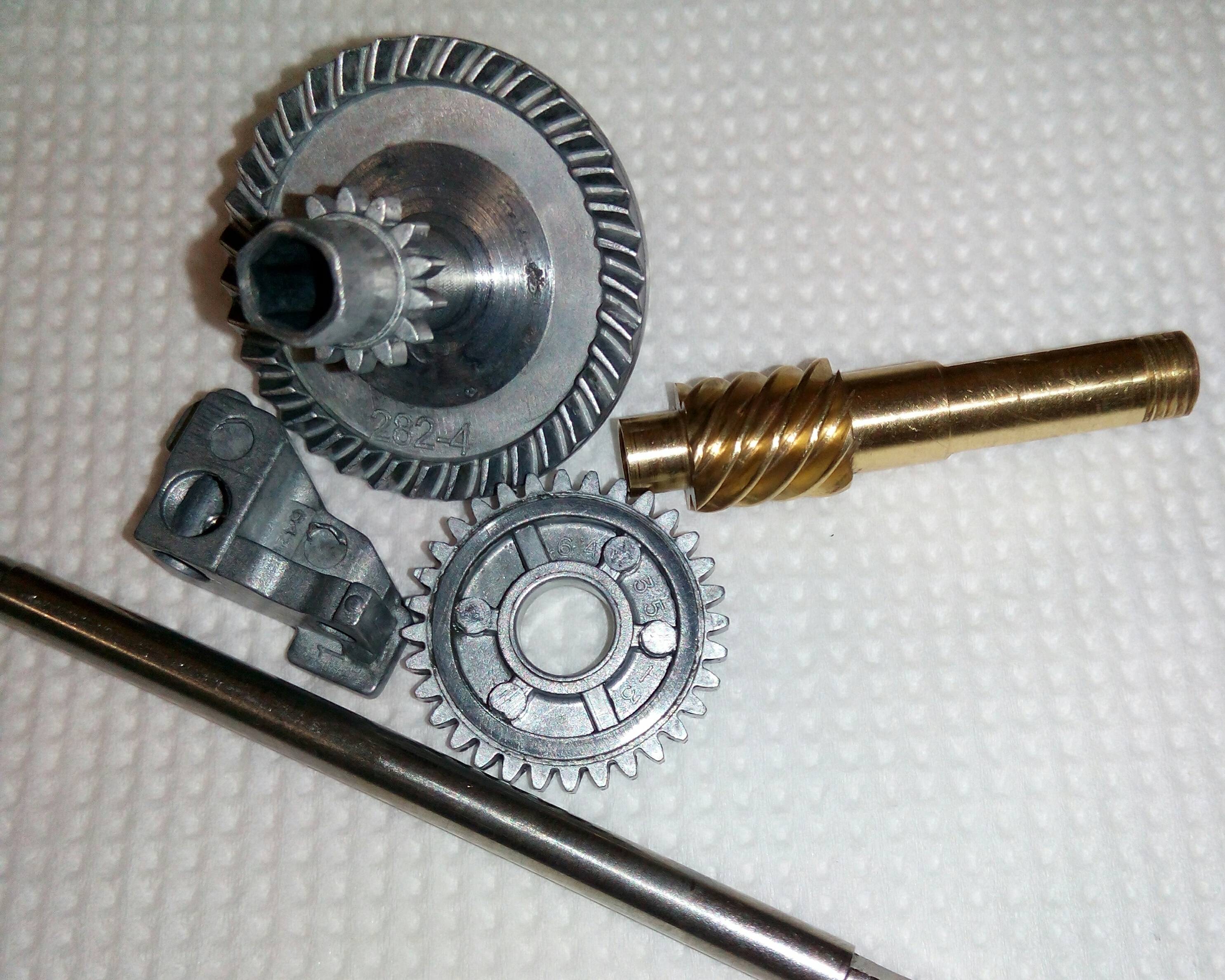

Одна из самых распространённых бюджетных моделей - Daiwa Exceler X 1500. Конкретно эта катушка видела не один десяток трофеев. Владельца знаю лично, так как это мой товарищ и это именно из-за него рыбы в Днепре почти не осталось, это он её всю выловил. Правда у него есть свои принципы, рыбу меньше 2-х кг не берёт. А окуней по полкило выпускает, потому что нету пакета, куда можно было бы их сложить.
Что касается катушки: люфт ГП, люфты держателей дужки, торохтящий приличный люфт кноба и самой рукоятки в суставе и на оси. Смазка уже была больше похожа на парафин. Износ ГП отсутствует, есть лёгкая притирка шестерней. Втулка в ролике л/у заменена на подшипник. Фрикционная шайба была уже "сгоревшая". Все недостатки и люфты устранены. Сейчас катушка будет работать лучше чем новая.

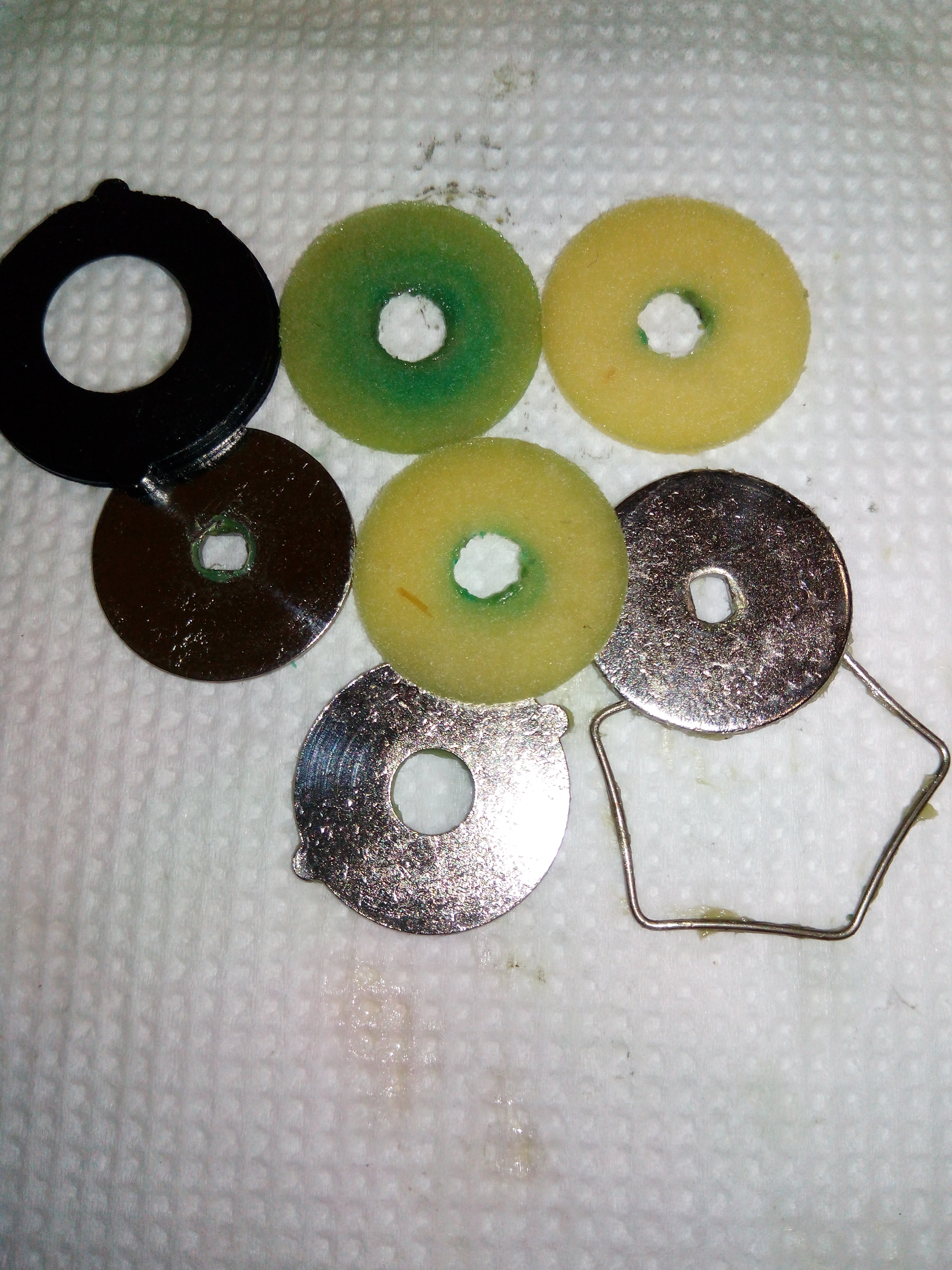

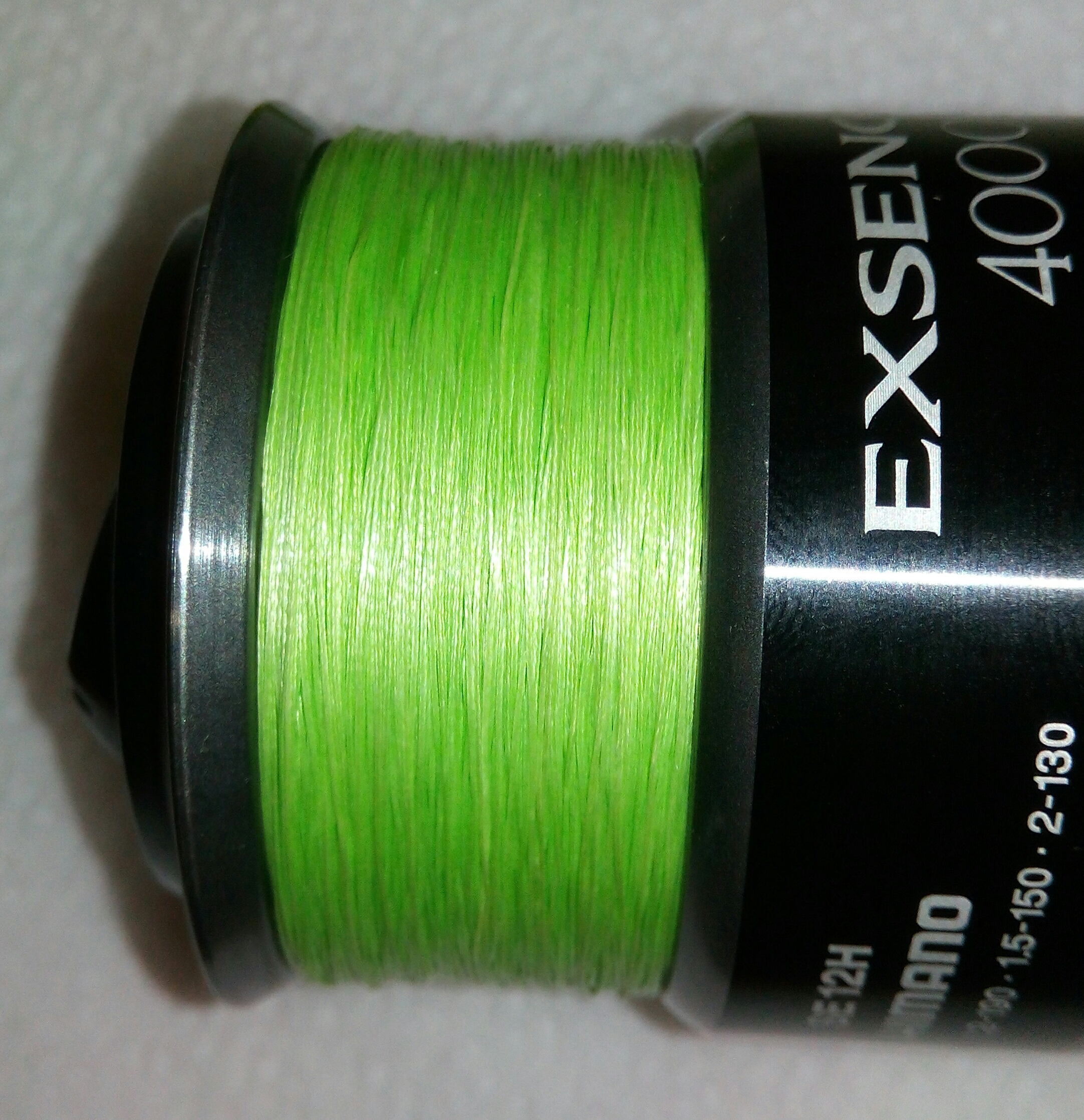

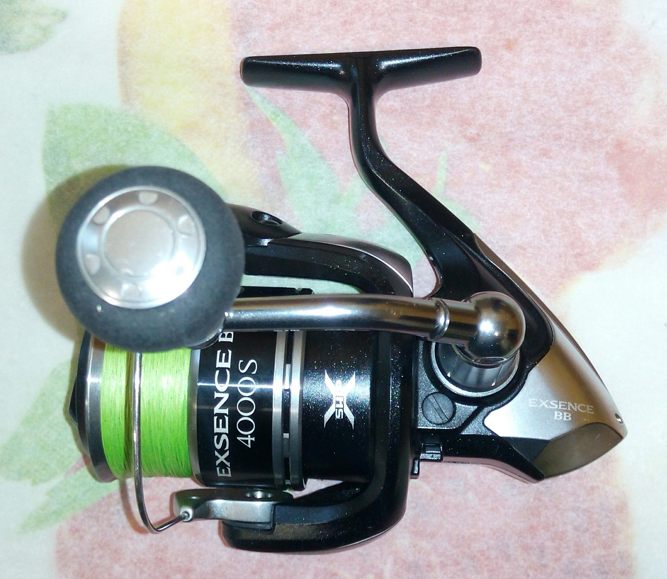

Катушка Shimano Exsence BB 4000S. Состояние идеальное. Ход плавный с лёгким стартом. В процессе эксплуатации появились незначительные люфты на держателях дужки и на ГП. Так же появился суховатый звук работы пары, так как смазка на пятнах соприкосновений уже не работала как положено. Втулки в кнобе заменены на подшипники, соответственно и люфт убран. Последний штрих - регулировка намотки шнура.

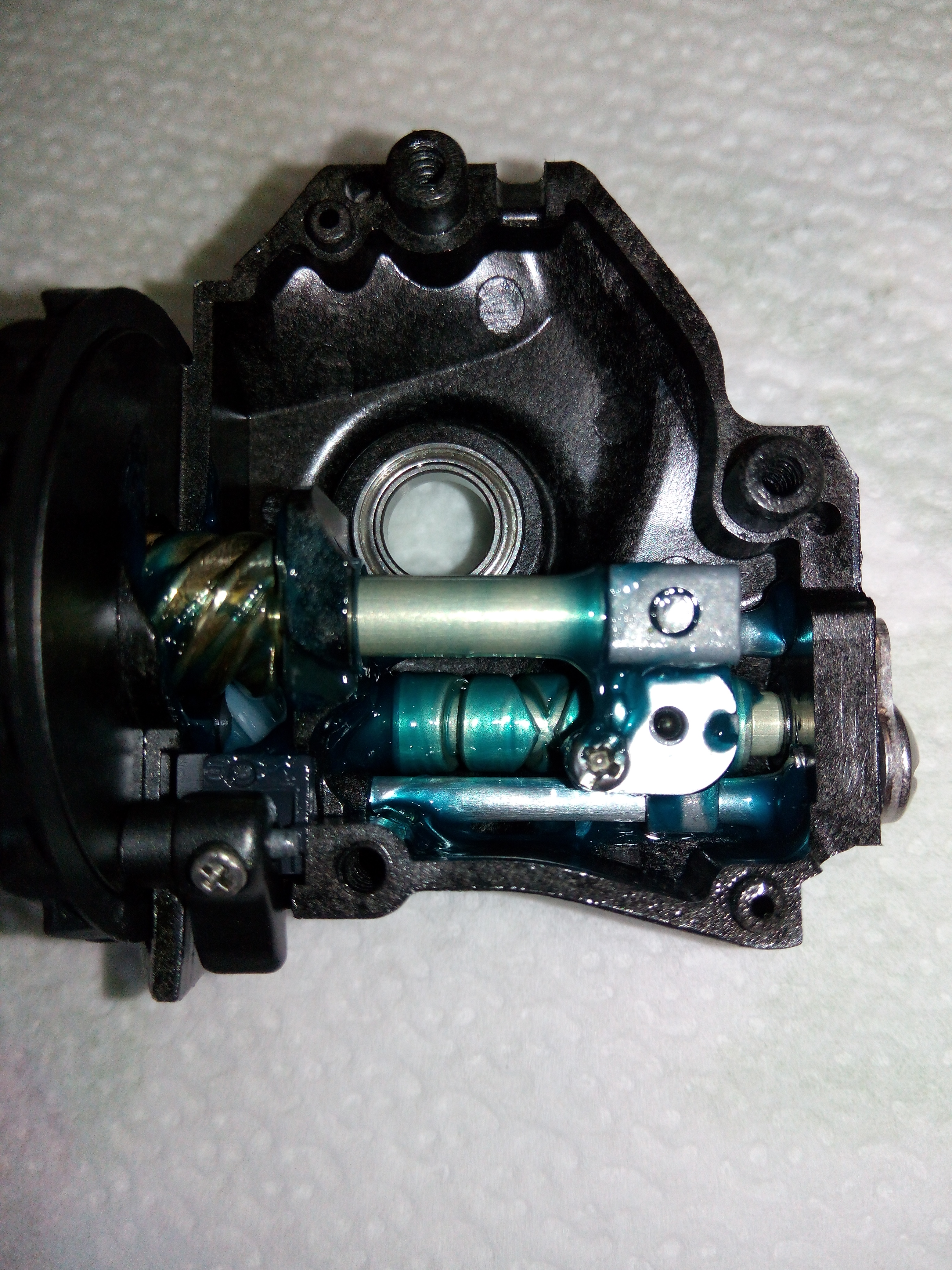

KastKing Sharky II 2000. Много слышал о этих катушках, но в руках не держал. Не смотря на свою не дорогую стоимость, катушка собрана очень качественно. Подшипники установлены во всех нужных узлах, даже в подшпульном узле их два. Внутрянка напоминает бюджетные Дайвы. Ход плавный и, можно сказать, идеально тихий, не смотря на отработанную смазку. Люфт ГП практически отсутствовал. Честно говоря, катушка меня приятно удивила качеством сборки, подгонкой корпусных деталей, хорошей намоткой шнура и плавным ходом. Думаю на практике у неё тоже хорошие показатели. Единственный нюанс, это не разборной кноб, но даже в нём установлены подшипники и люфт полностью отсутствует.

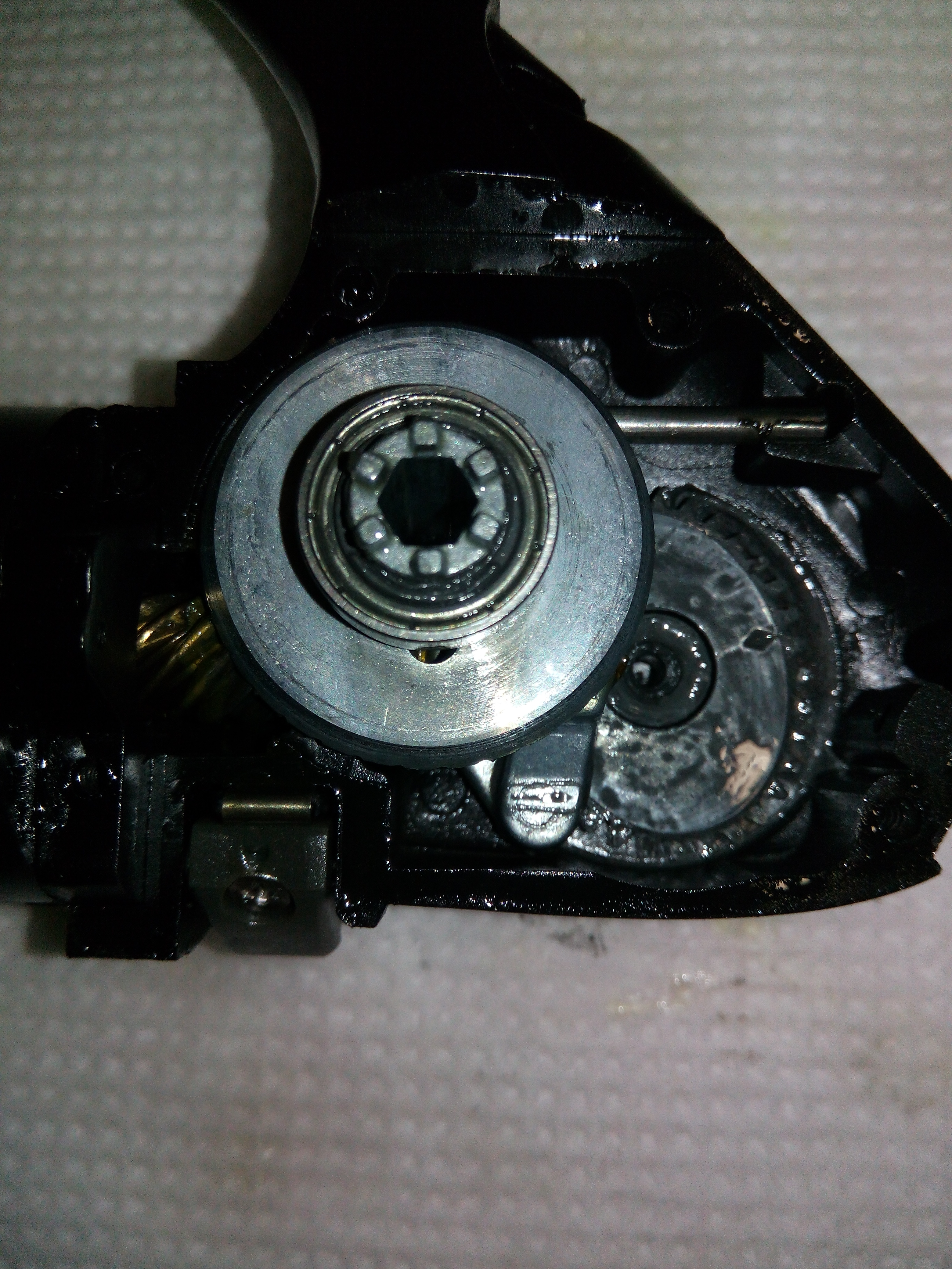

Катушка SPRO Opera. Видно, что кто-то её уже пытался модернизировать. Царапины от отвёртки по всему кузову и шея свёрнута в виде сорванной резьбы на ведомой шестерне. Наверное мастер старался открутить гайку ротора, но крутил в другую сторону, так как здесь левая резьба (вернее была левая, сейчас она двухсторонняя)))) Шайба регулировочная в два раза больше чем сам подшипник. Кстати, когда летом в жару цветёт Днепр, то на поверхности воды образуется зелёная плёнка толщиной в палец. Так вот, наверное эту зелёнку собрали и использовали в данной катушке вместо смазки))) На ведущей есть не равномерный износ, не критичный, но есть. И это уже сказывается на работе катушки. Даже после промывки, новой смазки и регулировки ГП звук работы шестерней в виде глухого рыка остался.

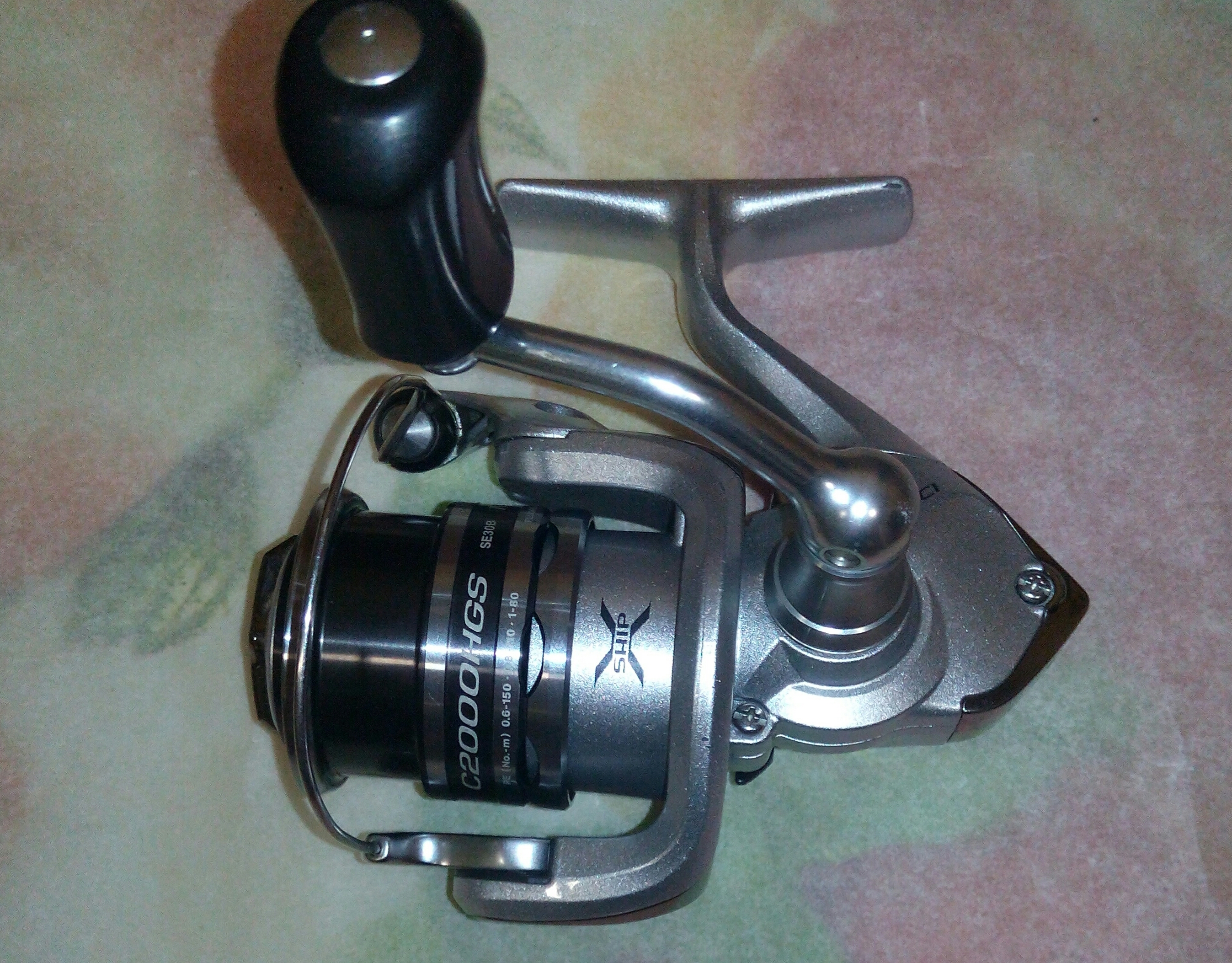

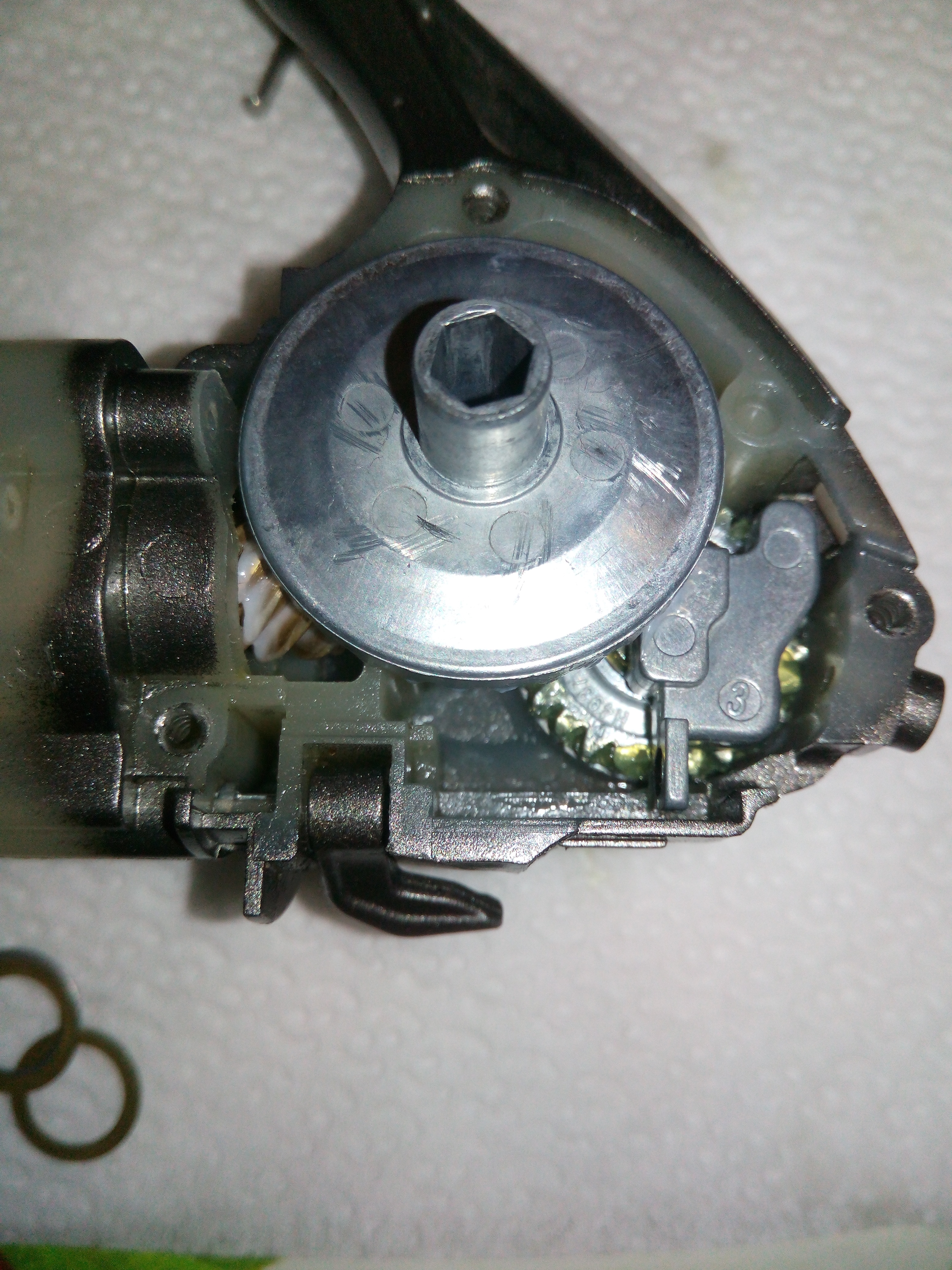

Катушка Shimano Nasci 13 C2000HGS. Ко мне обратился клиент с просьбой посмотреть катушку, которую он приобрёл, так как при вращении были слышны щелчки в крайних положениях шпули и дужка л/у работала не корректно. Со слов продавца, катушке было проведено предпродажное ТО три месяца назад и добавлены два подшипника в кноб и один в ролик л/у. Об этом ТО свидетельствовал документ в виде рукописной записки с расписанием выполненных услуг на общую сумму 715грн (половина стоимости самой катушки)
Ход катушки плавный и тихий, но внутри она была почему-то грязная. Щелчки в крайних положениях шпули обусловлены тем, что в пазу каретки появилась незначительная выработка, это довольно частое явление и на общий рабочий механизм не влияет, кроме как посторонних щелчков. На ГП выработка тоже незначительная, в виде равномерной косой притирки зубьев. Что случилось со смазкой после ТО я не пойму. В суставе рукоятки присутствовал приличный люфт, который можно было без особого труда убрать, так как шток вышел как по маслу. Ещё один интересный нюанс в виде лопнувшей пружины в отбрасывателе дужки. По идее в процессе ТО такие бросающиеся в глаза неисправности должны были устраниться.
