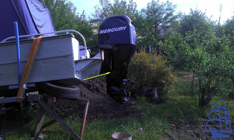

Тоо esvesk, Антон, мне кажется ,что у вас не правильно стоит датчик эхолота (судя по фото), и от него должны идти нехилые брызги! У нас такая же история с датчиком, стоит там же где и у вас, и на ходу от него идёт струя воды прямо на мотор Серый (Сер), сказал, что в этом месте и так больше всего брызг, а датчик их ещё увеличивает! Будем переносить ближе к мотору!

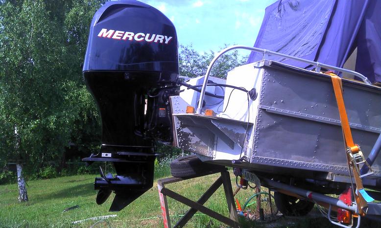

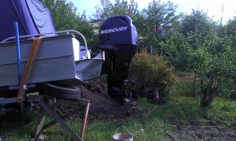

Вот фотки. Сейчас мотор висит максимально низко. Что касается датчика эхолота, то от него сильной струи вроде бы не было, однако в следующий раз обратим внимание.

Ракурс не очень....как то наискосок видно. А опустить ниже я думаю можно подрезав транцевую плиту.

Трудно точно определить на сколько правильно установлен ПЛМ, но мне все же кажется, что он слишком сильно заглублен. В принципе, ни чего критического в вашем варианте переделки, я не усмотрел. Мои вам рекомендации, исходя из того, что смог увидеть на выложенных вами фотках : ни чего не срезать, оставить как есть, это во первых. Во вторых, установить транцевые пластины и пошире, так что бы они максимально близко доходили до центральной линии (киля) лодки ( будет правильно, если край пластины будет находиться на расстоянии 10 - 15 см от виртуально проведенной линии от края ноги ПЛМа до кормы лодки ) и с другой стороны не доходили до края на те же 10 - 15 см. Вполне возможно, что эти доработки смогут вам очень помочь, во всяком случае ходовые качества комплекта станут на много ближе к тому. что вы бы имели если бы ПЛМ установили на транец закрепленный прямо на корме (на самоотливном рецессе). По правде говоря, у меня после нескольких лет эксплуатации сложилось впечатление, что до полностью идеального состояния довести Амур - М с ПЛМом - вообще не возможно и дело здесь в первую очередь в том, что завод изготовитель и конструктора разработавшие эту лодку, заложили в конструкцию именно ту развесовку при, которой основная нагрузка на корпус располагается внутри кокпита лодки. В случае с каютным амуром, ситуация несколько попроще, по скольку развесовка корпуса больше подходит для того, что бы сместить вес мотора чуть чуть подальше. Но это только лишь мои личные наблюдения, но даже при всем вышеизложенном, я остаюсь ярым сторонником и почитателем этой замечательной лодки -"Амур"-

Это он максимально поднят. Кавитационная плита на 1,5см выше среза киля. Макс 50км/чYouTube - ‪00418‬‏

Видео Антона снято в самом высоком положении мотора . Транцевая плита выше киля мм на 40, поэтому , горб, возникающий за транцем почти не достаёт до подвеса, но и винт работает на пределе прохвата и тянет воду уже не прямо из под днища, а создаёт разрежение за самим транцем, т е торможение лодки. Дополнительное брызгообразование и сопротивление создаёт АКП, идущая практически по срезу воды, т е в неустойчивом положении. Так я думаю. При заглублении мотора скорость несколько возрастает ( с 50 до 55), но брызгообразование становится пугающим и во все стороны, вплоть до струи воды, хлещущей в рецесс, т е горб воды уже действительно наверное бьёт в подвес и отражается от него, а рассмотреть в этой чудесной водяной феерии что-либо невозможно, Антон даже напугался, намочился и забыл снимать. Поэтому, думаю, что для начала нужно устранить разрыв между срезом транца и мотором.

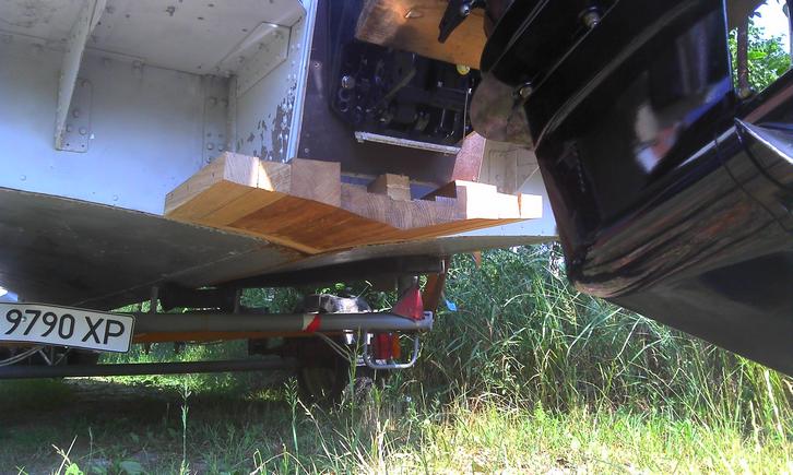

Продолжение.

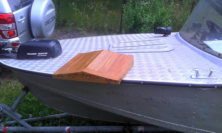

Вот, Папа Карло зря времени не терял. Изготовлена деревяшка под транец, как продолжение днища.
Испытания показали следующее. Мотор начал работать в нормальном режиме, брызгообразование значительно уменьшилось, но не исчезло, а сместилось в стороны от транца, скорость возросла до 60, что всё равно не есть good. Получается, что всё равно нужно добавлять транцевые плиты или наращивать деревяшку в стороны. Однако , есть сомнения, что результат нас удовлетворит. Мне кажется, что такое удлинение Амура привело к тому, что лодка стала идти с недостаточным углом атаки, мощность двигателя не позволяет его увеличить из-за возникновения дельфинирования, а , поскольку угол уменьшился, то увеличилась смоченная поверхность, что было видно по тому, что замывание скул началось ближе к носу. Думаю, что ещё какие-то ухищрения в корме улучшат результат, но не кардинально, так-как при таком соотношении длины и мощности, лодка всё равно будет пахать носом. Опять начинаю думать об удалении выносного транца.
П С Испытывали на предпоследней дырке (высокая установка) и следующей (средней), 55 и 60км/час соответственно.
Какие будут полезные советы ?

имхо самое интересное началось как раз сейчас... и надо бы поиграться углом деревяшки отностельно плоскости днища (уменьшить)... если конструкция деревяшки это позволяет... вообще то ей не обязательно повторять обвод днище... достаточно плоскости...

Папа Карло молодец!!! Мож все таки попробовать привинтить транцевые плиты. Я отличто понимаю , что "давать советы-не мешки ворочать" 60 -не устраивает или я чего не понял и еще -не понял наксчет толи "дельфин", толи "носом роет"

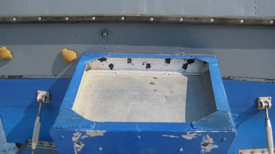

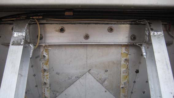

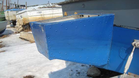

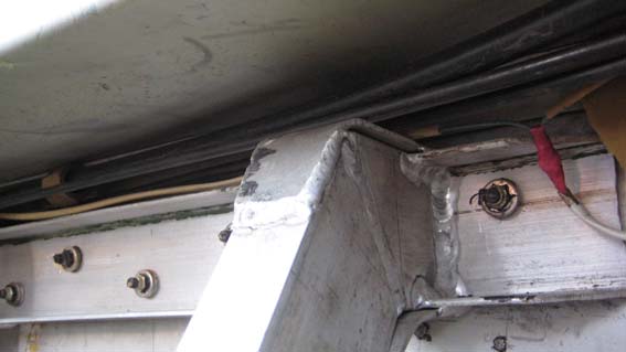

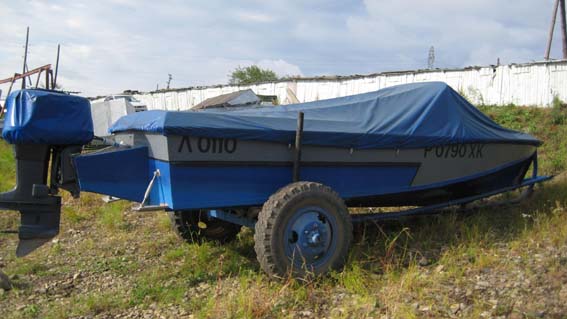

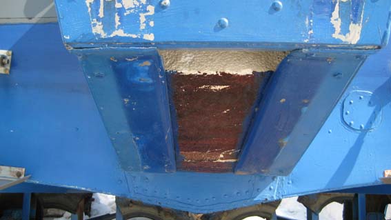

На фото видно, что есть тр/пл и в выносном транце пенопласт. Транец, (нижняя часть), не продолжает, (как у Вашей лодки), днище, а уходит под углом вверх от точки крепления к корме, что видимо позволяет регулировать угол аттаки и смачиваемой поверхности. Тр/пл против дельфина. Да, очень интересный загиб на конце в/тр и прямой участок возле кормы, и снизу в/тр фигурные, выгнуты под углом, как реданы пластины между которыми видно пенопласт.
Если не очень грамотно изложил, извините.

Повторяли обводы днища для чистоты эксперимента, что бы исключить влияние возникшего бы редана. Играться углом, мне кажется, была бы необходимость, если бы были проблемы с дельфином или выходом на глис.
60 не устраивает, потому, что без выносного транца со стареньким J115 и с совершенно убитым винтом, я видел на ней 72. Т е явно присутствует какое-то вредное сопротивление, кот. даже без гонки за скоростью будет хавать лишний бензин, кот. и не лишний вовсе.

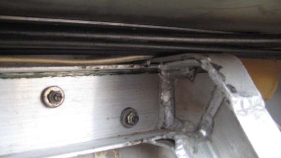

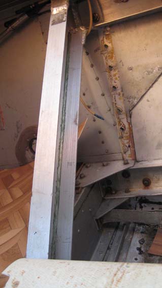

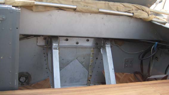

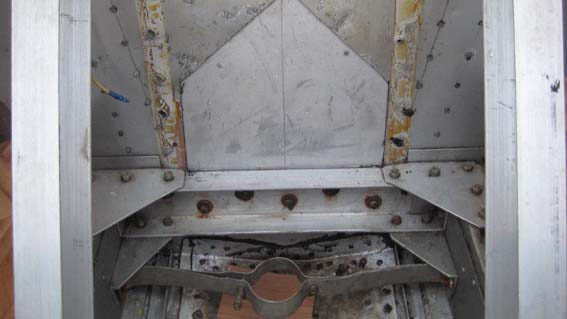

Там Амур и Я115 2т. Транец придумал какой-то професор. На всякий случай все фото, если лишнее и бесполезное, то я потом удалю это сообщение.

Тут Вы показали внутреннее усиление. Бесспорно, очень основательное, но сейчас вопрос не о том. Сам транец в предыдущем посте очень похож на мой, только более круто поднимается и имеет небольшой отгиб, ну и + транцевые плиты. Может всё это и спасает. А где находится эта лодка ? Можно ли посмотреть и передрать ? Просто так вот на глаз переделывать, так можно этим всю жизнь заниматься.

Лодка была у отставного полковника он ее продал бракам в Комсомольске на Амуре. В гугле, по картинкам Амуров я на нее наткнулся, где точно не помню. Меня тогда интересовал толковый проверенный выносной транец, вот фотки и скачал.
