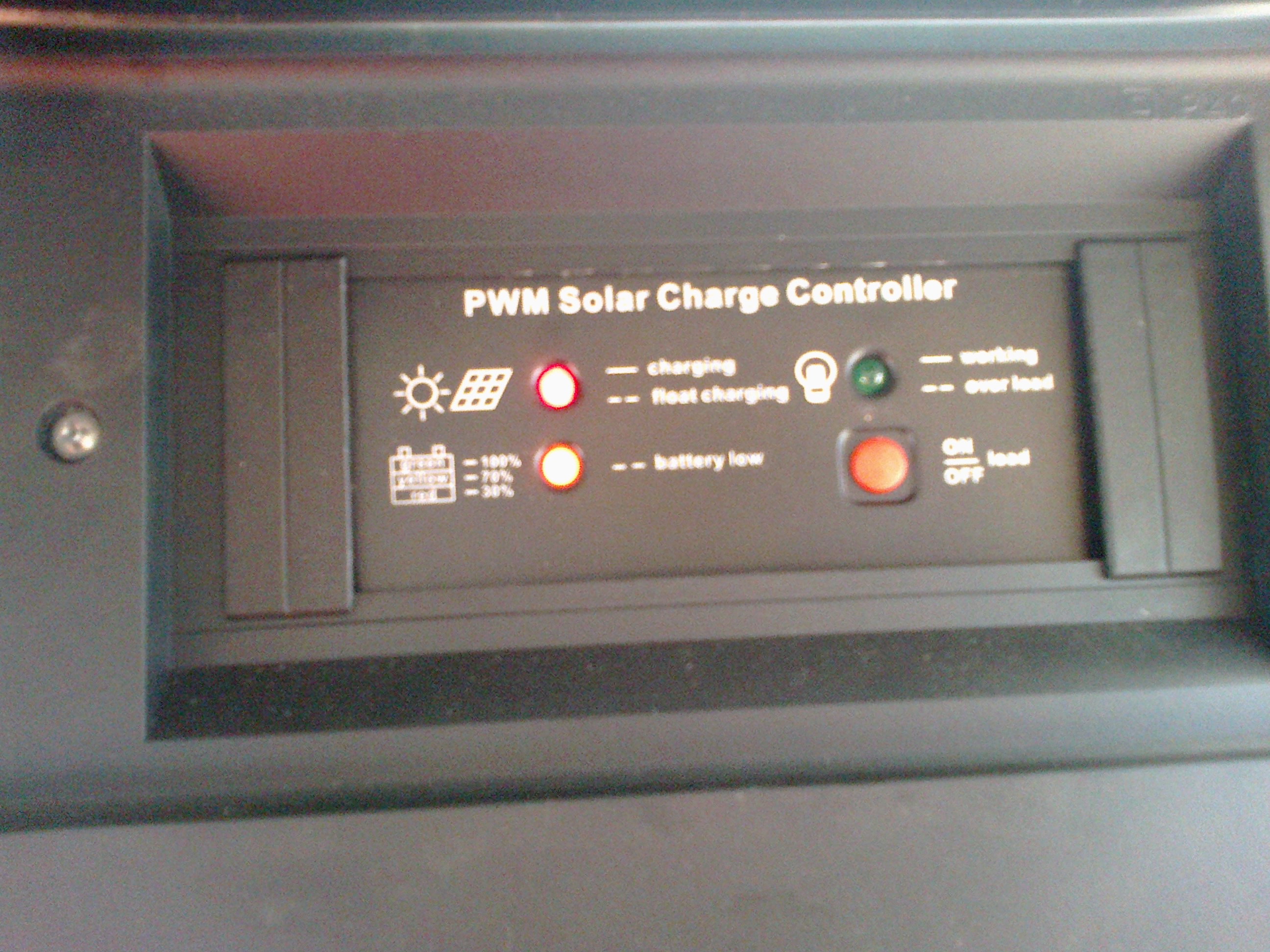

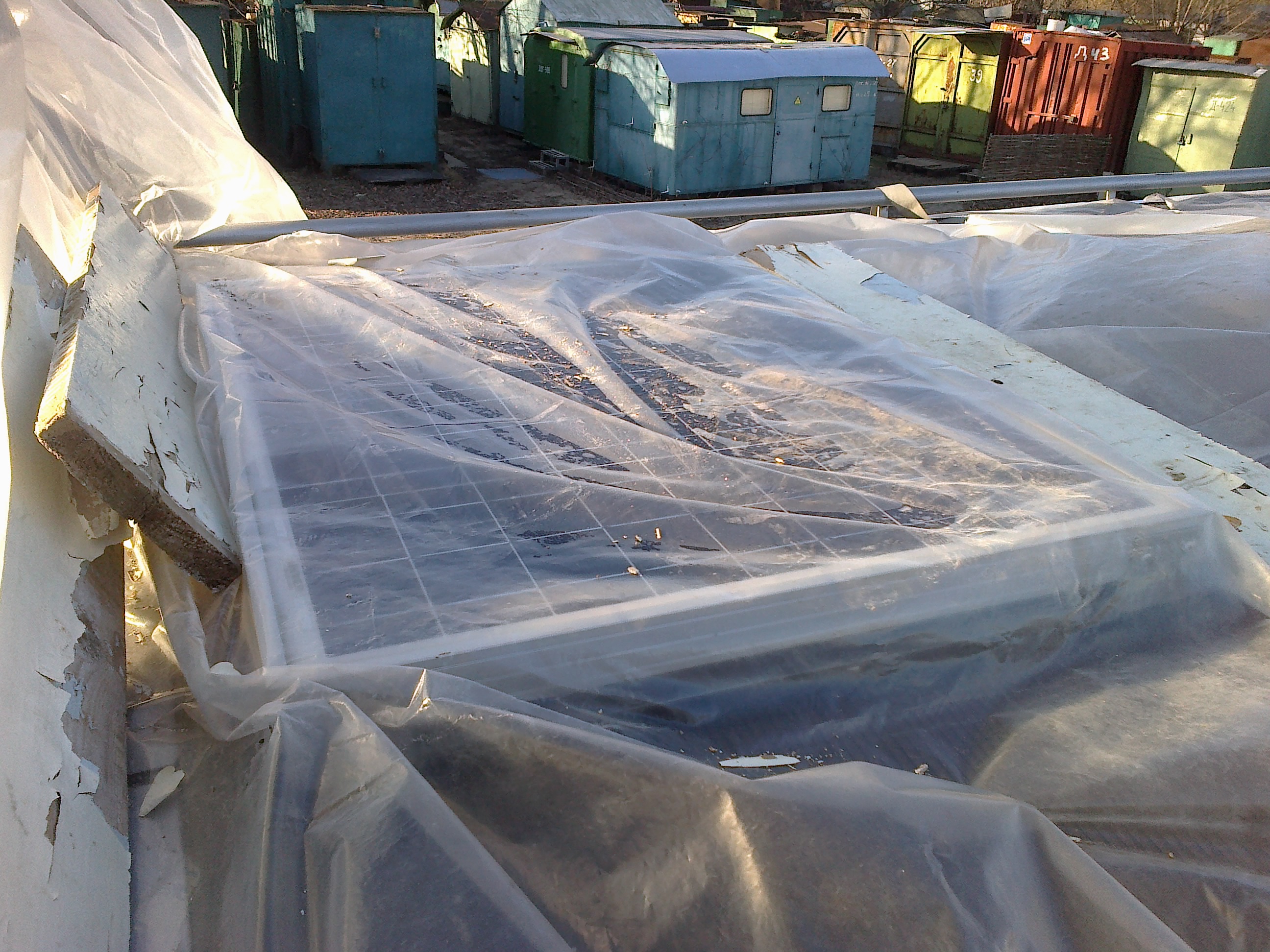

Я к стати оставил доходяжный аккум в катере на зиму, периодически приходил чистить панель от снега, посмотрим на днях появлюсь проверю как он себя чухает......
Вернемся к панелям сегодня был на ропе, ветром сдуло клеенку и доски которыми ее прижал, и это все лежало на панели, поровнял. Контроллер говорит что батарейка на 70% заряжена. В следующий раз надо будет взять нагрузочную вилку проверить аккум.
Назва:  070220161997.jpg
Переглядів: 372
Розмір:  1,46 МБ
ID:	109268   Щоб збільшити малюнок, клацніть по ньому
Назва:  070220161996.jpg
Переглядів: 342
Розмір:  1,30 МБ
