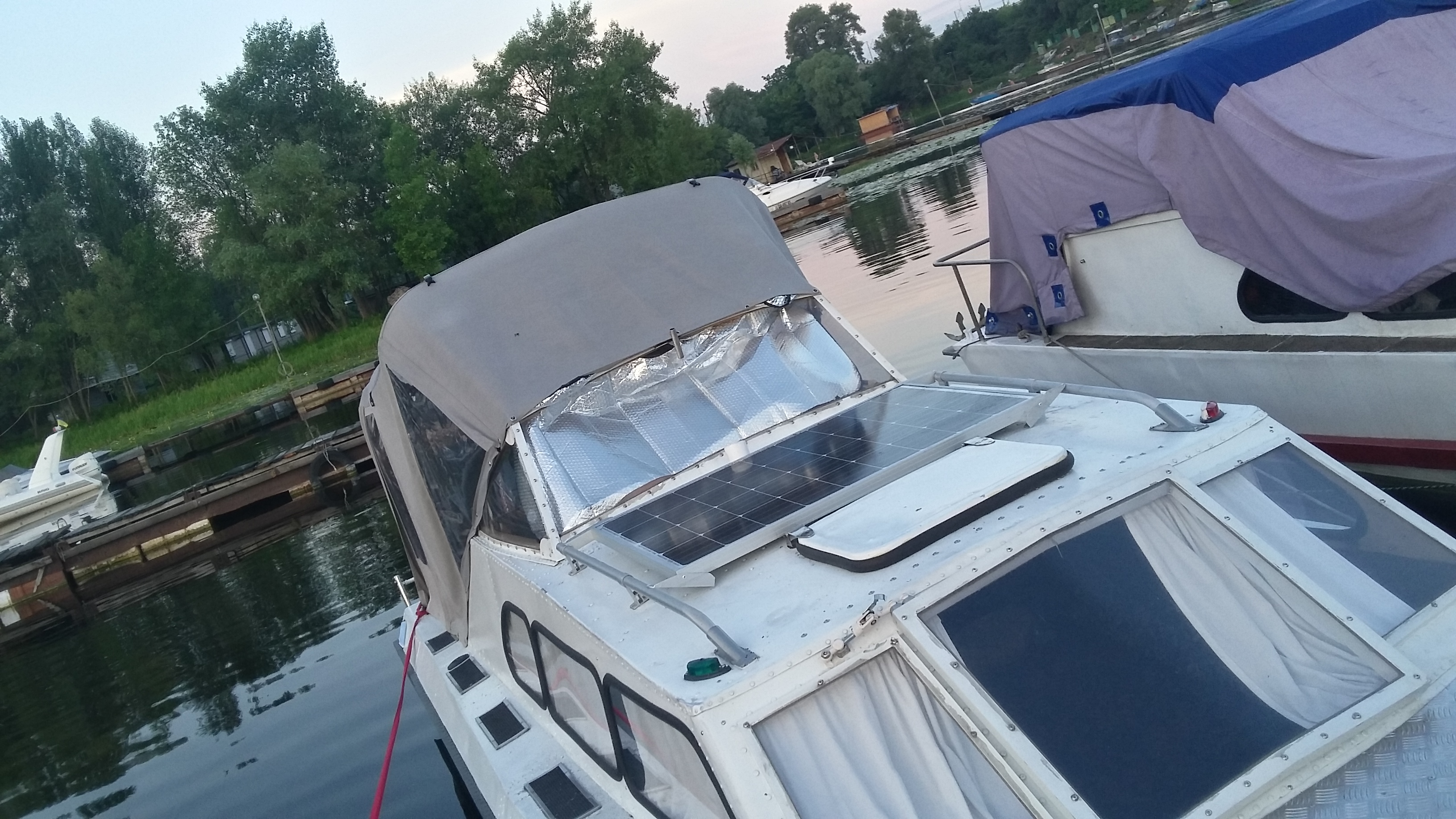

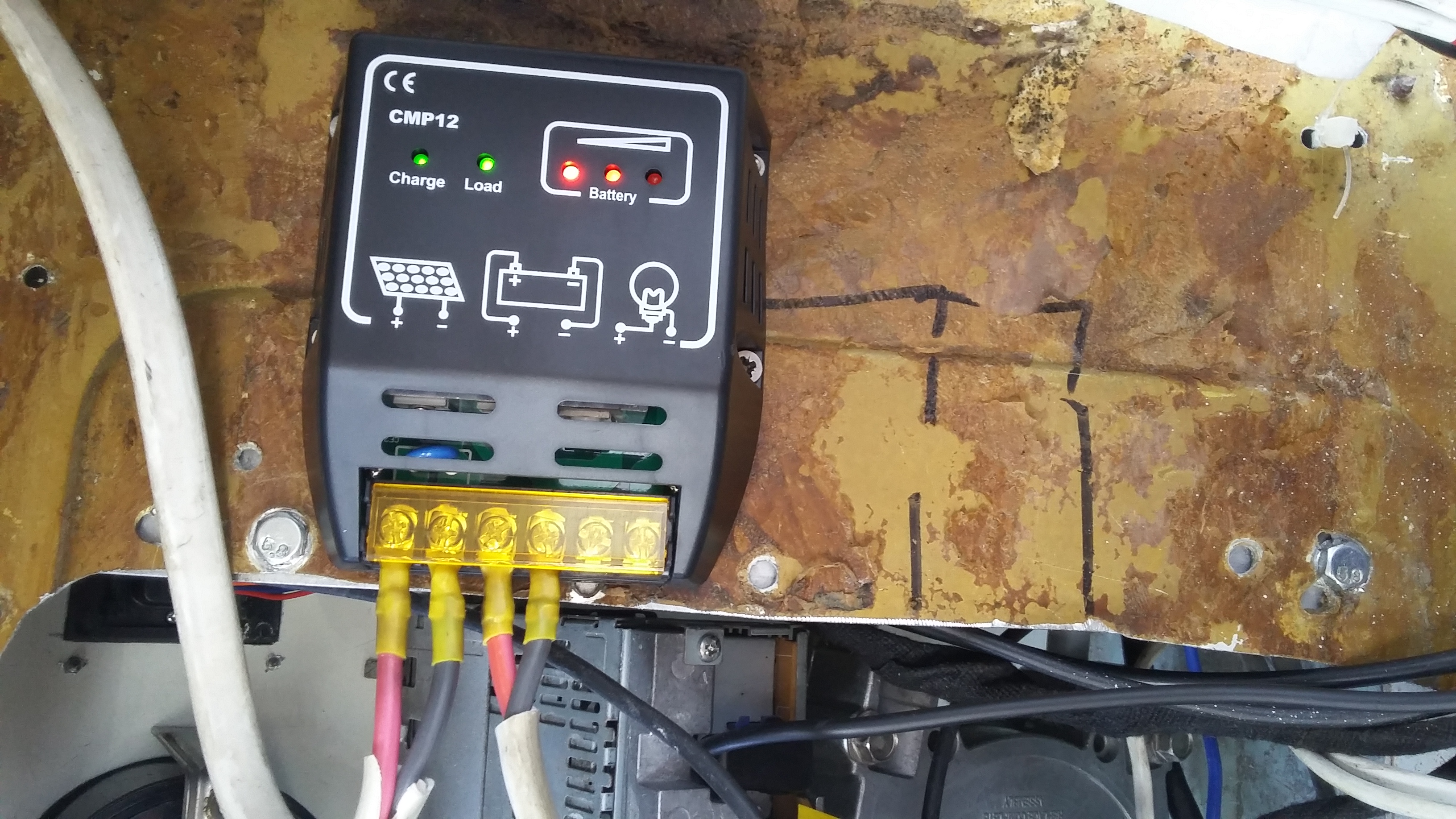

Я тоже вчера установил 100вт китайскую панель (2700грн) и контроллер
Пока что подключил к основной АКБ, но подумываю купить на мотор батарею 75Ан, а на бортовую сеть оставить имеющуюся Акб 100Ан
И соединить их тумблером для возможности зарядки второго Акб от мотора.
Назва:  20170627_182433.jpg
Переглядів: 433
Розмір:  1,97 МБ

Молодец! Но контроллер,если хочешь лучший кпд установки,со временем придется заменить.
А крепил как?
Старий 29.06.2017, 09:53   #658 (permalink)
Звідки Ви: РОП-1
Дописи: 326
Сказал(а) спасибо: 36
Типово Re: Солнечная батарея на катере
Крепил заклепками к поручням, а посередине панель просто лежит на крыше каюты.
Контроллер брал самый простой и дешевый, особо не вдаваясь в подробности.
КПД покажет практика, начну с подключения автохолодильника 12V 60W

Какие габаритные размеры панели?
Mr.Dmitro зараз поза форумом   Відповісти з цитуванням
Старий 30.06.2017, 12:11   #660 (permalink)
Звідки Ви: РОП-1
Дописи: 326
Допис від Mr.Dmitro Переглянути допис
Примерно 110х60см толщина 30-35мм
Вчера в солнечную погоду спокойно тянула холодильник и мафон на средней громкости (2 динамика подключено)
За 7 часов вольтметр опустился с 14В до 13В
