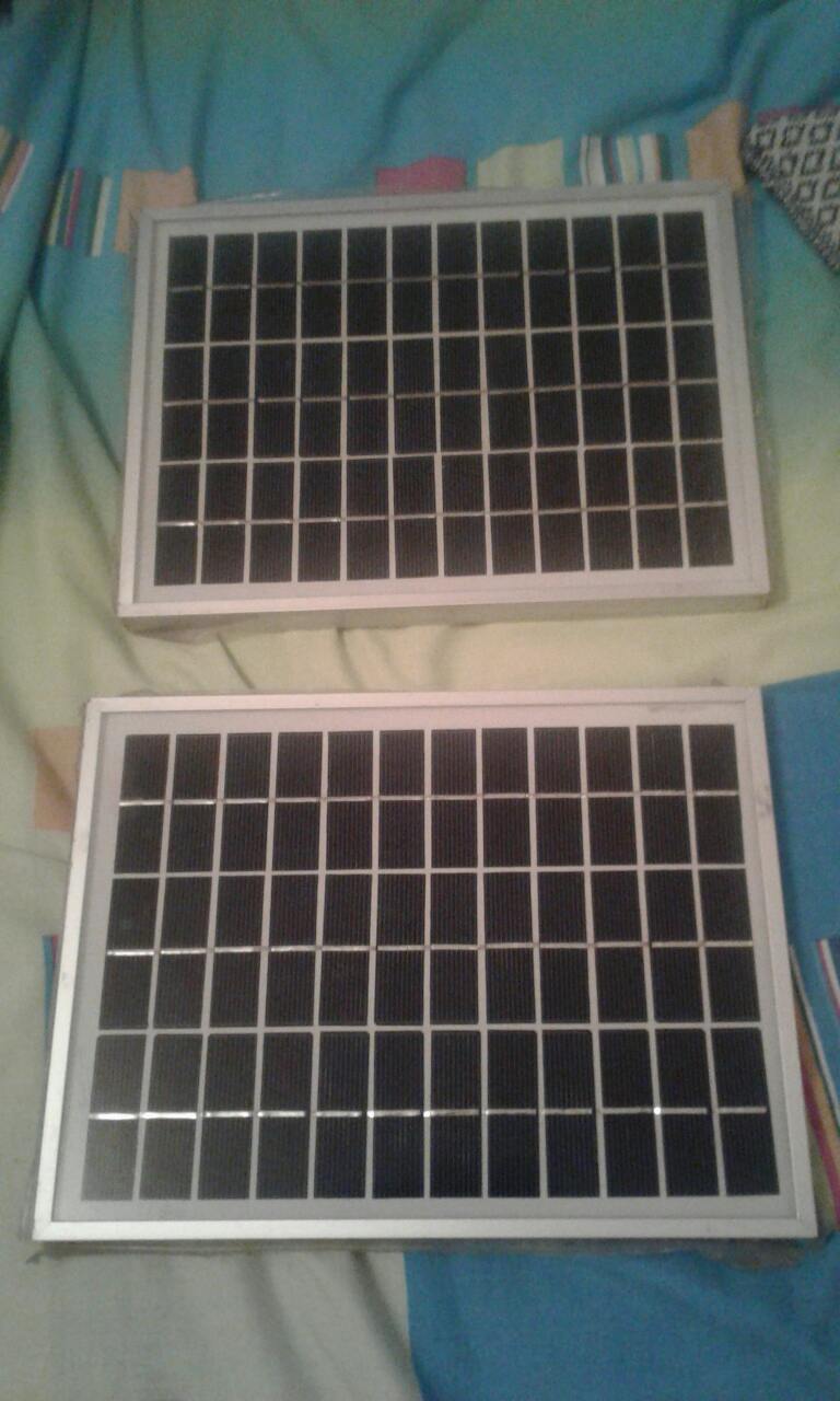

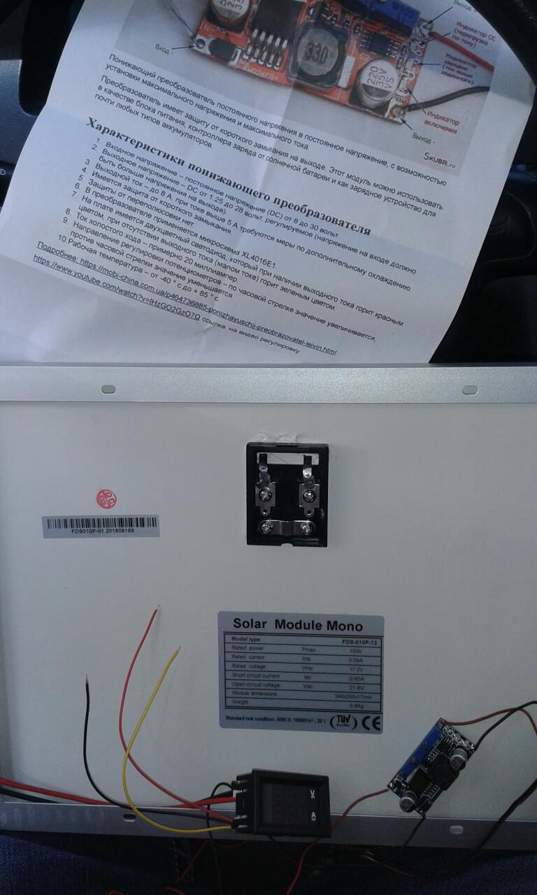

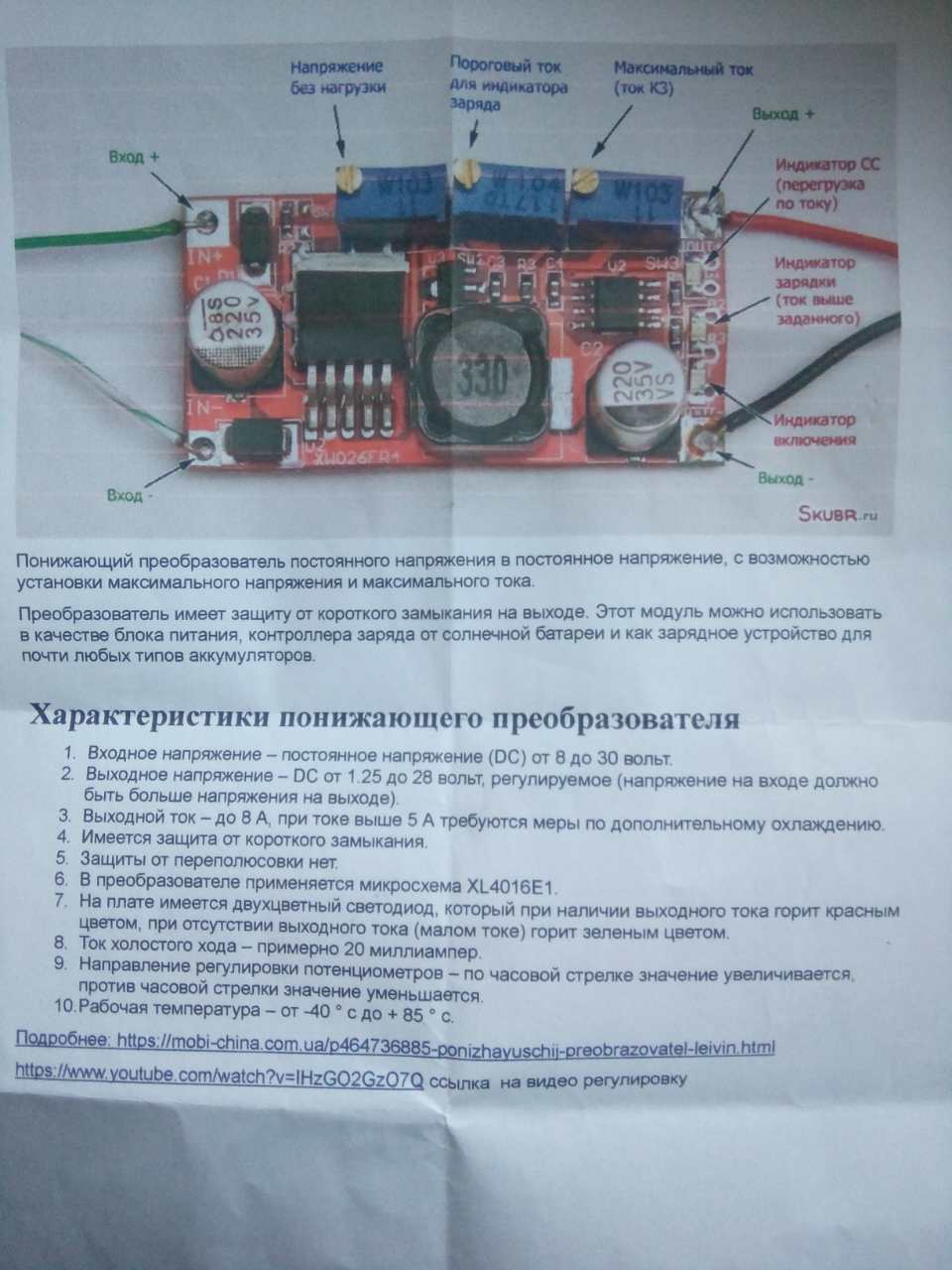

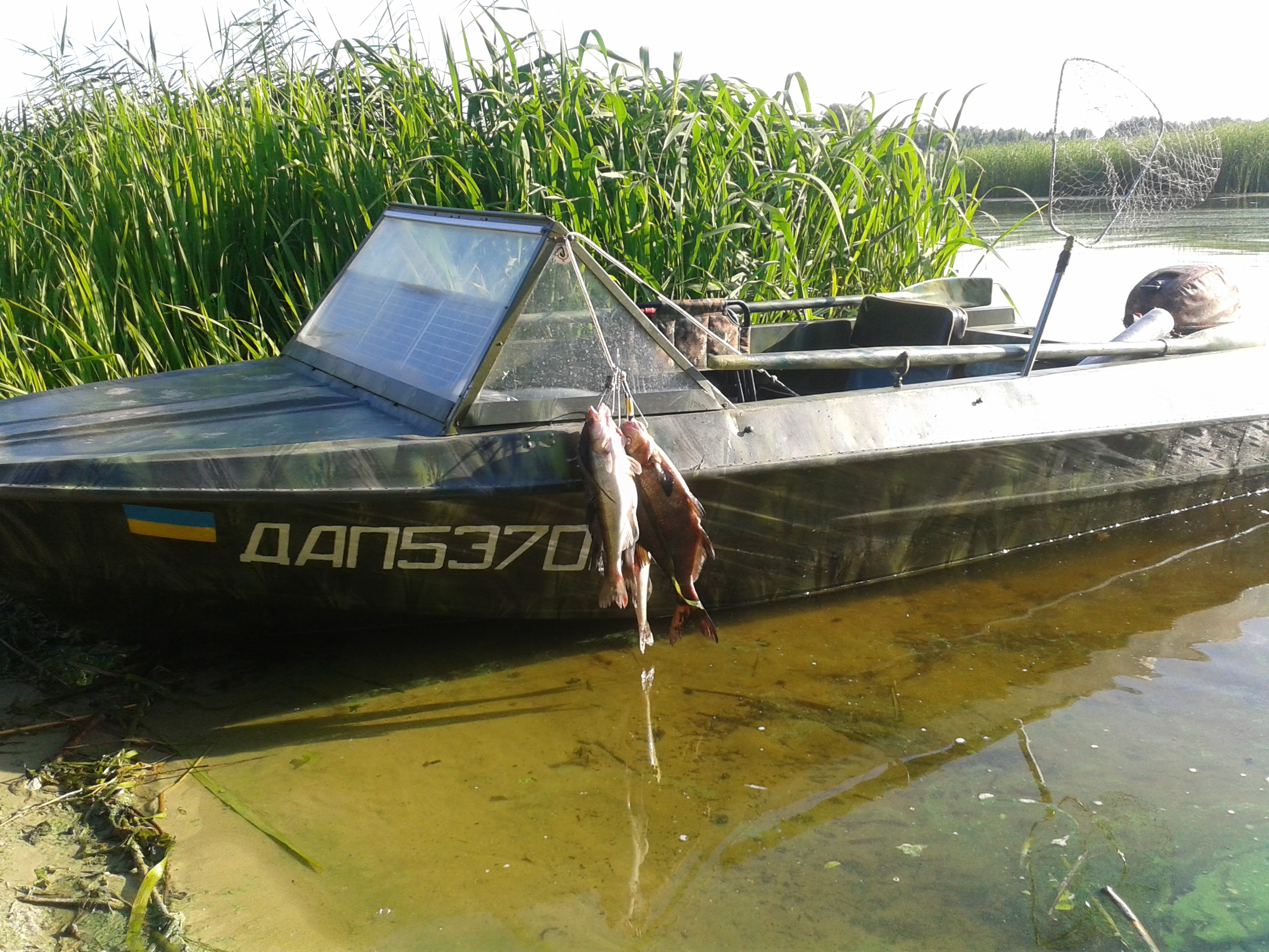

Начитался, взял три панельки по 10ват и прилепил под лобовуху
Ни чо так шарашит
Пасмурно без солнца совсем=0.1.....0.25А
Солнце иногда из за тучь и сразу 1.8Ампера
А шо будет от тысячи зайчиков с ряби на воде
На борту 20Ач гелик, три панельки 10ват, контроллер и ампер-вольт метр.
Одна панелька 460грн...контроллер 100..и ампер вольт метр 100грн.
Поглядим на сколько практично

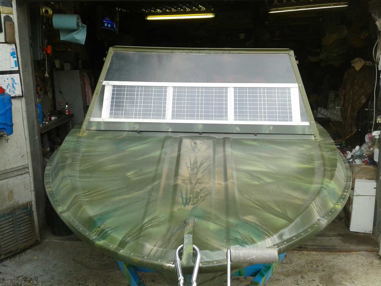

Ну что сказать,........очень даже неплохо
Панельки помогают не очень парить мозг об экономии энерги. Лорик планшет и смартфоны весь день были на подпитке и к вечеру все было заряжено и АКБ был бодрячком.
Солнечный день, лодку естественно не держал панелями к солнцу. рыбачил как мне удобно.
Дает 1.7Ампера зарядки к солну, и 200....300мили ампер если задом к солнцу.
Куплено, установлено и жрать не просит, зато всех потребителей кормит
Хай будЭ ибо мотор Парсун 15 дает 0.4 амрера и не с холостых а начиная с 1500об.мин.

Допис від 2093306 Переглянути допис
c 3х10w? что за чудо панели? там в характеристиках (указывается мах.
экватор,полдень) 0,58 с одной. а тут наши широты ,да еще и за стеклом...

Допис від Петров Саша Переглянути допис
широта принципиально не влияет на производительность в ясную солнечную погоду, когда угол падения лучей близок к 90`

Допис від Mr.Dmitro Переглянути допис
ещё раз...0,58А с одной при идеальных условиях а у нас таких не бывает и то что на фото вообще не то
чудес не бывает

Есть у меня панель 10W, могу подтвердить что свои 0,58А она дает, естественно при ярком солнце.
На крыше лежит 50W, в лодке три АКБ по 75АЧ всегда полностью заряжены, электричество не экономлю, пользуюсь дрелью, лобзиком, болгаркой, и есть электрочайник, ну и музыка практически круглосуточно, одна такая панель покрывает все расходы.
Вчера тоже рыбачил, на солнце дает 1.7....1.8 ампера. Хоть и за стеклом(пластик), но сама лобовуха наклонена и смотрит в верх нанЭбо
Мне с избытком хватило акб 20Ач с 4 утра до 19.30 вечера не выключая прожерливый Лорик ели5ашдиай........джигуя квокал между забросами
Еще плюс сами панельки затеняют полку торпедо и дэвайсы в тени
Сама панелька https://sbsodessa.com.ua/p542232727-...utm_medium=cpc
Амперметр сфоткать не получается.........мерцает ....не совпадают герцы диодов и камеры

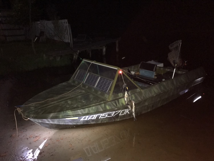

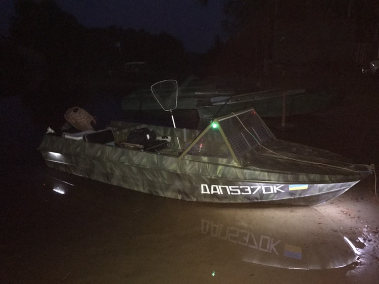

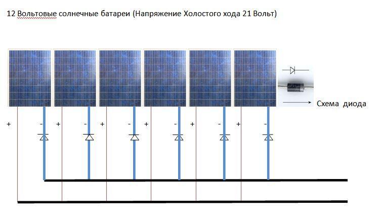

Теперь приходится сливать избыток энергии в темень
https://natan-k.od.ua/g12286902-soln...rei-solnechnye солнечные панели

кстати,рыба интересуется освещенными участками воды,и подходит
Рыба то такое,...а вот мошка на КВХ и комары не то что подходят,а просто облепливают
Ну и шобы совсем быть психом прикупил еше две по пять и втулю на углы лобовухи, закончить так сказать симетрию

Как будете подключать панельки?

Если все панели идентичные по размеру пластин,токам,то их можно параллельно ставить. Если некоторые участки затемнены,или панели разные,то выходные токи будут ниже,чем положено.Затененные батареи будут "отъедать" напряжение у более освещенных. Лучше каждую панель включать последовательно с диодом.И в общую цепь.Современные диоды шоттки имеют падение напряжения 0,4 вольта.И на работу почти не влияют.На выходе каждой панели, допустим,не 20 вольт будет,а 19,6. И в сумме будет хороший зарядный ток.
