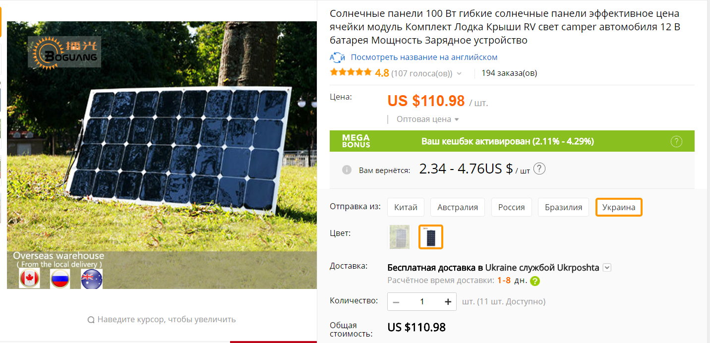

Не обязательно заказывать в Китае,есть их склад в Киеве,на 10 баксов дороже,зато можно обменять,если что
Назва:  Гибкая панель.png

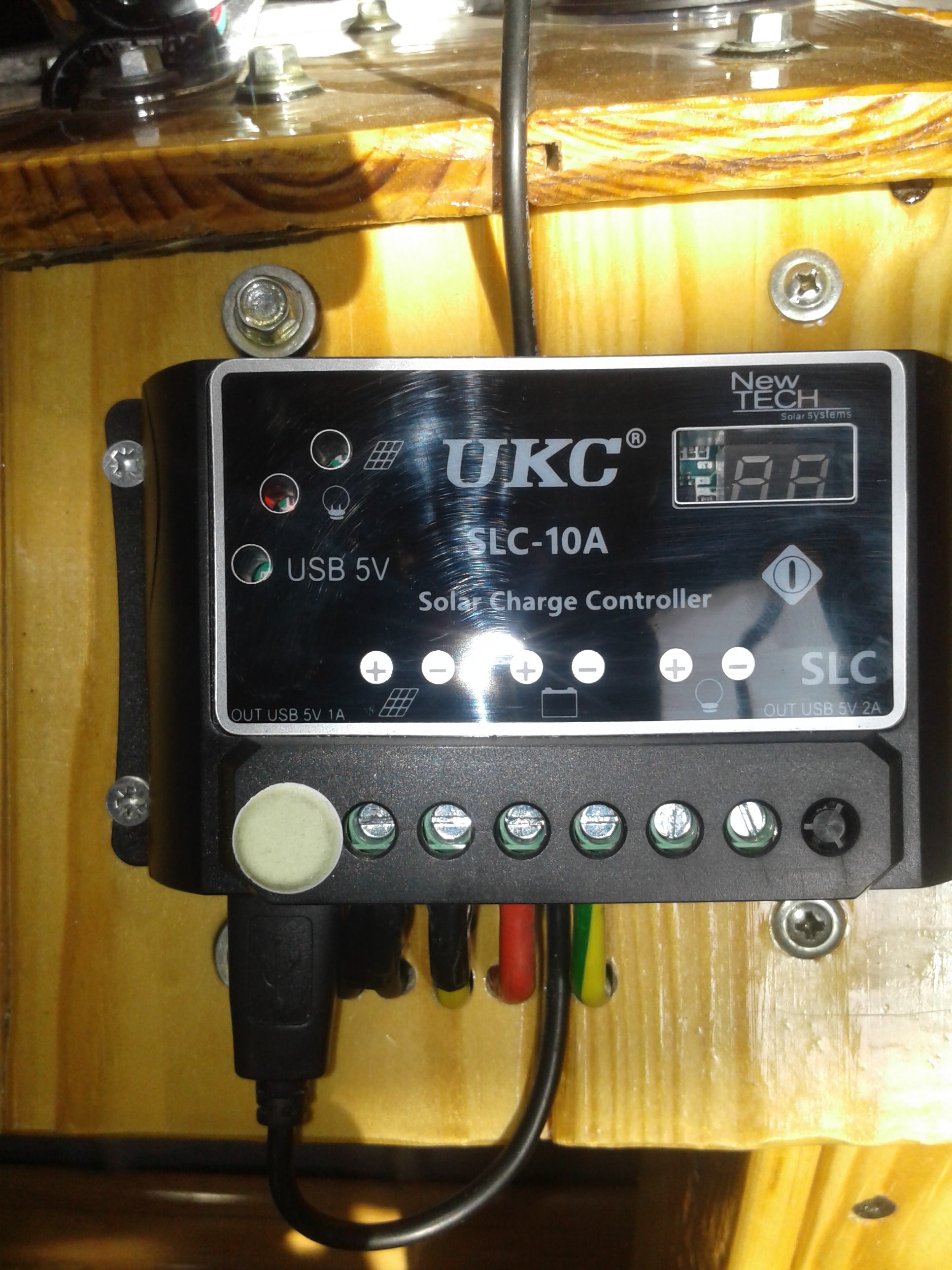

Назва:  20180423_175458.jpg
Переглядів: 495
Розмір:  830,3 КБ
мужики,вот такой у меня,чёт никак не раздуплюсь с режимами,инструкцию не прислали в комплекте,в нэте ищу,подобные только и типа вот всё понятно,но как то вот не пойму с зарядкой...есть ли у кого ссылка на нормальную инструкцию юзера такого контроллера...

Дмитрий 4146, скорее всего они все очень похожи. Вот какая-то инструкция - https://static12.insales.ru/files/1/...cong_PWM30.pdf считается за нормальную?

friggy, конечно нормальная,её и взял за основу...но,не пойму я с индиткацией...либо новый аккум у меня тупо посажен,либо не пойму с индикацией,вот и закрались подозрения что что то нетак ...двигатель(трим)работает от аккума и нет признаков разряженности,нагрузка то не маленькая,а вот индикатор тупо всегда одним цветом...и не пойму я там такую фразу как - В нормальном рабочем состоянии, индикатор не будет ярким.это первое и как же надо его тогда заряжать что бы позеленел...может у этой модели не "зеленеет"?)и нужна ли постоянно включенная нагрузка,у меня всё-равно всё на аккум а потребление уже от него... или может быть чё нить воткнуть туда для приличия?)))

Дмитрий 4146, я общался вот с таким как на фото в инструкции. Из того что помню - нельзя солнечную батарею подключать без аккумулятора.
Индикаторы и подсказка там все описывают, но разобрался тоже не сразу. В этой модели яркость индикаторов постоянная, они или горят, или моргают или не горят.
SUN, который за солнце отвечает. Горит красным когда солнце есть, моргает красным, когда есть, но слабое.
BAT - состояние аккумулятора. Горит постоянно зеленым это полный, Моргает зеленым, когда заряжается, красный - нормальный заряд, моргает красным - низкий.
Load - нагрузка горит зеленым, когда она включена. Это когда нагрузка включена через этот контроллер. Он умеет управлять нагрузкой в зависимости от солнца. Типа включать освещение когда темно и всякое такое. Если нагрузка включена просто к аккуму, то тогда это все не работает и контроллер просто заряжает батарейку.
Режимы там переключаются для управления нагрузкой, которая через контроллер включена.
