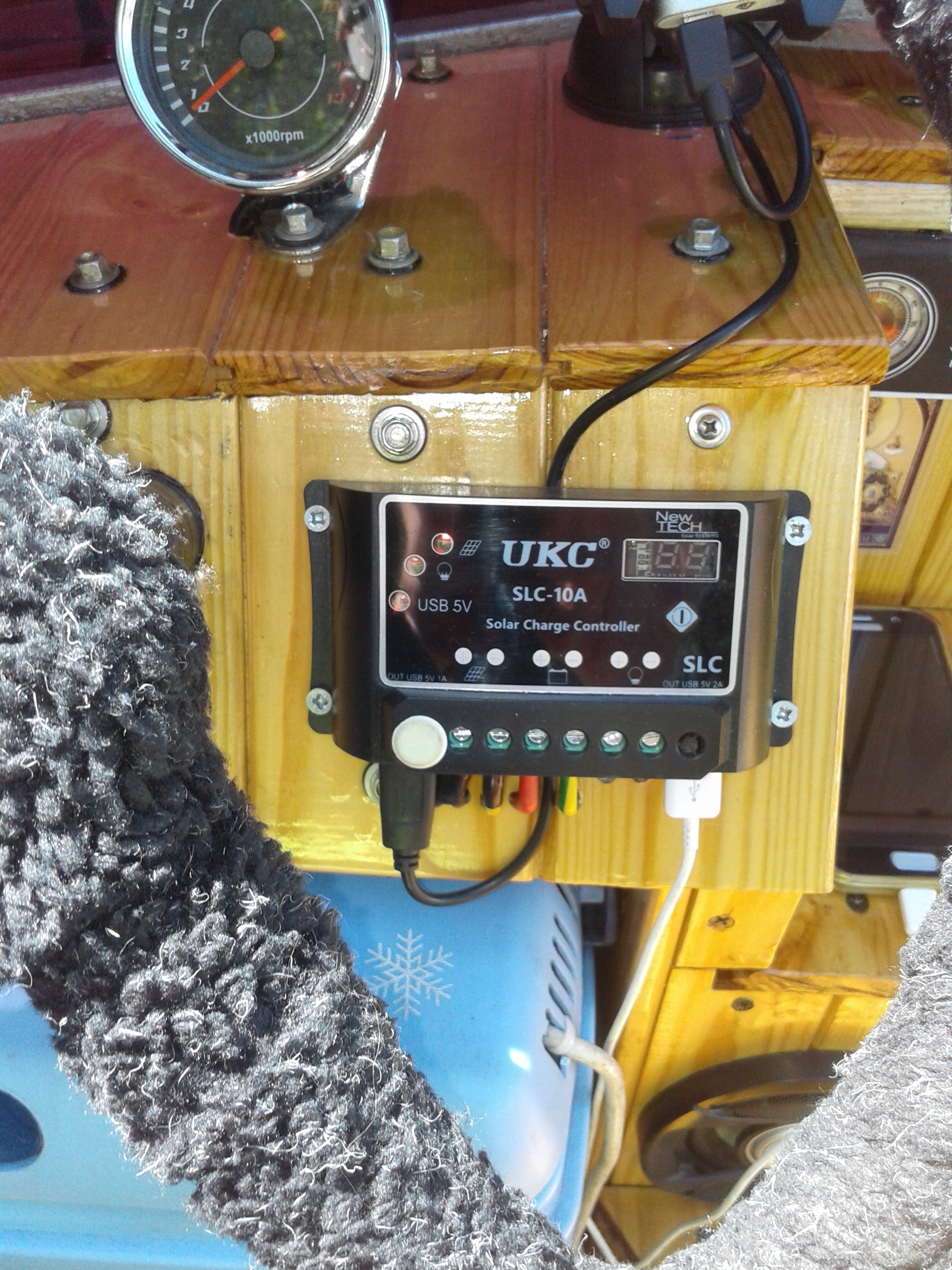

ребят,вот вышел на солнышко и просмотрел поведение своего контроллера...ожидаемого не случилось...ничего светящимся зелёным или жёлтым я так и не увидел,в общем ночью всё выключал(потребителей) а с утра под солнышком видел вот такую картину...Щоб збільшити малюнок, клацніть по ньому
Назва:  20180527_131634.jpg
Переглядів: 502
Розмір:  1,15 МБ
верхний светодиод по прежнему красный и моргал, точнее просто мерцал с очень "быстрой" амлитудой,весь день простояв в таком режиме ничего не пожелтело и не позеленело,в ходу при работающей зарядке и от мотора, картина не менялась,на следующий день гонял нещадно всеми имеющимися потребителями(зарядки,магнитола ,холодильник,,и т.д.)весь день,всё было так же,холодильник подключен напрямую к нагрузке,всё остальное на клеммах аккума....я не думаю что аккум бы выдержал такой отбор в течении 12-14ти часов,но картина не изменилась...единственное когда включал вечером ещё и громкоматюкальник на сирену (в том случае жрёт не по детски)вырубился только контроллер,всё погасло,осталась только индикация аккума...но все потребители работали в штатном режиме,перезапустив контроллер всё вернулось на круги своя,мерцание и просто свечение всех остальных индикаторов красным цветом...
может у этой модели есть только красная индикация???и зелёный ждать не вариант???и с режимами как то не очень понятно...0-15 то понятно,а что означают 1С и 2Е,после 15го???и оно должно не показывать напряжение в сети? ток при выключении на пару сек высвечивал 12 вольт...
п.с. тут либо я дурак,либо родом так...
есть два варианта, панели дают хрен чего,либо индикация ток красным и догадывайся по скорости мерцания...
Старий 29.05.2018, 19:11   #828 (permalink)

Дим, может попробовать поменяться контроллерами и сравнить все индикацию, я на своём знаю что показывает.

На контроллер инструкция есть?

вот такую картину
Дим,скачай инструкцию к этому чуду-контроллеру.
Нужно ткнуться мультиметром (вольтметром)и понять,что происходит.
Можно вдобавок купить цифровой индикатор напряжения типа этого:
Индикатор напряжения цифровой вольтметр 0...30В жел. 3 провода - $ 2.50 чтобы быть в курсе дел.

Судя по описанию он просто индицирует свою работу одноцветными светодиодами.

popovitch, в том то и дело что инструкцию не прислали,а вот я в индикации и режимах 16,17, просто потерялся,непонятное обозначение и пойми сам как хочешь...
Antonioni2007, спасиб. та я тож склоняюсь что всё в одном цвете...а вот описания чё и как тыкать по режимам не нащёл...
владленя, да,можно,но думаю ненужно,пару дней то гонял аккум нещадно, не разрядил,значит дэвайс как то и работает,просто надо с тестером пробить по режимам,дабы понять ху ис ху,ну или надыбать именно для домохозяек и чайников инструкцию юзера)))
п.с. нашёл кантору с этими чудоприборами на ул Чавдар,эт рядом,просто схожу позадалбываю тупыми вопросами

в общем разобрался,у этого контроллера индикация только красным цветом,вся инфа зашифрована в скорости мерцания того или иного индикатора,защиты работают на ура)случайно проверил)))при резком повороте в пустом трюме ушёл в сторону аккум(оборвало минус) думал пипец пацану,ан нет)перезагрузил восстановив клему и всё продолжило работать...на к.з. тож удалось проверить,сел аккум, тот что для движка,при запуске начало выгребать из того что на солнечных,(через проводочки гнёзд для зарядок мобилок),естественно те обидевшись начали плавиться и пока предохранитель раздуплил,контроллер тоже норм отреагировал,отключился,перезапуск после устранения к.з.,и пошла зарядка в штатном режиме...
п.с. появилась и новая надпись на табло..."F" вместо режима 16 и 17...которые освечивались как 1С и 2Е...ну посмотрим
