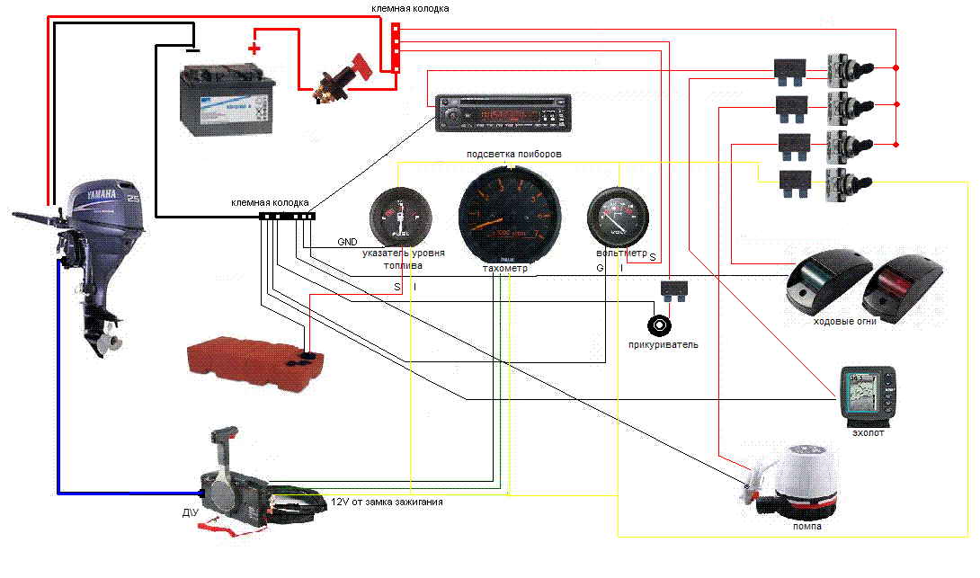

Уважаемые форумчане подскажите пожалуйста, если использовать схему, изображенную на фото ниже, при подключении и разводке электрики, где лучше располагать (закреплять) на корпусе клеммные колодки + и -?
Я так понимаю что их нужно крепить возле мотора? во всяком случае + колодку?
Дурная схема. Мы так не делаем.

Подскажите пожалуйста как правильно делать?

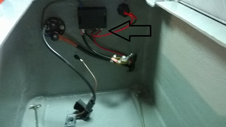

В этой теме в этом посте наглядно:
https://forum.fregat.club/%D1%8D%D0%...-%D1%8F-2.html
На втором фото видно как закреплена клемная колодка возле блока предохранителей. В принципе место выбирайте сами.
Уделите внимание надёжной изоляции её от корпуса и удобству доступа к ней (когда захочется добавить/убрать потребитель)
Ваша схема не криминальная, но есть более толковые:
https://forum.fregat.club/%D1%8D%D0%...tml#post179162
И совет по сборке электрики:
- электрика собирается не в лодке, по месту, а собирается рядом, а уже потом, проверенная, связанная по жгутам и в гофрах,
протягивается и монтируется, раскладывается по бортам и т.п.
- стараться брать качественные комплектующие, в электрике зачастую "кроилово ведёт к попадалову".
удачи

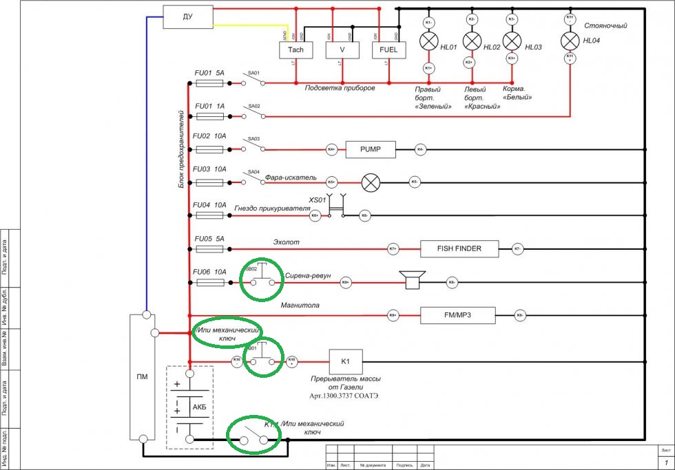

Спасибо большое, подскажите пожалуйста
1. Какого лучше сечения использовать провода исходя из Вашей схемы, я имею ввиду провода которые будут идти непосредственно к распределительной колодке на + и -, насколько я понял от аккумулятора идут два силовых кабеля на мотор, и два можно тянуть под торпеду и подключать к распределительным колодкам??
2. Что на схеме означают обозначения sb-01 , sn-02?
3. Не совсем понял установку прерывателя массы, с какой целью его ставить, если стоит прерыватель механический перед ним , или я что то не понял?
4. И не совсем понял выключатель массы (механический ключ) стоит по схеме на -, но лучше поставить на +?
5. В случае, если я буду ставить панель кнопок со встроенными автоматическими предохранителями, нужно ли дублировать еще одними предохранителями после распределительной колодки или это лишнее? И вообще стоит ли ставить панель кнопок с автоматическими предохранителями или все таки надежнее по схеме с колодками и отдельно блоком предохранителей??
Заранее благодарен за ответ!
