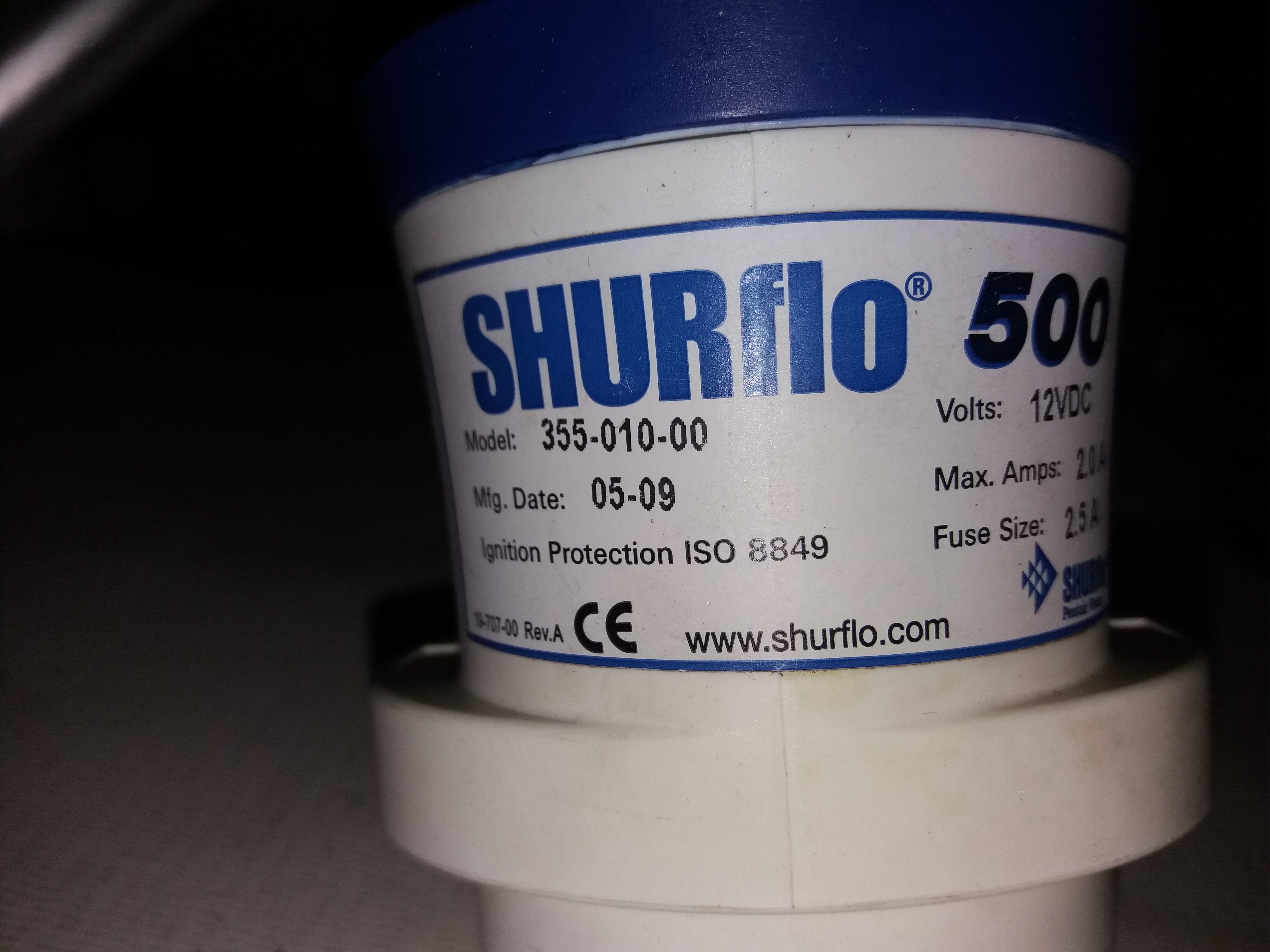

Стоит такая помпа
Сила тока 2,0 Ампер
Рекомендованный предохранитель 2,5 А
Можно конечно и 10 А поставить

Раз рекомендованный предохранитель на 2,5А, то зачем ставить на 5А или тем более на 10? Смысл тогда от предохранителя?

Саша, зачастую в хламоприемник попадает тот самый хлам. Листья, ракушки и т.д..
Себе ставил 10А

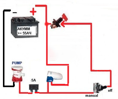

Допис від Моряк Переглянути допис
Я голосую за схему 4.
Поддерживаете ?
Правильно делать так.
P.S. В любом случае, в каждой из приведенных ранее схемах, есть лишние провода (и, в некоторых, предохранители)

Типово Re: Правильная электрика в лодке от А до Я
Точно
Саша спасибо, все гениальное просто.
Гена спасибо, все что ты сказал есть в этой 5 схеме

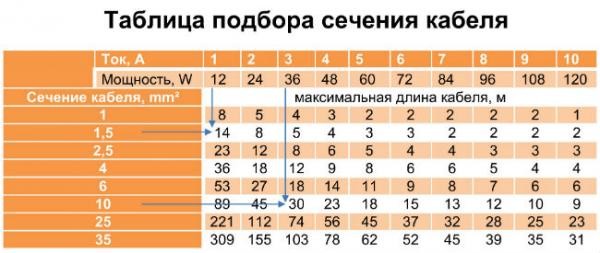

Подскажите по сечению. Я понимаю, что для помпы и прочего сечение должно быть соответствующее. Но для какого-нибудь потребителя в лодке до 200 Вт можно взять и провод, сечением менее 1.5 мм2? Просто есть какое-то количество 4-х жильного провода, сейчас работает на освещение в 200 Вт (по 2 провода скручены вместе), сечение каждого - ну может там 0.5 мм2, не знаю, но небольшое. Чем собственно мне нравится этот провод - он в очень хорошей и толстой изоляции, ещё и имеет несущую металлическую жилу (я так понял, этот провод задуман для проброски по улице без каких-либо дополнительных несущих жил...
brauncomm зараз поза форумом   Відповісти з цитуванням
Старий 29.05.2019, 07:54   #338 (permalink)
Аватар для Antonioni2007
Звідки Ви: Киев Роп 6
Дописи: 3.118
Сказал(а) спасибо: 1.019
проводник,имеющий сечение 1,5 квадрата может без потерь (условно) пропустить через себя до 10 ампер.Это предел.При этом провод сильно греется.... Лучше не превышать значение в 7-8 А.
Вот и считайте.

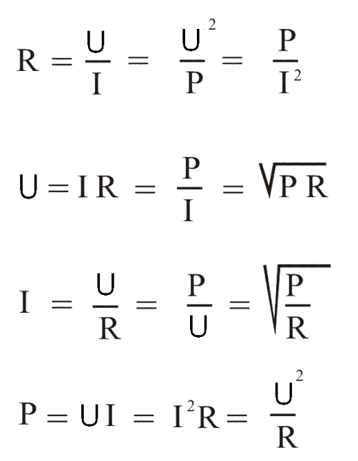

Допис від brauncomm Переглянути допис
Приветствую. Какой потребитель в лодке может быть с P= 200 Вт ? Прожекторы, кофеварка. При использовании LED- освещения потребляемая мощность в разы меньше и Вы вряд ли наберете потребляемую мощность всех своих устройств ( свет, огни, помпа, магнитола, приборы и их освещение ) со значением более 100 Вт.
Учитывать нужно , что напряжение 12 Вольт и в сравнении с 220 Вольт через один и тот же провод при одинаковой мощности будет протекать ток в 18,33 раза больший.
Ну и формулы в помощь
Назва:  формулы_I_P_U_R.jpg
Переглядів: 285
Розмір:  56,5 КБ
ID:	157607   Щоб збільшити малюнок, клацніть по ньому
Назва:  сечение провода.jpg
Переглядів: 295
Розмір:  45,3 КБ
ууу, спасибо большое, я как-то и забыл о законе Ома, блин. Точно же, даже с лампочкой в 12 Вт по проводу будет течь целый ампер...
