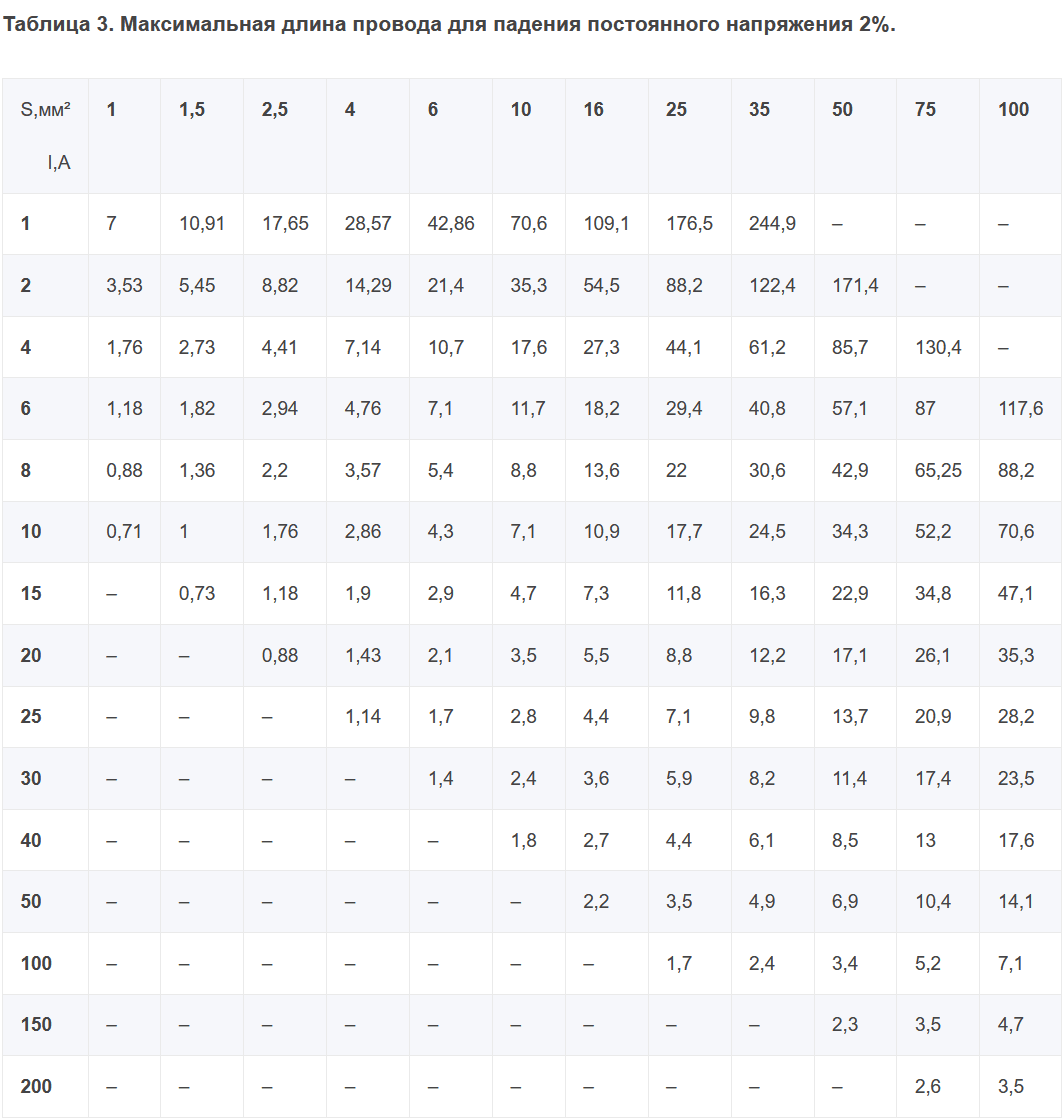

Старий 13.05.2021, 22:23   #394 (permalink)
Типово Re: Правильная электрика в лодке от А до Я
Допис від exceptional Переглянути допис
Медная жила сечением в 1 квадрат рассчитана на 10ампер. Так что все норм.
Для переменного тока 220В.
Таблица для 12В ниже.

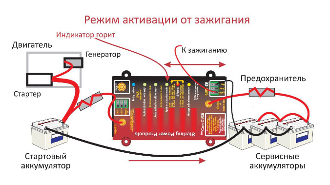

Помогите, плиз, электрику минус третьего разряда
Имеем реле переключения аккумуляторов. Схема подключения на картинке. В схеме указаны два предохранителя, а выбор номиналов описан в инструкции так -
"Для защиты от аварий во время монтажа устройства до начала работ установите предохранители как можно ближе к аккумуляторам. Предохранители защищают кабели при коротком замыкании положительного проводника на корпус автомобиля или катера. Все кабели, идущие непосредственно от аккумуляторов должны быть защищены предохранителями. Номинал предохранителей выбирают на 30-50% больше номинала реле. Например, для устройства, рассчитанного на 100 ампер, потребуется предохранитель на 130-150 ампер. Реле рассчитано на перегрузку в 600% от номинала, однако выдерживает такой ток всего лишь в течении нескольких миллисекунд. Для сигнальных проводников достаточно предохранителя на 5 ампер".
Вводные такие - Номинал реле 80А. Генератор выдает максимум 15А. На стартовый акк в схеме (свинец) будут заведены все потребители(2 эха, огни, 2 помпы), на сервисный (лифер) - электромотор.
Все потребители с предохранителями.
Вопрос - нужны ли два предохранителя, указанные на схеме? Если да, то какого номинала?
Нужен ли предохранитель на сигнальный провод?(активация реле происходит от поворота ключа в замке зажигания).

Допис від Lomakin Переглянути допис
так собственно в этом и ответ
если уж совсем по схеме то,80А ставим 100,(я бы 80 и поставил..).. все потребители с своими предохранителями, гут, но! фишка в том,что максимум близко надо к аккумам,сохранить проводку ежэли чего и аккумы.
Lomakin (14.05.2021)
все равно не соображаю - сейчас схема такая акк-выкл массы-потребители с предохранителями. на аккуме предохранителя нет.
зачем тут их два? на случай если коротнет само реле? почему 80А?
Старий 14.05.2021, 10:35   #398 (permalink)
Аватар для Дмитрий 4146
Карапь: разбит аккупантами
Дописи: 3.110
Сказал(а) спасибо: 988
у аккумулятора только для того чтобы если к.з. то отсечь сразу источник напряжения!!! тоесть устранить силу которая будет жечь проводку.и тем самым спасёт сам аккум от напряга работать сварочным аппаратом(недолго!) и продлит жизнь.
два потому что источников(аккумов) две точки ну два источника.и по массе они видят друг друга.
Номинал реле 80А.
отсюда я и взял цифру 80.да по паспорту предохранитель можно с запасом но я для перестраховаться,ну что бы пусть чуть раньше испугавшись сгорит,чем стойко ждал критичных показателей и вдруг сгорит уже поздновато нагрев аккум дожидаясь...

А почему + от генератора и стартового АКБ не идёт потом на сборку ?
На схеме нет его(я не увидел).
Если + через замок зажигания, то предохранители с двух сторон желательно (с стороны стартового АКБ и с сервисных АКБ (на схеме есть).
На сигнальный провод предохранитель не нужен , он ведь сигнальный (токи минимальные, сечение минимальное) , а не силовой .

Допис від Евгений (Киев) Переглянути допис
плюс от гены идёт через стартерную клему для зарядки аккума..там он не предусмотрен(ну х.з., может не обяз?)... эта нитка для заряда от гены!скорее гена помрёт чем коротнёт,ну или в случае к.з. гена отрубится...(возможно)
те два злополучных предохранителя о которых тут речь для самого реле или изза самого реле , которое контролирует работу разного от разных аккумов,так же и их зарядку. тоесть имеем зарядные токи имеем расходные(потребление) и дирижируем аккумами в электронном виде для контроля разряда и заряда... предохранители отсекают один от другого в случае айай,и реле отсекает в априоре понимая что слушая музыку идя на трол электро двигателе спасаем заряд в стартерном любой ценой...
