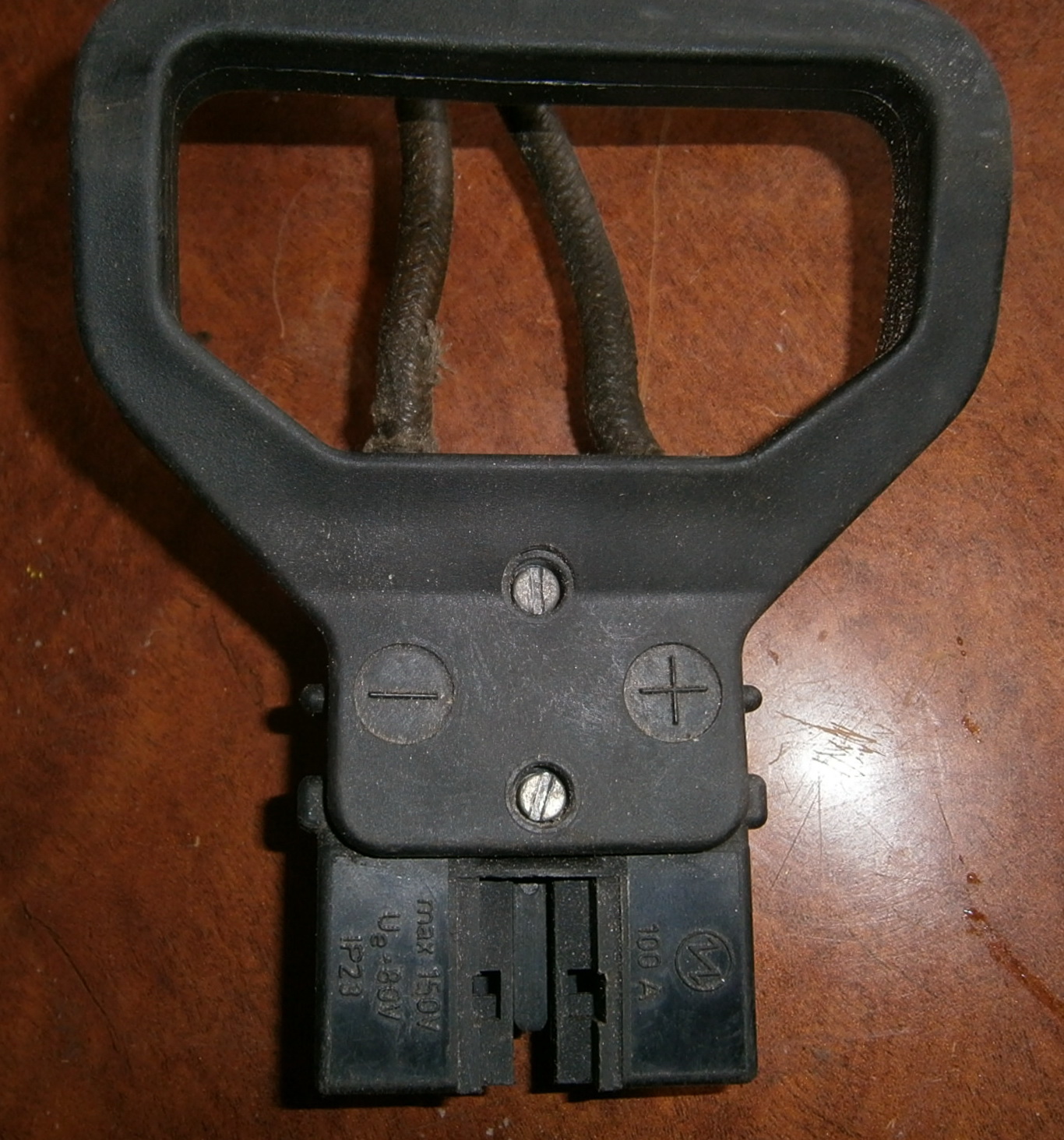

Я не ставлю отлючатели массы, а ставлю разъём. (+ -) отключает одновременно , применяються на электрокарах, фото и марку выложу

Типово Re: Правильная електрика в лодке от А до Я
Между АКБ и мотором стоят вот такие разъёмы ЩСЕЕ-100,и никаких отключателей массы, отключил разъем и всё.

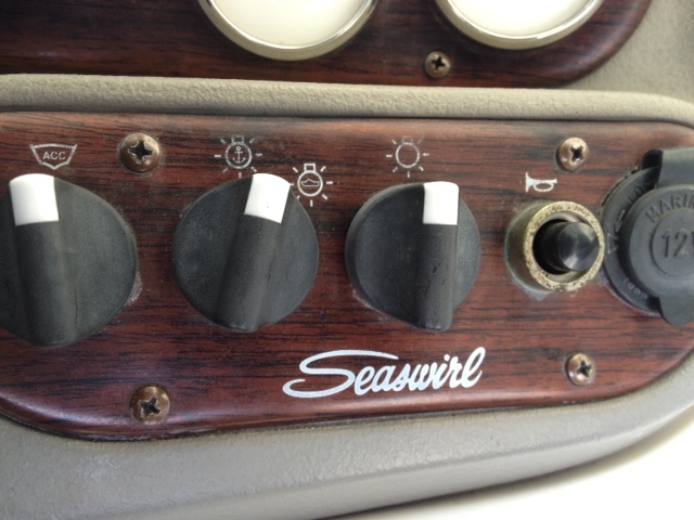

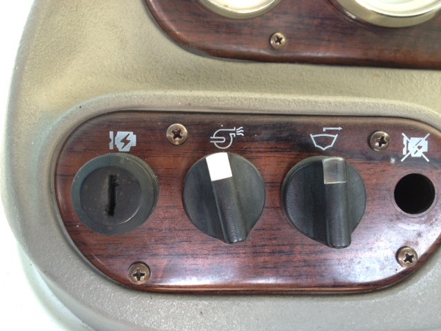

Подскажите пожалуйста за что отвечают эти выключатели?

Старий 21.03.2013, 23:52   #14 (permalink)
Допис від Vetich Переглянути допис
Рассказываю слева направо.
Первый выключатель это замок зажигания,
Второй это бловер или по нашему вентиляция моторного либо другого закрытого отсека.
третий это помпа принудиловка.
Четвёртый, которого нет чпстно говоря не знаю, никогда не видел таких обозначений, но судя по картинке, отвечает за отключение электрики двигла.
Пятый (первый на следующей фотке) -включеник кондиционера в каюте.
Пятый - ходовые и стояночные огни (должен быть трёхпозиционным)
Шестой - освещение где либо в салонею
Ну и последний это сигнал.
Востаннє редагував Гена: 21.03.2013 о 23:56.
Пух (22.03.2013)
Старий 22.03.2013, 08:42   #15 (permalink)
Аватар для Пух
Карапь: Пока сухопутный
Дописи: 3.245
Сказал(а) спасибо: 2.365
Спасибо, оказывается что и кондиционер есть ... или был :) Там где четвертый должен быть - думаю была "чека" - но чьи то руци там полазили.
По поводу кондиционера - в каюте нет воздуховодов. Только люк с маскиткой.
Старий 22.03.2013, 08:50   #16 (permalink)
Да точно чека, и запамятовал,что буржуи еёставят водну панель с выключателями/переключателями. А кондёр мог стоять и вместолюка,его уже поставили вместо него как дешёвую замену, бо таже простой кондёр в катер/лодку стоит весьма недёшево.

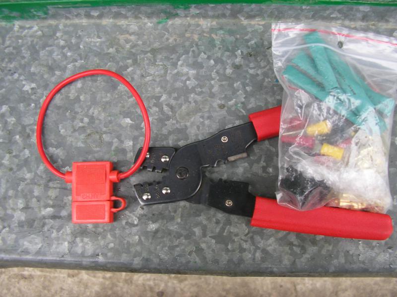

предохранители использую под каждый потребитель отдельные в резиновых корпусах
А где взять такую вэщь
Имею ввиду влагозащищенный корпус предохранителя

Старий 22.03.2013, 09:07   #18 (permalink)
Аватар для Пух
Дописи: 3.245
На Перова - валом. В рядах на столах продаются. Я не уверен что они влагозащитные. надо искать круглые, в резиновом корпусе.
Старий 22.03.2013, 09:27   #19 (permalink)
Аватар для vital-777
Псевдо: виталий
Звідки Ви: киев,
Карапь: крым+merkury40elpto
Дописи: 4.036
Сказал(а) спасибо: 758
Парню осталось только приехать из Запорожья в Киев на авторынок!!!
ghost_xyz (22.03.2013)
Старий 22.03.2013, 11:38   #20 (permalink)
Аватар для Пух
Дописи: 3.245
Ну сорри, потом уже увидел что он из Запорожья)))) бывает.
