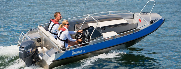

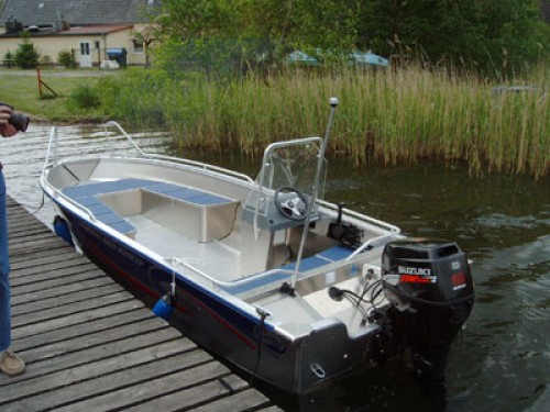

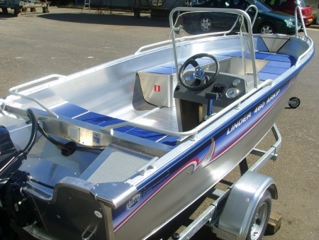

Аватар для borabora
Псевдо: Борис
Звідки Ви: Киев.Русановка
Карапь: Прогресс 4
Дописи: 2.139
Сказал(а) спасибо: 1.138
Типово Re: Альтернатива "совколодкам" в размере до 4.4м
Скрестить их
Назва:  2671_-_photo_0_img.jpg
Переглядів: 912
Розмір:  125,6 КБ
ID:	62662   Щоб збільшити малюнок, клацніть по ньому
Назва:  m_main.jpg
Переглядів: 928
Розмір:  66,2 КБ
ID:	62663   Щоб збільшити малюнок, клацніть по ньому
Назва:  wesenberg04-023_p1.jpg
Переглядів: 1201
Розмір:  57,1 КБ
Старий 06.05.2014, 22:38   #54 (permalink)
Долго читал тему, думал не писать, но уже назрело. Для начала обращаюсь ко всем и к Игорю в частности.
Народ Финвалу надо развиватся, надо расти, надо закупать нормальное оборудование. Для справки - никто себе не представляет сколько стоит нормальный зиговочный станок. или сварочный полуавтомат нормальный. или оборудование для лазерной резки металла, компьютерное. Или штамп тонн на 100, что бы днища лодок штамповать, а не варить (что я Игорю в своё предлагал делать). И вот когда это всё на Финвале будет (я знаю, многое уже есть, но не всё далеко, даже из вышеперечисленного), и соответственно вопрос отсюда - как быстрее это получится приобрести всё это оборудование - выпуская Финвал 440 или Финвал 475-570. Ну и далее выводы отсюда - когда это всё будет, производство из ручного перейдёт в механизированное (ну или более механизированное) (Игорь извини, но ваше сейчас больше всё таки ручное, я ведь прав?) соответственно и стоимость продукции пойдёт на убыль. И кому тогда будет нужен тот 440 под румпель, если человек может прийти к своему, украинскому производителю и купить у него по цене Бастера лодку в размере Бастера (пускай для сравнения Л-ка и 500 Финик) и в комплектации Бастера. Кому тогда буцдет нужен тот Бастер?
Не забываем, что Бастер Л-ка в Финляндии в минимальной конфигурации стоит что то около 7 тыщ евро. Или меньше даже. Ну и не забываем про уровень зарплат в Финляндии и у нас, тут.
