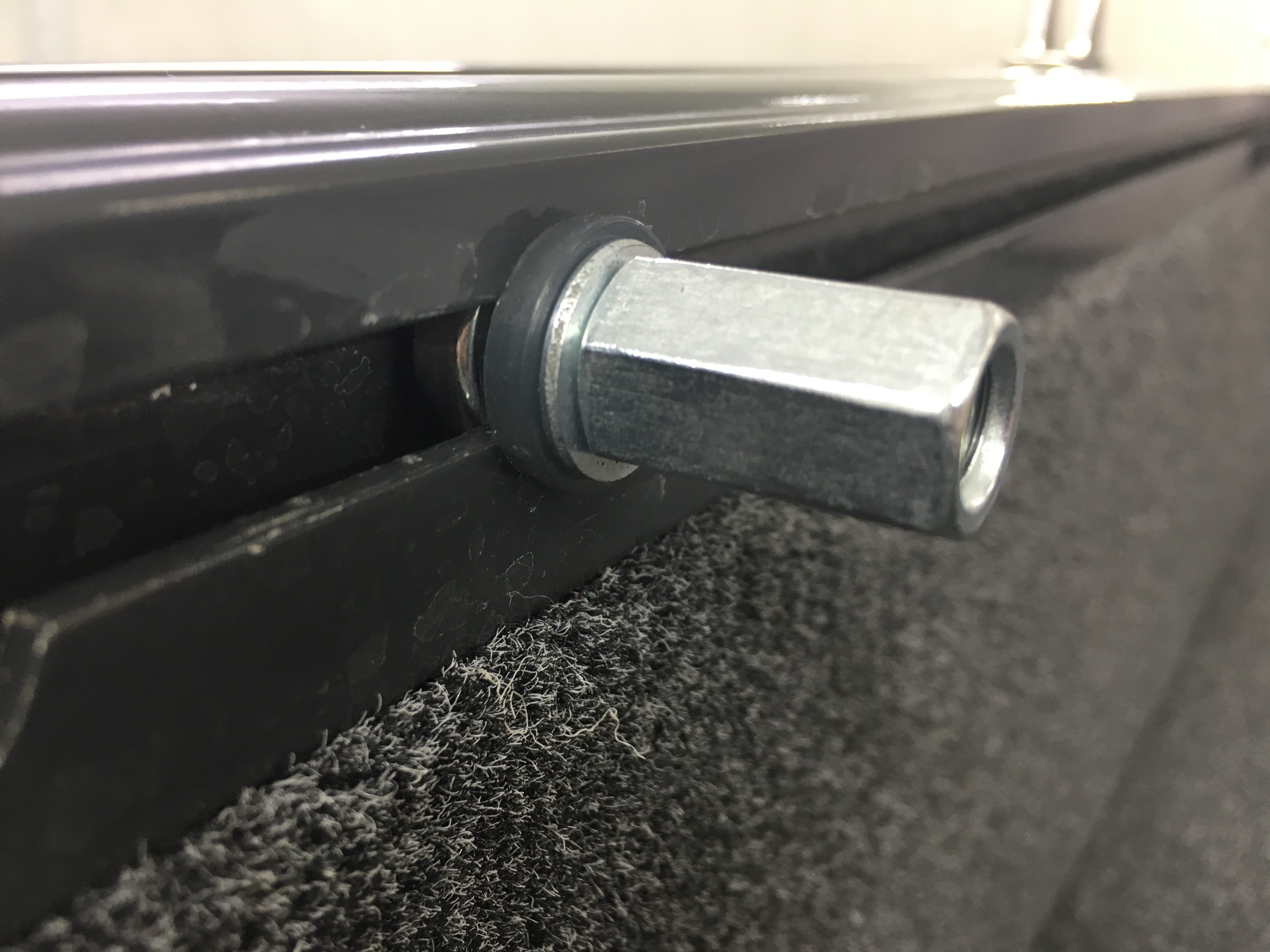

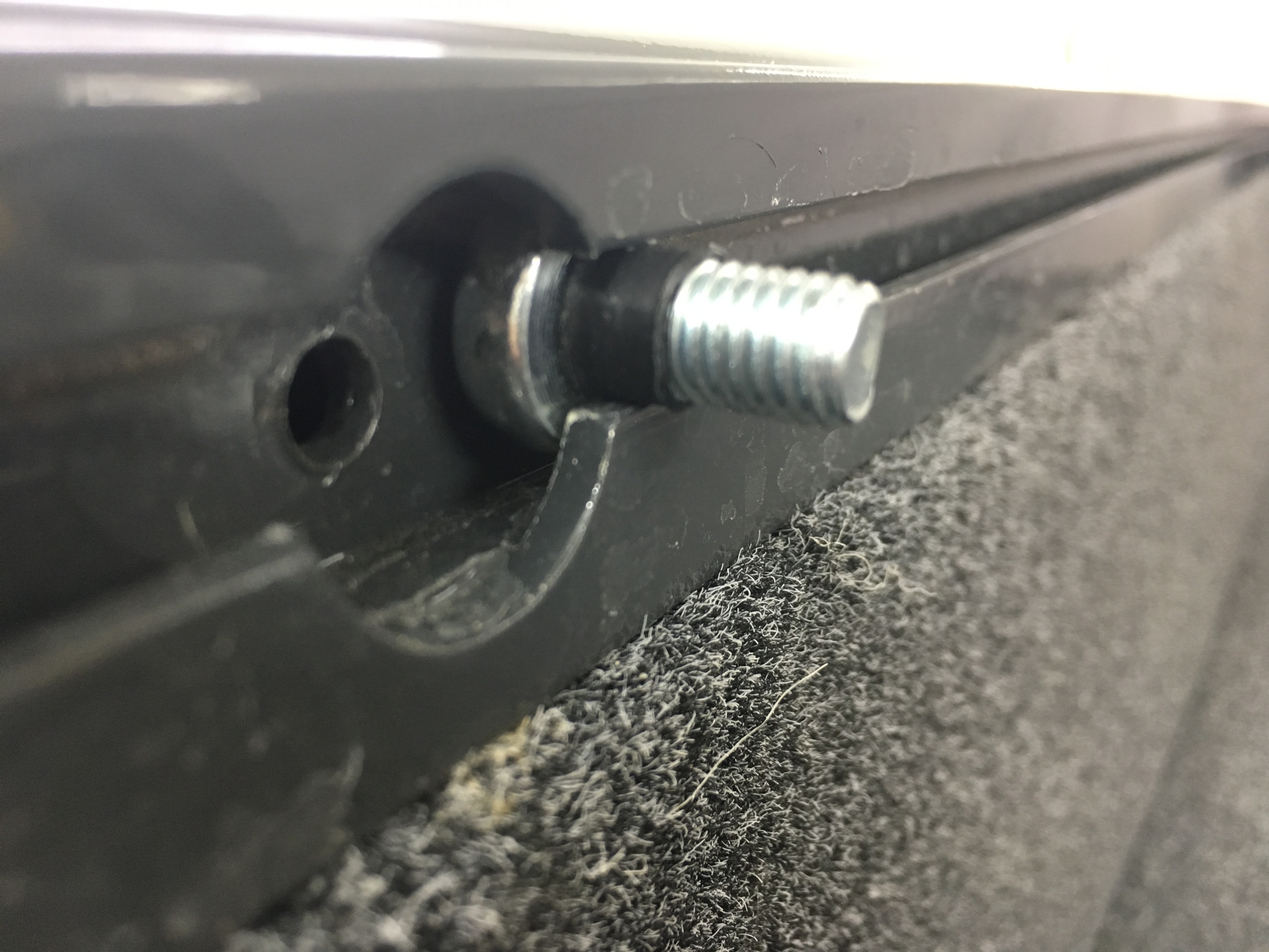

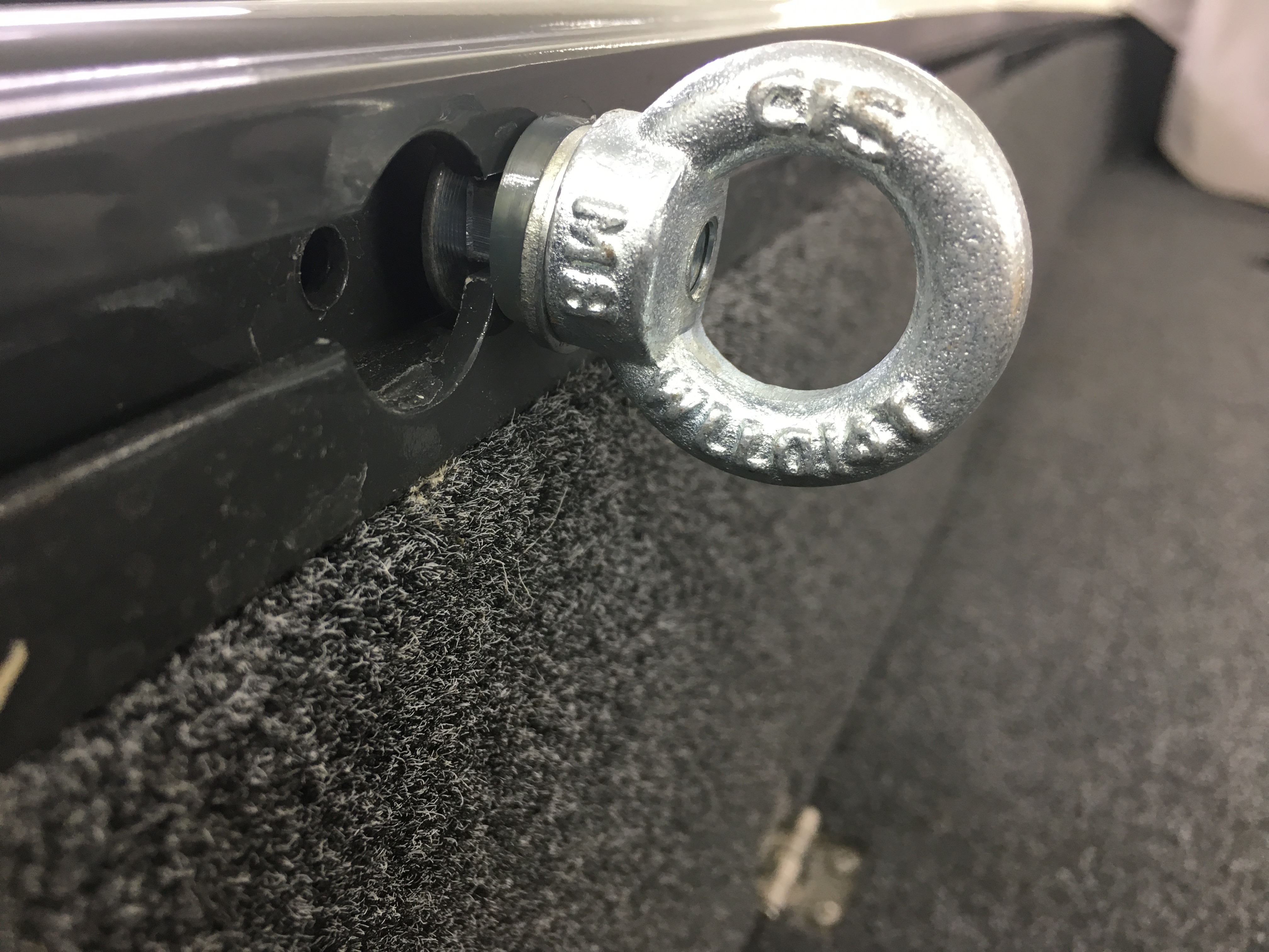

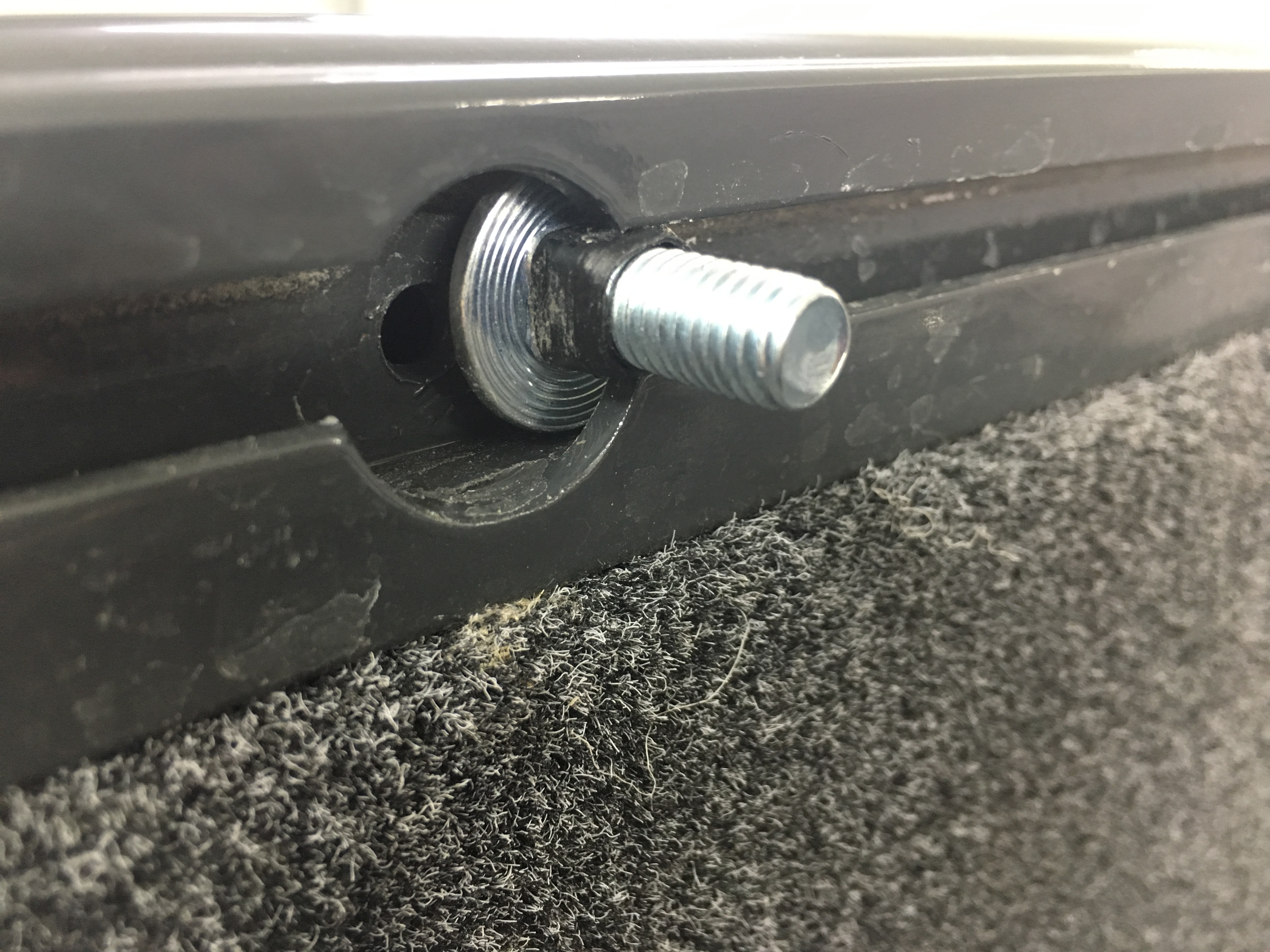

Если разницы нет брэндовый рам крепеж или из магазина метизов практически даром то мебельные т болты или обычные все проблемы решают на раз крепиться все что душе угодно!) незабывая одеть термоусадку на болт дабы не царапать паз, и прикручивать можно и стойки мангала и ручки пассажиров и много чего еще без использования сустава системы RAM). К примеру вот складной кронштейн для крепления кранца над бортом.

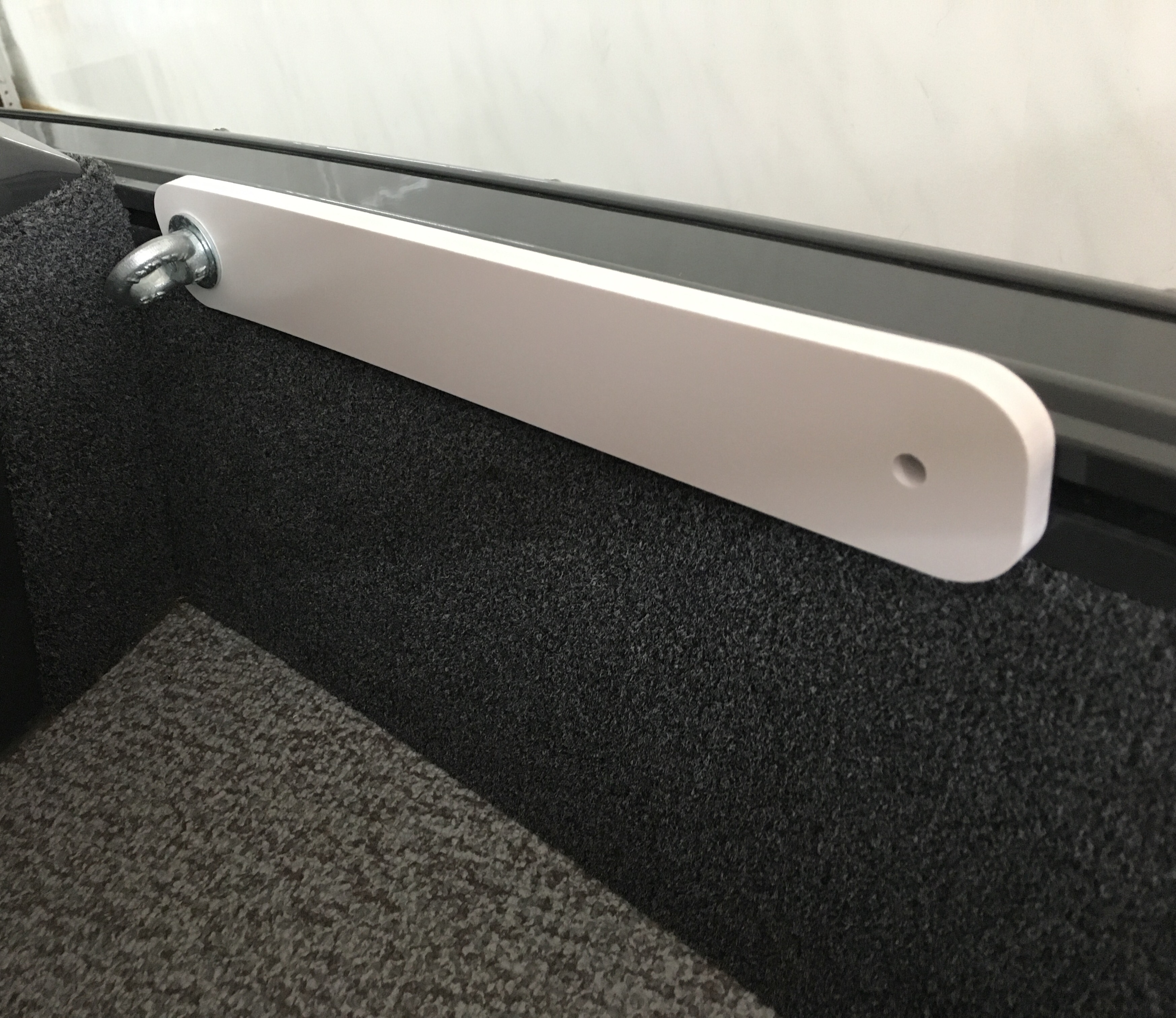

Кронштейн-держатель кранца делался для мобильной установки из вспенного пластика 10мм , но как то прижился не снимая ,сложил и не мешает))!
