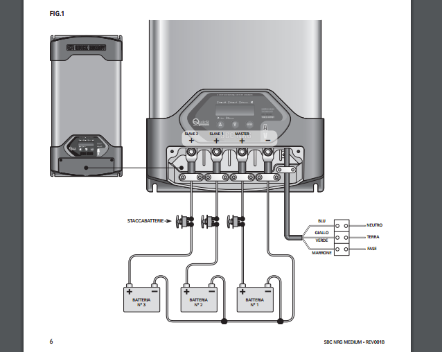

спорить не буду, картинку видел.
А разве Dual Pro по другому работает? У меня стояла 2-х канальная. Банки заряжались раздельно, ничего не размыкал, индикация раздельная. Спорить тоже не буду :)
Вот добавлю с известного ресурса:
https://fisherninja.ru/sterling-powe...psp-12203.html

Т.о. если на них кинуть два канала зарядки по 12В и ничего не разомкнуть, мгновенно получаем КЗ
Андрюха. А если например взять + от одной батареи а - от другой , получим мы на выходе 12 вольт ? ну или замкнуть их между собой будет к.з.?
Сам удивляюсь. У меня стоят два умных стека. На проводе между двумя аккумуляторами стоит размыкатель массы- ставил для заряда аккумов. Так вот часто забываю перед зарядкой разомкнуть его и ничего все заряжается. х.з. как, сам не понимаю, по идеи должно быть к.з.- а нет.
А вот что рязряжается больше тот аккум на котором плюсовая клемма- это заметил.

О чем вы спорите? Если на каждый канал идет отдельный минус, то не проблема одновременно заряжать батареи из сетей 12, 24 и 36В. Но, если минус общий??? Что получаем? Минусовым проводом мы закоротим как минимум два аккума.
Добавлено через 1 час 3 минуты
Это то же самое, что иметь несколько зарядных, как у Валера_М.
Andrew L (18.04.2017), Валера М (18.04.2017)
Так с общим то все понятно. Ну вот и разобрались
в1961 (18.04.2017)

Типово Re: 555 FishPro
А бывают такие??? Я не встречал.
Выше ссылку давал.
Вот картинка:
Все ЗУ от Victron Energy с общим минусом. К нам приезжал их продавака из Европы - пока не удалось убедить производить с минусом на каждый канал.
