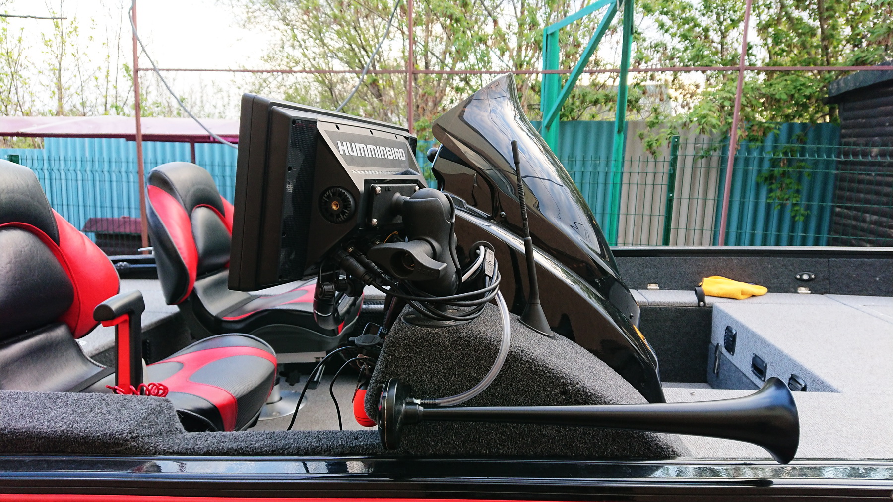

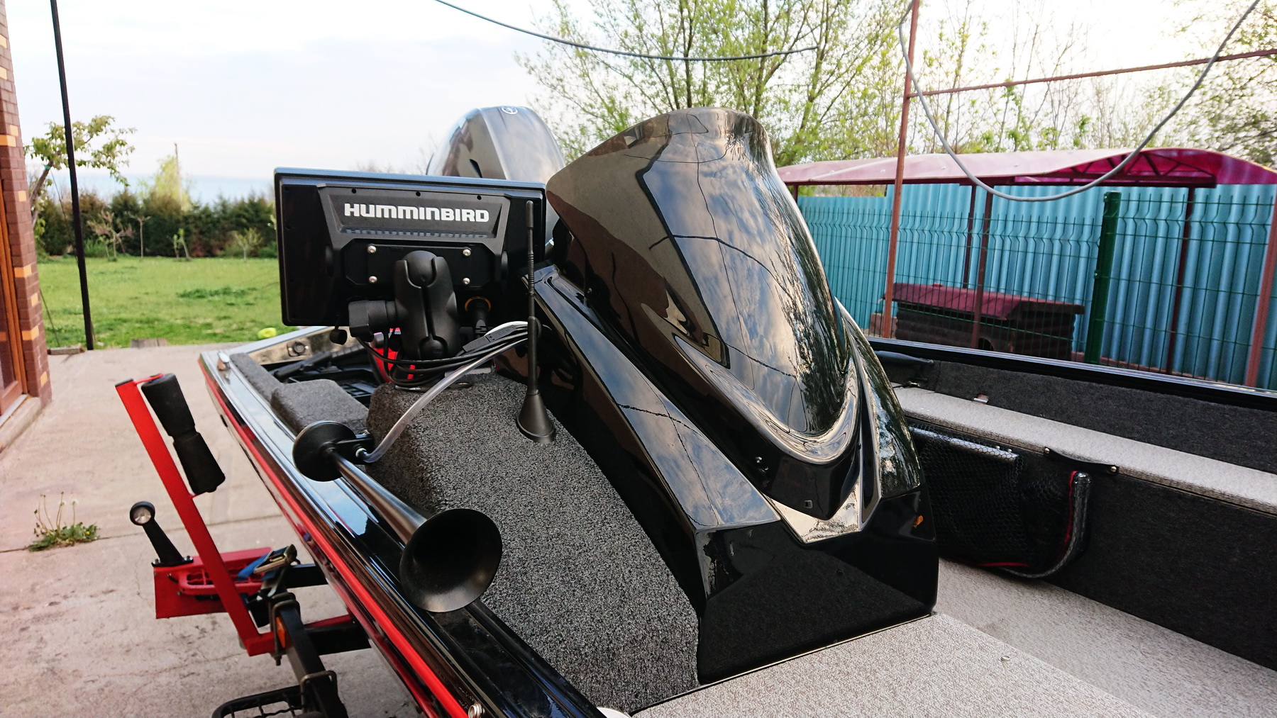

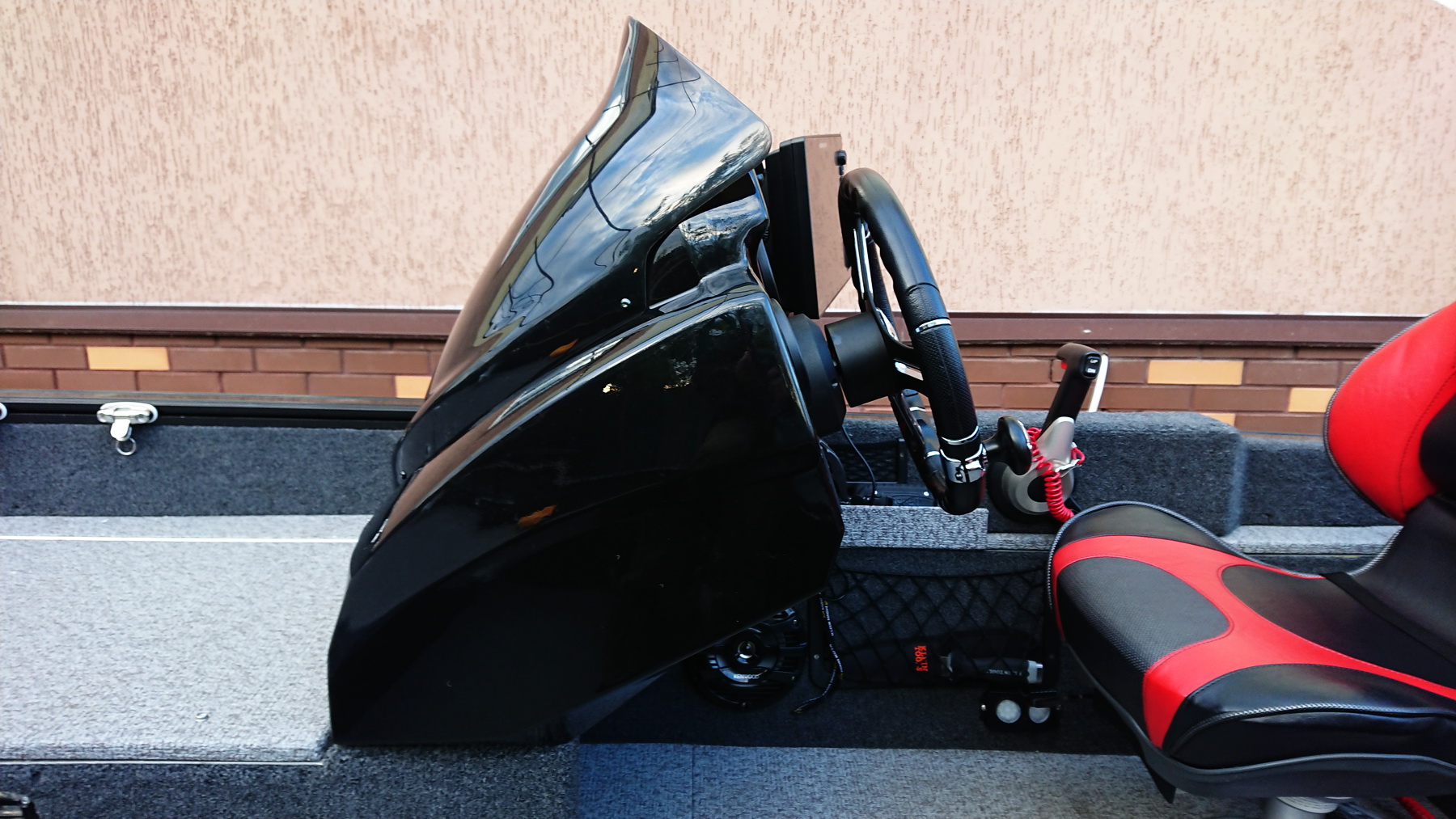

Немного о консоли.
Мне нравится одноконсольная компоновка и совершенно не напрягает иногда не очень приятный ветер. С одной консолью получилось больше места и удобнее передвигаться в лодке, не надо ничего открывать/закрывать, остановился, сразу встал и готов к рыбалке.
Консоль выглядит вот так:

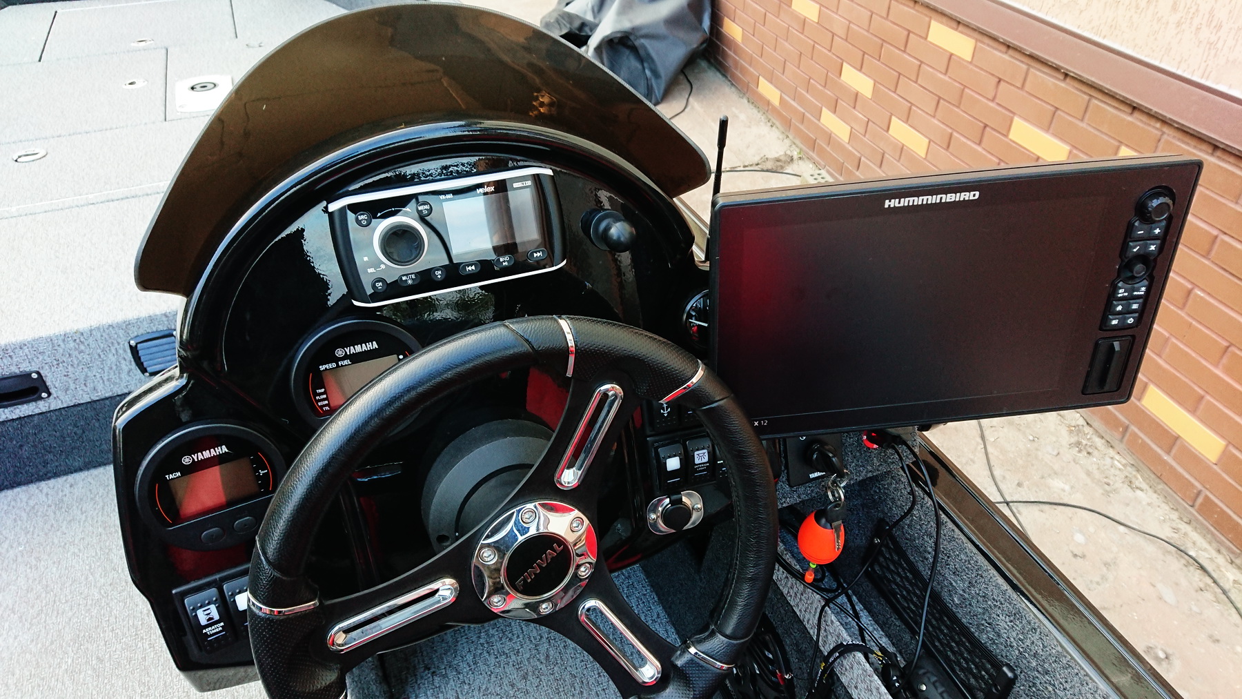

На ней 2 прибора для мотора, магнитола, датчик топлива (попробуйте найти его на панели), штатные кнопки и + 5 кнопок я попросил установить дополнительно. И на панель установил шар для крепления под телефон или планшет. Это мне нужно для шатания по новым местам, я использую для этого карты гугла, а так же можно использовать кучу различных прог пол андроид, к примеру советские военные карты, карты навионикс, или свои рисованные.

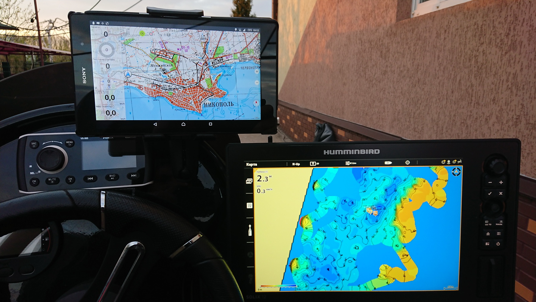

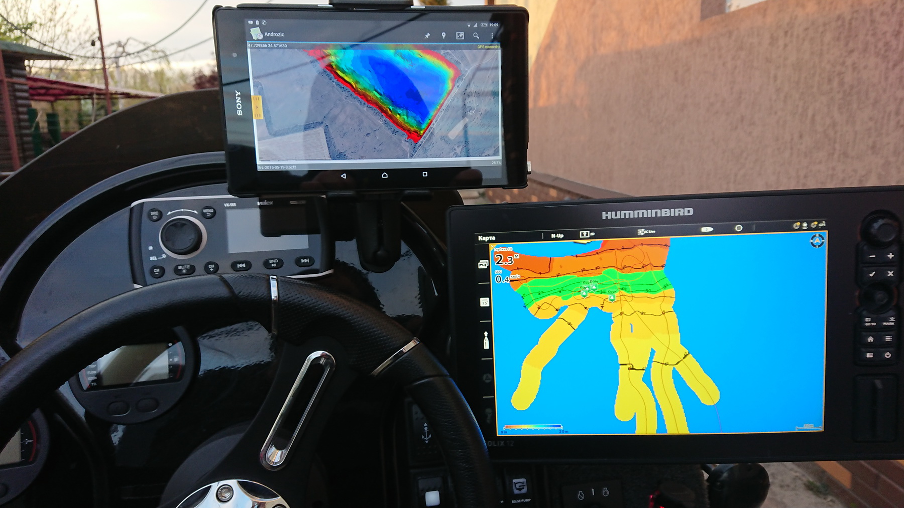

С планшетом это выглядит вот так:

На данный момент всё устраивает, уже привык, но есть ряд неудобств, которые напрягали изначально.
1. Консоль и эхолот совершенно не интегрированы и такое ощущение что эхолот как то нелепо прилеплен сбоку.
2. Удобнее было бы если бы панель консоли под приборы была полностью прямая, кстати прямая панель встречалась где то на фото в обзорах этой лодки. Мне досталась с рёбрами жесткости или извилинами на панели, не знаю как это правильно назвать. Но они мешают свободно расположить приборы, приходится мудрить. Для магнитолы не нашлось места другого именно из этих извилин, а по мне ей бы было самое место где сейчас прибор TACH стоит.

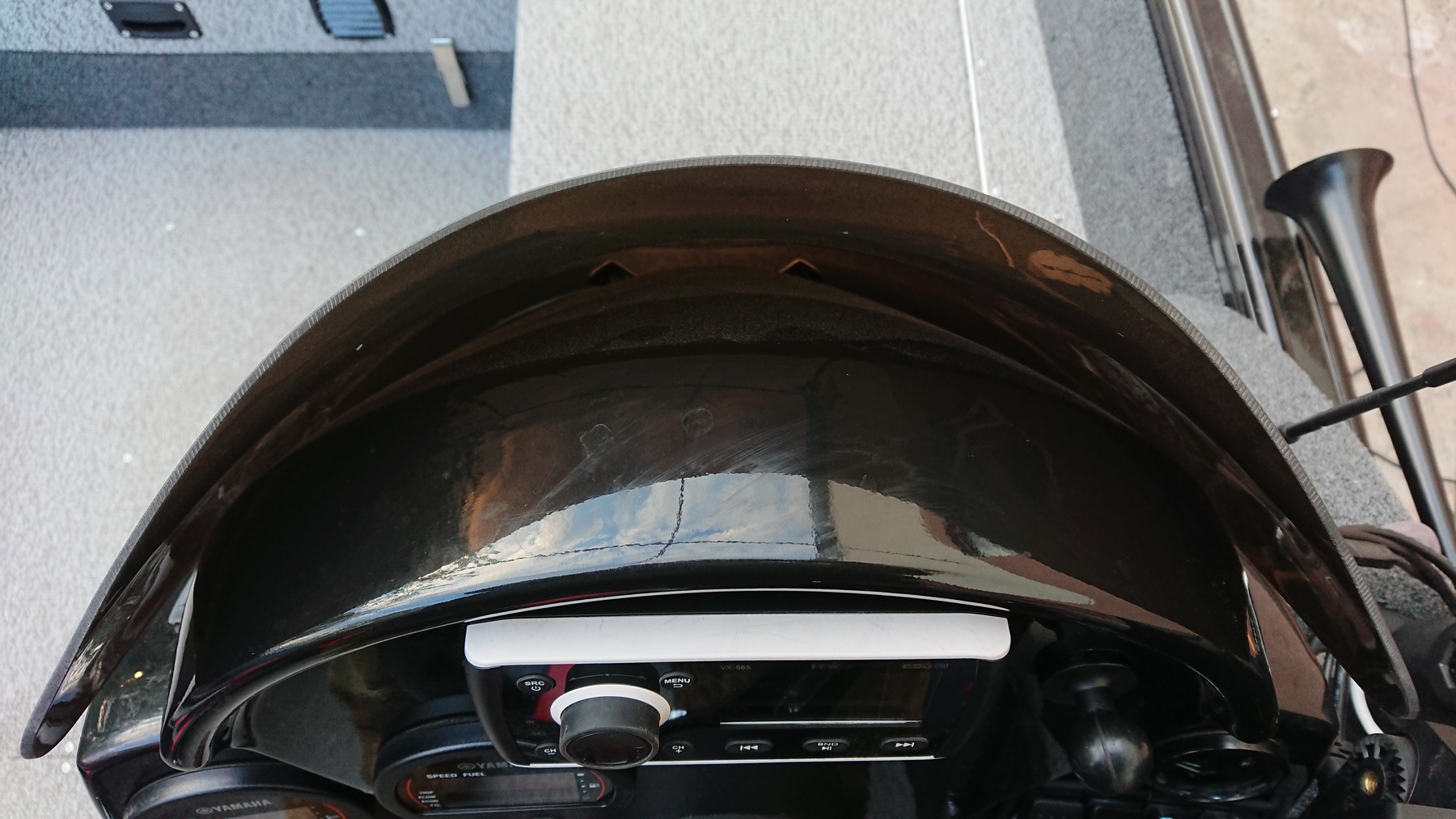

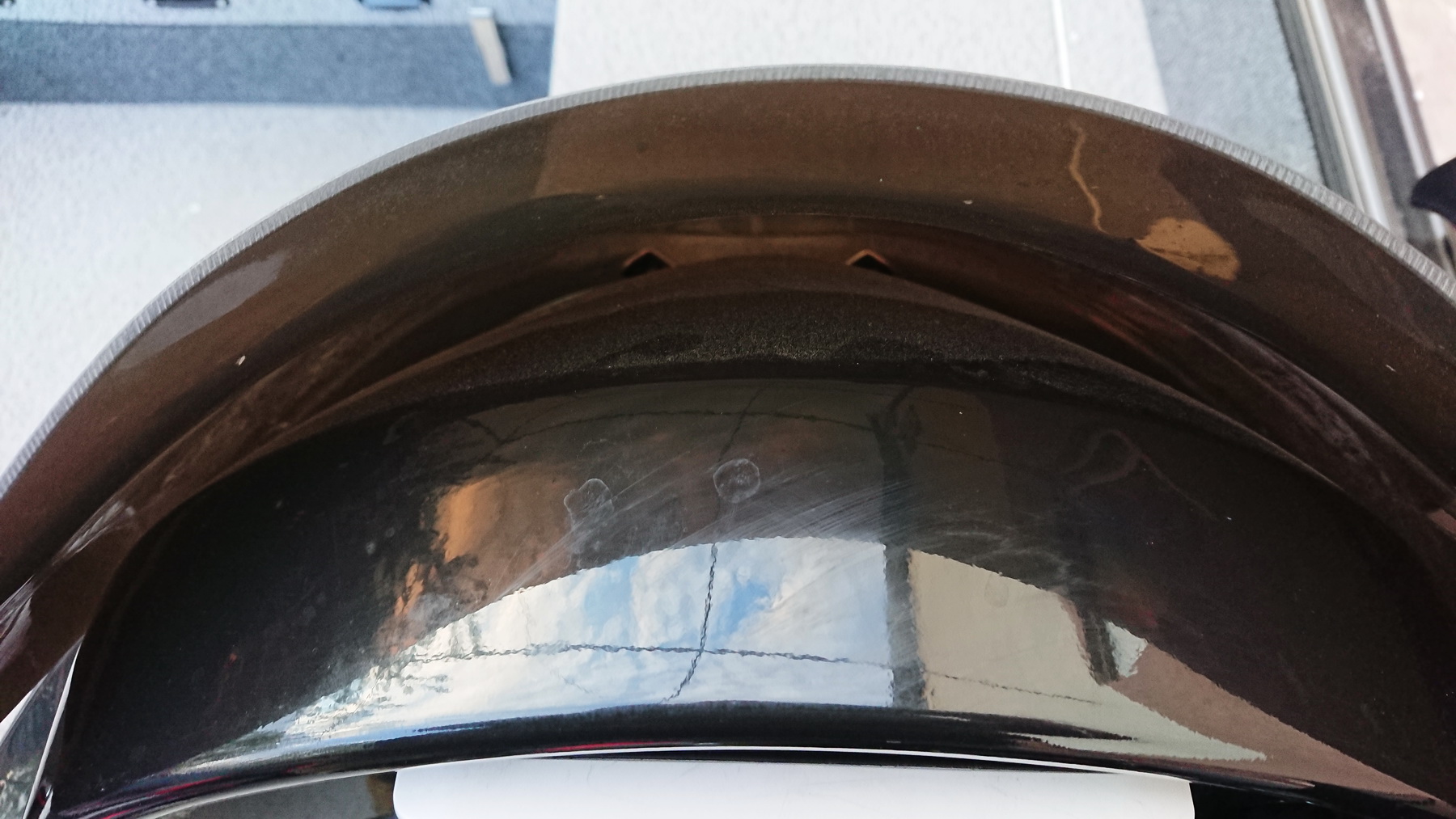

3. Зачем-то оставили дыромаху между консолью и стеклом, примерно 4 см, наверно опять для какой-то вентиляции, как было с тентом у кормы. Но как по мне это просто пыле/грязесборник, которую не так просто от туда вытереть.
Назва:  11.jpg
Переглядів: 327
Розмір:  509,1 КБ
ID:	162919 Щоб збільшити малюнок, клацніть по ньому
Назва:  12.jpg
Переглядів: 336
Розмір:  470,1 КБ

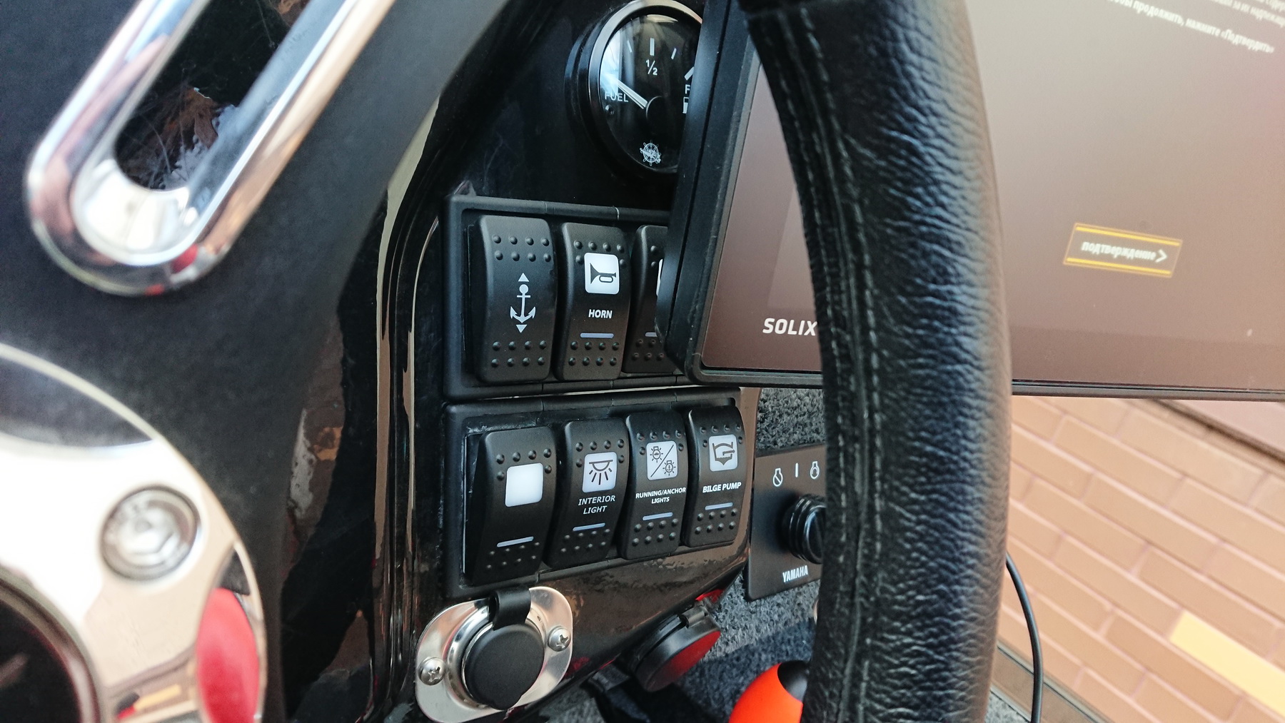

5. Тот кто устанавливал дополнительный ряд кнопок сделал это просто на отьебись (другое слово тут сложно подобрать). Кнопка якоря была установлена в верхнем ряду крайней справа, чётко за эхолотом и нажимать было её затруднительно. В итоге пришлось доставать обе панели с кнопками, и переставлять кнопки в другие ячейки. Это заняло почти пол дня, так как достать кнопки была ещё та проблема и довольно не простая. В итоге две свободные кнопки стали в верхнем ряду справа и навсегда останутся свободными, так как пользоваться ими проблематично.
6. Кнопки хорошие, оскулати наверно , со светодиодной подсветкой на оба положения, т.е. можно подсветить когда кнопка выключена, в нижней части, и когда включена, в верхней части кнопки. И подсветка была подключена только когда кнопка включена, в итоге ночью на панели вообще ничего видно, а когда включен эхолот, так вообще жесть, так как эхолот отсвечивает вперёд. И чтобы нажать какую то копку надо было использовать фонарик или телефон. Подсветка кнопки снизу не особо решает эту проблему, так как всё равно не видно пиктограммы на кнопке. В итоге те кнопки что переставлял переподключил на постоянную подсветку, таких кнопки получилось 4, и на панели стало чуток светлее.
Учитывая что консоль это собственная разработка Финвала, то консоль могла быть точно какой угодно, но похоже фантазия разработчика консоли упиралась в консоль тракера.

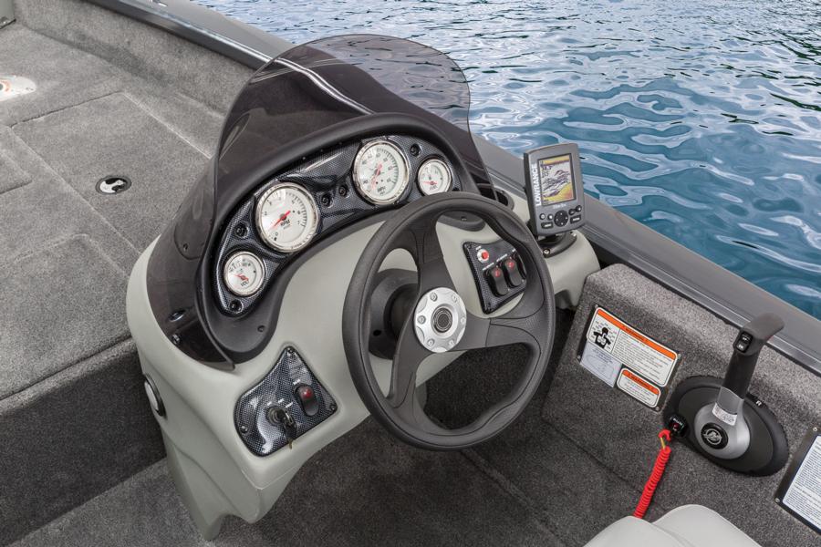

Это консоль тракера наверно уже 15-ти летней давности:

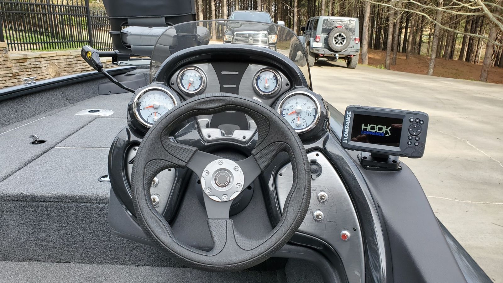

А это уже последняя:

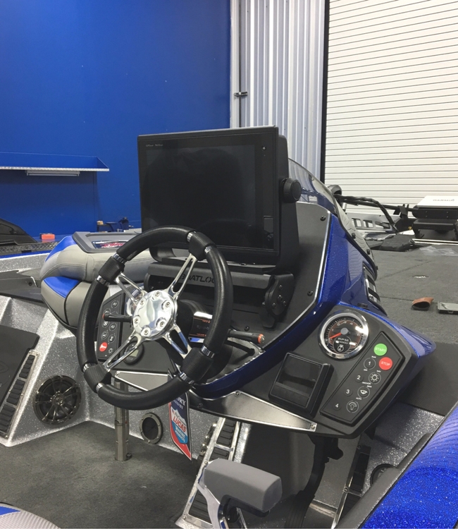

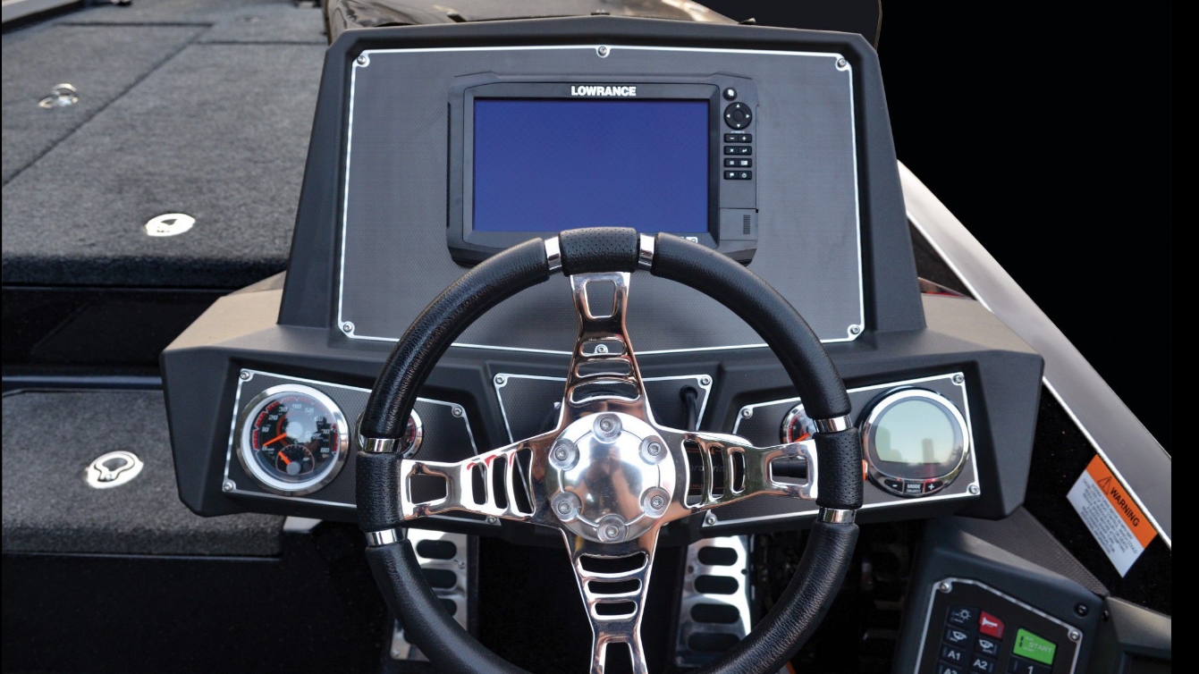

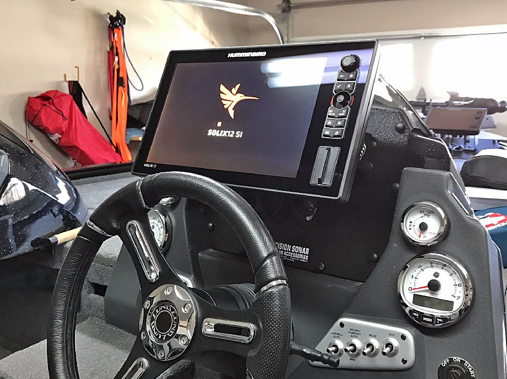

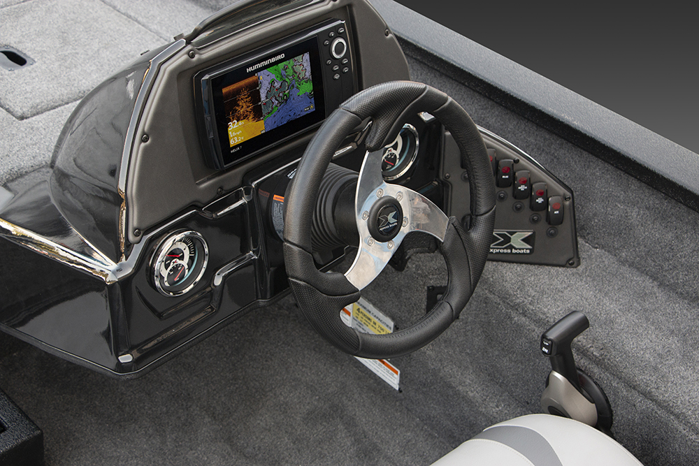

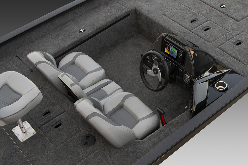

Ну и у Финвала получилось что-то похожее на тракер, с прилепленным местом под 7-ми дюймовый эхолот как и у тракера.
А разработчик тракера похоже застрял примерно в 2010-м году и не видит что размеры эхолотов давно выросли.

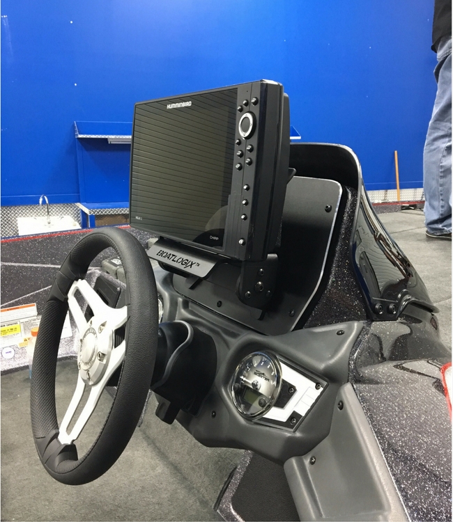

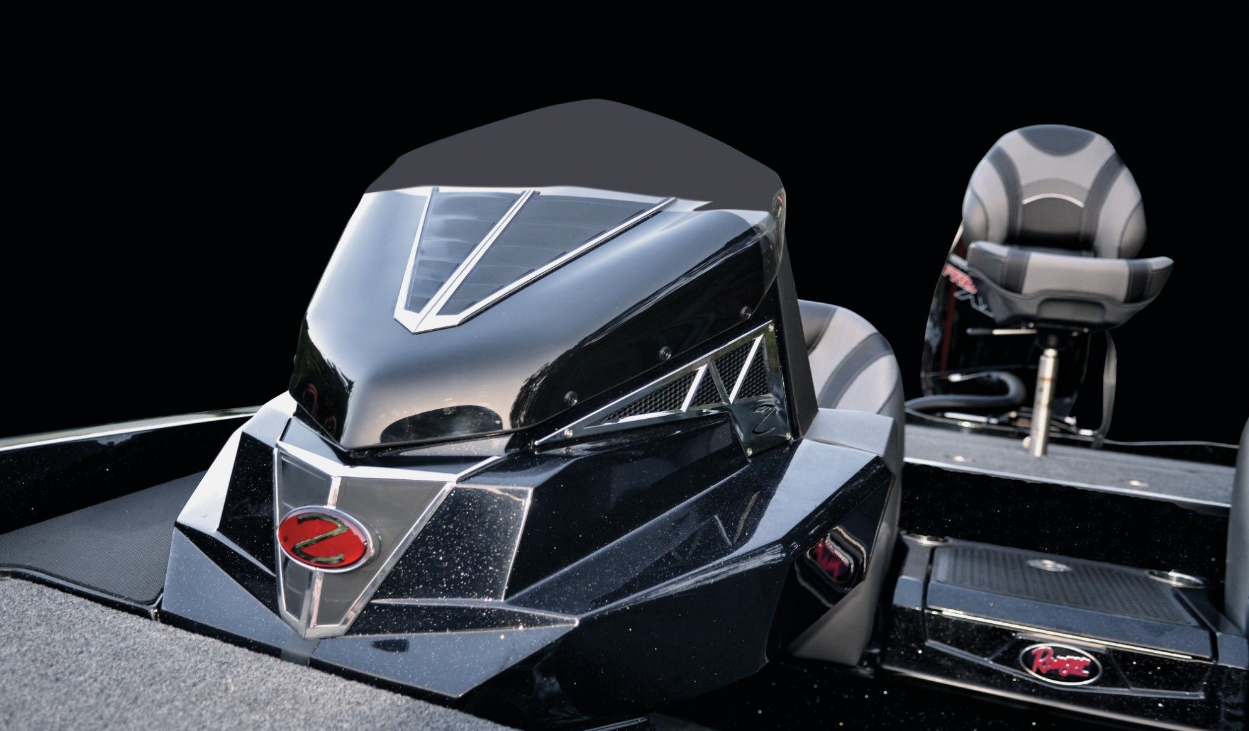

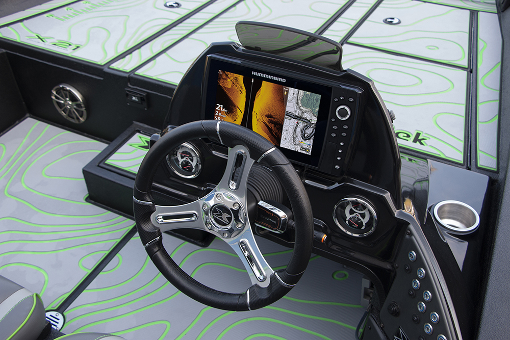

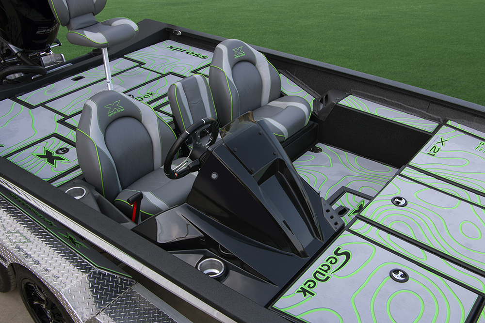

И консоль могла быть такой, как у современных лодок, со штатным местом под 12-й эхолот:
Назва:  Boatlogix-2-70.jpg
Переглядів: 375
Розмір:  360,4 КБ
ID:	162928 Щоб збільшити малюнок, клацніть по ньому
Назва:  boatlogix-73.jpg
Переглядів: 348
Розмір:  376,3 КБ
ID:	162929 Щоб збільшити малюнок, клацніть по ньому

Но это будет уже на другом финвале и вряд ли раньше 2030 года

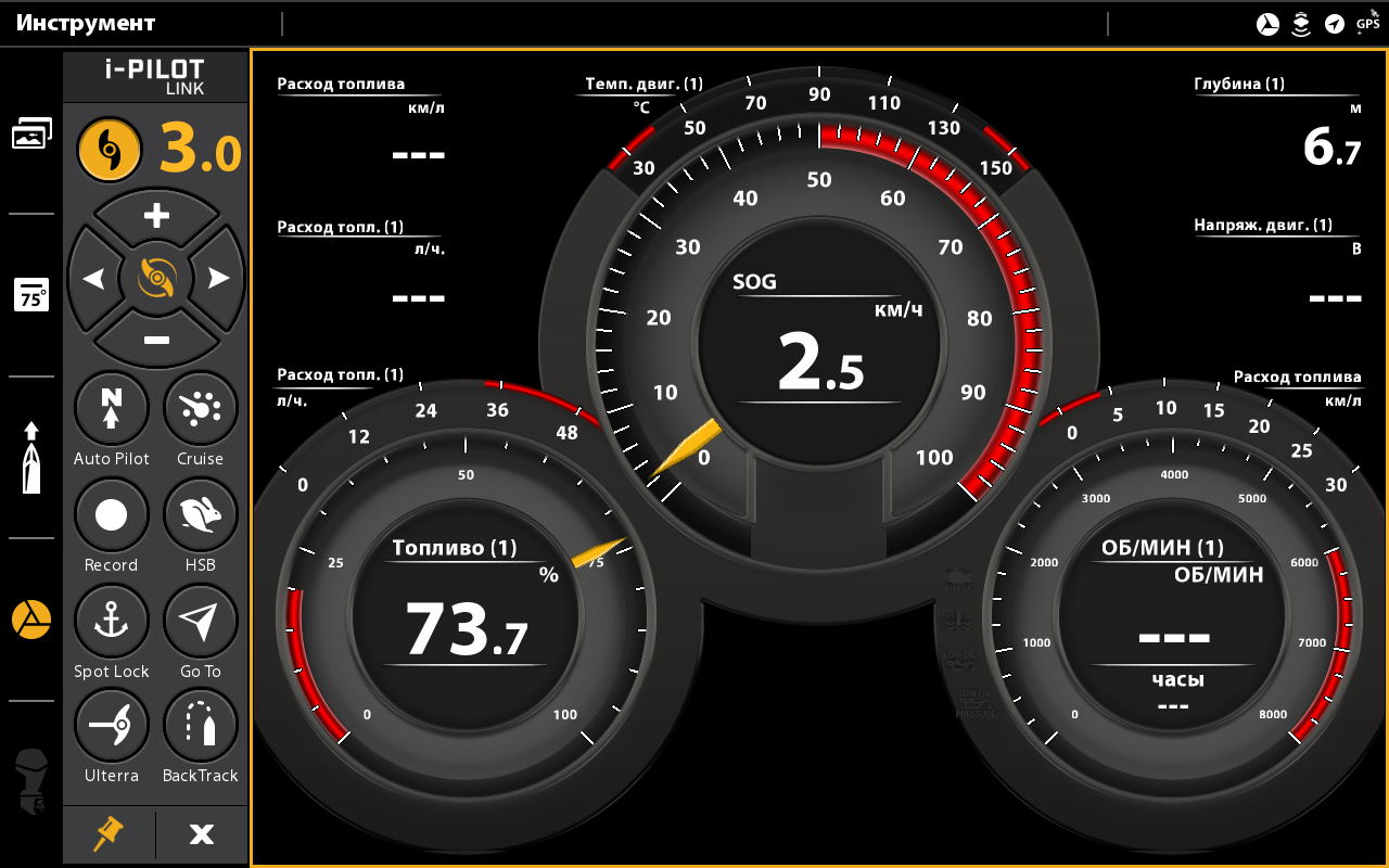

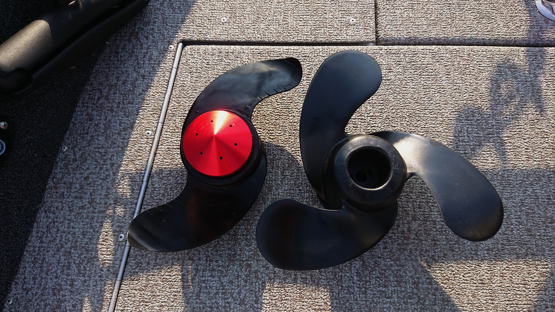

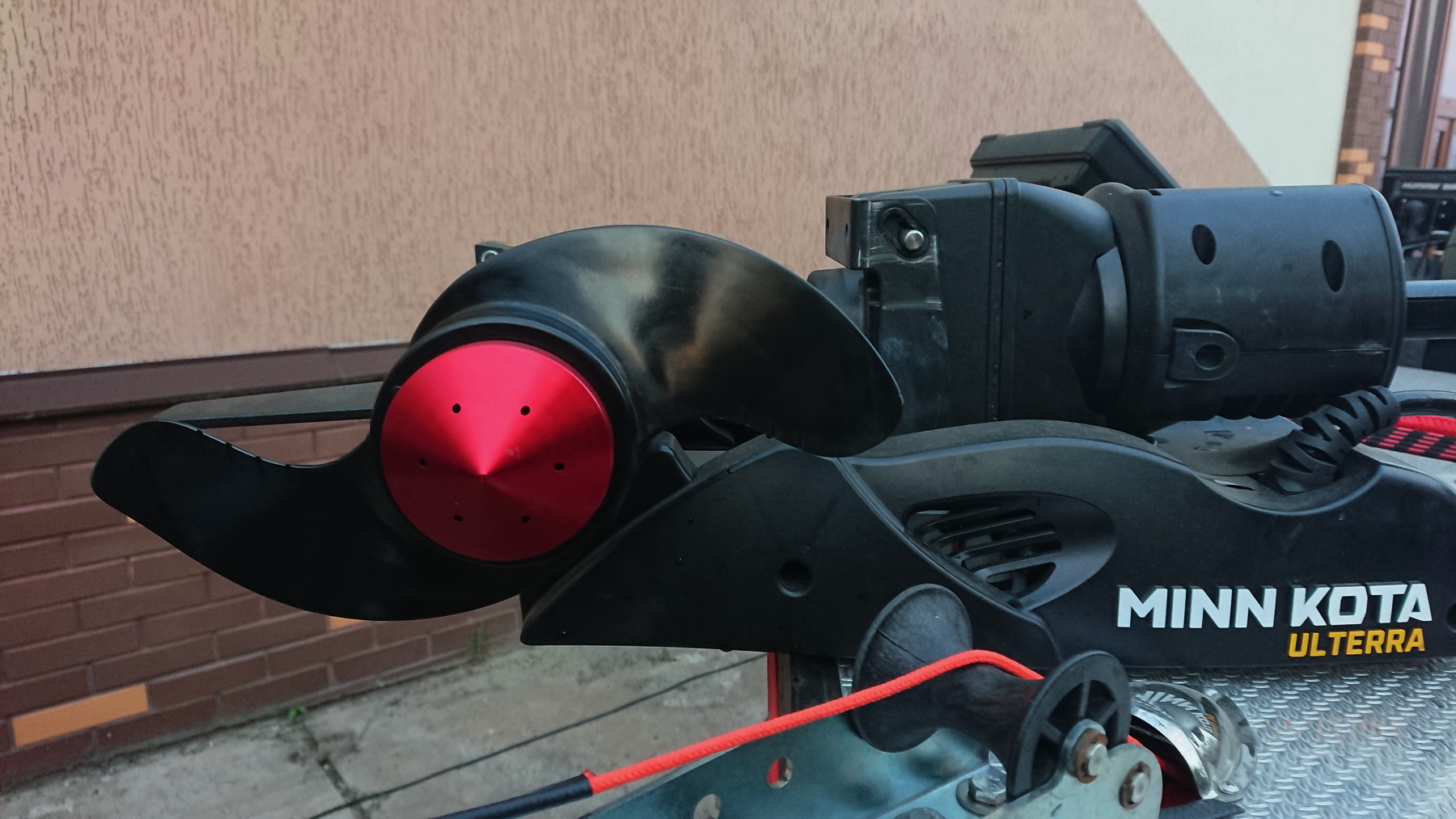

Сегодня покатался и потестил винты на минкоту. Второй винт хотел купить как запасной и решил купить винт KIPAWA, сайт производителя: https://www.kipawapropellers.com/
Вот так заявляет производитель о своих винтах:
ПРЕИМУЩЕСТВО KIPAWA:
  • Улучшает навигацию
  • Увеличивает площадь перемещения по воде
  • Улучшенная возможность перемещения лодки в ветреных условиях
  • Больше пройденного расстояния за заряд батареи
  • Большая сила
  • Увеличивает скорость на 10-15% в среднем
  • Улучшает безопасность
  • Лучше обеспечивает способность удерживать плавучие средства на течениях
  • 99% без водорослей
Ну да, лялька, будем брать, винт с доставкой получился 41$
На фото слева минкота с быстросъёмной гайкой, справа Кипава.
Назва:  2020-05-03 17.42.23.jpg
Переглядів: 378
Розмір:  964,0 КБ
С быстросъёмной гайкой получился трабл, приехала, накрутил, ляпота, откручивать, а фигушки. Пришлось искать дома ключ чтобы открутить эту гайку. Быстросъём устроен просто, 2 уплотнительных резинки и всё, и эти 2 резинки залипли, считай намертво, после первого закручивания. В итоге открутил, смазал обе резинки силиконовой смазкой, сейчас закручивается и откручивается гайка без особых усилий. Кстати, на винты Кипава она не подходит.

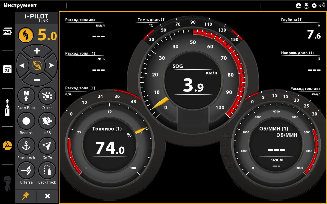

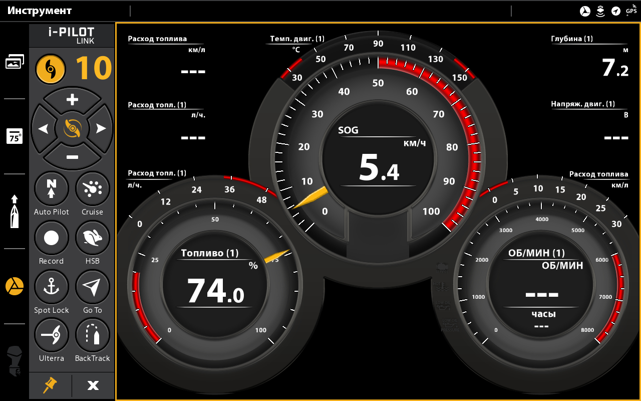

Сегодня был штиль полный, но всё равно, чтобы условия были одинаковые, стартовал с одной точки и в одном направлении. К сожалению не было чем посмотреть нагрузку в амперах на АКБ, поэтому только скорость, в режимах на пульте минкоты, 10 это максимальный режим скорости, данные в табличке:
Винт Minn Kota Ulterra
3
2.0 км/чЩоб збільшити малюнок, клацніть по ньому
Назва:  snp0503202916.jpg
Переглядів: 293
Розмір:  477,0 КБ
5
3.9 км/чЩоб збільшити малюнок, клацніть по ньому
Назва:  snp0503203001.jpg
Переглядів: 271
Розмір:  477,0 КБ
7
5.1 км/чЩоб збільшити малюнок, клацніть по ньому
Назва:  snp0503203057.jpg
Переглядів: 271
Розмір:  475,2 КБ
10
5.4 км/чЩоб збільшити малюнок, клацніть по ньому
Назва:  snp0503203208.jpg
Переглядів: 255
Розмір:  474,8 КБ

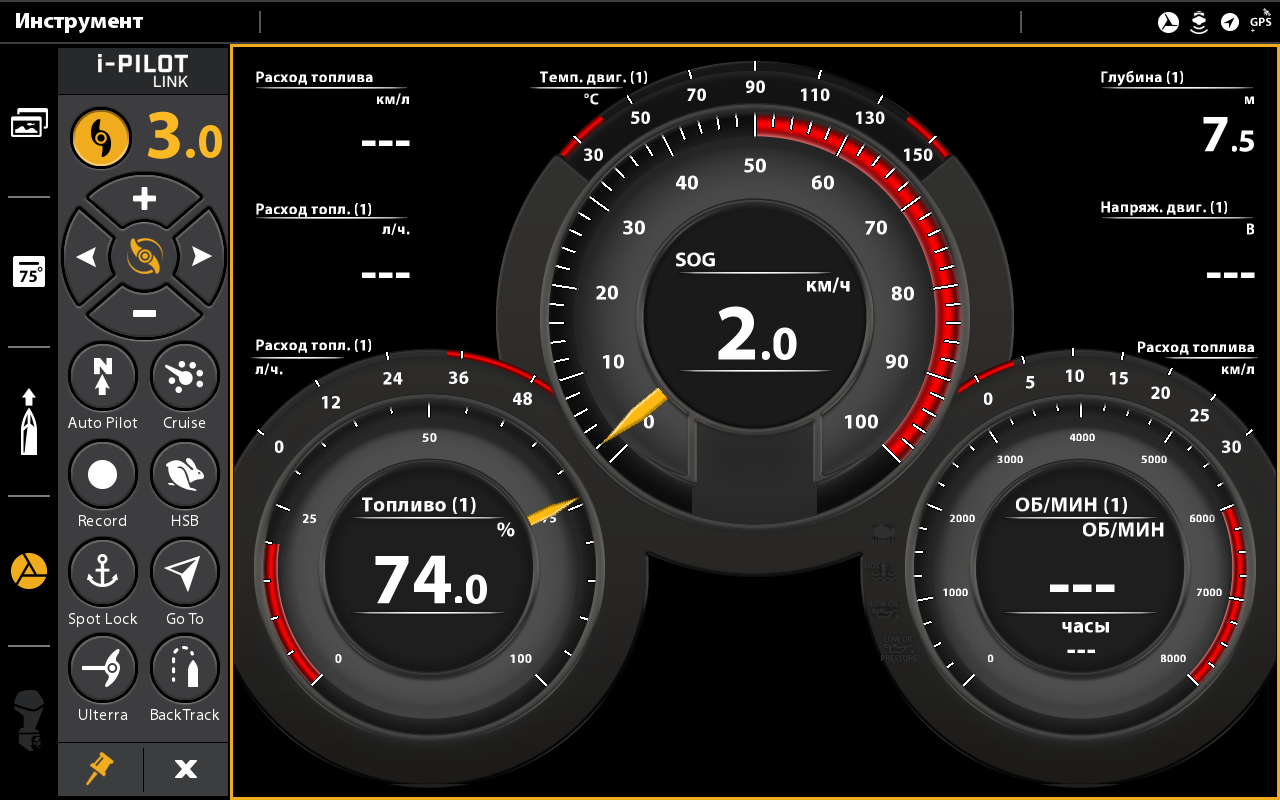

Винт Kipawa 80-01
3
2.5 км/чЩоб збільшити малюнок, клацніть по ньому
Назва:  snp0503204805.jpg
Переглядів: 298
Розмір:  478,2 КБ

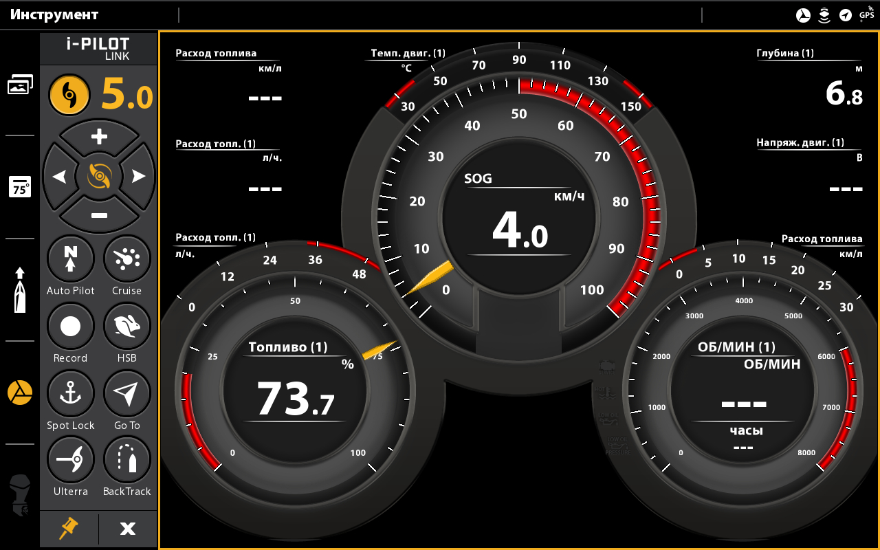

5
4.0 км/чЩоб збільшити малюнок, клацніть по ньому
Назва:  snp0503204908.jpg
Переглядів: 295
Розмір:  477,9 КБ
7
5.0 км/чЩоб збільшити малюнок, клацніть по ньому
Назва:  snp0503205007.jpg
Переглядів: 260
Розмір:  476,6 КБ

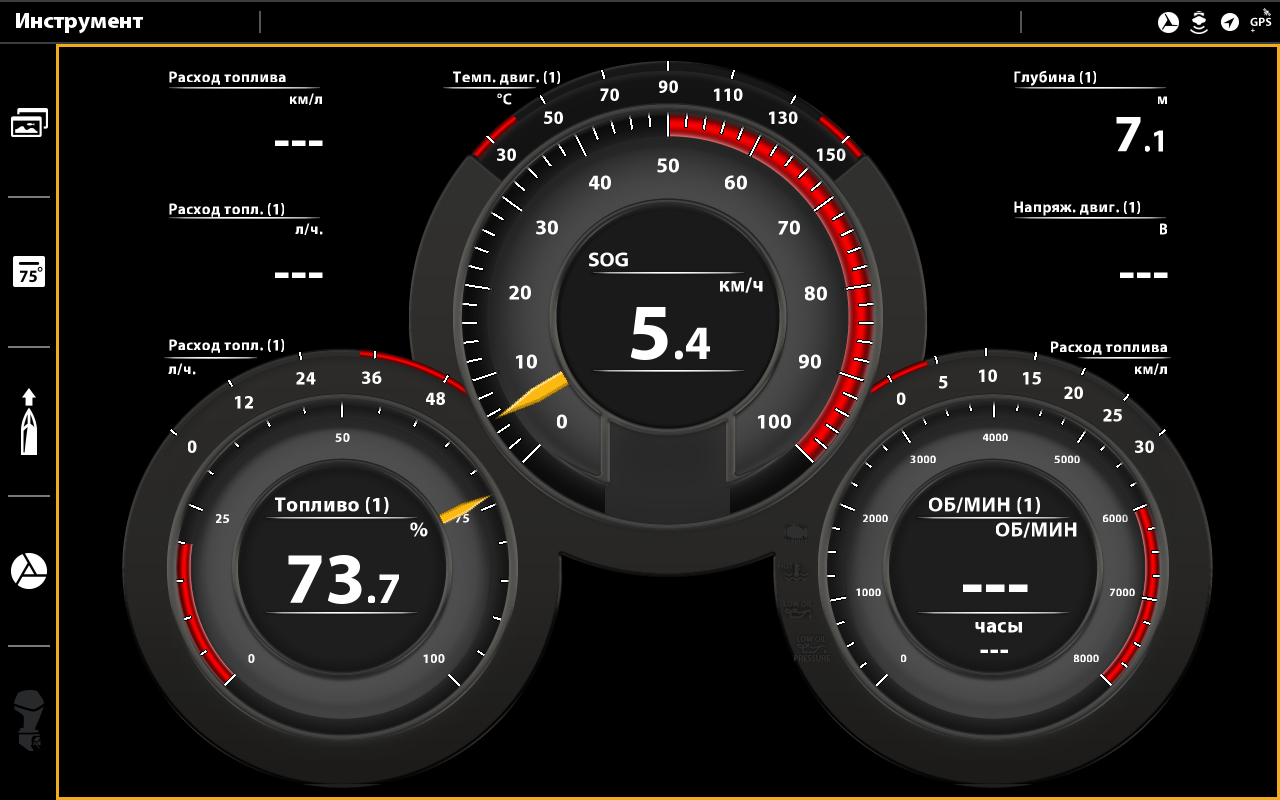

10
Назва:  snp0503205323.jpg
Переглядів: 260
Розмір:  388,7 КБ
В общем, увеличения скорости на 10-15% пока не увидел ни как. Хотя он есть на первом режиме, и может действительно, в безветренную погоду или при лёгком течении, мотору с этим винтом будет чуть легче. может он рубать траву будет лучше чем оригинальный. Но всё равно как-то не покидает чувство что это просто раздутые понты на голом месте , поэтому Кипава лёг в рундук как запасной, а родной винт стал на прежнее место:

10
5.4 км/чДолучення 163136
Винт Kipawa 80-01
3
2.5 км/чДолучення 163137
5
4.0 км/чДолучення 163138
7
5.0 км/чДолучення 163139
10
5.4 км/чДолучення 163140
Долучення 163141
И чёт вырубается минкота на максимальной скорости примерно через пару минут. Просто тупо тухнет полностью, приходится её заново включать, типа как срабатывает внутреннее тепловое реле, если оно там есть. Провода холодные, АКБ холодные, реле тепловое на 60А не срабатывало, заряд АКБ 100%. У кого такое было, подскажите чем лечить.
Kipawa лучше на Motorguide себя оправдывает (ИМХО). У Minnkota очень достоиныи винт - один из лучших в рынке. А "траву" режет очень даже. Тем не зря они так хвастаются!
Решили моторчик сжечь? Кипаву на Ультеру ставить нельзя.

траву отлично режет даже обычная 36-ая миннкота на 12 вольтах. Проверено не одним годом хождения по травянке

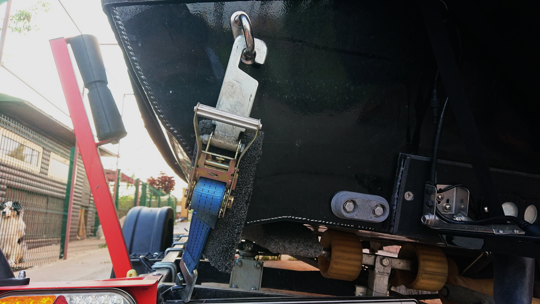

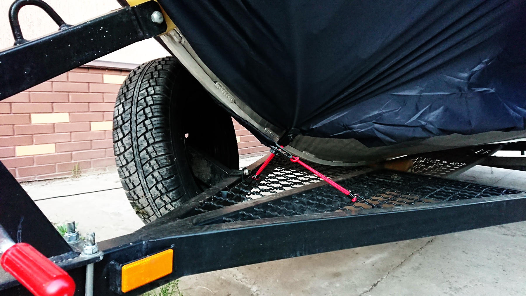

Я понимаю, что это не совсем правильный тест винтов, так как не хватает и травы чтобы посмотреть как рубают её винты, и нет текущей нагрузки на АКБ, с которой можно было дополнительно сравнить винты. И всё же, на малых оборотах есть прирост в скорости, а дальше уже увеличивается сопротивление воды и скорость уже не растёт. Это как на 4-х лопастных винтах, глиссер быстрее и увереннее, а потом меньше крейсерская скорость. В общем винт есть, лежит как запасной, будет лето, может погоняю его ещё раз.
Потихоньку добрался до лафета, подпилить его под свои заморочки, к самому лафету нет ни каких претензий, всё собрано чётко, есть просто некоторые моменты, которые я хочу допилить именно под себя. Тему лафета откладывал на потом, чтобы выложить махом все переделки. Но одна заморочка актуально именно сейчас и потом её может уже не быть у продавца. Это стяжные, рулеточные ремни. На лафете стояли такие:
Назва:  2020-05-04 19.08.07.jpg
Переглядів: 436
Розмір:  577,9 КБ

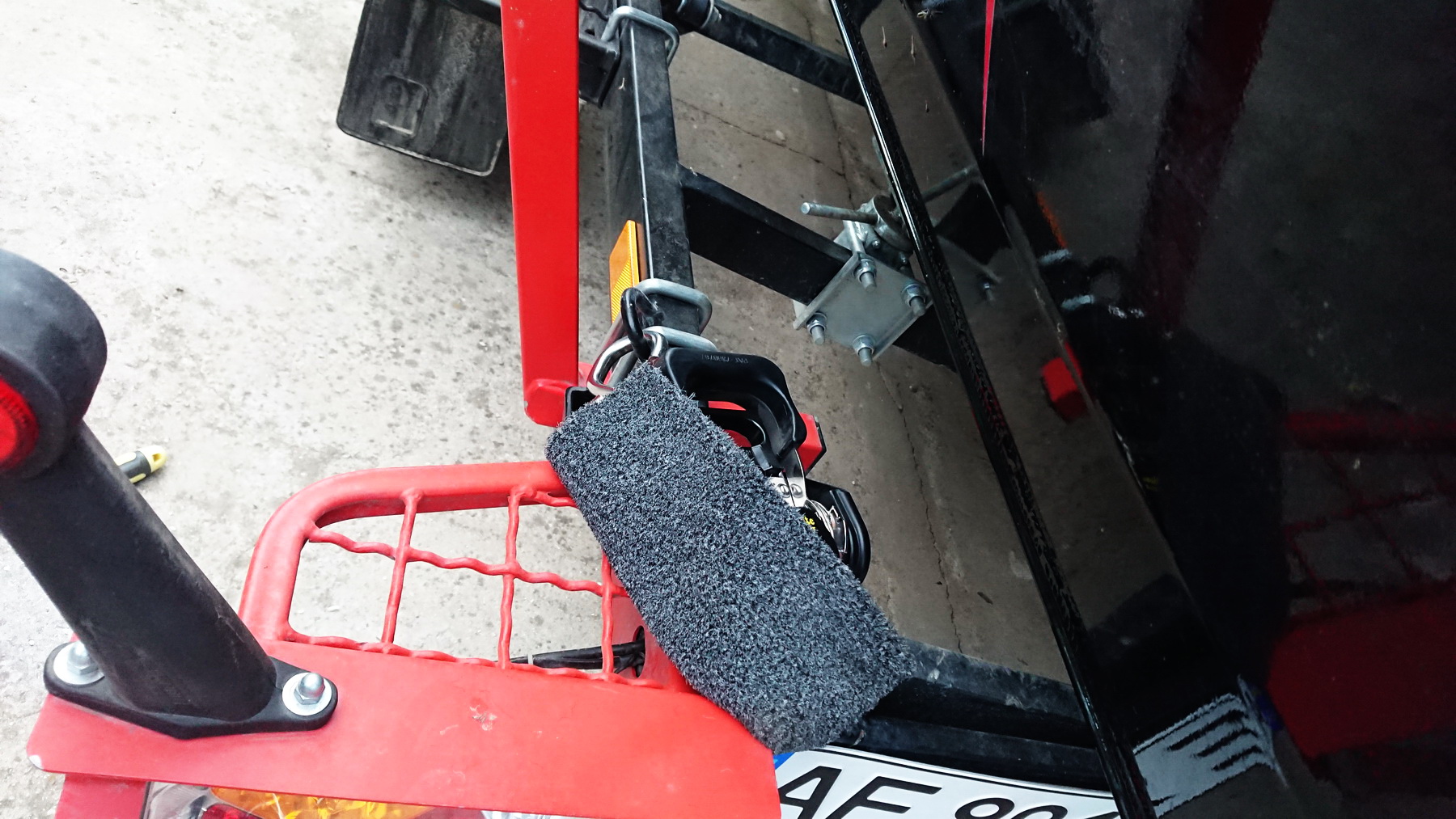

Что напрягало в первую очередь, что храповый механизм ремней упирался в угол кормы лодки, там хоть и был подложен кусок ковролина, но думаю, рано или поздно, в этом месте я бы получил скол краски или потёртости.
Второй момент что сам механизм довольно неудобный и горбатый, то срабатывает быстро, то надо с ним заморачиваться.
Ну за ремнями надо следить, чтобы не забыть возле лафета, да отнести или в машину или в другое место хранения, когда снял их с лафета.

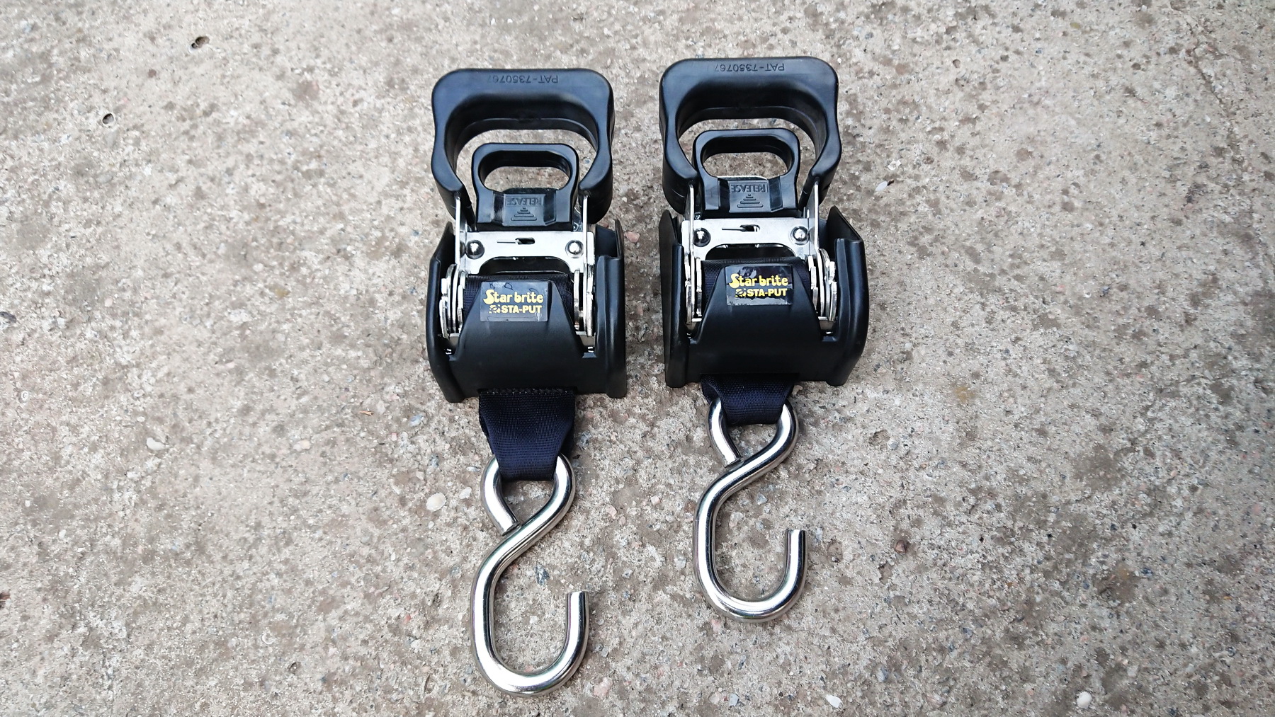

Поэтому, ещё зимой, поставил себе задачу заменить их на рулеточные. Но тут поджидала засада, в Украине их тупо нет, ни каких, или плохо искал или не так, но не нашёл. У китайцев на али были только ремни шириной 2,5 см, поэтому начал мониторить этот вопрос на ебей, для американского рынка. И вот, пару месяцев назад, у одного продавца появились ремни, нержавейка, и по цене как с оцинковки, новые, но без коммерческой упаковки. Оплатил ремни, доставка морем, через полтора месяца приехали ремни, вот такие:
Назва:  2020-05-04 19.30.59.jpg
Переглядів: 440
Розмір:  946,9 КБ
Ремни бомба, нержавейка, мощные крюки, 5 см шириной лента, двухпозиционная блокировка, т.е. с бухты барахты сами по себе не откроются ни как. Стали на лафет как там и были, ничего не пришлось сверлить, просто на болт который крепил подножку лафета. Теперь по корпусу только лента, но всё равно через ковролин, который сшил и надел на ремень.
Назва:  2020-05-04 19.42.47.jpg
Переглядів: 382
Розмір:  560,4 КБ
В сложенном виде выглядят так, на ближайшую петлю крюк и где-то забыть ремни уже не получится ни как.
Назва:  2020-05-04 19.44.03.jpg
Переглядів: 350
Розмір:  575,7 КБ
Продавец здесь, ремни стоят 50$, с бесплатной доставкой по штатам. Мне, с доставкой через мистэкспресс, морем, получились примерно 60$.
Ну и по лафету будет ещё ряд заморочек, их я опишу позже.

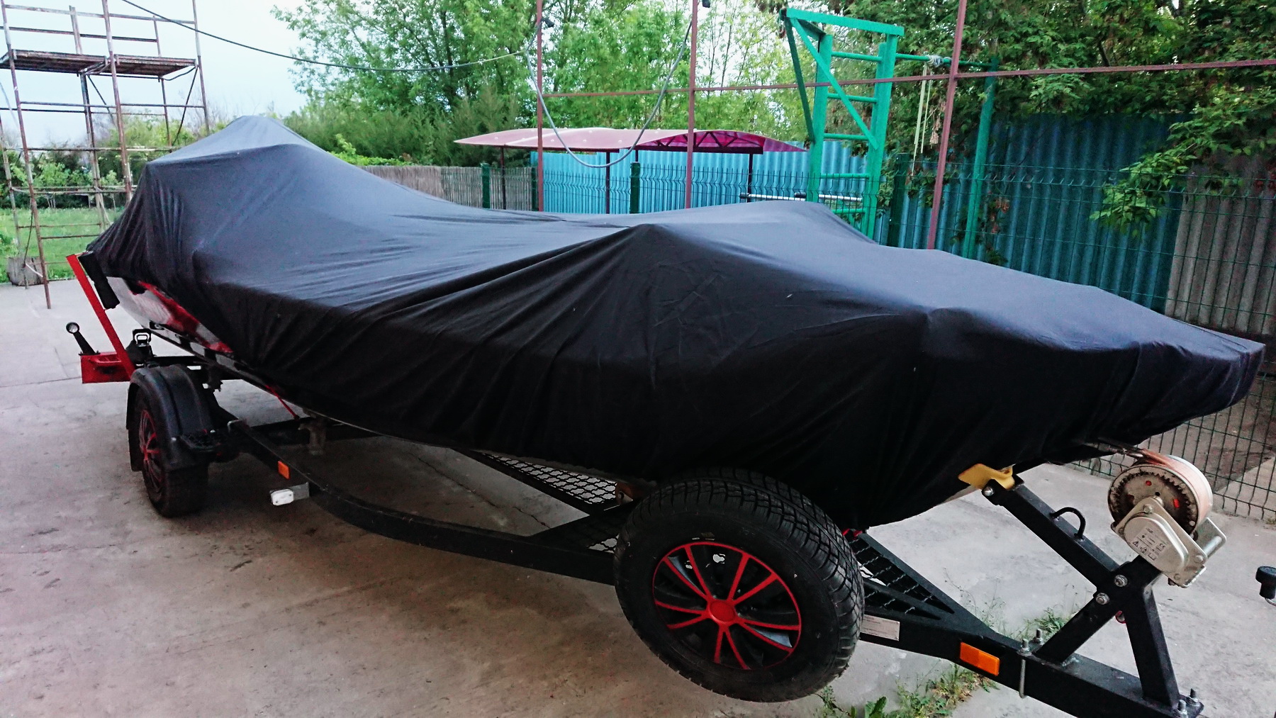

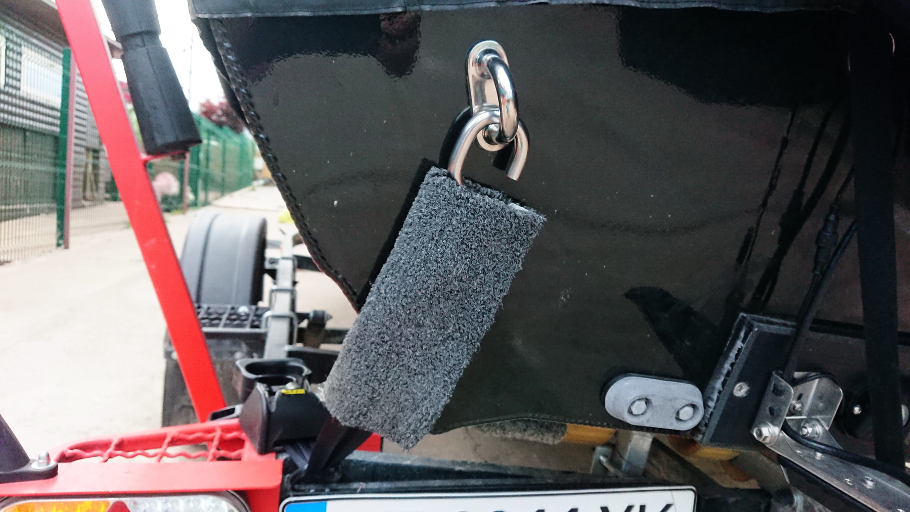

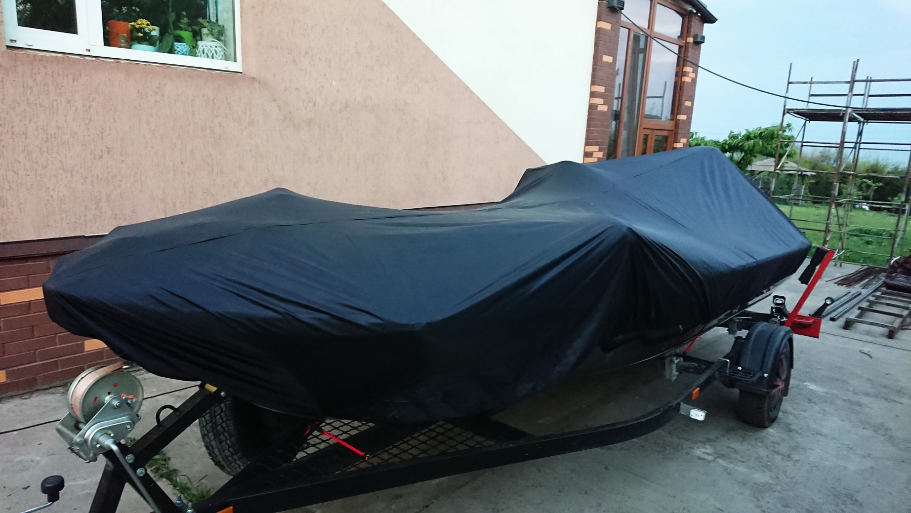

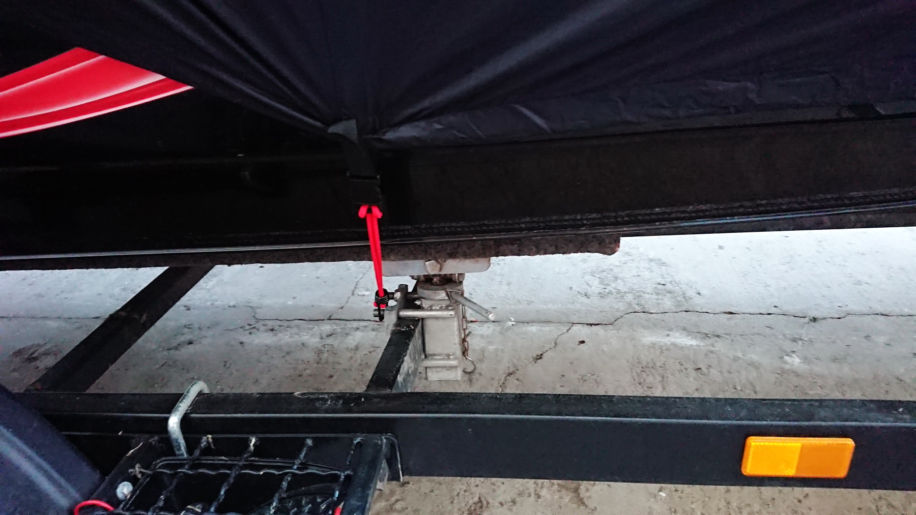

Второй тент на лодке выровнялся на солнце, на него я добавил несколько стяжек по периметру:
Назва:  2020-05-04 20.00.03.jpg
Переглядів: 402
Розмір:  636,2 КБ
ID:	163164 Щоб збільшити малюнок, клацніть по ньому
Назва:  2020-05-04 20.00.53.jpg
Переглядів: 292
Розмір:  510,8 КБ
И сейчас лодка под тентом выглядит как секретная лодка, нло

Bulks, Ремни так долго не проживутНастоятельно рекомендую поменять места установки.
Чего?
Сам ремень протянут через ухо на лафете, т.е. все углы притяжения, так сказать, остались прежние, с ролика ремень выходит ровно, дальше через ухо на лафете пошёл на верх. Возможно сам ремень будет перетираться по уху на лафете, надо будет последить за этим моментом или сразу туда ковролин продлить.
Почему нельзя, я спрашивал у продавца, у него только эти винты были, думаю производитель или дилер, какой именно винт надо на ультеру, он сам дал номер винта.
Ну вы блин даёте.)))

Bulks, Вы сами ответили на свой вопрос.Да ремни перетрутся причем быстрее чем Вы думаете.Плюс при вертикальной установке ковролин не понадобится вообще.В целом головняка меньше.Когда ставил себе,то пересмотрел много вариантов установки....горизонтального не видел.

Я хотел поставить как обычно, но у меня это возможно только с правой стороны, с левой стороны всё портит номерной знак, там просто негде закрепить ремень. И переставить этот знак номерной не просто, там подсветка заведена, рамка под номер.
В общем, действительно, надо будет ещё помудрить
