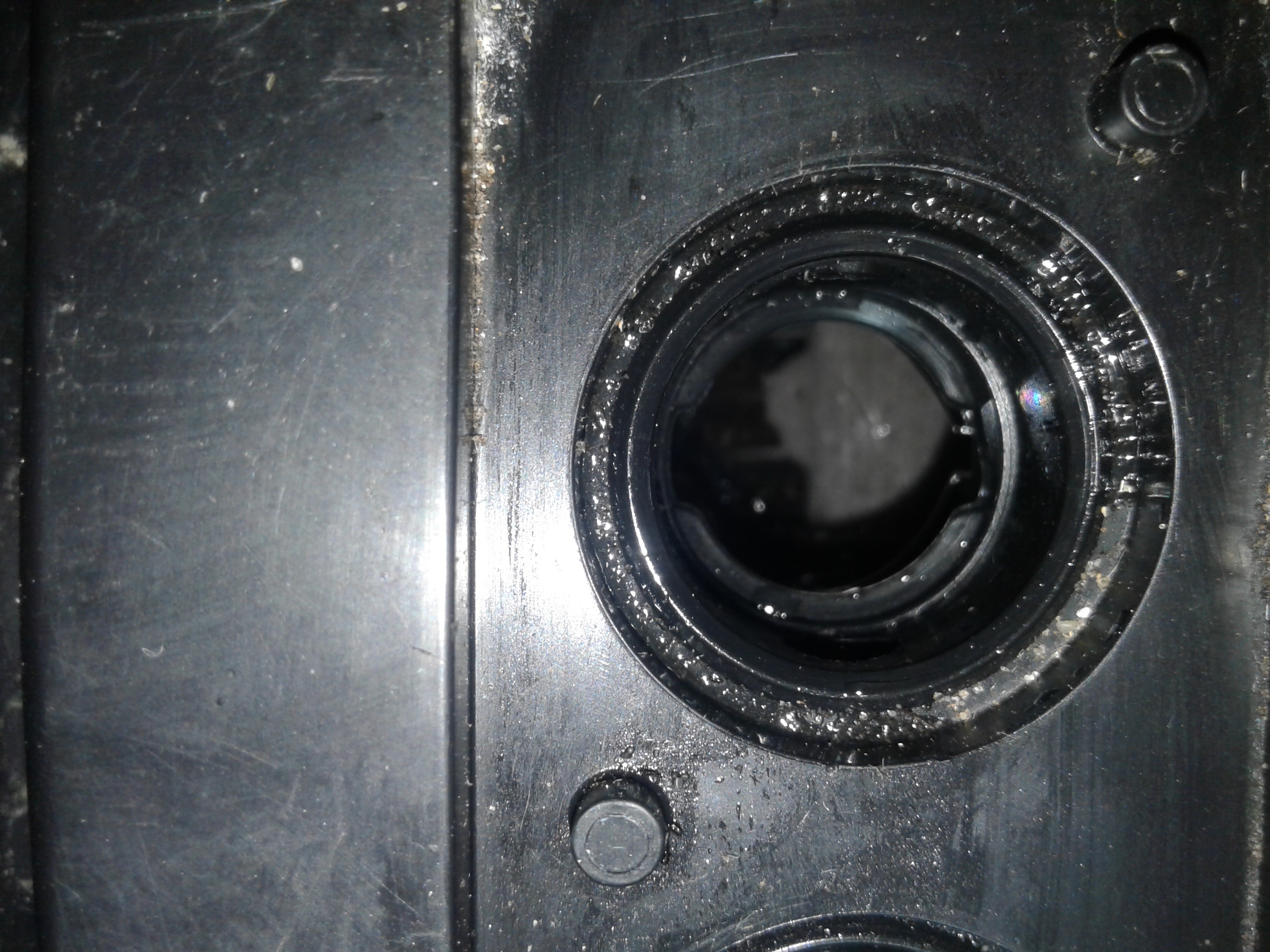

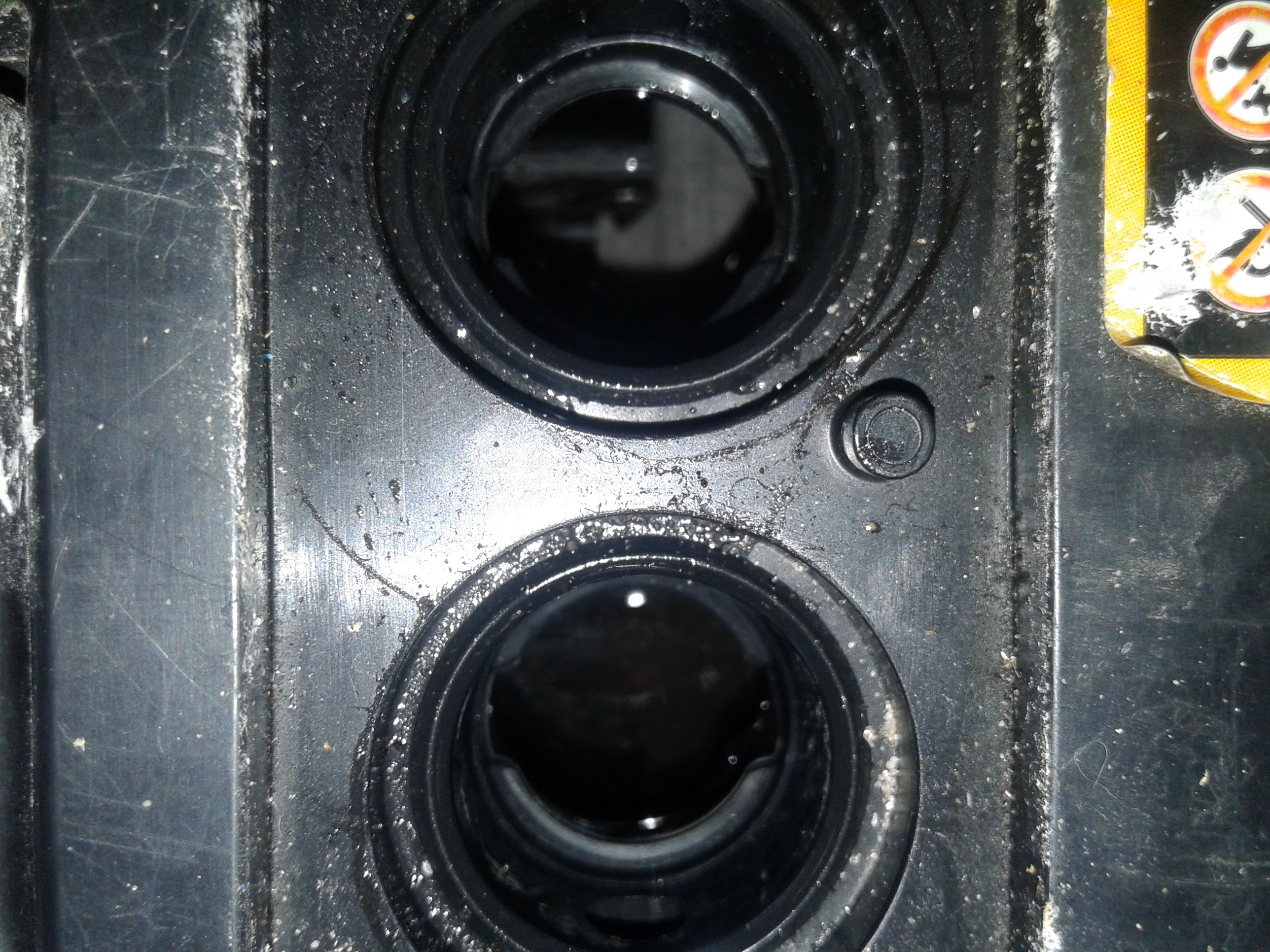

Alex_Soroka, что есть сульфатация и как она выглядит я понимаю...но вопрос)))почему цвет разный???крайняя фото это клема +...дальше в шахматном порядке)))как так???
