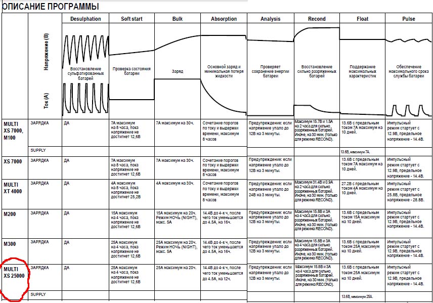

Типово Re: Зарядные устройства.
2.После пропадания=выключания света что нужно сделать со стеком??? угу...включить заново
У моего СТЕКА даже выключателя нет.
Потому говорим Мы точно о разных вещах.
Про параметры заряда, ареометры, вольтметры и прочее скажу очень просто.
Как правило нам зарядка нужна для того чтобы дать "первичный старт" посаженному аккумулятору перед тем как ставить его на лодку или в машину.
При этом пофиг насколько правильно он заряжен. Штатная зарядка доведет все до ума.
Ну и я уже говорил - если Вам нужно зарядное устройство - СТЕК не рекомендую. Но из соображений экономических а никак не технических.
Ну и последнее - я параметры своего СТЕКА в режиме зарядного устройства не проверял. Но ведь это претензии к ОДНОМУ режиму работы СТЕКа. А там их ВОСЕМЬ. (см. картинку к посту)
Вы все восемь режимов проверили?
К другим претензии есть?
А по Вашим ссылкам - сколько режимов имеют ЗУ?????
P.S. У меня вот такой СТЕК. Других не было.
Я думаю что таких параметров по возможным типам аккумуляторов и их емкости Вы не найдете ни по одной предложенной Вами ссылке. Это если говорить просто о ЗУ.
  • Тип аккумуляторов: 12В свинцово-кислотные аккумуляторы (Wet, MF, VRLA, AGM, GEL)
  • Емкость аккумуляторов: 50-500 Aч
зарядит до полного...просто свыше 100 Ач долго
А вот Вам для сравнения СТЕК.
Кстати, обратите внимание на параметры указанные в таблице.
Там приведено время заряда до 80%.
А зачем "живой" аккумулятор заряжать больше? Вы же его "в работу" ставите.
А вот если он не "совсем живой" - вот тут Вам ТОЛЬКО СТЕК и поможет!!!
P.S. Кстати. Какой ареометр???
Ничего что у большинства необслуживаемых аккумуляторов Вы доступ к электролиту не получите????
Саша...обьясню по простому...зарядное, которое не может сделать полноценный заряд(добить электролит до нужной плотности)...это неполноценное зарядное...зимой у нас не до нуля...а немножко ниже
и проверив сие на обслуживаемых аккумуляторах, у которых есть доступ к каждой банке...извини, своим гляделкам не верить не могу
это первый момент. Второй:
