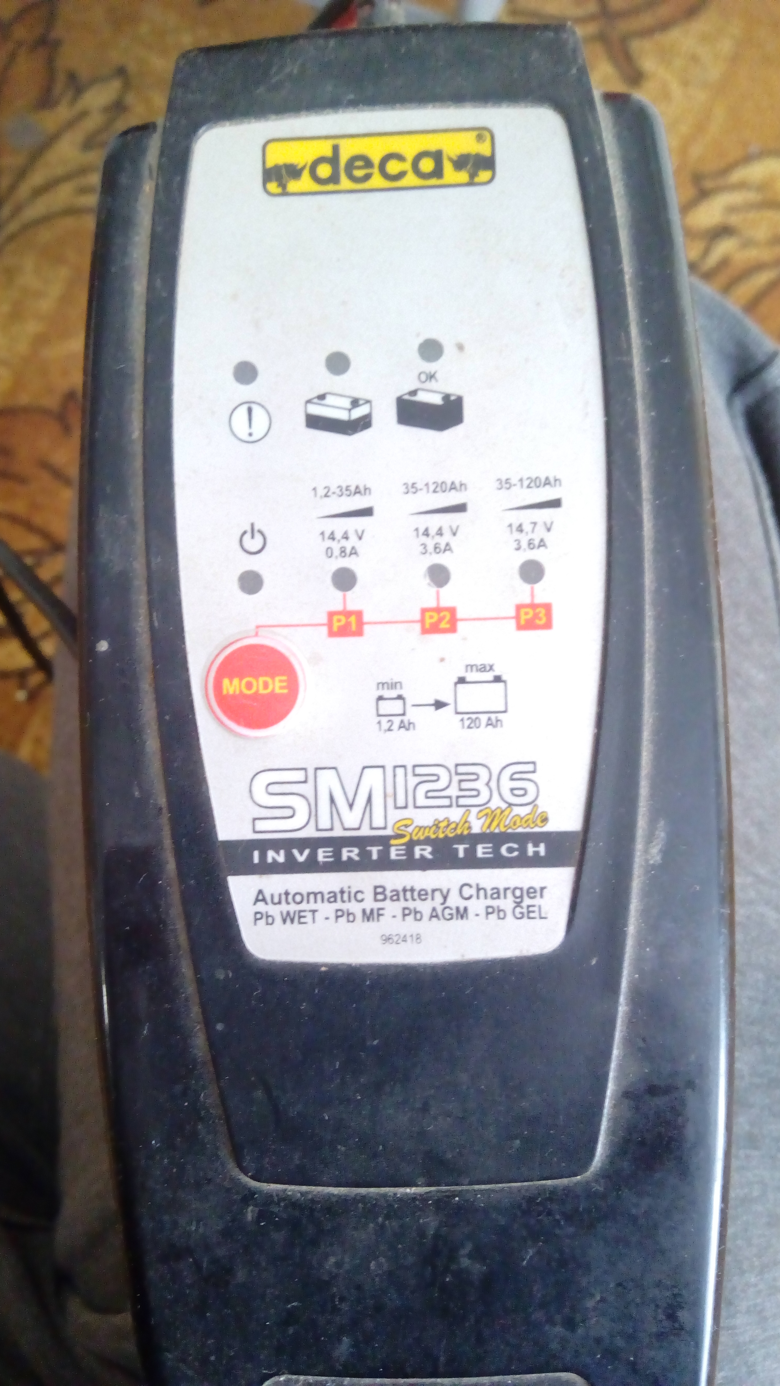

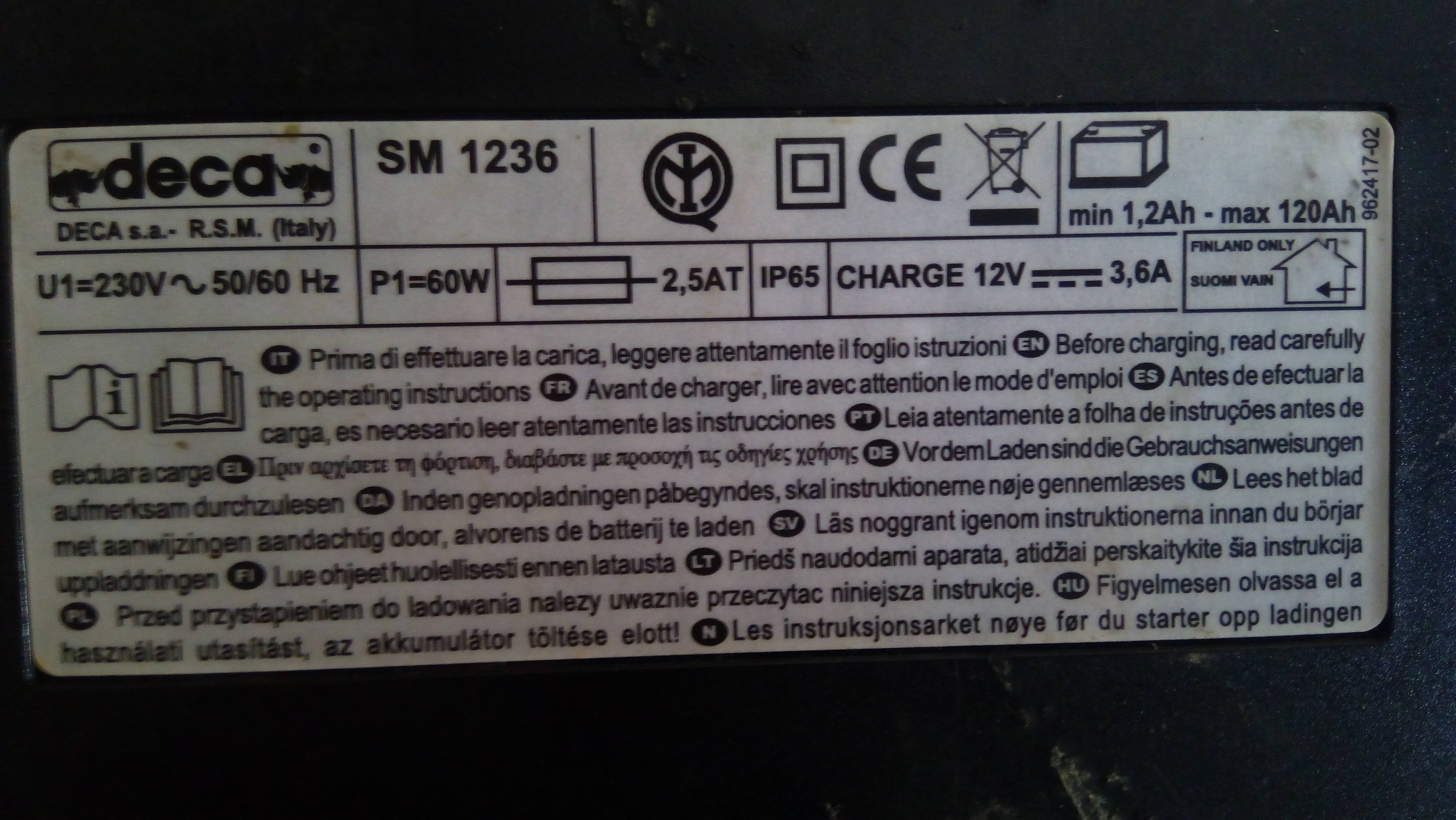

У меня вот такая зарядка . Советую . Лет пять уже в пользовании , проблем нет .
Почти такая и отказала у меня.Только у меня еще был режим десульфатации.
