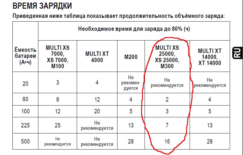

А вот Вам для сравнения СТЕК.
Назва:  stek1.jpg
Переглядів: 568
Розмір:  96,3 КБ

Кстати, обратите внимание на параметры указанные в таблице.
Там приведено время заряда до 80%.
А зачем "живой" аккумулятор заряжать больше? Вы же его "в работу" ставите.
А вот если он не "совсем живой" - вот тут Вам ТОЛЬКО СТЕК и поможет!!!
P.S. Кстати. Какой ареометр???
Ничего что у большинства необслуживаемых аккумуляторов Вы доступ к электролиту не получите????
