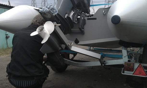

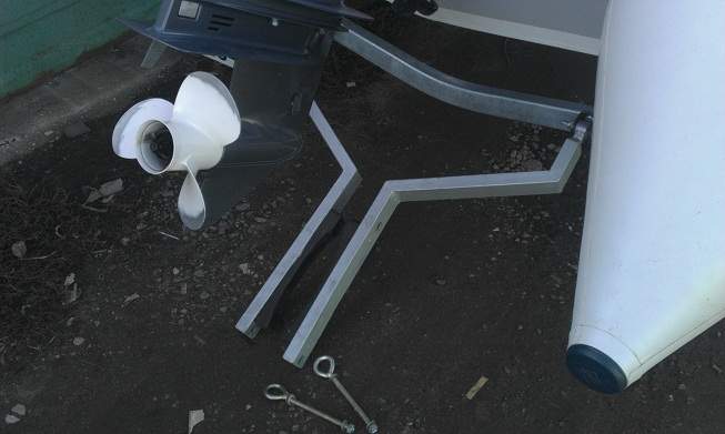

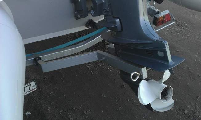

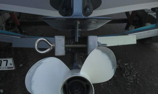

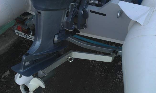

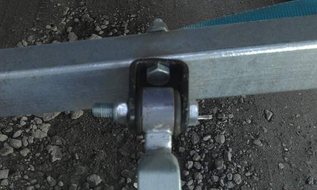

Вот на мотолодке нарыл интересное решение.

Руслан, а нафига нога для мотора без трима?
Для разгрузки подвески и транца.
Старий 28.12.2011, 22:48   #55 (permalink)
Типово Re: Транспортировочная нога.
Чёт не понял, как эта нога снимается. Бо с ней очень прикольно будет заезжать в воду.
Две гайки откручиваеш и вынимаеш два болта, вот и снял крепление.
Упор под ногу предназначен для того что бы, во время перевозки трим не опустился самостоятельно.Подстраховка.
Я бы сказал для другого - что бы на резких ухабах не повредился клапан обратный в триме.
Ну и для того что бы разгрузить транец.
Представьте какие силы прикладываются к транцу на скачках при весе мотора 100-200кг (по инерции пытается вырвать транец). А с упором мы разгружаем таранец, передавая силы не только на транец а и на лафет, т.е получается транец, мотор, лафет как единое целое.
Ну это мнение владельца мотора с тримом, а вот владелец надуваса или совко кастрюли , будет утверждать, то,что я выше написал. При этом и те и другие будут правы.
Румпельный мотор ещё и фиксировать от самопроизвольного поворота нужно, а с изображенным на фотках варианте ,имеем три в одном так сказать.
