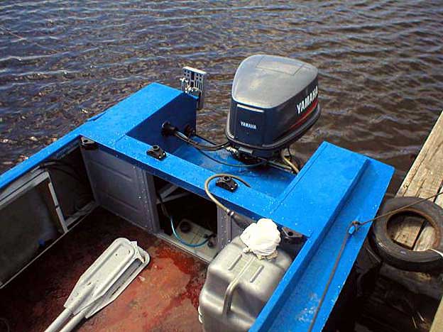

Хочу внести в вашу коллекцию переделок Амура и свою лепту - чудное превращение катера в мотолодку.
Молодец, работа достойная похвал! А какой двигатель будете ставить?
И я ещё думаю, что раму которая усиливает транец, нужно было бы продлить диагональными распорками до конца посадочных мест от стационара. Потому как пока как-то не очень крепко на вид.
на сколько утяжелился корпус из-за такого ч.м. транца.
По сравнению с весом москвича то не сильно. И вообще, даже 50 кг туда или сюда не почувствуешь. Главное чтоб покрепче было - пригодится!

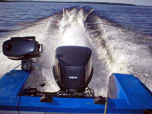

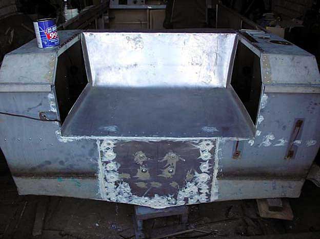

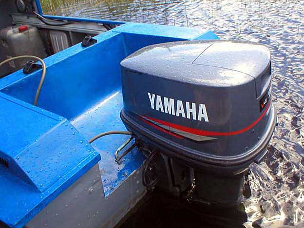

Чет немного не догнал, а где транец? На что мотор вешать?
Мотор вешается через клин, так как угол маленький на Амуре, а на Амур-М он еще меньше чем на Амур-2 и Амур-3, то есть клин надо делать еще более развитый. Каркас транца вышел около 15 кг, без покрасок и герметика. На этот транец была повешена Ямаха100 4тк и уже благополучно Амур отходил 3 сезона, фоток больше не сохранилось, а лодка уже принадлежит другому владельцу. По поводу хлипкости каркаса могу поспорить так как, с которой лодки я взял идею, там вообще был сделан только аквариум, без боковых усилений и повешана Ямаха115 2тк и насколько я знаю тоже всё гуд, так как сам каркас привязан к силовой раме Амура, то и нагрузка соответственно распределена и данная переделка проста по выполнению и легка по весу, то что я видел по конструкциям самоотливного транца, там всё очень наворочено и задействована доска, которая со временем может и пропасть, а металлу что ему будет, тем более всегда есть возможность проревизировать весь каркас без всякого демонтажа, то есть ремонтопригодность на уровне, в случае чего. А самоотливной транец Амуру ни к чему, это ведь не Казанка, тут идут моторы без струбцин и с тримом. А вот фотки того Амура, который я взял за образец.

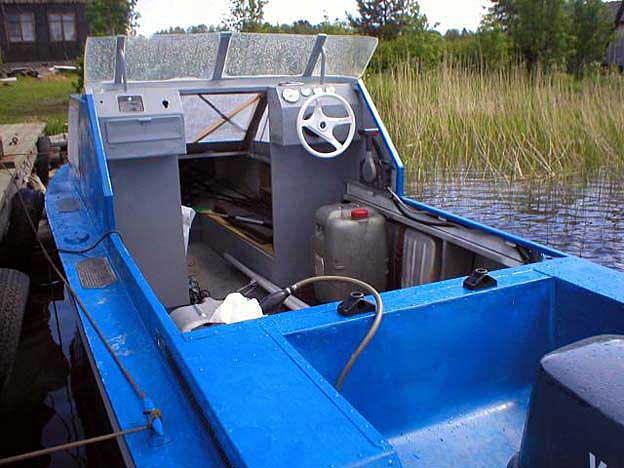

Конструкция как на фото №3 так и просится быть развёрнутой наоборот.
А по поводу двигателя на фото №1, так он же без лап.
При таком способе на обычном моторе их бы пришлось либо срезать, либо устанавливать мотор выше, чтоб они не упирались в транец.
Допис від просто Андрей Переглянути допис
На всех моделях одинаковый, нулевой.

....А по поводу двигателя на фото №1, так он же без лап.
При таком способе на обычном моторе их бы пришлось либо срезать, либо устанавливать мотор выше, чтоб они не упирались в транец.....
Просто у него клина нет, а так то лапы будут на клине.
Я тоже брал эту конструкцию за основу(стр.7,8,9)

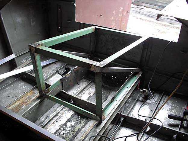

Типово Re: Переделка АМУРа
Он и рубку то хорошую сделал, лучше заводской, но мне рубочный вариант не нужен, а так бы тоже можно было сварганить.
