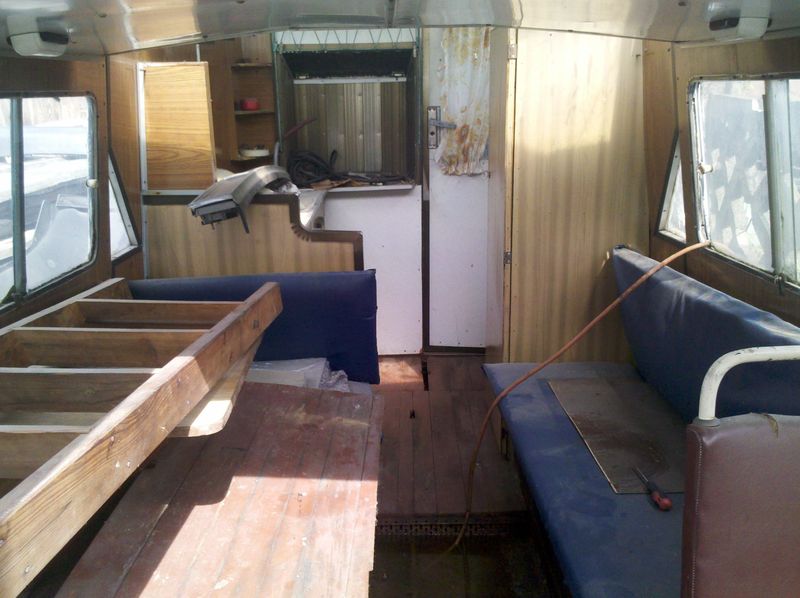

Последняя фотка - это визуальный обман или действительно продавлено днище?
Ожидал вопроса.
Там есть маленькая вмятинка, но остальное это тень ( визуальный обман)
п.с. Сам когда смотрел на фотки, аж присел))) подошел глянул, а там не значительно.

Корпус вроде как ничего.. Були приделали.... нужно на воде смотреть его остойчивость, если таковой нет, то лучше не брать, или если сильно хочется то уменьшать высоту каюты.
Двигло я бы ставил дизель. Редуктор стрелочный, как бы вечный
Ну в принципе дальше только бабло, материал, инструмент и время
Прогресс 2 Suzuki DF40

Для начала определись,какой двигатель хочешь: карбюраторный или дизель,тут есть как преимущества так и недостатки.
В разделе фотогалерея длиномеров есть фотки моего катера,у меня стоит дизель Д-65Н с пускачем и стреловским редуктором,у тебя на катере стоит КС-й редуктор со смещением двигателя по центру,это хороший и надежный редуктор типа стреловского,но при ограниченных размерах машинного отделения смещение по центру около 12см при установке более мощного двигателя может отрицательно сказаться на его обслуживание и монтаж.
Я смотрю у тебя на корме сделаны були,это говорит о том,что наверное у данного катера большая валкость или узкая корма и катер имеет большую осадку.
Перед тем как принимать решение о замене движка,можешь просто добавить 200-250кг на корму и сразу увидишь какая будет у тебя осадка при установке дизеля Д-240 или Д-65Н.
При стартетном варианте добавь вес двух ак-в по 190а/ч.
У меня стоит пускач и ак-р 75а/ч на все потребители эл.энергии.
Могу организовать экскурсию на свой катер.
Его параметры:длина 8,2м,ширина 2,1м.
У меня раньше стояла воздушка Д-21,но мой катер имел недостаток узкую корму,я его компенсировал установкой кормовых булей,увеличив ширину по скуле на транце с 1,2м до 1,6м.
На баркасе есть фотки моего катера на берегу с булями.
Лично я сторонник тракторных дизелей.
Объясняю это тем,что солярка более доступна и дешевле,чем бензин.
Конвертация тракторного двигателя позволяет его эксплуатаровать на полную мощность без уменьшения моторесурса,так как он изначально расчитывается под тяжелые условия работы,которые близки к судовым условиям.
Твой движок от 31-й Волги для сохранения реурса нужно экслуатировать на мощности равной 0,7-0,8 от ее номинальной,ну и крутящий момент тракторного дизеля не сопоставим с крутящим моментом волговского.
Плюс ремонтопригодность и ценообразование на детали тракторных движков самые дешевые.
Мой катер на воде его можно осмотреть и взять то ценное, что может тебе пригодится.
Мой моб.050-235-79-92.Михаил. Звони отвечу на все вопросы.Покажу катера своих друзей с их достоинствами и недостатками это тебе поможет в твоем решении о переделках.Все.

Хочу поставить движок дизельный, но не знаю какой лучше, тракторный он легче переделывается под стационар?
И скажи какая система охлаждения у меня?
редуктор я так понял у меня хороший??
Скажи какой у тебя расход дизеля?
Мотор у меня от 21 Волги, я ошибся))

Расход 21 волги при полном газе будет в пределах15-20л/час.
В эконом режиме 10-12л/час.
У меня расход при полном газе 14л/час эконом режим 6-8л/час,тоже самое примерно будет и у Д-240.
По поводу импортных автомобильных дизелей читай мой пост о использовании их на катере по карбюраторам,плюс цены на запчасти.
С фотографий у тебя похоже 2-х контурная система охлаждения,нго я не уверен.
У меня 2-х контурная которая обеспечивает необходимый температурный режим двигателя на всех режимахю
У Андрея Свена одноконтурная,у него дизель не прогревается до необходимой температуры,что сказывается на износе цилиндропоршневой группе.Правда он и не ходит на нем так далеко и часто как я.
Лучше для конвертации подходит Д-240 и Д-65.
На Д-240 делается кардан с диском на маховике,охлаждаемый выхлопной колектор,убирается компресор и все.
На Д-65 все тоже самое без выхлопного колектора.
На оба движка необходим нормальный фундамент,как установить я покажу .
У моего товарища стоит такой редуктор как у тебя и дизель Д-65.
Лучше все увидеть своими глазами.
