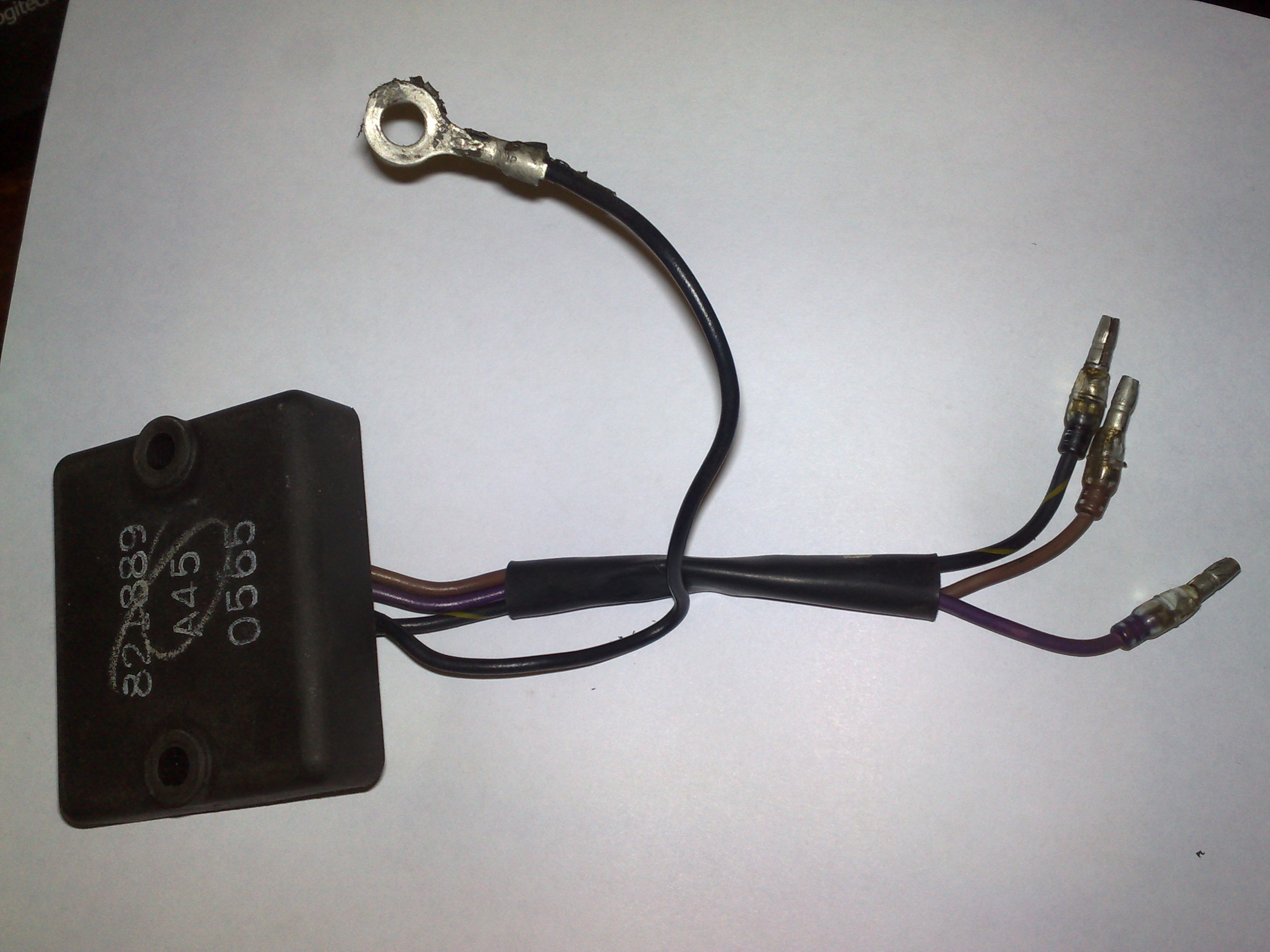

Сегодня попал наконец-то на причал. Решил разобраться со схемой. Разобрал, катушки снял, снял блоки контроля напряжения и рядом стоящий, снял метал. каркас на котором все это висело, добрался до проводов. Внешне, даже жгуты проводов такие же как на фото1 и 2. Нарисовал схему - фото 3. Провода все прозвонил от разьема на катушку до разьемов блоков и выводов из-под маховика - все целое.
Затем прозвонил катушку триггера (между проводами белым и черным , а также между черным и фиолетовым) - в обоих случаях омметр показал 940 Ом.
Подсуммируем: 1.Катушки отпадают, т.к. при переброске их местами, искра всеравно присутствует только на верхнем цилиндре.
2. Провода прозвонил - все нормально, выходит тоже отпадают.
3. Катушки триггера - сопротивление катушек(что верхнего, что нижнего цилиндра) одинаковое - 0,94кОм. Тоже отпадает.
Вывод - накрылся блок управления зажиганием (на схеме №33 Rev.Limiter)
Вопрсы к специалистам:
1. Правильно ли я все сделал?
2. Как проверить этот блок, который попал под подозрение?
3. Кто реально может быстро (по возможности недорого) помочь в приобретении данного блока?

Серёга, это не блок управления, а ограничитель оборотов. Попробуй его отключить, как говорил Захар77.
Ну и привезти его я могу, если это точно он.
Старий 22.10.2011, 19:20   #37 (permalink)
Аватар для Sedobor
Звідки Ви: г.Херсон
Карапь: Южанка 2
Дописи: 7.448
Сказал(а) спасибо: 3.911
Типово Re: Проблема с Меркури 30(40) 2т.
Так ты мне и скажи - он это или нет? Что еще может быть? Как быстро это будет?
Не ждите чуда, чудите сами!
Старий 22.10.2011, 19:23   #38 (permalink)
Да я точно не знаю. Но по переводу это он. Завтра буду на выставке и помучаю Захара77.

да нет там коммутатора (в классическом исполнении). если не поможет вышесказанное отключите ограничитель оборотов --черная коробочка под капотом и (или) отключите цепь останова двигателя (черно-желтый) проводок выходит с блока ограничения.
Если его отключить, что должно произойти? На схеме №33(пост35 фото2) и на фото нижеследующем, я так понимаю, это он (ограничитель оборотов)?

Чтобы проверить блок огр обор отключите черно-желтый или прозвоните его на массу -звонится не должен Но если есть искра на одном из цилиндров то это маловероятно ОН
