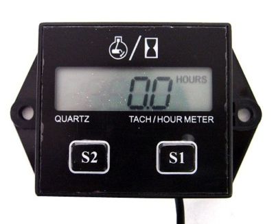

всем большой привет вотпрос к спецам кто связан с моторами парсун у меня парсун 5,8 какие обороты способен выдать этот моторчик я поставил тахометр максимум дает 2400 об в мин а по паспорту должно быть 4500-5500 об в мин это проблема с мотором или китаец на большее не способен
С очень большой долей вероятности Ваш тахометр настроен под другой тип двигателя и врёт ровно в два раза. Соответственно если тах показывает 2400, то реальные обороты 4800, а это норма. Не парьте себе мозК с оборотами мотовесла и больше времени уделяйте рыбалке.

винт стандартный без повреждений
тахометр импульсный (управляющий провод просто наматывается на высоковольтный кабель 4-5 витков пробовал подключать к соседскому жигуленку показания совпадают (+) (-) 100 об мин

Допис від dembel92 Переглянути допис
Вот в это и есть проблема.

вот это чудо техники

Допис від Dimakdo Переглянути допис
это чо тахометр мешает набрать обороты
Он не мешает набрать, он мешает показать, правильные обороты.
Тогда понятно,у меня такой же.
Сам настроил с трудом. Настраивал на автомобиле, дабы показания были точные.
Он кстати и моточасы считает и сервисный интервал.
Где то есть переведенная инструкция, найду, выложу.
За свои деньги - штука зачетная

Допис від AVK2012 Переглянути допис
раскажите как настраивать , моточасы в данный момент пказывает 8,9 интересно в каких еденицах
Не, ну сдуру можно и за 50$ купить.
Я имел в виду цену 10-15$.
Мне предлагали в Киеве за 50$
