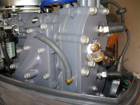

Попробуйте пристроить датчик от ВАЗа. Это проще. Делал на Вихре подобно выложеным фоткам. Это правда Ямаха. Крепить все равно как. Основное условие между датчиком и плоскостью блока необходимо промазывать термопастой. (На радиорынке 10 грн. 5 грамм). Если есть желание и время, то можно этот датчик разрезать, там внутри терморезистор размером 3 на 3 мм. Подключать ВАЗовский прибор как и любой другой иностранный. С Фарии посмотрите схемку будет все понятно.

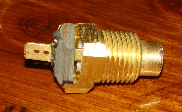

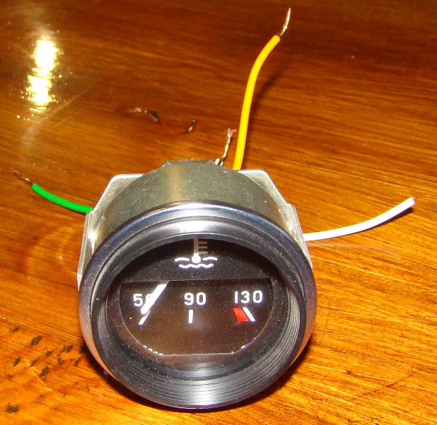

Взял обычный жигулевский прибор и датчик (фото1 и 2)

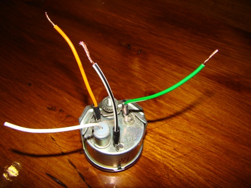

Прибор подключается:
Бело-черный провод (-12В)
Оранжевый (+12В)
Белый (+12В подсветка)
Зеленый (сигнальный провод от датчика)

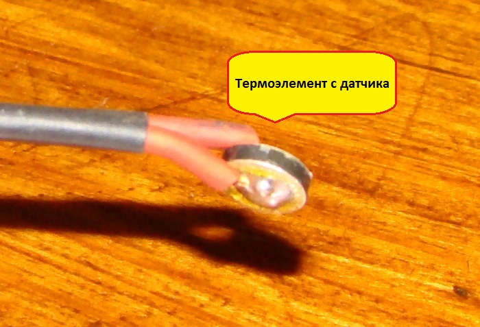

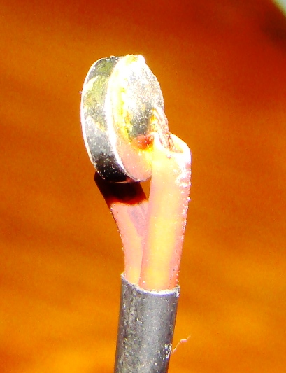

Берем датчик, обтачиваем верхнюю часть (фото3 и 4)(будте осторожны внутри пружина которая может выскочить вместе с контактом).

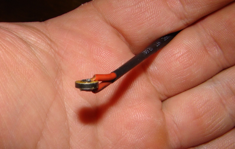

Достаем из датчика терморезистор, припаиваем к нему два провода (фото5 и 6), одеваем сверху термоусадку для изоляции контактов и получаем маленький датчик температуры (фото 7) который без проблем можно разместить в любом месте.
Можно конечно проще, поехать на радиорынок, купить терморезистор но вопрос с подбором параметров я думаю доставит больше возни и не думаю что будет финансовая экономия.

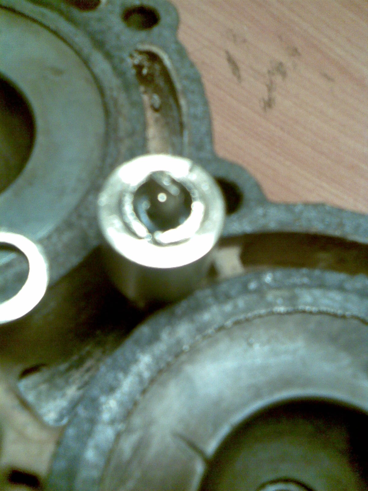

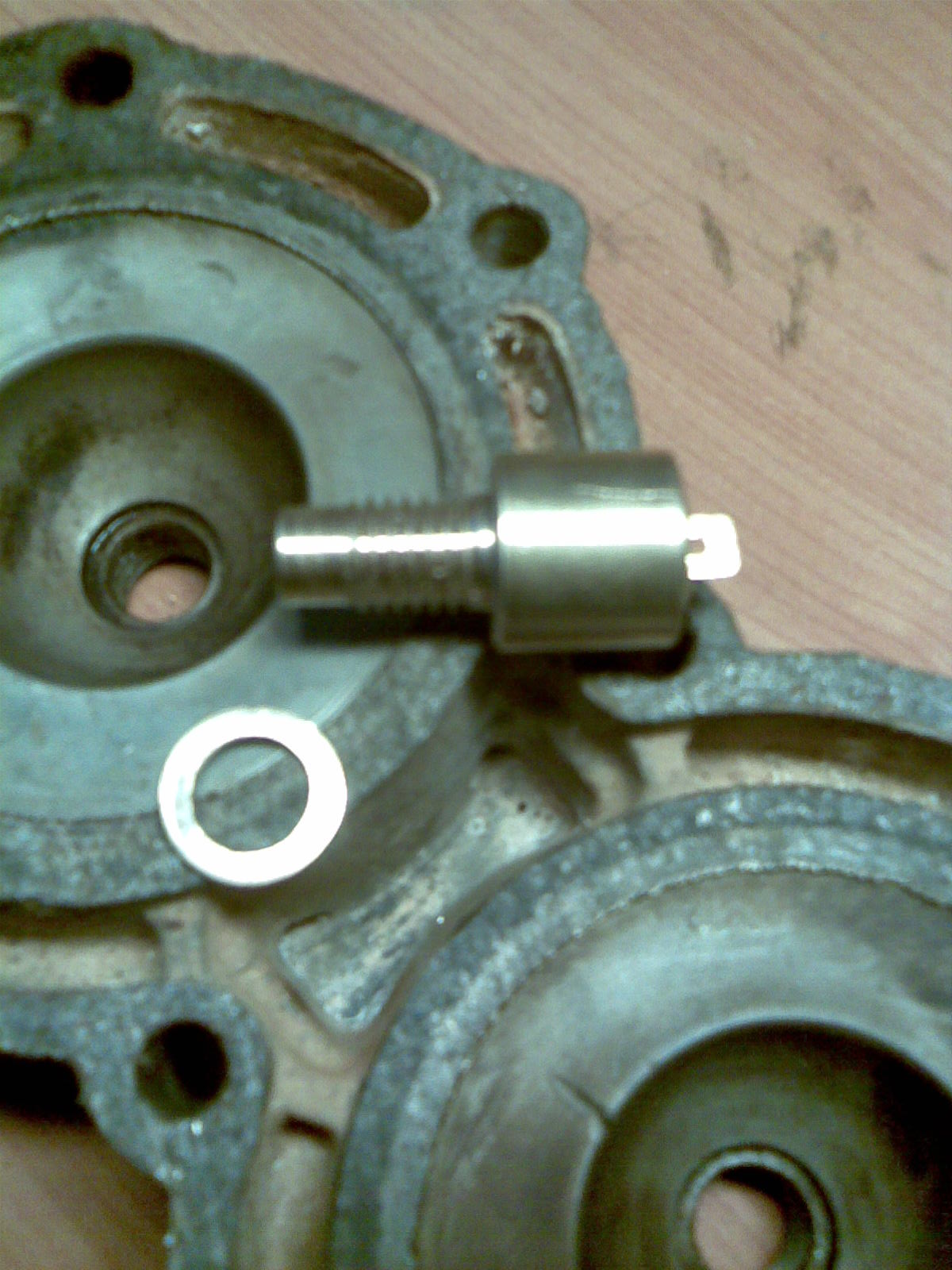

Разобрал датчик, вынул терморезистр. Токарь выточил новый, но с резьбой М12, т.е. тоньше. Србрал всё, используя все детали заводского. Только обточил верхушку с контактом. И вот вопрос: если установить так, как здесь:
Датчик температуры в крышке блока цилиндров мотора "Вихрь"
То стенка то всего 4мм. Жидковато. Вот и на фото чем то замазано. А чем это?
(фотки мобильником, так что сорри)

Допис від Тер Переглянути допис
Если датчик установить строго посредине водяного канала меджу цилиндрами, то витки резьбы ложаться и на стенки канала.
Датчик отлично держится.
Чем замазано, не понятно..

Думаю,что подойдет для замазки нормальный автогерметик. Но, зачем такое крепление? Измерять температуру воды? Как по мне, то лучше знать температуру блока.
А какое курепление7 И что, при таком креплении мы не будем знать температуру блока?

Сергей, в предложенном варианте крепления датчика сделано сквозное сверления. Если вставить датчик, то основная его площадь будет омываться водой идущей по каналам охлаждения. Контакт со стенками блока будет незначительным и на изменение показаний существенного влияния не окажет. Если к датчику подсоединить прибор, то он будет показывать температуру подогретой забортной воды. Реагировать на перегрев он будет резким скачком, когда воды уже нет, а в каналах пар. Чтобы устранить это явление предпочтительней было бы сделать не сквозную сверловку, а вкрутить (или вставить) в это не до конца просверленное отверстие датчик и иметь плавно изменяющиеся показания температуры блока.

А как вкрутить "не до конца", да ещё надежно, в аллюминий, толщиной 4 мм.?!!!

Могу ошибаться, но по моему резьба на датчике конусная, по сему, на мой взгляд такой вариант возможен. Но я склоняюсь к варианту с креплением датчика на термо пасту, потому что основной нагрев блока и воды идёт именно от головки цилиндров. Хотя могу и ошибаться

Ну, если и была конусная, то это в прошлом. Мне ж новый корпус точили и резьба там М12. Кстати, уже головку рассверлил и резьбу нарезал. Датчик вкрутил - осталось подобрать герметик и вкрутить с ним.
А температура блока или воды - какая разница. Мне же не цифра нужна, а относительность. Т.е. есть охлаждение или нет.
