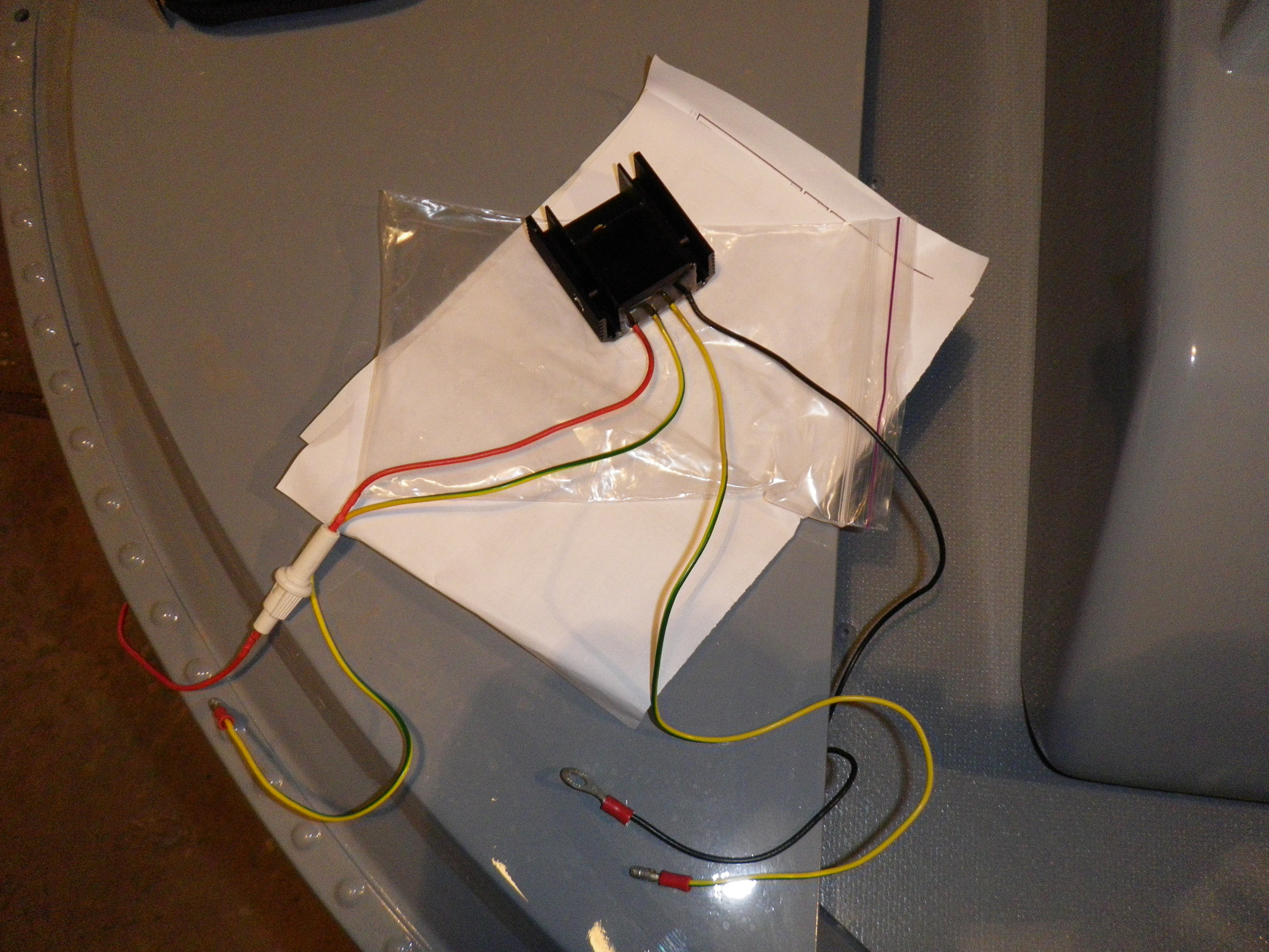

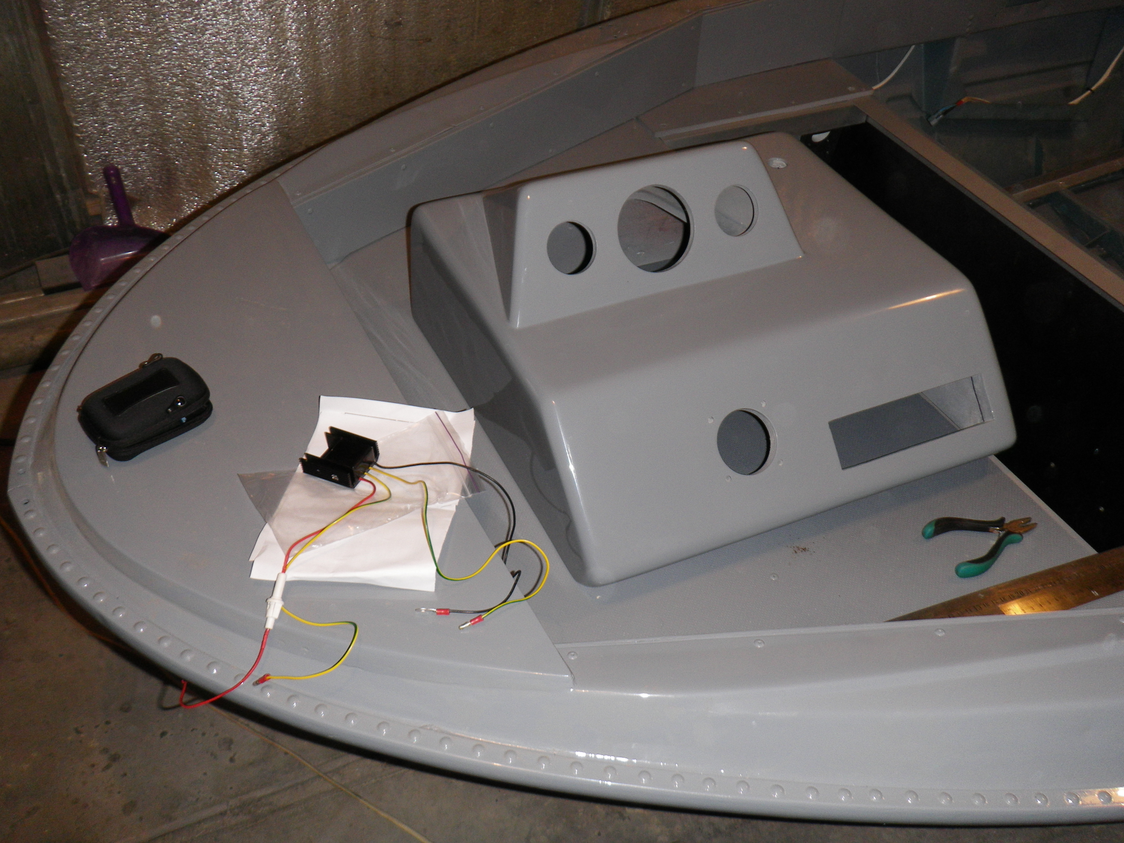

Типово Re: Правильная электрика в лодке от А до Я
Алексей, лови ссылку:
Ограничитель - стабилизатор напряжения для лодочных моторов. - Страница 2 - ОБЩАЛКИ ДОМА РЫБАКА
Качество Пашиного изделия протестировал на своей Я-30 несколькими годами и парой сотен мото-часов , напряжение выше 14,2 V не подымалось, даже в перекруте.
Изделие и выглядит прилично и работает правильно.
Рекомендую.

Тогда смущает, почему Ozzy- прибор ограничивает до 15 вольт, если 14,2 уже предельное напряжение?

Алексей, 14,2 V это не "предельное напряжение" =)
в общем то и 15V не страшит лодочные приборы (согласно их инструкций от производителей) и аккумуляторы не сильно то страшит =).
Если правильно помню, то приличный импортный ПЛМ, со стандартным стоковым "недорегулятором", может выдать в пике оборотов более 50V ,
что грозит полным уничтожением приборов.
Поэтому, когда то, не имея норм. регулятора , приборы подключали через аккумуляторную батарею бОльшей ёмкости , чем сможет зарядить генератор мотора.
Аккумулятор и работал предохранителем и "регулятором".
Задача регулятора типа Пашиного : "цивилизовать" процесс питания приборов, и предохранить приборы в случаях, когда, к примеру, слетела клемма аккума.
Подробности и прочее интересное по регуляторам можно почитать у Ивана (регуляторы похожие по схемам и работе):
http://www.motolodka.ru/motors/regulator.htm
В начале века и Иван, и Паша, и Лукич, + много толковых дядек-электриков и электронщиков обсуждали на "мотолодке" все нюансы питания от ПЛМ.
Там же если правильно помню, и родилась схема регулятора.
