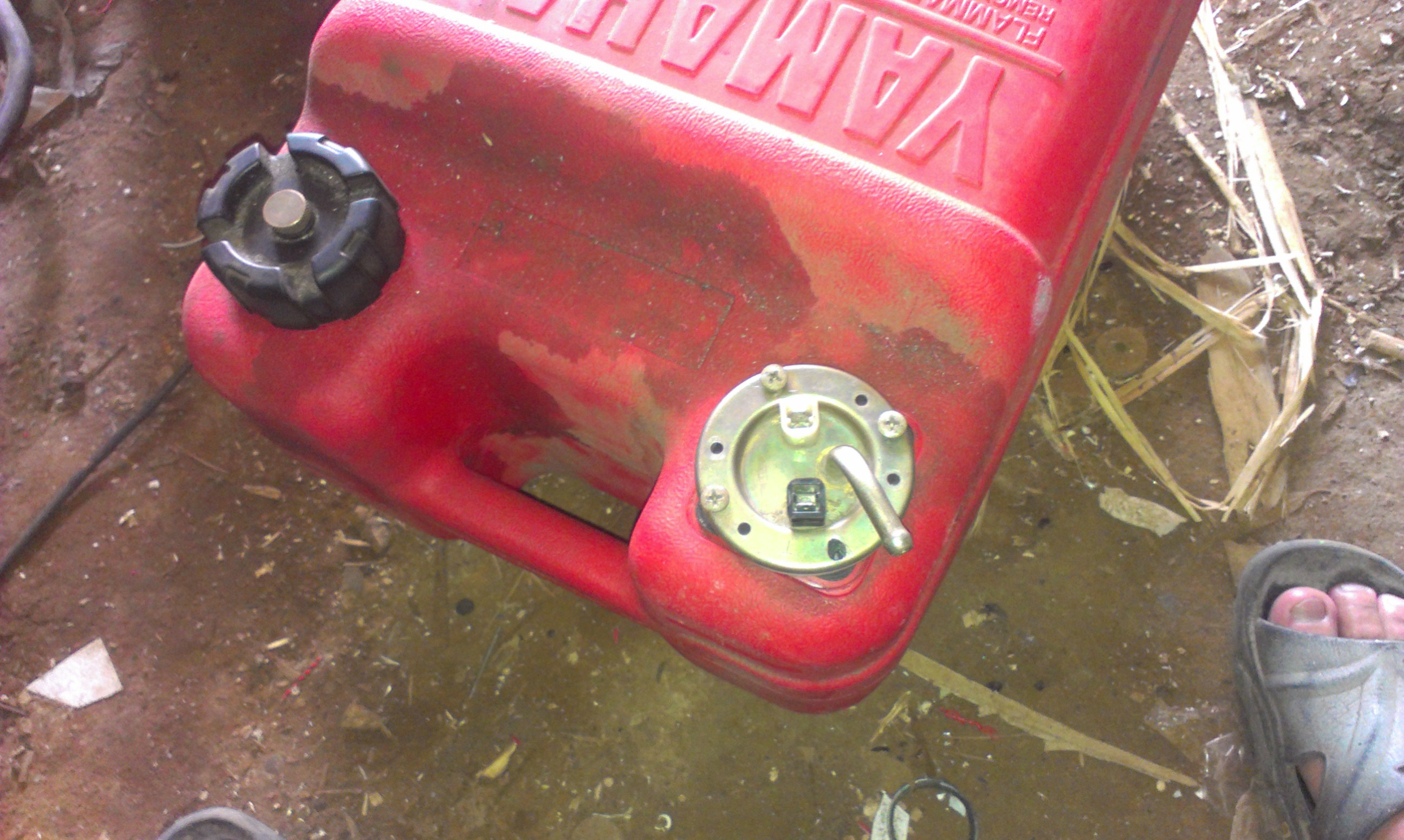

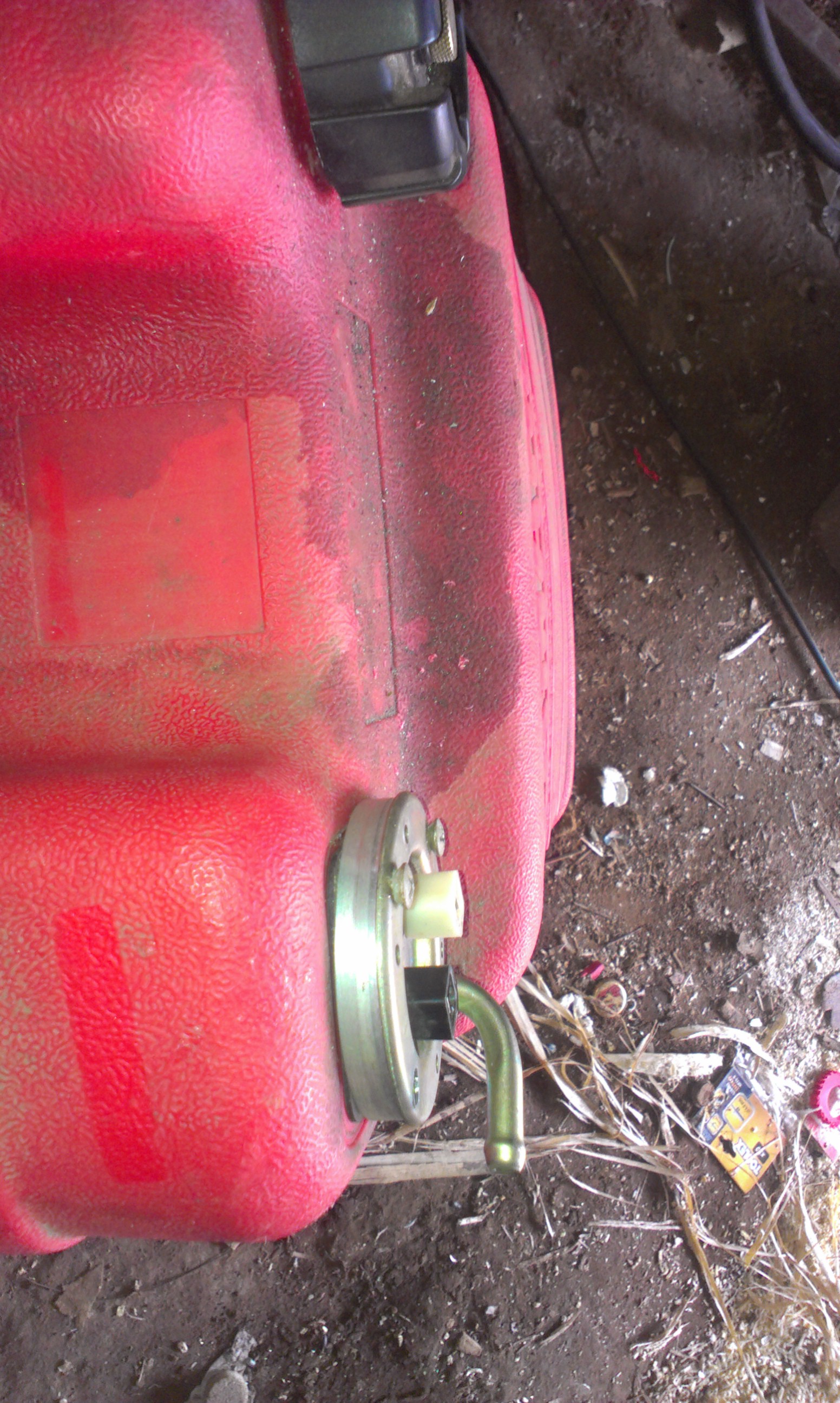

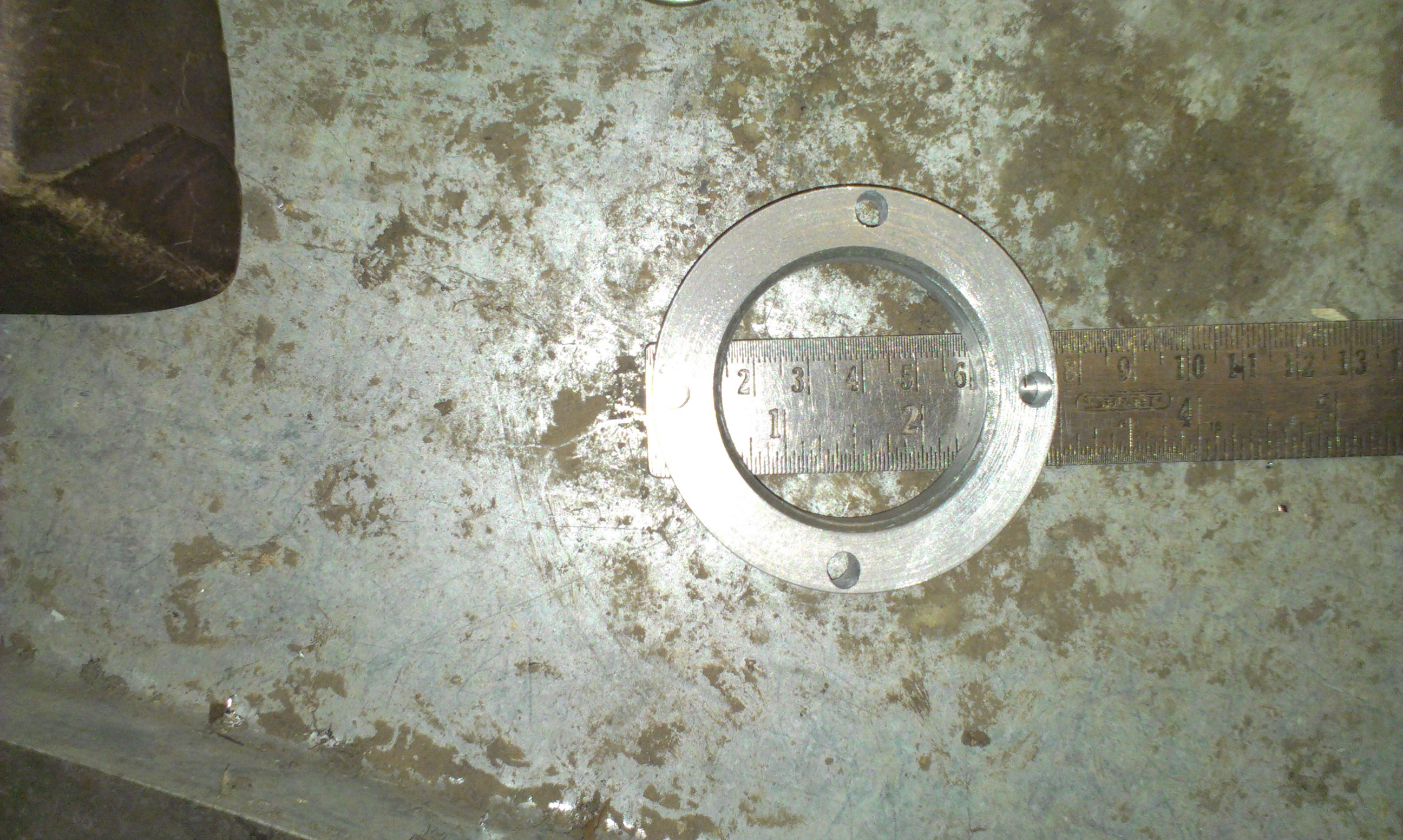

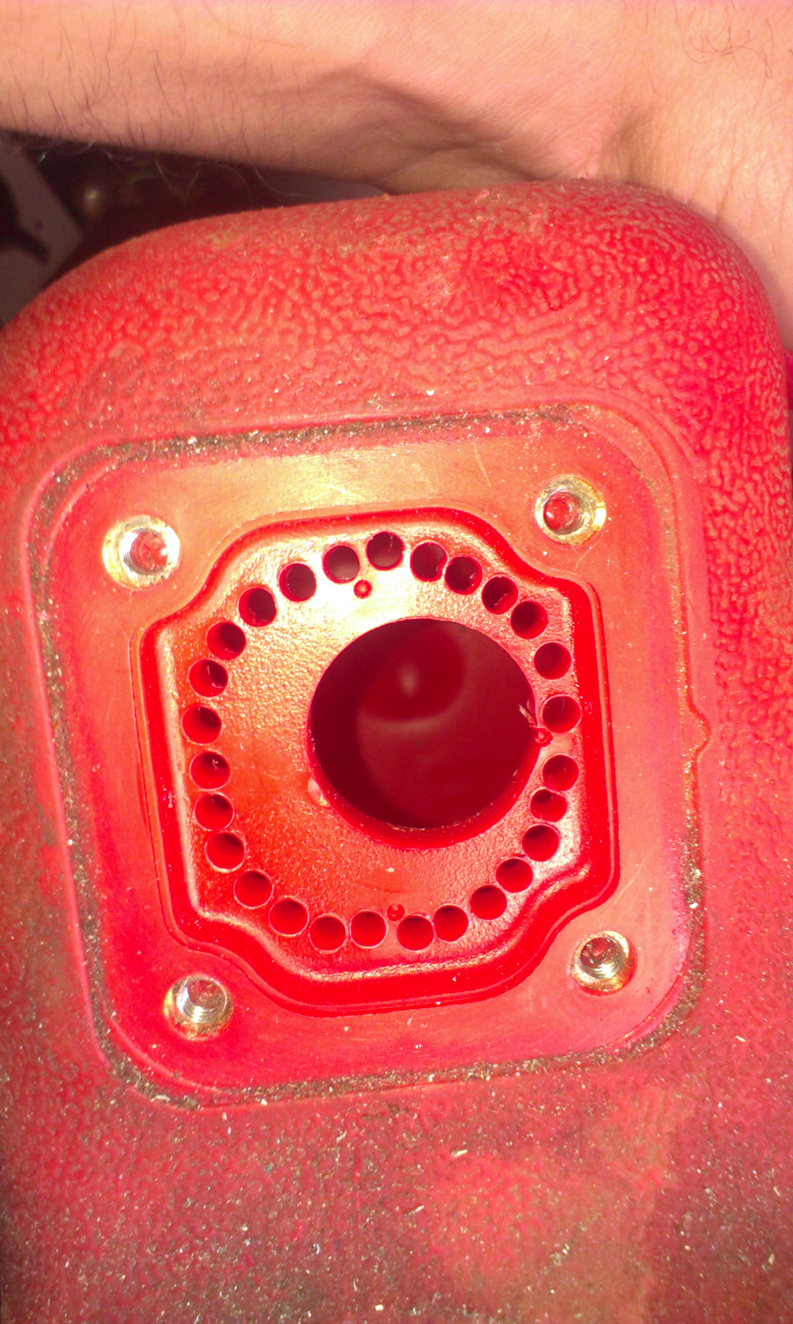

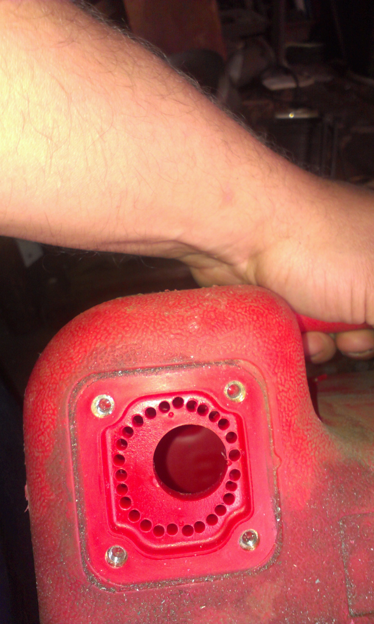

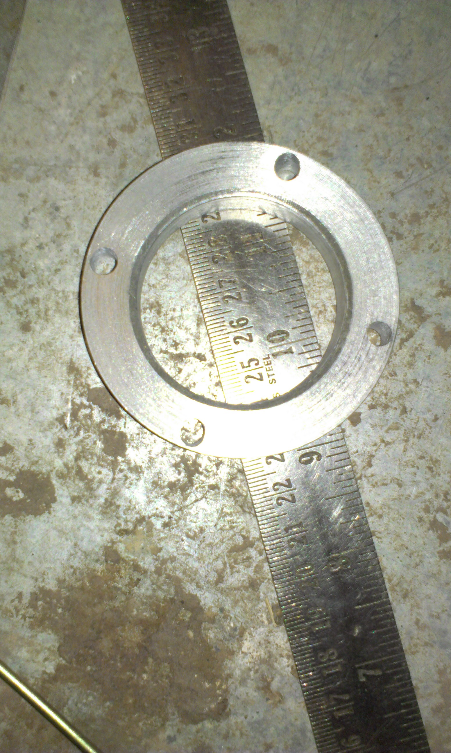

Хух сегодня запутался в проводах но всетаки штото сделал.
Пока выкладываю фото как в ямаховский бак втулил датчик топлива через переходную пластину, может кому пригодится.
