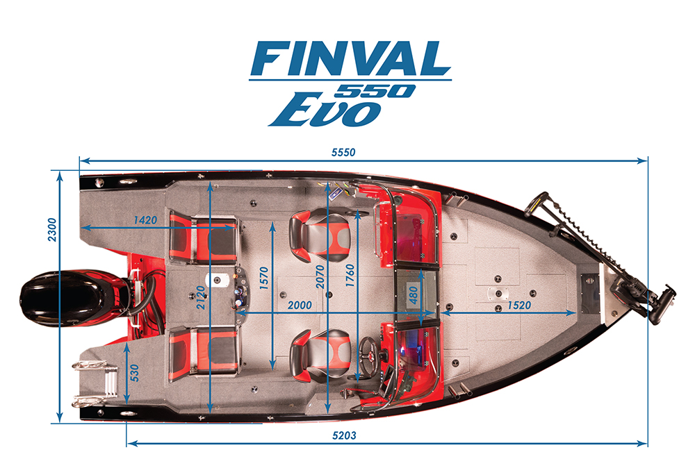

А какая общая длина лодки с мотором?
Общая длина с мотором около шести метров.
Еще немного размеров на этом фото...
Долучення 161732
A 17.02.2020 12:23
Re: Finval 550 Evo
угу. А ещё зависит от типа ПЛМ и его габаритов, наличия/отсутствия гидролифта и от того, что там на носу есть/нету - ЭМ, Якорь и т.п.
Don Pedro 17.02.2020 14:22
Re: Finval 550 Evo
У меня включая роульс лебеды Стронжер, якорь в рундуке, Мерк 115, было в позапрошлом году 632 см. Думаю можно взять пару см на усушку-утруску (погрешность), но в гараж 6.5 метров не всунуть на тележке.
