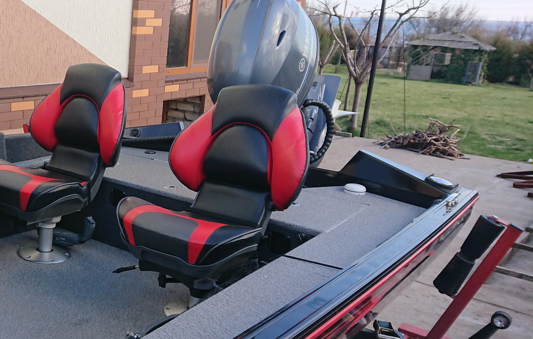

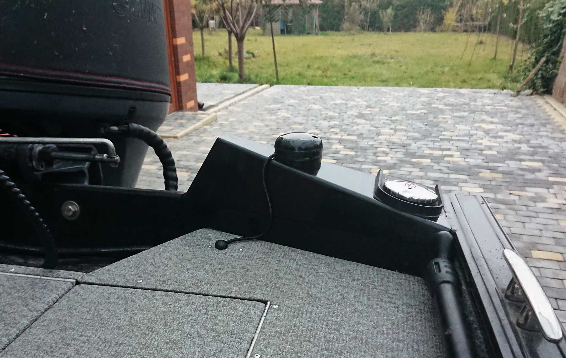

Магнитный компас...

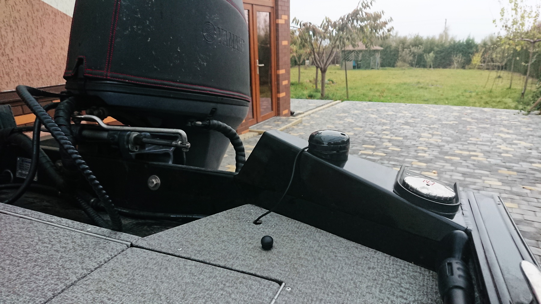

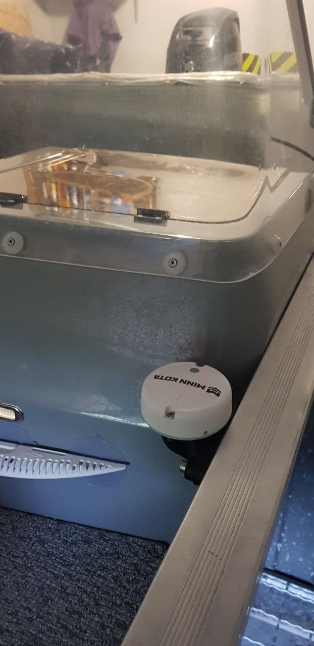

Компас был всё-таки установлен через опу. Выяснить это как-то не получалось долгое время. На эхолоте вроде направление лодки показывало верно пока выставляешься на точку, но пока стоишь на точке, пиктограмма лодки на эхолоте смотрела очень часто куда угодно. Изначально я пытался найти в эхолоте калибровку компаса, тут сбило столку одно видео на ютубе где калибровался компас на лорике, я думал что на хаме так же должно быть. И потом как то вычитал что линию компаса на хамах надо включать отдельно, сама она не появляется после установки компаса. Включив линию компаса всё стало на свои места, линия компаса показывала направление лодки с отклонением примерно 30-40 градусов. Скачал на плеймаркете приложение с компасом, решил проверить помехи. Отошёл от лодки посмотрел как показывает компас на телефоне, вроде всё чётко, подхожу к лодке, всё норм, положил телефон рядом с компасом от хама и компас на телефоне отклонился на 30 градусов. Поднимаю телефон буквально на 10 см выше и он начинает показывать правильно. Что интересно, даже если рядом с компасом положить отвёртку, он уже начинает чушь показывать.
Саморезы, типа нержавеющие, все магнитятся, какие больше, какие меньше. Некоторые вроде не магнитятся, но дёргаются если магнитом водить возле них. В общем найти ещё 2 самореза которые совершенно не магнитятся была ещё та задача, нашёл их в коробке от лорика прошлого.
Вот фото где установили компас на финвале.
Назва:  01-0.jpg
Переглядів: 337
Розмір:  322,7 КБ
Чем руководствовались и как проверяли установку мне неизвестно.

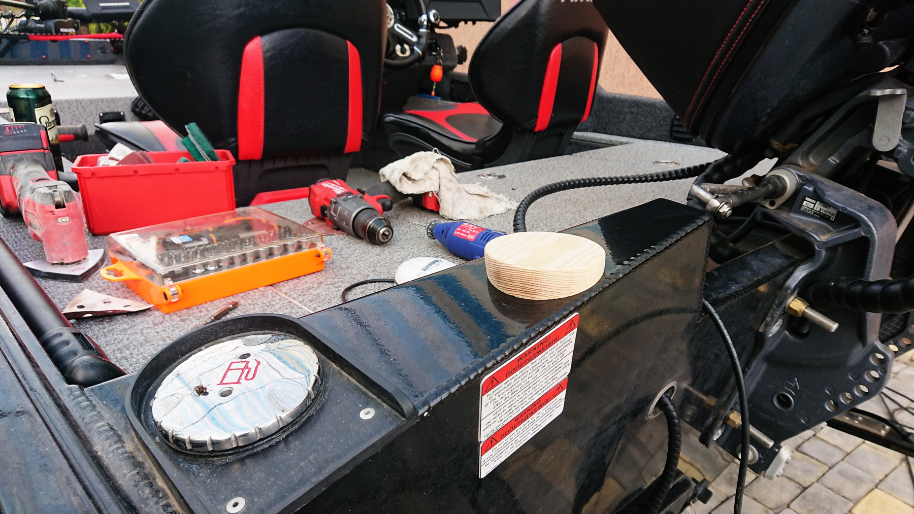

Открутил компас, у него свободным было примерно пол метра кабеля, потаскав компас в пределах этих пол метра, компас не глючил только на борту или если поднять его примерно на 20 см. Если ставить сразу на борт под наклоном, то у компаса было отклонение примерно 10 градусов, в принципе не критично, можно было смириться, но если уже начал возиться, то думаю сделаю чтобы было всё чётко. Сделал под него подставку косую:
Назва:  01-1.jpg
Переглядів: 275
Розмір:  528,7 КБ
ID:	166225 Щоб збільшити малюнок, клацніть по ньому
Назва:  02.jpg
Переглядів: 298
Розмір:  703,2 КБ

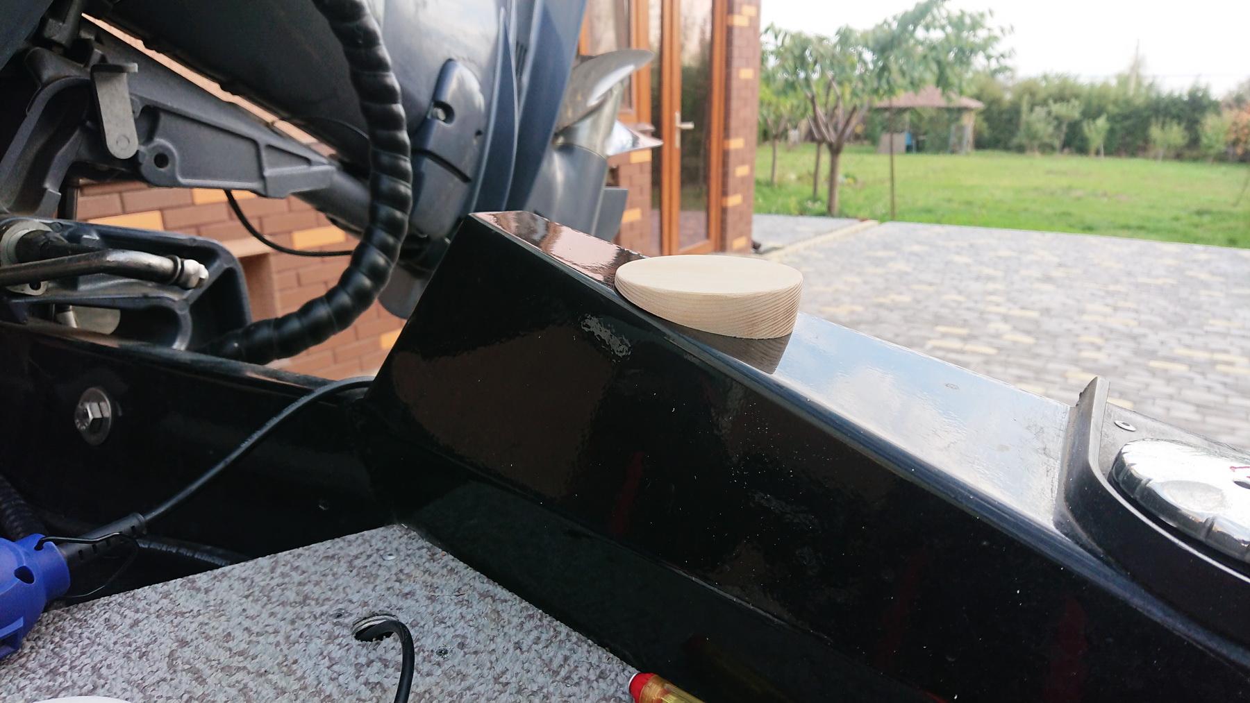

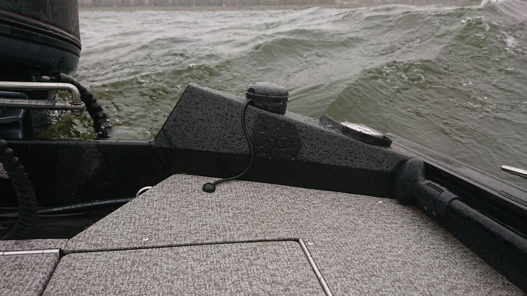

Выкрасил в чёрный цвет, заодно и покрасил компас:
Назва:  03.jpg
Переглядів: 273
Розмір:  608,3 КБ

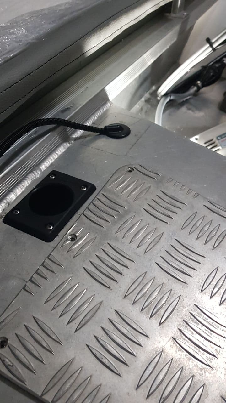

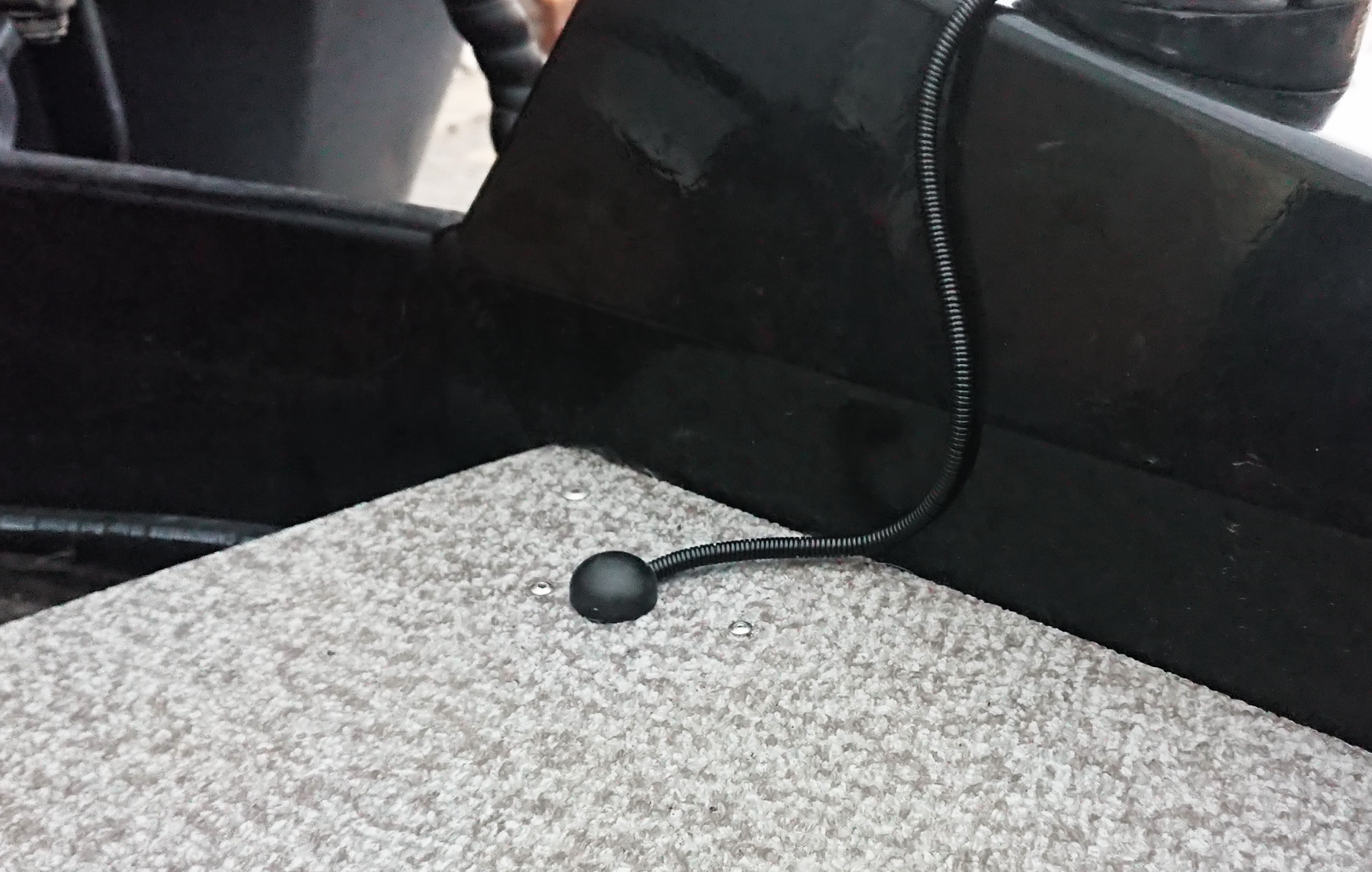

Долго не мог найти чем закрыть старое отверстие, нашёл у китайцев заглушку, специально выпуклую, что не передавливался кабель если ногой наступить. Ну кабель, на всякий случай, дополнительно обмотал оплёткой:
Назва:  04.jpg
Переглядів: 274
Розмір:  609,5 КБ
Получилось вот так:
Назва:  05.jpg
Переглядів: 279
Розмір:  751,2 КБ
ID:	166229 Щоб збільшити малюнок, клацніть по ньому
Назва:  06.jpg
Переглядів: 279
Розмір:  723,0 КБ
Теперь компас стал работать и показывать как надо, но радость длилась не долго, примерно через пару недель компас начал подглючивать и просто отваливаться от эхолота время от времени, о чём эхолот начинал пищать что пропали спутники. И ещё через неделю отвалился окончательно.
Косяк получился какого плана, когда прикручивал компас на новое место, прикручивал отвёрткой, в заранее прогнанные отверстия, услышал лёгкий треск корпуса компаса, это при том что каких-то зверских усилий не прикладывал, на всякий случай сделал пол оборота самореза назад и всё. В итоге оказалось там был не простой треск, там уже был раздавлен корпус компаса в месте головки самореза и вода медленно и уверенно начала попадать в компас. Дело в том что даже если бы на треск обратил внимание сразу, это мало чтобы дало, так как чтобы увидеть эти трещины надо было разбирать компас. В общем компас разобрал, он был полный воды и с уже окислившимися контактами - оживить не получилось. Пошёл на ебей, купил новый компас, через 3 недели был у меня. Заново не протягивал кабель, отрезал кабель старого компаса и на его место припаял кабель нового, всё работает нормально.
В общем кривая кривая установка компаса на сервисе финвала обошлась небольшим головняком длиной в пару месяцев и покупкой ещё одного компаса.
Далi буде....
Як перфекціоніст перфекціоністу хочу зауважити, що сервіс Фінвала ще й не розмагнічує корпуси своїх човнів.
А без цього девіацію компаса не знизити ніяк.

Я свой компас 9 раз менял положение что б подобрать. Двигал плюс - минус 7 см в сторону.
На Вашем соликсе там по ехолоту видно отклонение в цифровых значениях , плюс в инструкции ж есть с картинками как настраивать. А настраивать там есть что ))))))
И то у меня теперь вроде и хорошо и максимум на 7 градусов отклоняет от курса GPS. Но когда резко маневрирую на скорости по микроканавкам по мелякам - то в ехолоте лодка немного боком идет, правда и в реале оно так тоже выглядит в принципе. То я и забил)))) Так и езжу)
В Вашем случае надо было просто проложить проводку - и самому подбирать уже на заведенном моторе положение. У Вас тоже ямаха как у меня, так например у меня помехи больше всего на 4000 -4200 оборотах. В других режимах мотора вообще не влияет на компас....
Плюс куча лодок вообще с компасом установленным в левой консоли... - там же это не просто так ну или потому что сервисмены не хотят просто заморачиваться - настраивать то надо на воде)))).

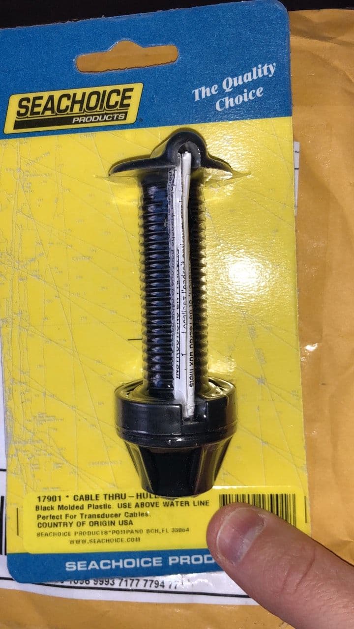

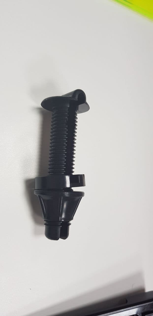

.... так, а что там искать... в любом каталоге есть соотв. допы.
И вообще зачем сверлить лишние дырки в корпусе когда у вас есть с-профиль в планшире.

У любого решения может быть множество путей
Мне такая штука не попадалась на глаза, даже если бы попалась, я вряд ли бы её купил:
- она мне не подходит по диаметру, а ещё больше рассверливать отверстие даже и не возникало желания
- я не смог бы её установить, так как нет доступа снизу чтобы закрутить прижимную гайку
- ну и 5 заглушек для труб мне обошлись 2$, а эта штуковина стоит примерно 15$
Ну долго искал, так как у нас не мог найти ничего подходящего под отверстие 19 мм.
В любом случае, обычная заглушка для труб сидит там довольно прочно и со своей задачей справляется

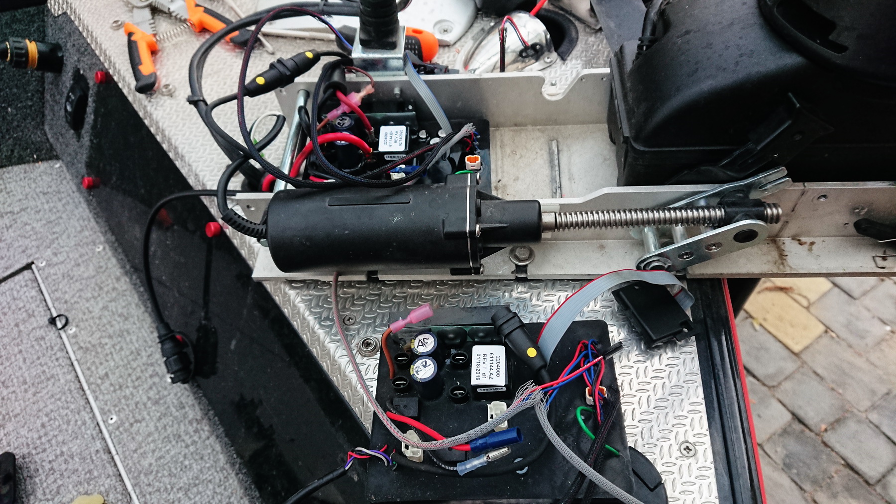

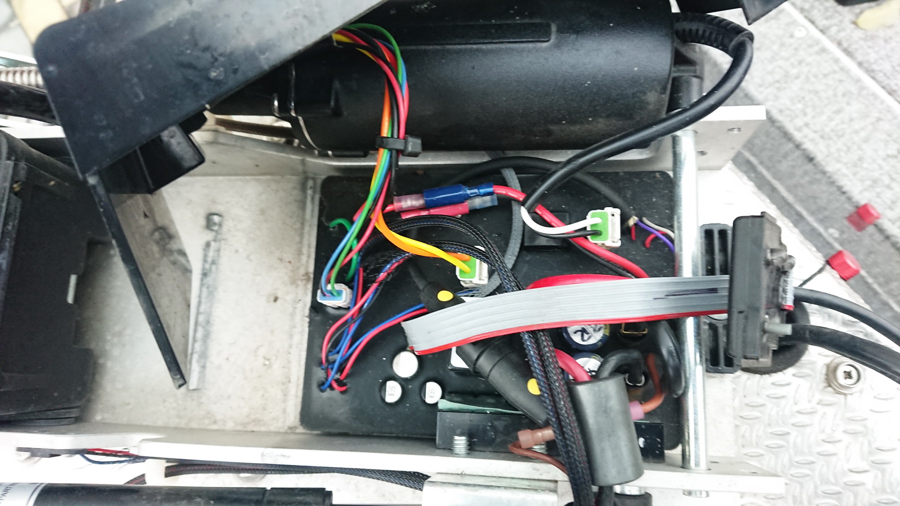

Минкота...

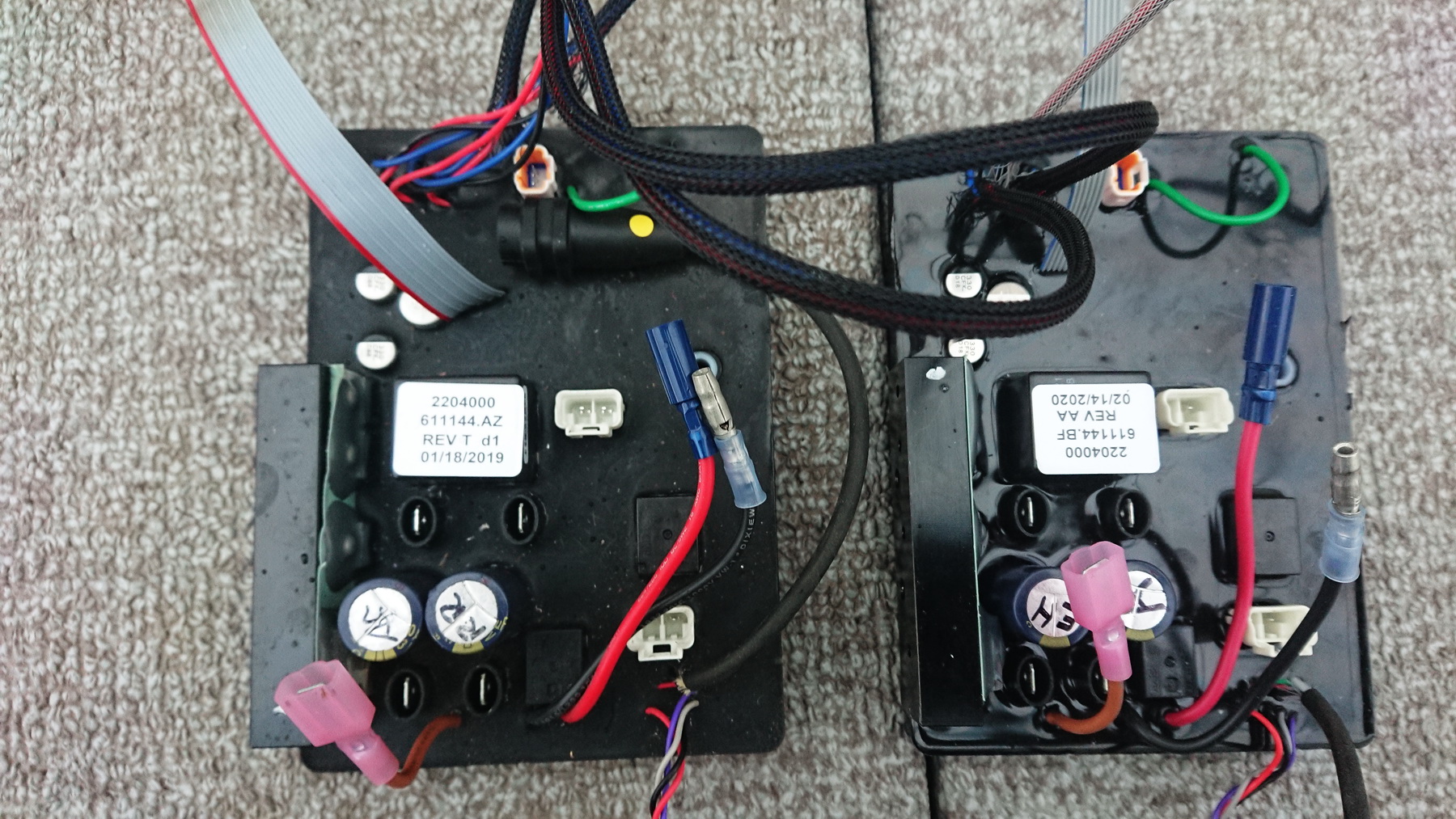

С Минкотой всё оказалось не так просто. Как описывал ранее, она тупо вырубалась на 9-10-й скорости, при этом автомат не срабатывал, замена автомата на другой не исправила эту проблему. Проложил параллельно кабель 2х6 мм2, описывал тут и тут, и проблема ушла. Ну буквально через неделю после того как протянул параллельно кабель, ко мне зашёл товарищ, толково соображающий в электрике и сказал что 2 кабеля: 10 квадратов + 6 квадратов это не совсем 16 квадратов. Что лучше протянуть 1 кабель на 16 квадратов. Ну лучше, значит лучше, заказал кабель 2х16м2 и ещё через неделю протянул уже кабель 16 квадратов, по натоптанной дорожке это заняло пару часов.
После этого минкота пробегала без проблем ещё 2 рыбалки и в начале третьей рыбалки вырубилась окончательно. При переходе на точку, вырубилась как прошлые разы, но при включении с кнопки сразу срабатывал мотор примерно на 5-й скорости, с пульта мотор не выключался, при выключении/включении минкоты кнопкой, мотор сразу же включался. В какой-то момент всех этих манипуляций с кнопками я нажал на складывание мотора, подумал вырубится мотор, но мотор при подъёме не вырубился, ударился винтом о борт лодки и потом только вырубился уже окончательно.
Набрал продавца, у которого купил минкоту, спросил кто может помочь мне в ремонте, оказалось что в Украине практически нет шарящих в этом вопросе людей, но он знает одного человека, который может помочь мне. Этим человеком оказался Игорь, mig29 .
Игорь указал путь и сказал что у меня всё получится, снимай крышку, где кнопка, там плата управления, скорее всего проблема с ней.
В общем начал разбираться с платой, типа подключил/запрограммировал её заново, минкота заработала, раскладывается/складывается, поворачивается, но мотор не включается. Значит буду покупать новую плату, хотел заказал плату у продавца минкоты, но у него чёт не срослось с его поставщиком, значит ищу где купить самому.
Что хорошо с минкотой, у них есть сервисный сайт где можно купить любую запчасть к вашему мотору, сайт здесь, только есть финт что запчасти возврату или обмену не подлежат.

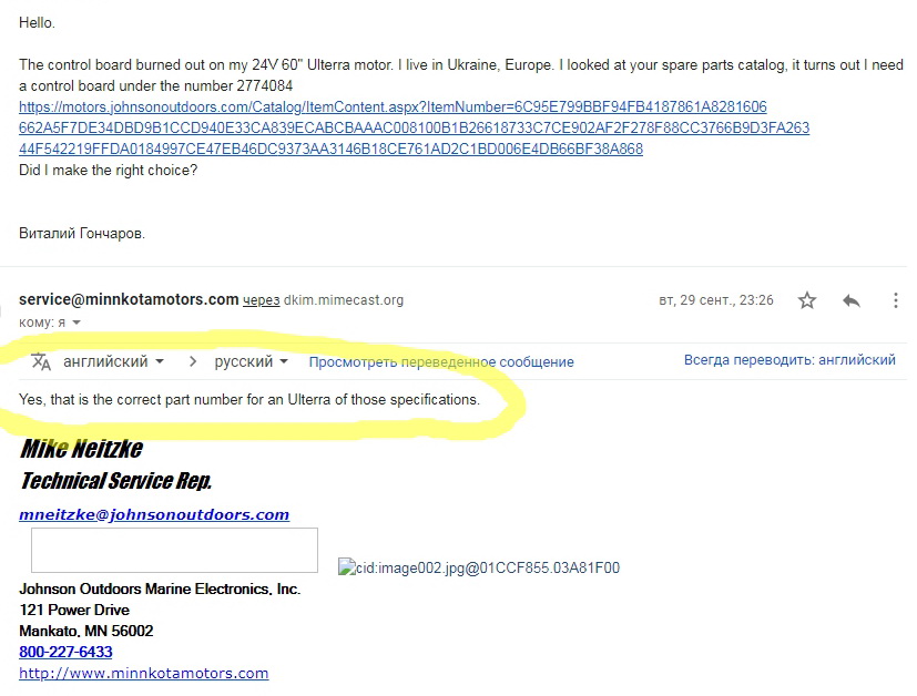

При поиске запчастей, плат, подходящих к моему мотору, оказалось 2:
MAIN CONTROL BRD,EUR, 24V, 60" ULTERRA SERVICE, код 2774084
MAIN CTRL BD,US/AU/CA, 24V,60" ULTERRA SERVICE, код 2774080
Первая типа для европейского рынка, вторая для рынков США, Австралии и Канады, наверно так .
Пишу в поддержку, что у меня 24V, 60" ULTERRA мотор, я с Украины, это Европа, мне надо плата управления для мотора, я выбрал EUR плату, код 2774084, правильно выбрал или нет.
Ушлёпок с поддержки, по имени Mike Neitzke, ответил что я выбрал всё правильно, ответ на скрине переписки.
Назва:  Screenshot_1.jpg
Переглядів: 202
Розмір:  124,2 КБ

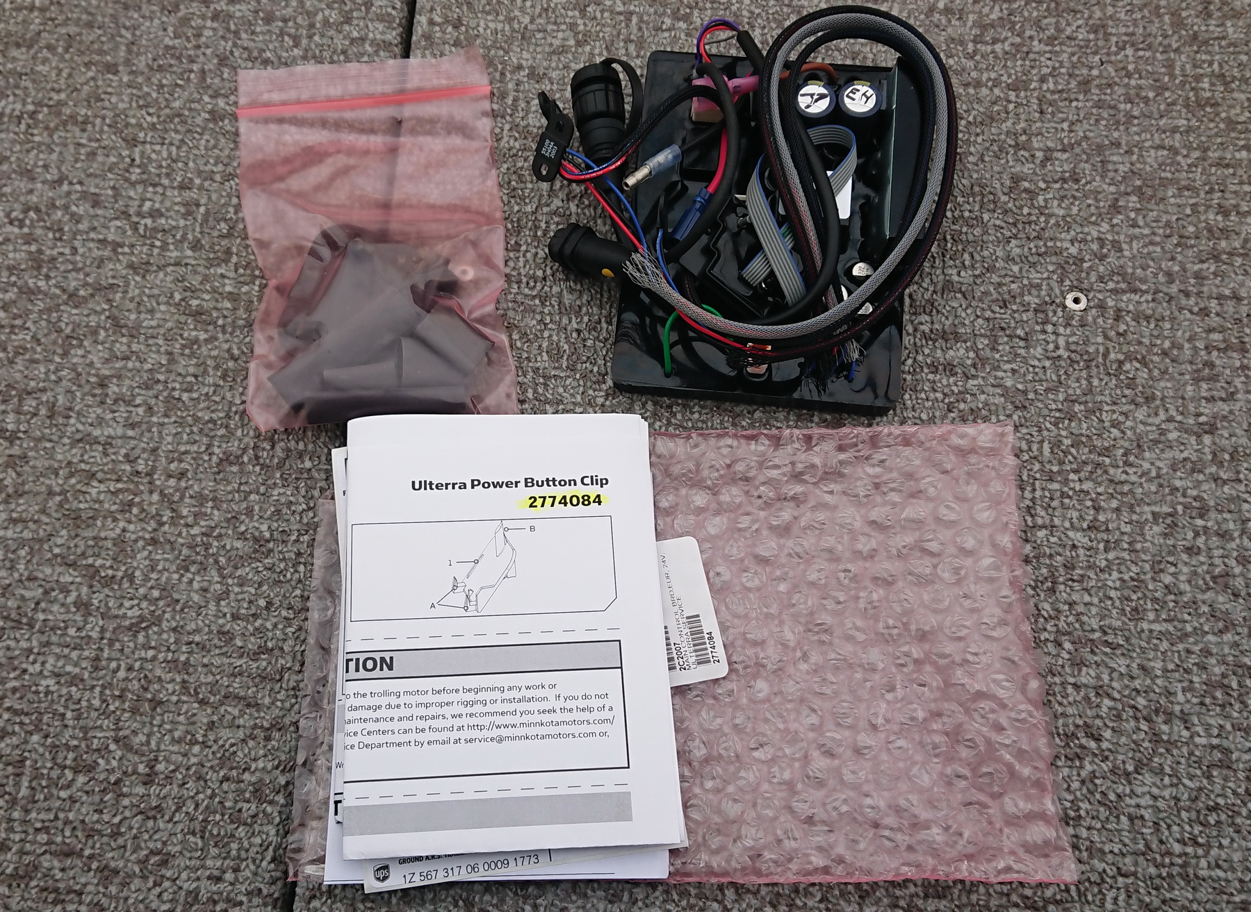

И я сразу же после его ответа оплатил заказ. Плата стоила 275.79$ + доставка 21$ и через 4 недели плата у меня.
Просто в пупырчатке, плата, кнопка, трубки/термоусадка и инструкция по замене.

Час делов для разборки, фото чтобы чтобы ничего не перепутать, и новая плата стоит.
Назва:  2020-10-29 15.26.04.jpg
Переглядів: 262
Розмір:  557,5 КБ
ID:	166823 Щоб збільшити малюнок, клацніть по ньому
Назва:  2020-10-29 15.41.24.jpg
Переглядів: 272
Розмір:  695,3 КБ
Новая стоит, но при попытке типа обучить её, как описано в инструкции, мотор выдаёт ошибку на пульте. Снимаю, ставлю старую плату, старая обучается. Ставлю новую, новая не хочет. Снимаю кино об этих глюках и отправляю в поддержку. В поддержке думали дня три, потом решили спросить номер моего мотора, после того как я сообщил номер мотора, оказалось что у меня мотор для рынка США и плата мне надо другая. Неделю ушатывал переписками поддержку, что это не моя вина, что я купил плату после ответа вашего менеджера, пусть он и забирает её себе. Но поддержка была непробиваемая. Если бы платёж был через пайпал, то можно было было открыть спор и вернуть плату, но тут был прямой перевод с карты и бодаться через банк за платёж практически гиблое дело. В общем пришлось покупать другую плату. И ещё через 4 недели ещё одна плата у меня. Плата стала чётко и без проблем обучилась.
Это фото моей платы и новой евро платы, моя слева, у неё на фото видно отслоившаяся какая то фигня на прямоугольном блоке слева.
Назва:  2020-10-31 13.35.44.jpg
Переглядів: 298
Розмір:  706,2 КБ
На новой плате уже было 3 рыбалки, в том числе эта экстремальная, глюков нет, не вырубается, на точке держит нормально.
В чём была причина глюка старой платы так и не понятно, может изначально плата была подбитая или её подбил кабель слабого сечения, хотя кабель стоял согласно инструкции. Но благодаря этому глюку оказалось что ремонт минкоты совсем не сложная штука, заодно пока разбирался с платой, насмотрелся кучу буржуйских роликов по разборке и обслуживанию минкот, ну и в своей полазил везде где можно.
Далi буде...
P.S. Кому надо новая евро плата или подбитая us плата, со всеми целыми шлейфами и датчиками, пишем в приват.

Набрал продавца, у которого купил минкоту, спросил кто может помочь мне в ремонте.......
А набрать продавца и спросить для какого рынка ваша Минкота не пробовали?????
Как для меня то действия по покупке платы назову "странными"...
P.S. Есть на форуме еще один специалист. Shel
Подарите ему ненужную вам плату - думаю он найдет ей применение.
Тем более что живете вы недалеко друг от друга.
Продавец был на связи, мы с ним общались, но смысл было его дёргать если я покупаю плату у производителя, производителю и задал вопрос. Просто ушлёпок на том конце провода халатно отнёсся к своей работе, а должен был сам спросить номер мотора, перед тем как давать ответ.
В общем, кто будет обращаться в поддержку минкоты, начинайте свой вопрос с номера устройства
Кстати, интересно что накрутили в моторах для разных стран, чем так кардинально они могут отличаться что надо выпускать 2 типа начинки.

mig29, ну если плата не обучалась то сто % есть отличия в прошивках.
