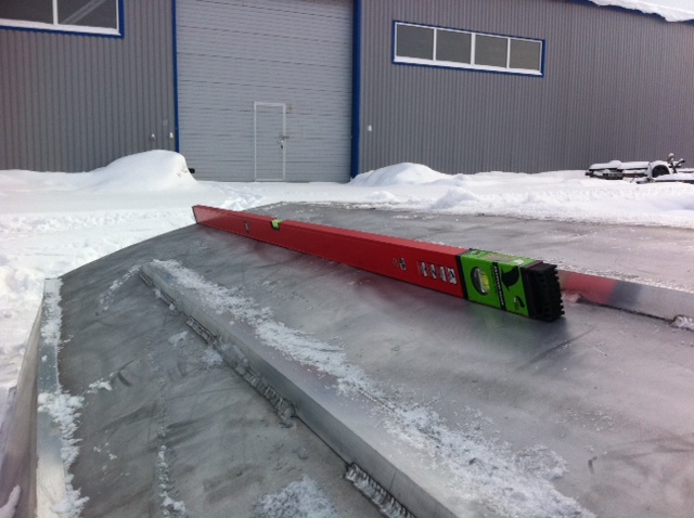

Типово Re: Новая модель Finval-a. Мысли вслух...
Допис від __Sava__ Переглянути допис
....возможно на это упирает и в1961, но Игорь писал уже что то, что принято мной за прогибы - прихватки поперечного набора, высветленные вспышкой, оптический обман, поскольку к днищевому листу можно прикладывать уровень.
Виталик, сейчас не та погода, чтобы лазить под всеми лодками, что находятся у нас на настоящий момент. Некоторые корпуса под снегом покрыты ледяной коркой, чистить ребятам неудобно и долго.
Но пару фото, с твоего позволения, я выложу. Допуск по центральному днищевому стрингеру - +/-0,5мм. Плюс локальные поперечные прихватки.
Конечно, поперечные прихватки в носу (с первого по четвертый шпангоут) не придадут эстетики. Но если мы имеем частый силовой набор и достаточную толщину листа (470-й корпус), то мы можем... и должны прихватить и набор поперечный. Тем самым мы еще сильнее увеличиваем жесткость корпуса. Столкновение с препятствием, которое порвало бы другую лодку, в случае 470-го ее просто приподнимет на несколько см. И в ремонте необходимости не будет.
Но, чтобы лишний раз не спорить, альтернативой будет 500-й корпус. Поперечных прихваток в нем нет. Каждому свое.

Старий 06.02.2012, 11:39   #191 (permalink)
Аватар для Игорь ims
Карапь: Finval
Дописи: 3.593
Сказал(а) спасибо: 1.763
Если заметил Игорь, я человека цитировал. И поверь со своим сварщиком неамного продвинулся в теме понимания процессов сварки аллюминия. Хотя до арофи конечно далековато.
Заметил.
У нас три сварных бригады, четверо сварщиков. Один сварил несколько тысяч Сильверов: от Фокса до серии Pro. Варил с начала основания завода в Питере. Второй из Ленкузни, один из и-та Патона и последний - самоучка. Задачи перед ними стоят разные, но требования к качеству - одинаковые. Все они сварили уже несколько сотен Финвалов.
Собственно у сварного шва есть совсем немного качественных характеристик, которые можно определить невооруженным глазом, а все остальное (поводки листа и прочее) относится к технологии сварки, а она разная - для каждой модели. К шву, токам, скорости ведения шва это не относится - при наличии опыта, конечно. Только к технологии, приемлемой для данной конкретной модели.
Если мы говорим о прототипе, то технология отрабатывается на десятке корпусов - вплоть до достижения желаемого результата. Только после этого происходит пуск в серию.
Потому я тебя и прошу аргументировать (если ты продвинулся в теме понимания) или прошу процитировать слова твоего специалиста-аргонщика. Нельзя просто мимоходом бросить: поменяй сварщика. Непрофессионально, как минимум.
п.с.:
Разреши задать тебе, как продвинутому, вопрос: какие швы на прототипе, который ты видел, варились полуавтоматом? Какие варились ручником? Что именно вам не понравилось в самом шве? Давай докопаемся до истины, ок?
Pasic (06.02.2012), Чиз (06.02.2012)
