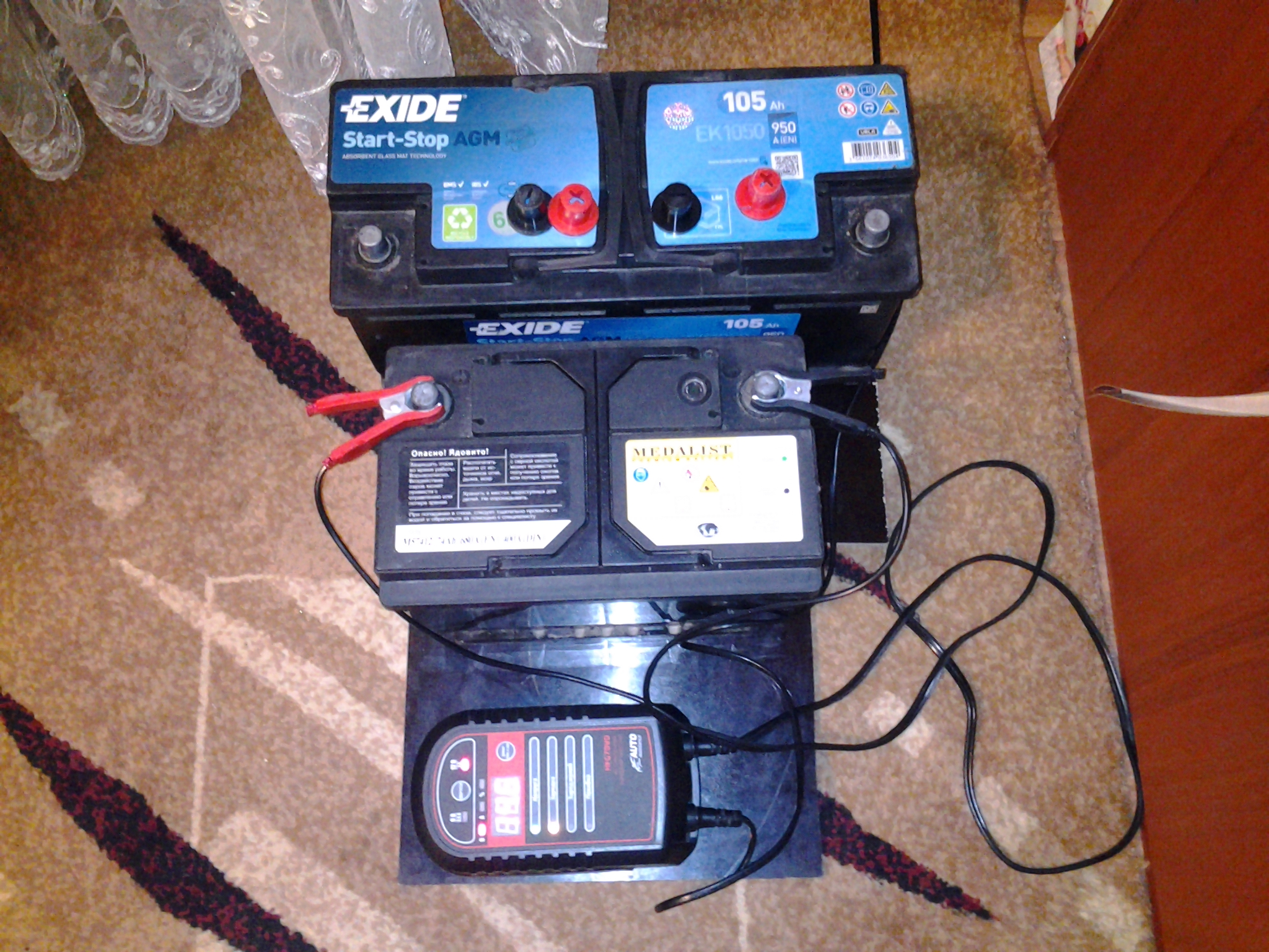

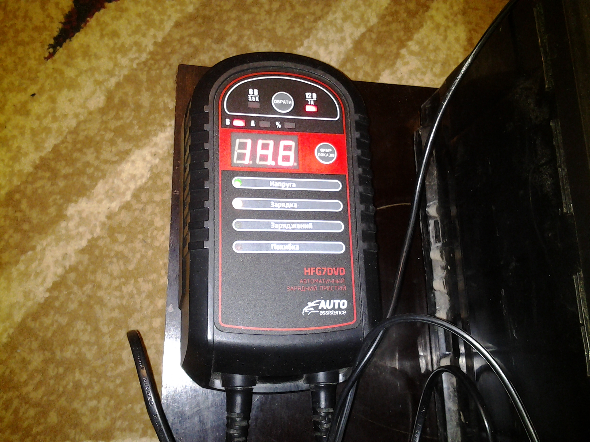

Старий 13.01.2019, 19:03   #272 (permalink)
Аватар для Руслан 35
Звідки Ви: Киев "UMS Marine"
Дописи: 5.182
Сказал(а) спасибо: 938
Типово Re: Зарядные устройства.
Та не один акум тыщи три стоит. А зарядка 2500. Так что хз. Не знаю, у меня родной акум, тот что вместе с машиной продавался, 8 лет отработал. Вообще к нему не прикасался. А потом 2 года и в мусор. Лодочные в принципе тоже сезон-два и акум мертвый. В принципе понимание что зарядка наверное нужна, но вот какая - хз.
Андрей, тебе вот такой из эпицентра хватит с головой.
Заряжает все в подряд и не требует каких либо манипуляций кроме выбора напряжения самой АКБ.
