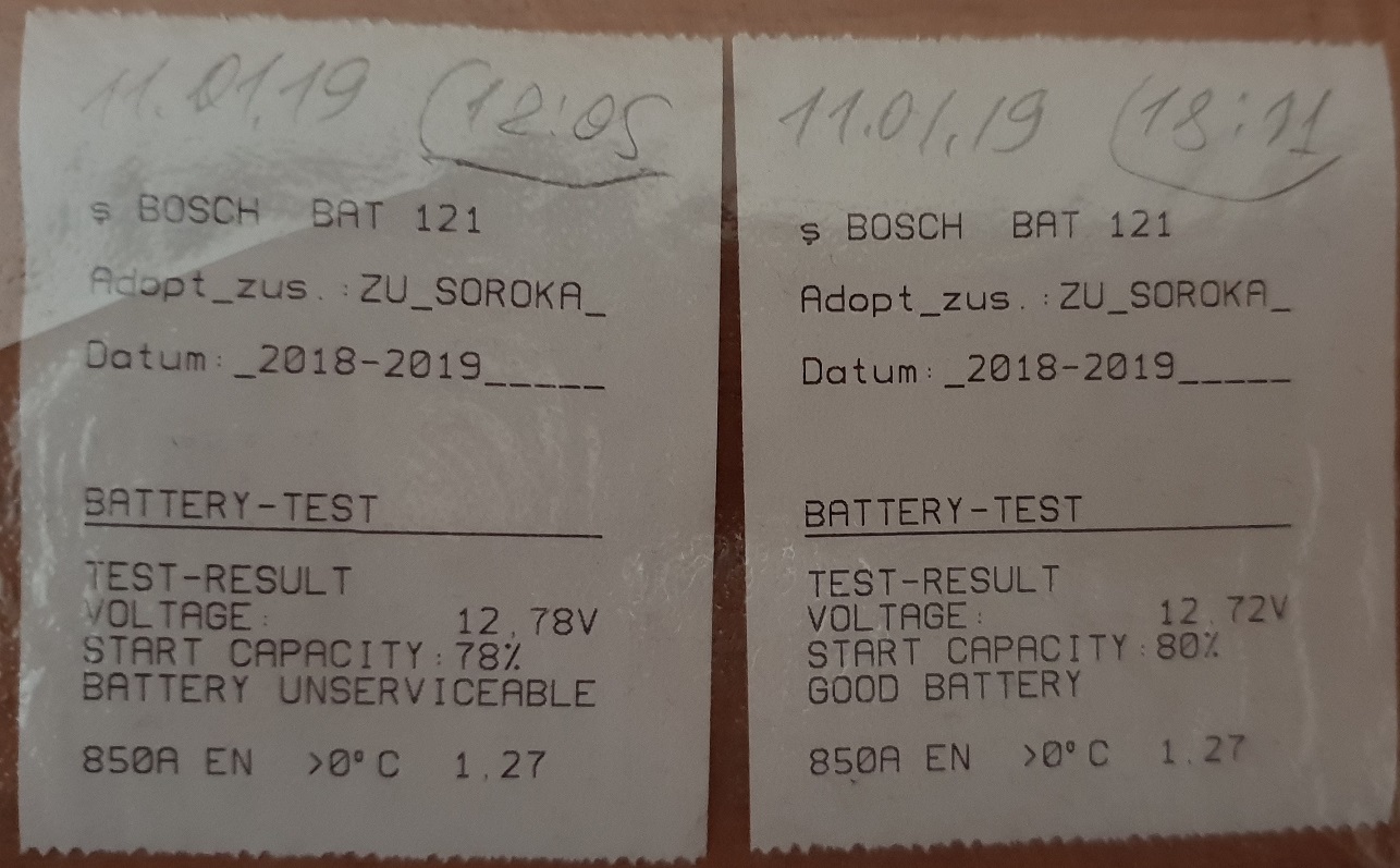

Старий 16.01.2019, 11:51   #317 (permalink)
Карапь: Lagoon 620
Дописи: 152
Сказал(а) спасибо: 25
Поблагодарили 401 раз(а) в 103 сообщениях
Типово Re: Зарядные устройства.
Мужчины! А давайте схлестнитесь в споре не буквами
Мои буквы и "почему именно так" написаны на моем сайте:
http://adopt-zu.soroka.org.ua/index.html
Добавлено через 7 минут
надо понимать что покупая б-у нужно быть готовым к сюрпризу.
согласен
На рынке у продавцов имеется тестер анализатор и можно увидеть остаточную ёмкость.
не надо иллюзий.
Остаточную емкость(АмперЧасы) вы НИЧЕМ не увидите "из тестеров".
только КТЦ даст ответ "сколько БЫЛО Ач в АКБ на момент разряда".
"Тестер" измеряет внутренее сопротивление АКБ на частоте 1...1.5кГц (DIN стандарт Европы для некоторых девайсов, в т.ч. БОШ) и китайские тестеры меряют на 200-400Гц. Потом это "измеренное" через "коэффициент пересчета" превращается в нечто читаемое и понимаемое.
Подарки бывают постоянно
вот фото ниже - один и тот-же АКБ - первый "чек" от прибора Бош BAT 121 сразу после заряда от ЗУ, второй "чек"(справа) снят после отстоя (время есть на фото этого аттача).
Почувствуйте разницу.
Я предлагаю вашему вниманию документ по ссылке :
http://echemistry.ru/assets/files/bo...mkosti-hit.pdf
В котором в досупной форме и очень четко определены все существующие на сегодня способы.
Известные и описанные способы определения емкости ХИТ:
1. Способ «Измерение времени разряда ХИТ при номинальной постоянной нагрузке»
2. Способ «Измерение напряжения под нагрузкой»
3. Способ «Отклик на тестовый сигнал»
4. Способ «Импульсный»
5. Способ «Импедансный»
6. Способ «Неизвестный»
"...на сегодняшний день оперативного способа измерения физической величины - электрическая емкость ХИТ, отвечающего на вопрос, «Есть N Ач» - не существует (в официально доступных источниках информации не найдено).
Все способы (кроме образцового) могут быть использованы только лишь в качестве способов оценки емкости ХИТ, и на их основе могут быть построены индикаторы, сигнализаторы и тестеры любой сложности и направленности (что и происходит сегодня в приборостроении). Но эти устройства не могут считаться измерительными!..." ...

Старий 16.01.2019, 14:57   #318 (permalink)
Допис від Alex_Soroka Переглянути допис
1) ..................... если на пастовом АКБ которыми, кстати, с завода заряжены навороченные точила, произойдет выделение водорода — ессно герметичный АКБ может взорваться и поднять капот на приличную высоту., обосрав при этом кислотным электролитом-желе весь моторный отсек........
Кхе,.кхе. Извиняюсь что вмешиваюсь. "Пастовый" это AGM? Если да, то хотел бы спросить про марки авто, в которых эти акб в моторном под капотом установлены. И еще, хотел спросить, про газоотводные технологии AGM аккумов.
Я к стати, очень часто пользуюсь тестером акб, так пусть Вам будет открытие, что неисправность стартерной батареи авто, в первую очередь, это не малая емкость акб, а малый стартовый ток.
