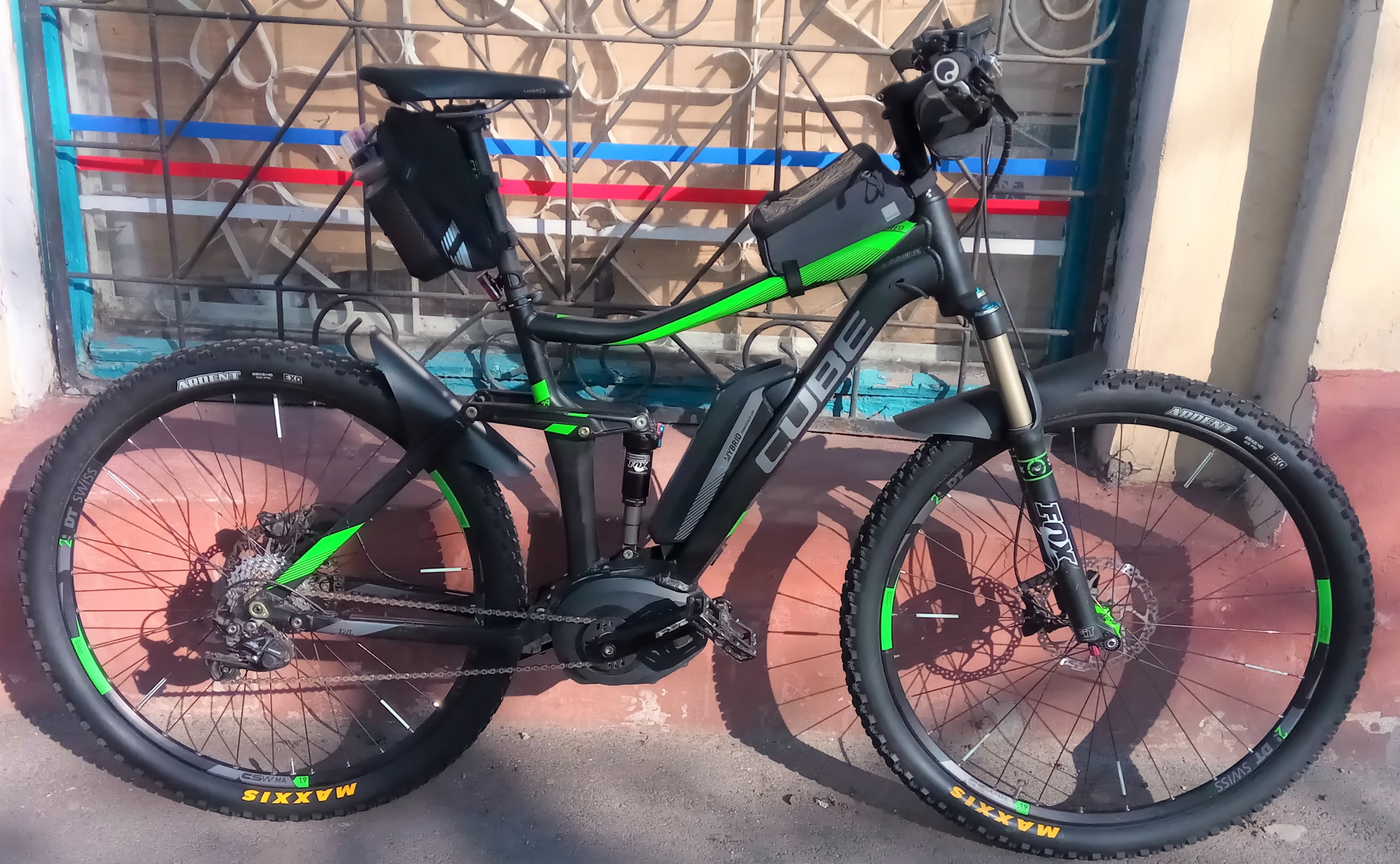

Сегодня забрал со сборки и немного покатал свой электровел.
Ощущения очень приятные: город из 3D стал плоским
А какой вышел бюджет данного мероприятия?
Бюджет со всё-всё всё получился не деЦкий: около 1,8
Но, не пугайся, основные затраты это цена велосипеда и его кастомизации (вилка, седло, педали и мелочи)
Сам электронабор по цене досконально не помню (спрошу завтра у парней), что то около 17 тыс грн:

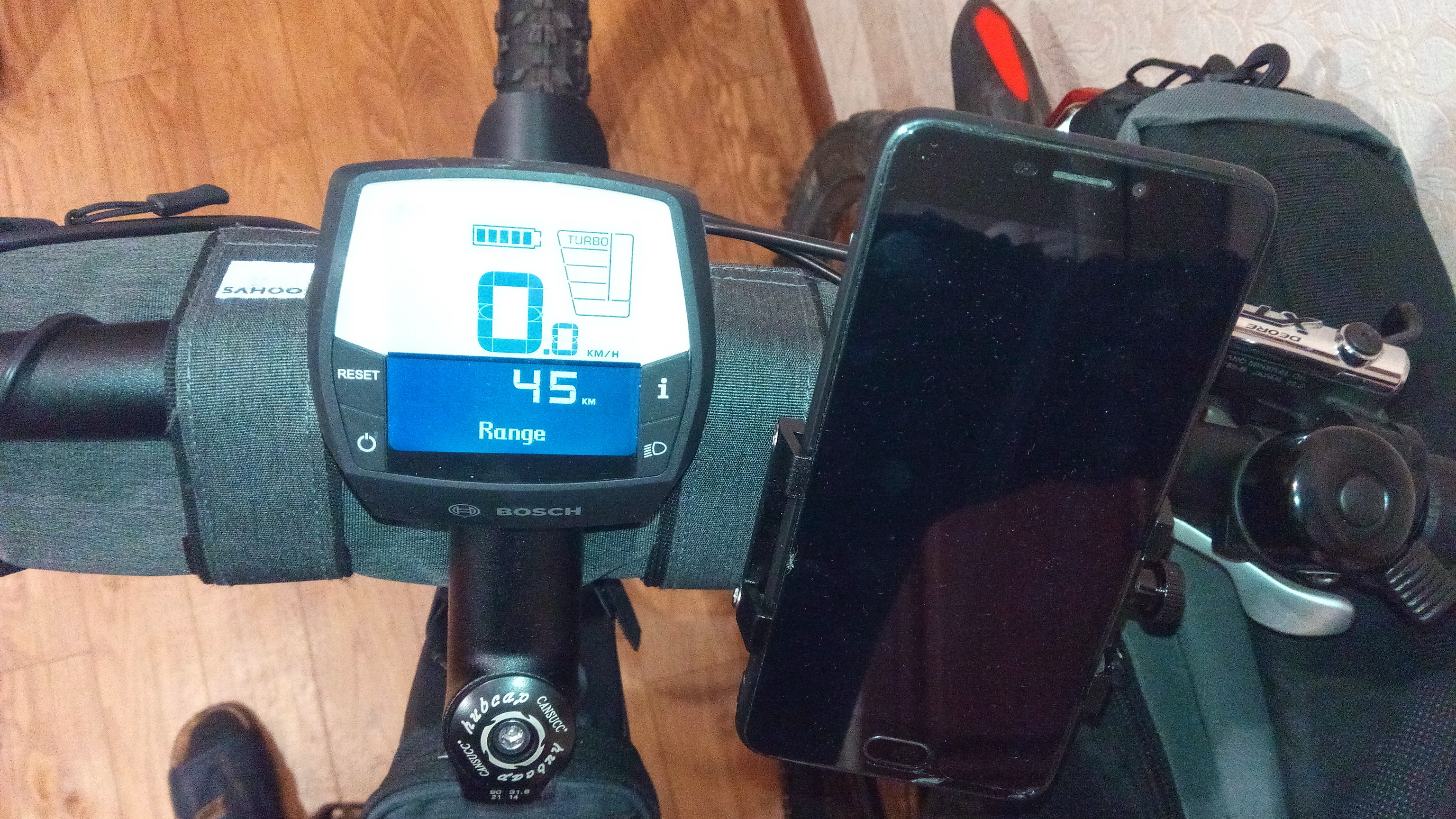

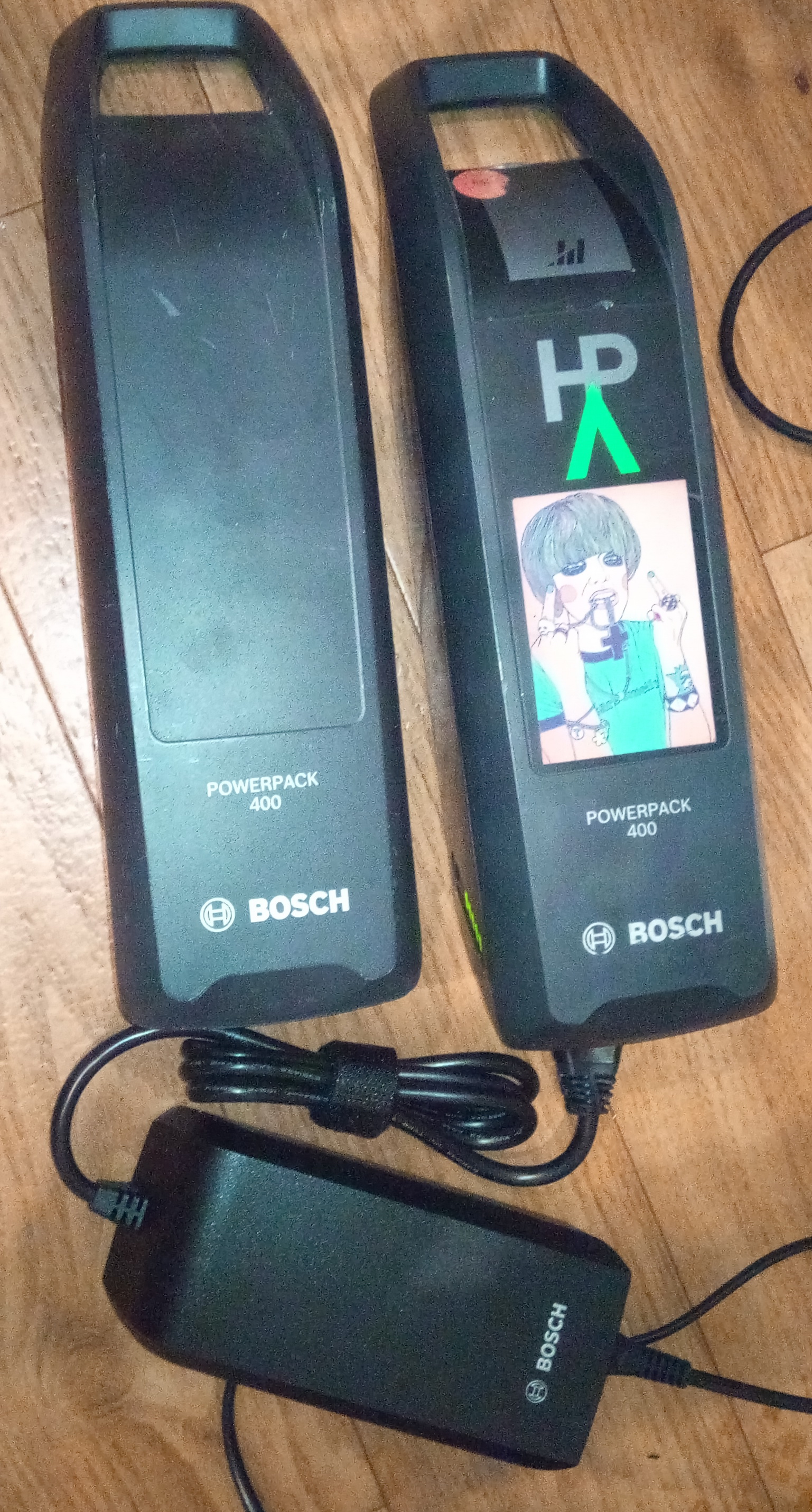

Вот и получилось наконец то полноценно затестить свой электровел на дальняк.
Исходные :
- Байк(снаряженный, с ремкомплектом, цепью,водой) = 25 кг
- я = 105 кг
- рюкзак = кил 7-8
Батарея Panasonic 48N9.6Slim 48V 9.6Ah, заявленная ёмкость 461 ватт-час; ассистент мотор-колесо 350 W
В субботу поехал в деревню: электричество экономил, шел в основном на 1-м уровне помощи, на ровных участках трассы переднюю вилку лочил (на остальных, с лозунгом "Слава Гройсману!", разлочивал и учился делать банни-хоп ;) ), задний аморт всю дорогу стоял на быстром отскоке.
На пол пути остановился перекусить в придорожном заведении: батарея показывала приблизительно пол заряда. Пока перекусывал, минут 40-50, подзарядил батарею ( обычное время зарядки с 0 у неё больше 4-х часов).

Ассистент вы называете вариантом для стаоперов?Видно сразу что много проехали на таком велике)))вот как раз китаец,на котором не надо крутить напоминает езду дедушки на дырчике в 60 -70 годах...хороший асист (Yamaha,Bosh,Shimano)может буквально на стены залазить,а ограничение 25 км/снимается ровно за 3 мин,только после этого штатный комп не показывает скорость и пробег,но это устраняется покупкой любого другого в веломагазине.Велик реально валит 45 км/с,но это совсем не нужно и не безопасно.На рывок выигрывает у многих авто со старта,а в комфортном режиме можно уехать очень далеко,в экономном режиме хватает на 180-190км,в максимальном на 80-90,но этот режим -как будто у вас ДВС стоит.И при всём этом вы хоть немного ногами работаете.На китайце надо ещё не забыть шляпу соломенную надеть под конус и тогда будет полная гармония.все это моё имхо,особенно когда говоря про пенсионерский вариант,каждому своё...
Могу подтвердить почти всё из вышесказанного .
Так получилось, что попал в мои руки сегодня "старпёрский асистент" в моей ростовке:
Cube Stereo Hybrid 120 HPA Race Nyon 29 (модель вроде 15-го года).
Похоже, что "заводская европейская сборка" электровелосипеда без участия кетайских друзей в ответственных электроузлах.
Сегодня настроили под меня, и я прокатался немного по асфальту/бровкам/горкам. Завтра думаю загнать его в тесты в бездорожье (жаль, что развлекательный полигон с песком и горками на косе недоступен из-за карантина) поищу что то за городом.
Первые впечатления:
- "на стены" пока не лазил но асфальтовые горки берёт здорово, ступеньки в переходах пока тоже не пробовал, привыкну к велу: попробую
- отличная центровка вела, благодаря расположению движка, ну и отсюда управляемость и послушание;
- ограничитель в 25 км/ч сняли не делителем, а как то по хитрому, внутри электроначинки, так что родной комп показывает правильные цифры
(сравнил с навигатором), и можно вернуться в режим с ограничителем, это здОрово, так как родной комп очень классный;
- немного привыкнув к скоростям реально смог сделать в режиме "турбо" со светофора отличное ускорение до 40 км/ч, таки да,
подтверждаю слова Михаила, на рывок можно выиграть у некоторых авто;
- по ровному разгонял до 45 км/ч, и это не предел;
- запас хода в режиме "турбо" и "эконом" на фотках ниже (батареи не новые). Реальный запас хода на дальняк быстро не попробую,
хоть и взял вторую батарею, чтобы если что, не париться с подзарядкой на заправках. В понедельник обещают дождь, не велосипедная погода )
Но думаю, что смогу всё же проверить как-нибудь.
Назва:  IMG_20200418_162540.jpg
Переглядів: 288
Розмір:  2,00 МБ
ID:	162826   Щоб збільшити малюнок, клацніть по ньому
Назва:  IMG_20200418_203614.jpg
Переглядів: 275
Розмір:  2,08 МБ
ID:	162827   Щоб збільшити малюнок, клацніть по ньому
Назва:  IMG_20200418_203633.jpg
Переглядів: 270
Розмір:  2,30 МБ
ID:	162828   Щоб збільшити малюнок, клацніть по ньому
Назва:  IMG_20200418_205221.jpg
Переглядів: 274
Розмір:  1,47 МБ
ID:	162829   Щоб збільшити малюнок, клацніть по ньому
Назва:  IMG_20200418_205259.jpg
Переглядів: 262
Розмір:  840,4 КБ
