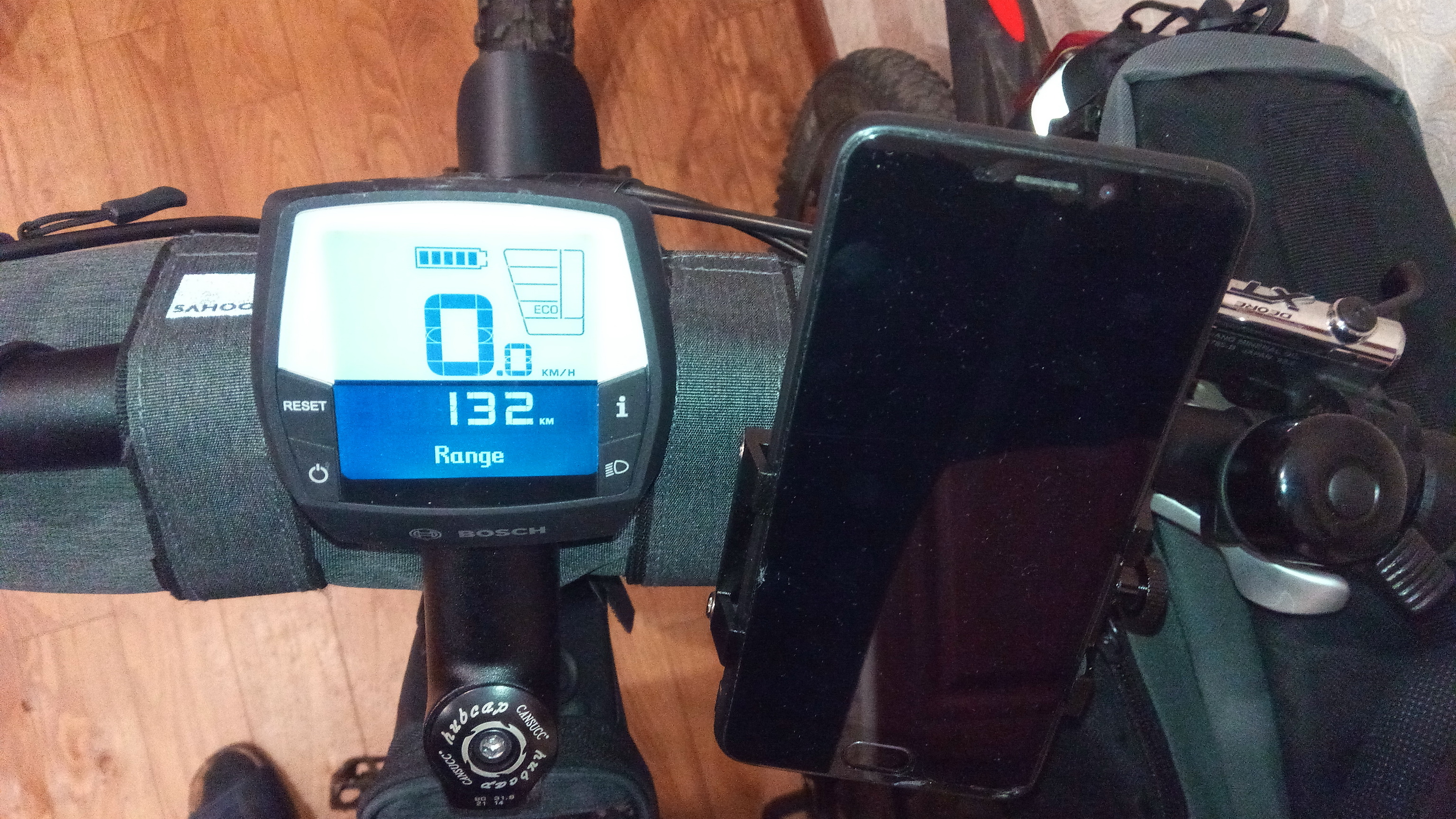

Вот и получилось наконец то полноценно затестить свой электровел на дальняк.
Исходные :
- Байк(снаряженный, с ремкомплектом, цепью,водой) = 25 кг
- я = 105 кг
- рюкзак = кил 7-8
Батарея Panasonic 48N9.6Slim 48V 9.6Ah, заявленная ёмкость 461 ватт-час; ассистент мотор-колесо 350 W
В субботу поехал в деревню: электричество экономил, шел в основном на 1-м уровне помощи, на ровных участках трассы переднюю вилку лочил (на остальных, с лозунгом "Слава Гройсману!", разлочивал и учился делать банни-хоп ;) ), задний аморт всю дорогу стоял на быстром отскоке.

Ассистент вы называете вариантом для стаоперов?Видно сразу что много проехали на таком велике)))вот как раз китаец,на котором не надо крутить напоминает езду дедушки на дырчике в 60 -70 годах...хороший асист (Yamaha,Bosh,Shimano)может буквально на стены залазить,а ограничение 25 км/снимается ровно за 3 мин,только после этого штатный комп не показывает скорость и пробег,но это устраняется покупкой любого другого в веломагазине.Велик реально валит 45 км/с,но это совсем не нужно и не безопасно.На рывок выигрывает у многих авто со старта,а в комфортном режиме можно уехать очень далеко,в экономном режиме хватает на 180-190км,в максимальном на 80-90,но этот режим -как будто у вас ДВС стоит.И при всём этом вы хоть немного ногами работаете.На китайце надо ещё не забыть шляпу соломенную надеть под конус и тогда будет полная гармония.все это моё имхо,особенно когда говоря про пенсионерский вариант,каждому своё...
Могу подтвердить почти всё из вышесказанного .
Так получилось, что попал в мои руки сегодня "старпёрский асистент" в моей ростовке:
Cube Stereo Hybrid 120 HPA Race Nyon 29 (модель вроде 15-го года).
Похоже, что "заводская европейская сборка" электровелосипеда без участия кетайских друзей в ответственных электроузлах.
Сегодня настроили под меня, и я прокатался немного по асфальту/бровкам/горкам. Завтра думаю загнать его в тесты в бездорожье (жаль, что развлекательный полигон с песком и горками на косе недоступен из-за карантина) поищу что то за городом.
Первые впечатления:
- "на стены" пока не лазил но асфальтовые горки берёт здорово, ступеньки в переходах пока тоже не пробовал, привыкну к велу: попробую
- отличная центровка вела, благодаря расположению движка, ну и отсюда управляемость и послушание;
- ограничитель в 25 км/ч сняли не делителем, а как то по хитрому, внутри электроначинки, так что родной комп показывает правильные цифры
(сравнил с навигатором), и можно вернуться в режим с ограничителем, это здОрово, так как родной комп очень классный;
- немного привыкнув к скоростям реально смог сделать в режиме "турбо" со светофора отличное ускорение до 40 км/ч, таки да,
подтверждаю слова Михаила, на рывок можно выиграть у некоторых авто;
- по ровному разгонял до 45 км/ч, и это не предел;
- запас хода в режиме "турбо" и "эконом" на фотках ниже (батареи не новые). Реальный запас хода на дальняк быстро не попробую,
хоть и взял вторую батарею, чтобы если что, не париться с подзарядкой на заправках. В понедельник обещают дождь, не велосипедная погода )
Но думаю, что смогу всё же проверить как-нибудь.
Сегодня, как то неожиданно ), получилось протестировать и запас хода на одной батарее.
Подъехав к карьеру за городом, где можно было потестить реально, как у вела с "заползанием на стену" , и прочим на бездорожье, увидел,
кроме всем уже надоевших ленточек запрета, ещё и наряд полиции (наверное перехватывать шашлычников приехали).
Наглеть и просачиваться не стал, всё же у них, хоть и дурацкий, но приказ.
Развернулся и прокатился по окружной трассе вокруг города , ну и домой через весь город.
На окружной, в полях, бороться с встречным ветром, но с помощью электрики это не вызывает раздражения, хотя сильно садит скорость.
Хватило батареи на 47 км, из них около 10 км, в начале, частично на высоких режимах помощи, потом километров 20 на втором режиме, tour,
(на нём полностью заряженная батарея (б/у) показывала 65 км запаса хода), остаток , до полного разряда, в экономрежиме, иногда подключая tour.
В экономном режиме, по ровному асфальту, можно крутить, не особо напрягаясь, около 30 км/ч.
Когда бата закончилась, обнаружил, что забыл залочить задний аморт ))) т.е. доп. потери были.
После этого докатил без электрики ещё 15 км до дому, что сказать ...
и без электрики этот вел имеет не сильно тяжелый ход: везёт неспортивное тело,
по городскому асфальту, 23-25 км/ч, норм для двухподвеса, кмк.
Как вывод: с запасной батареей в рюкзаке можно смело катить, без остановок на подзарядку,
в бодром режиме, 100 км, не взирая на ветер.
Что меня вполне устраивает
Востаннє редагував Niyazovitsh: 19.04.2020 о 21:44.
