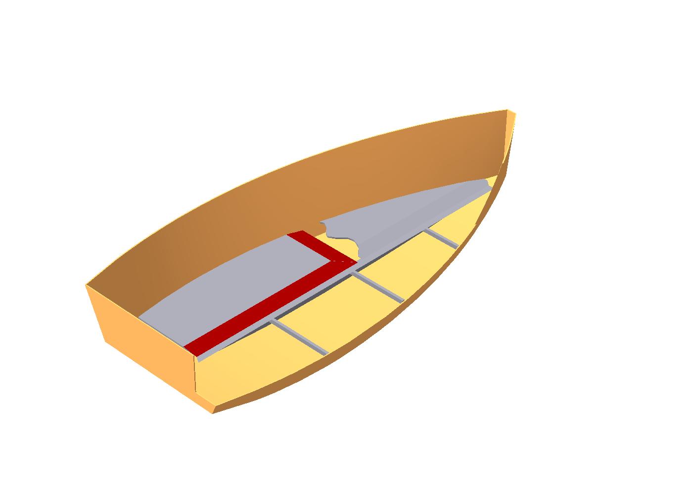

Типово re: Реставрация пластиковой лодки
Допис від Madagascar Переглянути допис
...вот этот момент смущает:
...а вот эта фанера ФСФ, рубанку вообще поддается?
Я сделал бы так. Таки на ус это лучше чем на подкладках и легче, в смысле веса, что важно. Во-первых, не факт, что даже из двух половин пайол влезет и развернется в лодке без снятия верхней части корпуса, даже из трех кусков. Значит стыковать нужно четыре части пайола. Сначала две поперек попарно прямо в лодке стыковать, а потом их, уже состыкованные, на брусковом киле опят же стыковать вдоль. Тогда все получится. Поперек стыкуем в лодке зажимая стык между двух брусков струбцинами, после полимеризации клея разбираем, бруски удаляем, прирезаем по контуру каждую склеенную пару к бортам и днищу (ведь припуск на прирезку и заусовку мы оставили) и стыкуем вдоль на клей продольный ус прямо на брусковом киле, крепя пайол к нему шурупами намертво. Все должно получится идеально. Потом по периметру пайол приклеиваем к корпусу полосами стеклоткани по контуру и оклеиваем весь пайол. Для разметки устанавливаем временные бруски поперек лодки в распор к брусковому килю, потом их можно убрать. Размечать хорошо листом ДВП , положив на эти бруски. Это будет шаблон по которому потом вырезаем фанеру, с припусками. конечно.
Усовать фанеру надо электрорубанком грубо, а затем ленточной шлифмашинкой тонко.
Ну и картинка, думаю будет понятно.
капець.. задания все усложняются и усложняются....
вот тут, именно "поперек" или "вдоль" имелось ввиду?
Шаг первый. Если уже есть брусковый киль. Распираем в него поперечные временные рейки жестко или крепим их к килю и борту тоненькими самирезами, они потом уберутся. Делаем это в по следам старого пайола и следим за плоскостностью с помощью шнурка, например. Если киля нет то рейки от борта до борта с теми же условиями плоскостности.
Шаг второй. Делаем шаблоны из ДВП четыре штуки и прирезаем их к днищу и бортам. Шаблоны... Блин, как объяснить? Пошел рисовать.

В аренду, в аренду, а то стоимость ремонта будет сравнима со стоимостью чугунного моста, отлитого целиком.
Все фанерки с "усами" нужно сделать полностью и подогнать по месту и уж только потом их клеить прямо внутри лодки. Сначала 1 и 2, потом 3 и 4 лишь потом по килю и к килю две получившиеся части, крепя их к килю шурупами, которыми и сжимая заусовку. 1 и 2, как и 3 и 4 можно сжать струбцинами между собой навесу, можно саморезами, которые потом убрать. Думаю алгоритм понятен.

Ещё вопрос назрел.
...получается внутреннее пространство будет абсолютно герметичным, кроме сливной пробки. Такой хороший запас плавучести будет. При стоянке лодки на лафете пробку открывать для проветривания. Правильно ли такое решение?
Или может и вторую помпу туда фугануть?
Или не городить эту герметичность и оставить сток воды к днищу?
Я бы определился, что мне важнее. Если важна непотопляемость, то видится такой комплекс работ. Загерметизировать пайол от днища. Мы получаем значительный запас плавучести, но хватит ли его? Какую непотопляемость мы хотим получить? Лодка не тонет - раз, лодка не тонет с экипажем на борту - два, лодка не тонет с экипажем и пассажирами по аварийную ватерлинию, находясь на ровном киле без крена и дифферента, - три. Второе и третье отбрасываем сразу как из раздела несбыточных мечт. Остается первое. Итак, посчитав приблизительно объем пространства под пайолом, получаем - 3,5 м. длина, 1,8 м. ширина, 0,08 м. высота, с учетом что днище к скулам поднимается вверх, это, ну очень приблизительно - 0,08*3*0,9=0,216 м. куб. или 200 литров объема плавучести, которые поднимут над водой 200 кг. веса. Вот что мы имеем от герметичного пайола. Значит, этот объем поднимет, образно говоря, двигатель, аккумулятор, топливный бак с топливом, собственно сам пайол, пару кресел и подсаку. А все остальное, а это еще килограмм триста самой лодки и всего прочего, что в ней из снабжения, оборудования и еще по мелочи. Значит, пенопластовые блоки нужно добавлять, и объемом, равным объему 30 ведер. Это для яркого сравнения, или 0,3 м. куб. В результате лодка не тонет и из воды торчит, в случае чего, одна носовая ручка-утка и чуть-чуть лобового стекла. Если вам это надо, то думайте куда впихнуть эти 30 ведер пенопласта, если нет, и лодка будет стоять под тентом на лафете на берегу, в основном, то плевать на герметичный пайол, делаем в корме люк возле сливной пробки, ставим на днище в нем помпу и по углам пайола в носу и корме делаем вентиляционные отверстия побольше под решетками для вентиляции и просушки подпайольного пространства, чтоб фанера подольше прослужила. Вот такая непростая задачка.
Востаннє редагував Сергей Вишня: 24.02.2020 о 15:46. Причина: Исправил очепятки и добавил запятых, чтоб было легче читать.
Скажем так, непотопляемость – желаема, и это в рамках идеалистического взгляда на новую суппер-пуппер лодку
Хотя район плавания – это плавни сорокошичей и стоянка на растяжке на ляща в 50-100 метров от берега, с редкими покатушками по Днепру….
Ну сказать «мне пофиг на непотопляемость» язык не поворачивается, но и ведь не море… короче тут я хз пока.
Хотя видно, это свойство не было заложено в данную конструкцию лодки. А вообще это нормально, это обычная практика?
Понятно, что в жертву всему свободному пространству напихать плавучего материала – не логично. Да, замечу, тему про расчет непотопляемости и материалам – читал, очень познавательно
Ну если пофантазировать, как я предполагал: есть объемы пустующие в верхней части кормы, в верхней части всего носового отсека и все борта, за исключением каналов для управлений и бензопровода и + пару ящичков хочу вкорячить в бочины – это все пустое пространство можно заполнить пенопластом (или чем там правильнее).
Короче попробую по размерам просчитать и примерно прикинуть возможный объем, тогда и вернусь к вопросу герметизации пайола. Хотя идея наплевать и установить вентиляшки уже больше нравиться!
И спасибо
Добавлено через 25 минут
еще вопрос по фанере ФСФ для пайола, вернее по оптимальной толщине.
есть кусок старой, замер показывает 10... ну может 9... но скорее 10
у нас в продаже 9 и 12 ну и 15 есть.
я уже даже заказал раскрой фанеры на 12, но блин увидел в накладной что не ФСФ а ФКМ, пока стопорнул заказ
выходит у них есть из ФСФ только 9 и 15 ну и толще
ну 15 наверно занадто тяжело будет? да и по кромке вклейки с бортом будет торчать, хотя и немного выровняется вклейкой слоев стеклоткани.
а 9 мм будет ли норм?
по ширине пайол 1400 мм, посредине упор в киль, т.е. на прогибе 700 мм фанера толщиной 9 мм + оклейка стеклопластиком норм будет держать всадников? или все же этой толщины мало?
передние кресла будут установлены на круглой стандартной площадке, с невысокой стойкой в 130 мм высотой, сзади пофиг, там диван на брусках,
хотя под кресла, изнутри можно дать еще + слой фанеры из обрезков
Madagascar зараз поза форумом   Відповісти з цитуванням
...попробую по размерам просчитать и примерно прикинуть возможный объем, тогда и вернусь к вопросу герметизации пайола. Хотя идея наплевать и установить вентиляшки уже больше нравиться!
И спасибо
Потопляемы 90 процентов наших лодок. Причины в том разные, это и колхозный тюнинг, это и тяжелые современные моторы с аккумуляторами хотя , скажем "Крым" с 43 килограммовым Вихрем в состоянии "с завода" и не тонул по ТТХ, это и на воде, хотя вроде к конструкции отношения не имеет. Гляньте в свое свидетельство о пригодности к плаванию, в формулу класса, если там стоит П5 или ПМ5, то Регистр считает вашу лодку потопляемой и претензий ему не предъявишь. Как-то хозяева лодок не очень на этот счет заморачиваются, хотя непотопляемость это хорошо, это спокойно на душе. Тут я согласен и свою лодку сделал непотопляемой. Сложно это и надо все взвесить и посчитать (объем блоков плавучести), ведь не хвати чуть-чуть пенопласта и лодка утонула, хоть и не так быстро. Решать конечно Вам.
ФСФ бывает 9,5 мм. Это мало явно. Минимум 12.
